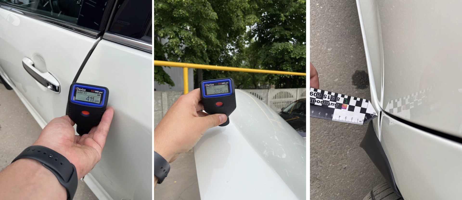

Поехали! Как обычно просмотрел я объявления по Москве, потом Подмосковью, потом по ближайшим городам, по Ауди были варианты, что-то мне прислал сам заказчик из своих избранных запасов. По Камри было тоже самое, но вот цветовая палитра была скудна, все белые, даже машина посла Таджикистана, которая тоже была на продаже с посольскими номерами, тоже была белой. Большинство темных Камри были размотаны на страховые выплаты от 200 до миллиона рублей. Нахожу в Рязани белую Камри от одного хозяина, точнее два в виду перевеса номеров, как писалось в объявлении – «Москвы не видела, катала деревня — город», собрал первичку, созвонился с продавцом и тот подтвердил, что тачка в идеале.
Обговариваем с заказчиком данный вариант, и я засылаю ребят для осмотра этого авто. Ну в общем что сказать по владельцу; брешет и не краснеет, хотя может для него состояние его машины является идеальным.
Пол тачки окрашено, с ходовкой проблемы, бряканье где-то в задней части, бампера перекрашивались да так и не были поставлены нормально. Резина под клумбы и еще много чего интересного, ну за такие деньги, пускай ездит «деревня — город», как было указано в объявлении.
