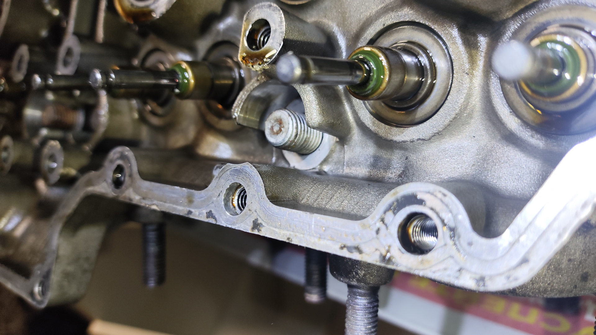

В общем сравнил я длину шпилек у 4св и 3 гм и понял то, что шпильки одинаковой длины, разница в углублении по резьбе в картере…тут либо где ГБЦ недокручивать, либо чуть недокрутить в блок, но опять же, в блок если, нужно натяг резьбы, а значит нужно что то в отверстие закладывать, получается, мм на 2-3 что бы шпилька упёрлась, но и так, что бы это было и не сильно мягким и не сильно жёстким и сажать на самый мощный резьбовой герметик
А как я вижу, одно из отверстий сквозное, с ним самое сложное будет, это одна из самых длинных шпилек из всех …
Anubis66RUS
По колену — есть ещё отличие в коренных вкладышах. По крайней мере, у 3GM относительно 2GH
Дополню фото, вполне гайка закрутилась, положил весь бутерброд сверху, в т.ч и прокладки (старые правда, но не суть) у гайки ГБЦ недоход около 2мм, это правда, но я закрутил ее от руки, думаю с нужным моментом будет ещё оборот, если не 1.5, а это все же 1.5 витка в доп "+"
В общем по шпилькам голову не буду себе делать, посчитал, без затяжки в с одной сборке, торчит 9 витков у шпильки, при затяжке около 10-12 будет +/-

Шпильки ещё и не все одинаковы по длине. Нам частично их пришлось менять местами, но опять таки картер 2GH.
По сквозной шпильке вопросов не возникло — просто поставили 3гм.
Изымали шпильки так: зажимались за шпильку тисками, грели посадочное газом, скручивали картер со шпильки.
Затем у нас был этап перенарезки резьбы (у тебя этот момент будет пропущен), резались опять таки на горячую.
И на горячую же с фиксатором закидывали шпильки в картер.
Поэтому у нас с натяжкой при посадке всё получилось почти как по заводу)

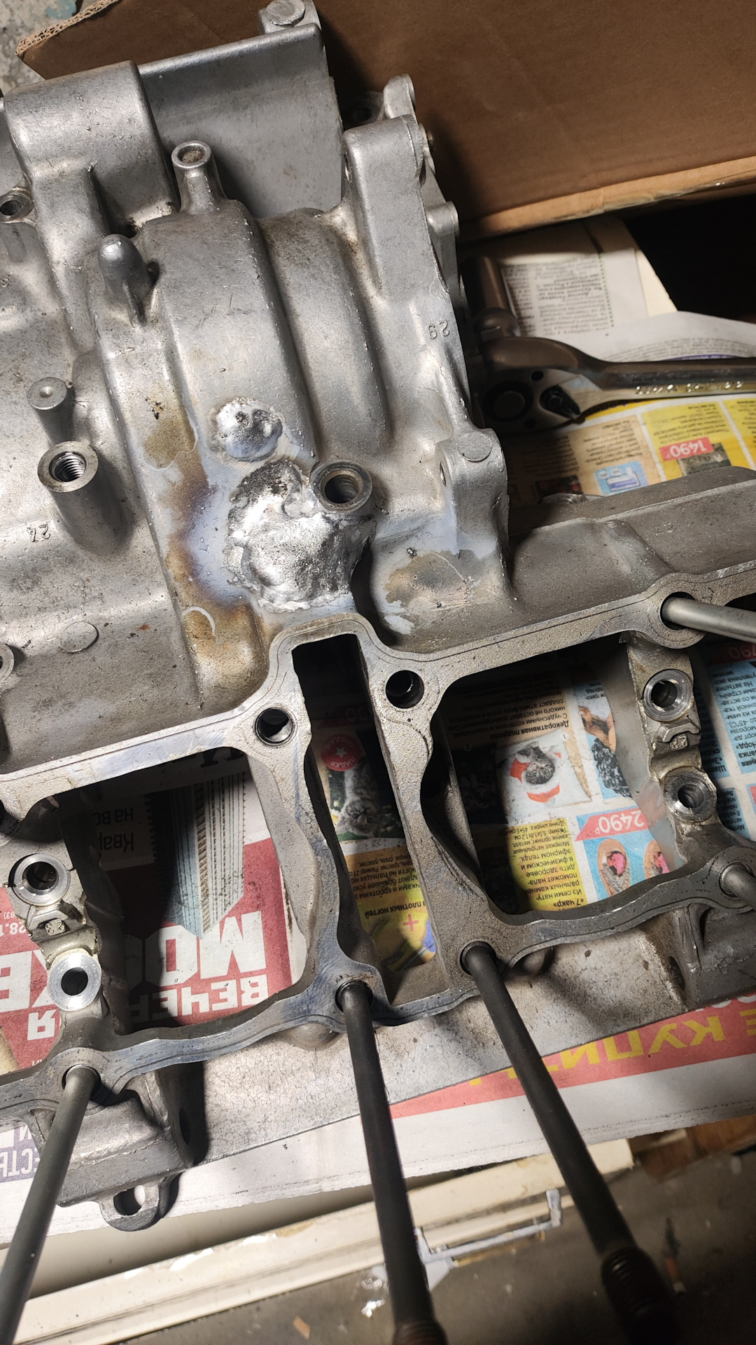

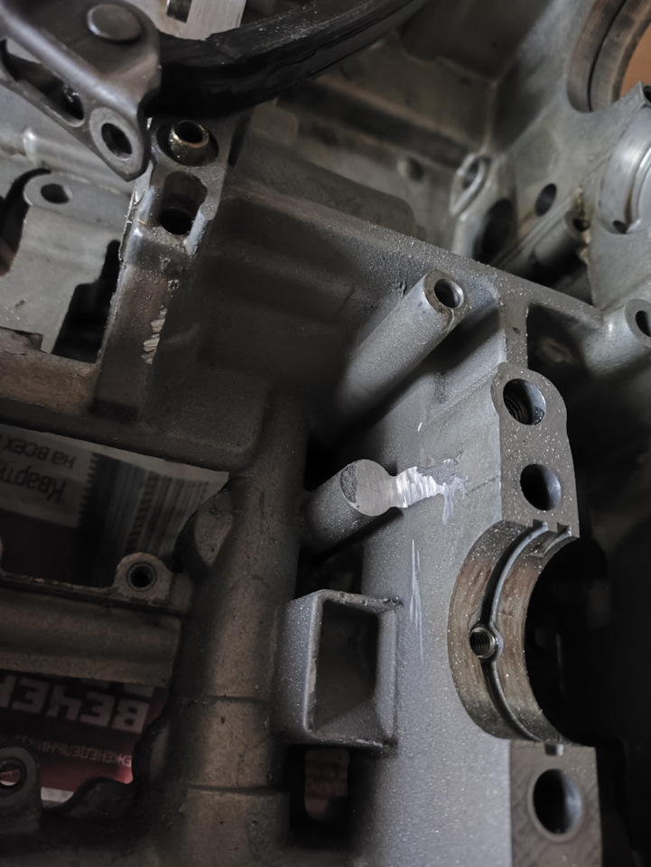

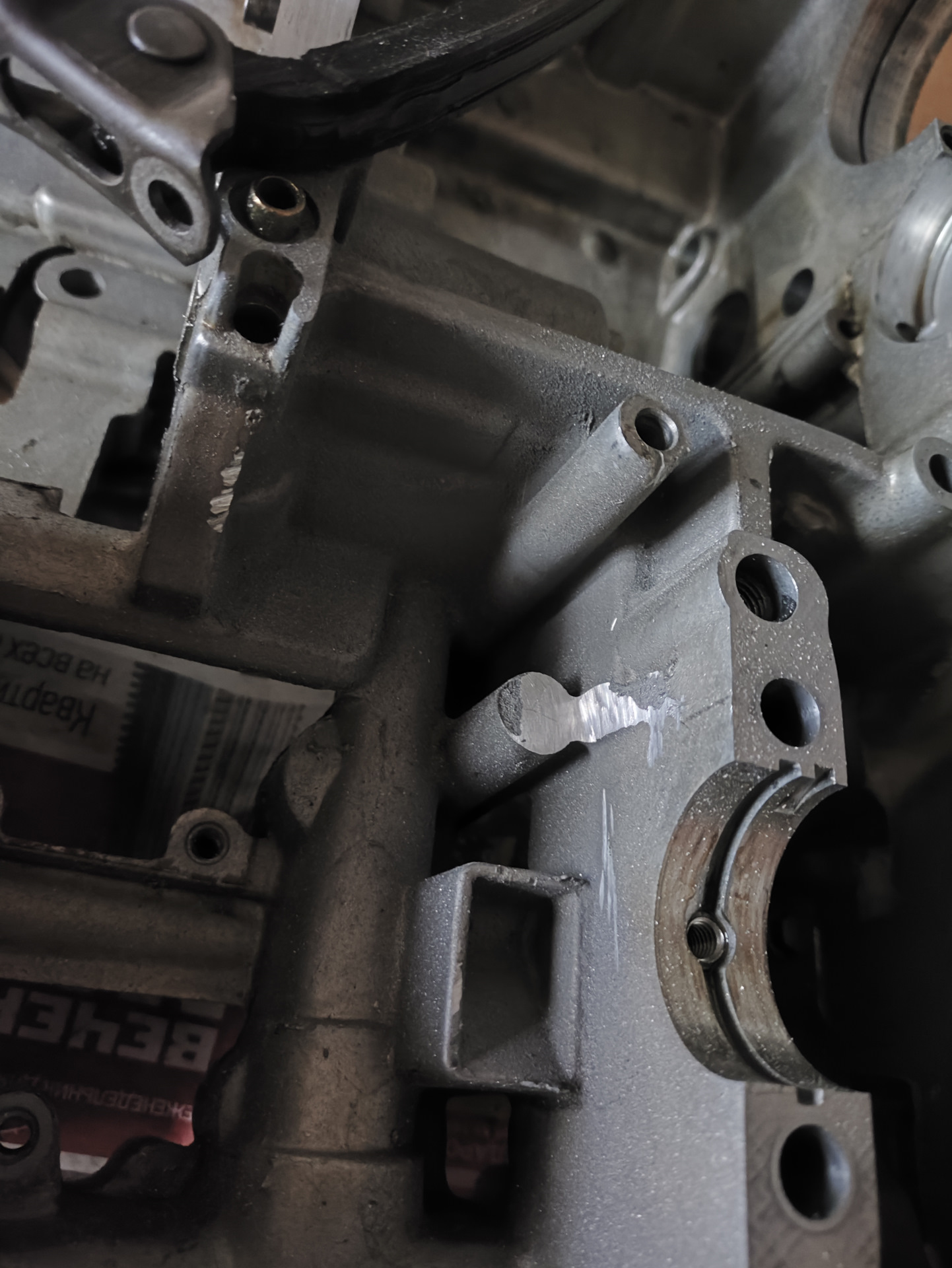

Сейчас восстанавливать буду сломанный штифт крепления успокоителя к картеру, видимо кто то крутил, крутил, и он лопнул, я подрезал болгаркой, подровнял, центр нашел, буду щас 3.5мм заходить и позже уже под 6 нарезать, наложу шайб на нужную высоту и все будет гуд)
К сожалению, замерами уже не помогу. Мотор закрыт(
Удачи!

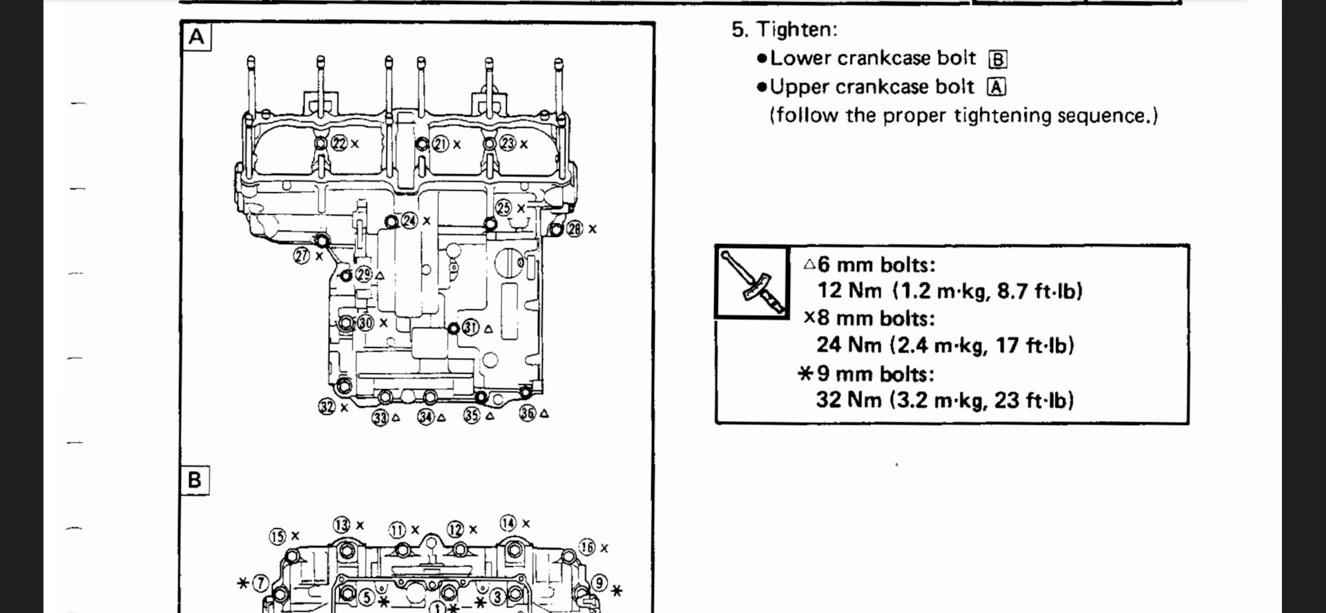

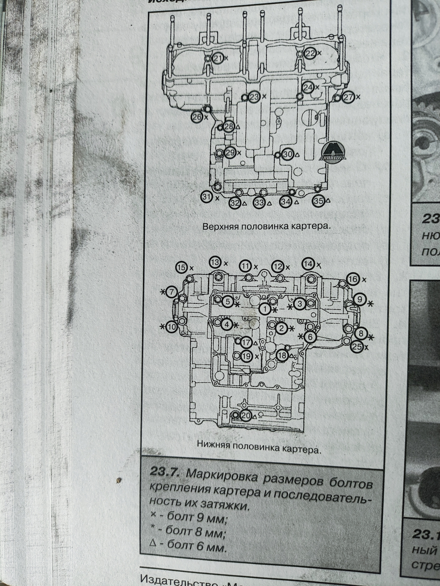

Собираемся)

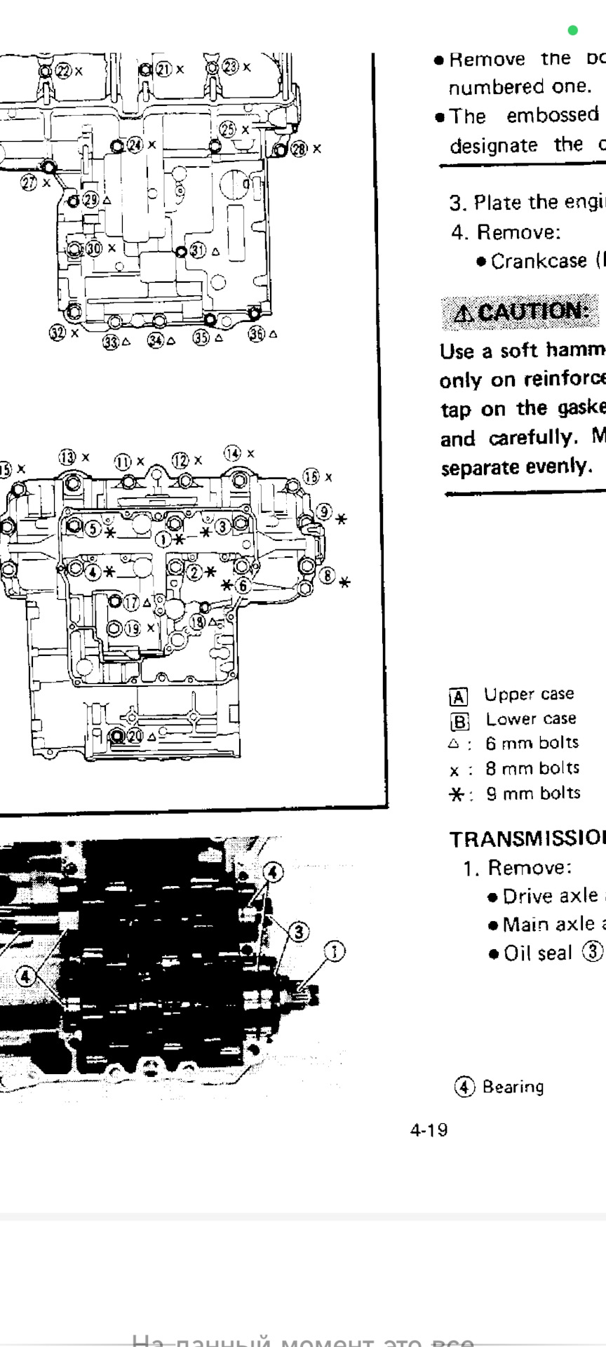

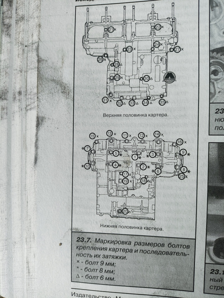

Подскажи момент затяжки болтов с нумерацией 1-10?
Очень странно мануал говорит, что они м8 но толщиной 9мм, их тянуть надо 24 момента
Но болты 8мм, тянуть надо 34 момента
1-10 это шейки колена, странно, я думал их надо тянуть 34, т е в русском мануале они указаны как звёздочки, а звёздочки это как раз обычные 8мм болты
Перепутано?
"Х" — это 9мм болт, но он никак не лезет, т.е я так понимаю действительно все перепутано, потому что "*" меньше чем "х"
Я запутался, не знаю каким моментом тянуть

Обычные м8 болты (8мм) вылезают из алюминия уже на 30 н.м, боюсь их тянуть 34 н.м

Скину для тех, кто купил тоже себе русский мануал, все же там ошибка, перепутано
Даже в оригинальном мануале есть различия в значениях. К примеру, на странице со сборкой мотора момент гбц указан как 37, а в сводной таблице — 41

Звёзды это 9мм болт, иксы это 8мм
Мануал 3гм. Раз

Хотя только сейчас по фото увидел, что у живого штифта, не по центру сверление, хм… Видимо по лазеру придется делать, где то у меня был лазерный уровень)
