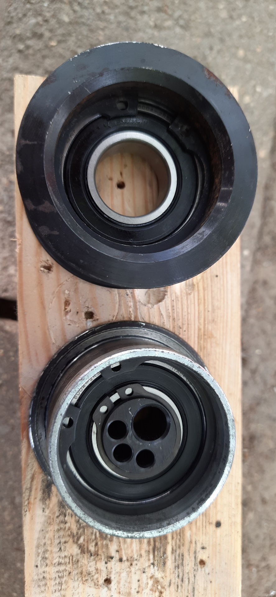

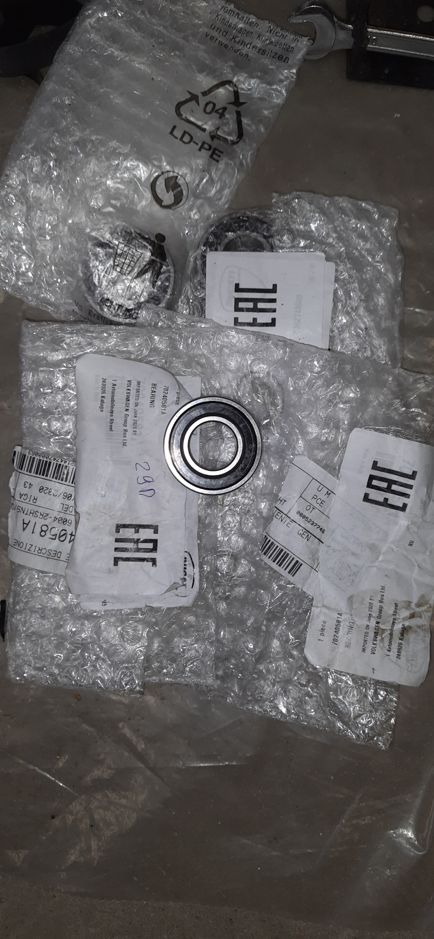

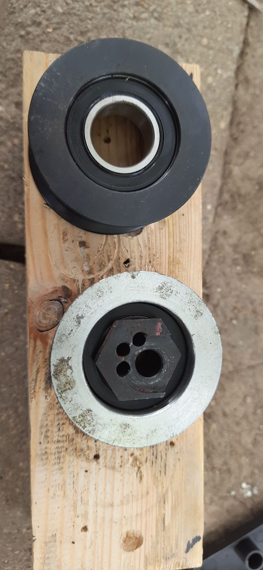

Ролик обводной 45110182АПодшипник ролика 70240581А6004-2RSHTN9/C4HT SKFПодшипник 20х42х12
Ролик натяжной 45120241А6004-2RSHTN9/C4HT SKFПодшипник 20х42х12
При выборе подшипника обязательно учитывайте тепловой зазор.
Ссылки нет. Мануал ENG есть и вроде его не сложно найти.Но у меня Monster 821
Приветствую. Я так понял что ролики обслуживаемые. Подшипники легко демонтируются?
Да. Не сложно выбиваются.
А на каком пробеге ришил поменять? У меня 30к — вроде замены не требуют.
У меня тоже не вызывали подозрения, поменял так как менял ремень ГРМ и решил что не лишним будет их обслужить.
