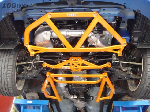

Поговорим о распорках, как зачем и нафига, тема обширная, по этому запасаемся попкорном, и начинаем читать.
Кузов автомобиля не цельный, а состоит из отдельных элементов(если вы пойдете к своей машине, то наверняка найдете пару тройку мест, где к несущей части приваривается еще что то, ну или прикручиваются). В местах сварки и скрутки, происходит микродеформация(для особо занудных нанодеформация) Со временем эти места "расшатываются, и таким образом машина хуже рулится.
Способов усилить кузов существует много, и все они направлены на сопротивление кузова кручению, изгибу и растяжению.
Будем говорить не о распорках "для понтов", а о нормальных, которые в первую очередь усиливают кузов, и принимают на себя часть нагрузок, которые так или иначе разрушают кузов автомобиля.
Варианты и расположения возможных утановок(для моих ненаглядных хейтеров: картинка честно украдена в гугле, рисовать самому лениво. так что простите)
как вы видите, умные люди показывают куда можно поставить(а если руки кривые, и ашот сервис может вколхозить распорку за 100 рублей желтого цвета)
Пойдем по картинкам, и будем разбираться что как зачем и почему)
Распорка передних стоек и нижних рычагов:
Спасает от деформации нижнюю часть рычагов от деформации
Как мы видим, эффект есть.
Зачем? очень просто, меньше крен, более узкий радиус поворота
Распорка-стабилизатор поперечной устойчивости:
зачем? поглощает силу инерции автомобиля на поворотах.
Уменьшает крен кузова
С распоркой стабилизатором
Боковые нижние распорки кузова автомобиля(под днищем, от порогов к туннелю коробке)
стабилизирует перенос веса между передней и задней осью, он также может минимизировать ущерб от бокового удара
Распорка крыла:
Гифка с распоркой
усиливает кузов, усиливает лонжерон, передает нагрузку в кузов.
Распорка передних стоек.
Любимый элемент сракеров, и профессиональных гонщиков, желтая под капотом таза, черная или других расветок под капотом эво, сти, бмв, и тд. думаю все знакомы с этой приблудой)
Задняя распорка
Вариантов масса, зависит от изобретательности производителя, или хитрости арматурщика Ашота
Распорки, Усилители подвески и нижней части кузова. Усиленные подрамники.
тут все очень просто, задача усилить днище, в некоторых случаях "защитить" и "подстраховать" оторвавшийся глушак, что бы он не пошел здороваться с сзади идущим, или асфальтом)
На самом деле, если ставится не для красоты, то цель усилить днище, уменьшить "прогибание", а так же уменьшить "скручивание" кузова
Усилители лонжеронов(передних)
для увеличения эффективности рекомендуется использовать совместно с верхней распоркой передних стоек
Подведем итог: если вы хотите пойти в профессиональный спорт, то корчуйте свою машинку до посинения. а если вы любитель просто погонять по городу, то вам хватит передней распорки)

А есть разница между обычной распоркой под днище в виде одинарной трубы и в виде П-образной сваренной конструкции?
Теоретически и практически. Без применения к конкретным авто.

Добавлю — изменения в управляемости // реакциях могут быть и нежелательными, инженерный потенциал фирмы-изготовителя и гаражных тюнеров все же разный. Классический пример то ли развода, то ли нежелания думать производителей и покупателей — распорка между верхними опорами передних стоек Порше 911/996. Кто видел морду 996 — поймет, о чем я.
Ну, и в части пассивной безопасности могут быть нюансы — большая часть улучшайзинга касается сминаемых зон.
Спасибо за информацию, полезно. Вот такой вопрос. При установки на пп ВАЗ сзади усилитель кузова, то нужно ли устанавливать на балку еще и стабилизатор? ЛИбо наоборот
Зависит от типа подвески. Например, на ПП ВАЗах с их задней балкой, зажимать оную не стоит, т.к. она должна немного играть. Плюс к этому, ставя усилитель-распорку вкупе со стабилизатором, рискуем получить избыточную поворачиваемость, что есть опасно. В случае ПП ВАЗа лучше поставить усилитель. На картинке видна его работа. (SilverGhost85)

Мне интересно, на всех ли типах подвесок авто при установке распорок действует значение: чем больше, тем лучше?! Ведь эти железяки, как мне кажется, надо устанавливать с учетом привода авто и типа подвески, потому что всегда нужен баланс! Пере- и недо- одинаково плохо… Что можешь сказать по этому поводу, Саш?
объясню так, в любом случае на авто воздействует в поворотах скручивание, сгибание и тд, следовательно: происходит это не зависимо от подвески…
больше- лучше не всегда верно, мне например комфортнее, когда автомобиль не слишком "дубовый"
Просто меня всегда интересовал тот факт, почему стоковый Ford Mustang GT по времени на треке обходит BMW M3?! Этот эксперимент поразил многих… В том числе и мен!)) Кажется, с виду "неповоротливый" масл-кар с достаточно простой подвеской, я не скажу, что на Мустанге 5 поколения стоит что-то из разряда сверх- и вау! с явным перевесом передней оси, нагнул Бэху М3 практически с идеальной развесовкой по осям…
понимаешь, тут много НО, так что если разбирать эти машины, то подвеска играет большую роль

Убирает крен, и расползание передних лонжерлнов, и если
про крен тут согласен, только не убирает а минимизирует
вот если честно то не видел стабилизатора который жестко крепится к лонжеронам(чтобы предотвращать их расползание) или у них расползание только в момент крена подразумевается? тогда опять же не понятно назначение слова распорка перед словом стабилизатор.
проще: от моторного щита идет 2 балки, на который ложится мотор. если эти две балки и подрамник, если балки не скреплены ничем на конце, то так или иначе они будут что делать под весом мотора? правильно! расползаться. следовательно, что надо сделать? стянуть!
рычаг крепится к чему? правильно к этой же балке, когда машина движется в сторону, то нагрузка на одно колесо больше. следовательно, что происходит? сползание балки к центру. следовательно что надо сделать, что бы не сходились? правильно! распереть. таки образом данный предмет имеет двойное название Распорка-стабилизатор.
стабилизатор еще потому что: балка при наезде на неровность получает нагрузку снизу, и появляется остаточная вибрация, что бы ее уменьшить она делится на 2 балки и подрамник.
блин мне проще на примере машины показать, чем на словах объяснить.
лонжероны — справа и слева от мотора (вдоль машины)
между собой они связаны сзади — моторным щитом
спереди — передняя рамка "телевизор"
это самый простой конфиг
рычаги пусть с условностями но крепятся к лонжеронам (бывает к телевизору бывает к моторному щиту …)
и эти точки крепления рычагов бывают связаны в единое целое подрамником, на который иногда крепят еще и двигатель и рулевую рейку, он не об этом
так вот рычаги у нас крепятся через сайленты к лонжеронам(подрамнику) и совершают при езде качающиеся движения пере давая всю нагрузку через сайленты ну и в случае с макферсоном через стойку, опору так же на лонжерон
и вот есть такая деталь в виде изогнутого прута которая крепится средней частью к лонжеронам( подрамнику) а края через сайленты(линки) к рычагам и да эта деталь сопротивляется кручению, но она не расталкивает колеса или лонжероны в стороны, по этому я считаю что не существует распорки-стабилизатора а есть стабилизатор поперечной устойчивости.
