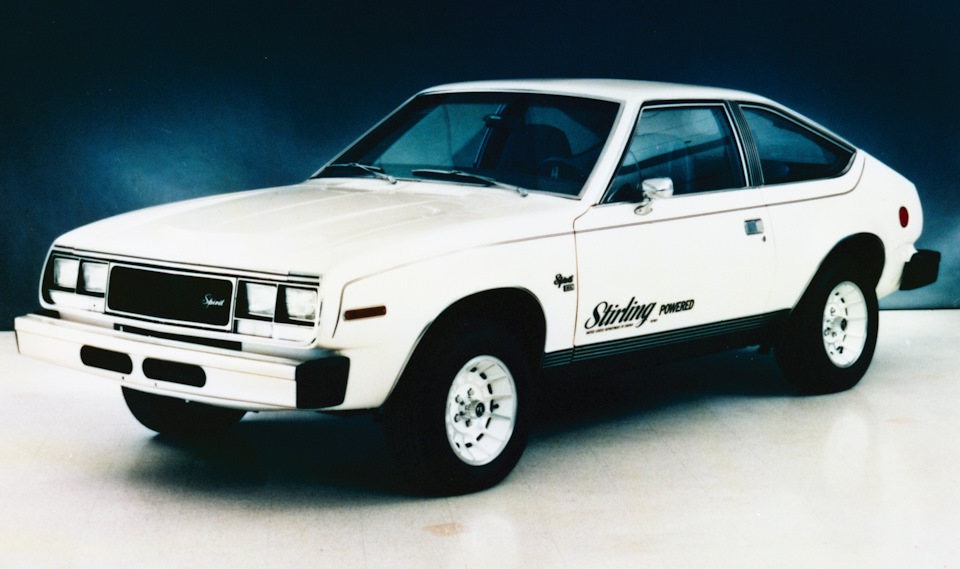

Зная всё это, разработчики принялись экспериментировать со “стирлингами” разных схем. И успех определённый был. Chevrolet Celebrity был не единственным авто, в которых в семидесятых-восьмидесятых испытывали “стирлинги” (с десяток таких опытов был проведён точно). Но Celebrity, вероятно, оказался самым продвинутым.
В сравнении с той же моделью, оснащённой бензиновой рядной четвёркой 2.5 на 94 силы, расход топлива в комбинированном цикле снизился с 7,57 до 5,71 л/100 км, а на хайвее с 5,85 до 4,04 л/100 км. Ускорение с нуля до 60 миль/ч улучшилось с 13 до 12,4 с. Мотор Стирлинга проигрывал ДВС в мощности, но опережал его в тяге на низких оборотах. Снаряжённая масса нотчбека поменялась не сильно: 1252 кг с ДВС и 1297 кг со “стирлингом”.
В восьмидесятых годах, да и в девяностых, на фоне типичного КПД “среднестатистического” бензинового ДВС порядка 20-25%, а дизельного — примерно от 25 до 40% (все — при определённых условиях и в наиболее выгодных режимах работы) эффективность автомобильного “стирлинга” в 39% смотрелась очень выгодно.
И вообще, в упомянутом выше MOD II инженеры проделали огромную работу. В сравнении с ранними образцами “стирлингов”, спроектированных специально под легковой авто, удельную массу самого двигателя удалось снизить с 6,3 кг на “лошадь” (в 1978-м) до 2,46 кг на одну лошадиную силу. Однако, согласитесь, даже это неважная величина, в сравнении с современными турбомоторами. Снизили затраты на изготовление. Но не смогли полностью избавиться от всех недостатков.

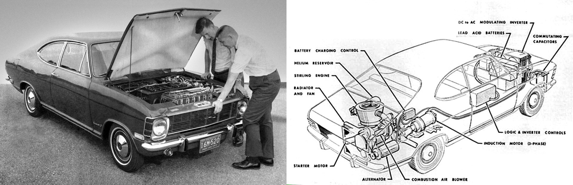

Таким был опытный автомобиль General Motors Stir-Lec I, сделанный в 1969-м на основе модели Opel Kadett. Спереди под капотом стояли 14 свинцово-кислотных аккумуляторов, которые питали электромотор, а тот вращал заднюю ось. Сзади же был смонтирован восьмисильный двигатель Стирлинга, который крутил генератор для подпитки батарей.
