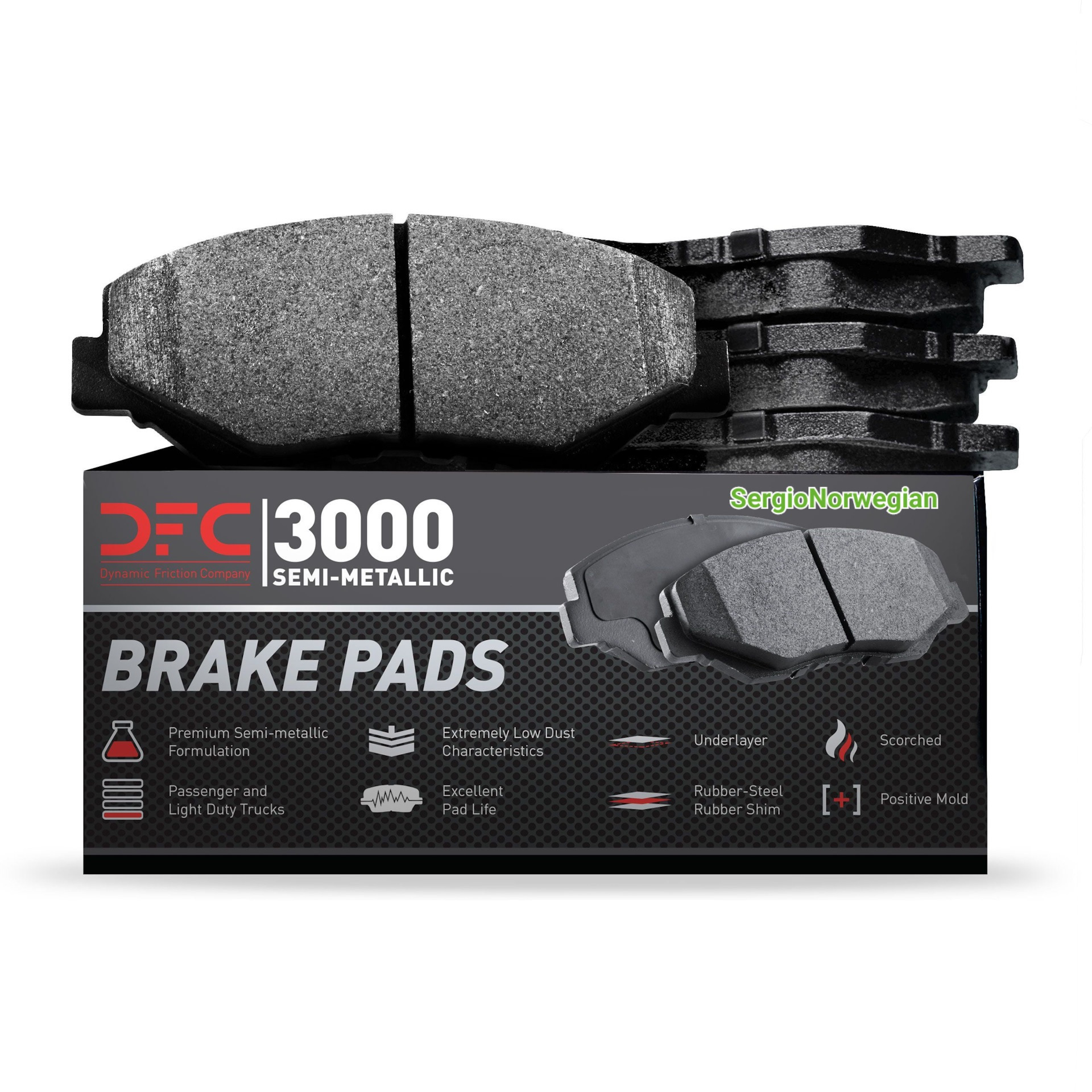

полуметаллические (Semi-metallic) — фрикционная смесь данного типа колодок содержит до 65% железного или медного порошка, связанного частицами графита в плотное покрытие. Особенность данного типа колодок заключается в сохранении стабильного индекса трения под воздействием высоких температур, они долговечны и подходят для скоростной езды.
низкометаллические (Low-metallic) колодки состоят из металлической смеси меди, бронзы или стали на 35%, в остальном же из комбинации органических материалов. Отличаются высокой стабильностью и отличными характеристиками торможения, однако довольно шумные и ощутимо «пылят».
Керамические (также органические) (Ceramic/Organic) — Для усиления колодки в ее состав также добавляется бронза или кевлар и керамическое волокно. Этот тип колодок является промежуточным вариантом, сочетающим в себе стойкость к износу, отличную теплопроводность и превосходные свойства сцепления с диском. Так как эти колодки «щадят» тормозной диск и не боятся экстремальных нагрузок и высоких температур, они нашли широкое применение в спортивных и гоночных автомобилях. Главным недостатком керамических колодок является их высокая стоимость.

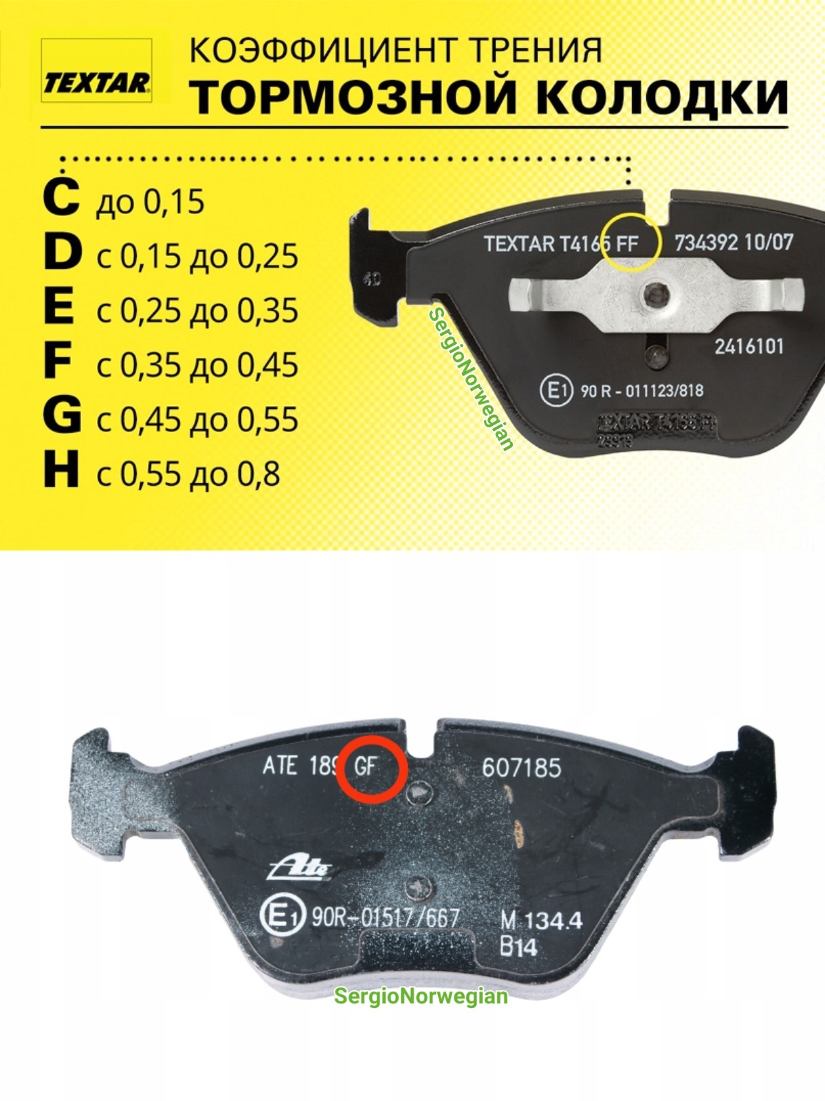

Коэффициент трения «µ» для работающей колодки непостоянен и склонен изменяться в зависимости от характера езды, состояния трассы, возраста детали и погодных условий, поэтому большинство производителей деталей для тормозной системы прилагает немало усилий, чтобы их тормозные колодки смогли сохранять максимальную стабильность. Хорошие колодки для города должны иметь постоянный коэффициент трения и работать в условиях разных температур без необходимости предварительного прогрева.
Идентификаторы коэффициента трения были разработаны американской организацией Society of Automotive Engineers, которая разделила колодки буквенными обозначениями. Ниже мы приведем стандартную таблицу коэффициентов:
C до 0.15
D с 0.15 до 0.25
E с 0.25 до 0.35
F с 0.35 до 0.45
G с 0.45 до 0. 55
H с 0.55 до 0.8
Z не определен

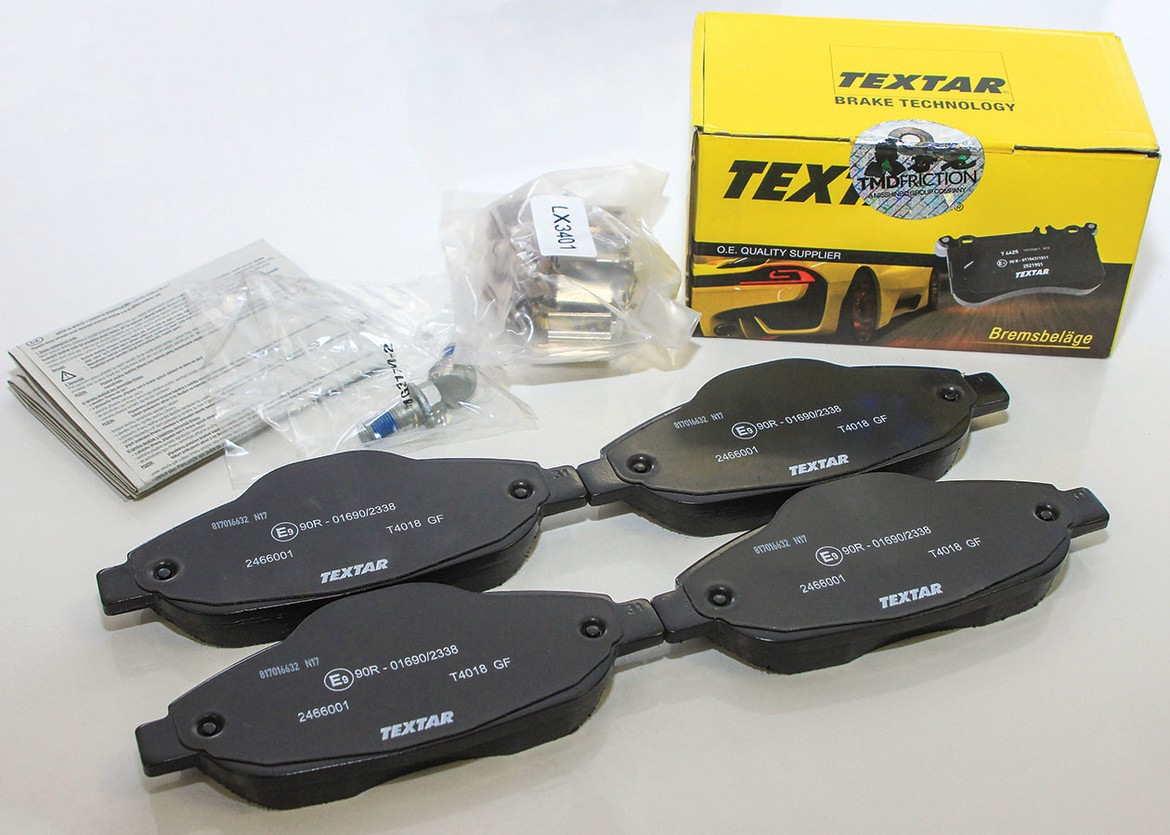

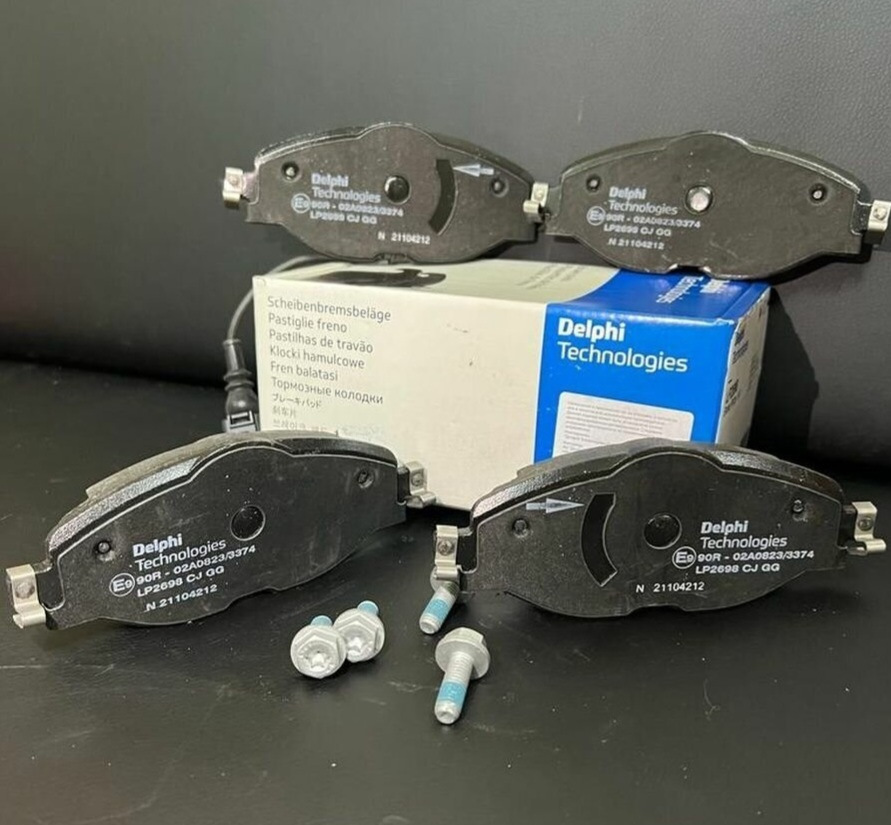

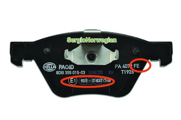

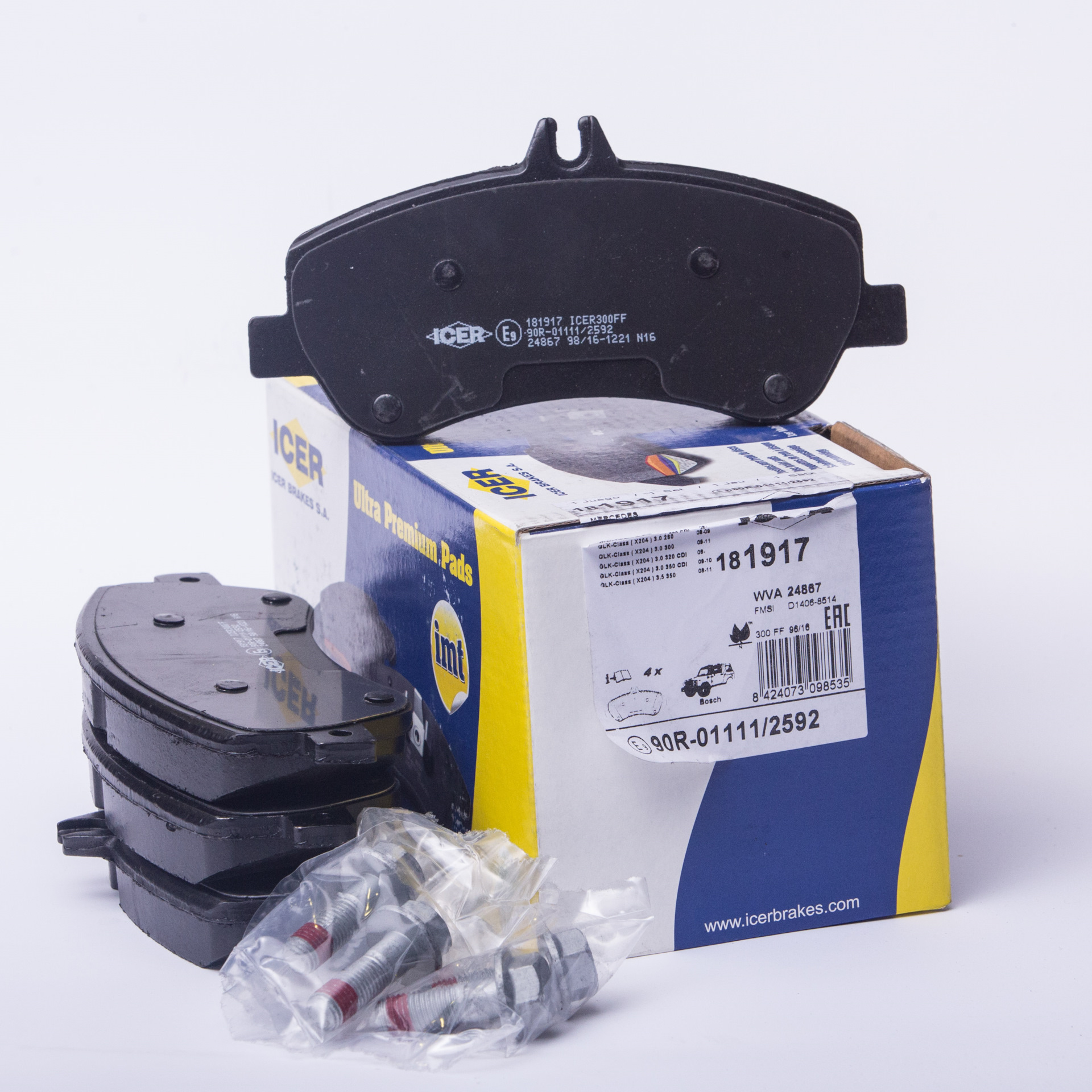

Если вы посмотрите на фирменные сертифицированные тормозные колодки, то заметите, что она маркировка состоит из двух литер. Первая буква обозначает средний коэффициент трения, который измерялся при температурах 90°С, 122°С, 149°С, 205°С замеряеться в 4 точках .
Вторая буква означает средний горячий коэффициент трения, рассчитывающийся на перегретой колодке взятых в 10 точках температурных значений, когда колодка восстановилась после сильного нагрева.
Чаще всего встречаются обозначения с двумя одинаковыми буквами, однако бывают варианты, где вторая литера старше предыдущей, например, «FG», — такое обозначение характерно для тормозных колодок спортивного типа, которые требуют предварительного разогрева. Если же старше первая буква -*GF* то перед вами низкотемпературная тормозная колодка, выполненная на основе органической фрикционной смеси.
Все просто. Как видно из расшифровки, чем старше буквенный код, тем коэффициент трения выше. С одной стороны, это говорит о более эффективном торможении, с другой – о более сильном агрессивном воздействии тормозной колодки на диск. Поэтому гнаться за колодками «НН» нет никакой нужды. Более того, колодки с таким индексом нужны только для самых экстремальных условий торможения, когда ресурс пары «колодка-диск» отступает на второй план.
В обычной городской, сельско-дачной и не изобилующей высокими нагрузками на тормозную систему жизни с головой хватит колодок «ЕЕ». Вообще, обратите внимание, что букв именно две. Не одна, не три или четыре, а две. Почему? Потому, что важно не только само абсолютное значение коэффициента трения, но и соотношение коэффициентов в двух ключевых температурных режимах.
Так, если второй код выше первого (допустим, «ЕG»), это значит, что тормозные колодки требуют прогрева и холодными менее эффективны. Иными словами, эти колодки хорошо подойдут для спортивного, агрессивного вождения. То есть они и при нормальном вождении достойно справятся со своими задачами, но их потенциал лучше всего раскроется при нагрузках, близких к максимальным. Если таких нагрузок не возникает, эти колодки ни к чему. Не надо за них переплачивать.
В обратном случае (допустим, «GЕ») перед нами, скажем так, низкотемпературные колодки, при разогреве теряющие свою производительность. Поэтому слишком сильно нагружать их не стоит. Они успешно работают при стандартных температурах, но при перегреве теряют производительность.
В целом для стандартной эксплуатации уместно использовать тормозные колодки с равнозначными кодами – «ЕЕ», «FF». И чем тяжелее автомобиль, чем большую нагрузку он испытывает в процессе движения, тем эти коды должны быть выше: «GG», «HH».
А переплачивать за более высокий коэффициент трения без необходимости совершенно не надо. Более того, применение несоответствующих тормозных колодок без объективных причин увеличивает износ пары «колодка-диск» и приводит к дополнительным затратам.

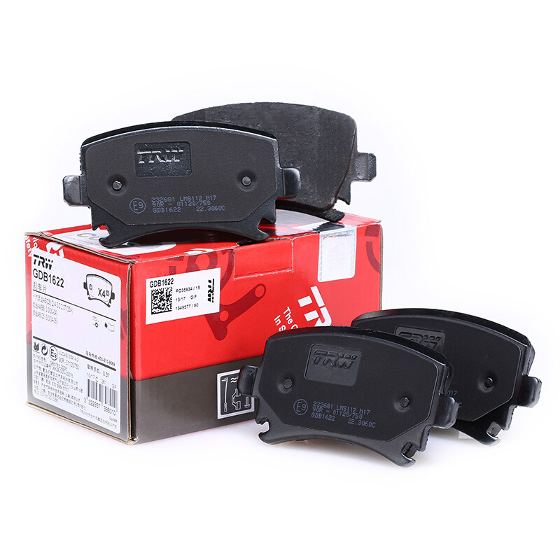

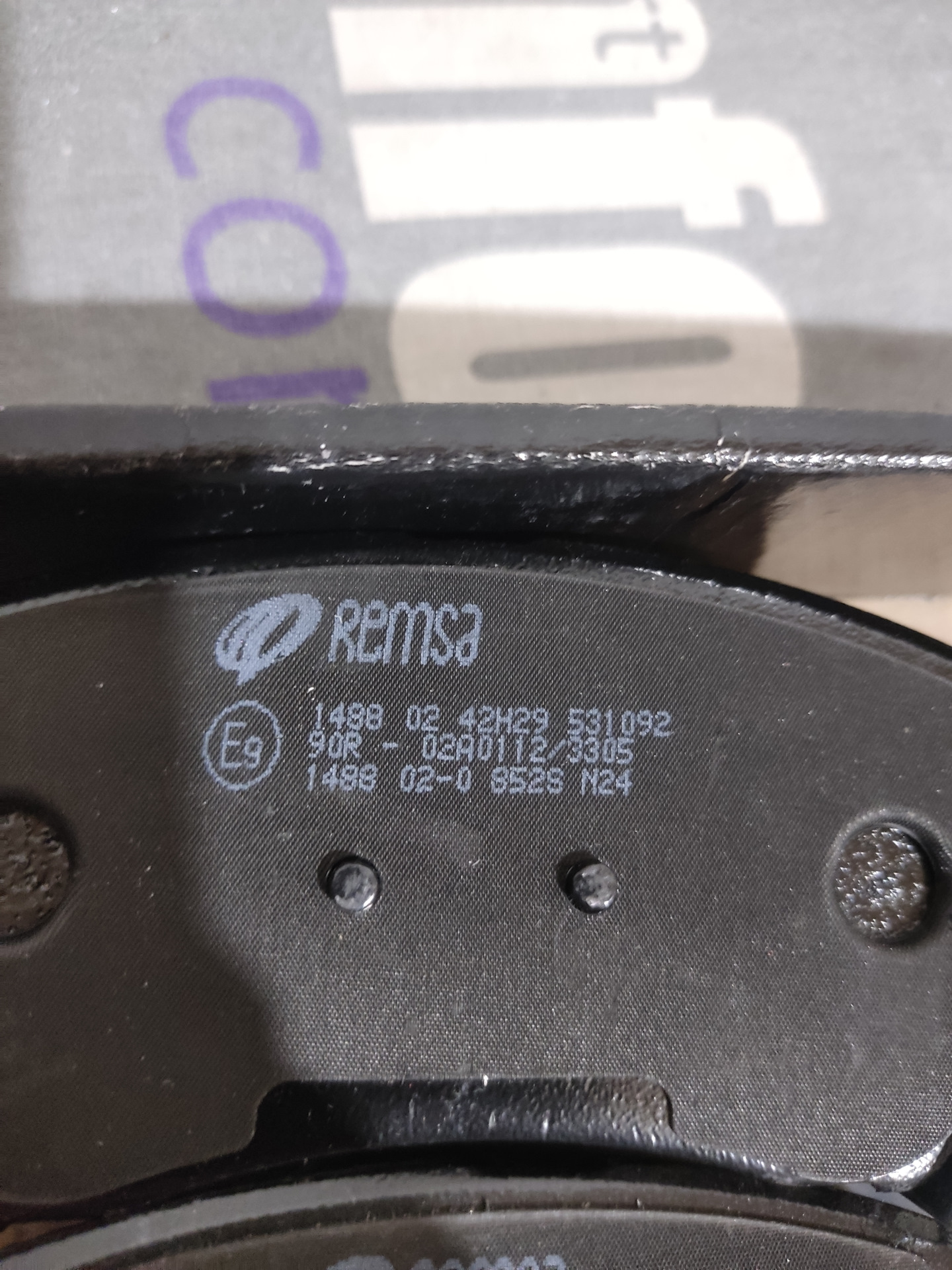

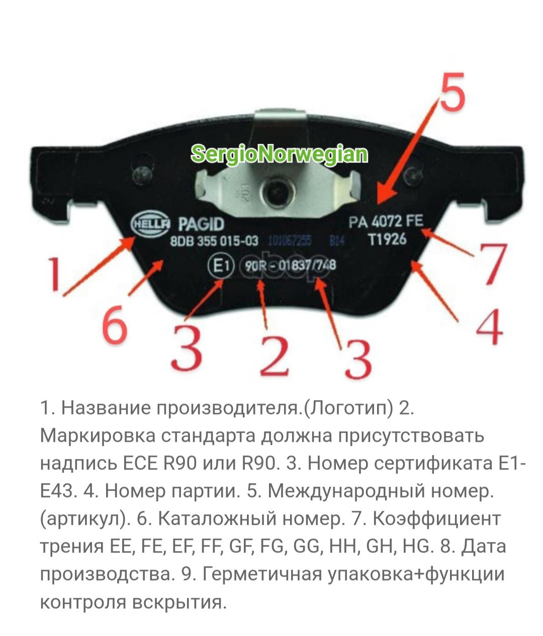

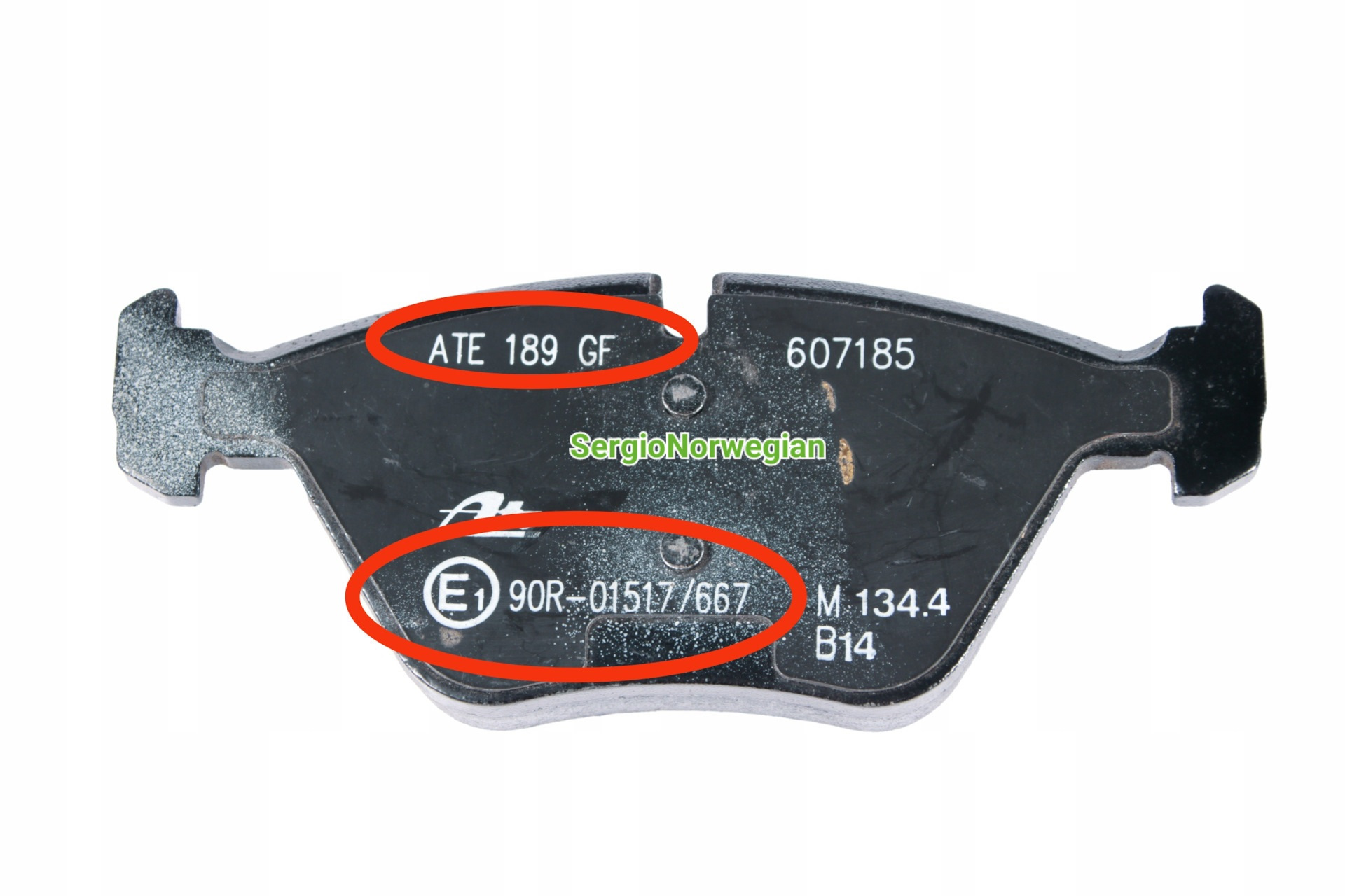

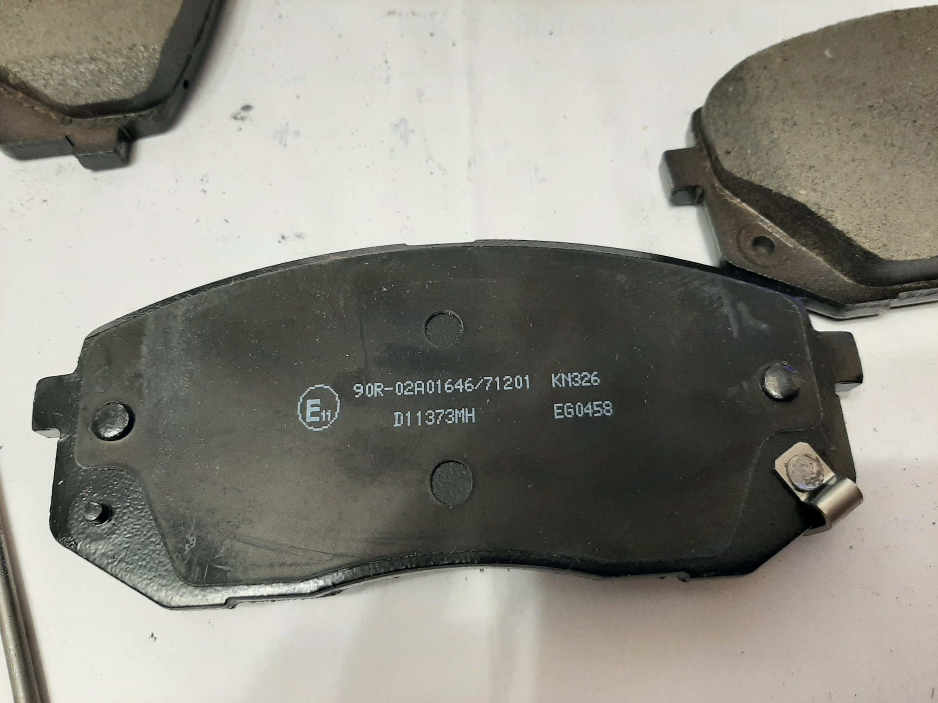

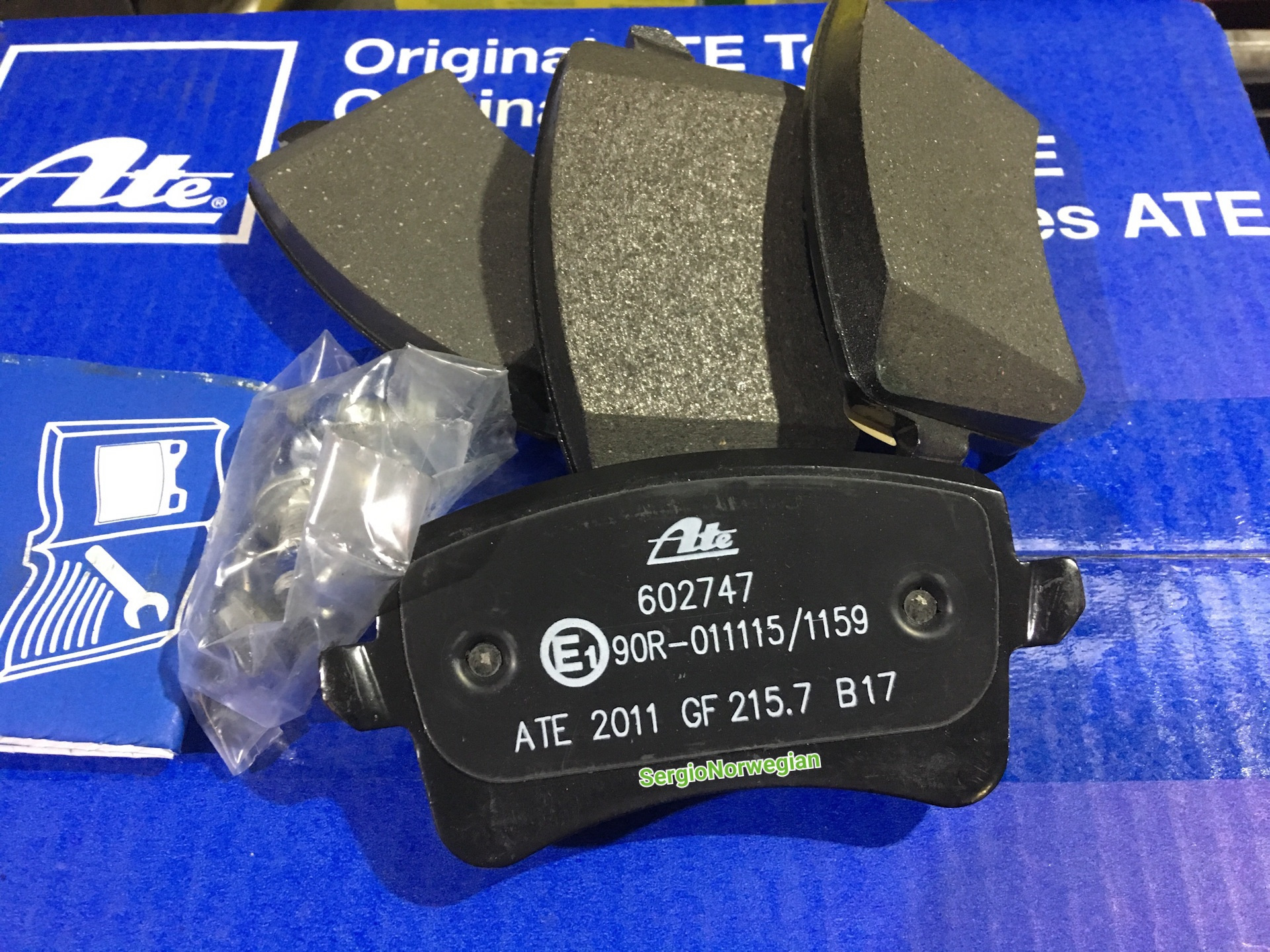

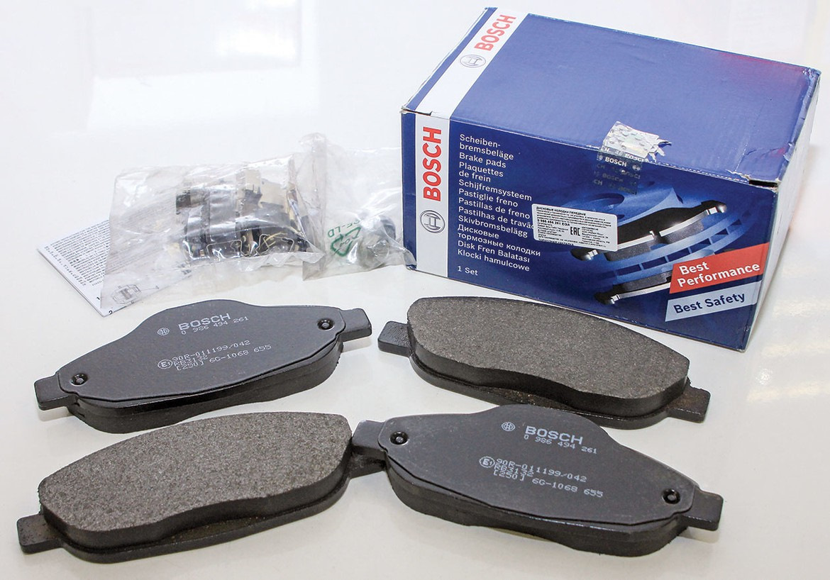

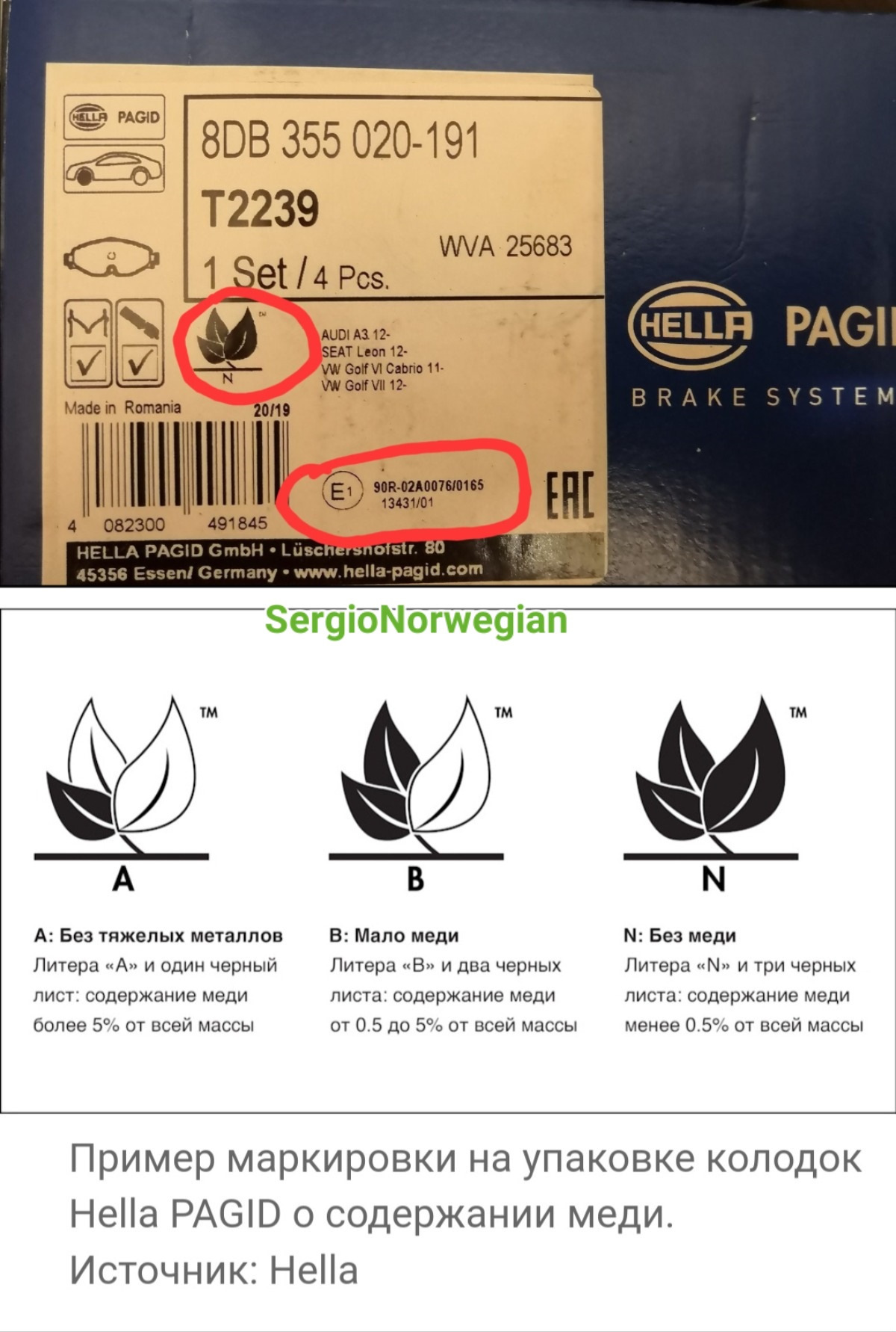

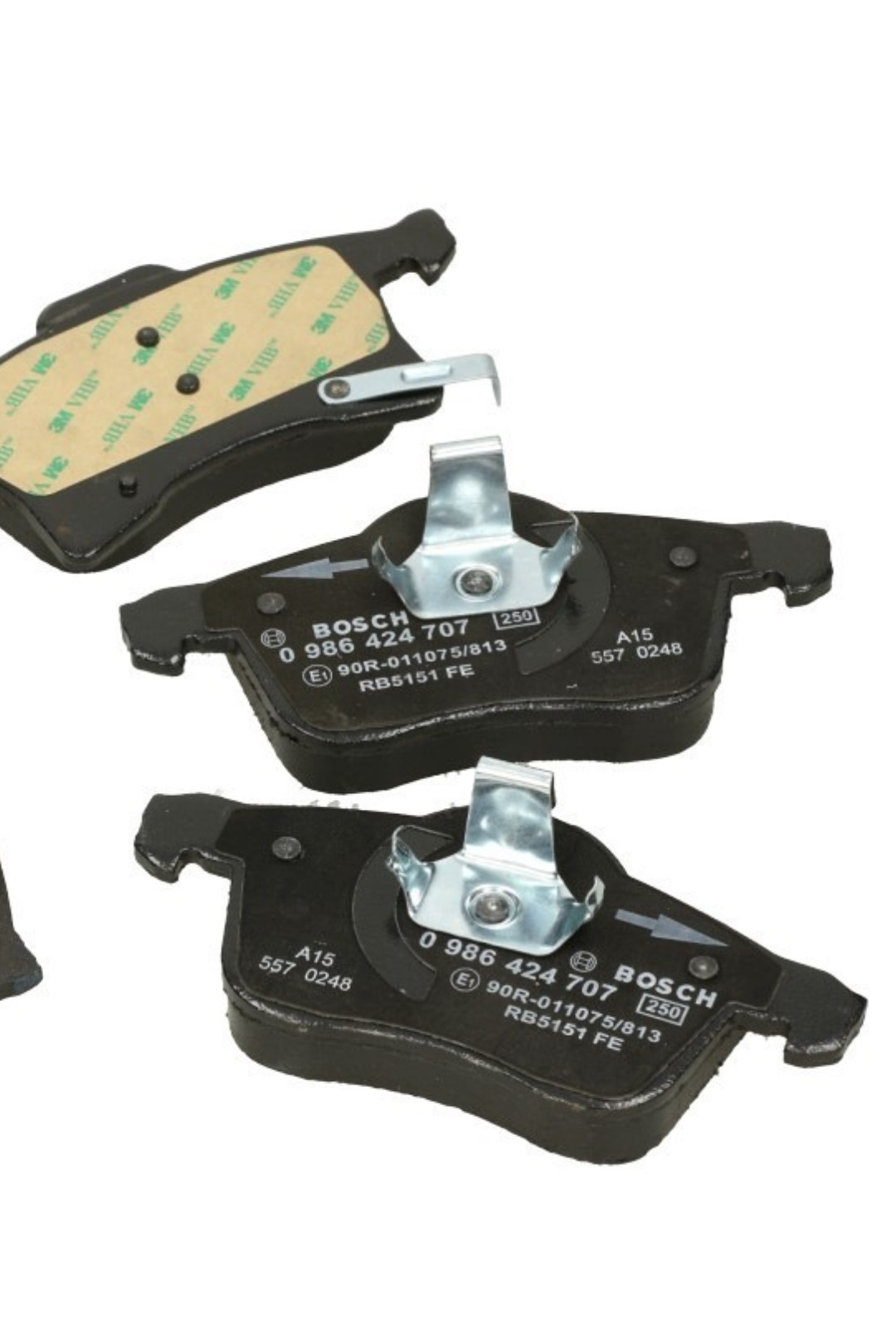

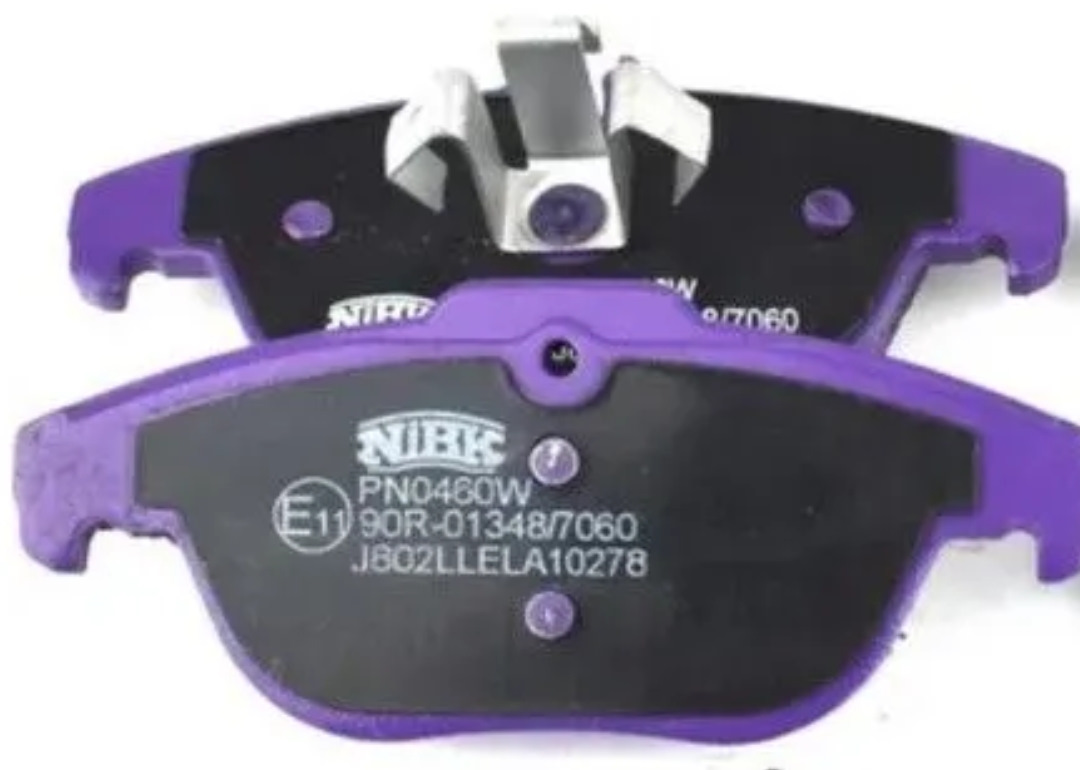

Маркировка тормозных колодок расшифровка

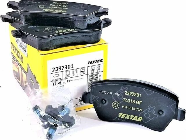

Маркировка тормозных колодок показана на изобажении выше. А теперь подробнее. Перед знаком соответствия (90R) указывается страна *Е(х)*, где была произведена сертификация. Маркировка стран:
Список стран: Е1 – Германия,
Е2 – Франция, Е3 – Италия, Е4 – Нидерланды, Е5 – Швеция, Е6 – Бельгия, Е7 – Венгрия, Е8 – Чешская Республика, Е9 – Испания, Е10 – Югославия, Е11 – Соединенное Королевство, Е12 – Австрия, Е13 – Люксембург, Е14 – Швейцария, Е15 – не присвоен, Е16 – Норвегия, Е17 – Финляндия, Е18 – Дания, Е19 – Румыния, Е20 – Польша, Е21 – Португалия, Е22 – Российская Федерация, Е23 – Греция, Е24 – Ирландия, Е25 – Хорватия, Е26 – Словения, Е27 – Словакия, Е28 – Беларусь, Е29 – Эстония, Е30 – не присвоен, Е31 – Босния и Герцеговина, Е32 – Латвия, Е33–36 – не присвоены, Е37 – Турция, Е38–39 – не присвоены, Е40 – Северная Македония, Е41 – не присвоен, Е42 – Европейское сообщество (Официальные утверждения предоставляются его государствами-членами с использованием их соответствующего символа ЕЭК), Е43 – Япония.
Далее через " хххх / хххх " указывает номер сертификата. маркировка тормозных колодок И самое главное
страна сертификации не говорит о истинном происхождении торможных колодок. Например колодки HEXEN производятся в Италии, а сертификацию проходят во Франции, Германии и Италии.
Так же на тормозных колодках указываются:
каталожный номер производителя;
международный WVA номер;
производственная партия изделия.

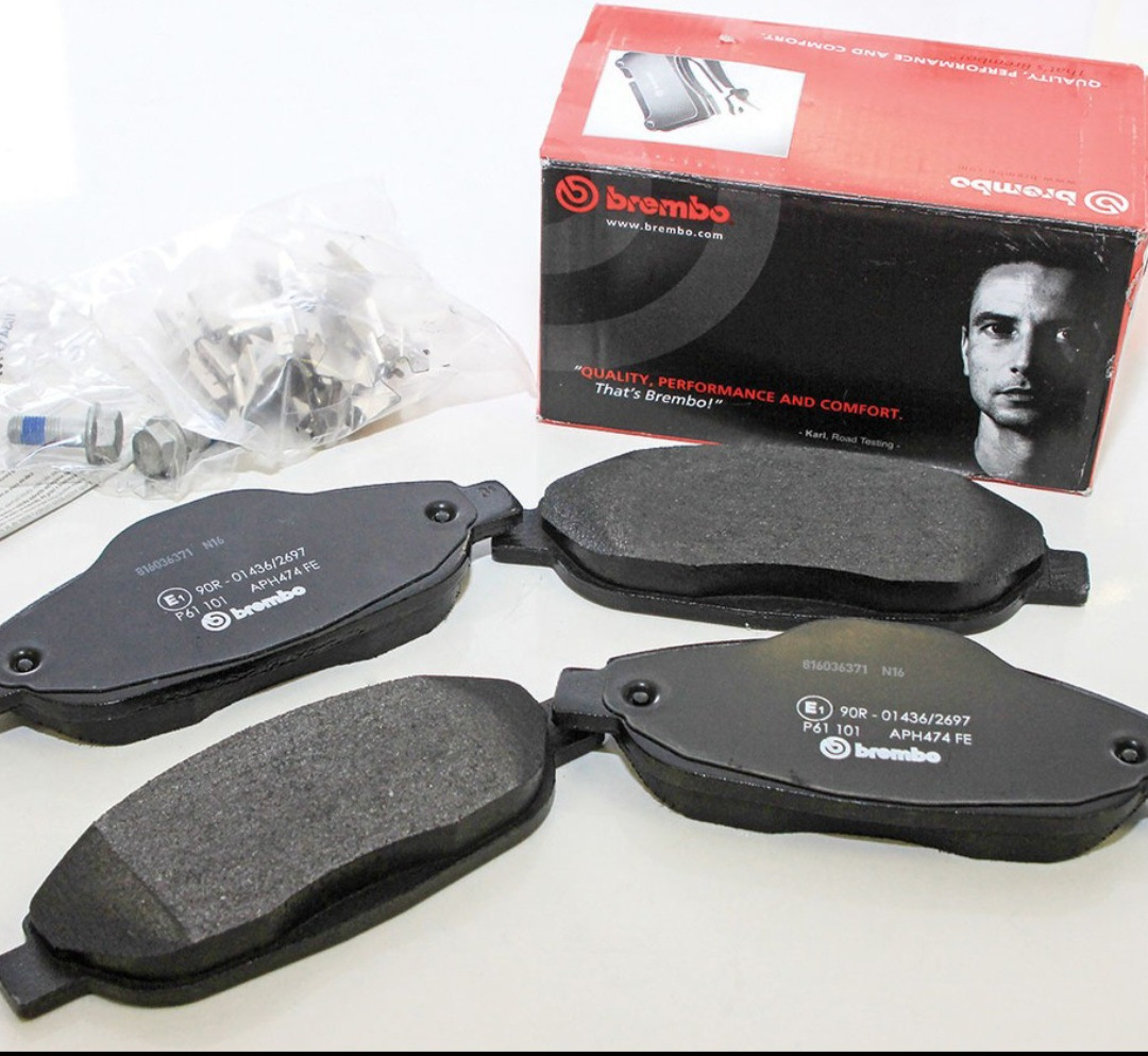

Что такое ECE R-90 и что это значит для потребителя
Это значит что тормозные колодки получили одобрение Европейской Экономической Комиссии (Economic Commission for Europe) за соответствие продукции новому единому общеевропейскому стандарту ECE R-90. Данный свод правил описывает правила техники безопасности, применяемые к тормозам, и один из пунктов гласит, что тормозные колодки должны полностью соответствовать оригинальным колодкам, установленным заводом-изготовителем автомобиля. Маркировка R-90 на продукции свидетельствует о том, что Вы получаете точный эквивалент оригинальной колодки, а чаще всего и превосходящий его.
Из всего этого следует главное: на продаваемых в нашей стране тормозных колодках – абсолютно всех официально разрешенных для продажи колодках – должен стоять знак ЕСЕ R90. Никакие другие знаки его не заменяют, поскольку только колодки с этим знаком подходят для эксплуатации в наших природно-климатических условиях на сертифицированных в России автомобилях, обеспечивая регламентированное качество торможения.
А все красивые байки про то, что, например, S – это «спортивные» и можно без R90, являются не просто невинным заблуждением, а очевидным неприкрытым обманом, грозящим самыми неприятными последствиями. Поскольку колодки с такой маркировкой абсолютно не предназначены для использования в России. В любом режиме. Хоть спортивном, хоть тихоходном.
Начнем с того, что каждая тормозная колодка должна быть промаркерована. Если маркировки нет, то это означает, что продукция не прошла сертификацию. И не может рекомендоваться, к применению как заменитель (аналог) оригинальной тормозной колодки.
Кроме того, для тормозных колодок требуется герметичная упаковка с функцией контроля вскрытия.

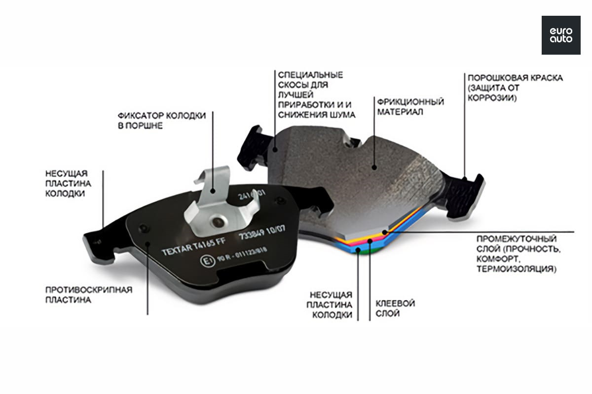

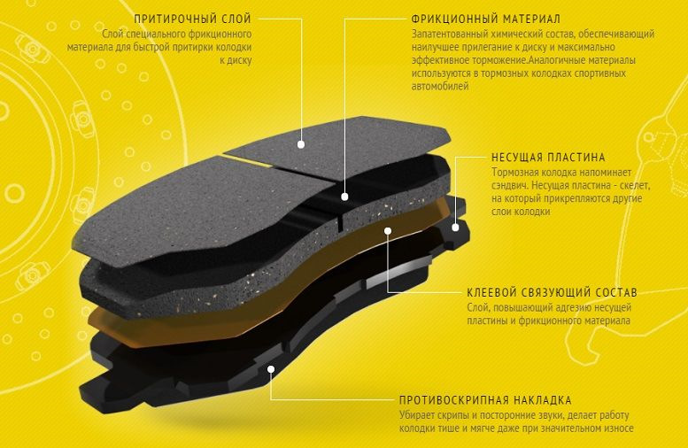

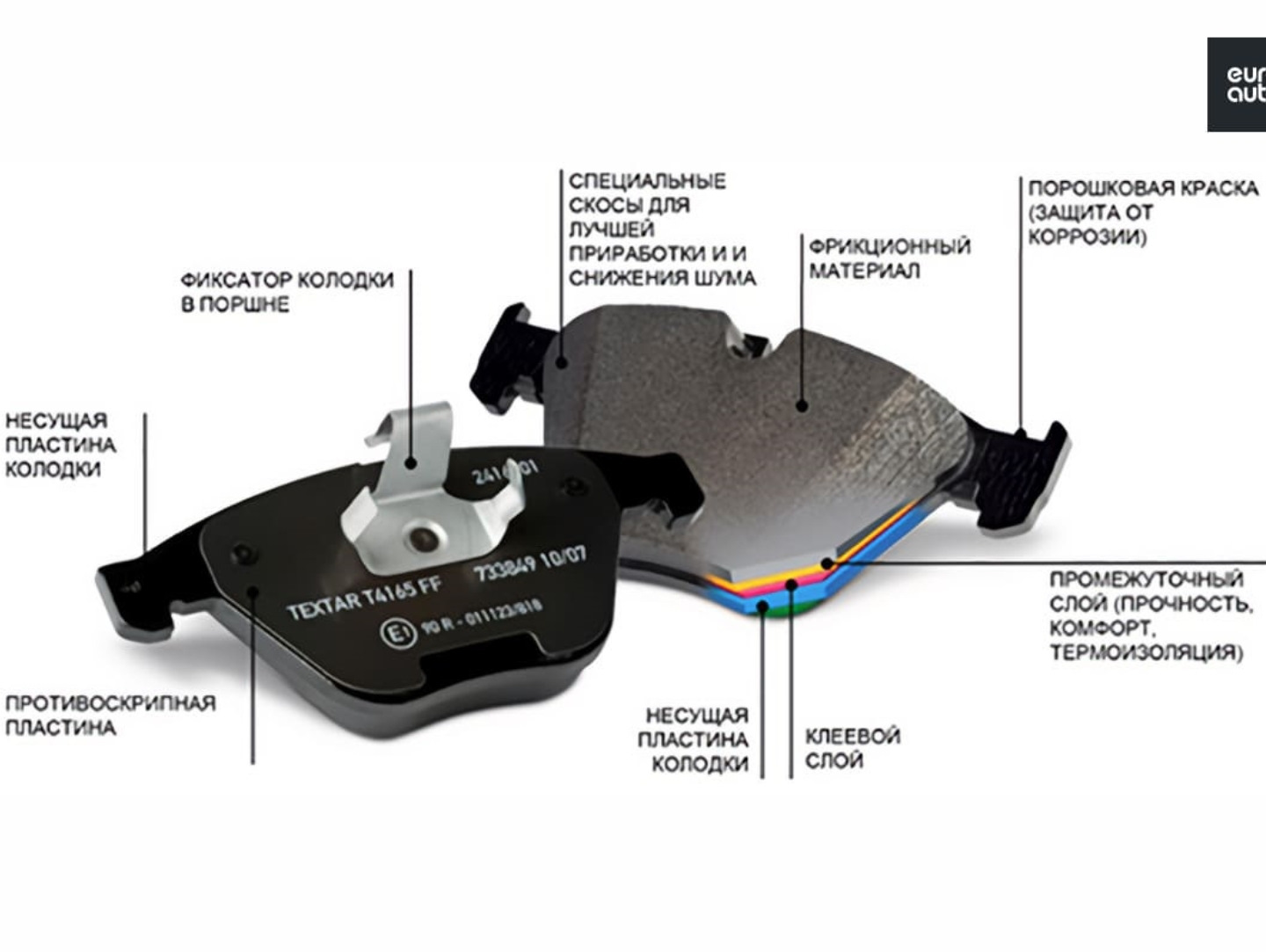

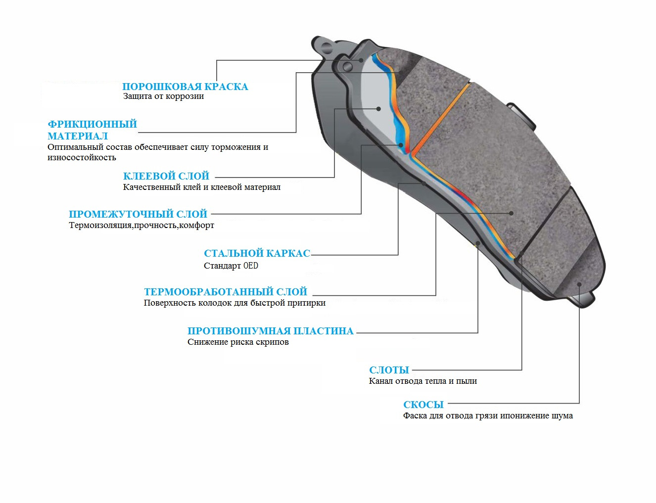

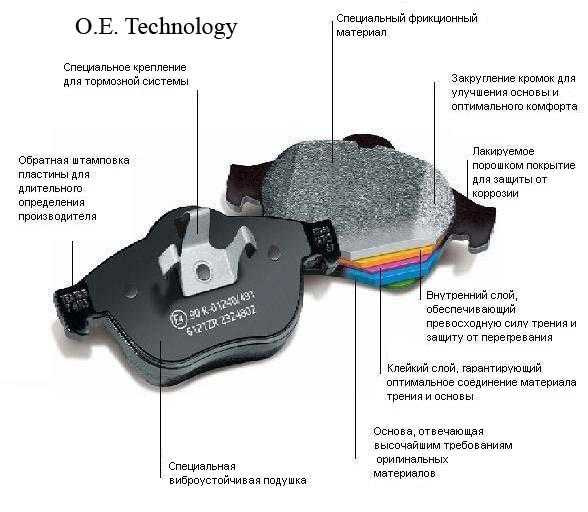

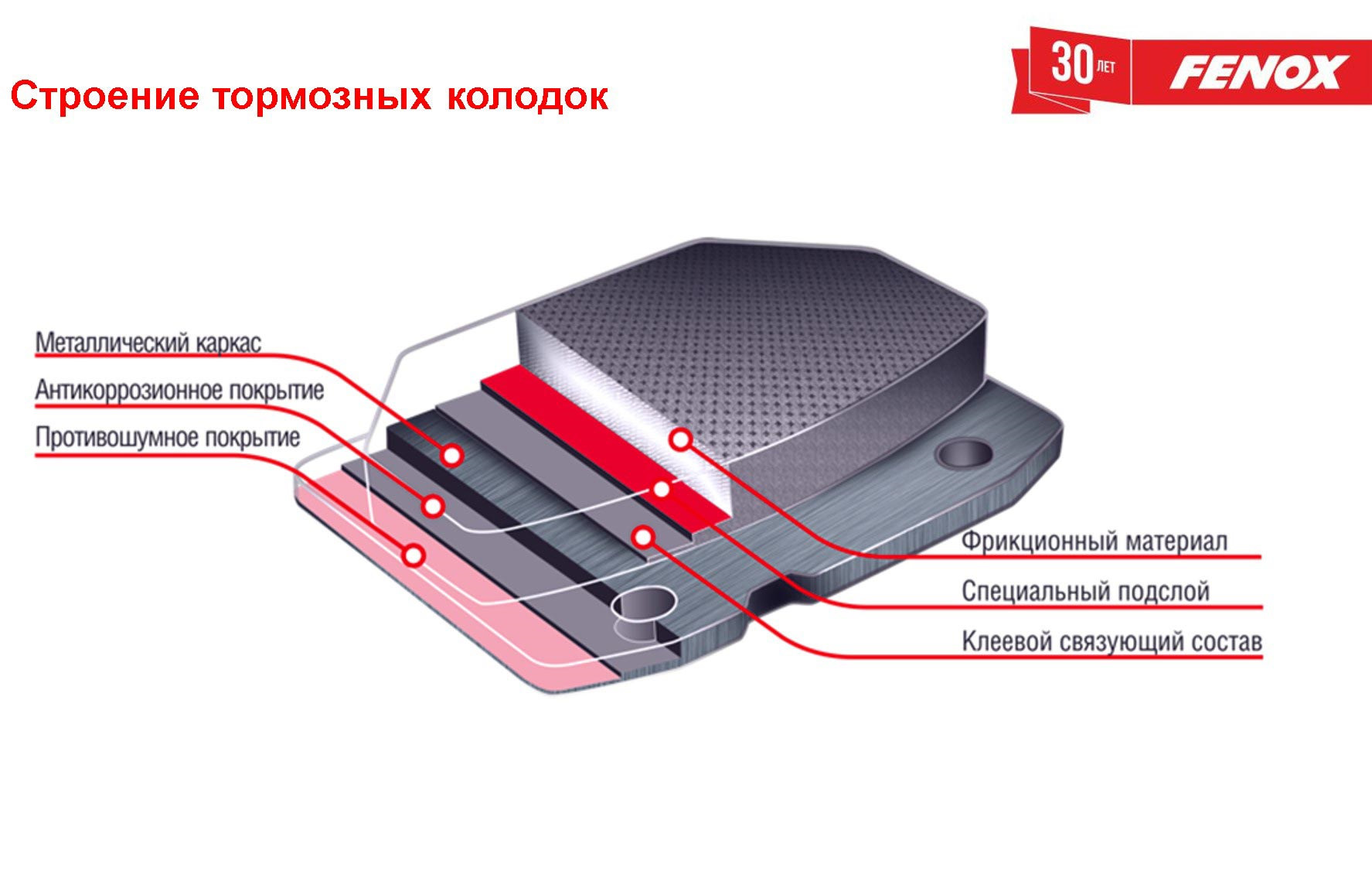

Из чего состоят тормозные колодки:

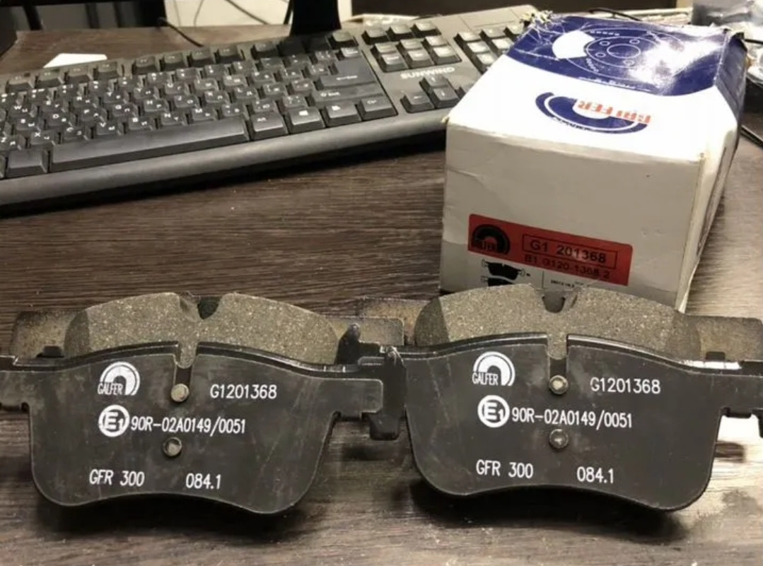

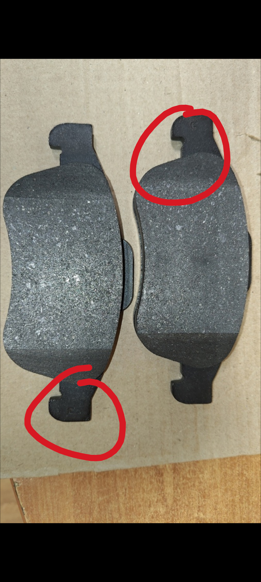

На фото внизу представлены сертифицированные тормозные колодки с стандартом качества R90.
На фото внизу представлены НЕ сертифицированные тормозные колодки без стандарта R90.

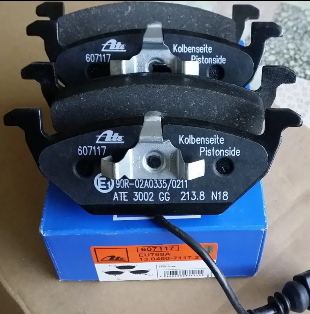

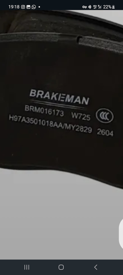

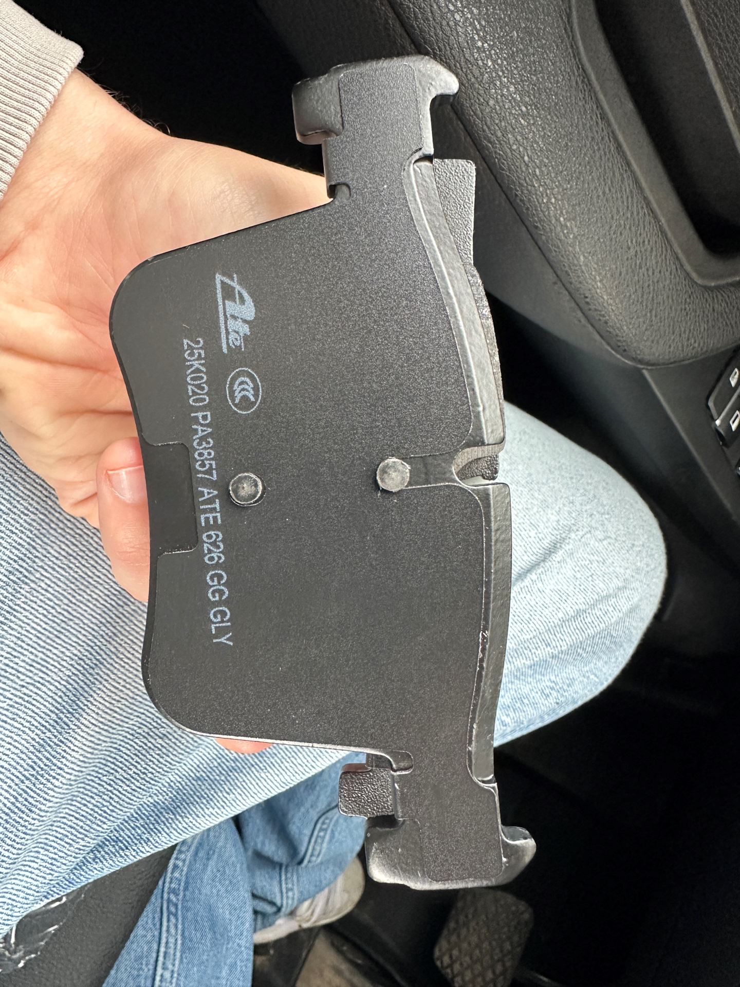

Подскажите эти из какой серии FF или GG

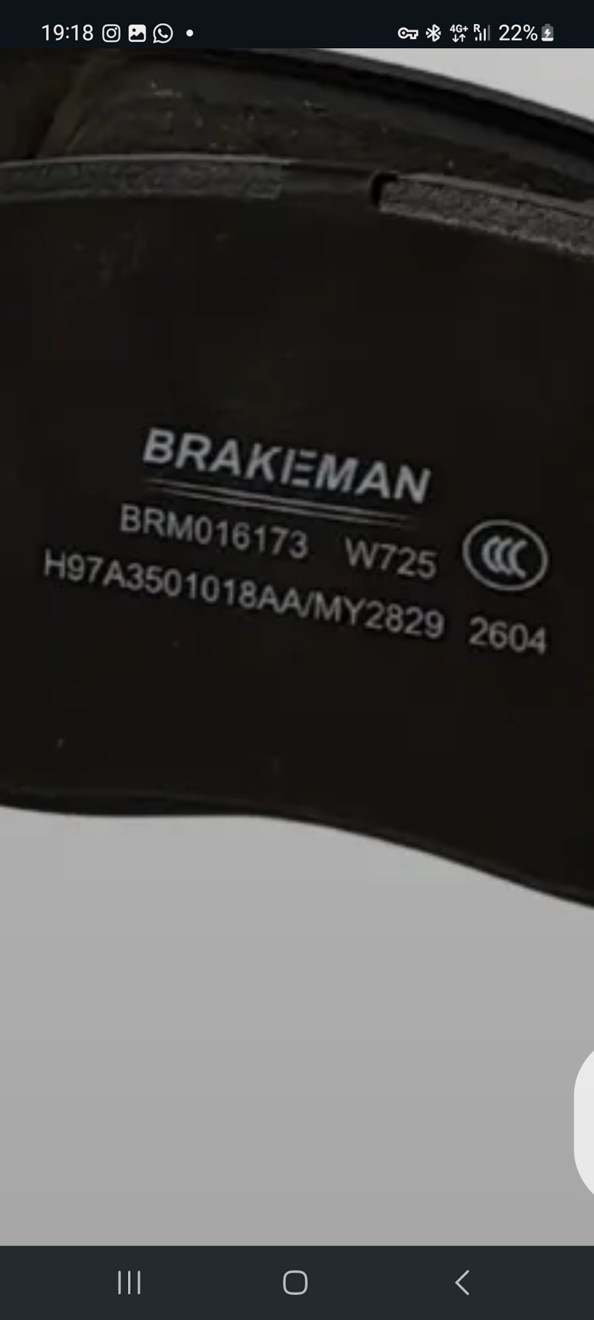

Без «Е1» и R90, получается подделка? На сайте через куаркод подтверждается ОРИГИНАЛ 🤔

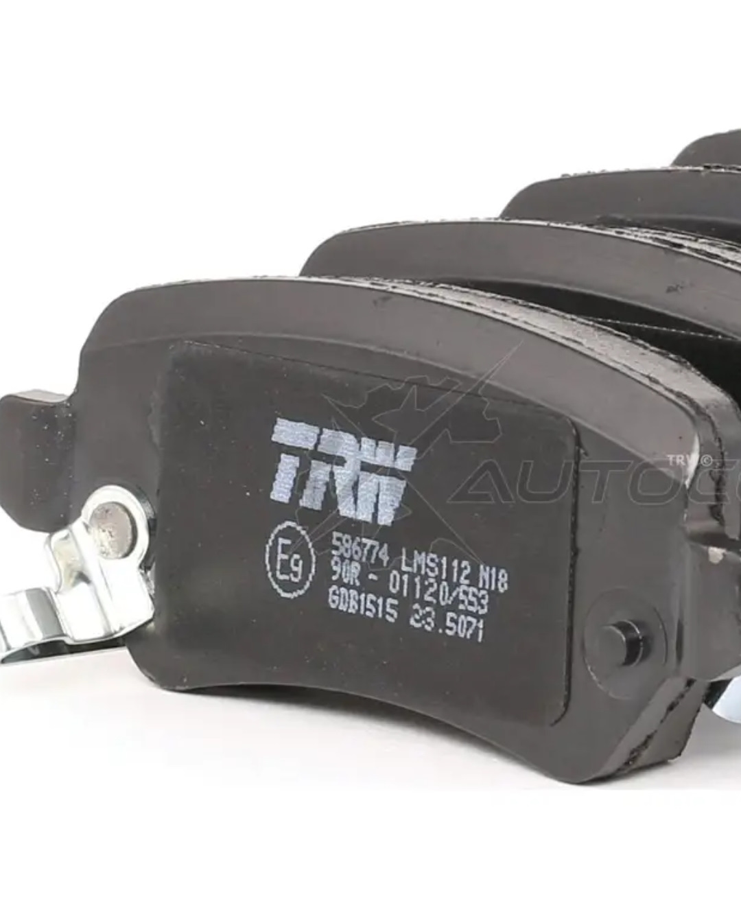

EF c медью -как колодки, кто эксплуатировал.
крупнее…
А что это обозначает?..

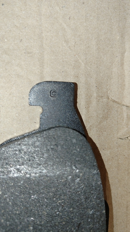

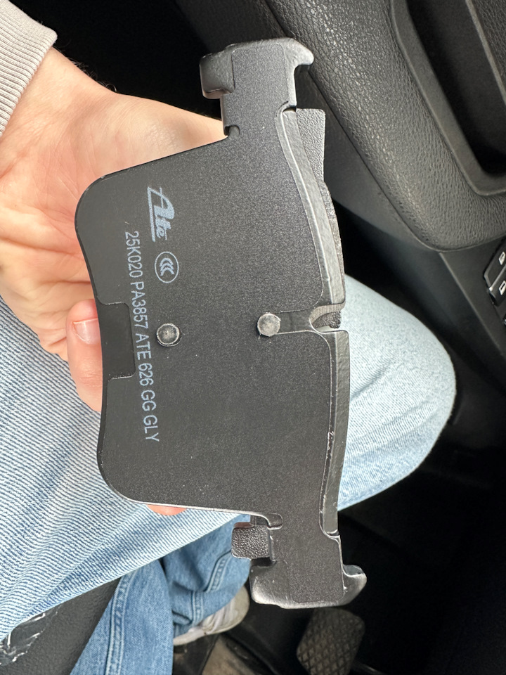

Здравствуйте, коэффициент трения на оригинальной колодке GG, это не слишком ли жесткие ?
Здравствуйте. Нет. Автомобиль же тяжёлый. Если бы были HH то это очень твёрдая смесь. А так GG золотой стандарт. Важно чтобы тормозные диски были качественные высокоуглеродистые.

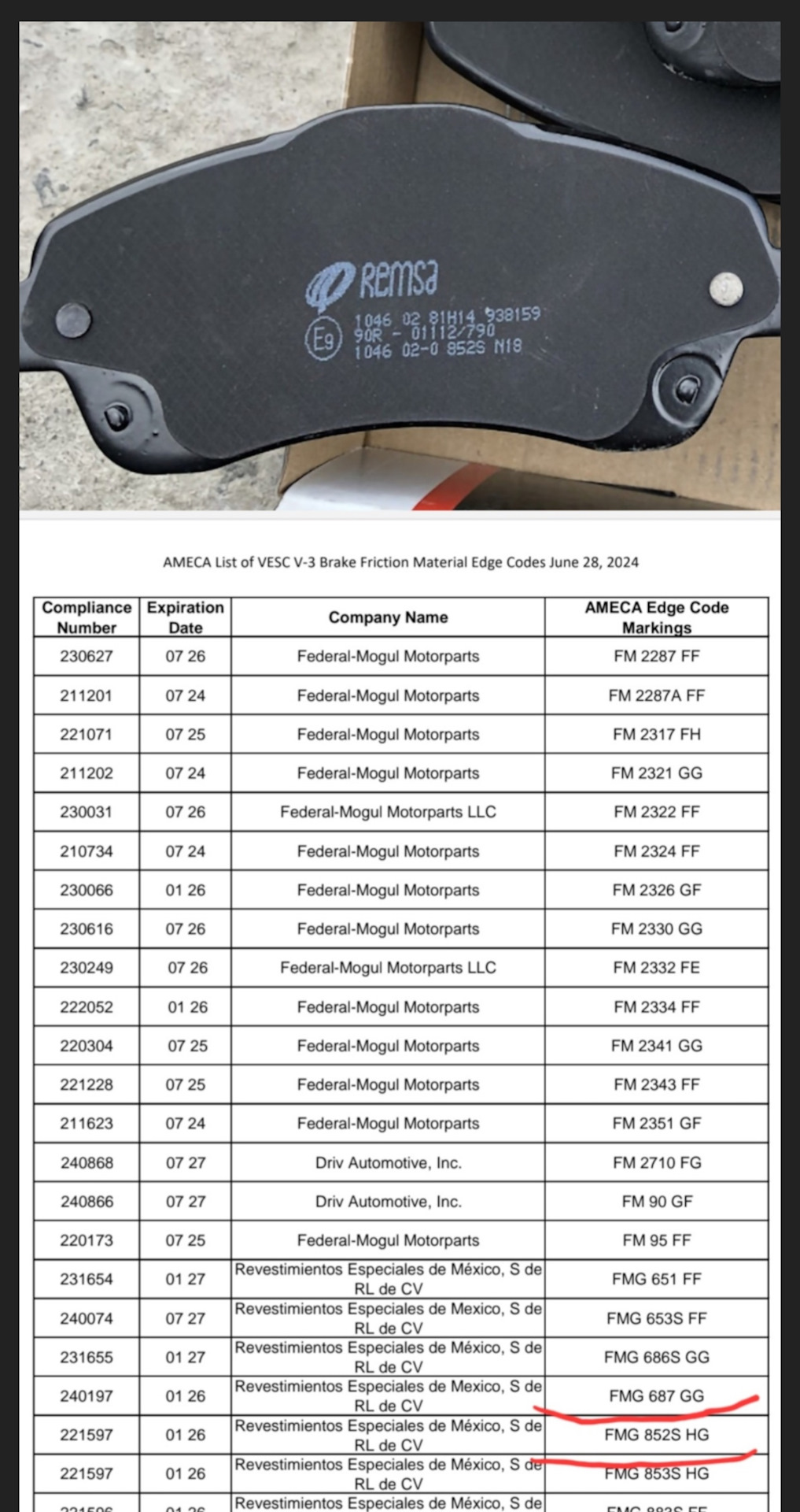

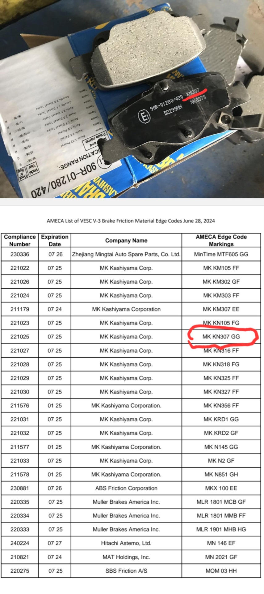

Если не сложно подскажите коофициэнт трения по данным колодкам.
Скорее всего нет уже сертификатов на эту смесь. Попробую найти.
Seiran90
Действительно отличная 👍 статья. Теперь хоть какое-то понимание про выбор тормозных колодок.
www.ameca.org/handbook-of…compliant-safety-devices/ можете так же самостоятельно посмотреть сертификат на смесь.

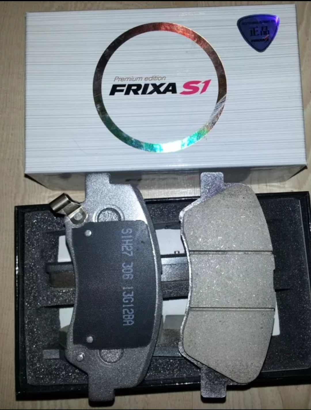

Жёсткие колодки. Это ноунэйм бренд, страна производитель ЮВА. К Японии отношения не имеют. Могут жрать диски.

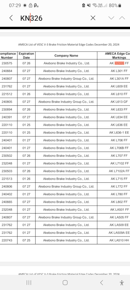

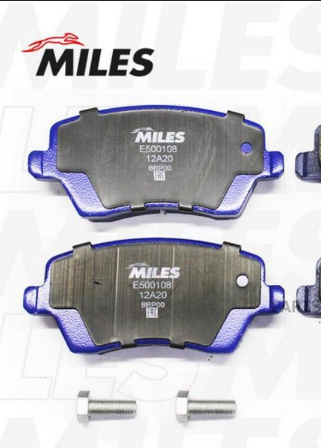

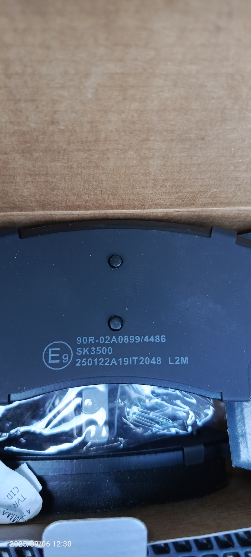

Подскажите какой коэффициент трения Lpr 05P2048 или ссылку где можно посмотреть. Спасибо.
ameca.org/handbook-of-compliant-safety-devices/
Sanek3454
По Lpr / АР и ещё несколько фирм производителей применяют эту смесь SK 3500 мне не удалось найти данные по ней.
Спасибо!
Рад что статья было полезной. 🤝

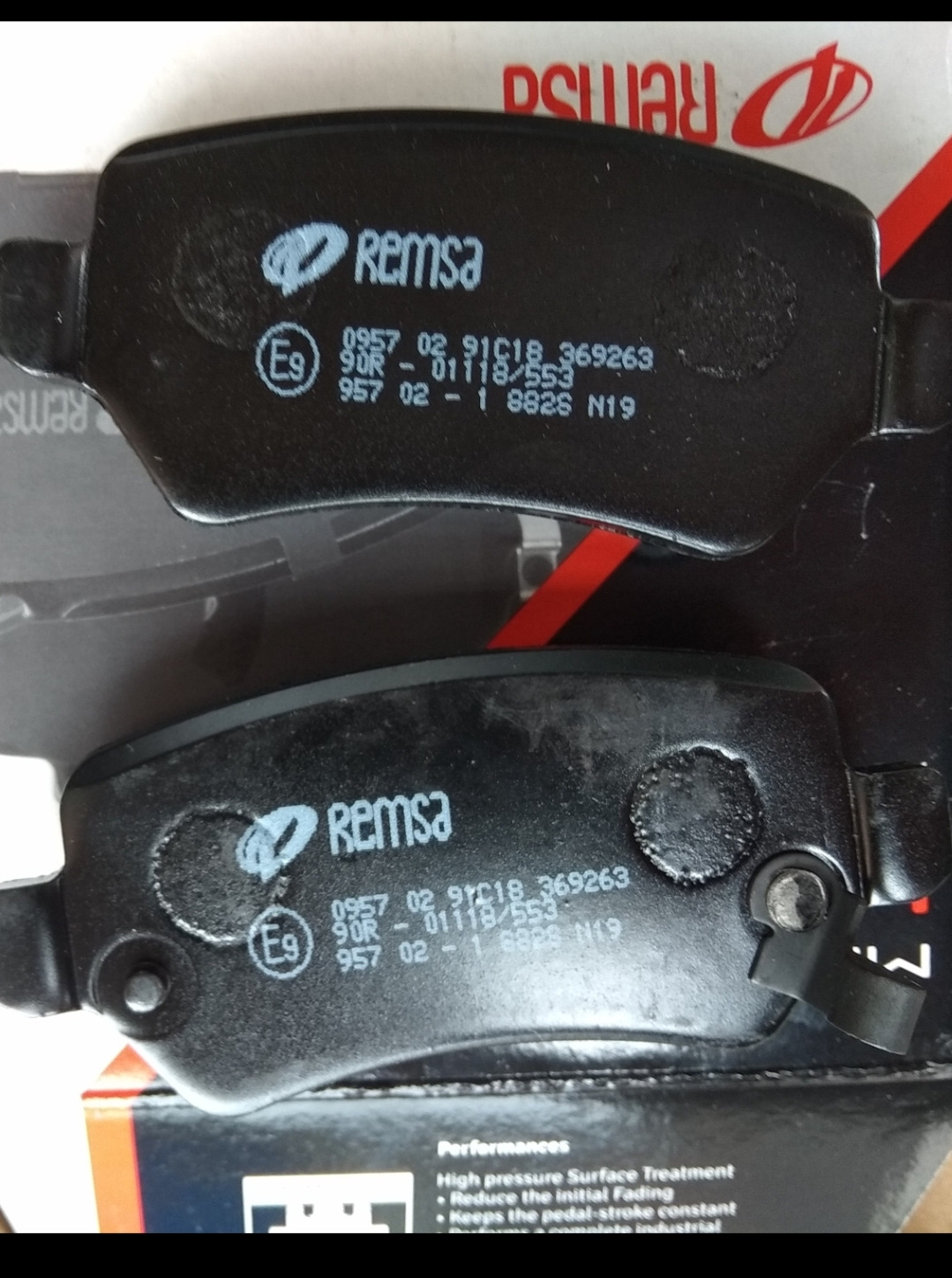

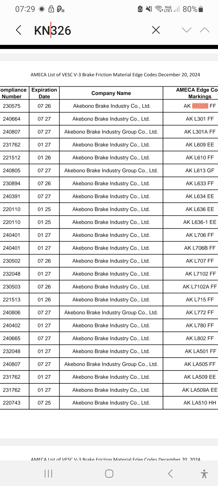

Здравствуйте, подскажите пожалуйста, какой коэффициент трения?
Получается не указан
HG
SkatZz
Здравствуйте 👋 НG . У ремса смесь практически не меняется. Всё зависит так же под какое авто были сделаны тормозные колодки.
kashiyama
Коэффициент трения *FF* Высокопроизводительные колодки. Как показано на скрине делает фирма Акебоно для Кашияма.

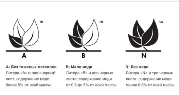

Получается N всех хуже?
Нет конечно, это просто более новый класс по экологии. Экология в тормозных колодках обозначаеться буквами *А* В *N * это наличие тяжелых металлов. Буква *N* лишь указывает более экологический состав тормозной колодки. Со временем металлы полностью уберут из колодок и заменят на органические и не органические компоненты типа бетона и других материалов. На сегодняшний день практически все торомозные колодки имеют литеру ( букву) *N*. Тоесть минимальное количество металлов. Зе исключением нишевых продуктов из Китая без сертификата качества R90 там металла может больше в разы чем требует стандарт.
Понятно. Но отсутствие цветных металлов увеличивает износ диска т.к. они мягче стали, как я понимаю. Сейчас купил kashiyama и они у меня вызывают сомнения… 😞 Какой-то рыхлый фракцион, стружка фрикциона сильно магнититься, букв индикаторов трения не нашёл.
Почему же нет. Вместо стали сейчас добавляются смеси из керамических компонентов + мягкие металлы. Керамика жесче чем железо и медь.
Хм… ок, будем знать.

У Кашияма для разных рынков и маркировка разная. Для европы точно будет маркировка с полным перечнем, какая смесь и коэффициенттрения. Для японских автомобилей нет, только внутренний номер.
Для корейский авто, тоже как и для японских? С внутренним номером? Что за номер?
