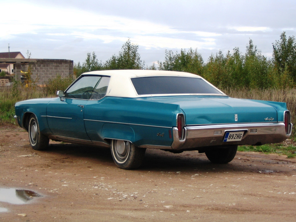

В 1971 году был представлен Oldsmobile 98 девятого поколения. Рост размеров продолжился и это поколение стало самым большим среди всех поколений 98-го. Этой же участи не избежали и соплатформенные Buick Electra/Cadillac Calais/Cadillac De Ville. Колесная база осталась прежней – 3226 мм, а длина в 1971 году составляла 5743 мм. Впрочем, это был не предел, дальше длина только росла, достигнув в 1974-1975 годах максимальных 5903 мм (!) из-за введения обязательных “безопасных бамперов”. Таким образом, Oldsmobile 98 1974-75 гг. считается одним из самых длинных серийных американских автомобилей за всю историю и уж однозначно самым длинным хардтопом. Гигантизм достиг всех разумных рамок и перевалил за них. Ширина составляла 2002 мм, но благодаря новой архитектуре кузова конструкторы получили салон с рекордной внутренней шириной, которую удалось побить только полноразмерным моделям General Motors начала 1990-х годов. Машины стали тяжелее – их масса достигла 2100-2400 кг.
Главным дизайнером снова был Билл Митчелл. При этом внешне машины 1971 года были схожи с прежним поколением 1970 года. Спереди стояли сдвоенные круглые фары, решетка радиатора была разделена надвое широкой перемычкой-клювом посередине. Удивительно, но на задних крыльях снова появились небольшие плавнички – казалось бы, вышедшие из моды лет за 10 до этого. Линейка кузовов изменилась. Исчезли 4-дв.седан и кабриолет, отныне предлагали 2-дв.хардтоп, 4-дв.хардтоп и 2-дв.купе.
Двигатель остался прежний — Rocket V8 объемом 7446 см3, мощность составляла 320 л.с. – она снизилась из-за перехода на неэтилированный бензин. Коробка передач – автоматическая 3-ступенчатая Turbo Hydramatic TH-400. Кузов по-прежнему покоился на мощной лестничной раме. Передняя подвеска была независимой пружинной, задняя – жесткая балка на пружинах. Спереди стояли дисковые тормоза, сзади барабанные.
