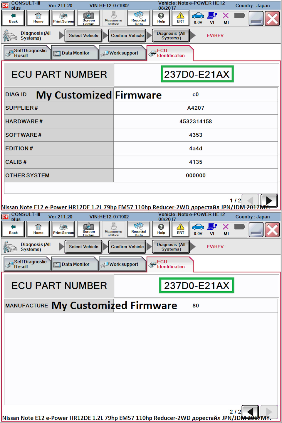

Автомобиль с завода был оснащен адаптивным круиз-контролем ACC (Adaptive Cruise-Control), но затем владелец поменял блок VCM (Vehicle Control Module) на NISMO Sports Resetting 23740-RPE21-A1, а он оказался без круиз-контроля.
Печаль тоска.
Попросили меня разобраться и восстановить утраченный функционал на софте от NISMO Sports Resetting блока VCM .
Хорошо, будем пробовать починять это дело.

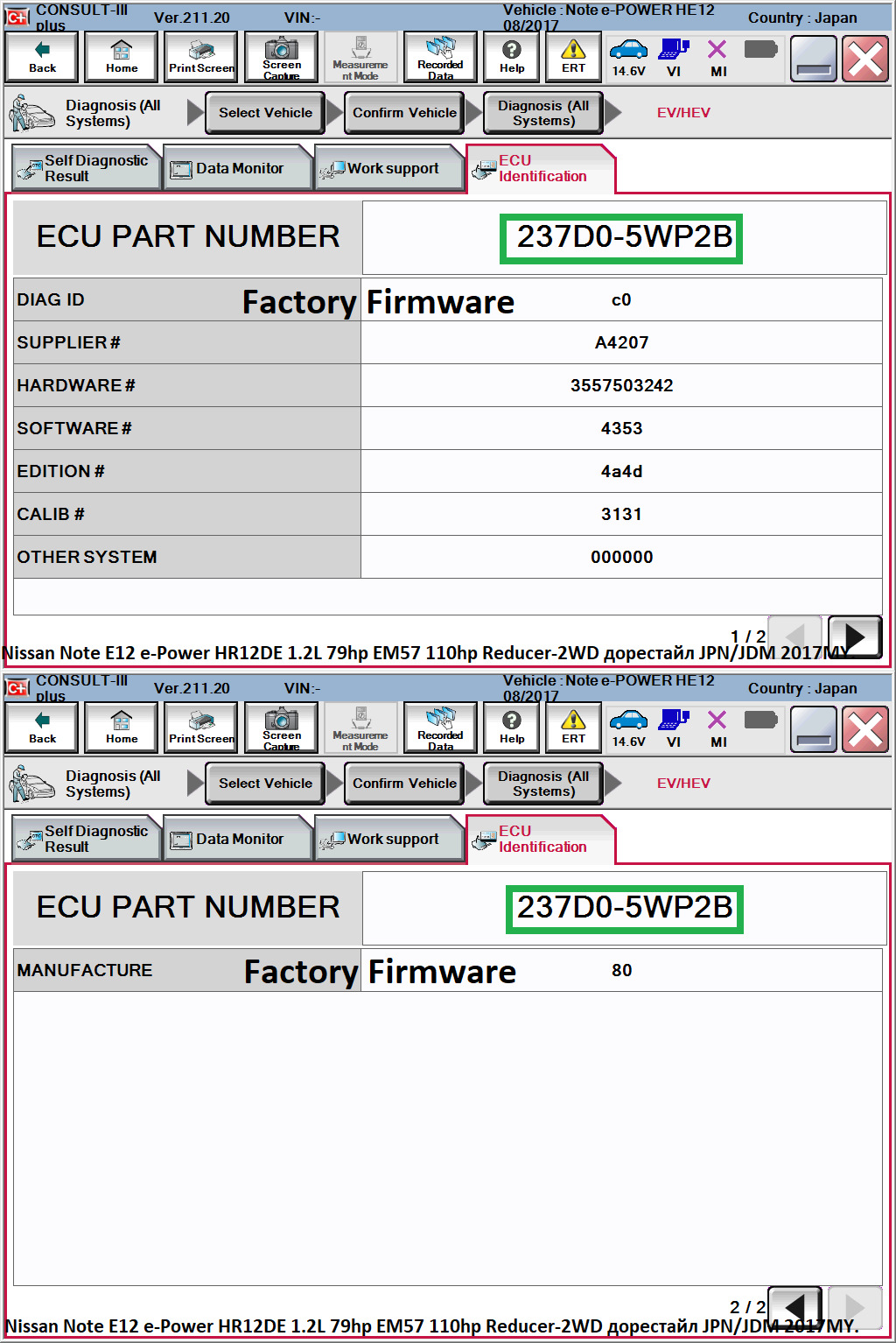

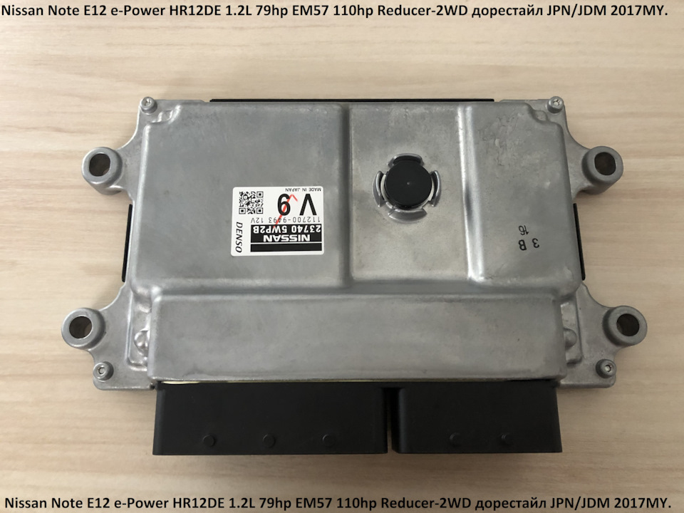

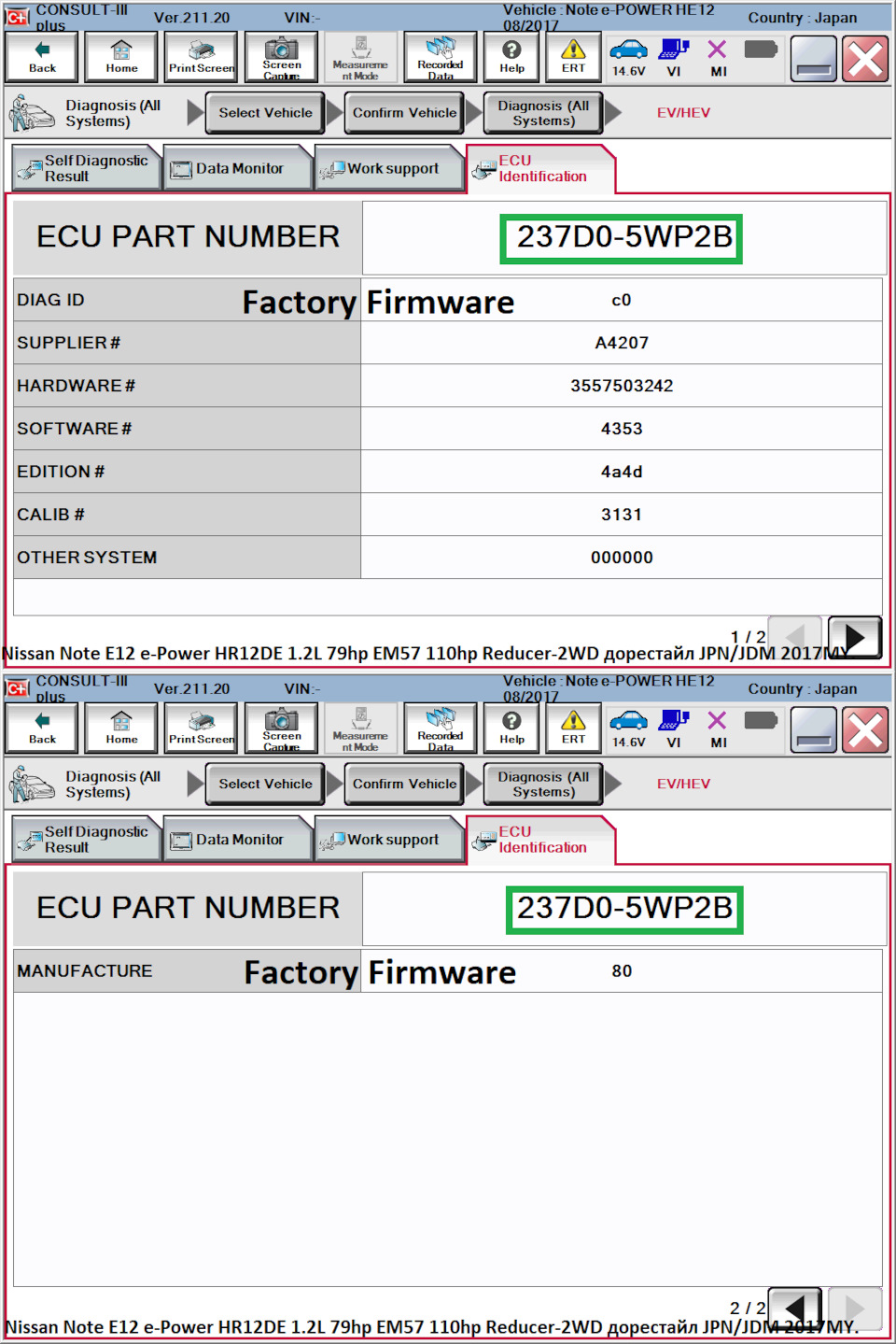

С завода в блок VCM был залит вот такой софт: 23740-5WP2B
15WP2B_SH7253x_CSJM11_HE12_EM57_JPN_17MY_2WD_ESP_ICC:

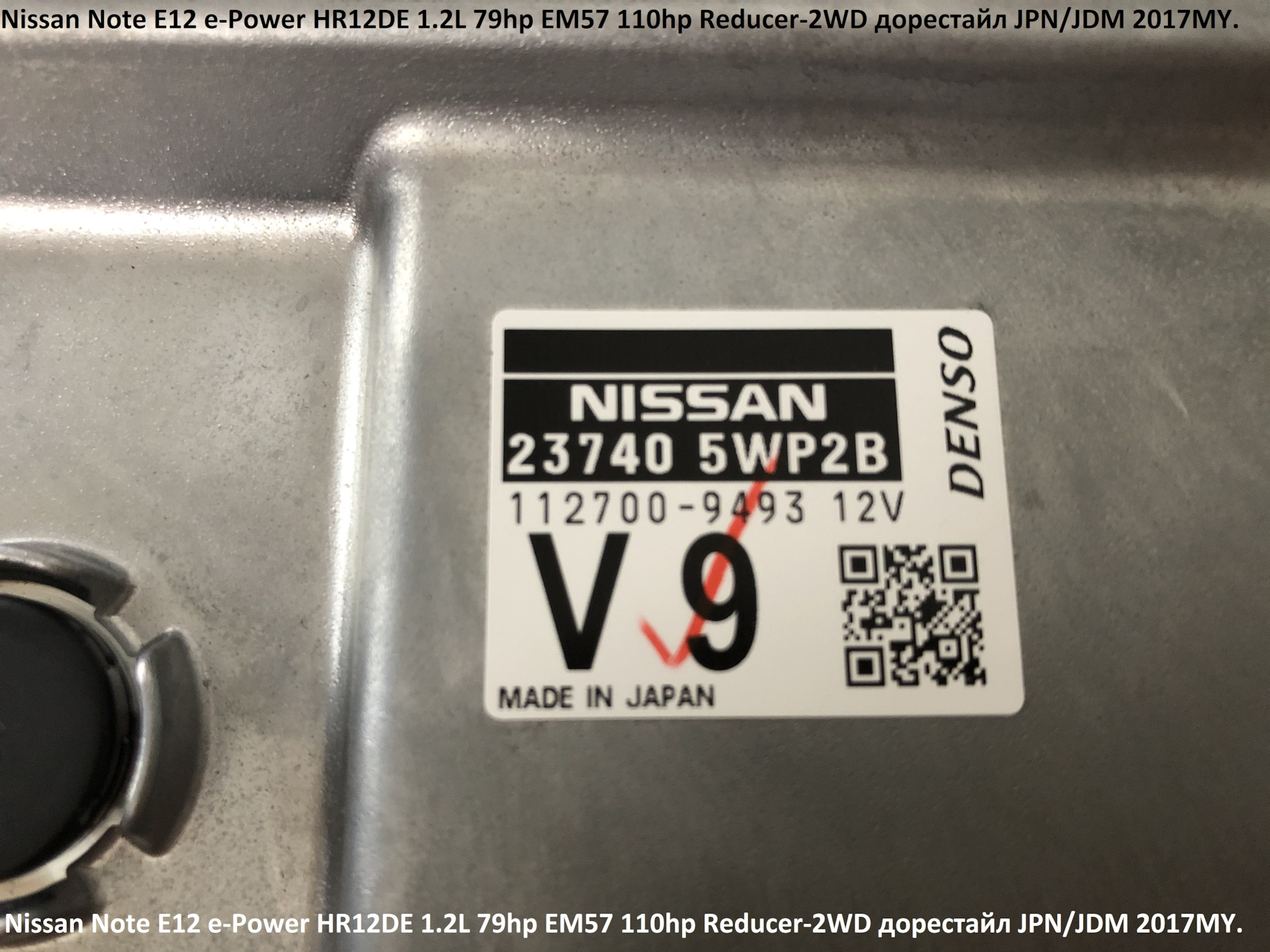

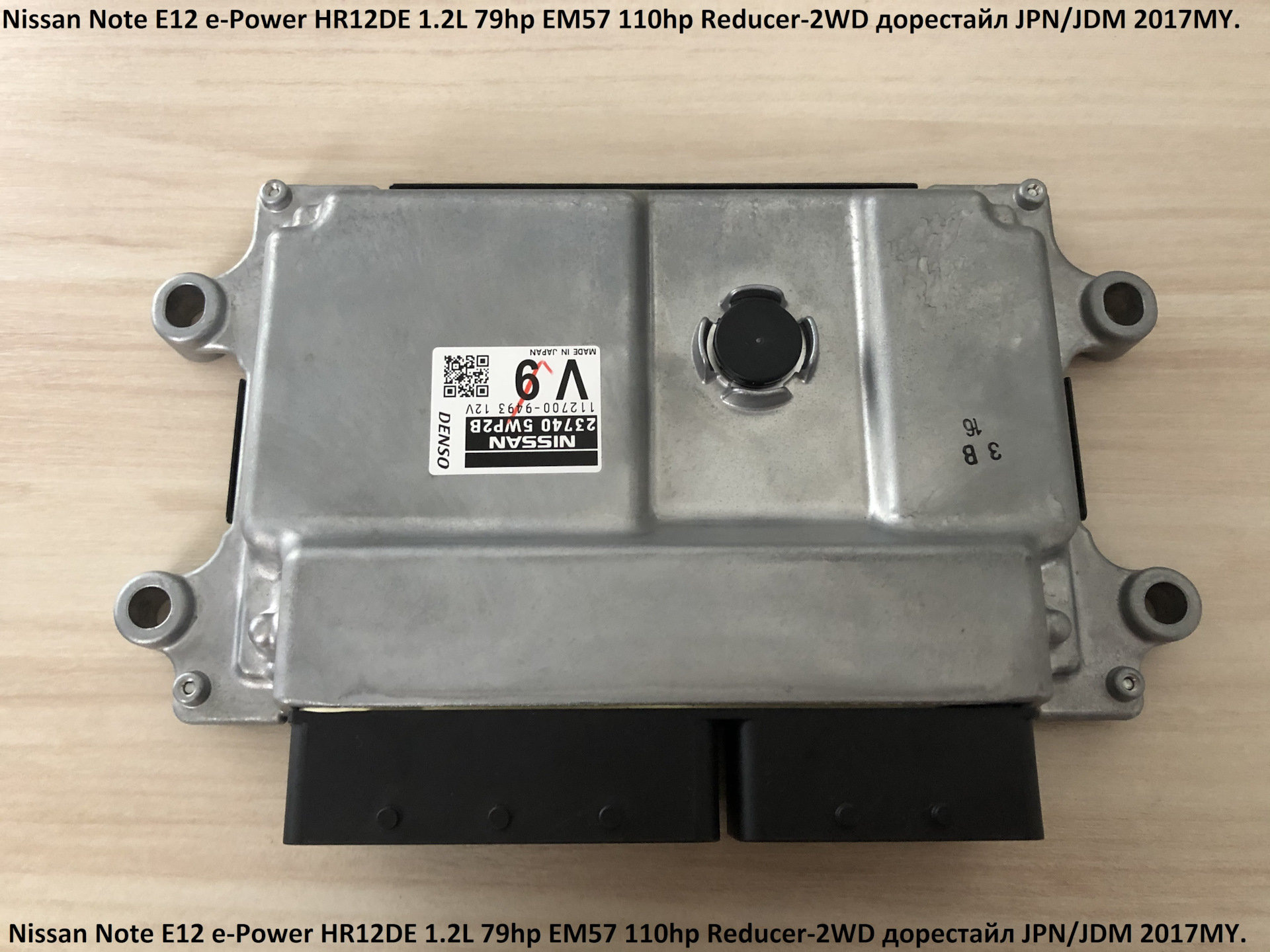

Сам блок VCM 23740-5WP2B 112700-9493 V9 выглядит вот так:

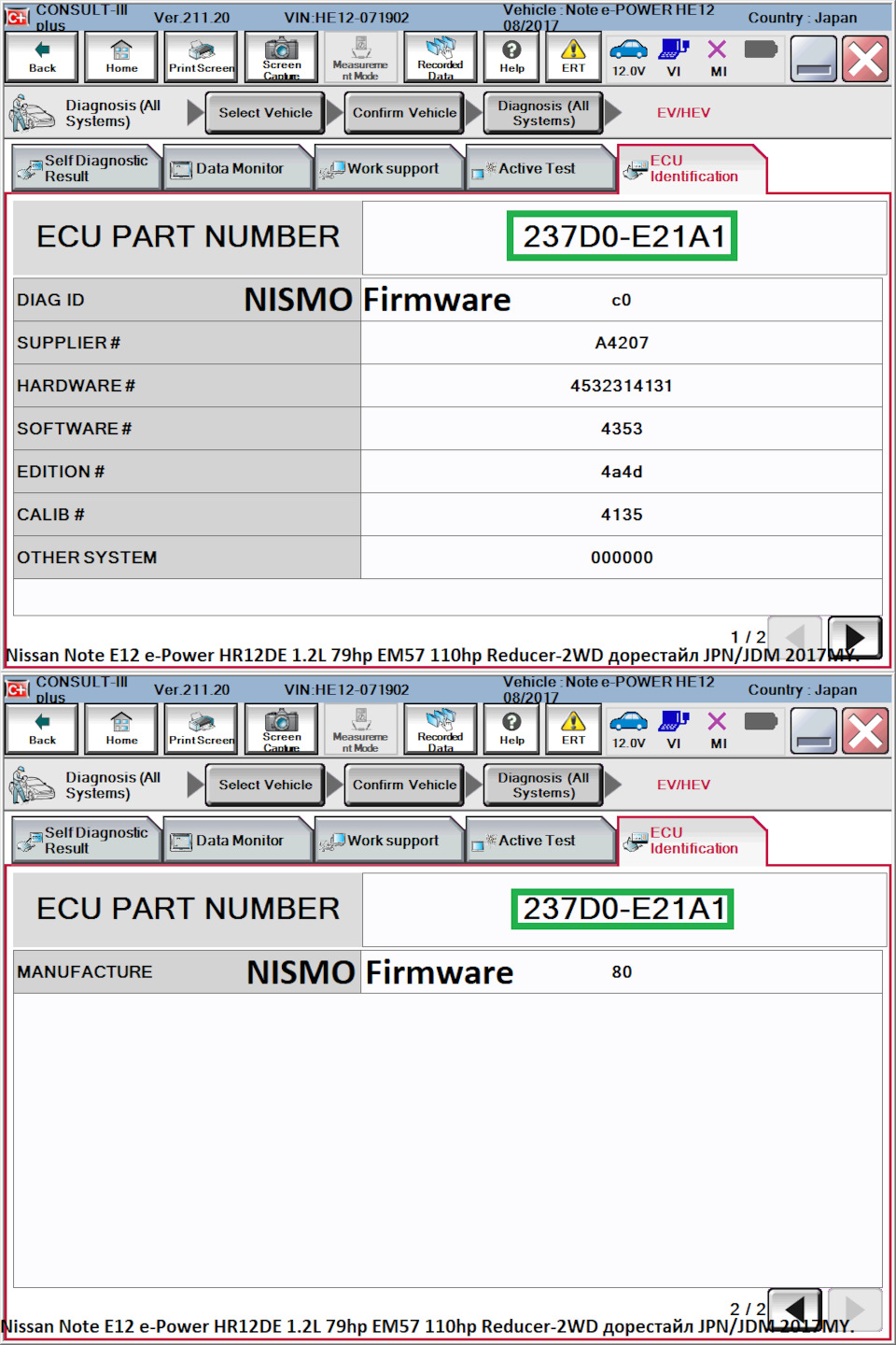

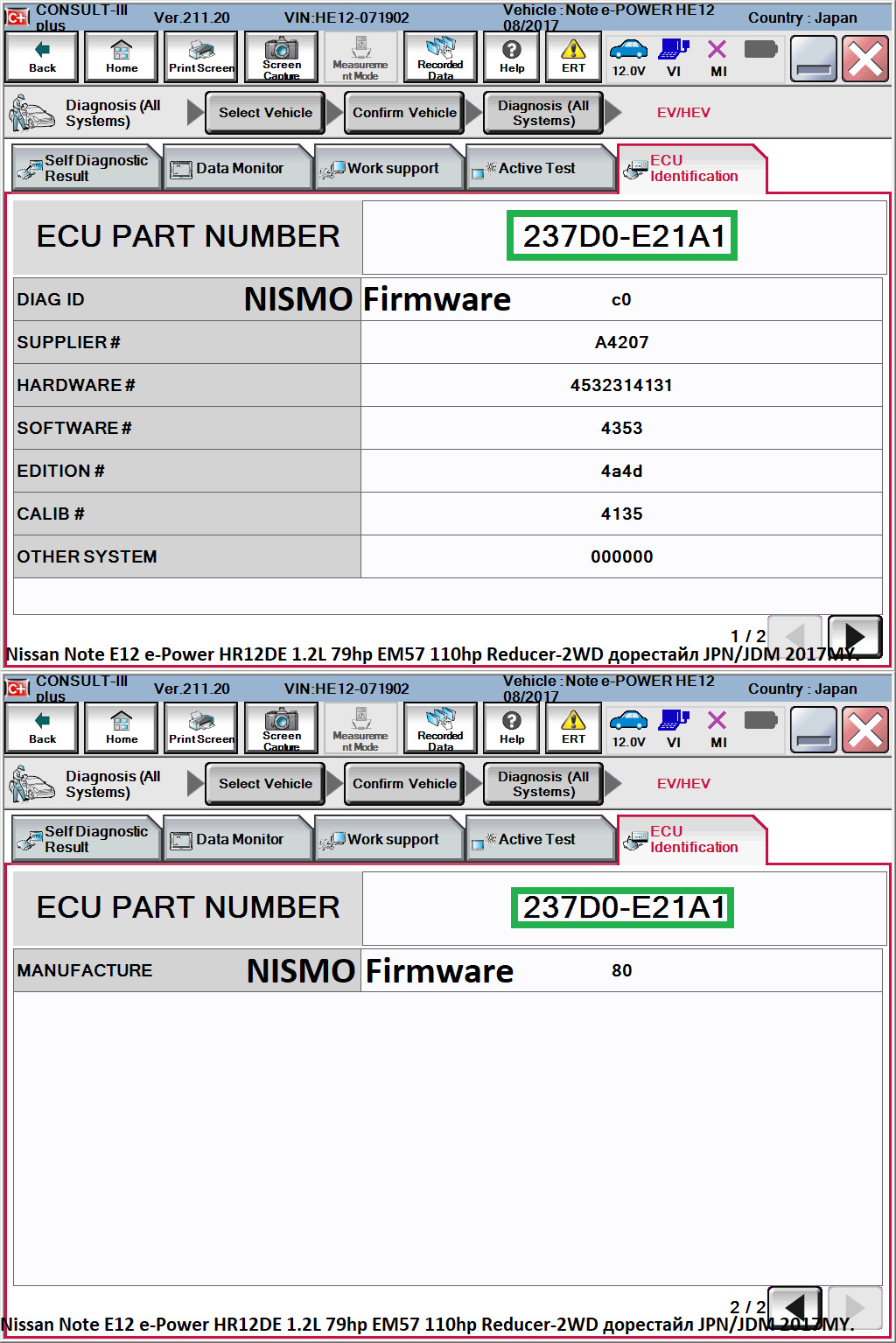

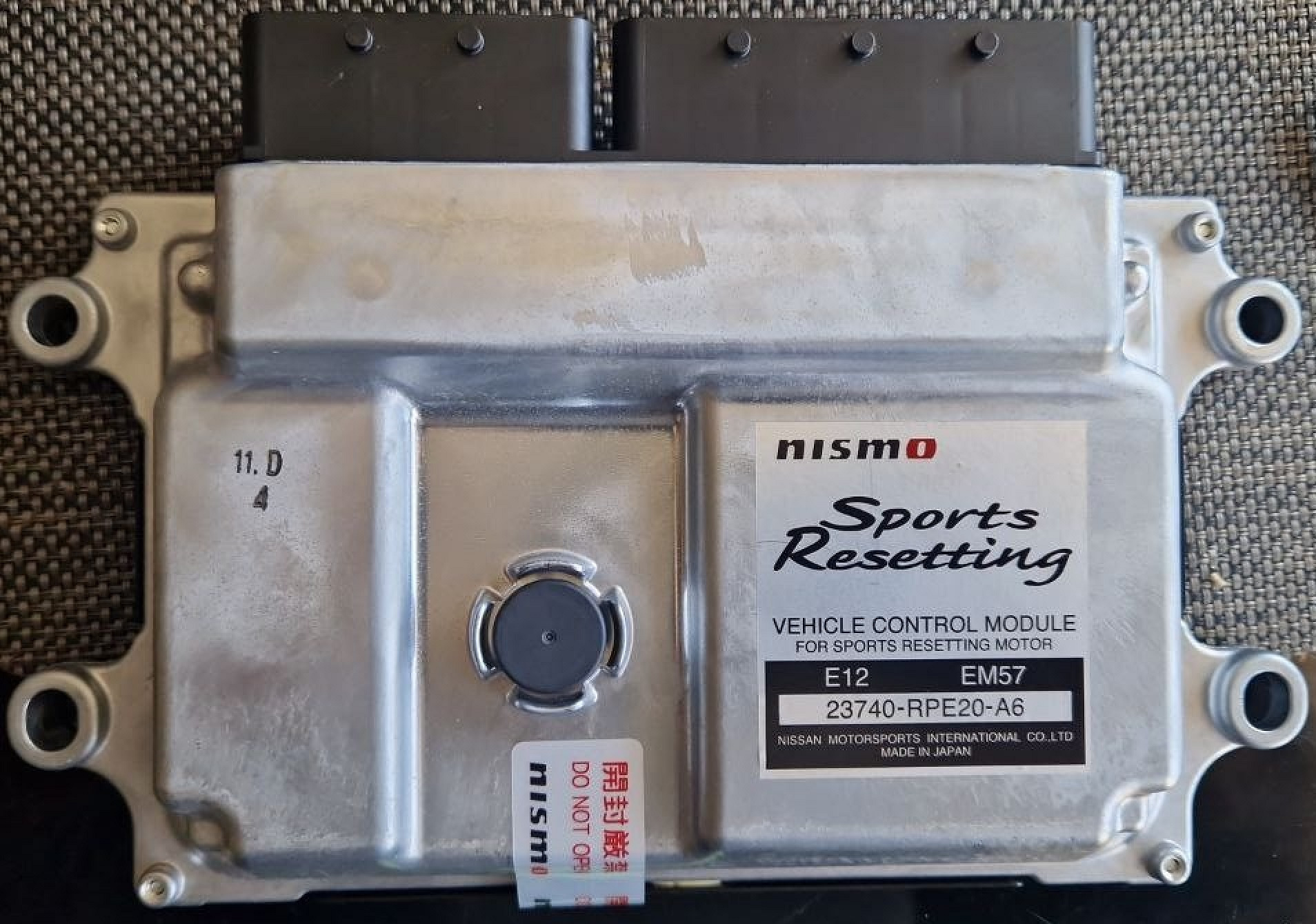

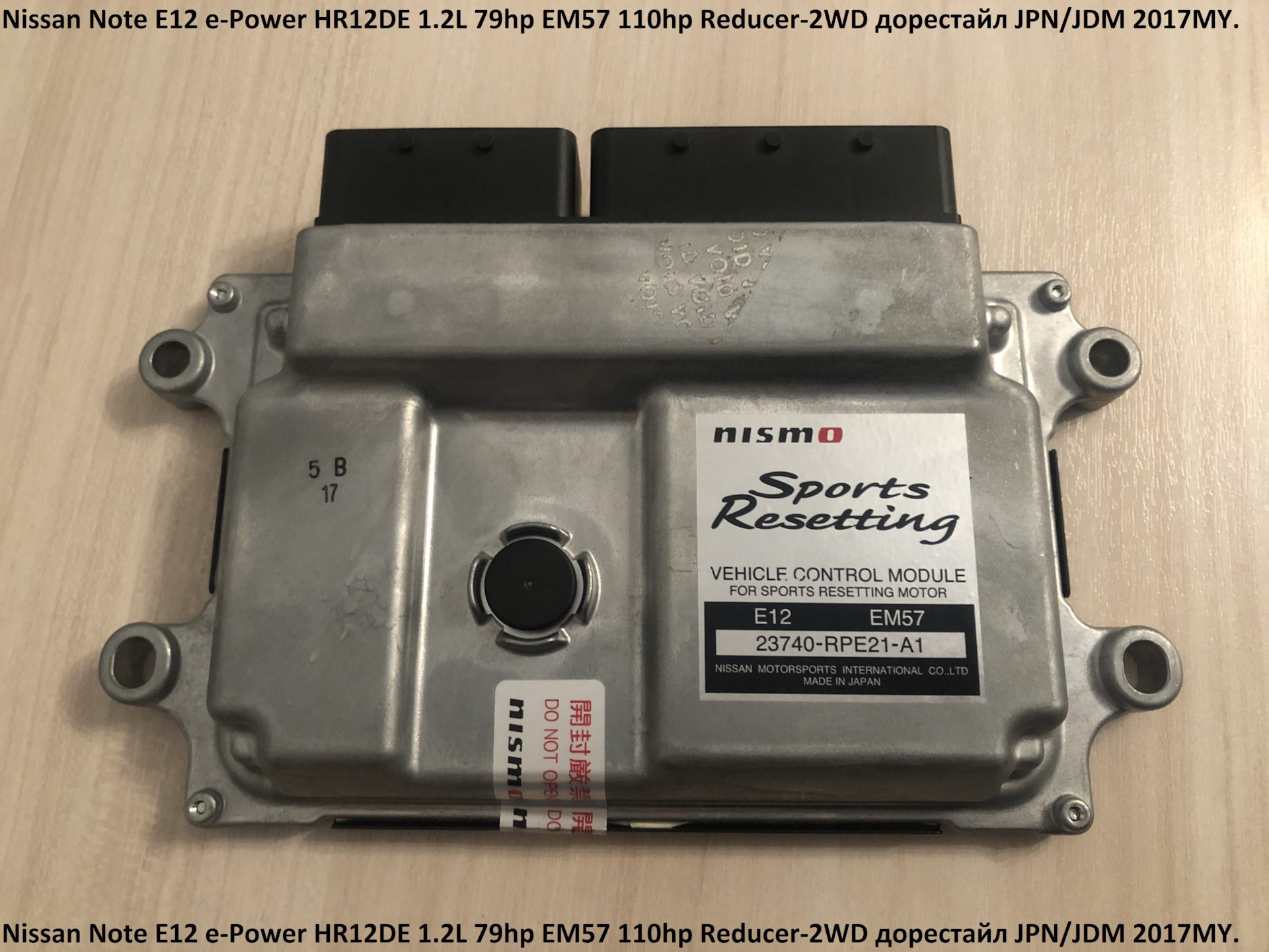

Затем блок VCM был заменен на NISMO Sports Resetting с вот таким софтом: 23740-E21A1
1E21A1_SH7253x_CSJMA5_HE12_EM57_JPN_17MY_2WD_ESP_NISMOSportsResetting:
Сам NISMO Sports Resetting блок VCM выглядит вот так:

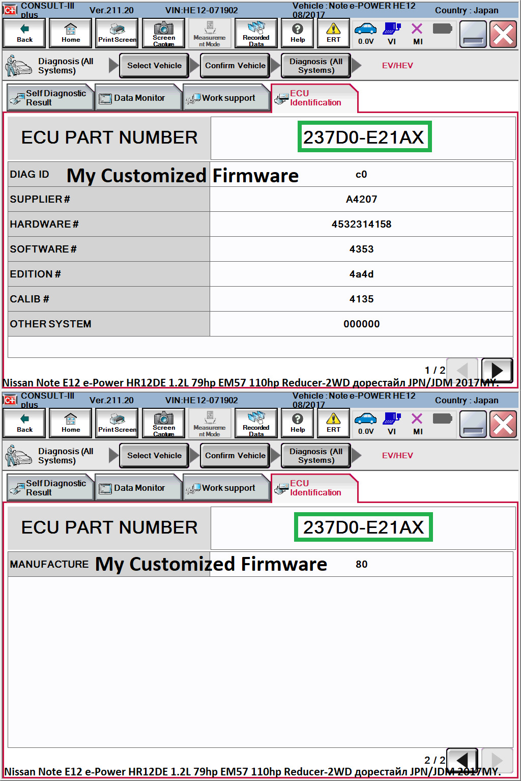

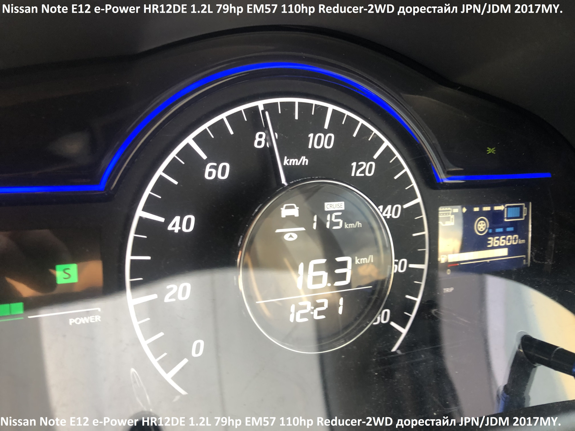

Пришлось, конечно, попотеть пока получился рабочий вариант софта для блока VCM NISMO Sport Resetting с активированным адаптивным круиз-контролем ACC (Adaptive Cruise-Control): 23740-E21AX
1E21AX_SH7253x_CSJMA5_HE12_EM57_JPN_17MY_2WD_ESP_NISMOSportsResetting_ICC:

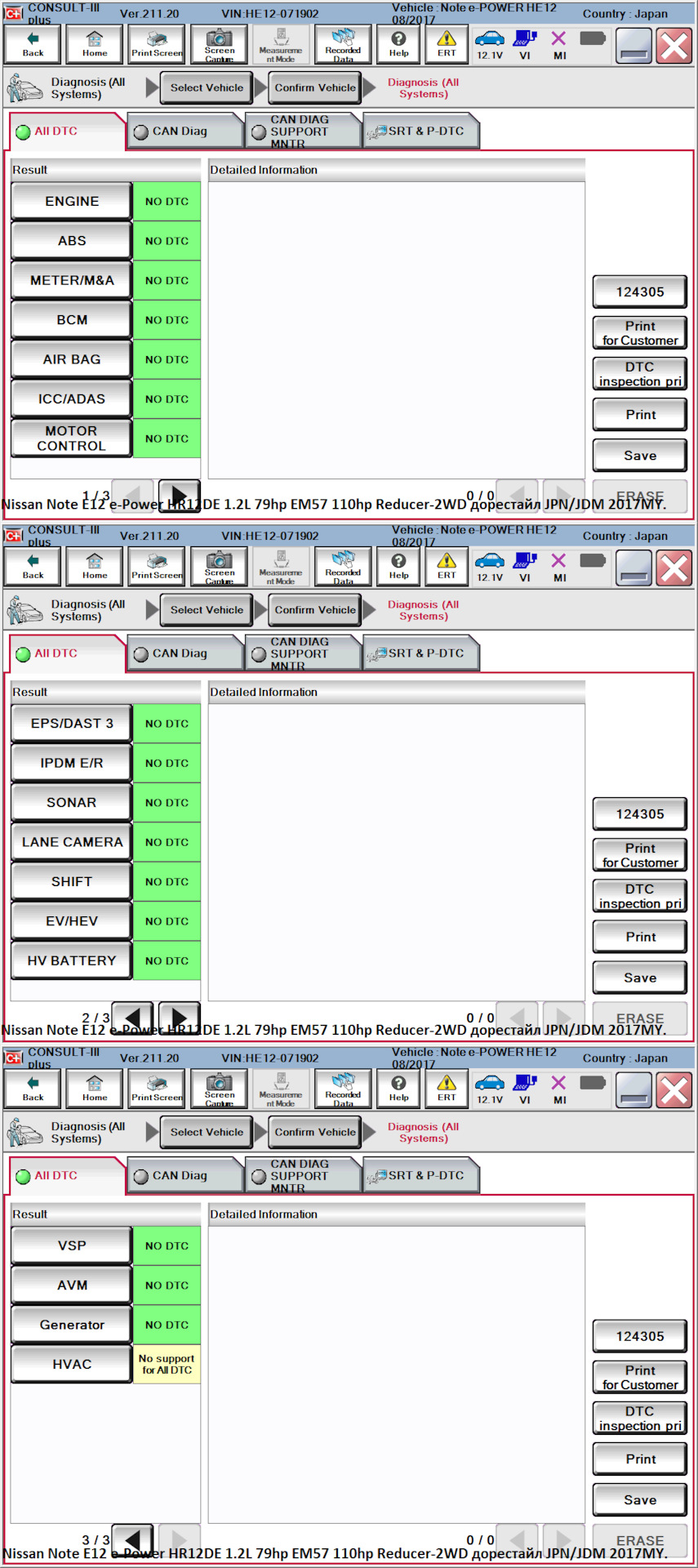

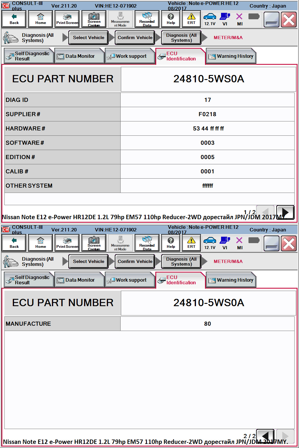

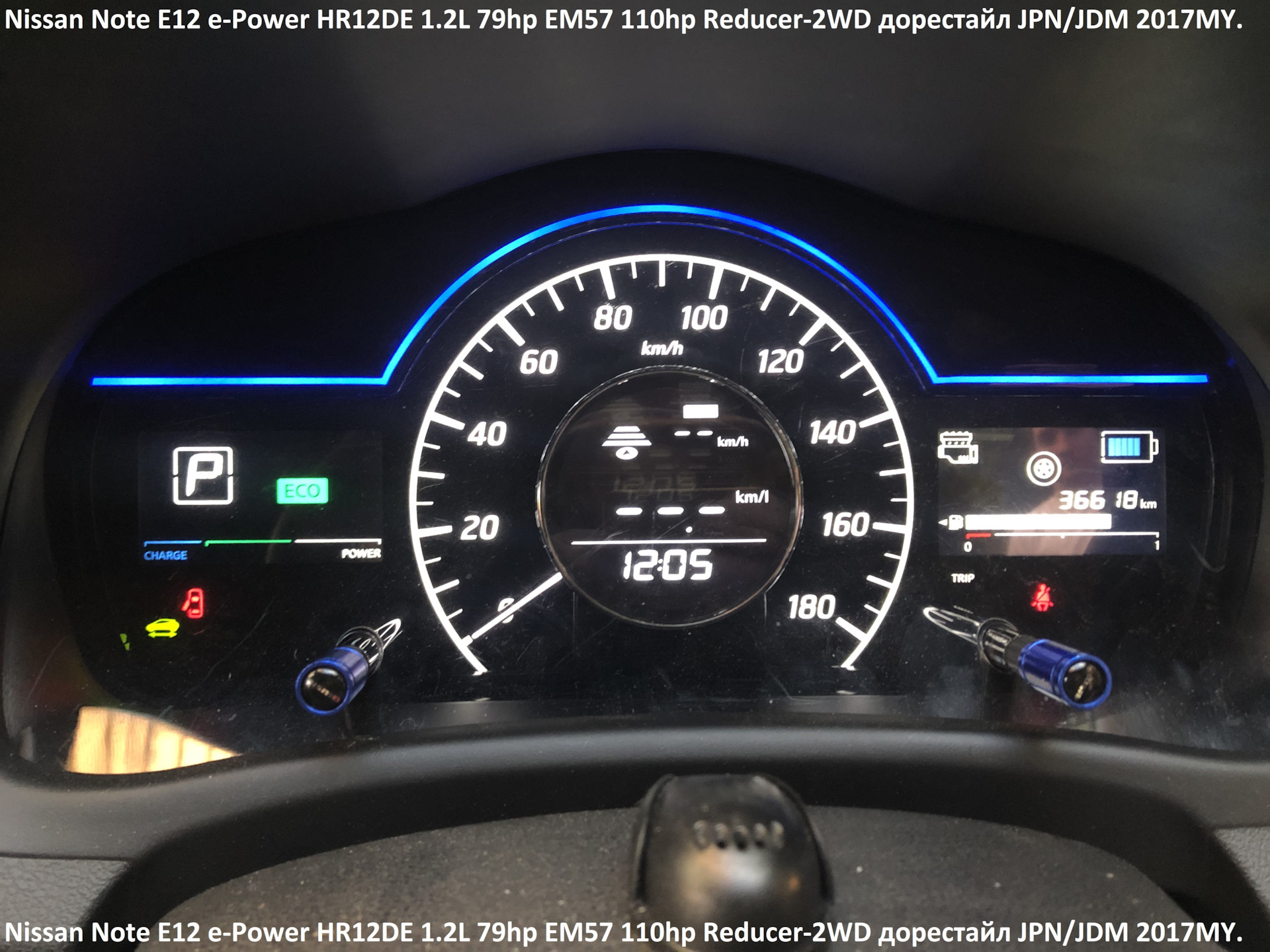

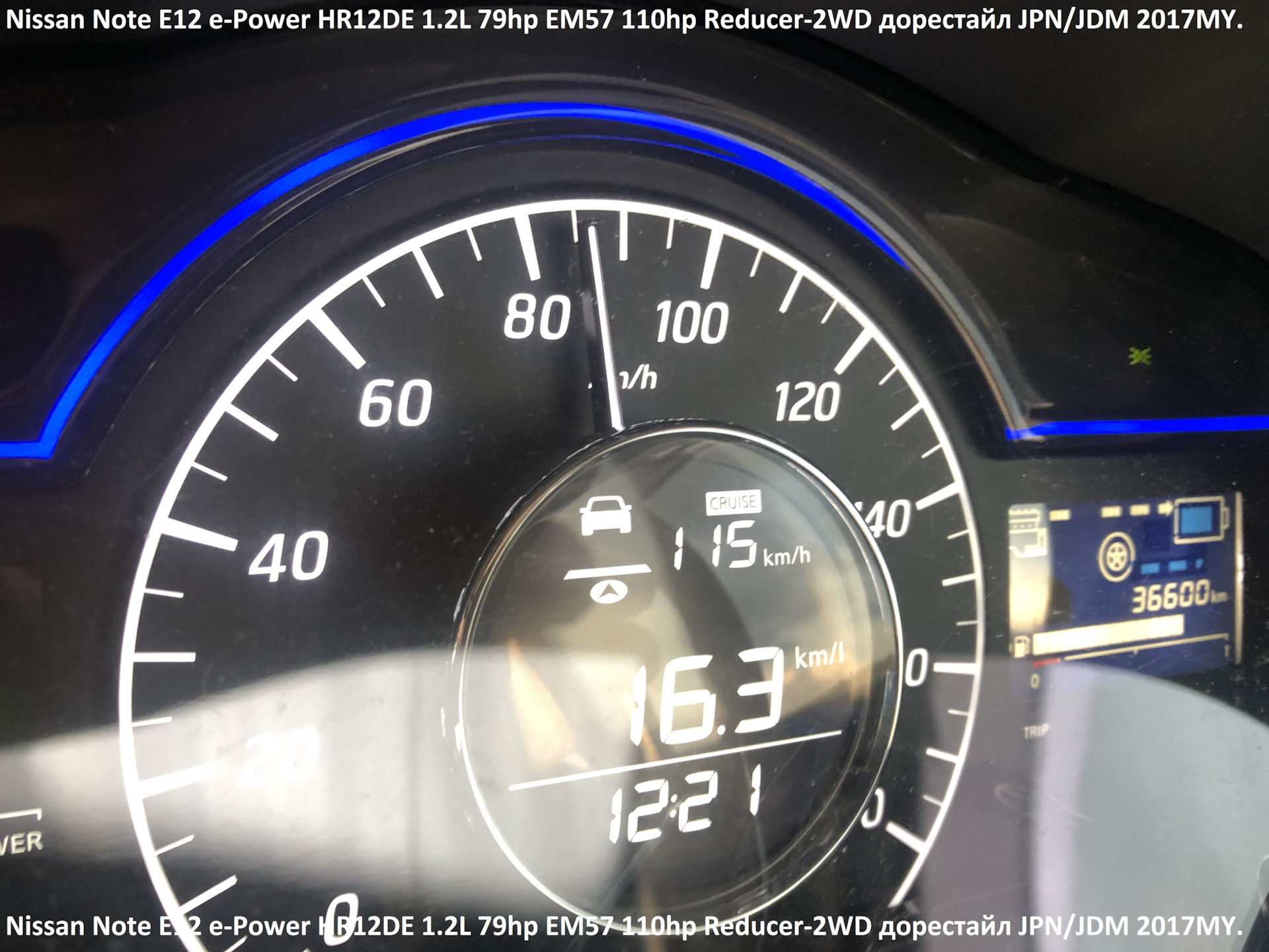

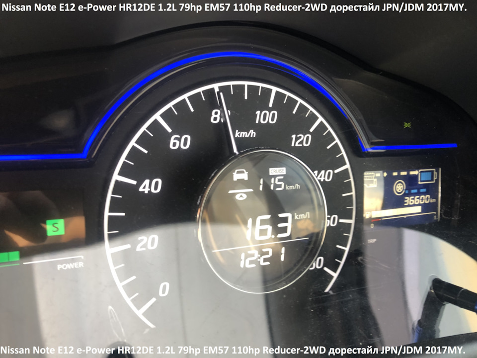

Дальше проверяем работу, индикация на приборке 24810-5WS0A присутствует:

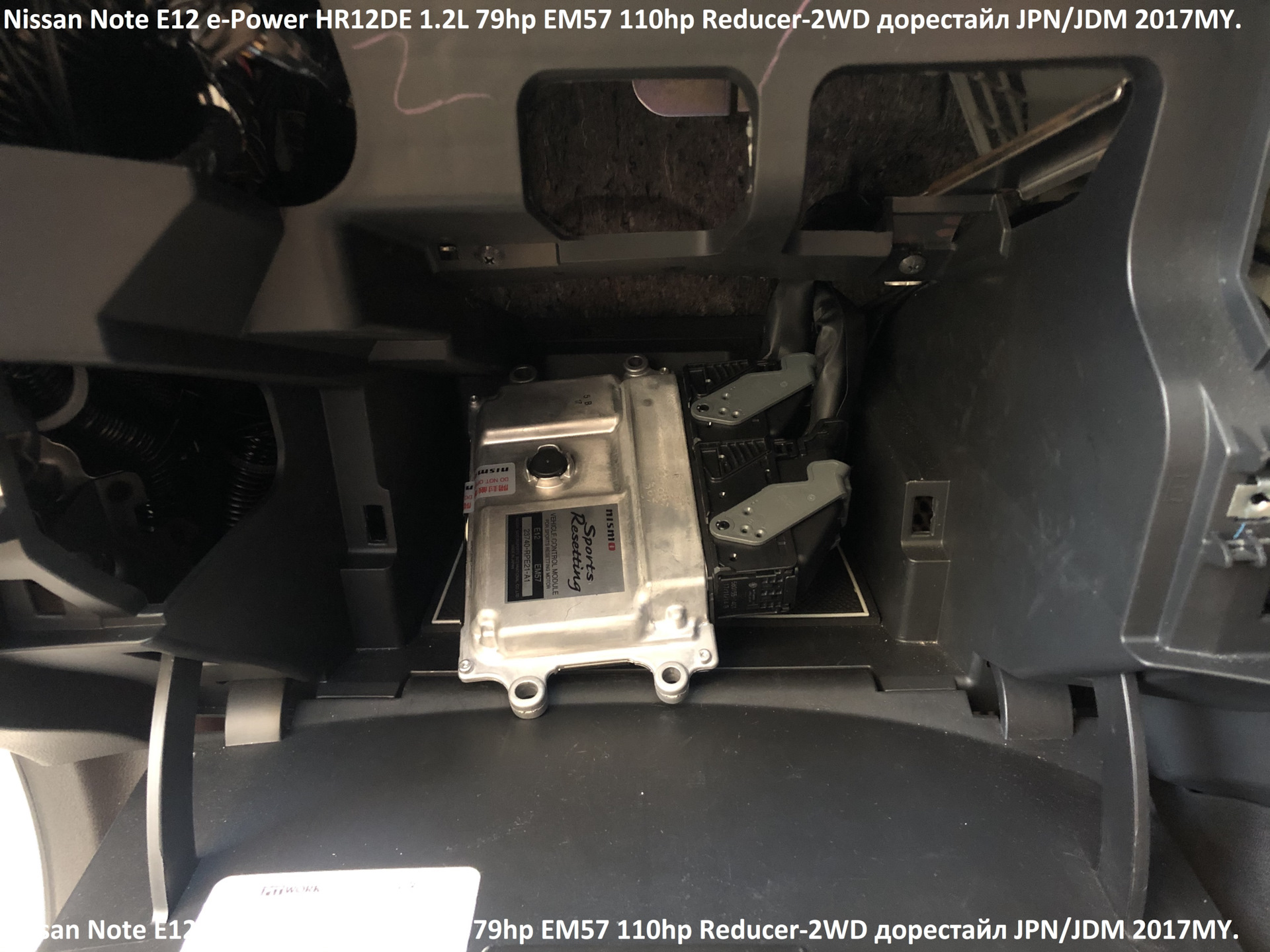

Для прошивки блок VCM приходится каждый раз отключать от автомобиля, находится он под бардачком, при тестах болтался вот тут:

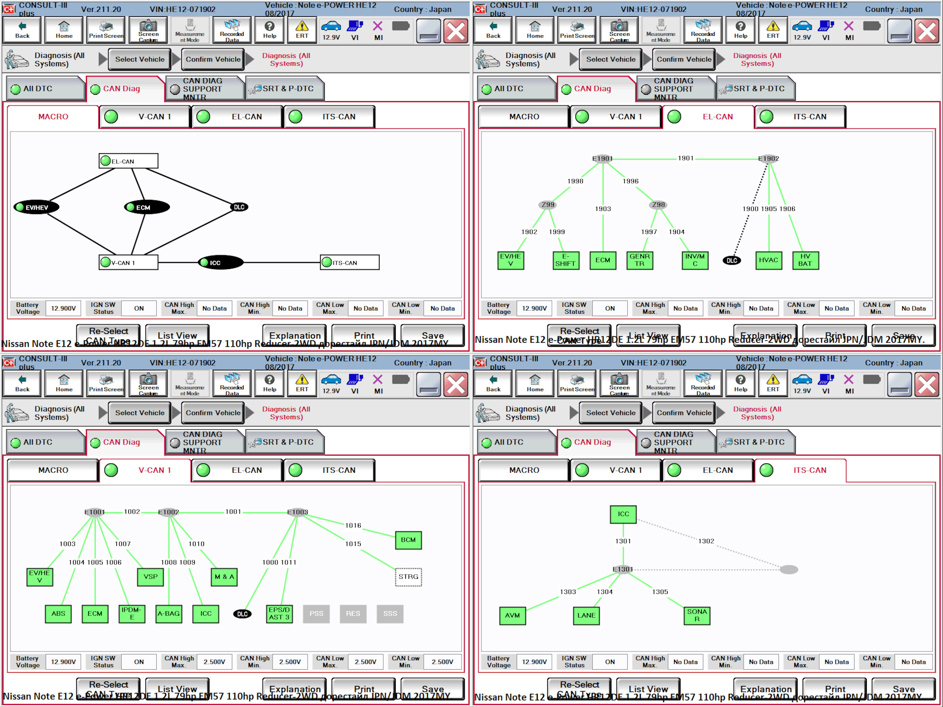

Ошибоньки по всем системам отсутствуют:
Задача выполнена, штатная система адаптивного круиз-контроля ACC (Adaptive Cruise-Control) снова работает, но уже на NISMO Sports Resetting софте блока VCM.
Кстати, для тех, кто не в курсе, длительное нажатие кнопки Cruise_Main включает обычный круиз-контроль ASCD (Cruise-Control).

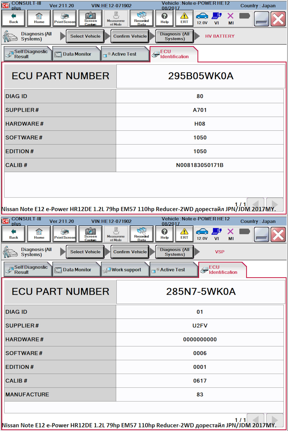

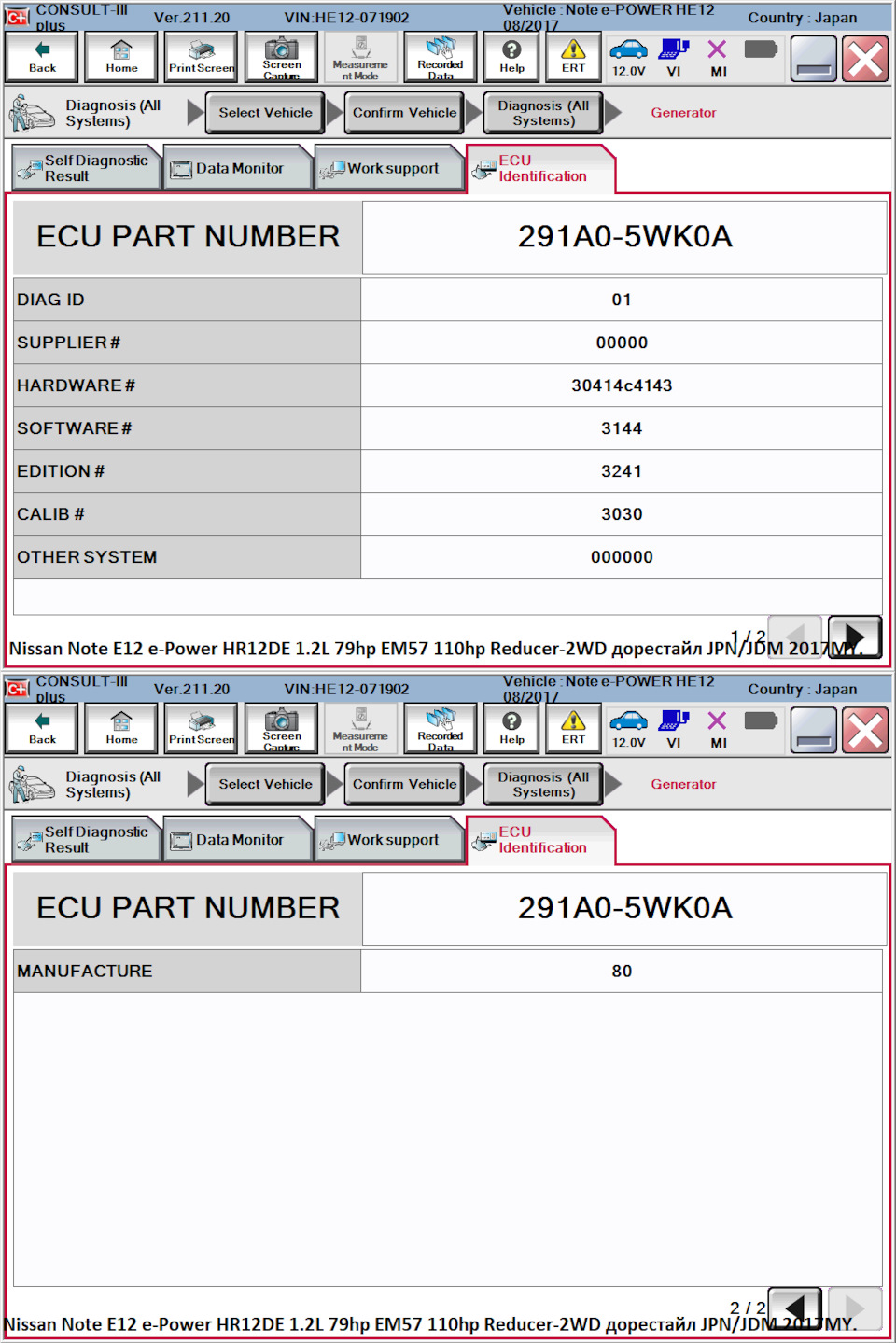

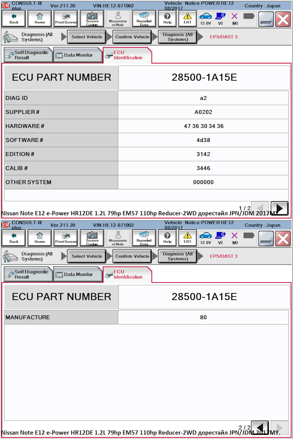

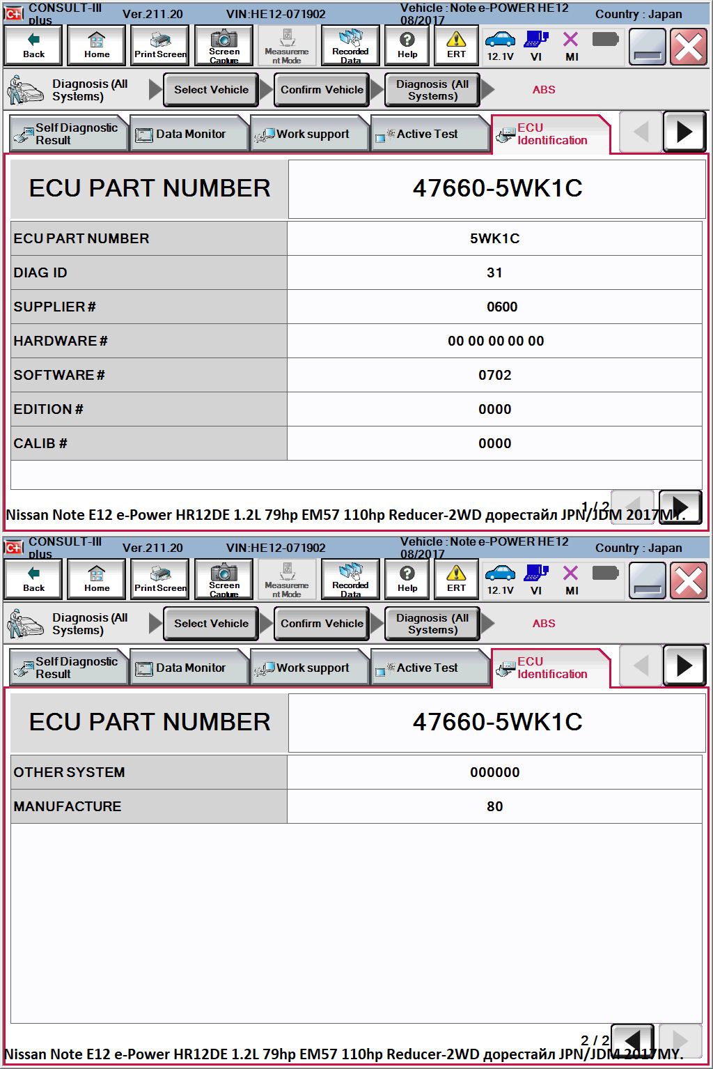

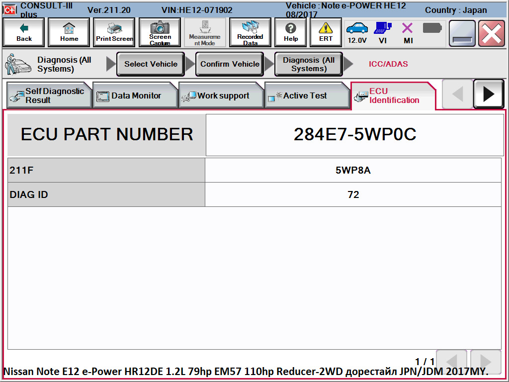

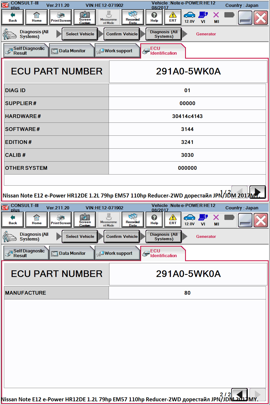

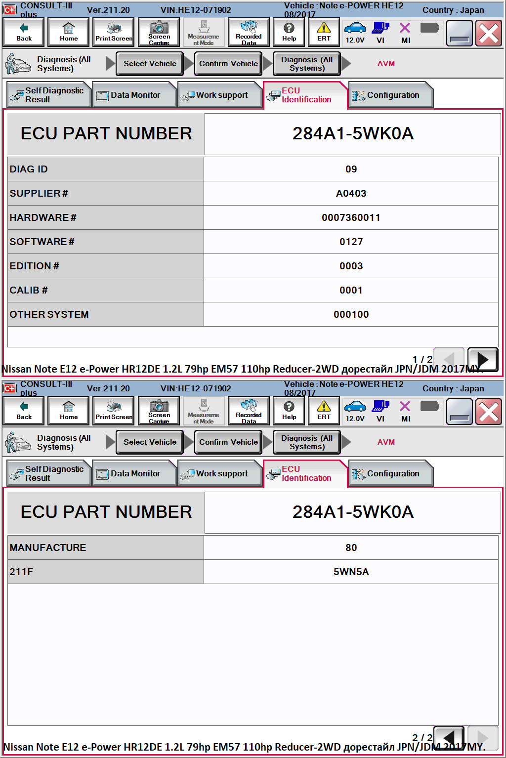

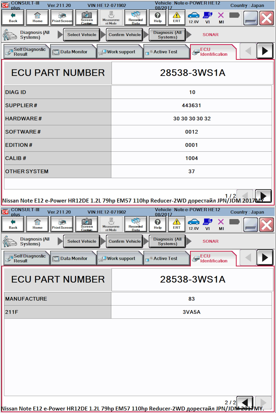

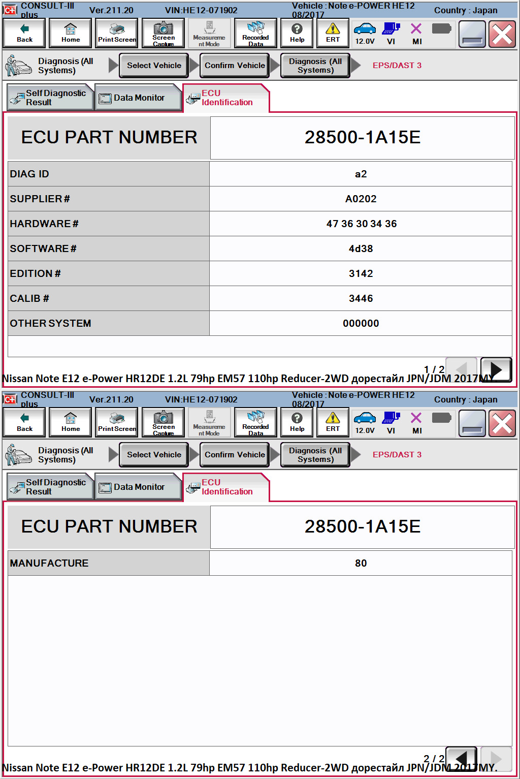

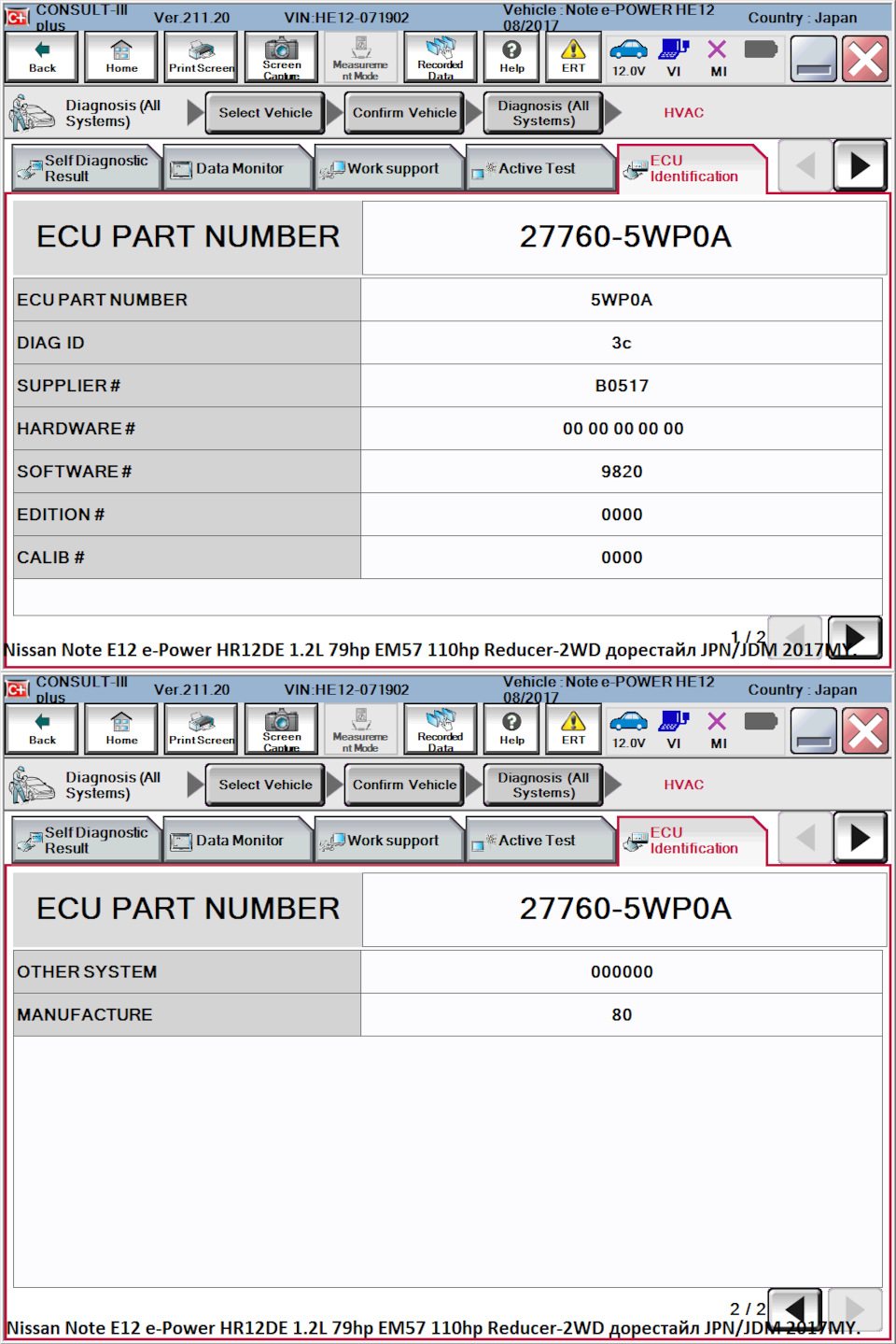

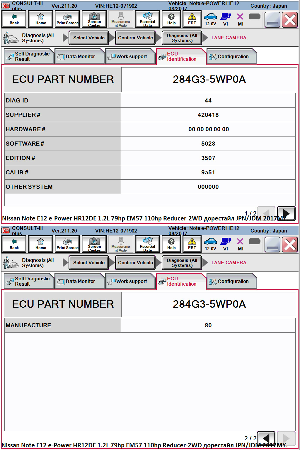

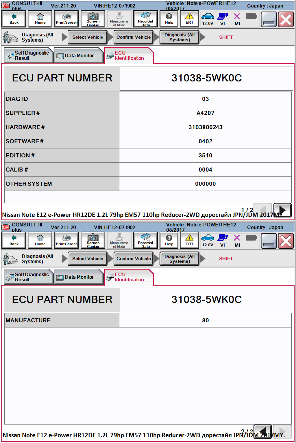

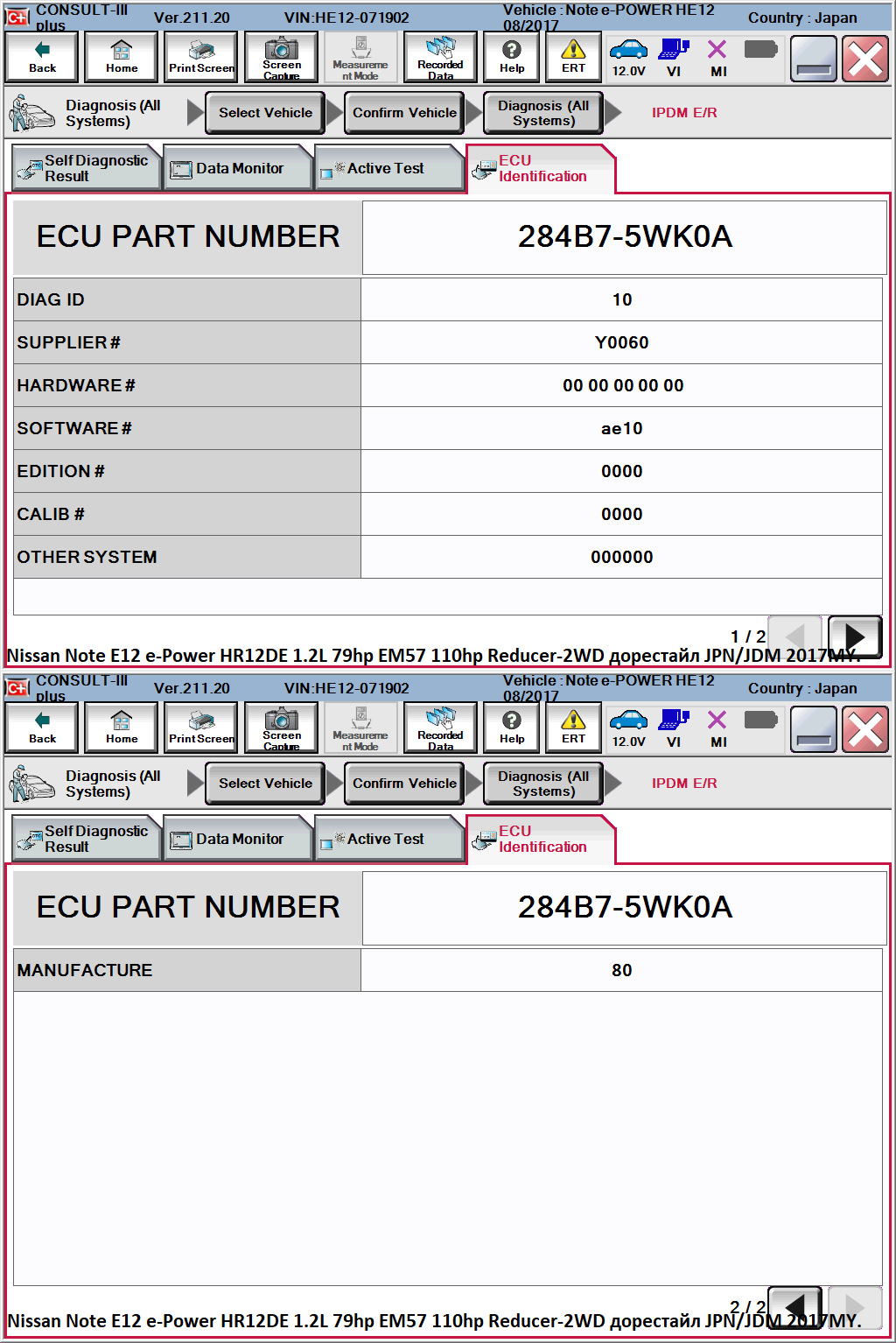

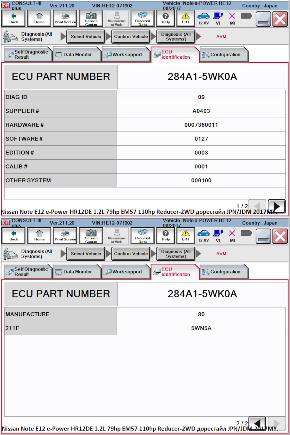

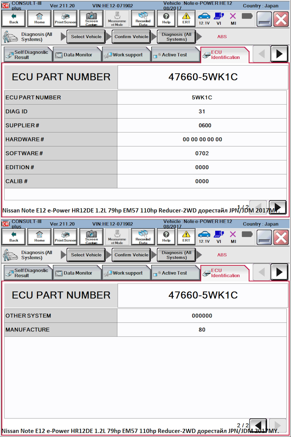

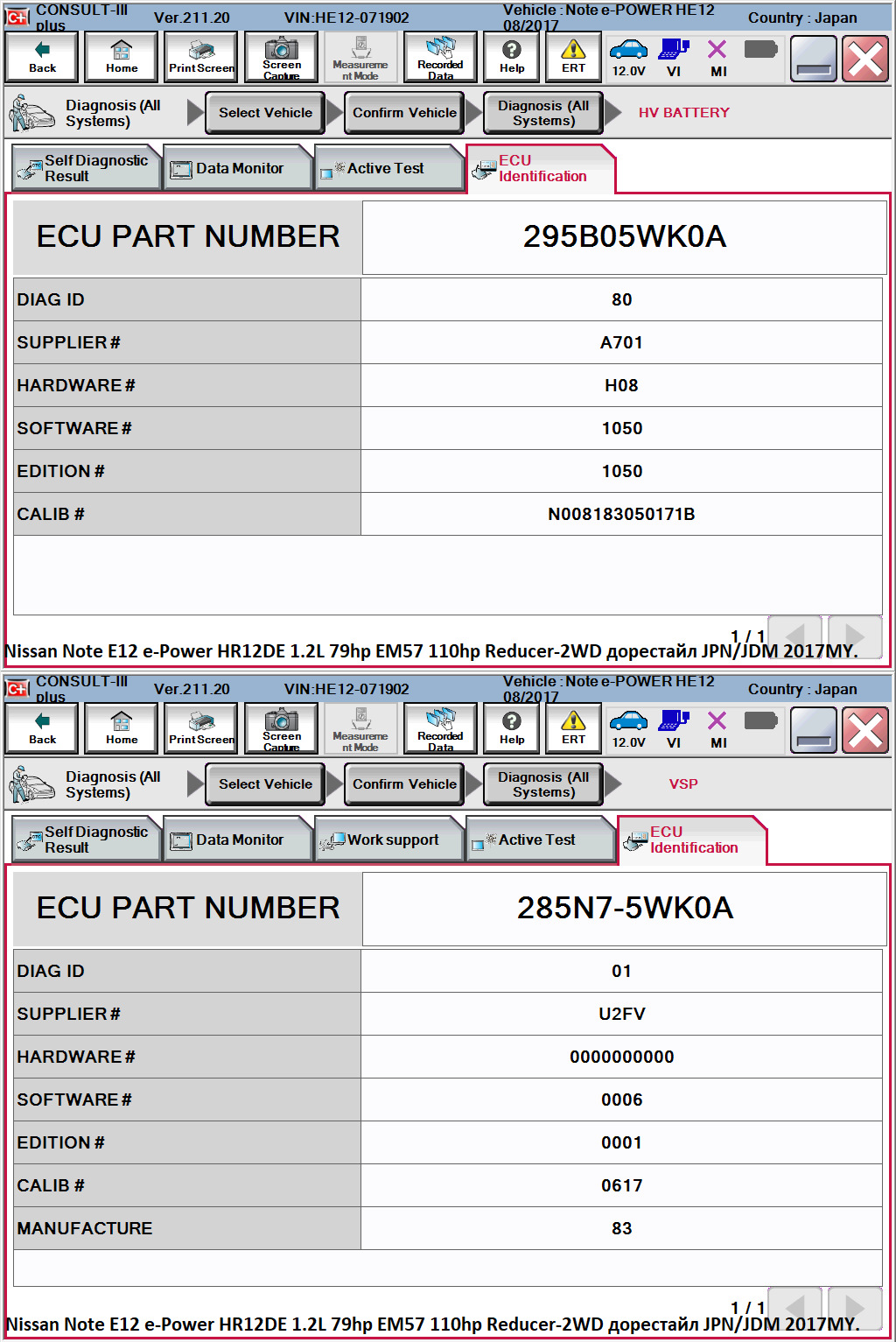

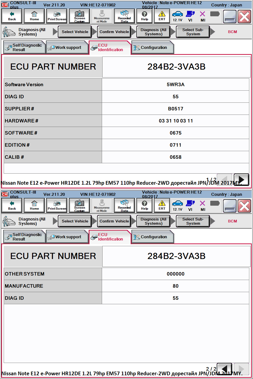

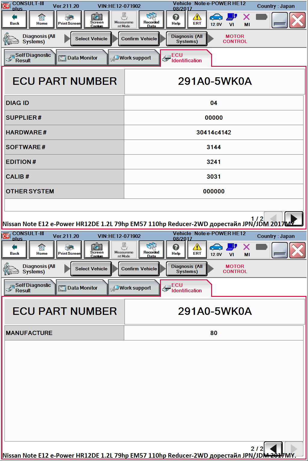

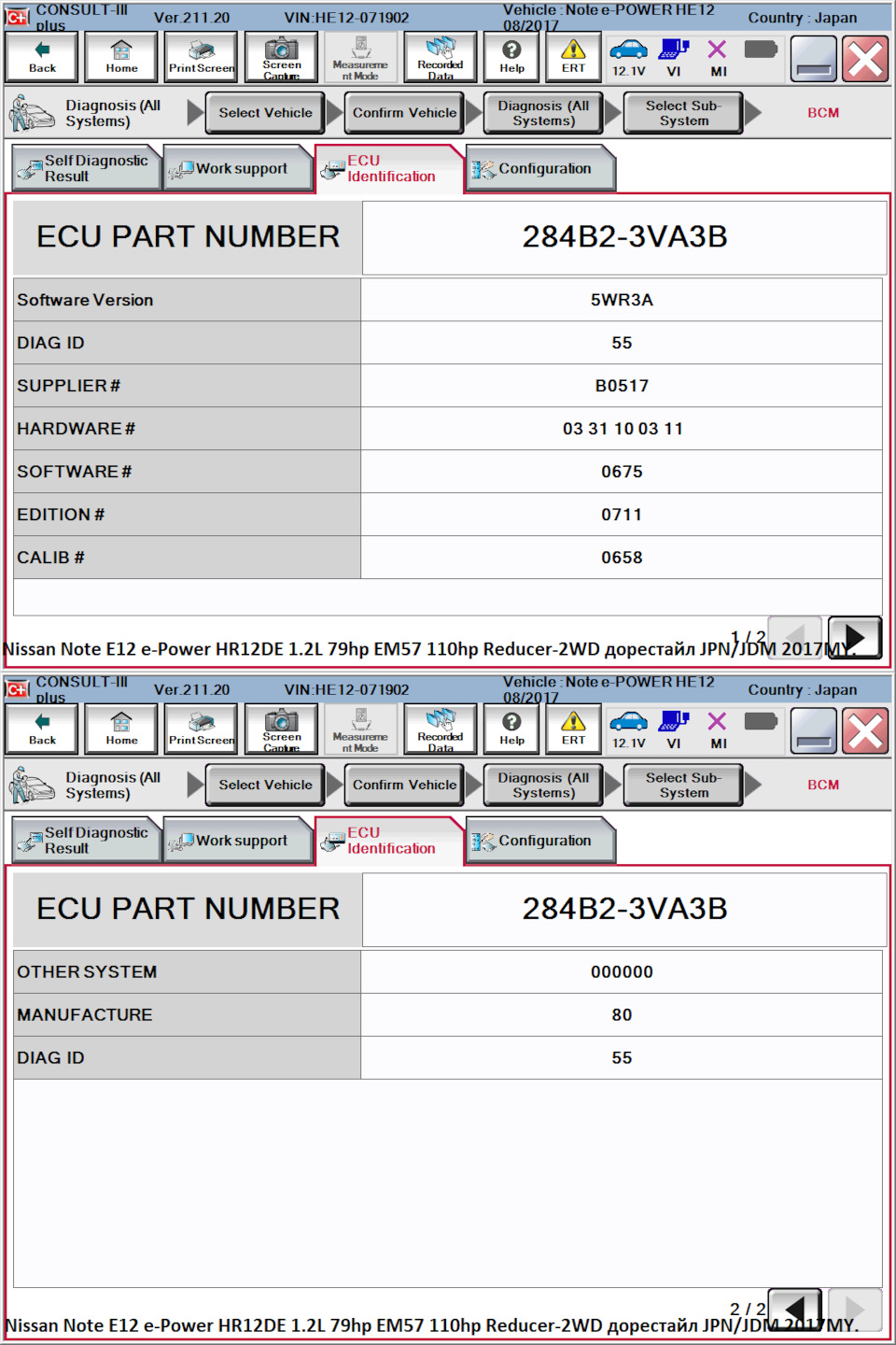

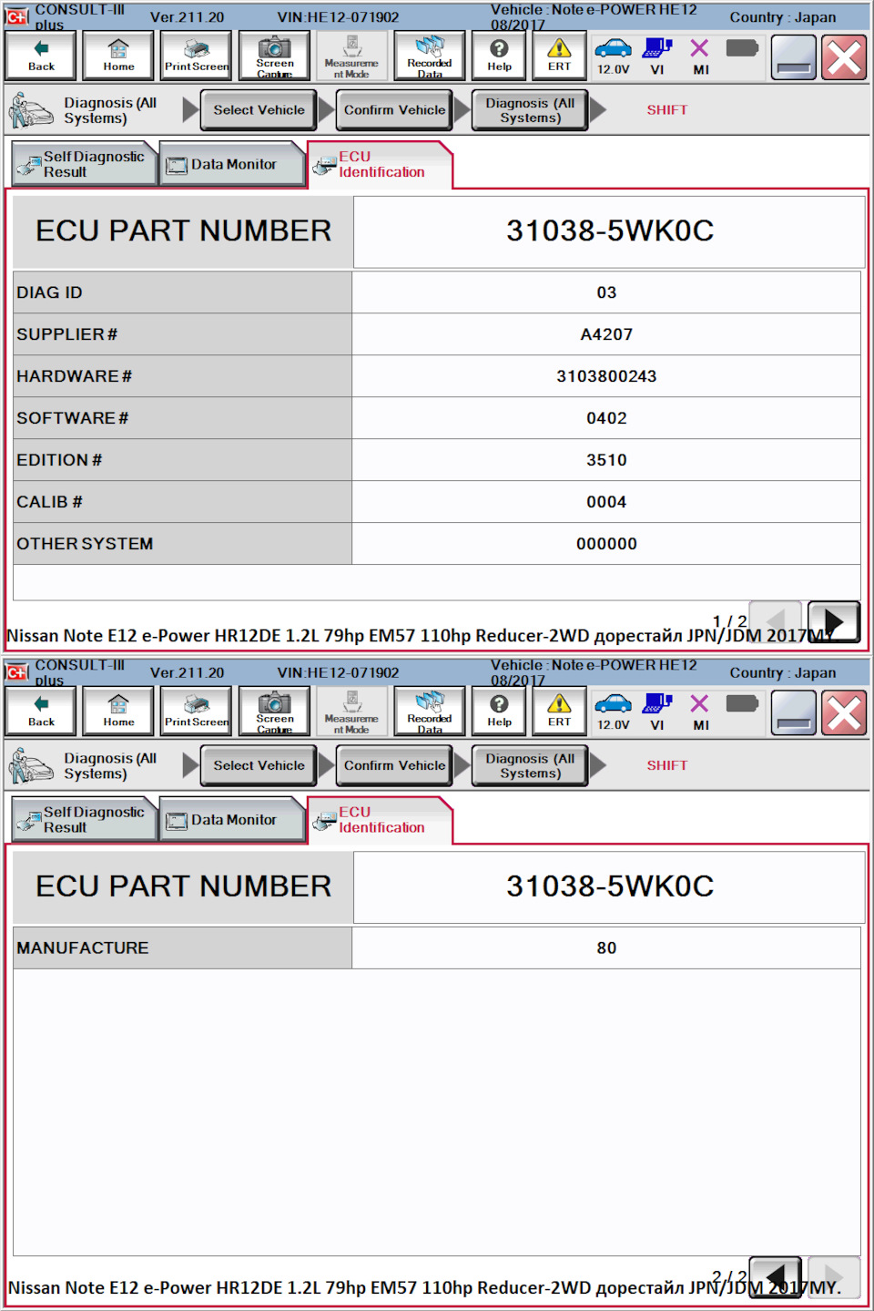

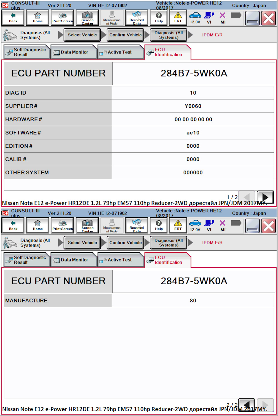

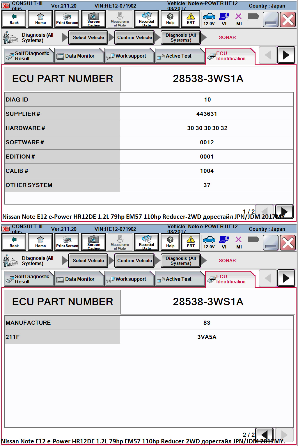

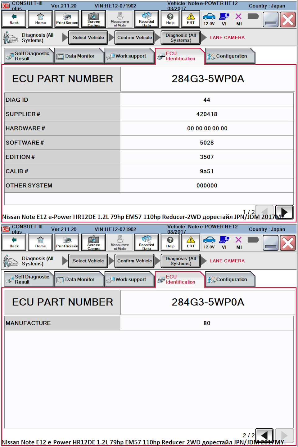

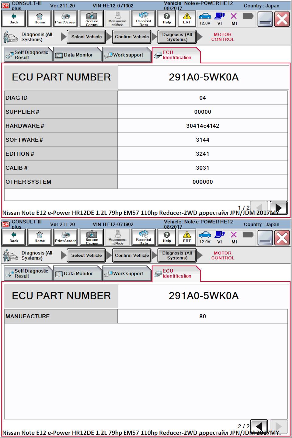

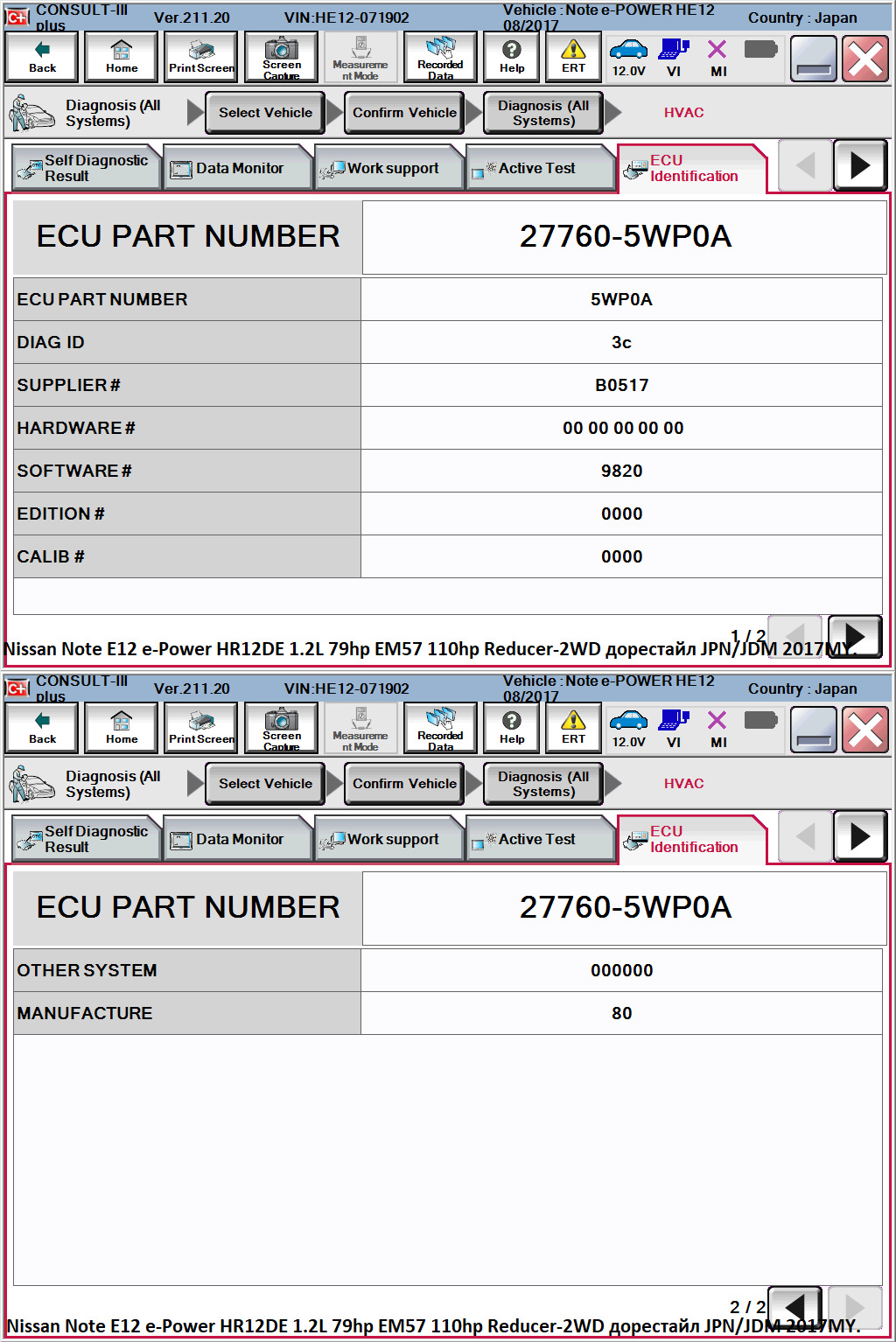

Немного идентов остальных блоков данного автомобиля))

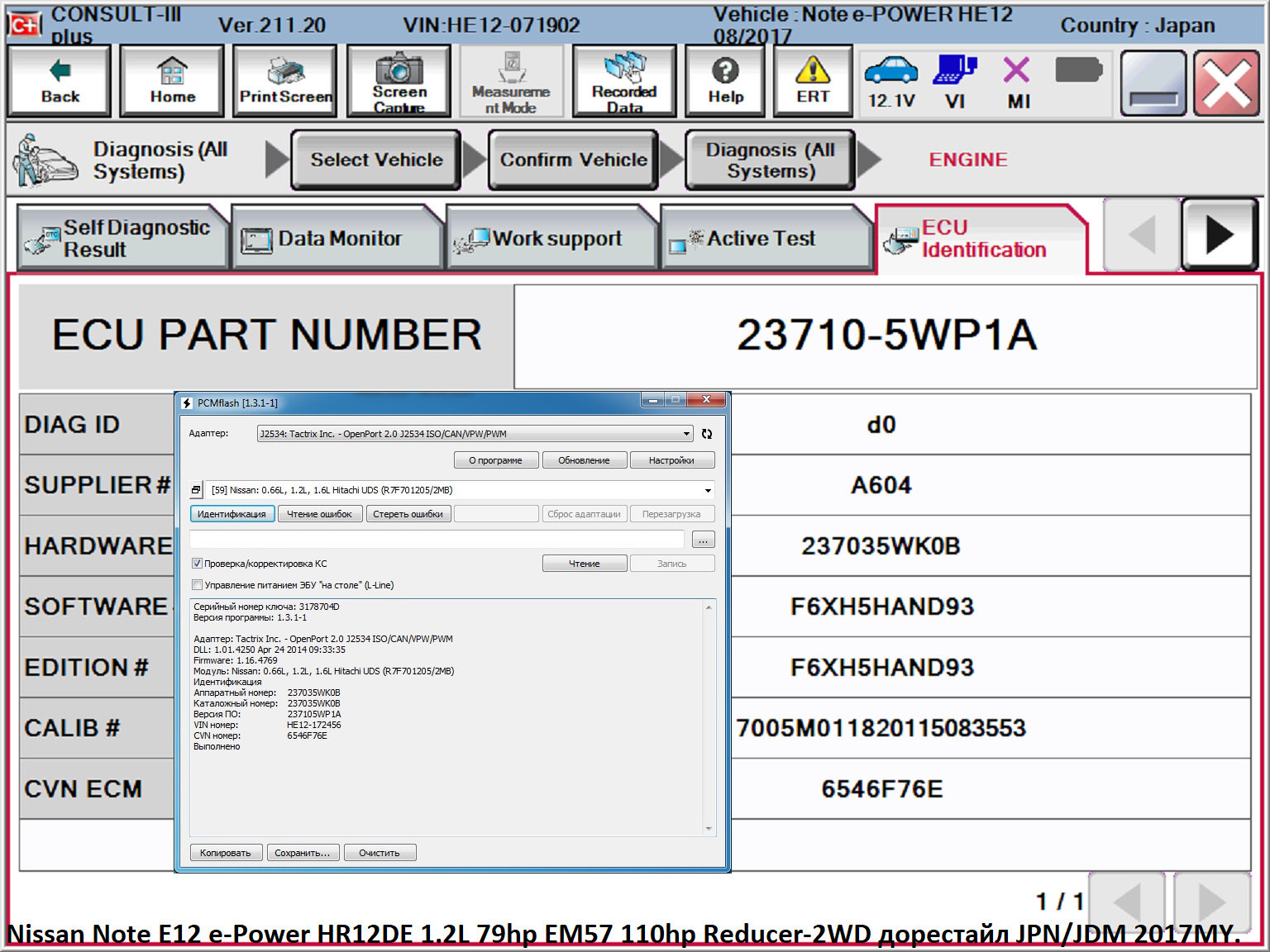

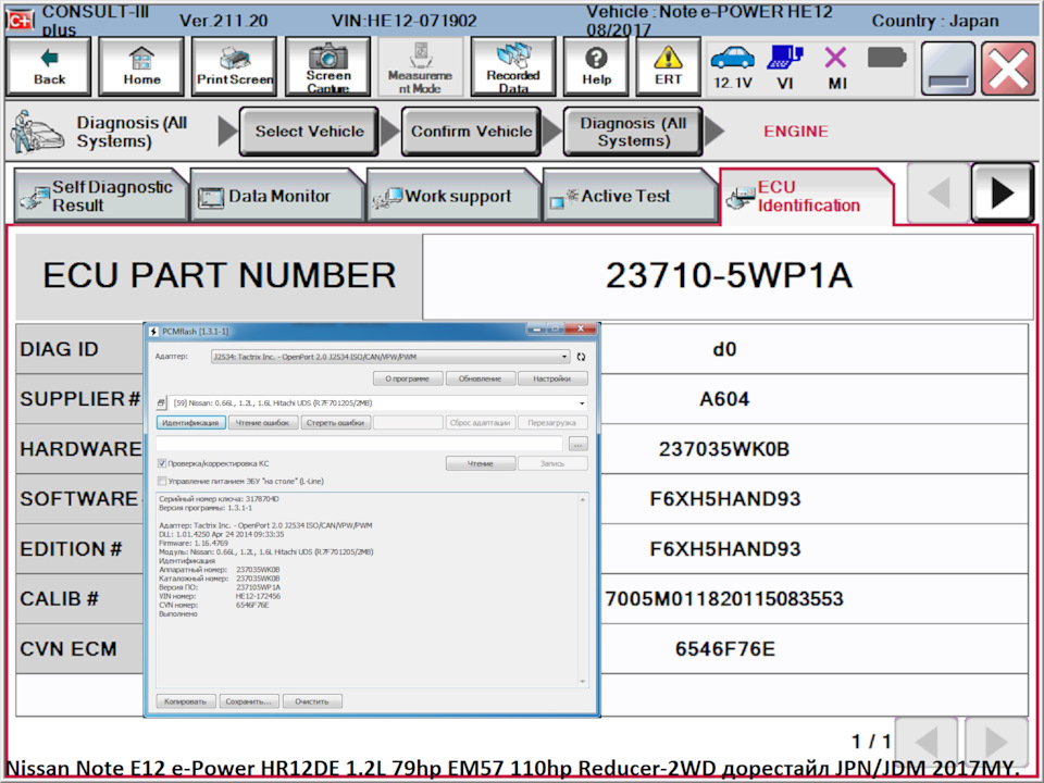

Вычитываем прошивоньку из блока HECM Hitachi 23710-5WP1A
15WP1B_R7F701205_HE12_17MY_HR12DE_e-POWER_JPN_2WD_A/C:
Кста, она устаревшая, обновляется в/на 23710-5WP1B 15WP1B_R7F701205_HE12_17MY_HR12DE_e-POWER_JPN_2WD_A/C.

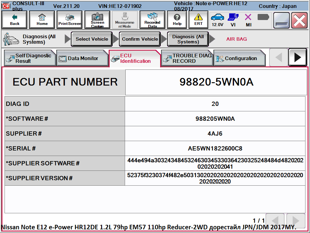

Не мог пройти мимо и не вычитать Flash и Eeprom из блока управления SRS Airbag 98820-5WN0A по CAN-BUS:

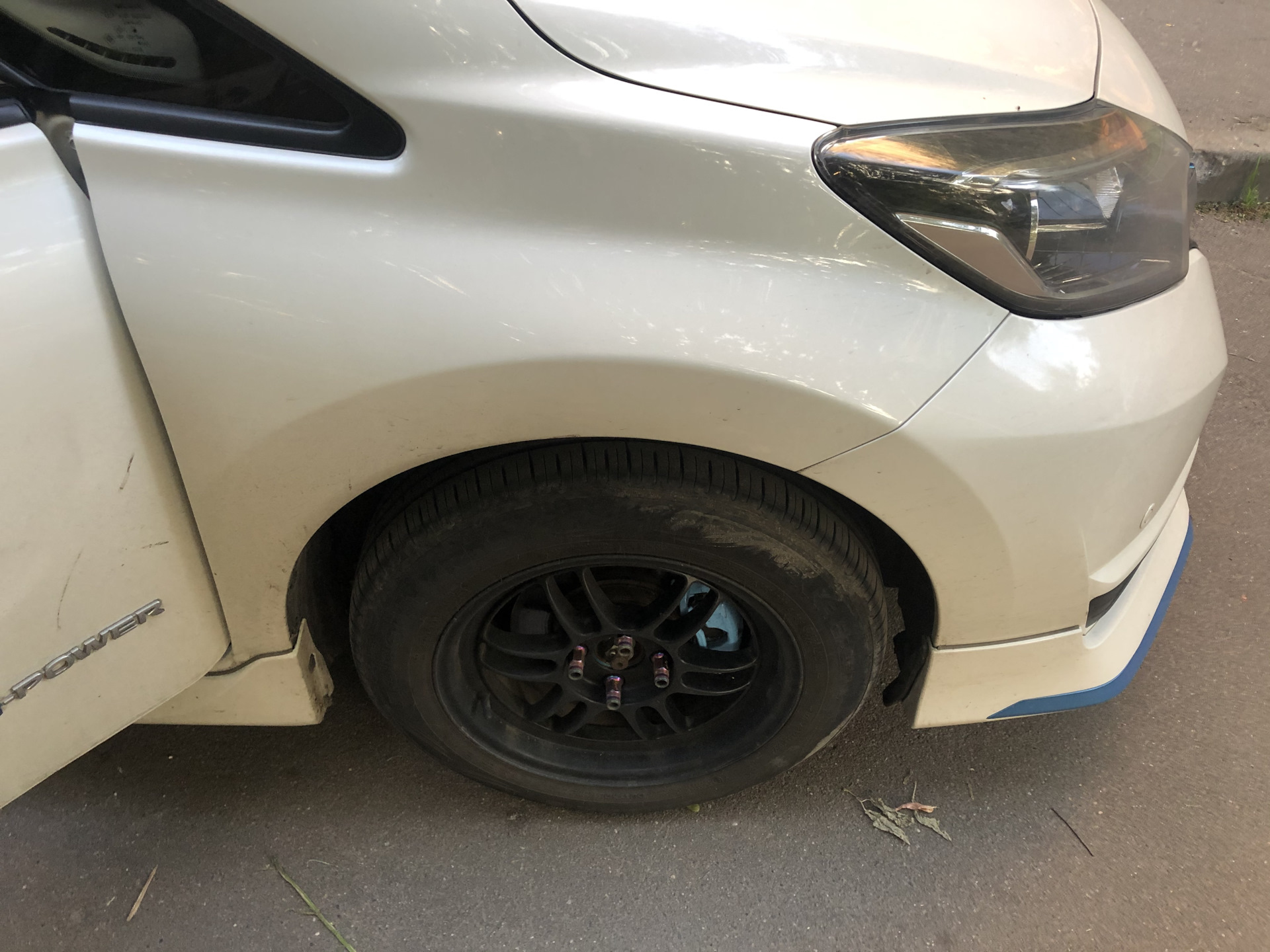

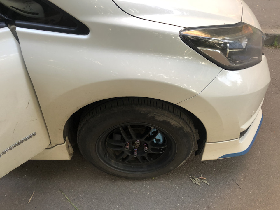

Подопытный автомобиль:

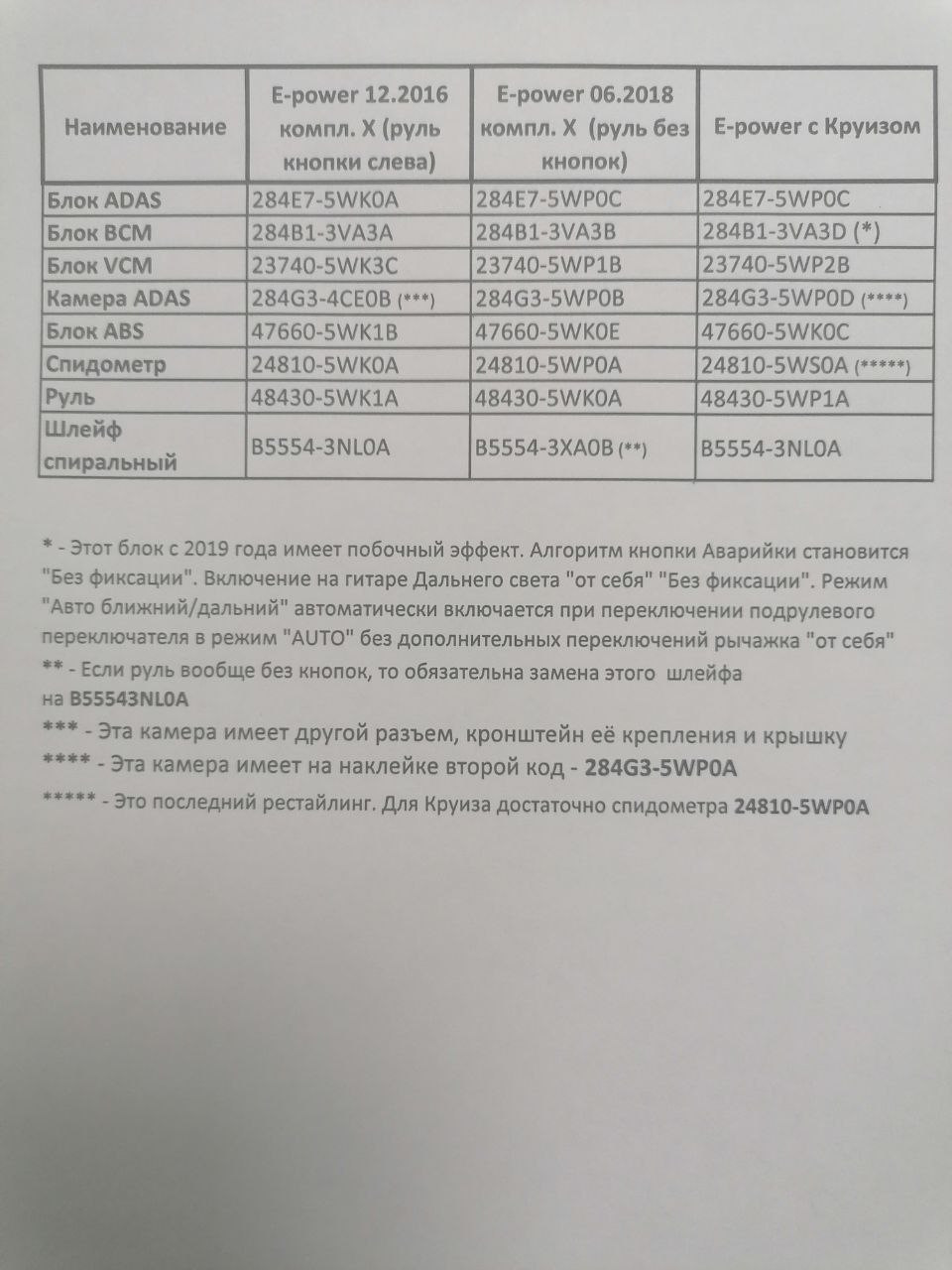

Здравствуйте, на эти модели ставят круиз заменой кучи блоков, а не получится ли заменить прошивку на блоках для активации круиза?
Привет. Пока разобрался с прошивкой блока VCM. Остальное менять. Либо может быть и их тоже когда-нибудь поковыряю, а может и нет. Обычный круиз ещё в процессе. Тоже будет, но позже.

Я думал, у нее руль в бардачке. А оказалось, в нем VСM катается ))
Руль-то в бардачке, но VCM под бардачком, и бардачок с другой стороны ахаха. А катался он только пока я софт правил и тестили всё это дело.
