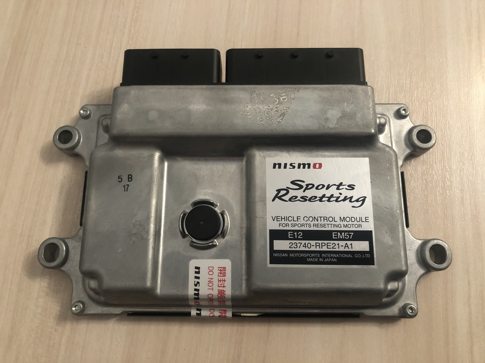

В качестве донора топливно-электрических-карт использовался софт от блока VCM NISMO Sports Resetting 23740-RPE21-A1:
Все необходимые и достаточные изменения были перенесены/добавлены в стоковый софт, получился вот такой кастомный софт: 23740-5WP1X

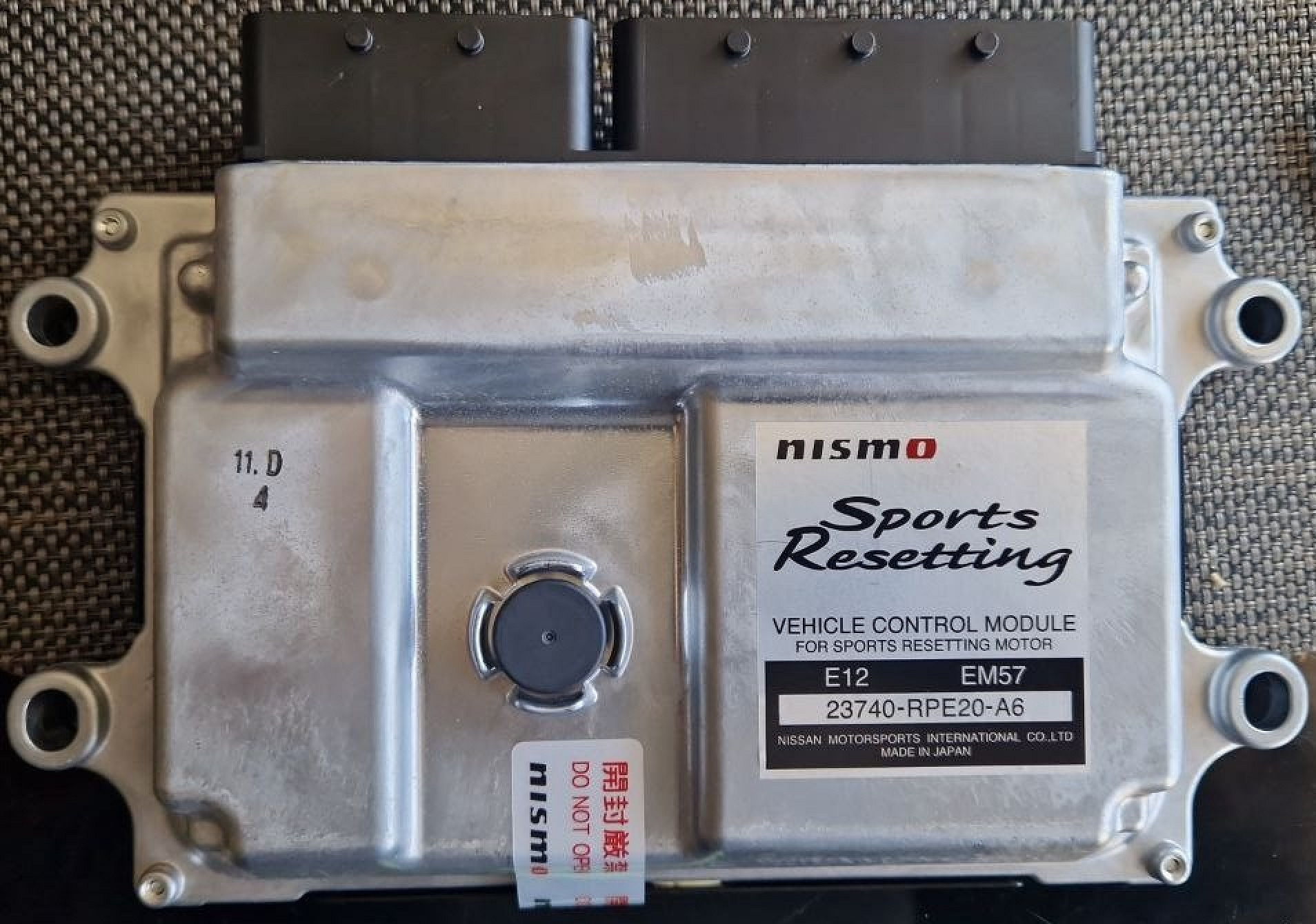

Добрый день на медалисте бычном сколько будет сделать тоже самое как в посте?! Поменять прошивку чип тюнинг?!
Добрый день, пишите в ЛС.
23740-RPE20-A6 в наличии.
23740-RPE21-A1 в наличии.
Здравствуйте, а эти блоки только программой отличаются или внутри тоже?
Добрый день.
По большей части разница только в софте (ПО).
