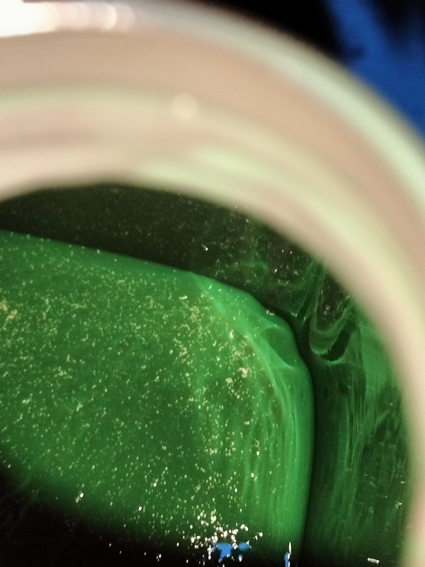

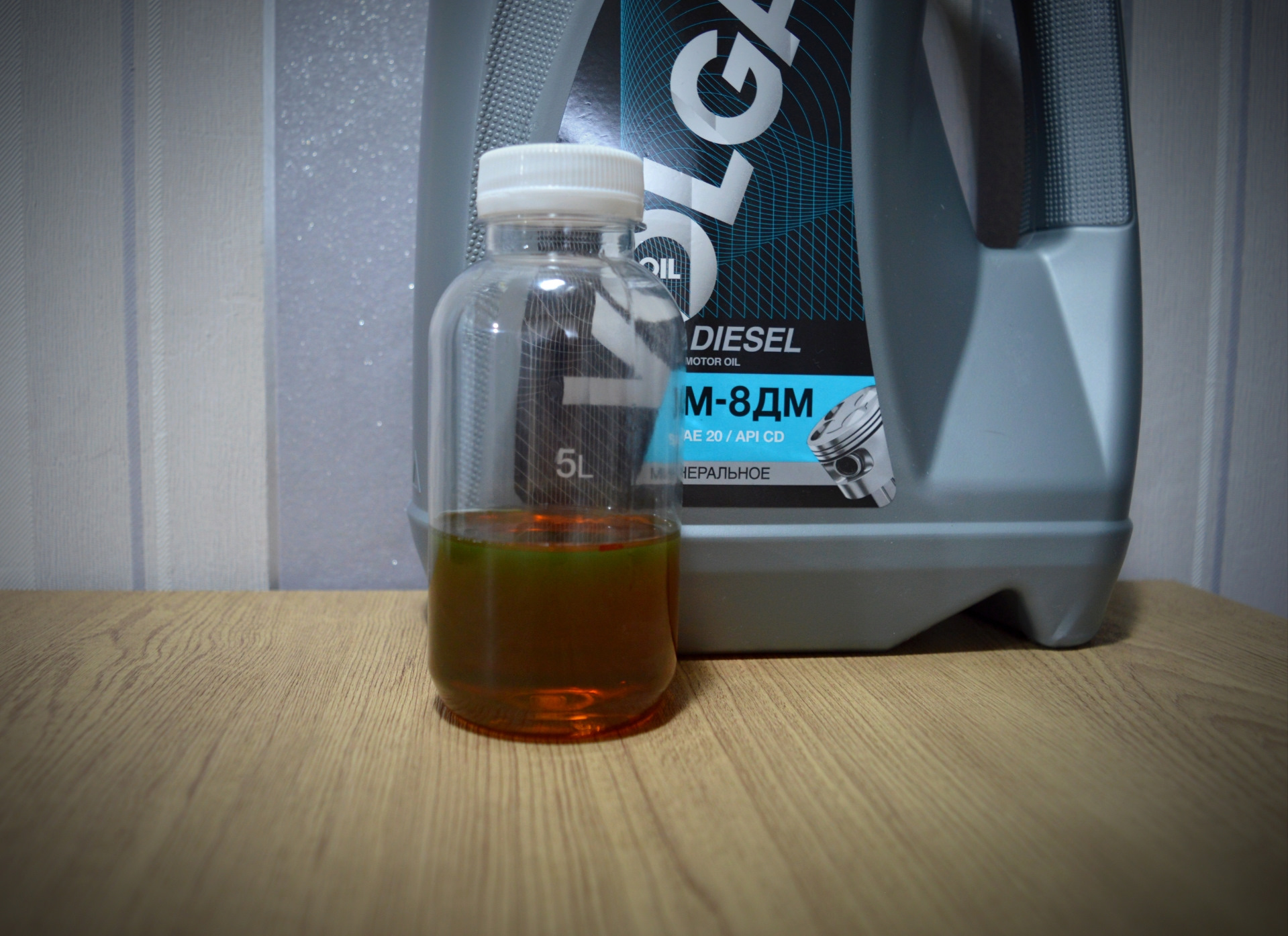

Заморозим наш образец до минус 18°C
И до минус 27°C
Кирпичом не стало. Не зря считается "зимней" Минералкой.

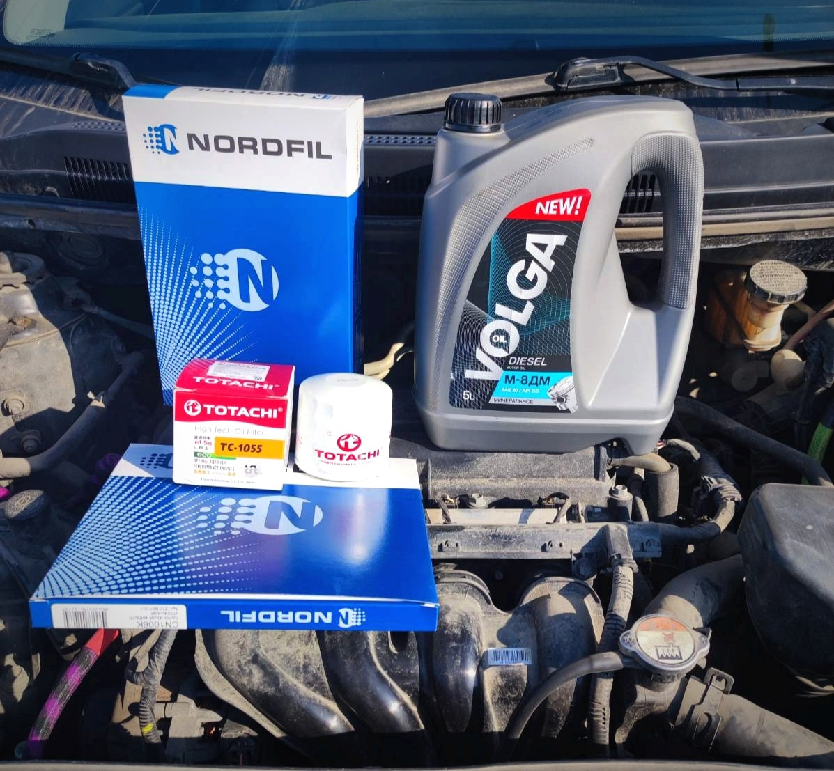

Воздушный фильтр: Nordfil AN1024.
Салонный фильтр: Nordfil CN1006K.
Как раз проверим воздушный фильтр от компани Nordfil по анализу отработки моторного масла.
Масляный фильтр: TOTACHI TC-1055.
О нём мы уже писали тут (Распил масляного фильтра TOTACHI TC-1055. — Hyundai Solaris, 1.6 л., 2012 года на DRIVE2.) и тут (Лабораторные испытания масляного фильтра TOTACHI TC-1055. — Hyundai Solaris, 1.6 л., 2012 года на DRIVE2.) .

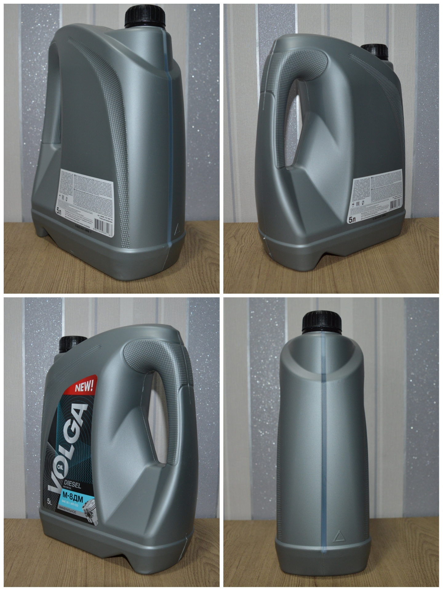

Далее заливаем продукт

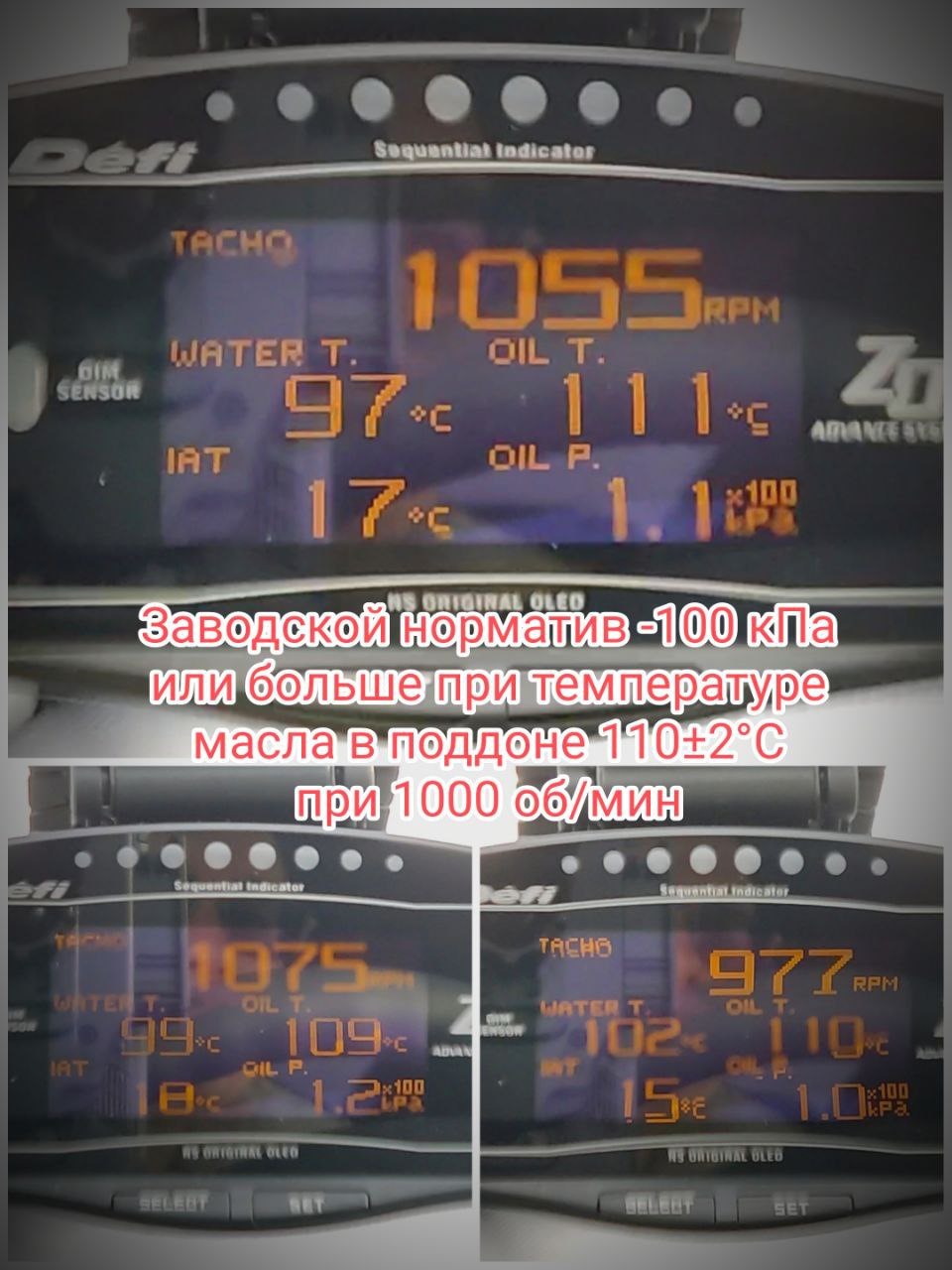

За время эксплуатации данного авто с минералкой в ДВС было проведено более 120 замеров разгонной динамики, максимальной скорости, серий торможений 100-0 и многих других.
Вот примеры некоторых из них:

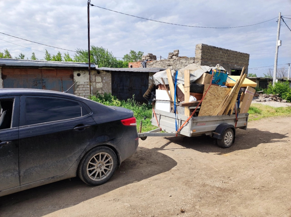

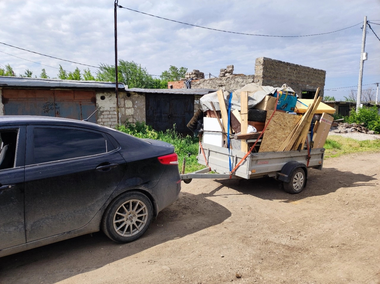

Температуры окружающей среды во время тестов были вплоть до +40°С в тени (да-да, на минералке SAE 20 в жару).
В обшем, это была самая жёсткая эксплуатация в жизни этого авто.

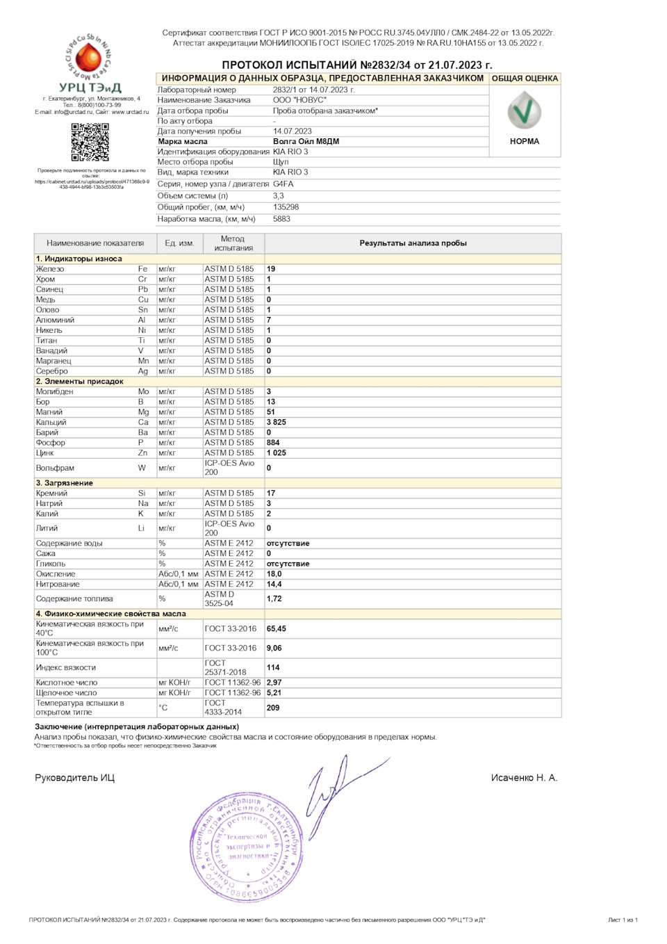

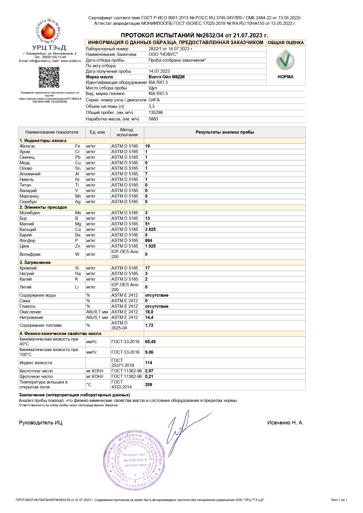

Итак, тестовый период в 5883 км и 245 мч откатан, образец отработки отправлен в УРЦ на анализ, а мы, пока что, сравним вязкость свежего масла с отработкой.
К удивлению, имеем загущение масла в процессе эксплуатации. Что-ж, проверим когда придет анализ.
А вот и он.

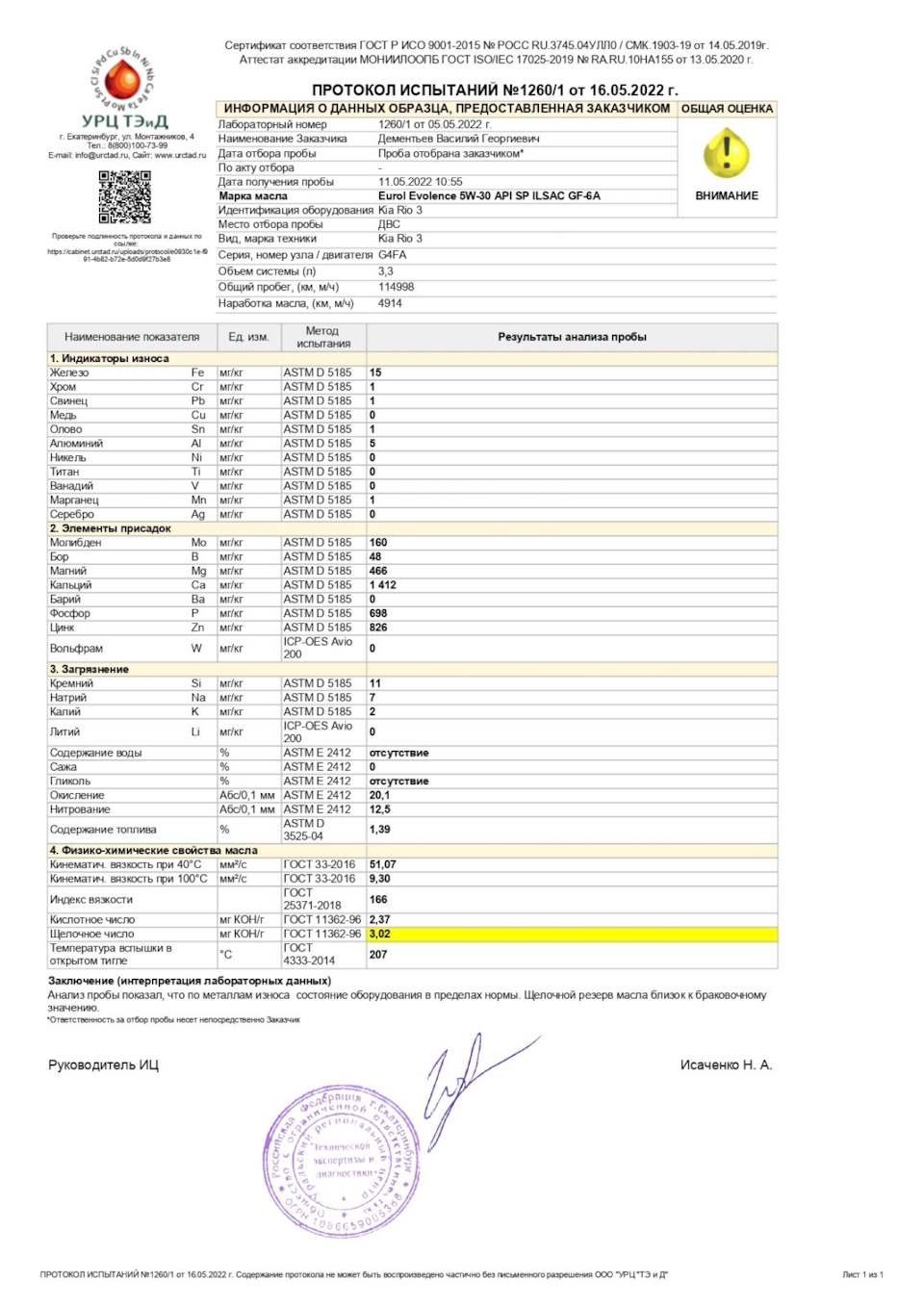

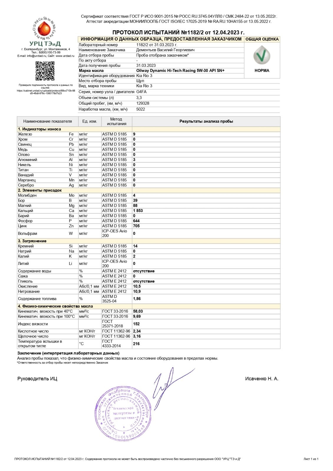

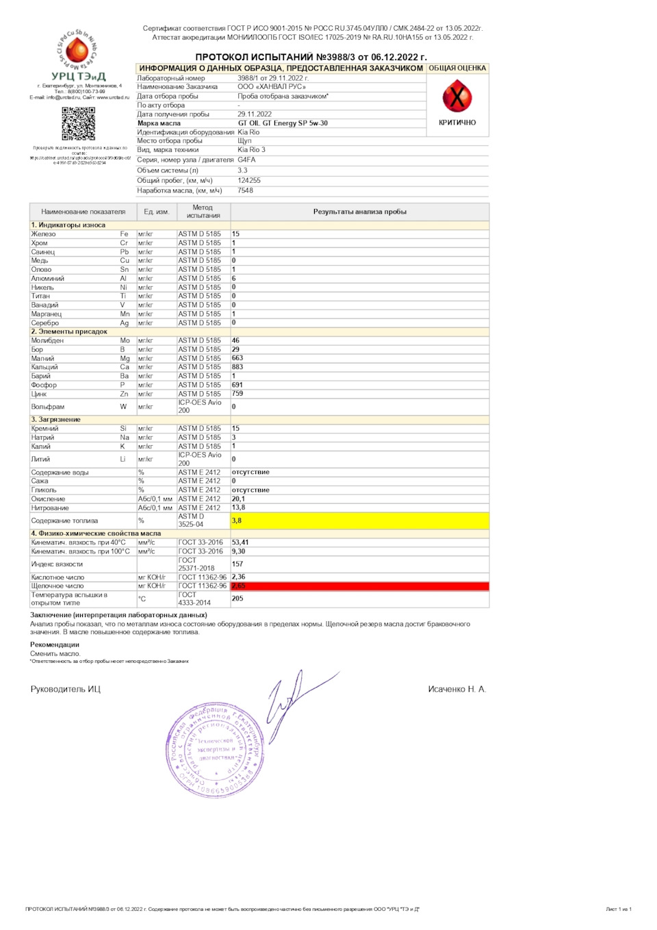

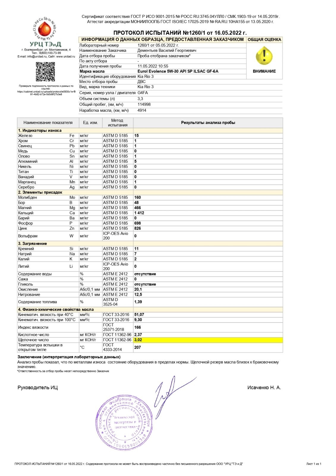

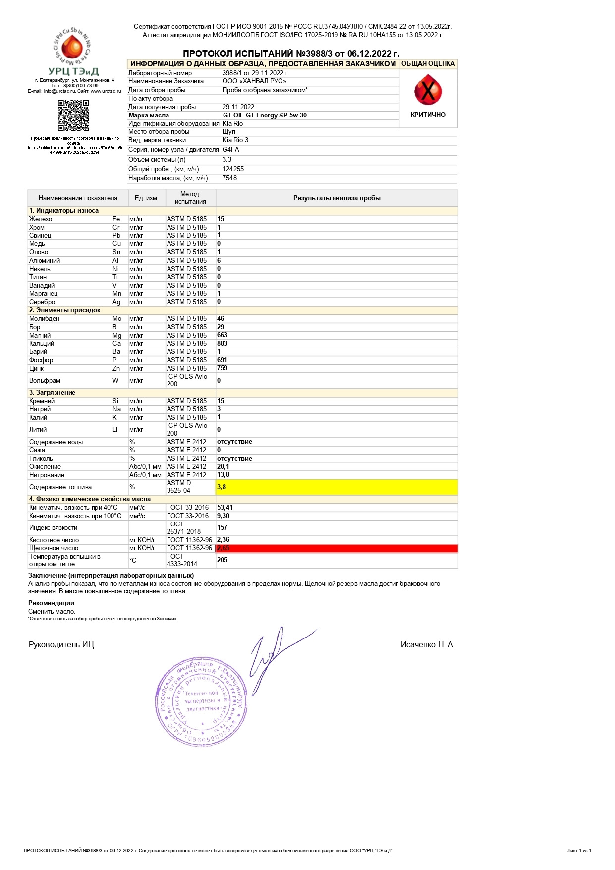

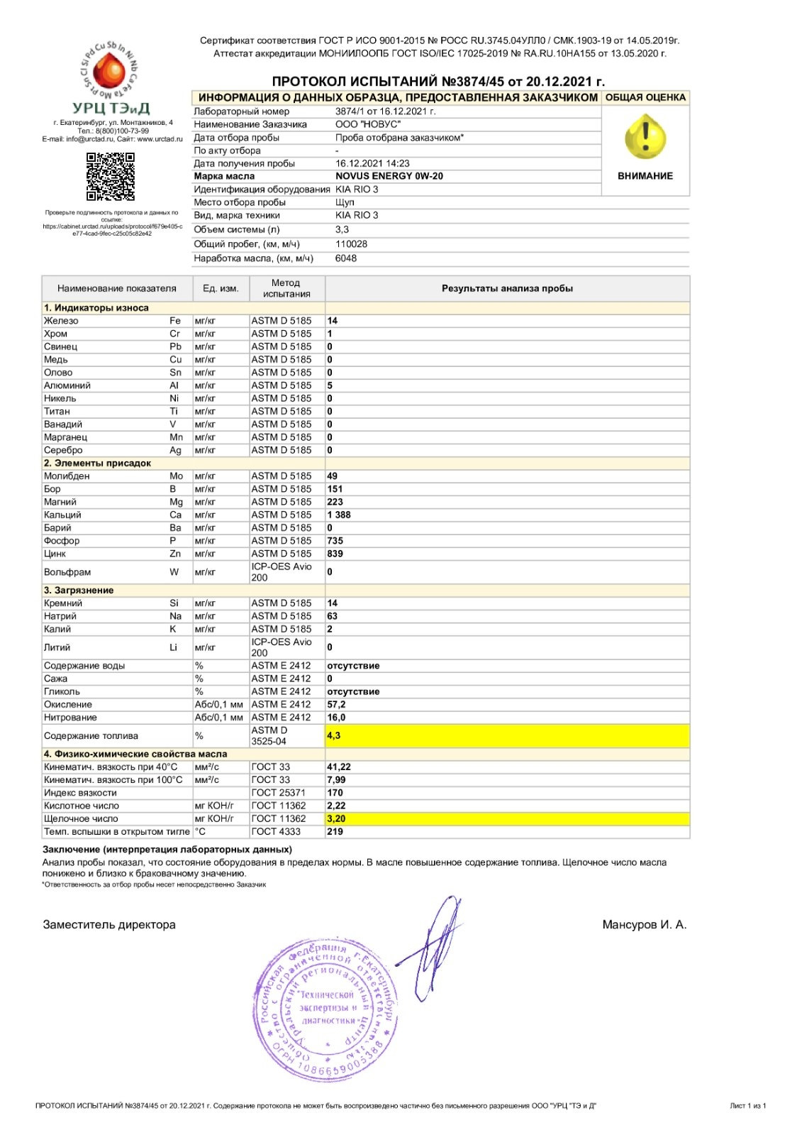

Но в этот раз мы не просто оценим анализ полученной отработки и сравним с анализом свежего масла, но и сравним с другими отработками с этого авто.
Да-да, это именно та отработка, о которой мы писали в посте Анализ отработки моторного масла Oilway Dynamic Hi-Tech Racing 5W-30 API SN Plus или сказ о том, что красивые цифры в бланке анализа ничего не значат! Так что залитой МинералОчке нужно ещё и за Oilway прибраться.
Что имеем?
Наработка в моточасах:
1. Волга Ойл — 245;
2. Oilway — 251;
3. Gt Oil — 252;
4. Eurol — 259;
5. Novus — 209.
Наработка в км:
1. Волга Ойл — 5883;
2. Oilway — 5022;
3. Gt Oil — 7548;
4. Eurol — 4914;
5. Novus — 6048.
Вот она разница для тех, кто любит интервал замены замерять по пробегу. Как видим, ± 250 МЧ при максимально схожей эксплуатации, это разброс от 4900 до 7500 км.
Далее сравним основные параметры отработок.
Износ по Железу, мг/кг:
1. Волга Ойл — 19;
2. Oilway — 9;
3. Gt Oil — 15;
4. Eurol — 15;
5. Novus — 14.
Как видим, современные ILSAC масла не сильно лучше Минералочки. Oilway за масло можно не считать ибо неизвестно, что они замесят в следующий раз и что из этого "выпадет" в моторе, да и по вязкости свежее масло от НефтеСинтеза далеко не ILSAC. Завод тут, как говорится, как художник — он так видит.
Износ по Алюминию, мг/кг:
1. Волга Ойл — 7;
2. Oilway — 3;
3. Gt Oil — 6;
4. Eurol — 5;
5. Novus — 5.
Здесь ситуация аналогична той, что была с Железом выше. ILSAC = Минералочка.
Оценим, какому маслу досталось больше всего.
Нитрование (конечное значение):
1. Волга Ойл — 14.4;
2. Oilway — 10.9;
3. Gt Oil — 13.8;
4. Eurol — 12.5;
5. Novus — 16.
Но данный показатель не совсем объективен. Точнее будет оценить так:
Нитрование (разница отработка/свежее):
1. Волга Ойл — 10.7;
2. Oilway — 7.6;
3. Gt Oil — 8.2;
4. Eurol — 8.8;
5. Novus — 9.1.
Минералочка получила больше всех, Oilway — меньше всех.
Занятно.

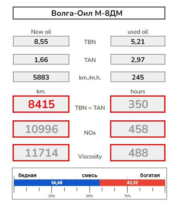

Ну а теперь давайте оценим остаточный ресурс масла по соотношению щелочное/кислотное число после пройденного интервала:
1. Волга Ойл — 28%;
2. Oilway — 13.6%;
3. Gt Oil — 5.3%;
4. Eurol — 11%;
5. Novus — 14%.
Ну более чем показательно. Моточасов ± одинаково, а остаточный ресурс МинералОчки, которая, по мнению многих, годится лишь на короткий интервал в качестве промывки, имеет самый большой остаточный ресурс, несмотря на самое высокое нитрование. Просто шах и мат!

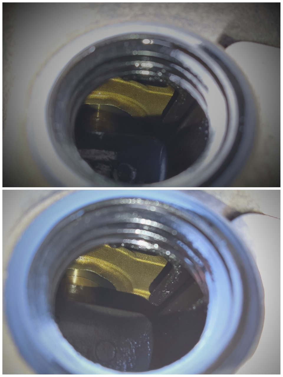

И не забываем, что это после того как в мотор просто адово нагадил Oilway Dynamic Hi-Tech Racing 5W-30.

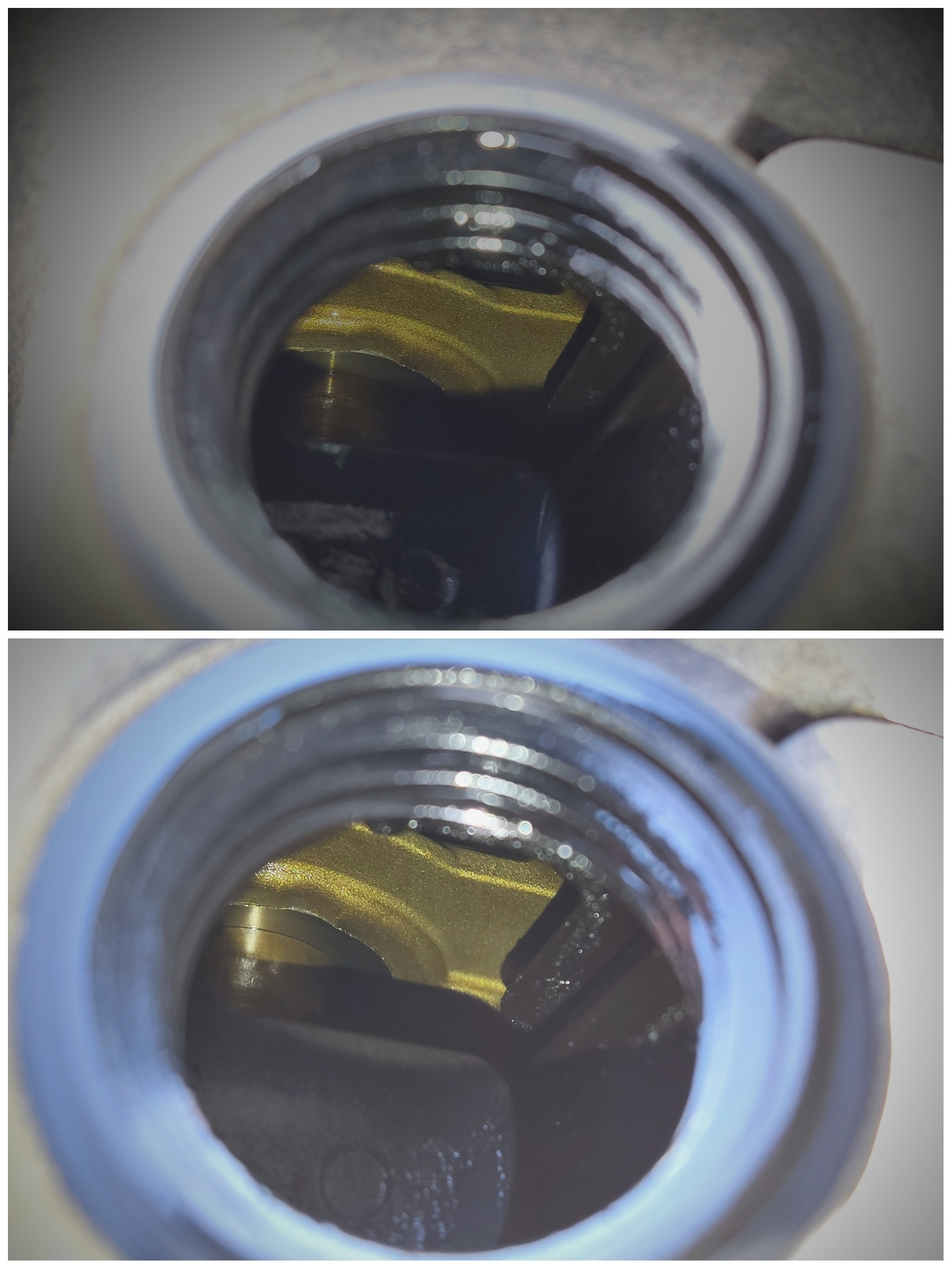

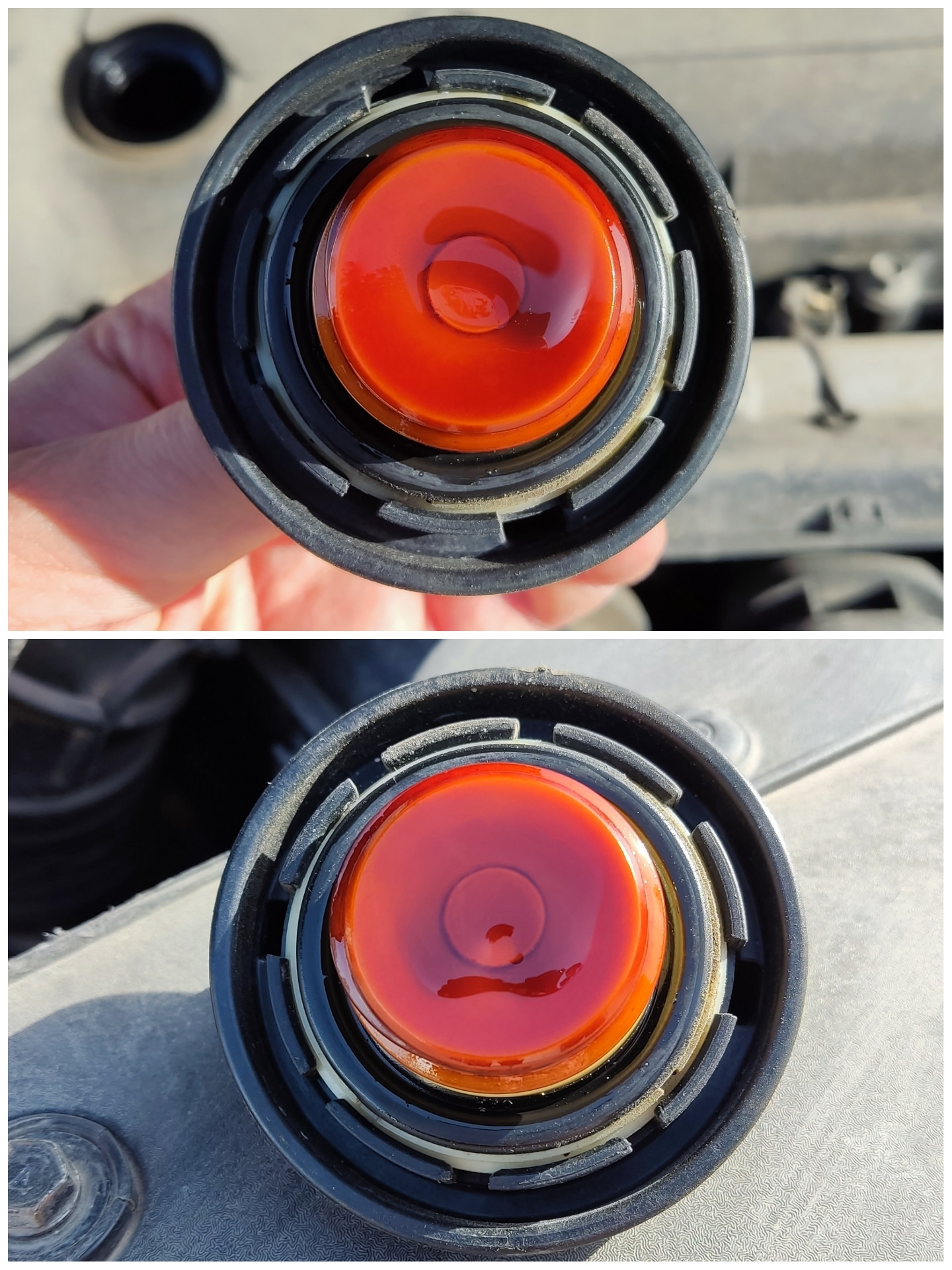

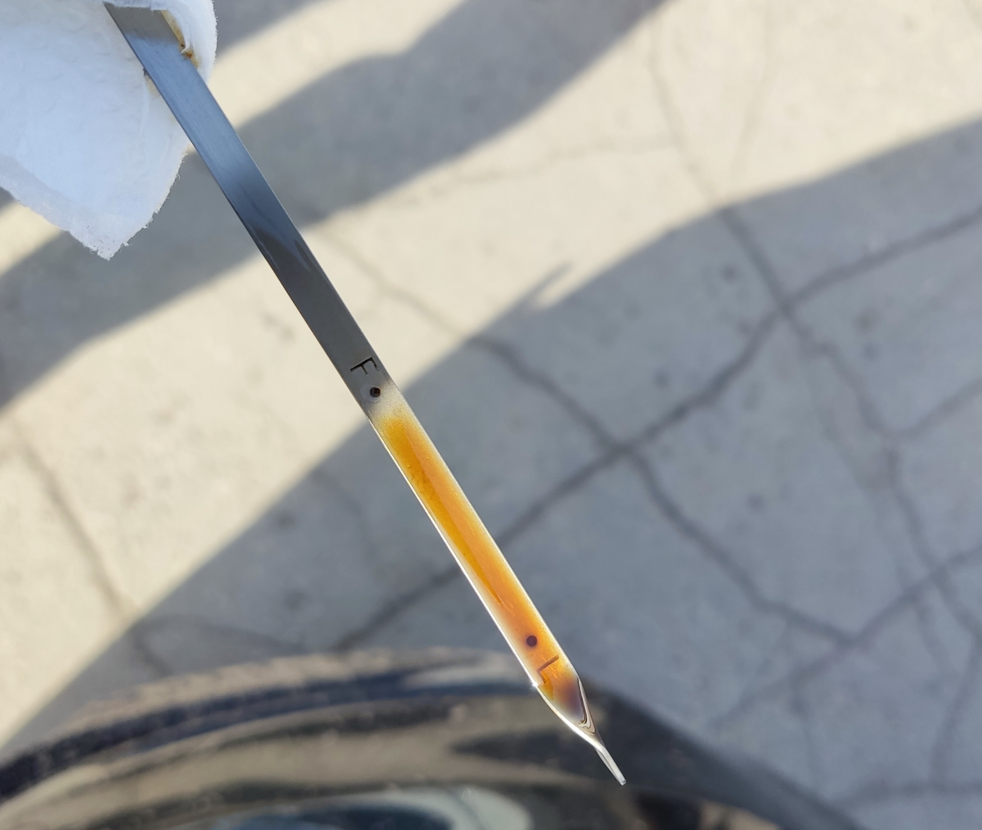

Под конец интервала на Волга Ойл всё стало гораздо чище.

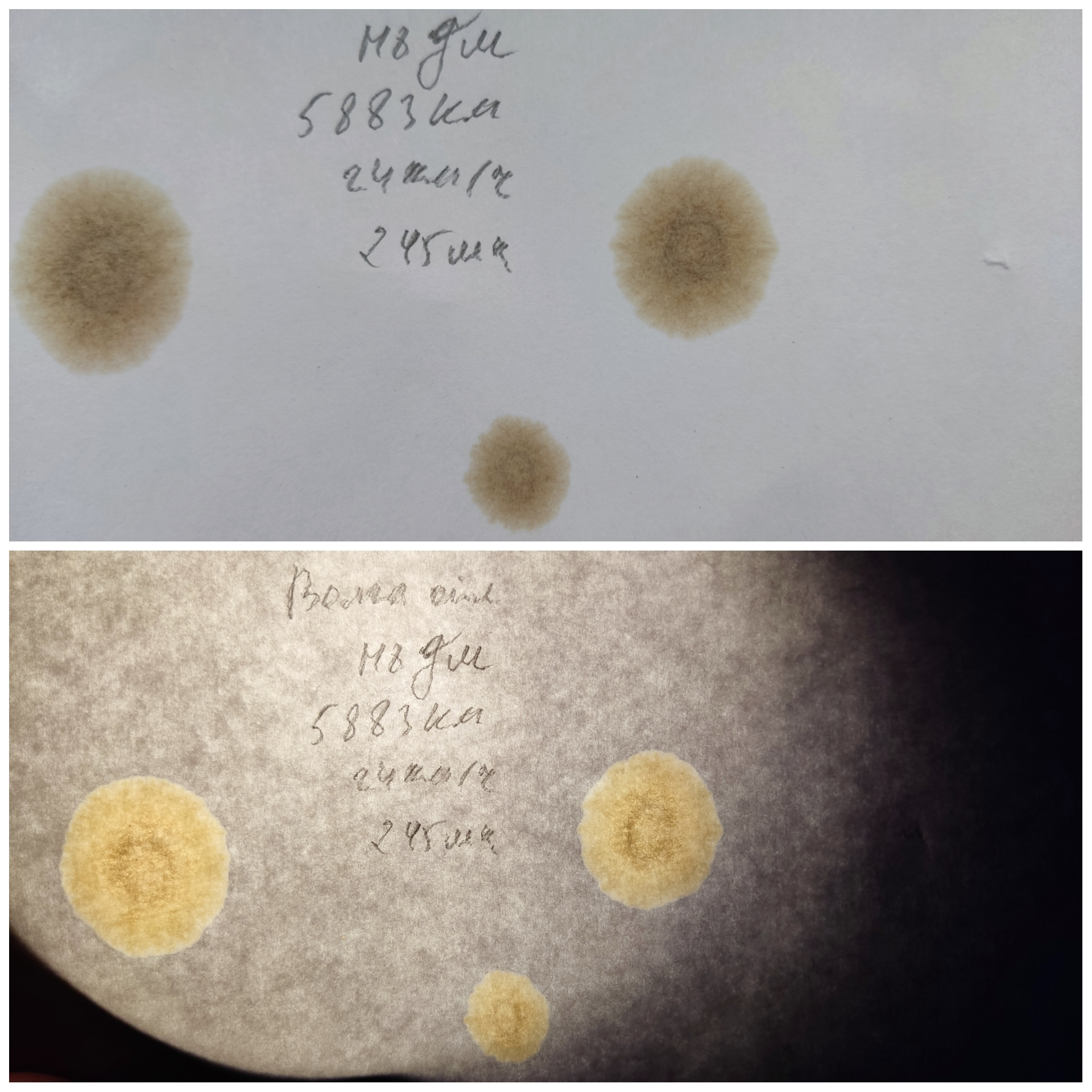

Ничего криминального, стало чище чем было, уровень на месте, капельный тест согласен с анализом — масло живое.
Воздушный фильтр Nordfil отработал отлично (не только на этом авто, кстати), содержание кремния невысокое для данного интервала, хотя наши дороги чистыми не назовешь. Отличное Отечественное решение цена-качество!

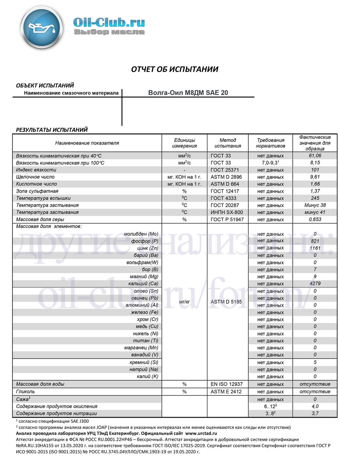

А теперь вернёмся к сравнению вязкости свежего масла и отработки, ведь мы видели загущение, смотрим анализ.
Вязкость при 100°C ДО — 8.15.
Вязкость при 100°C ПОСЛЕ — 9.06.
Вязкость при 40°C ДО — 61.06.
Вязкость при 40°C ПОСЛЕ — 65.45.
Не обманула линеечка — загущение имеет место быть даже при наличии топлива?
Плохо ли это в данной ситуации? Скорее НЕТ, чем ДА. Мы получили более крепкий по вязкости и соответственно давлению продукт, что является только плюсом при такой эксплуатации.

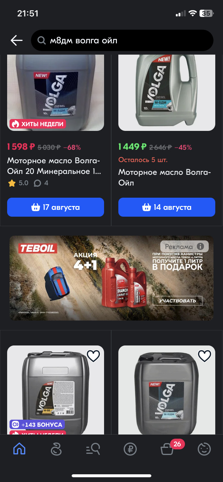

Отличное недорогое (приобреталось по цене 650 руб. за 5л по акции на Озон) масло в азиата.

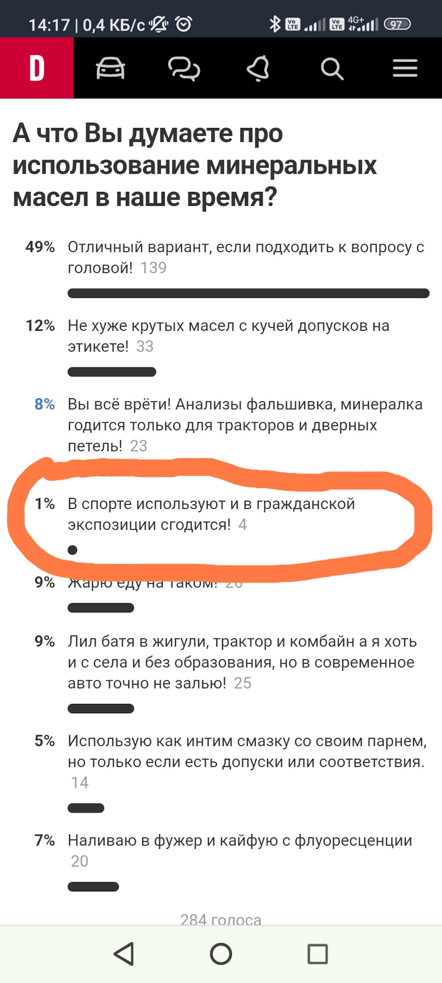

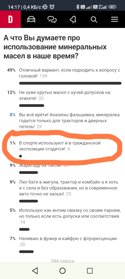

Позвольте полюбопытствовать, в какие спортивные автомобили льется чистая минералка из канистры?
Хотелось бы с ссылочкой или каким то ещё подтверждением.
Сам поиском пользовался, но не нашел

Поржал с опроса. А материал очень интересный 👍👍👍
