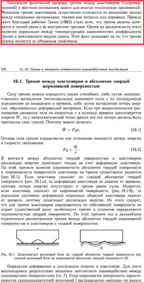

Ниже в очередном раунде споров я, наконец, нашел более-менее вменяемый научный источник, где все доступно описано mechmath.ipmnet.ru/lib/?s…olid&book=33816&get=33826
Вкратце: площадь контакта-таки влияет на зацеп резины об асфальт. Предлагаю приобщить к посту
Первое — что сцепление не зависит от ширины шины — неверно (и банальнейшие натурные эксперименты это наглядно показывают). Автор оперирует школьной физикой, трением бруска о стол, шина работает совершенно по-другому. Автору гуглить слово "адгезия".
Теоретик школьной физики, который совсем ничего не знает о том, по каким законам едет автомобиль…
Адгезия в контакте шины с дорожным полотном практически отсутствует. Попробуйте к асфальту приклеить скотч, а потом вычистите и протрите бензином или ацетоном этот участок и повторите попытку. Ну и шина слишком малое количество времени находится в контакте с дорогой чтобы это было возможно.
См. трение эластомеров )
Открою секрет, колесо с асфальтом практически не контактирует. Поэтому теория о трении эластомеров тут не применима.
Ошибаетесь. Более того, вся конструкция и настройка машины, по крайней мерегоночнгй, которой нужно максимум зацепа и хороший баланс, идет по этой "теории" :).
И пилотирование, кстати, тоже. Погуглите фразы типа tyre load sensitivity и тд. Вообще начинать надо с изучения понятия slip angle и его влияния на поведение машины.
А колесо с асфальтом "практически не контактирует" настолько, что полуторатонную машину со 100 кмч останавливает за 33 метра ))))
Эта теория лишь подтверждает почему у более мягкого и эластичного состава резины коэфициент трения выше. Опять же — коэфициент! То есть, величина удельная. Ширина шины и площадь контакта величины скалярные.
Ну вы просто не в курсе, но вы сейчас пытаетесь спорить с учебниками :).
Какая теория подтверждает? Tyre load sensitivity? Это во-первых не теория, а факт (и из этого факта машины гоночные строят и настраивают), во-вторых она вообще не про состав резины, а про переменность коэффициента в зависимости от нагрузки на шину. Как раз тот самый обведенный квадратик. :)
Я про то что адгезия отсутствует, ну или настолько мала что её можно неучитывать
И вы всё еще видите в ней связь между шириной шины и сцеплением? :)
Я её и не видел, я впро отсутствие адгезии в сцеплении с дорогой. Это как жидкость хоть и зжимаема, но настолько незначительно, что в прикладной механике жидкость принята несжимаемой
А с чего вы тогда мне начали про адгезию писать вообще? :)
Про то что отправляете гуглить про адгезию.
Ну да, надо было отправить гуглить про трение эластомеров.
трение эластомеров это упрощённая и империческая теория относительно пределов прочности на сдвиг и эластичную деформацию.
Это закон Амонтона-Кулона упрощенный и эмпирический.

Короче, все здесь mechmath.ipmnet.ru/lib/?s…olid&book=33816&get=33826 Не поленись и прочти

Найди хоть одно упоминание где адгезия присутствует в контакте автомобильной шины и дорожного покрытия. её там нету и по определению быть не может
Вот, пожалуйста. Адгезия есть при любом трении, а не только при приклеивании.
Можешь еще в этой pdf поискать график "Зависимость коэффициента трения от внешней нормальной нагрузки на один выступ регулярной поверхности" В нем тоже много интересного
Короче, вся эта книга как раз показывает, что для наилучшего зацепа резину надо ставить пошире и, соответственно, давить на нее послабее. Даже без учета влияния температуры резины на коэффициент трения.
