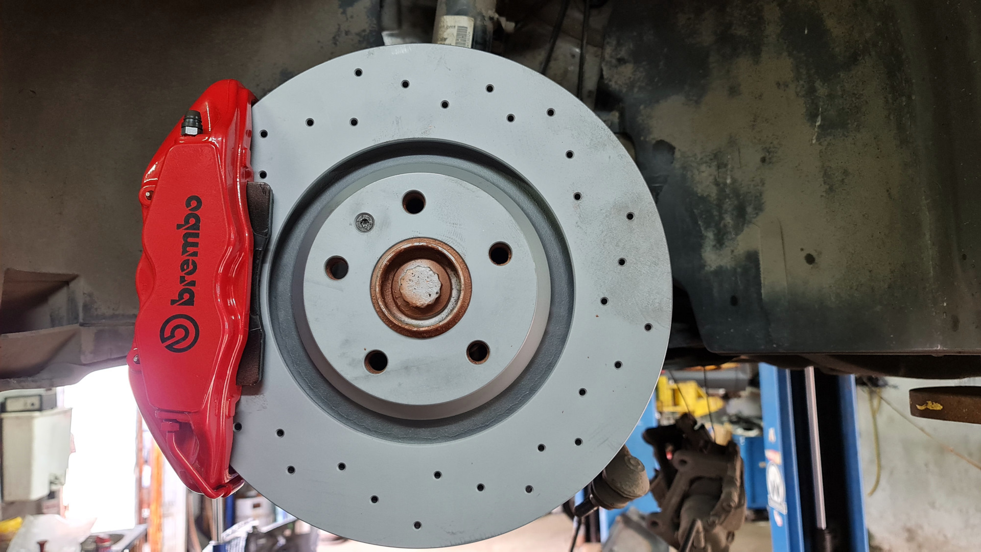

Штуцера прокачки M10х1:
Frenkit 87001 — длина 29mmFrenkit 87002 — длина 36mmNK 89019 — длина 36mmNK 89017 — длина 34mmNK 89039 — длина 30mmQuick Brake 0019 — длина 36mmWP 0039 — длина 30 mm
www.frenkit.es/catalog/eu/bleederscrew.pdf
87561 написано совсем не м10, исправьте
Готово
На задние суппорты lacetti sw какие из них подойдут?
Забрать с емекс:
VMPAuto 1502 мс1600 50 г смазка универсальная для суппортов — 1штVictor Reinz 41-70041-00 кольцо резиновое — 26штVictor Reinz 41-70041-00 кольцо резиновое — 10штFrenkit 87002 — штуцер прокачки m10х1 — 1штFrenkit 87001 штуцер прокачной тормозного суппорта — 6шт
Victor Reinz41-70041-00 уплотнительное кольцо банджо болтов 10х16х1
brembo 4pot 40mm — renault\alpha romeo\bmv — frenkit 240030
