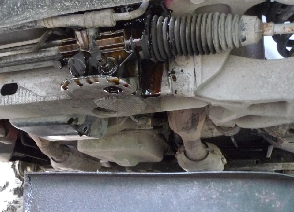

Ситуация ровно месяц назад: выскочила ошибка по КПП, только первая передача, задней нет. Списываюсь с "клубным" сервисом порше: дословно "коробке хана". Здравый смысл подсказал почитать прежде чем везти им авто, КПП они скорее всего куда-то повезут.
Далее, нахожу профильный сервис по КПП, который тут, на Драйве, ведет страницу и рекламируется. Диагностика показала замену ремкомплекта соленоидов, ну и ребята показались дружелюбными своими действиями, внушали доверие. Развод наступил на второй день при начале ремонта: "масло черное, нужно снимать коробку и смотреть сцепление". При этом на фото снятой платы масло абсолютно нормального цвета, что в совокупности с рассудительностью жены и остановило от последующих приключений. На Макане КПП снимается вместе с двигателем, под замену куча всякой всячины, и уверен что не собрали бы нормально, превратив очередной Порш в автоваз за мои деньги. После отказа риторика мастера сильно поменялась, но автомобиль забрал без приключений. Так как ошибка повторилась, то нашел уже адекватных людей, Мастерскую Фёттингера, которые заменили нужный соленоид, и подтвердили что с маслом всё хорошо. Если было бы плохо, после частичной замены всё бы осталось.
Есть у нас в городе один крупный мультибрендовый сервис, можно сказать сетевой, занимающийся обслуживанием авто из автосалонов.
Иногда они устраивают акции — бесплатная диагностика подвески (или чего-нибудь еще).
Ради интереса решил заехать туда Линкольне, халява же!)
Вежливый персонал, чистое помещение… загнали машину на подъемник и начали осмотр.
Я остался стоять в ремзоне, рядом с машиной, мне было интересно посмотреть как и что они будут проверять.
Я знаю, что с машиной все в порядке!
Мастера не нашел ничего, к чему можно было бы придраться, вся подвеска в полном порядке.
И вот, мастер доходит до передней части машины, останавливает взгляд на чем-то, а потом молча убегает?!
Возвращается вместе с другим мастером, начинают смотреть куда-то вдвоем…
Спрашиваю — что-то не так?
— Сейчас, минутку… и звонят кому-то.
Через минуту приходит менеджер, они ему начинают что-то показывать и объяснять. Что именно, мне не слышно.
После непродолжительного разговора мастеров с менеджером они поворачиваются ко мне и говорят — как Вам повезло, что Вы вовремя к нам заехали, чудо что Вы вообще смогли суда доехать!
Я немного в шоке, услышать такое я не ожидал!
Я — а что случилось?
Менеджер — Вот, смотрите, у машины сильно течет рулевая рейка!
Так ездить нельзя! Масло вытечет, рейку заклинит и Вы не сможете руль повернуть!

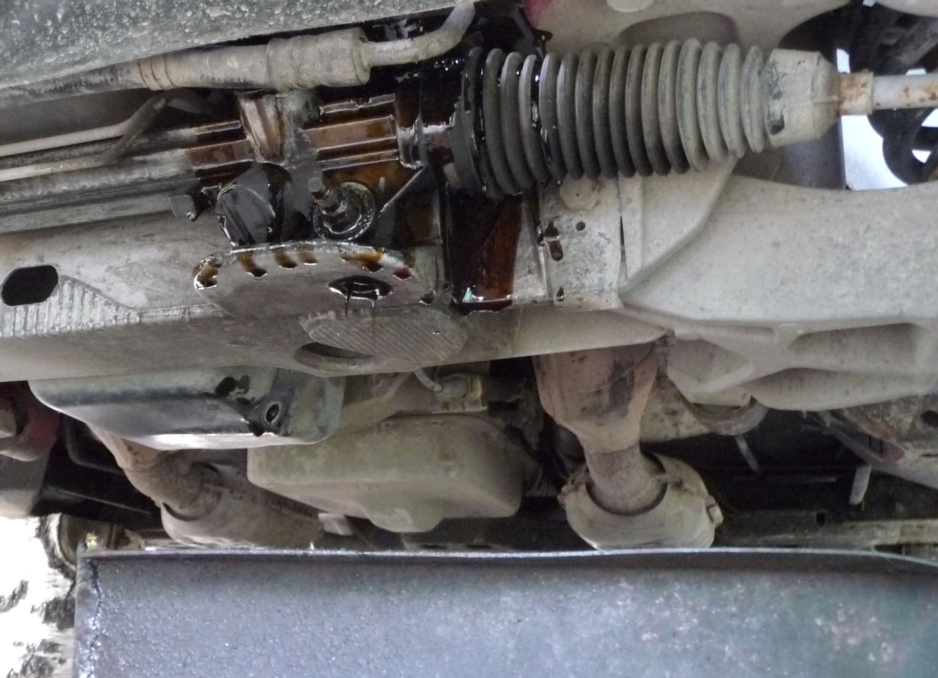

Я очень сильно был удивлен их словами, за пару дней до этого я провел ТО и все проверил.
Подхожу к переду авто, смотрю на то, куда они показывают.
Да, рулевая рейка вся в масле!.. в моторном масле!)
Маслом залит редуктор, часть рейки, пыльник и передняя поперечина подвески.
У Линкольна масляный фильтр расположен как раз над рулевой рейкой и при снятии старого фильтра масло льется вниз, заливая все… я на это не обращаю внимание, считаю это доп защитой от ржавчины!)))
Пролил масло, поставил новый фильтр и вытер все… все вытереть не получается, все равно что-то остается — выглядит не очень, но на ходовые качества не влияет!
Мастера в сервисе это увидели и подняли панику!)

Ну на фотке все выглядит действительно сурово)
Это фото сделано почти сразу после снятия старого фильтр, Еще не все масло вниз стекло.
Я — и что такого страшного Вы тут увидели?)
М — Ну вот же, рейка течет!
Я — А Вы уверены что это рейка?)
М — Ну а что же это еще может быть?!
Я — Может что-то другое ?!)
М — Нет, это рейка, видите масло?!
Я — Вижу! А какое это масло? (Тут я уже просто решил немного поугорать над "профессионалами" ).
М — Как какое, из рейки!
Я — А какое масло в рейку заливается?
М — Как какое, Специальное!
Я — Может у него и название есть?
М — Есть, но я не помню… оно специальное.
Я — А по цвету оно отличается от моторного?)
М — Да, отличается.
Я — Отлично! А масло на рейке какое?
М — … как какое, ну вот же из рейки.
Тут мне уже надоело все это слушать, понял что он так и не понимает куда нужно смотреть.
Я — С рейкой все в порядке, она не течет!..
я не успел договорить, как мастер снова заладил про ужасную течь.
Я — ЭТО НЕ РЕЙКА течет, это моторное масло! В рейку и гидроусилитель льется Трансмиссионное масло, оно розовое! А это черное! Я масло недавно менял, из фильтра вылилось, кстати вот он, сверху висит!
Мои слова не убедили ни мастера, ни менеджера, они все равно твердили про необходимость ремонта рейки!)
С тех пор прошло лет 6, уровень в бачке гидроусилителя стоит на том же месте!

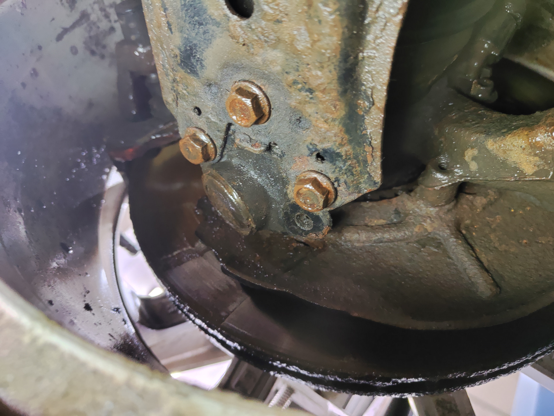

Им плевать. Мне в К на Науки при ревизии задних тормозов одну сторону просто не настроили (барабаны). При приеме спросил — настроили? Мастер Юрий показал большой палец вверх. И что в итоге? Авто как-то странно тормозит, через пару недель при прохождении то на стенде заднее левое не тормозит. Ни педалью, ни ручником. Так что им плевать что с тобой и как после них.

Напросился к другу в сервис оф диллера Митсубиси, подняли машину и тут я офигел
Правая шаровая прикручена на все 3 болта, но попал в прошуину из них только один!
То есть при перестроении или повороте шаровая из рычага выныривала вращаясь на одном из крайних болтов, тем что попали, здорово, не правда ли?!)))
Друг вспотнул, похлопал меня по плечу и сказал — "Дружище да ты в рубашке родился! Если бы болт не выдержал и шаровую вырвало из рычага, то одному Богу известно как жы это могло закончиться!"

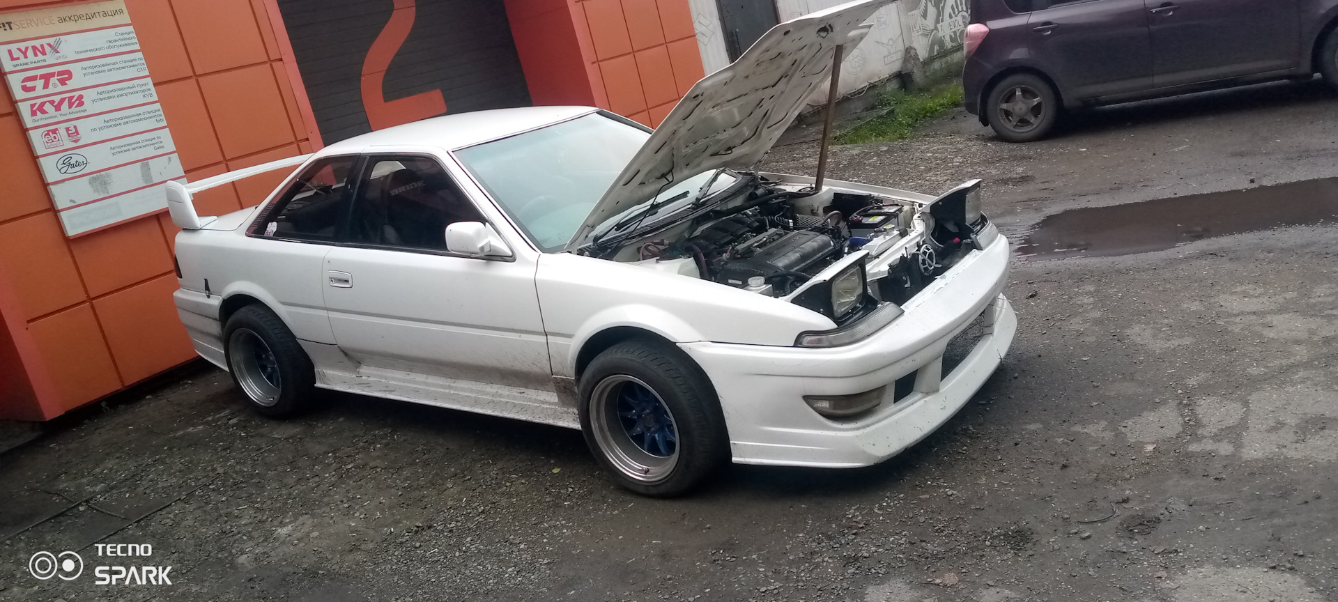

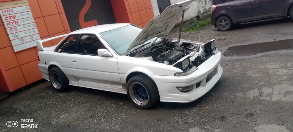

Ну так я с ними разговорился, вроде нормальные. У меня машина интересная, так они там как дети малые вокруг нее крутились. А я им рассказывал, что и для чего под капотом предназначено. Я рассказывал мастерам, хотя должно быть наоборот)
А у приёмщика вот такая наследница Хачироку на Блэк топе и дросселях)

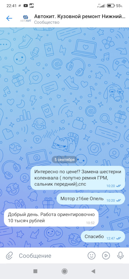

Кстати вполне гуманный ценник. Когда я ездил на Омеге, а это 2012-2017 года, стоимость работы по замене ремня ГРМ в среднем составляла 5000.
На тот период времени у "нас" это было в районе 2,5 к.
Я сравнил ( пусть это и было пару лет назад) замена сцепления, сайлентблоков подрамника, втулок стабилизатора+ линьки, цена работы составила 9 к, вот это я понимаю объем работы, на коленке у падика "затруднительно" произвести, хотя умельцы моторы меняют на ура)

Я так понял, что тут основная сложность в слове ориентировочно? Я так думаю, что вопрос может возникнуть, если что-то не открутится и начнутся танцы с бубном.
"Возможно" и так, но смею заметить обращение было в так называемый специализированный сервис) в моем понимании там все "ходы" должны быть просчитаны да и соответствующие ключи, съёмники и прочие гаджеты имеются, а если сервисмЭн еще и на опыте дак вообще все по плечу)
Пффф. Я на гранте давеча грм менял у дилера, работа примерно столько же обошлась. А тут — хоть и не дилер, но, очевидно, накрутка за то, что иномарка))
