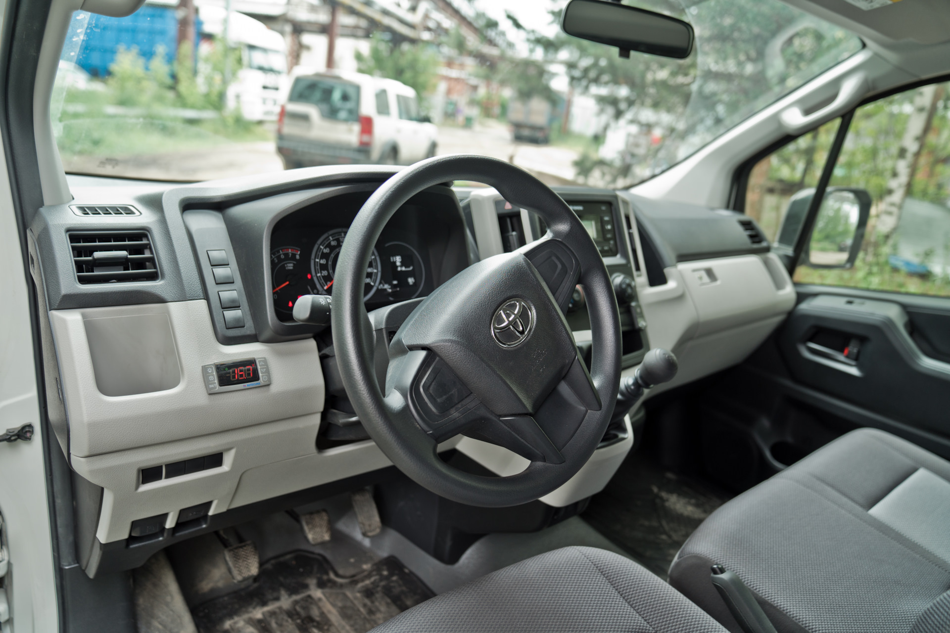

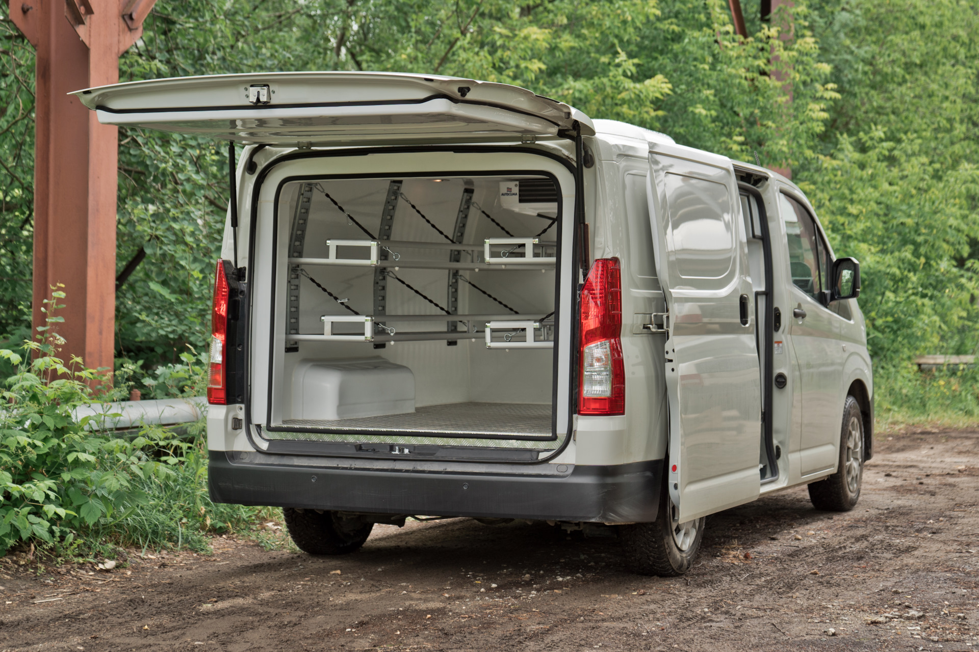

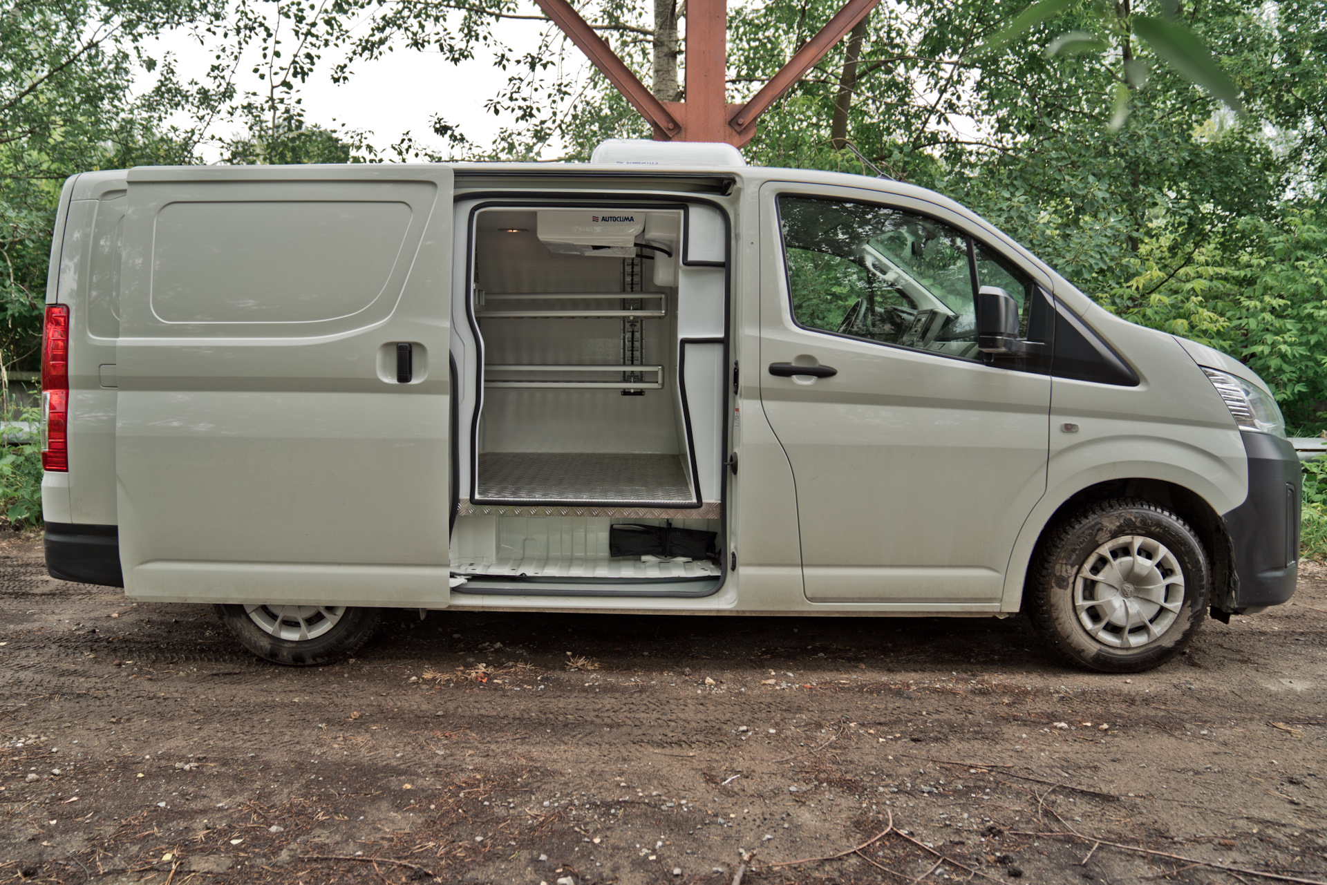

Параллельный импорт добавил ярких красок в разнообразие легкого коммерческого транспорта на российском рынке. На этот раз к нам на переоборудование попал мощный и темпераментный фургон Toyota HiAce с бензиновым мотором 3,5л мощностью 272 л.с. (в некоторых источниках указано 280 л.с.). Невозможно передать словами насколько данный автомобиль радует при нажатии на педаль газа, особенно, если помнить о том, что ты едешь на грузовом фургоне. И действительно, все мы привыкли, что коммерция — это дизель. Но если ты берешь автомобиль для себя, да еще если и расход топлива особо не волнует (согласитесь, ведь разные ситуации бывают), то можно и на бензиновой Тойоте повжаривать.

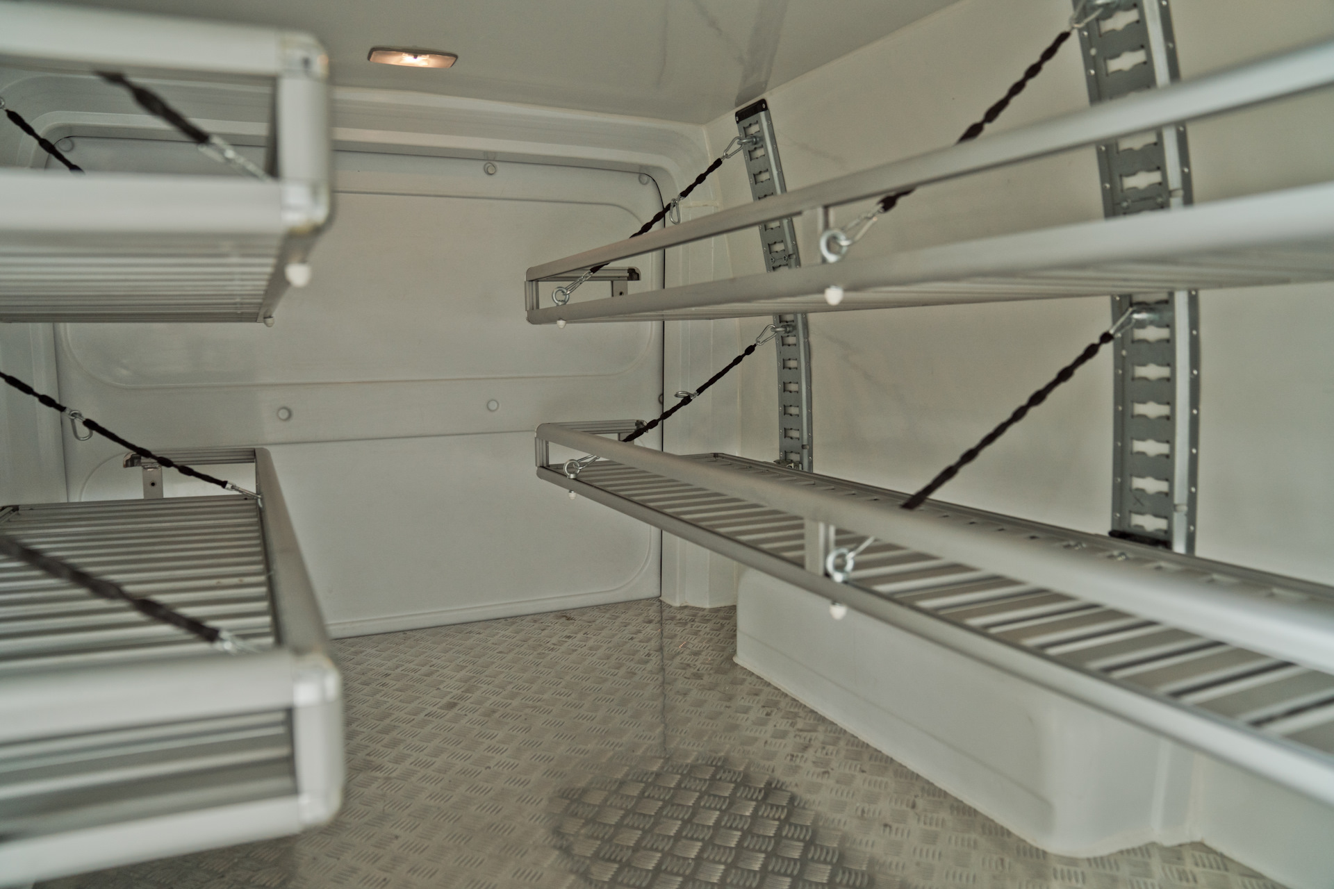

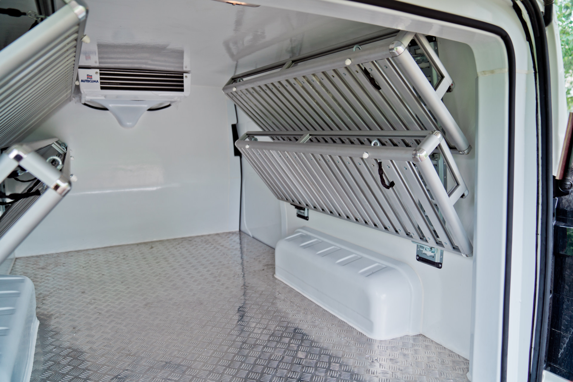

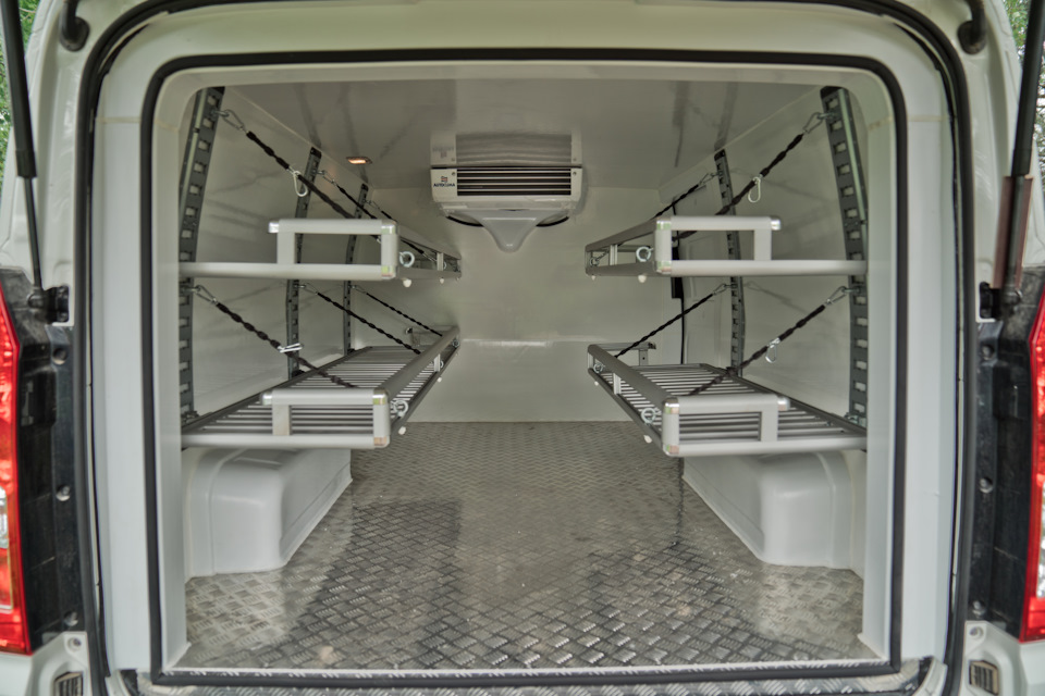

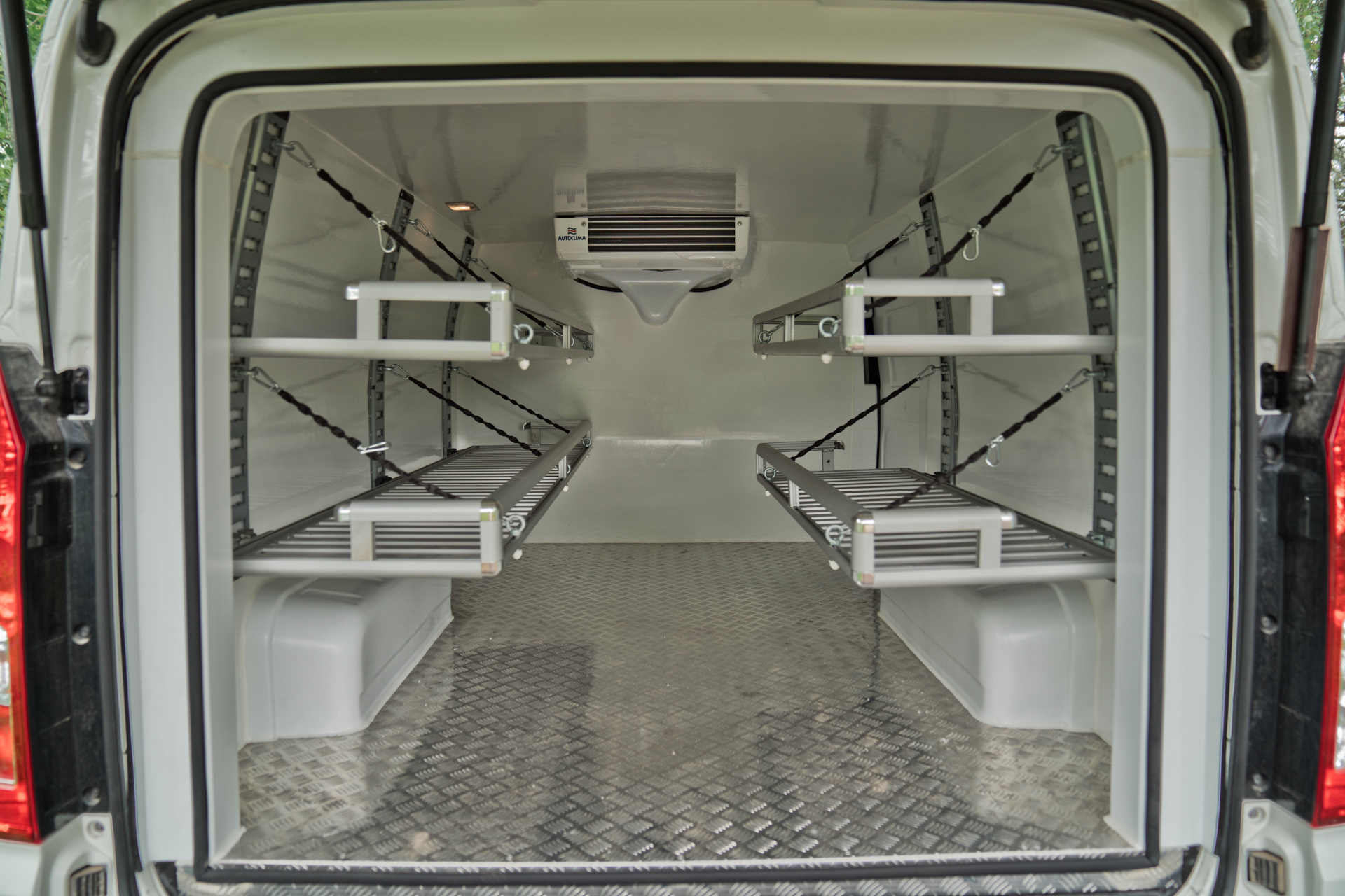

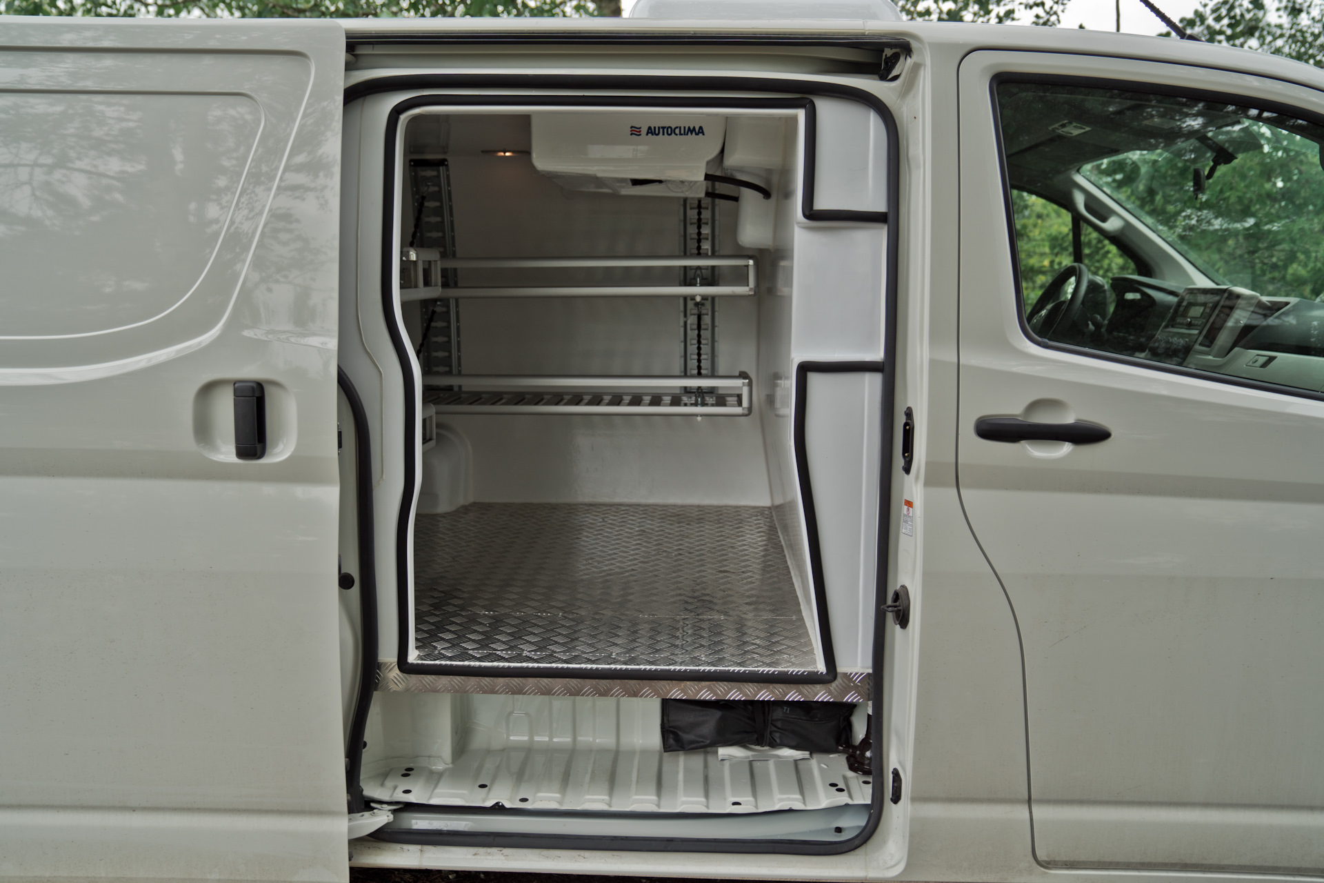

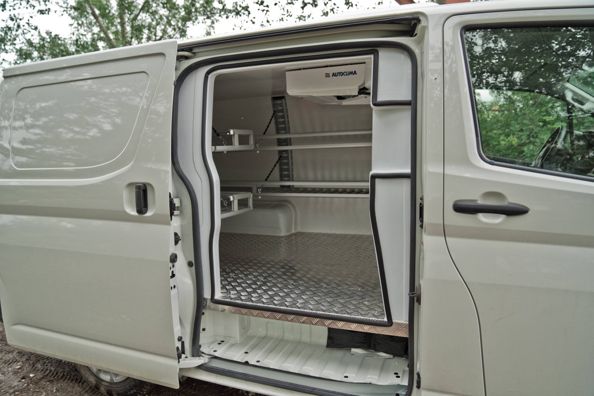

Что мы сделали с данным автомобилем? А, собственно, как всегда мы сделали отличную термоизоляцию и поставили холодильный агрегат. На первый взгляд все просто. Но если вникнуть в данный вопрос поглубже, то станет понятно насколько большой объем работы был сделан. Наши инженеры разработали с нуля весь комплект деталей изотермичности: накладки на двери, колесные арки, дверные порталы для второго контура уплотнений и сами сендвич-панели. В результате получили качественный герметичный кузов, который хорошо держит температуру. В качестве утеплителя мы используем экструдированный пенополистирол, внешняя отделка — листовой стеклопластик. Все это склеивается на пресс-вакуумном столе, потом обрабатывается на ЧПУ станке и на выходе мы имеем изотермическую панель по форме кузова автомобиля. Накладки на двери и арки изготавливаются нами из АБС пластика и заполняются ППУ. В качестве напольного покрытия был выбран рифленый алюминий.

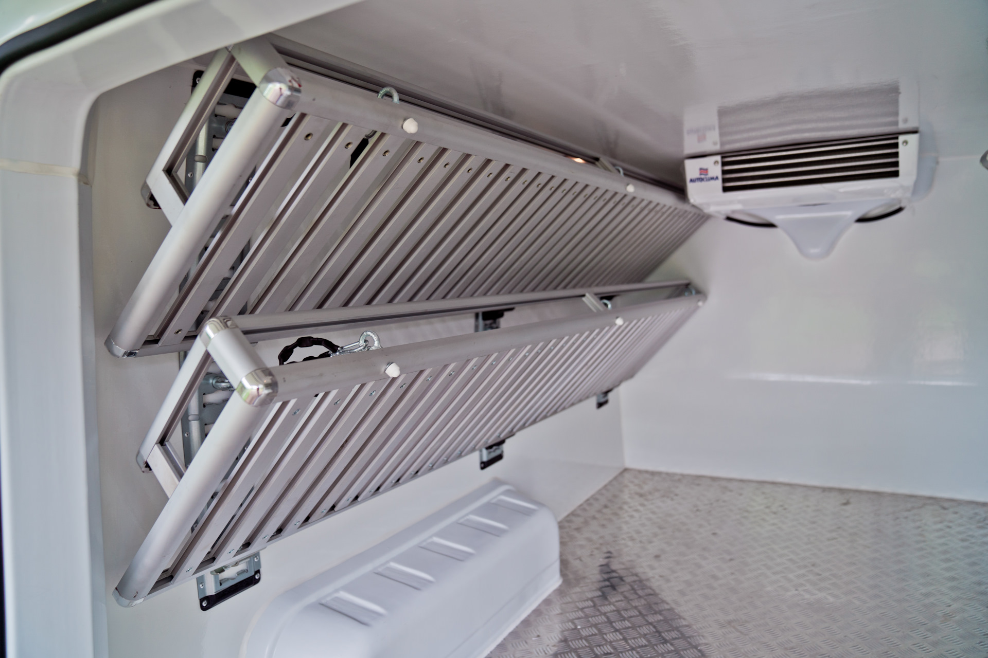

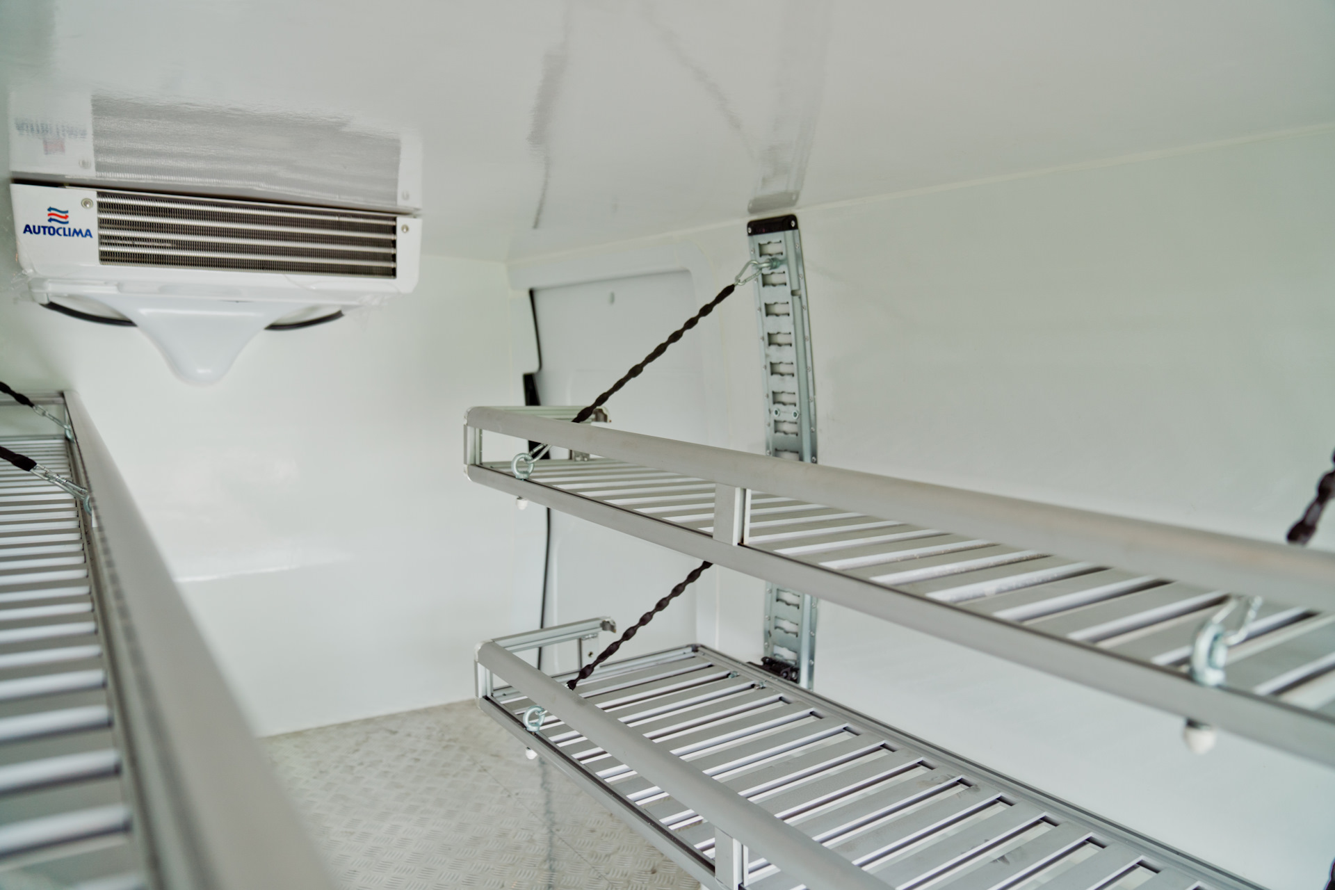

Для того, чтобы в грузовом отсеке круглогодично поддерживался необходимый температурный режим, мы установили электрический холодильный агрегат, который работает от электросети автомобиля. Данный агрегат прибыл прямиком из Италии.

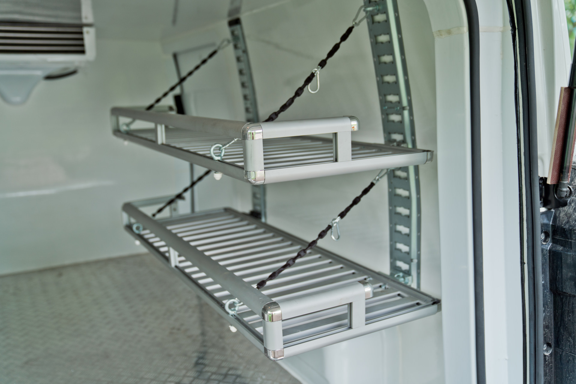

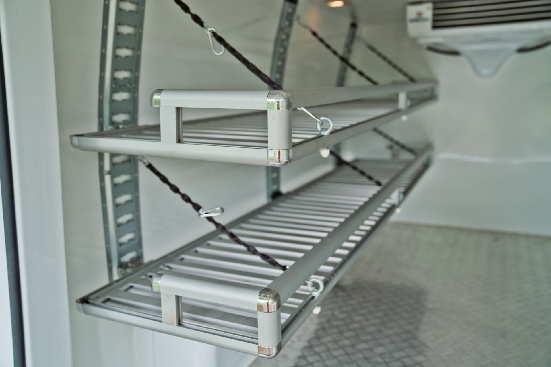

Так же мы изготовили специальные складные полки из алюминиевого профиля.
Ну и завершающим этапом переоборудования, но не менее важным, является оформление документации для внесения отметки в ПТС о выполненном переоборудовании. Документы оформлены, отметка сделана, никаких вопросов и проблем со стороны ГИБДД при эксплуатации и постановке автомобиля на учет не возникнет.
