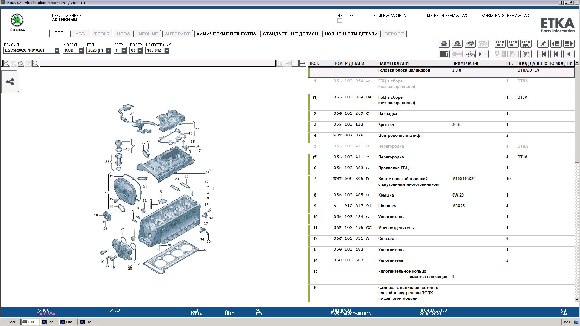

Здравствуйте, приобретение на китайском рынке кодиака 2025г с мотором DTJA 220л.с. побудило найти в интернете Ваше видео, спасибо огромное за разбор, это шедеврально. Хотелось бы услышать Ваше экспертное мнение по поводу масла для указанного двигателя. Слил заводское 0W20, залил 5W30. До этого был ЕA211 1.4 djka, на нем катал 5w40 хотя вск кругом утверждали что только 0w20, но отъездил 60тыс без всяких масложоров и продал. Что скажете по DTJA?
Добрый вечер! Китайский GEN4…
Скорее всего аналог Немецкого DNP, хотелось бы в это верить!
Победили первого китайца DTJA с пробегом 28 тыс км

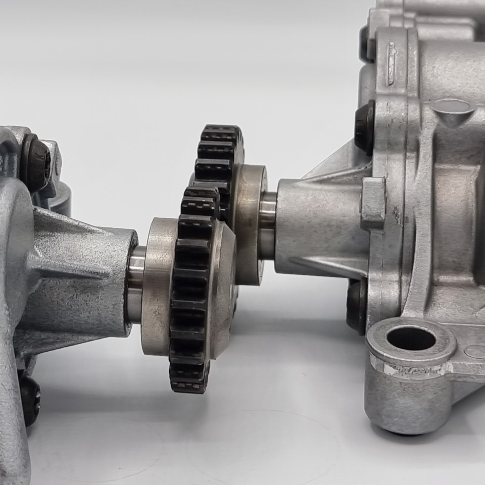

И вопрос по масл.насосу FL, у него 1-ая ступень на 2-бара настроена?
Оперировать цифрами относительно каждого из масляных насосов не совсем корректно!
Масляный насос FL максимально производительный, способен протолкнуть в систему гораздо больший объём масла, при этом показатель давления масла зависит от целостности этой системы!
Поэтому максимум 1-ой ступени будет достигнут, но при разных оборотах. Объемную производительность насос не регулирует, а вот давление да. Да и максимум на 2-ой 3.5 и срабатывает редукционный клапан?

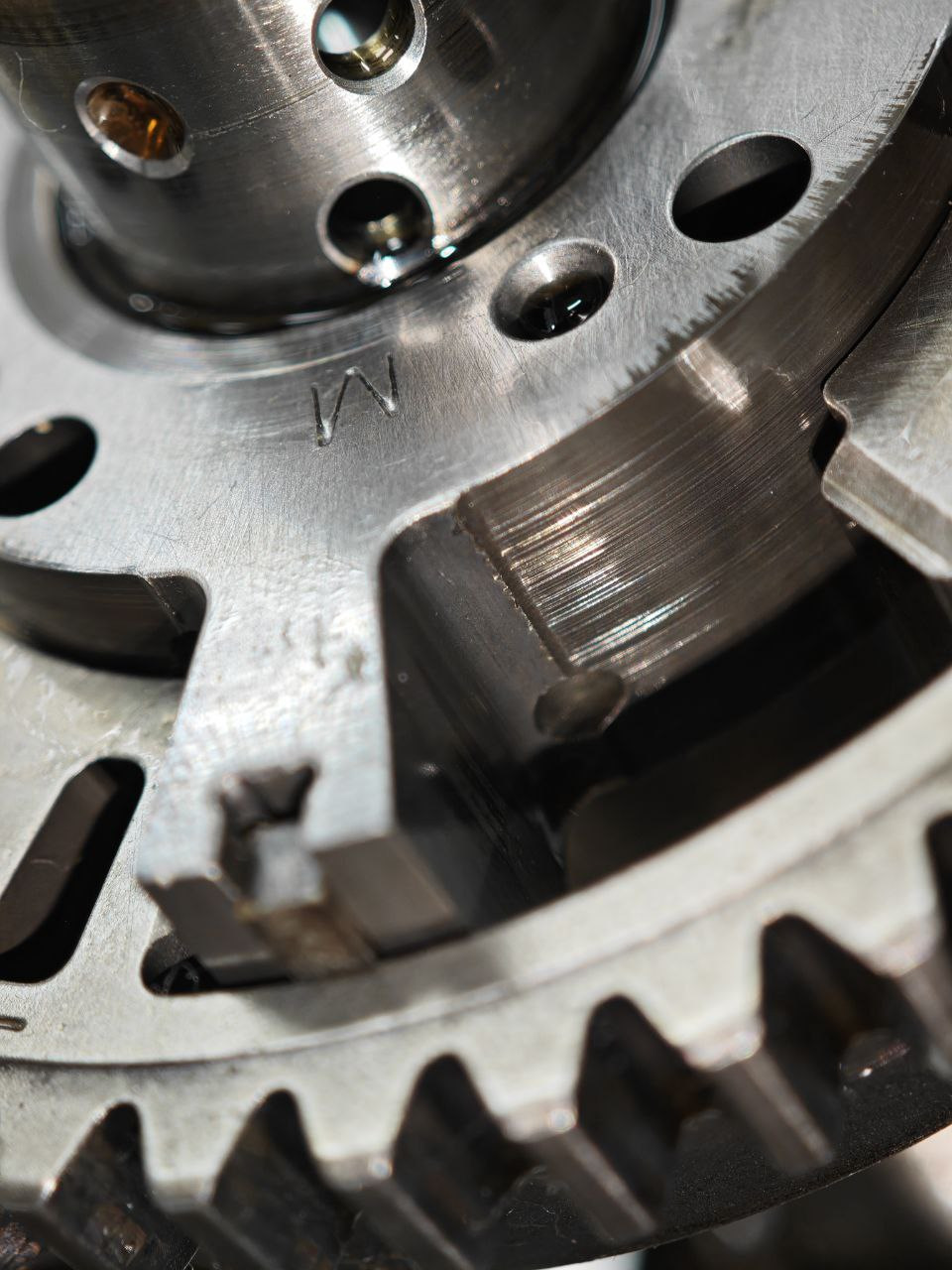

по гбц ждал, что вы поразмышляете про зазоры в направляющих клапанов в ретроспективе поколений моторов. но как-то не было акцента на это, а может я пропустил) ранее мы с вами имели беседу по поводу слетающих и рвущихся краснвх мск на ген3 на пробегах до 100т и была допущена мысль, что одна из причин, в том числе, это зазоры, которые ваг в 3 поколении увеличил относительно ген2. вот хотелось бы понять не изменилось ли ваше мнение по этому вопросу после вскрытия мотров ген4 и по прежнему ли ваг верен стратеги сделаю зазоры блльшими и в ген4 — меня же все равно надуют сразу за воротами завода)?
Размышлять на тему тепловых зазоров я бы мог ещё 3 часа в трансляции)))
Другой вопрос — кому это интересно?
Да, моторы GEN3 VAG разбил на два лагеря
1. Классические 0.04 на выпуске
2. Защита от дурака с зазором 0.06 на выпуске
GEN4 независимо от класса мощности имеет зазор 0.04мм на выпуске.

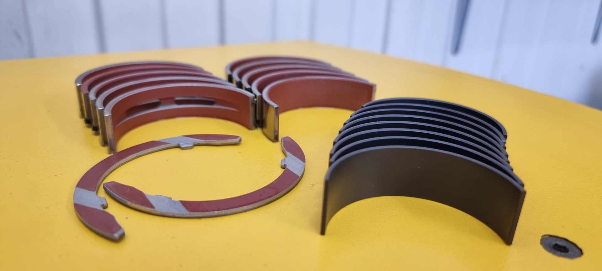

Посмотрел видео, уникальный материал!, вы постоянно упоминаете dkn как последнюю ревизию gen3, скажите какие отличия у DKN от CYM?
CYM в работе у меня не было.
А на DKN планировал увидеть вкладыши с красным напылением и показать Вам, но увы…
VAG в очередной раз доказал, что DKN DKNу рознь(
Это касается и всех остальных моторов с одинаковым буквенным обозначением.
Подскажите, вы указали что. FL это царский насос, что скажете про 06H115105DH, он 2 бара даёт на ХХ? Вроде как 22 зубца

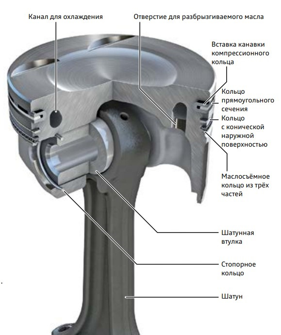

Алексей, спасибо. Подскажи номерок чудо поршней и шатунов?
На обзоре двигатель DNF
Поршень 06Q107065
Шатун 06H198401F
Вкладыш шатуна верх 06L105701C
Вкладыш шатуна низ 06L105701D

Подскажите уже появились поршня KS на 4 evo номинал и ремонтные?
Думаю, не раньше чем через три года появятся!
