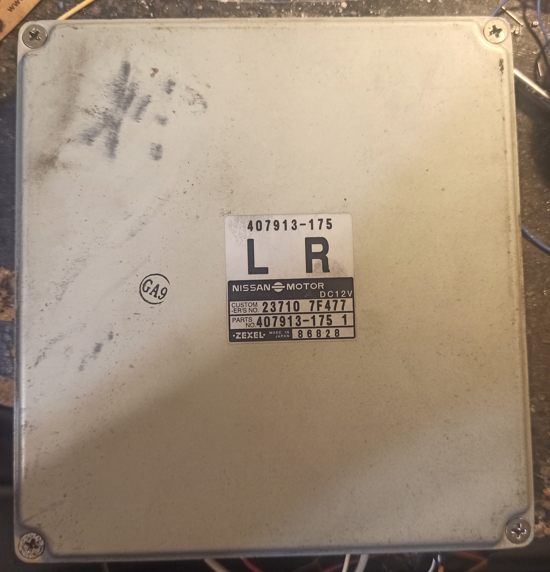

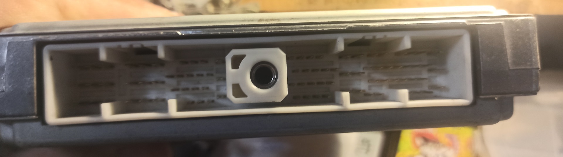

Очередной блок — которого не было в блоге, пишу что да и как. Обращался Cot84, блок приехал СДЭК на стол ко мне.
Сам блок управления двигателем выглядит так:

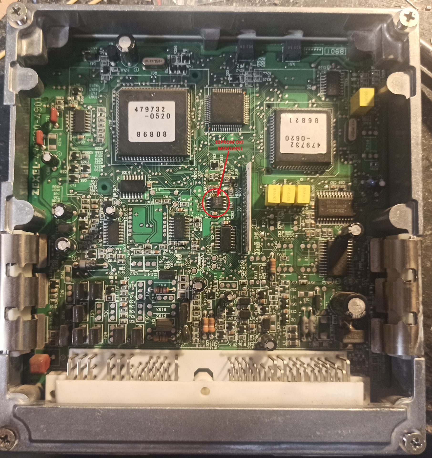

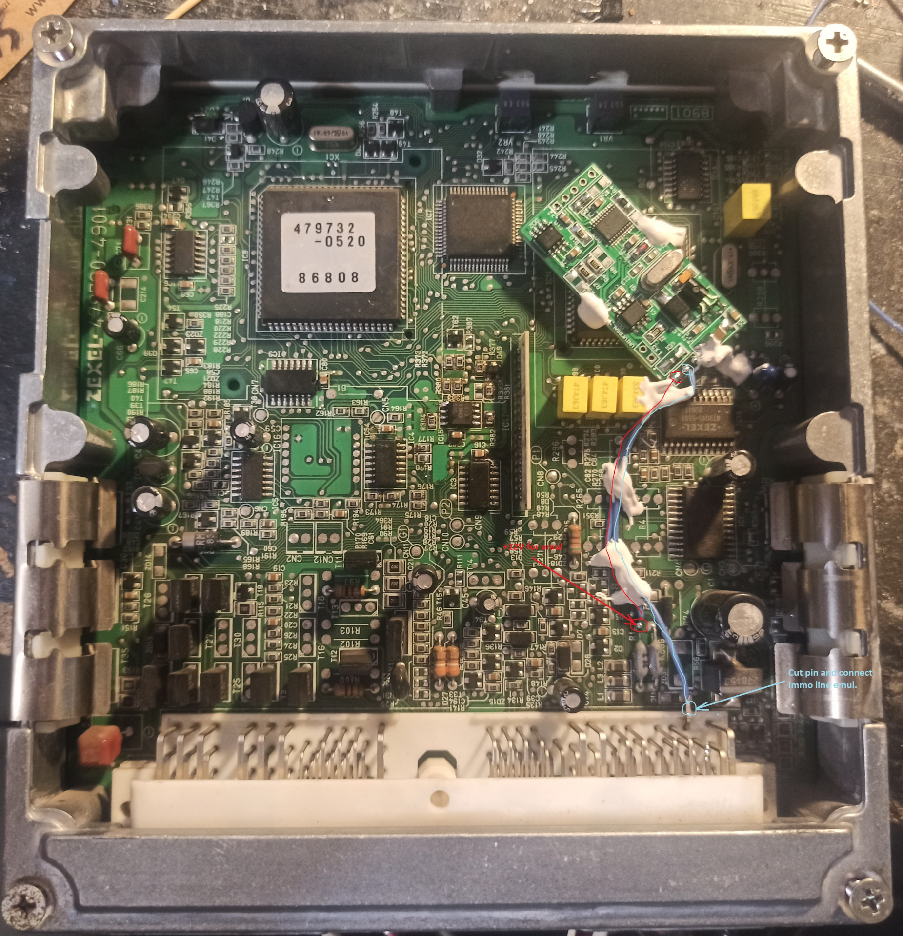

Вскрыл, глянул потроха:
Данный блок управления работает с системой иммобилайзера NATS2-4, данные для синхронизации внешнего иммобилайзера хранятся в MW EEPROM отмеченной на фото выше — фирмы OKI, MSM16951 — маркирована на корпусе M951G(по протоколу является половинкой MW 93C56 x16). Для работы эмулятора надо будет модифицировать ее содержимое, что покажу позже. Следы пайки на фото — рудимент от попыток отключить иммобилайзер прежних претендентов на выполнение этой работы.

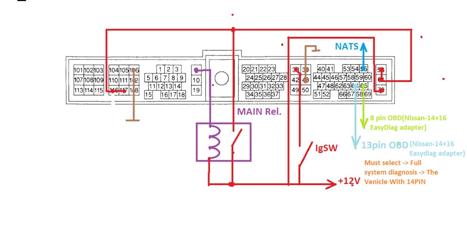

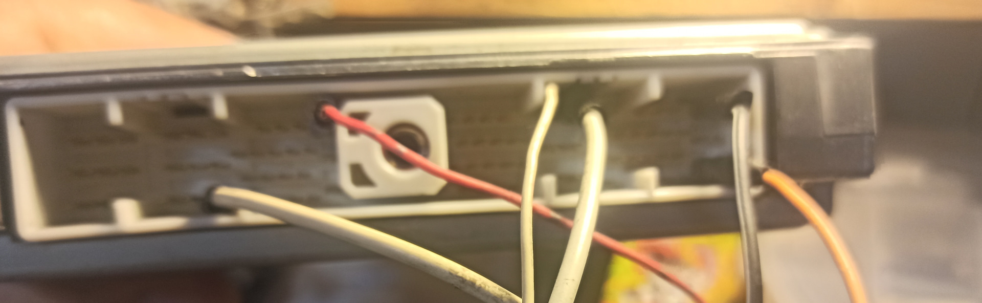

Традиционно зарисовал подключение блока на столе:
В этой записи блога — Тыц, описаны все нюансы диагностики.

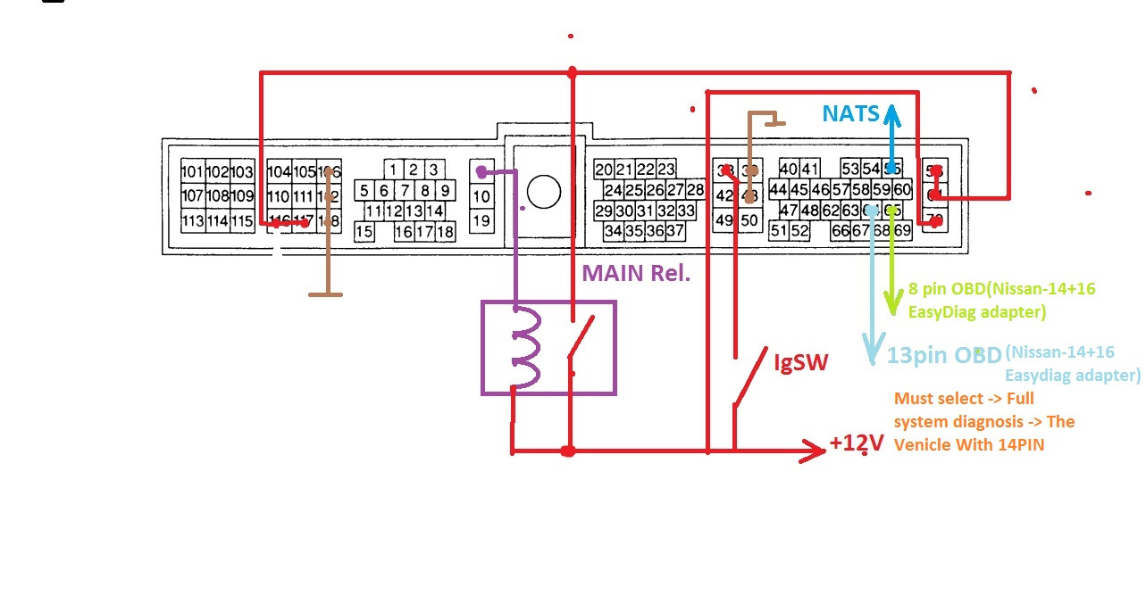

И подключил на столе:

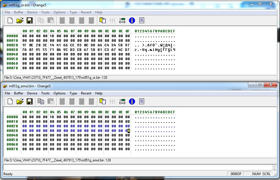

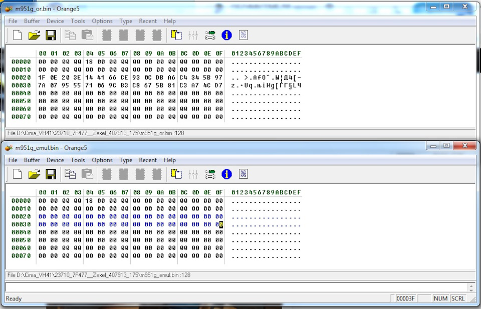

Далее — модифицировал содержимое EEPROM:

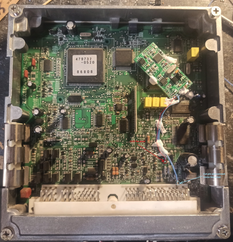

Далее установил сам эмулятор иммобилайзера:
Так как читатели и обращающиеся любят некоторые мануалы по установке — на картинке отметил две точки подключения из трех, массу блока на эмулятор можно взять с любого удобного места — главное проверить что в блоке она соединяется с 5 ножкой EEPROM-a.
Проверил, запуск авторизован — коды при выключении зажигания меняются.
