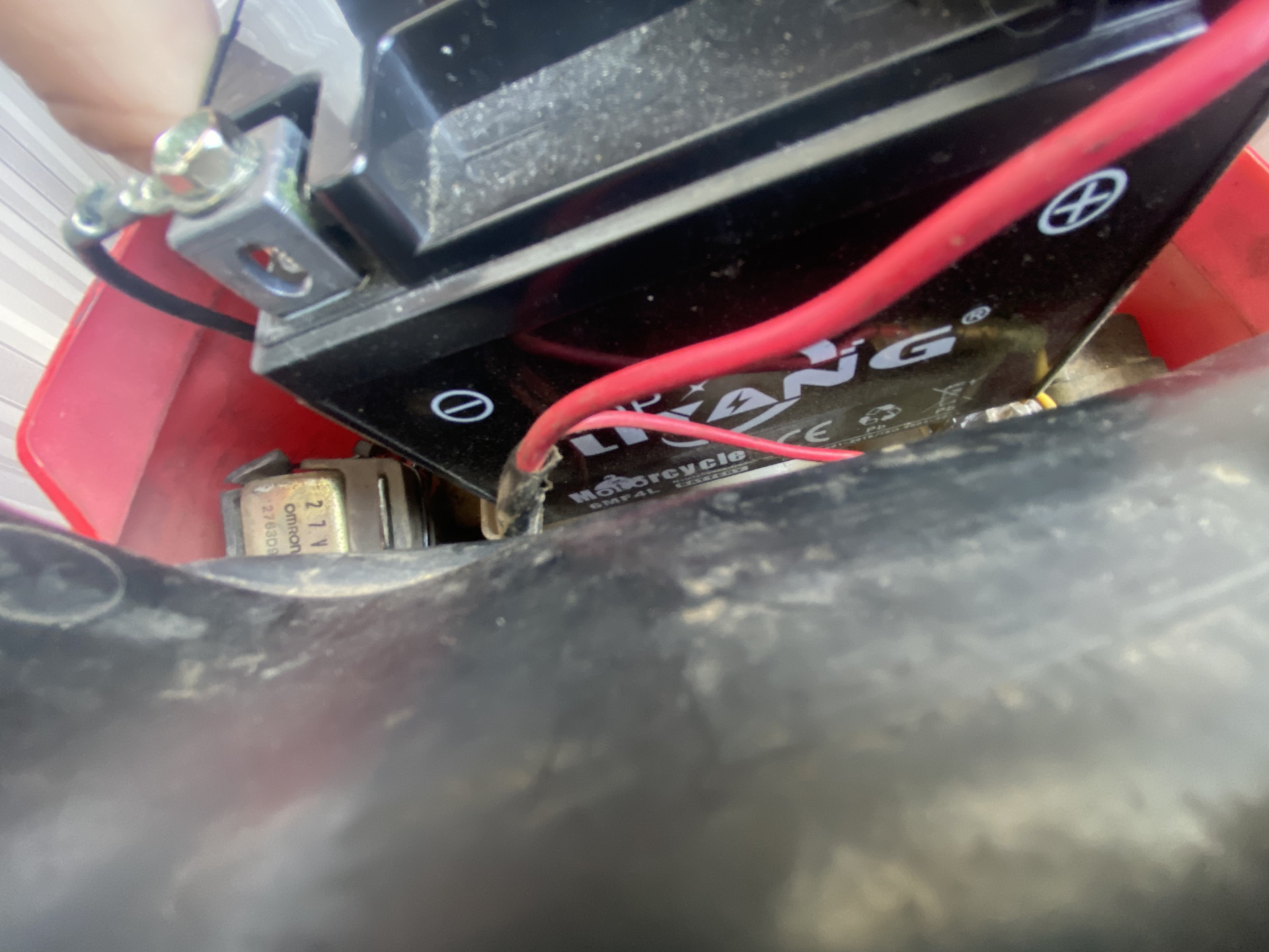

У самого такой простоял 15 лет в гараже, выкатил 3 дня назад отмыл, поменял масло и бензин, затарахтел как нивчем небывало😄 вот только аккумулятора в нем небыло, незнаю какой нужен, может подскажешь параметры или фото аккумулятора?..
Да конечно фото и инфу скину чуть позже, щас на память не вспомню))
В этом и прелесть японской старой техники что она проста и безотказна 👌🏻
