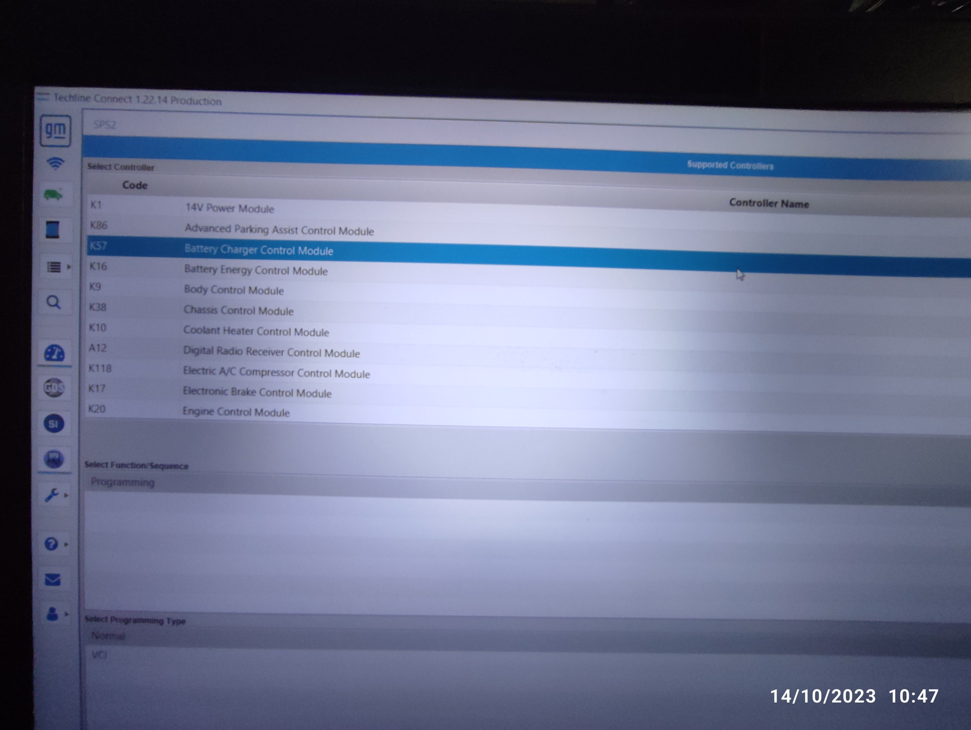

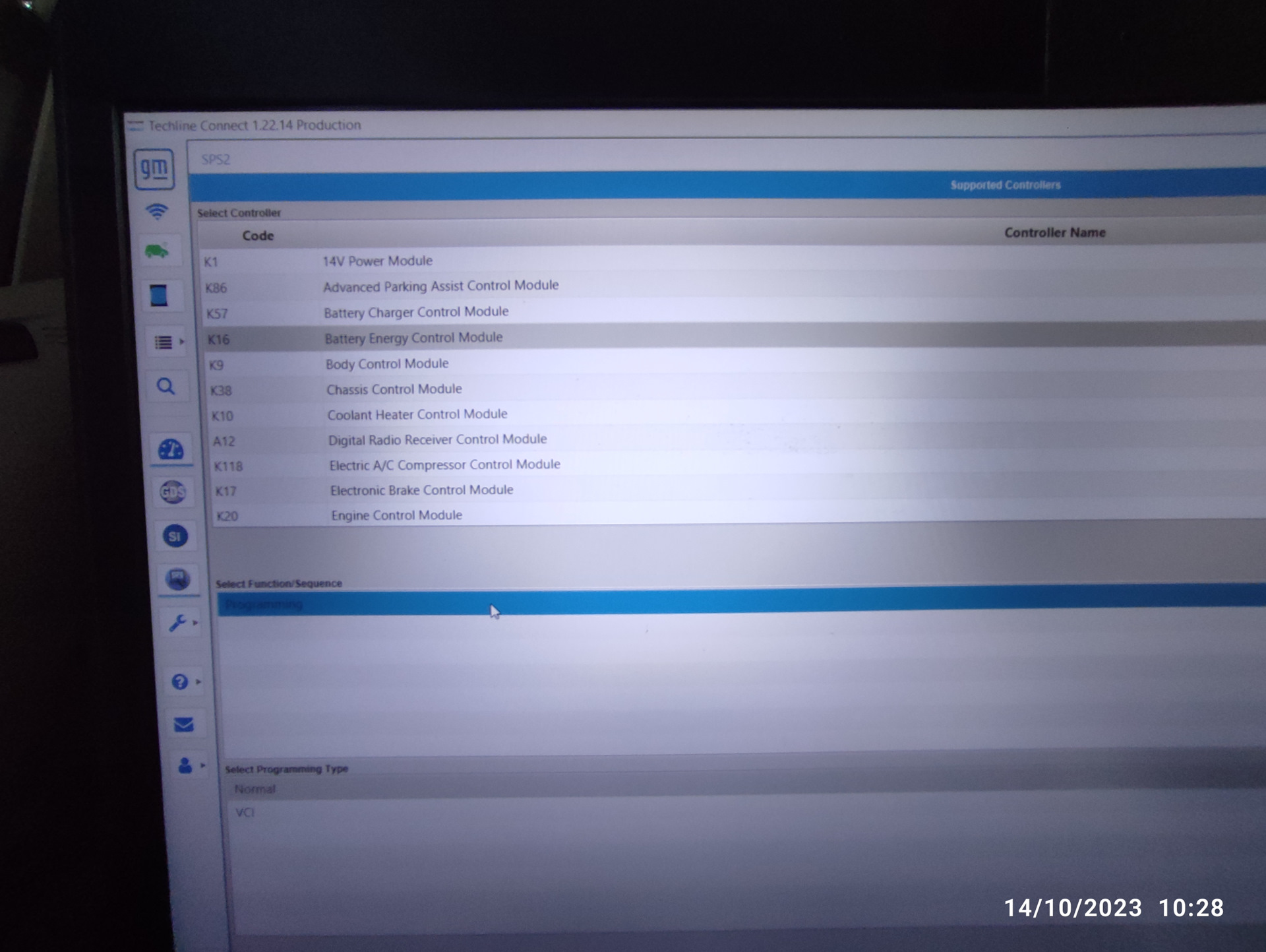

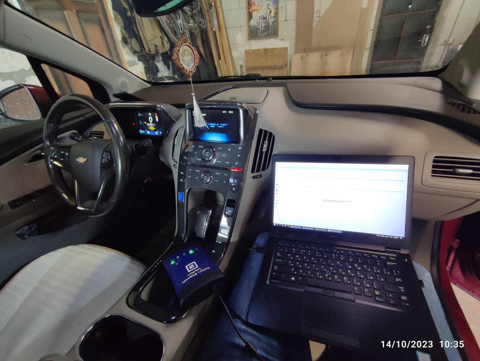

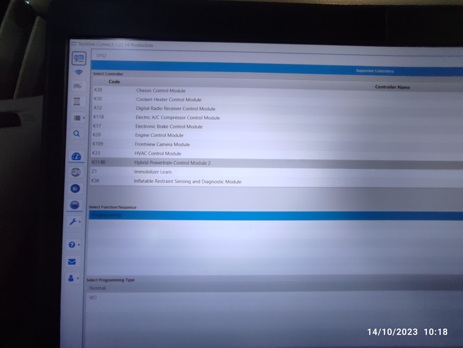

Всем привет!
На первом поколении бывает появляются проблемы по зарядке батареи, которые зачастую можно решить обновлением блоков:
— K114B Hybrid Powertrain Control Module 2
— K16 Battery Energy Control Module
— K57 Battery Charger Control Module
Обновить блоки K114B и K16 можно на включенном зажигании у себя во дворе под окном.
А вот для обновления блока K57 обязательно нужно подключение зарядки.
Всем добра!
