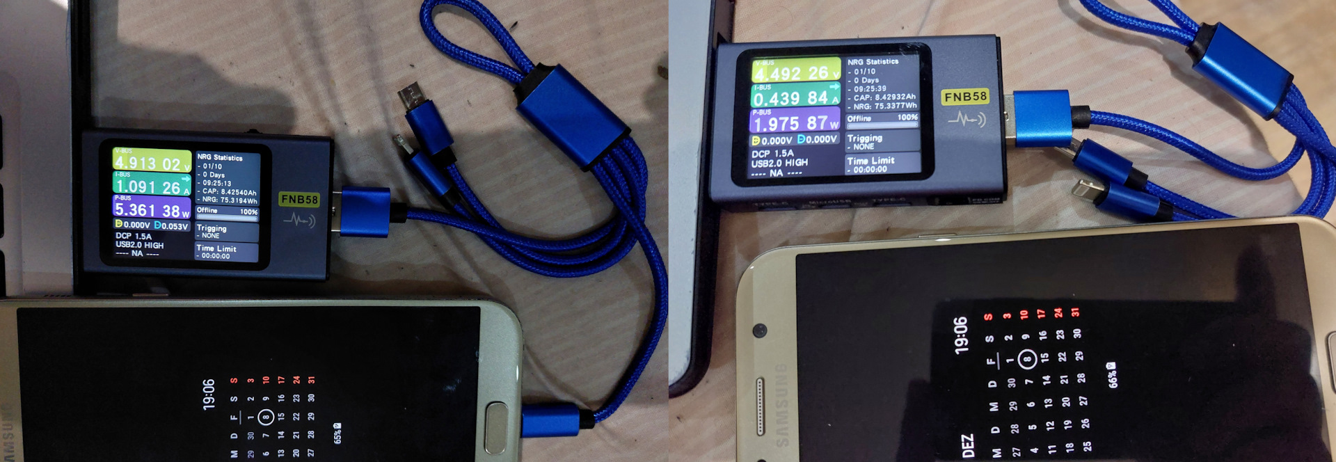

Помните как я тестировал USB порты MIB2 и зарядные устройства черно-белым тестером Atorch J7-g?
Позже, я пытался через переходник USB Type-C папа в USB 3.0 Type-A мама, проверить им зарядные устройства с портами USB Type-C, но обнаружил, что при подключении через такой переходник, смартфон заряжается только в режиме медленной зарядки.
Чтоб понять, почему не работает супербыстрый режим зарядки, или иными словами протокол Power Delivery PPS, который используют смартфоны Apple, Samsung, Google и т.д., достаточно посмотреть на распиновку переходника:
Видим, что контакт CC (Configuration Channel) с USB Type-C разъема зарядного устройства, не попадает на контакт CC USB Type-C разъема смартфона:
ПОЛЕЗНО ЗНАТЬ! Если связь через CC контакт между зарядным устройством и смартфоном отсутствует, смартфон поддерживающий протокол Power Delivery 1.0 или 2.0, может запрашивать нужный профиль (диапазон) питания, через +Vbus контакты, используя модуляцию BFSK с частотой 24MHz. Получается, либо Atorch J7-g не пропускает BFSK протокол через контакты +Vbus, либо мои смартфоны Samsung A7 2017 и A52s 5G, или их зарядные устройства, этот протокол не поддерживают.

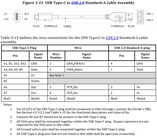

Специальные кабели USB Type-C в USB Type-C

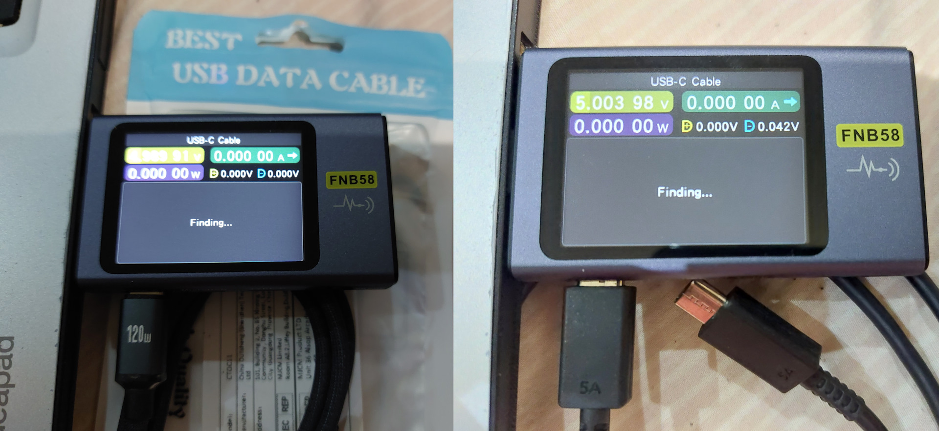

Если к смартфону-хосту подключить кабель от приставки беспроводного Android Auto, где CC1 контакт подключен на землю через резистор 5,1КОм, даже без подключения к кабелю самой приставки, операционная система смартфона, отобразит меню с выбором действия.
Также попадаются качественные кабели USB-A в USB-C aIiexpress, где производитель кабеля по ошибке, соединяет через резистор 56 КОм с Vbus не только контакт CC1, но еще и контакт CC2. При подключении такого кабеля к смартфону, он не работает в режиме AndroidAuto.

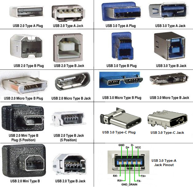

Пятый контакт в USB-A
Те китайские компании, которые решили не платить лицензионные отчисления в организацию USB за использование USB-C разъема в своих зарядных устройствах, добавили в USB-A разъем и коннектор 5-ый контакт (аналог CC контакта в USB Type-C), и придумали свои протоколы супербыстрой зарядки:

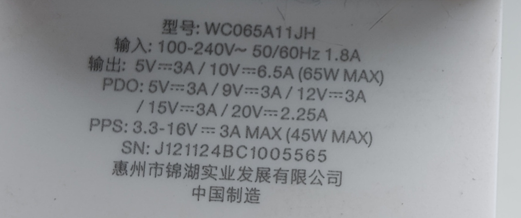

Хост устройство или иными словами источник питания (зарядное устройство), способное выдавать ток >3A или напряжение >20V (мощность >60W), перед тем, как сообщать подключенному устройству список PDO, пытается прочитать информацию из чипа E-Marker кабеля. Если это не удается, хост не будет выдавать ток >3A или напряжение >20V, тем самым ограничив мощность до 60W, для предотвращения физического повреждения кабеля.
ВАЖНО! На практике, встречаются такие PD устройства, как например Witrn W20B c PD3.0 профилем 20V 7A 140W, которые игнорируют значения максимально допустимого тока и напряжения записанного в E-marker кабеля и готовы выдавать ток 7A и мощность 140W, превышая записанные в E-marker значения 20V 5A 100W.

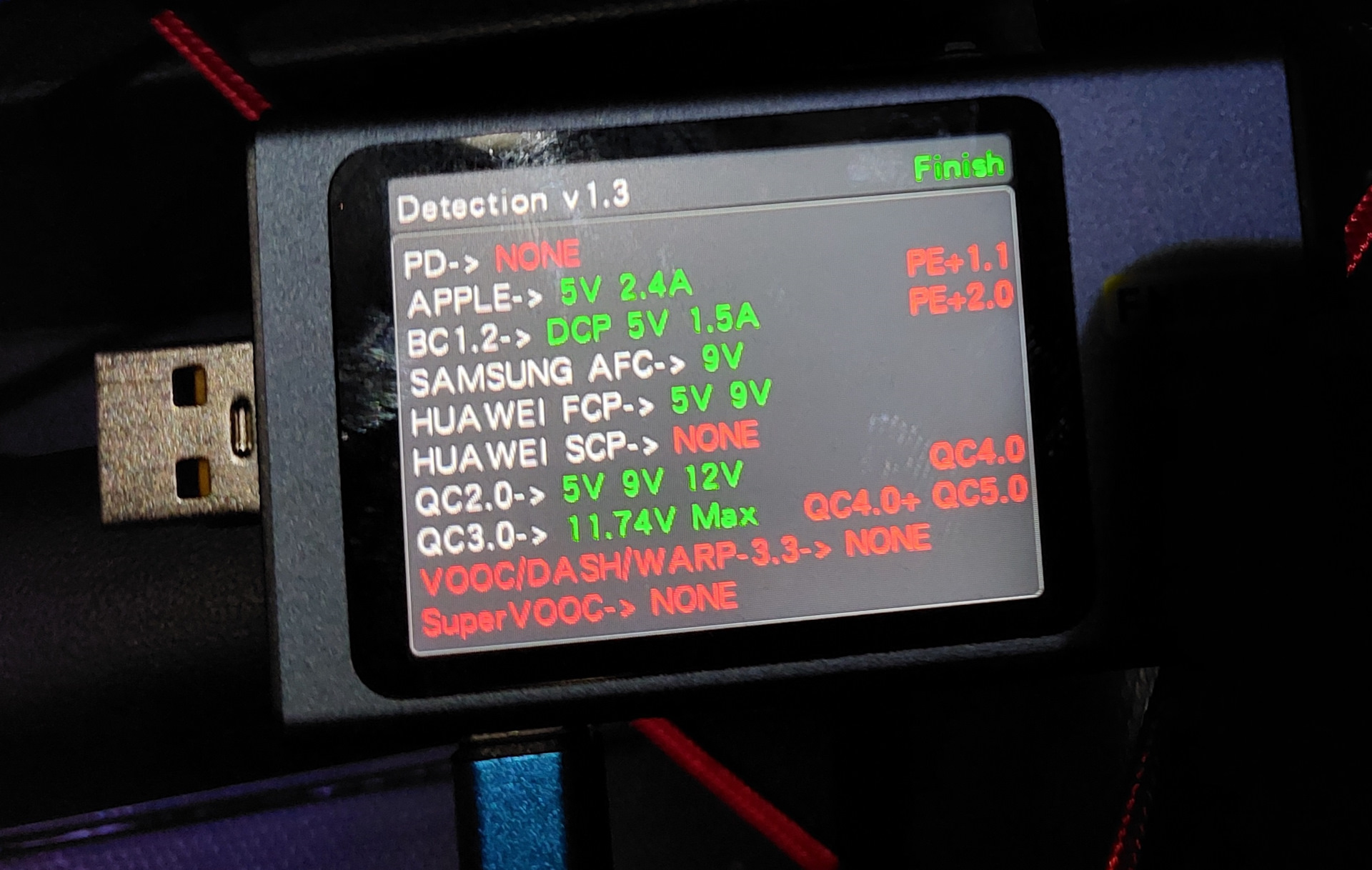

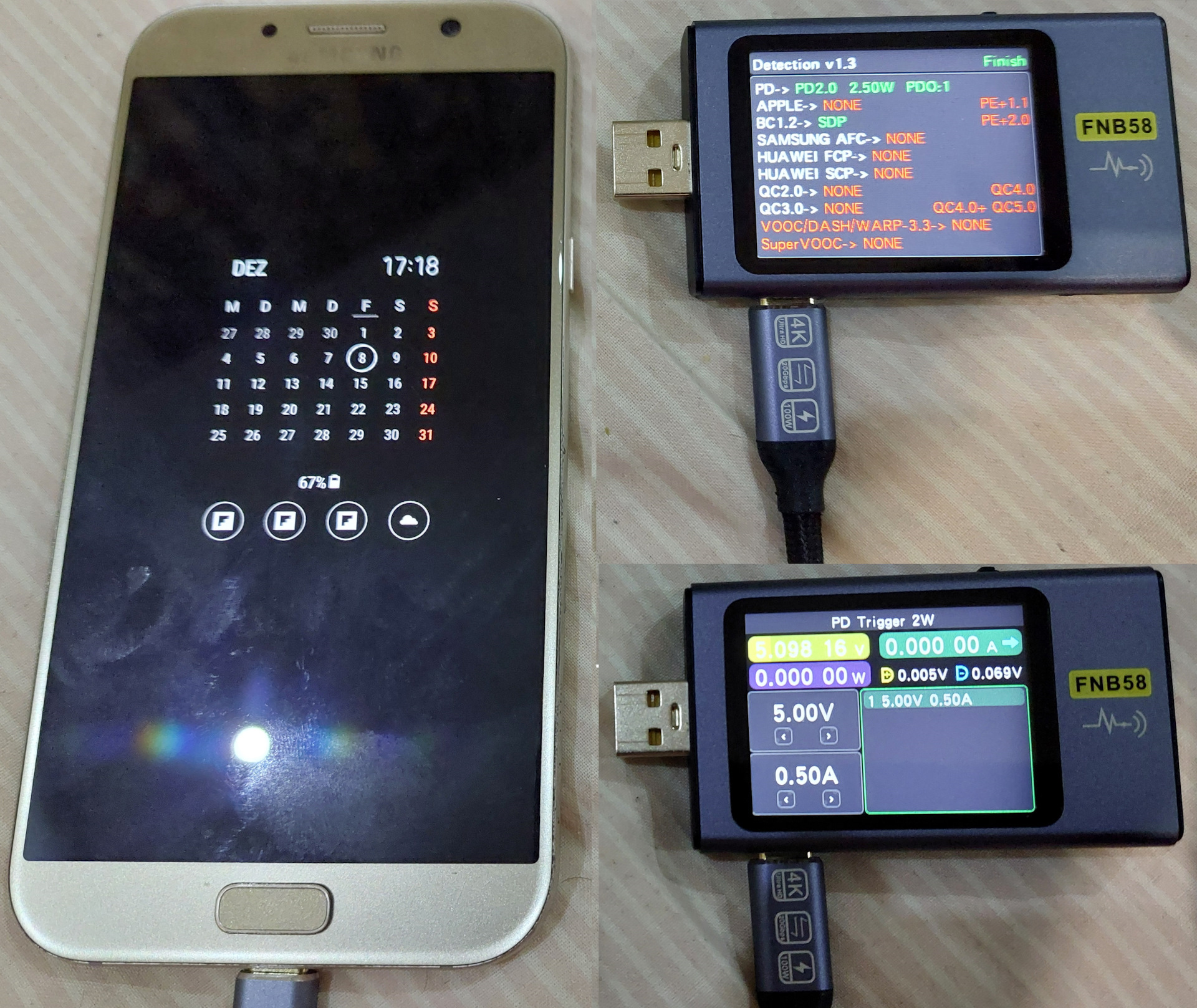

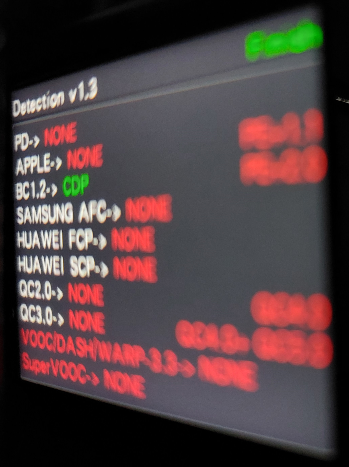

1. Определять, какие протоколы поддерживают USB порты зарядных устройств, powerbankов и смартфонов.
2. Показывать осциллограмму всплесков напряжения на контакте Vbus (KM003C умеет только на компьютере), с определением значения P-P, что позволяет определить некачественное/неисправное зарядное устройство, powerbank или кабель.
ПОЛЕЗНО ЗНАТЬ! По нормам Евросоюза, максимальные всплески (Peak to Peak) не должны превышать 80mV, по другим стандартам, нормой считают всплески напряжения до 1% (в Китае до 2%) от рабочего напряжения.
3. Функцию триггера протоколов зарядного устройства или иными словами посылать зарядному устройств через контакт CC на USB-C (или 5-ому контакту на USB-A) кабеля, специальные пакеты данных, заставляя зарядное устройство выдавать заданные напряжение и ток. Это позволяет использовать тестер, как например ручное зарядное устройство для аккумуляторов.

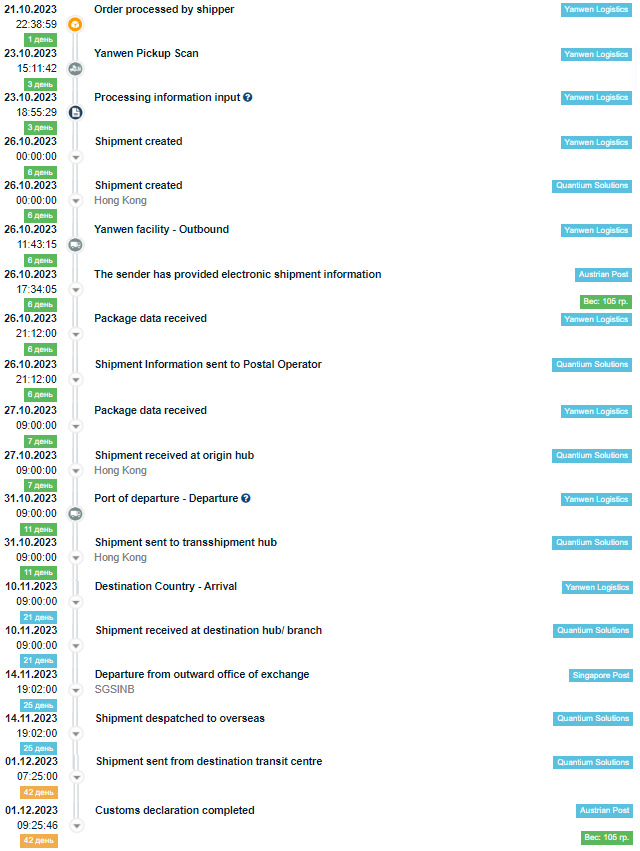

Заказал я тестер 21.10.2023 г., но так как продавец отправил его мне его через Yanwen, одну из самых медленных и в то же время надежных почтовых компаний в Китае, пришел он ко мне только через 45 дней, 4.12.2023 г.:
Благодаря track24.ru видим, что посылка отправленная из Шэньчжэня, где находится завод Fnirsi, через неделю попала в Гонконг (shipment received at origin hub), откуда пару недель доставлялась авиапочтой в Сингапур, в почтовую компанию Quantum Solutions (Destination country — Arrival), где на посылку сверху наклеили уже новую этикетку с новым трек кодом заканчивающимся на SG вместо YP и далее почти месяц ушел, чтоб она попала ко мне в Австрию.

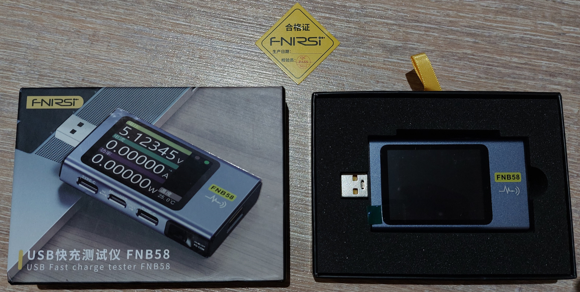

Коробка в которой поставляется тестер, запечатана в целлофан и в моем случае имела наклейку со штрихкодом HW0019708MB:
Понять что это фейслифт, можно по надписи 140W на коробке. Сама коробка изготовлена очень приятно и вытаскивается за специальную лямку сбоку:
Желтая бумажка с красной печатью говорит о том, что устройство прошло заводской контроль качества. Как и в случае с адаптером Android Auto, ни даты ни подписи проверявшего на бумажке нет. Экран тестера заклеен пленкой.

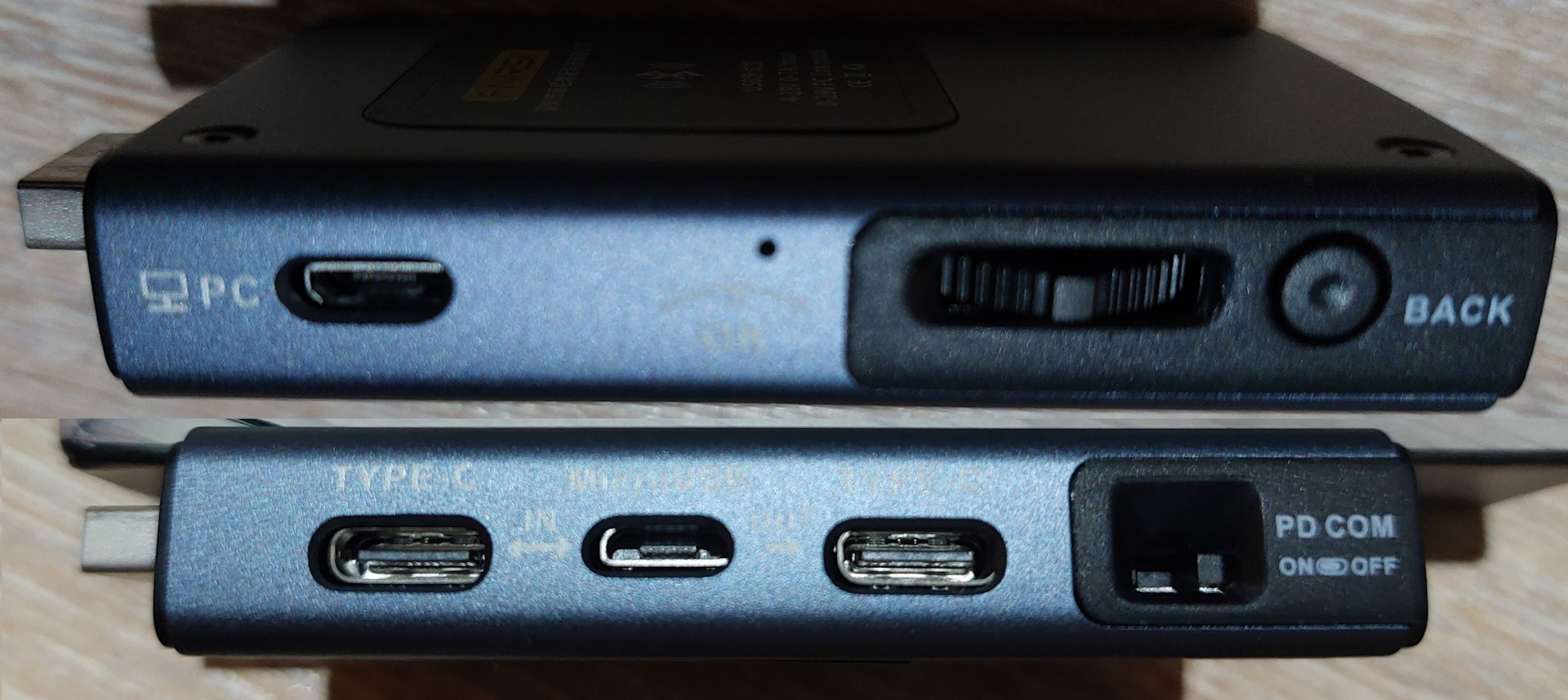

Осматриваем коробку и тестер и бумажку с обратной стороны:
Отверстия в корпусе изготовлены со смещением (ну или разъемы криво напаяны на плату):

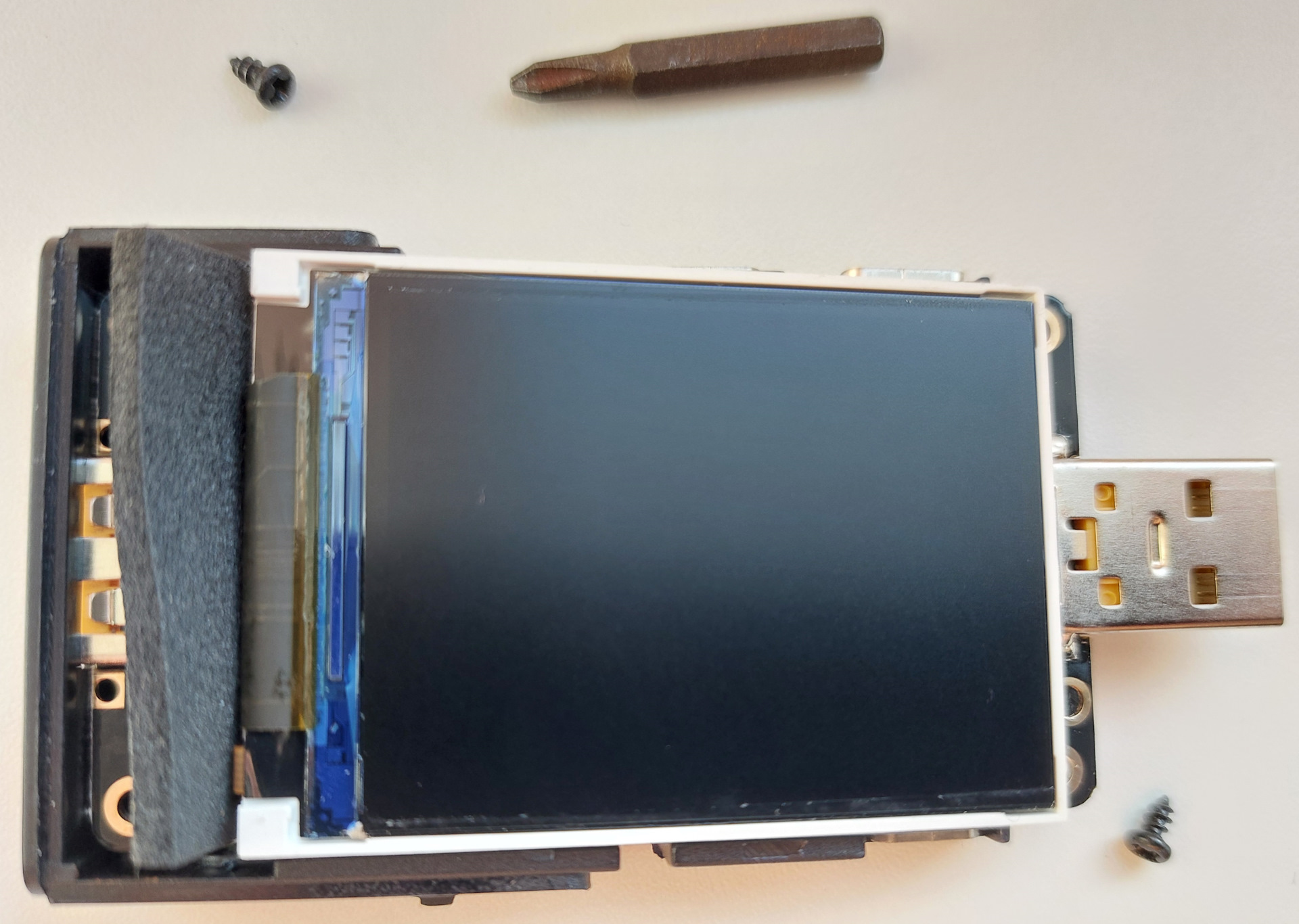

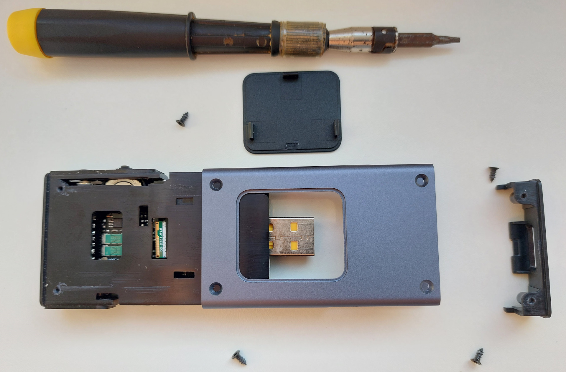

Откручиваем четыре самореза битой-звездочкой Torx, вытаскиваем боковой пластик со стороны USB-A коннектора и ВАЖНО! используя тонкую отвертку, отщелкиваем с внутренней стороны защелки крышечки которая находится по центру. Только после этого можно аккуратно вытащить тестер из корпуса:

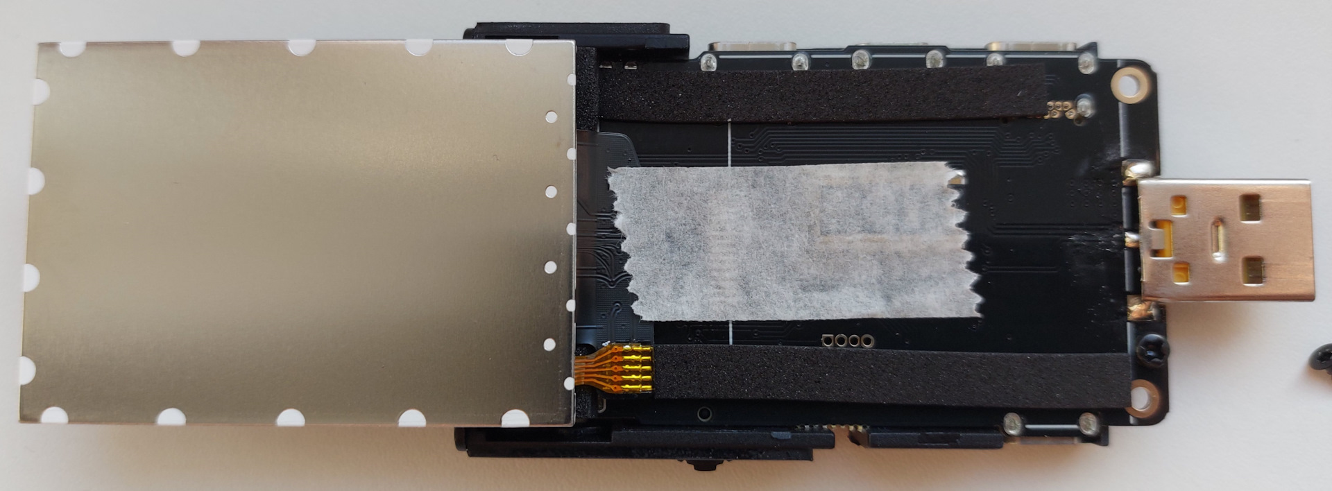

Далее отклеиваем и приподнимаем уплотнитель слева от дисплея и откручиваем там саморез под крестовую отвертку. Такой же саморез откручиваем справой стороны возле USB коннектора:
Ради интереса откидываем экран влево и смотрим как выполнена изоляция:

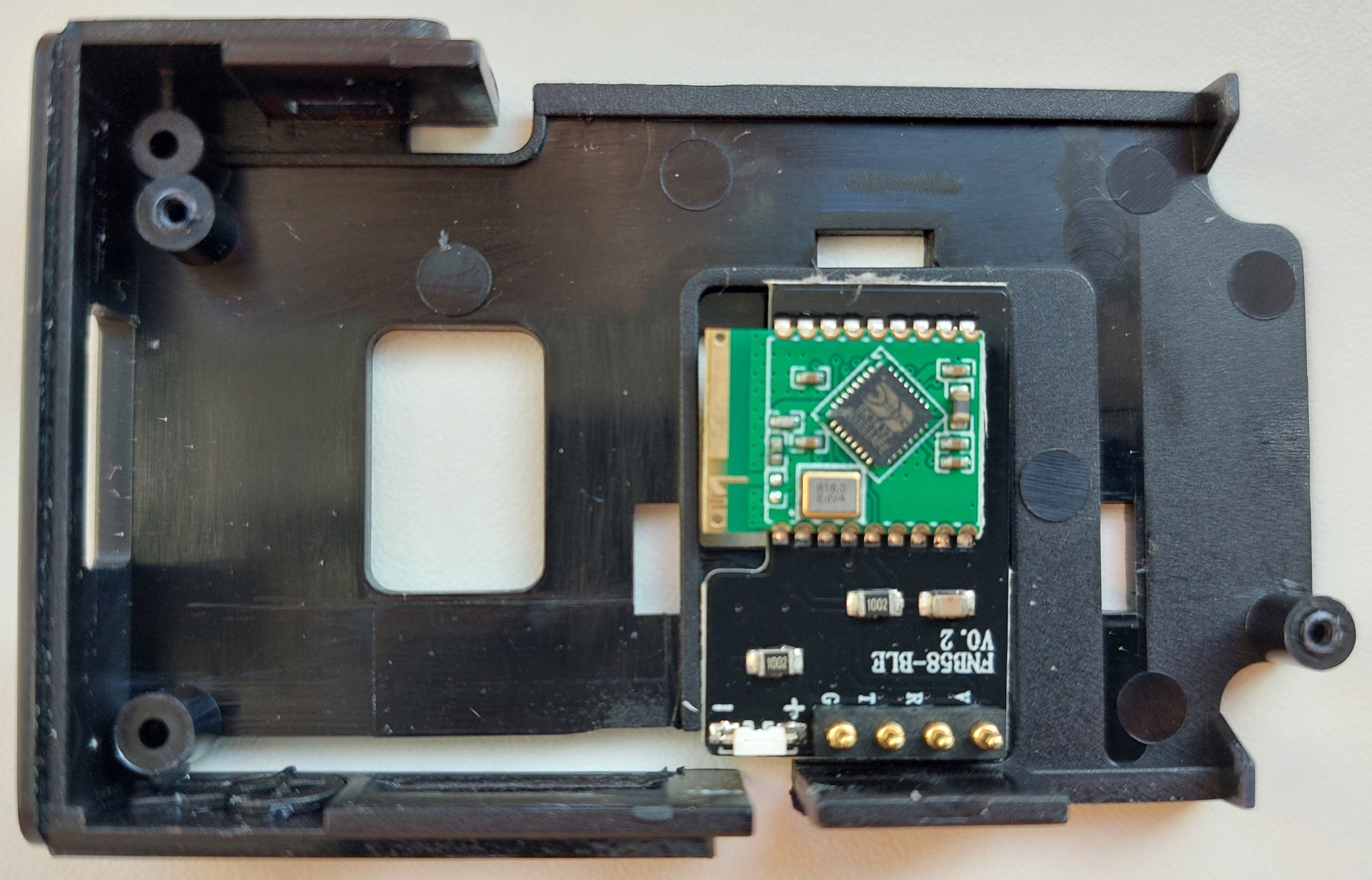

Отогнув на себя большим пальцем левой руки пластик, в котором находится кнопка-джойстик, правым большим пальцем поднимаем плату наверх и снимаем ее. Смотрим, как выполнен модуль Bluetooth 5.0 Beken BK3432 имеющий на борту 4Мб flash c прошивкой и 160Кб EEPROM для настроек:

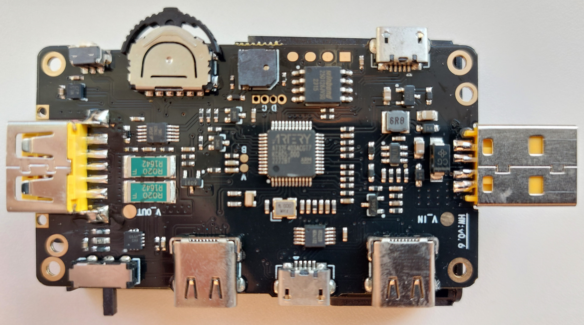

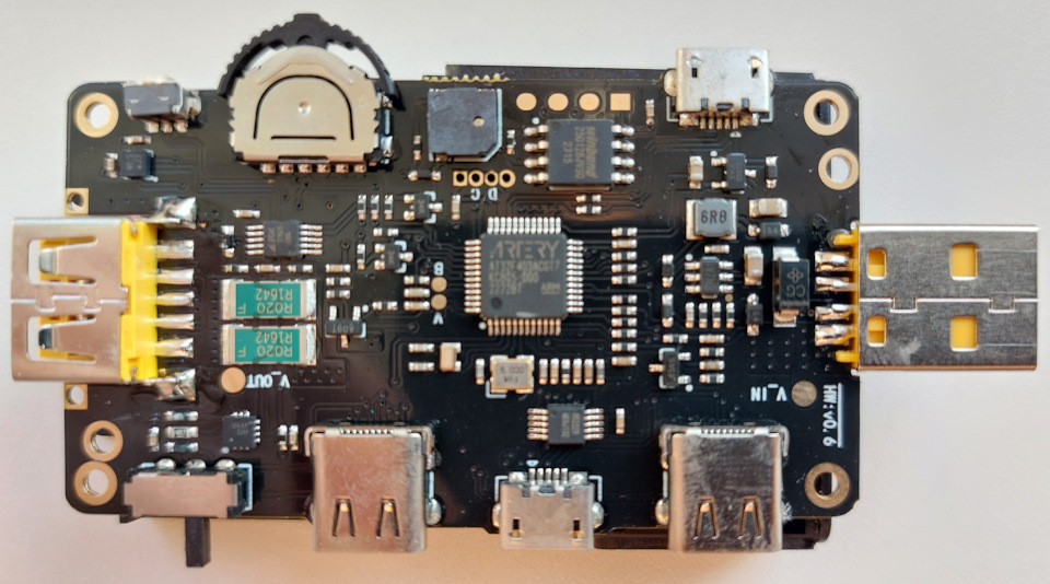

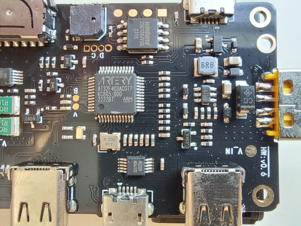

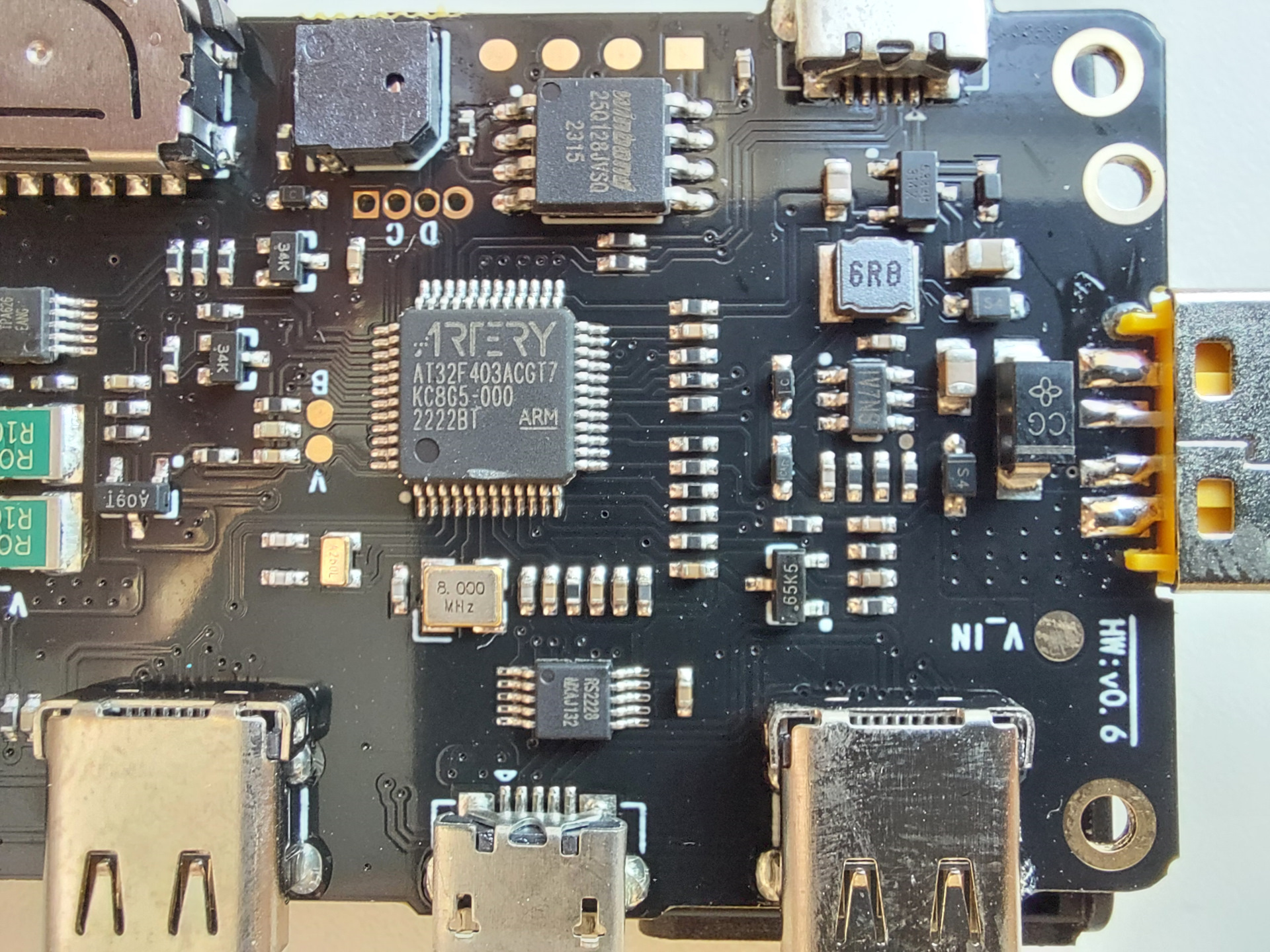

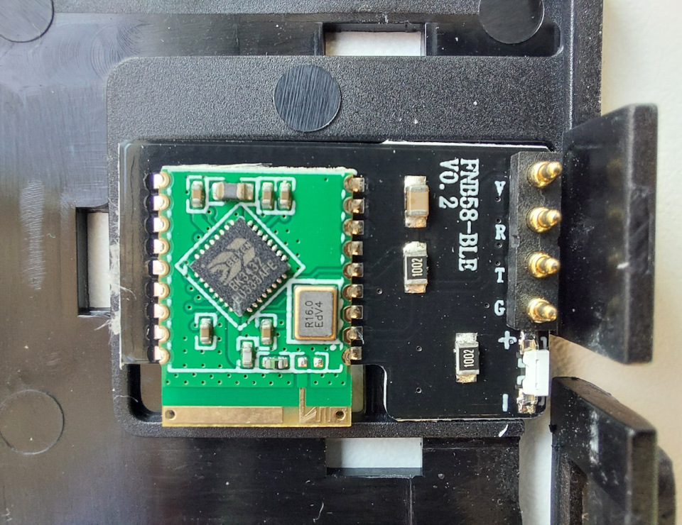

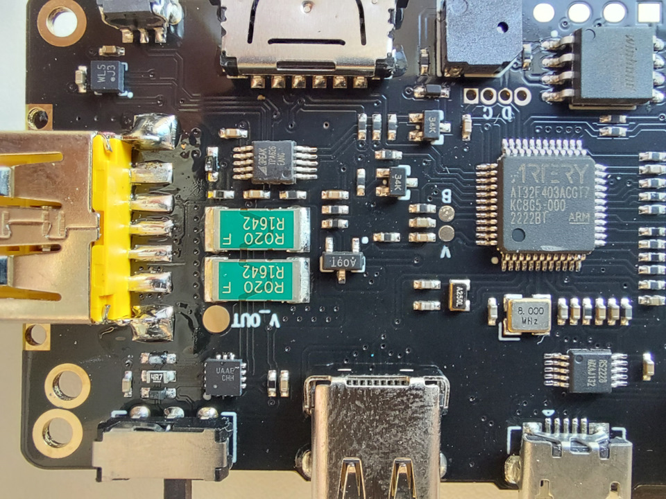

Осматриваем плату HW: v0.6
Сердцем тут является гордость китайской индустрии, микроконтроллер собственной разработки 32-bit ARM® Cortex®-M4 core Artery AT32F403ACGT7 240MHz c 1Мбайт flash памяти на борту. Для записи графиков, использован flash чип Winbond 25Q128JVSQ размером 16Мбайт. Слева от него находится динамик с встроенным голубым LED. В качестве коммутатора D+/D- USB портов, использован RS2228
В качестве ADC использован 3Peak TPA626. Возле переключателя PD COM, притаился PD чип UAAE CHH, являющийся ничем иным, как FUSB302MPX

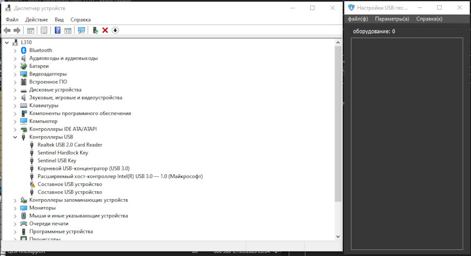

Первое включение и обновление прошивки

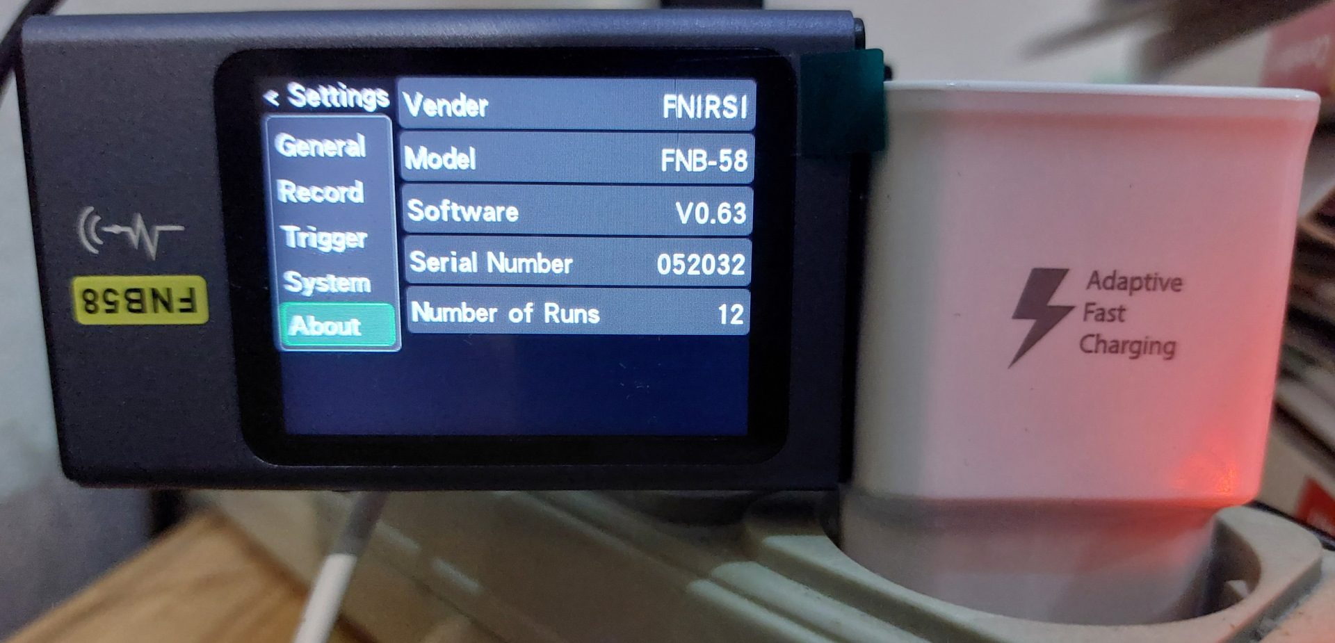

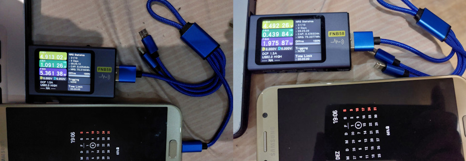

Я подключил тестер через USB-A разъем в зарядное устройство EP-TA20 от Samsung A7 2017 и качая кнопкой-джойстиком вправо, перешел в последний экран, где нажал на кнопку-джойстик и вошёл в Settings>About.

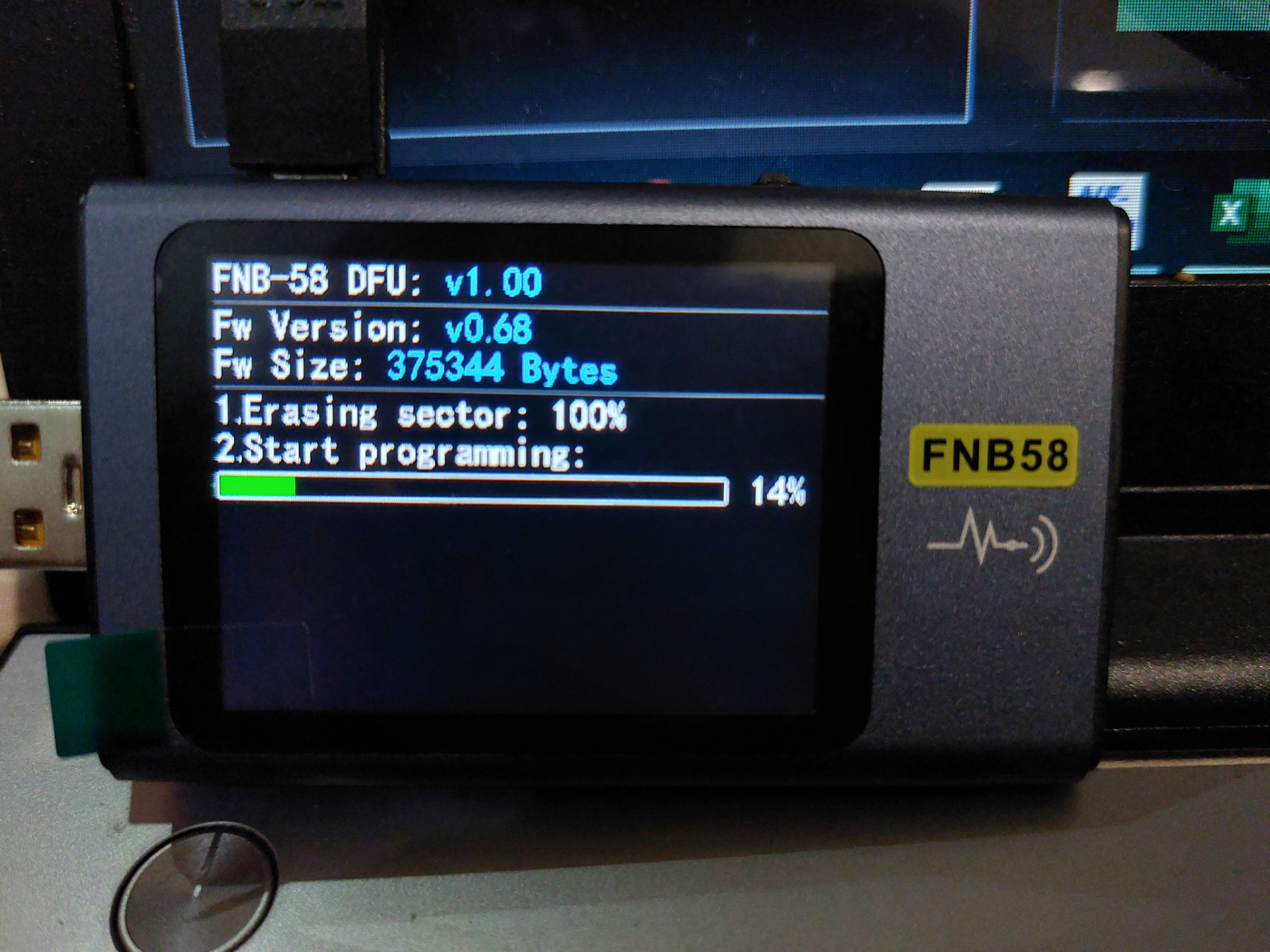

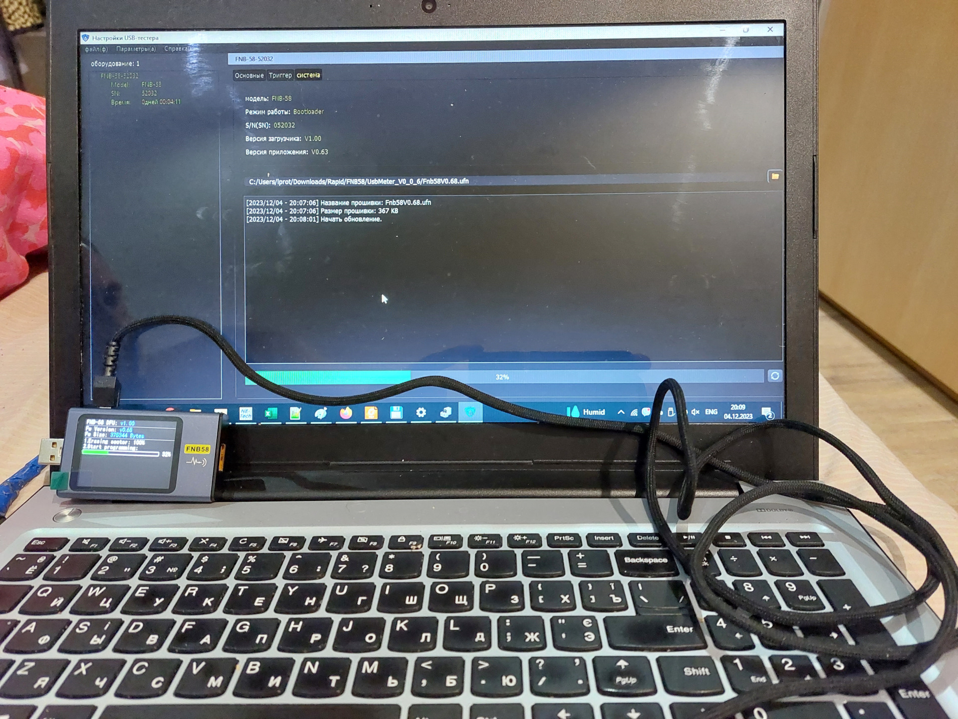

Тестер поставляется с очень глючной прошивкой 0.63, которую сразу же необходимо обновить на 0.68. В ней детектор протоколов, обновили на версию 1.3

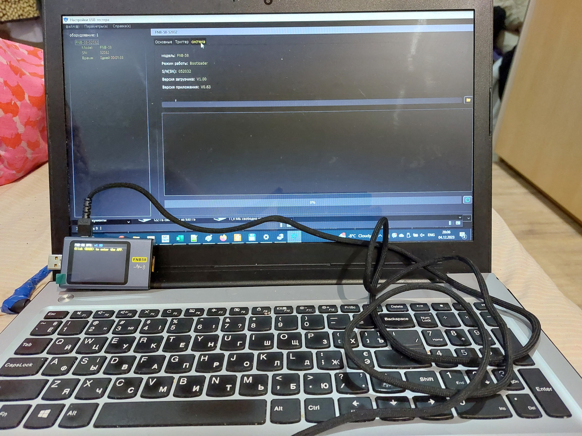

Для прошивки понадобится кабель USB-A в Micro USB в котором присутствуют провода D+ и D-, например дата-кабель от какого-то старого смартфона:

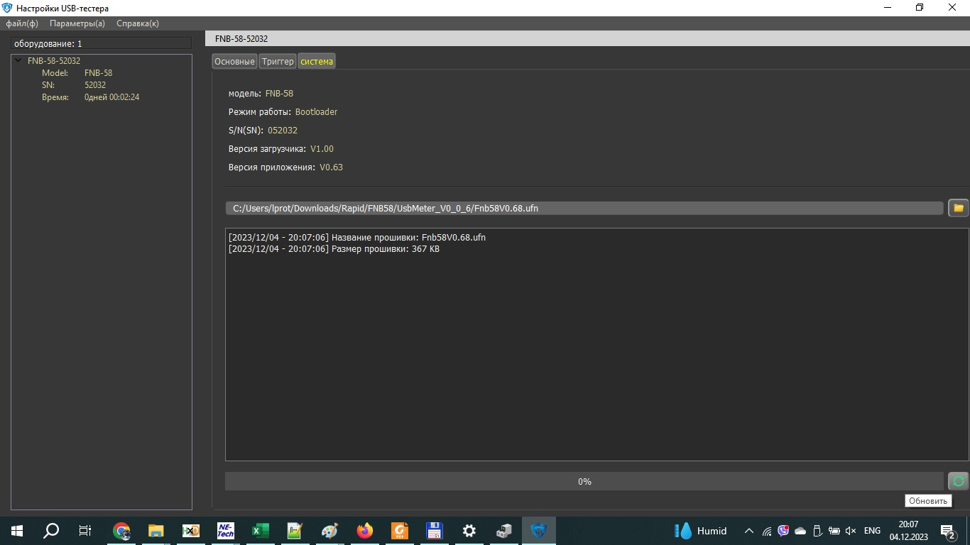

Скачиваем UsbMeter_V0_0_6 и прошивку Fnb58V0.68.ufn, распаковываем в любую папку и запускаем UsbMeter.exe
Подключаем Micro USB коннектор кабеля в порт PC тестера, зажимаем кнопку-джойстик и подключаем USB-A коннектор кабеля в USB-A порт ноутбука или компьютера (желательно USB2.0, а не 3.0).
Видим, что в "Диспетчере устройств" Windows появилось "Составное USB устройство" с желтым восклицательным знаком и UsbMeter устройство его не видит:
Правой кнопкой мыши удаляем "Составное USB устройство", нажимаем F5 чтоб обновить список в "Диспетчере устройств" и вуаля, у нас "Составное USB устройство" появляется уже без желтого восклицательного знака, автоматически открывается "Проводник", отображается USB диск объемом 11,9Мб и UsbMeter начинает видеть FNB58:

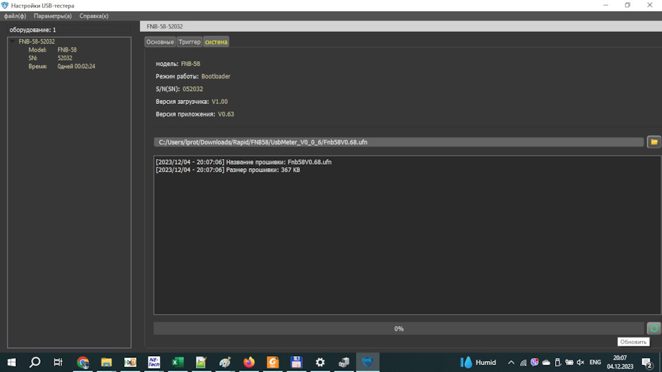

Сразу идем во вкладку "Система":
Нажимаем на желтую папку справа и выбираем файл Fnb58V0.68.ufn и нажимаем на кнопку с кружочком "Обновить"
Начинается процесс обновления который длится приблизительно 5 минут:

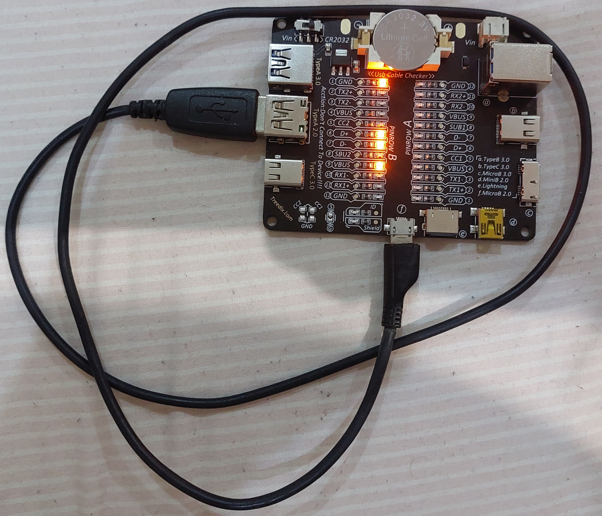

Для тестов, я прикупил на aIiexpress за $1.79 0,3м USB3.2 Gen2 100W кабель с E-marker чипом внутри:
При помощи FNB58 из меню "Toolbox>USB-C Cable", проверяем E-marker чип этого USB3.2 кабеля, а также E-marker чип кабеля Essager 240W
Как видим, это честные качественные кабеля.
ВАЖНО! Для проверки чипа E-marker в кабеле, необходимо включить переключатель PD COM на тестере в положение On, и подать внешнее питание (воткнуть коннектор MicroUSB кабеля в разъем PC сверху тестера, а коннектор USB-A подключить например в USB порт ноутбука. Затем тестируемый USB-C/USB-C кабель просто втыкается в любой USB-C разъем тестера. Каким концом и как он развернут на 180 градусов, не играет роли.

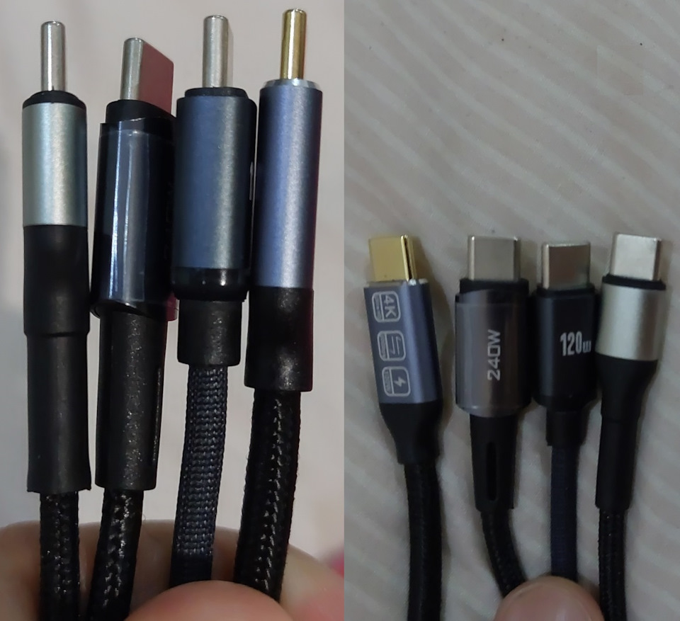

Кабель 120W от Oulisheng удивил. Производитель соврал не только о том, что это дата кабель, а еще и о том, что это 120W. Этот кабель, также как и 5A кабель, который я получил в комплекте с фейковой зарядкой Samsung 45W, не имеет E-marker чип и заряжать мощностью более 60W не будет:
За меня можете быть спокойны — деньги за эти 120W и 5A фейки я вернул ;)
Сравнение толщин и длин коннекторов и кабелей. Слева направо: 60W без E-marker, 240W c E-marker, 120W без E-marker, USB3.2 Gen2 100W c E-marker:

Ради интереса я решил узнать, какие протоколы поддерживают USB-C порты Samsung A7 2017 и A52s 5G. Запустив тест "Fast Charge>Automatic Detection", я обнаружил PD2.0 5V 0,5A 2,5W:
А на A54 уже PD3.0:
А какие протоколы поддерживает USB-A порт VAG 5Q0035726E?
Оказалось, что USB2.0 порт 5Q0035726E, который в комбинации с MST2 и MHI2, ставили на автомобили платформ PQ26/PQ27/MQB, умеет один единственный протокол BC1.2 CDP 5V 1,5A 7.5W

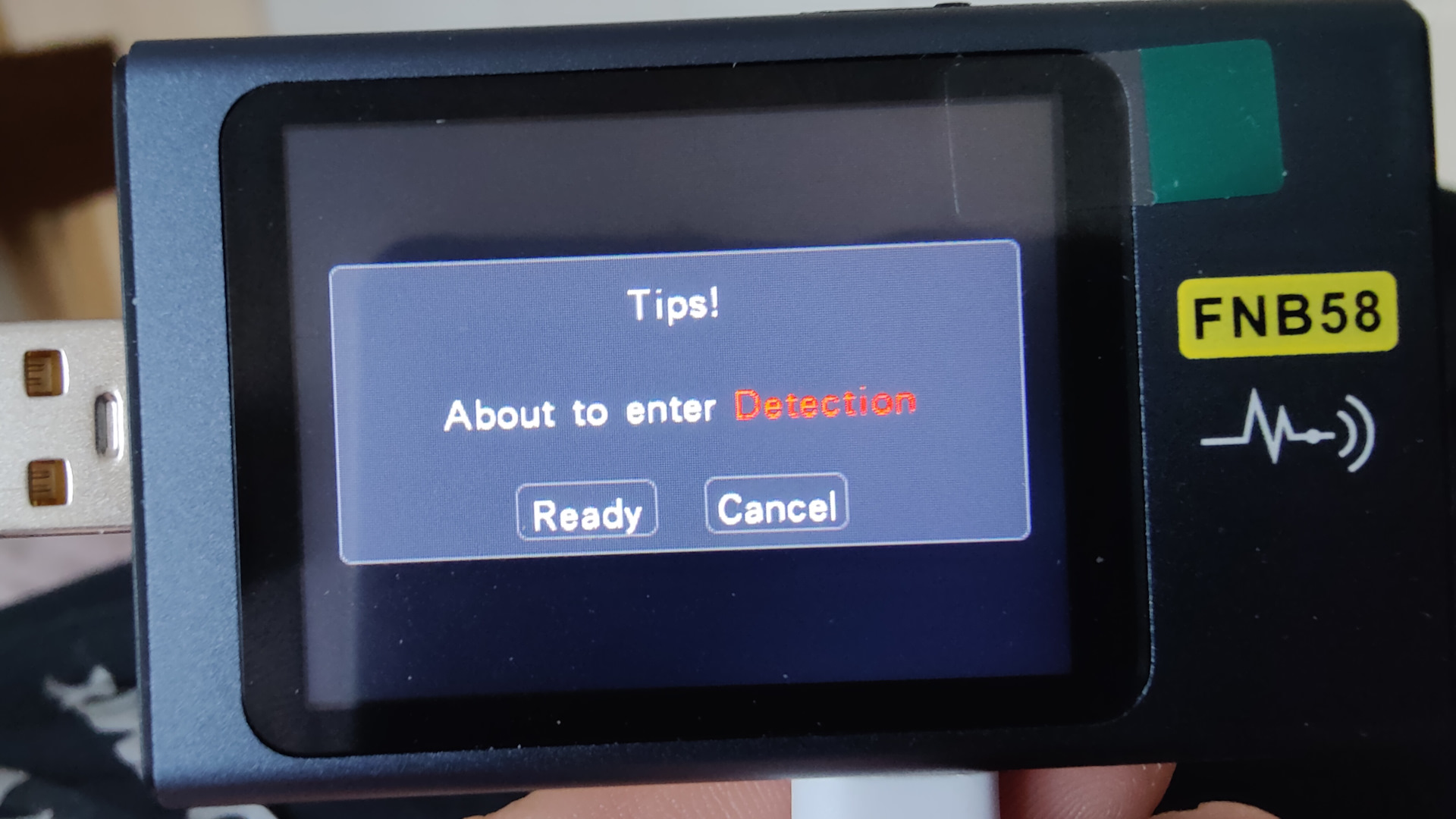

Ради интереса, при помощи пункта "Fast Charge>Automatic Detection" FNB58, я решил проверить, какие протоколы найдет FNB58, когда к нему подключено питание через PC порт (MicroUSB), а сам он никуда не подключен.

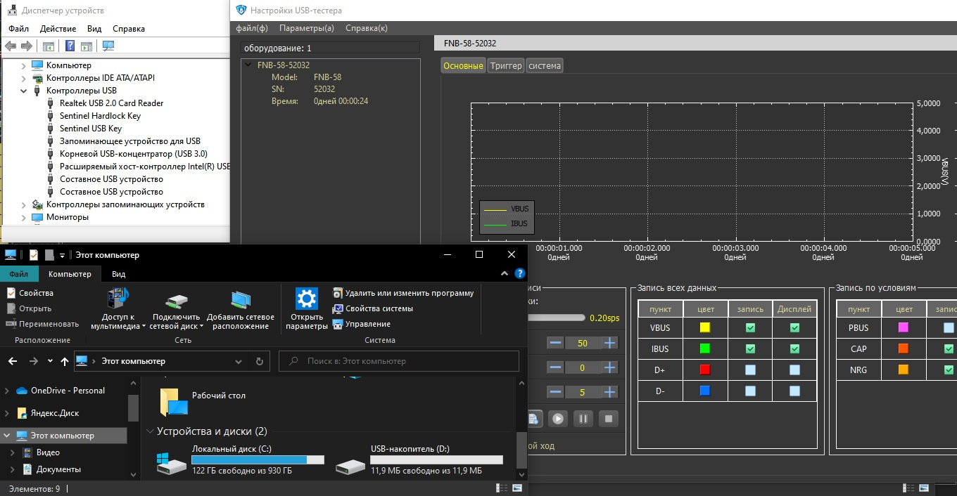

Питание на PC порт, я взял от USB2.0 порта ноутбука. В точности такой же результат выдает если подключить тестер через USB-A в USB-C кабель, с замкнутыми D+ и D- контактами
А вот если USB2.0 этого же ноутбука подключить к тестеру не в PC порт, а в MicroUSB, тестер корректно определяет SDP (Standard Data Port).

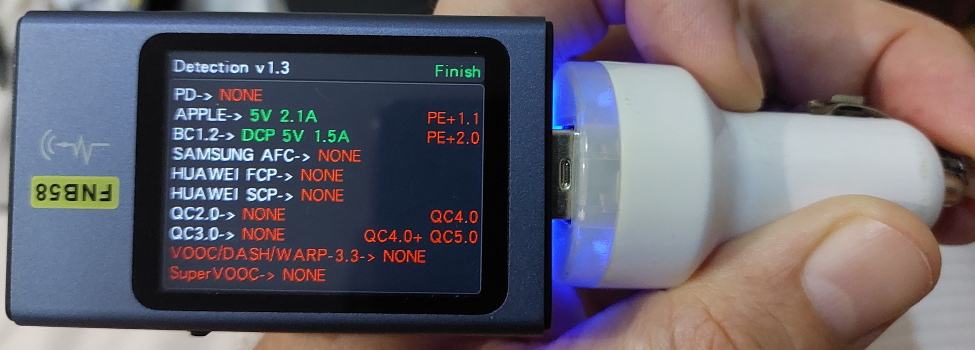

Долгожданный тест зарядного устройства YSY-399
Несколько лет я пользовался Four in One Car Charger 60W 12A Quick Charge 3.0, гадая какие протоколы поддерживает это замечательное зарядное устройство
Теперь понятно, что Samsung A7 2017, A52s 5G, A54 и iPhone 11 Pro, от YSY-399, быстро заряжаются через протоколы Samsung AFC 9V 2A 18W и Apple 5V 2,4A 12W.

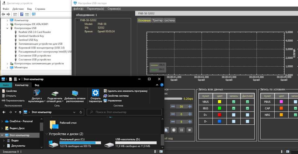

ПОЛЕЗНО ЗНАТЬ! Вместо UsbMeter, можно использовать более функциональный FNIRSI-FNB-Web-Server

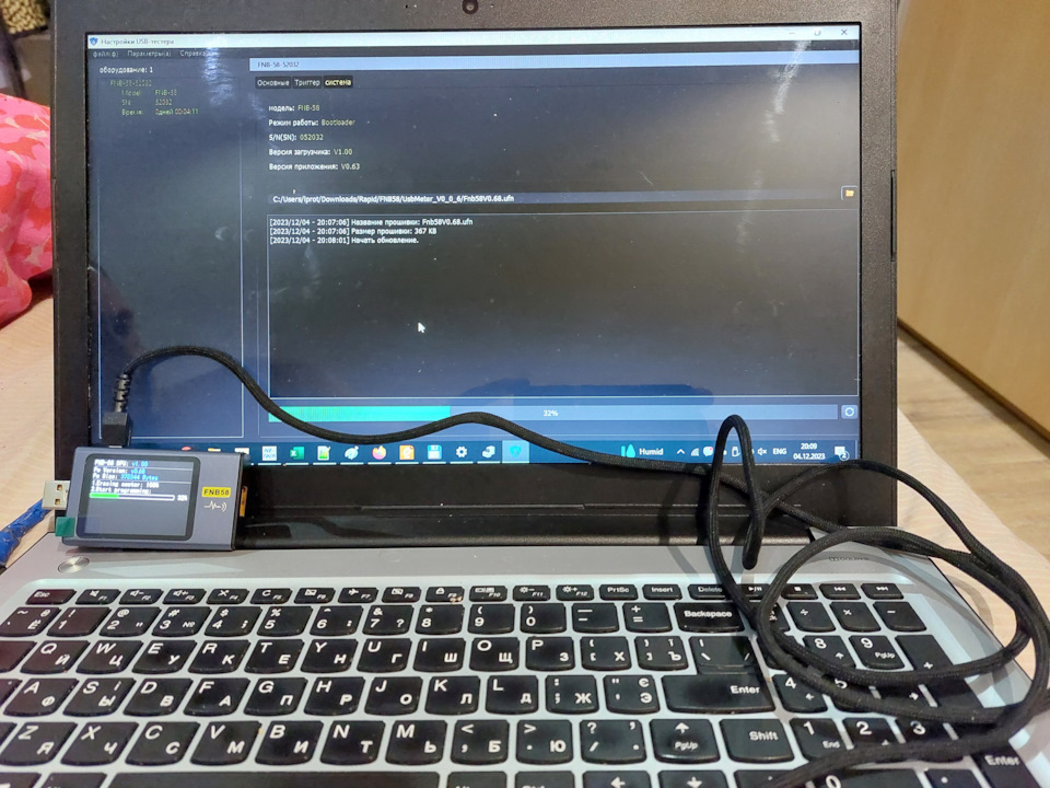

Если использовать юсб 3,0 вместо 2,0 при перепрошивке, то зависнет, втыкаем в 2,0 с зажатой кнопкой джойстика и заново запускаем процедуру прошивки.

Микросхема UAAE CHH это FUSB302MPX. Недавно такие покупал для другого устройства.
стало быть тоже самое, что и PBAA K7H у U3 www.drive2.ru/b/666482443267604679/

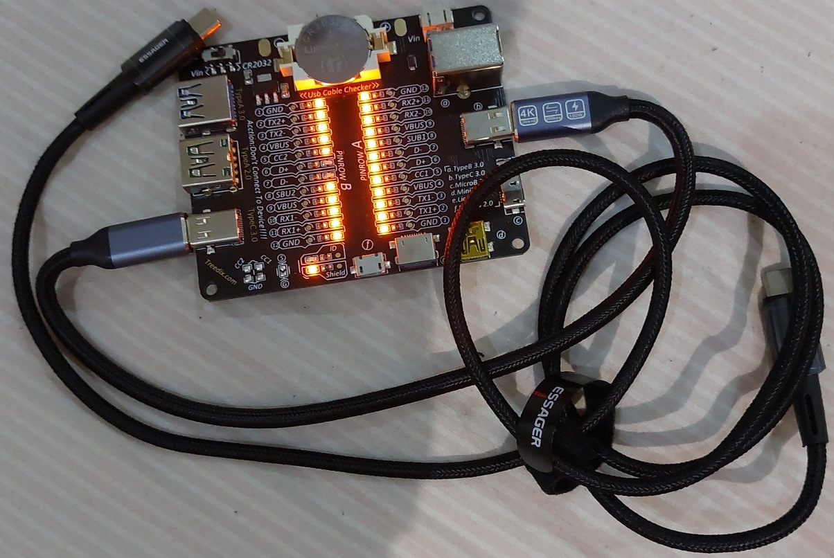

Как называется плата для проверки кабелей? Ссылку на нее можно?
www.drive2.ru/b/660943378564780257/

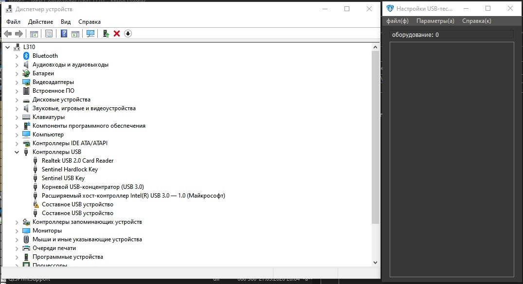

Скажите, в чем может быть проблема и как ее решить? на прошивке 0.63 и 0.68 во время автотеста протоколов на оригинальной зарядке oneplus 9pro warp 65w usb-c/usb-c доходит до протокола vooc/warp и тест прерывается и на экране появляется сообщение.
На момент теста, нужно запитать тестер через порт MicroUSB (PC) сверху от любого блока питания или ноутбука.

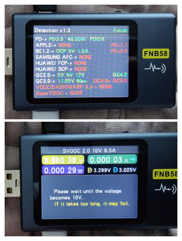

Помогло, спасибо! Но вот незадача, тест показывает что зарядник не поддерживает варп/vooc вообще
FNB58 умеет определять только древние протоколы Svooc 1.0/2.0. Возможно у вас более современное зарядное устройство Svooc 3.0/4.0 который FNB58 не поддерживает docs.google.com/spreadshe…aMZ22KV99OaEIom4Q3fhtNkWE
Не затруднит показать фото надписей на этом ЗУ?
Честное ЗУ. Производитель написал не только диапазон Svooc но и все PDO и даже диапазон PPS. По идее указанные 10V 6,5A должны триггериться через Svooc 2.0 и на втором фото видно, что напряжение около 10В. Стало быть достаточно подключить нагрузку?
Подскажите пожалуйста: если тестер подключен к PC, можно ли им измерять более высокие напряжения (например 25В) по входу USB-A ? Не окажется оно на разъёме PC в это время?
разъем PC изолирован от входа и выхода. На вход или выход можно подавать любое допустимое напряжение.

>>FNB48P от FNB48s отличается наличием закрытого корпуса и наличием bluetooth версии.
Не только. FNB48S (как и FNB48) имеет USB-A порты версии 3.0, тогда как FNB48P — версии 2.0.
Непонятно, что помешало китайцам просто поместить FNB48S в металлический корпус, без данного даунгрейда. У них ведь и прошивка одна и та же.
Спасибо, добавил. Скорей всего причина кроется в применении другого коммутатора USB портов, который просто-напросто не поддерживает USB3.0.
