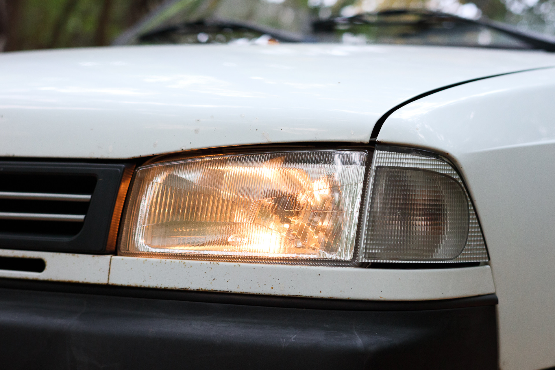

Оптика Hella. Отличается лучшим светом, нежели отечественная. На рассеивателе есть фирменный значок. Указатель поворота имеет отличительный чёрный кант и фирменный значок. Существует только в "узкофарном" исполнении. О птф точной информации нет.

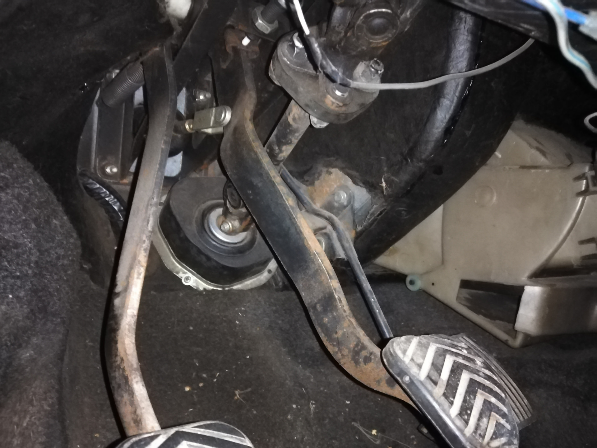

Гидроусилитель рулевого управления ZF. Достаточно редкая опция к двигателю F3R. В салоне сопровождается небольшим изменением геометрии педали тормоза.

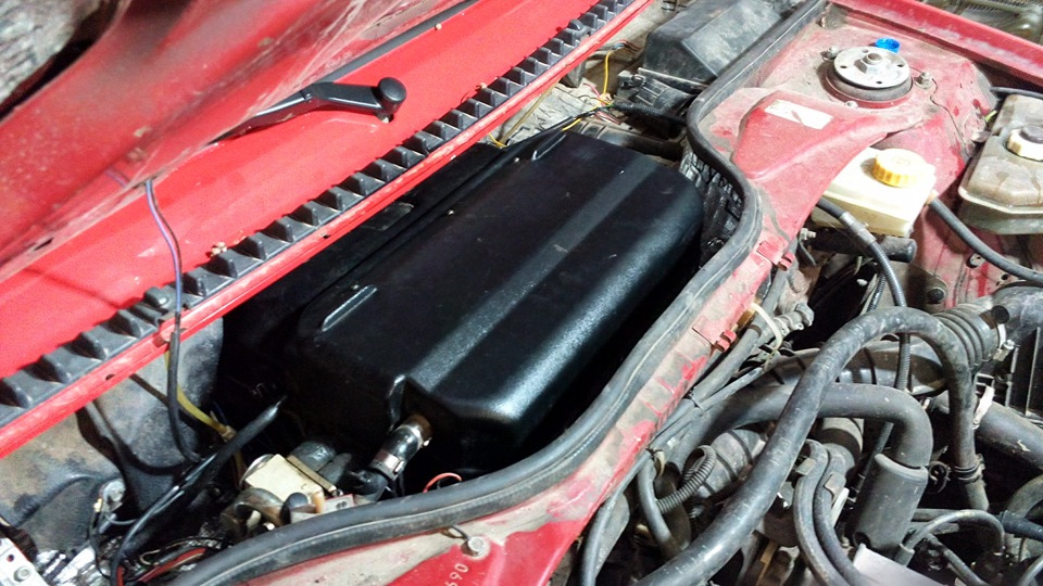

Кондиционер Diavia, Висма. Ещё более редкая опция к двигателю F3R. Устанавливался на Долгоруких и Князей. Для Долгорукого гур и кондиционер являются самым высшим вариантом оснащения, у князей возможен вариант установки F7R.

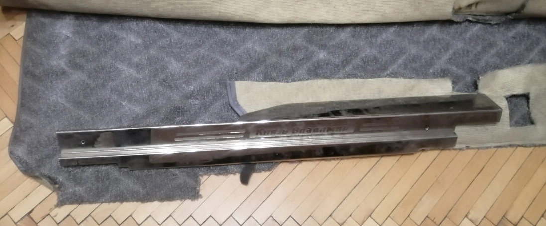

Хромированные накладки порогов с надписями "Святогор" и "Князь Владимир".

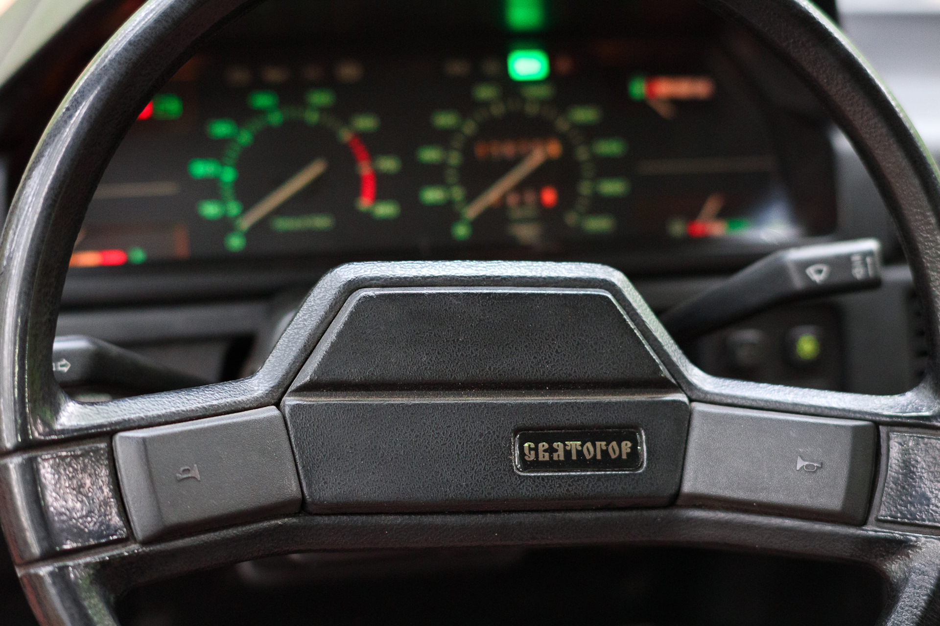

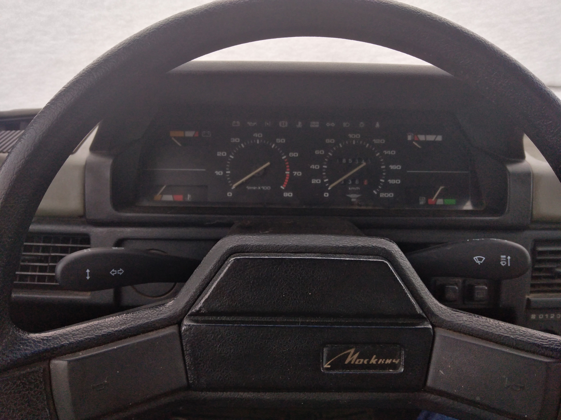

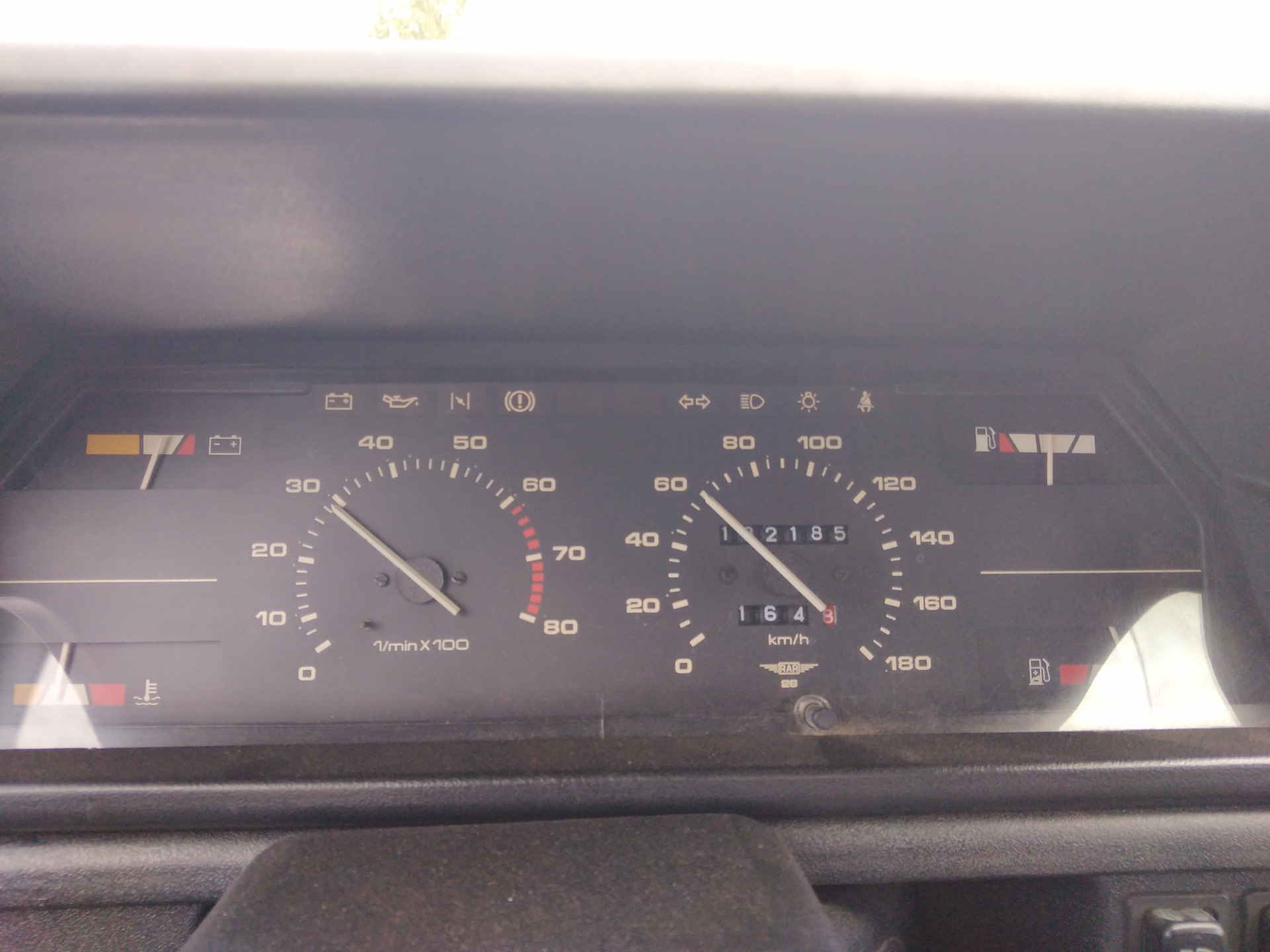

Приборная панель RAR180. Устанавливалась на ранние Святогоры, Князья и Долгоруких с карбюраторными двигателями.
Приборная панель RAR200. Устанавливалась те же ранние автомобили, имеет отличную от 180-й шкалу тахометра и полоску контрольных ламп, предназначена для инжекторных двигателей.

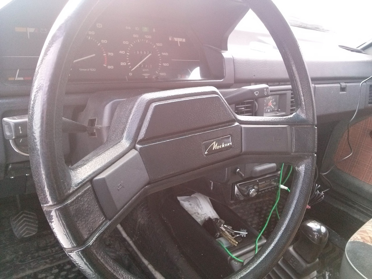

Вставки в руль с надписями "Москвич" и "Святогор".

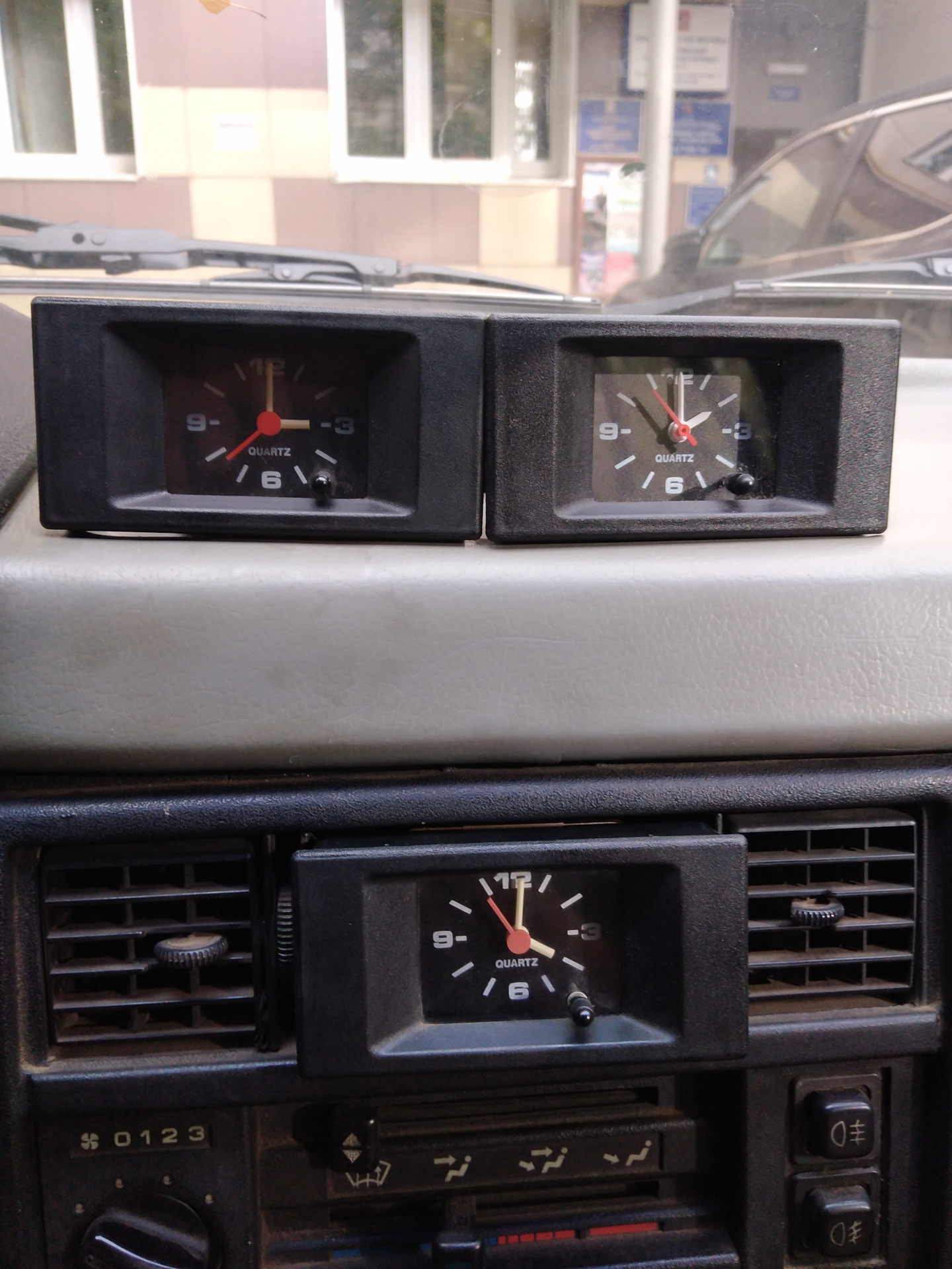

Часы. Частично устанавливались с 93-го года. Те часы отличаются металлическими шестернями и большим "столиком", имеют коричневые корпусы. С 97-го года приобрели более массовый характер, шестерни стали пластиковыми, "столики" более мелкими.

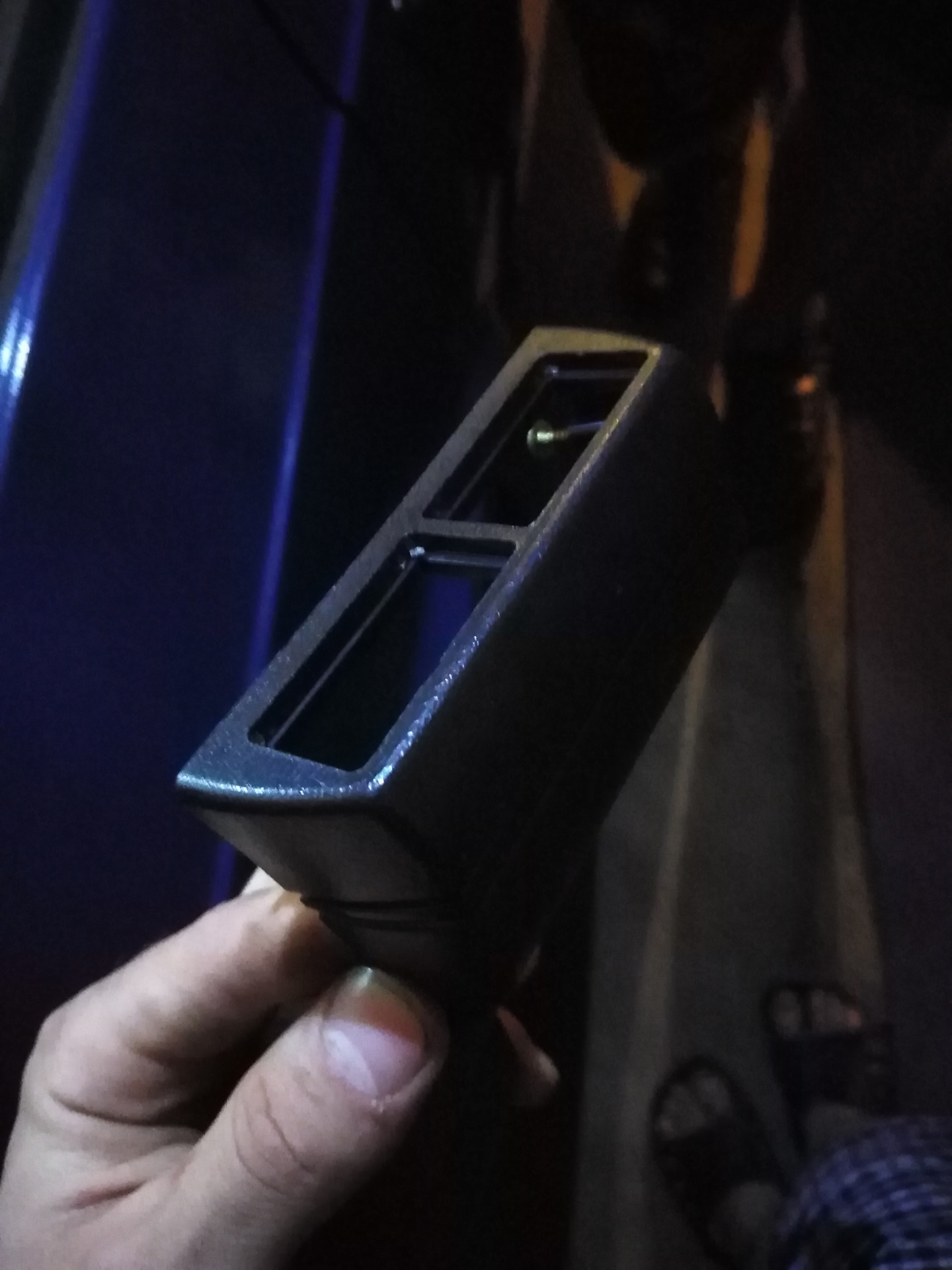

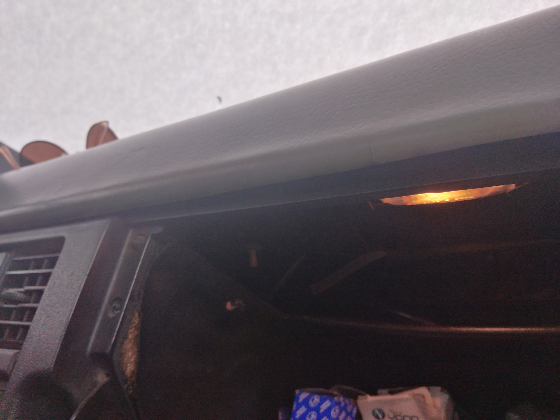

Подсветка бардачка. Подцеплена к цепи габаритов, имеет свой концевик и работает только при открытом бардачке.

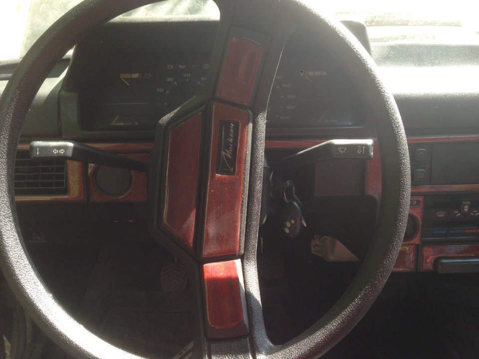

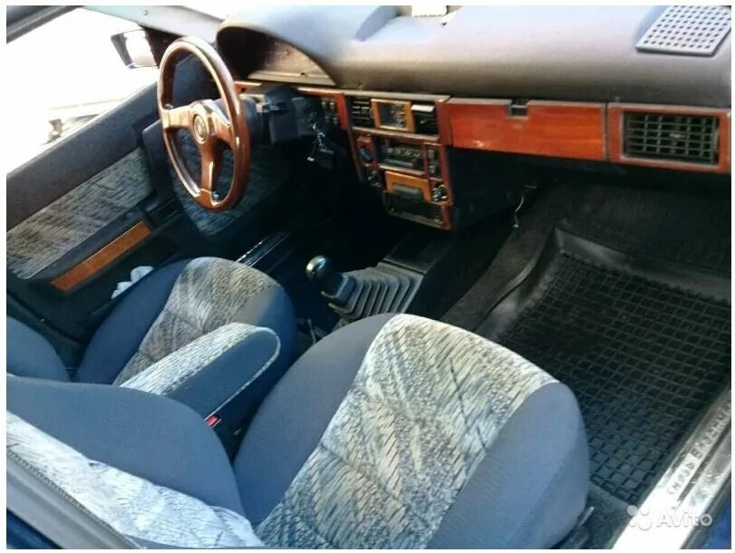

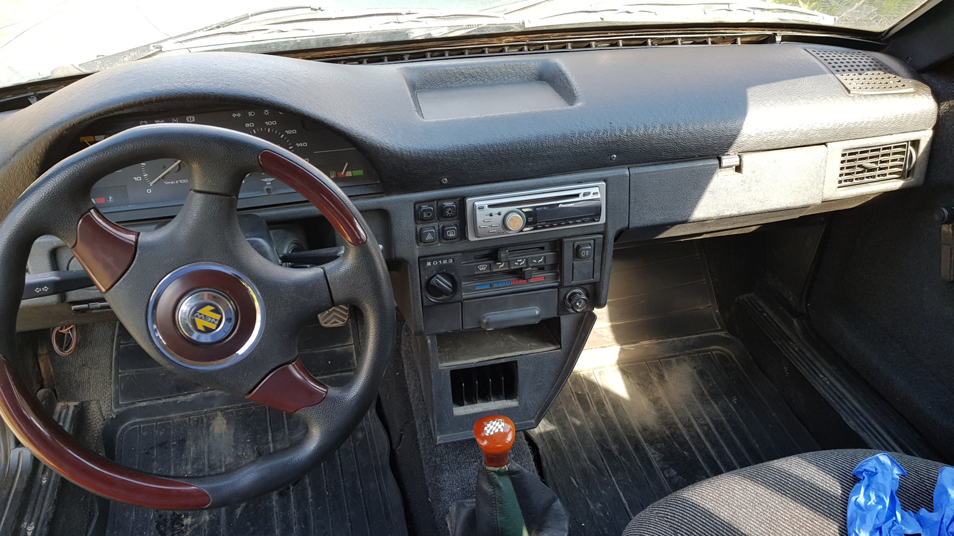

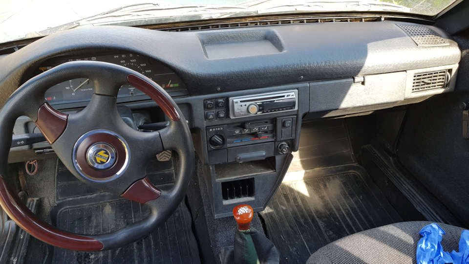

Отделка торпедо шпоном. Редкая опция. Может сопровождаться элементами на дверных обшивках и руле.

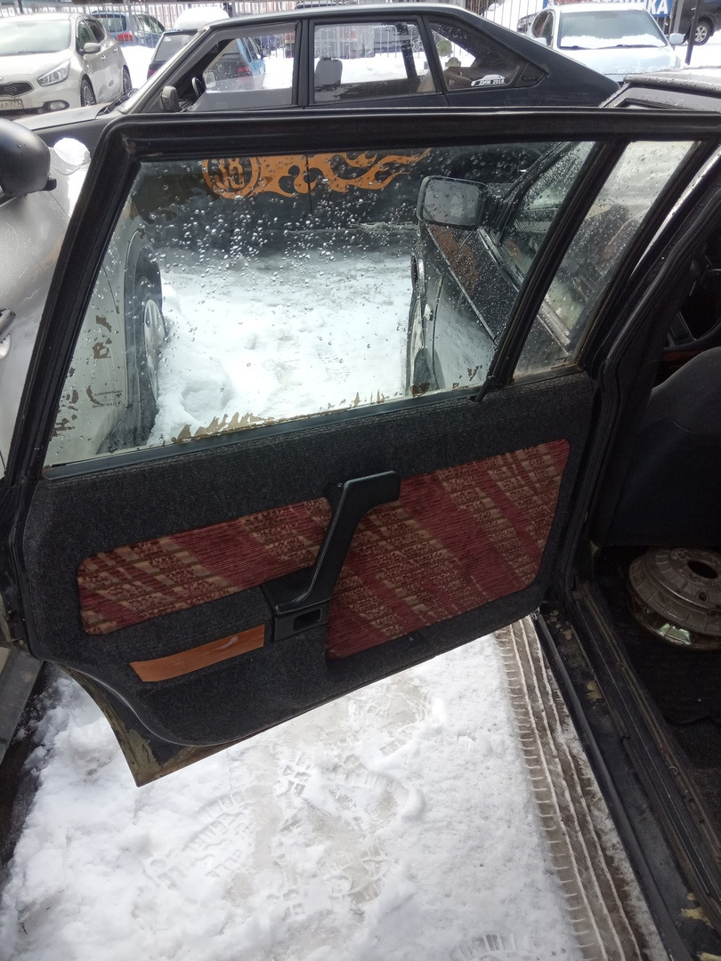

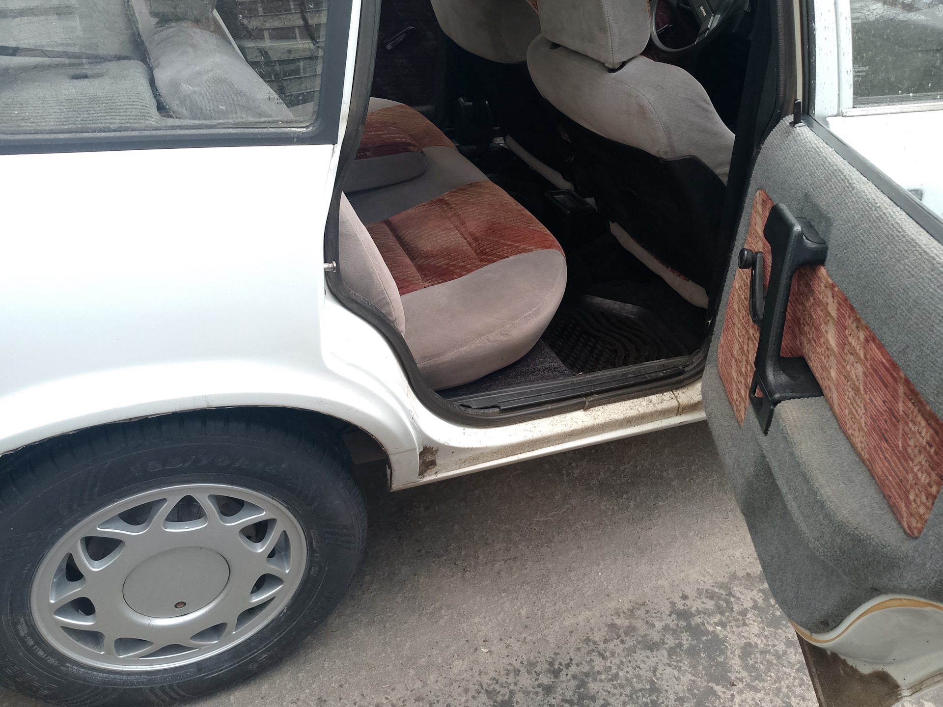

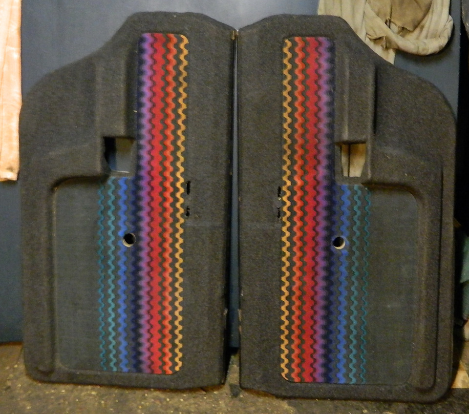

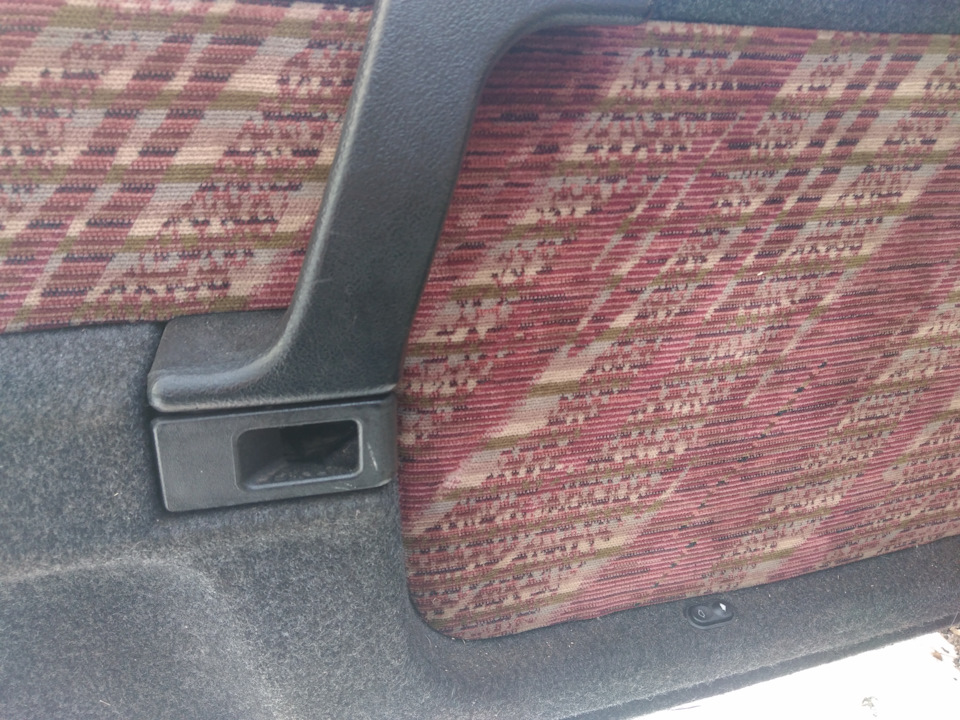

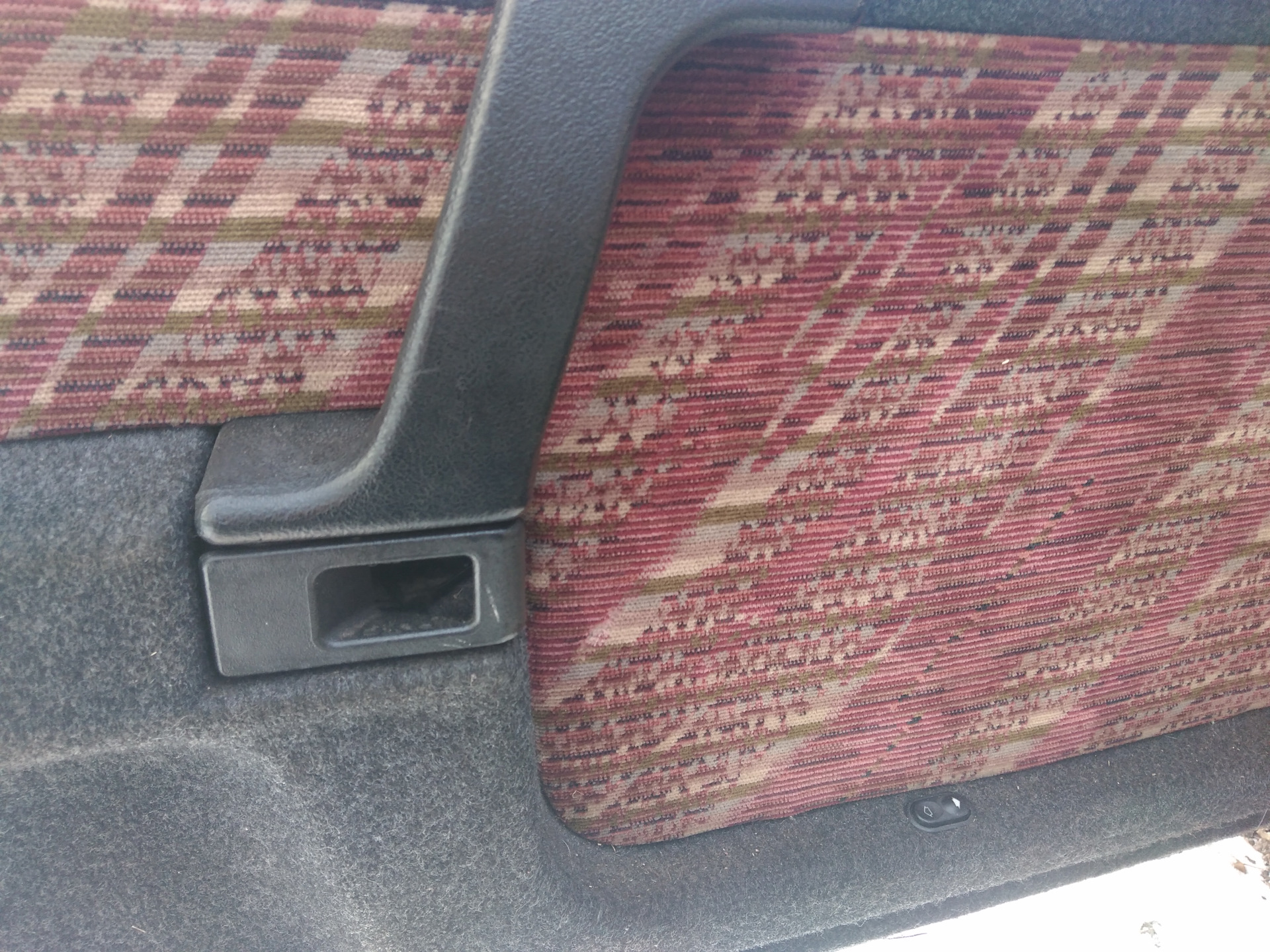

Вставки в дверные обшивки. В зависимости от установленных сидений применяются разные вставки: попугай, французская клетка, велюр, радуга или кожа. Обычно комплектуются с т.н. "князесалоном".

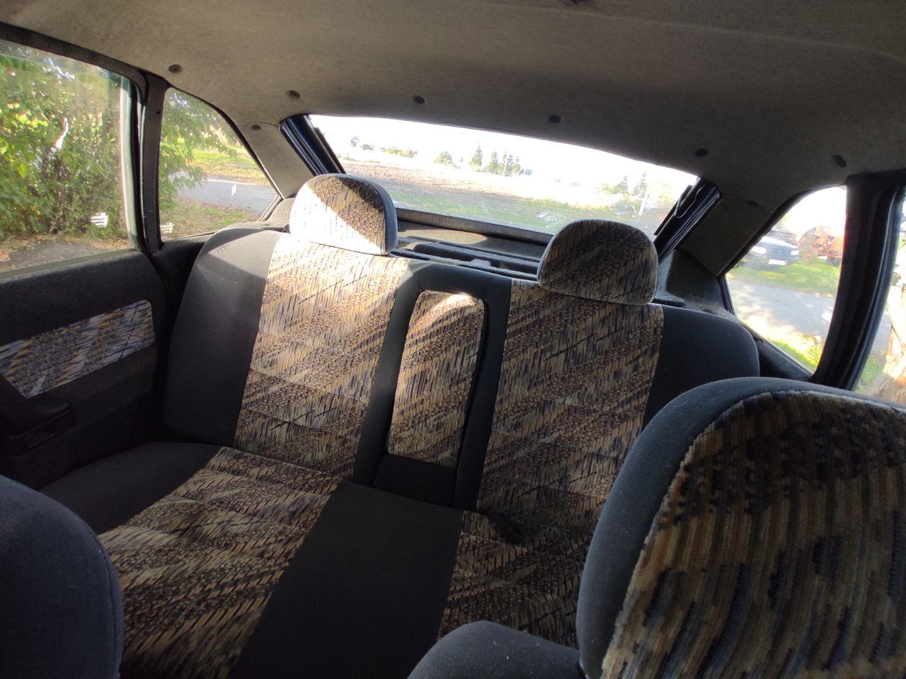

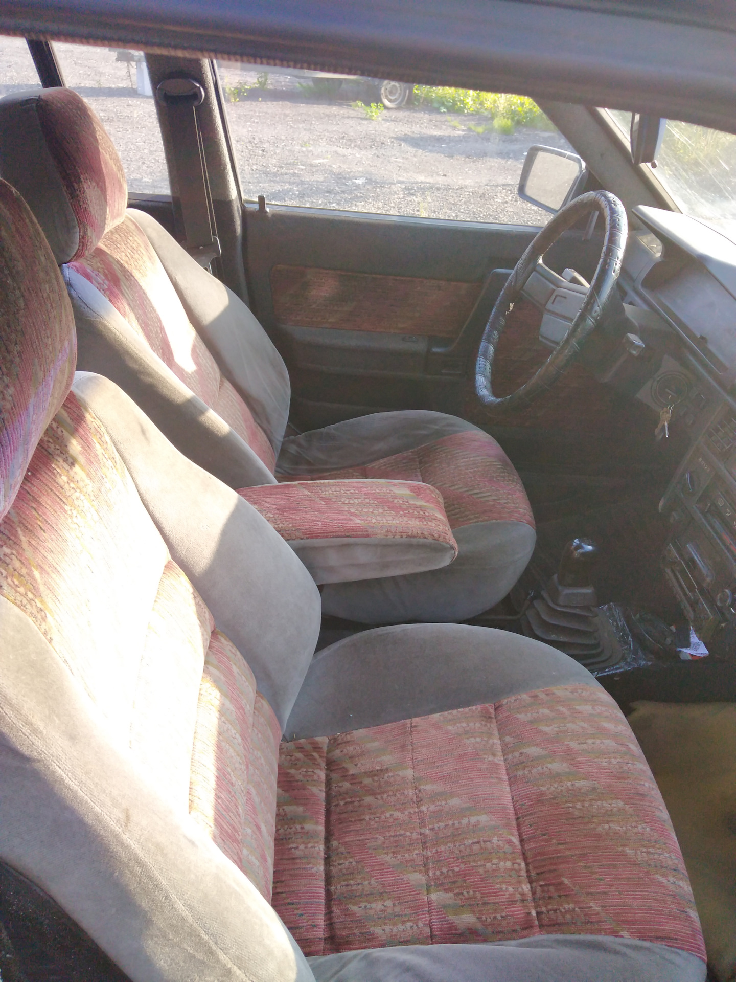

Люксовые сидения, т.н. "князесалон". От обычных отличаются съемными подголовниками как спереди, так и сзади ( за исключением ранних вариантов с подголовниками, являющимися частью спинки), и наличием подлокотников, большим числом поперечных полосок на обшивках. Вариантов отделки много: от велюров и тряпок до кожи. О том, какие типы сидений бывают.

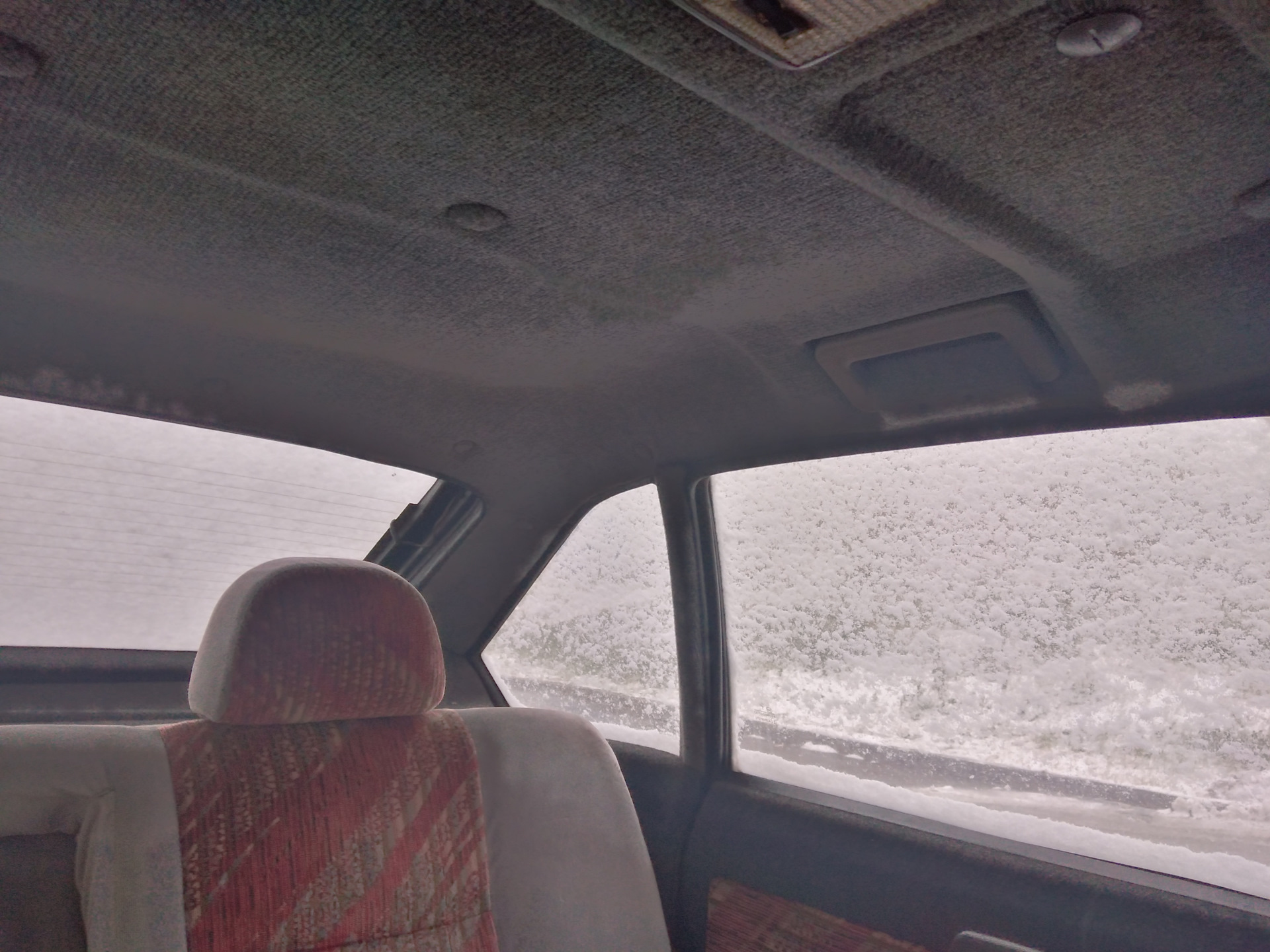

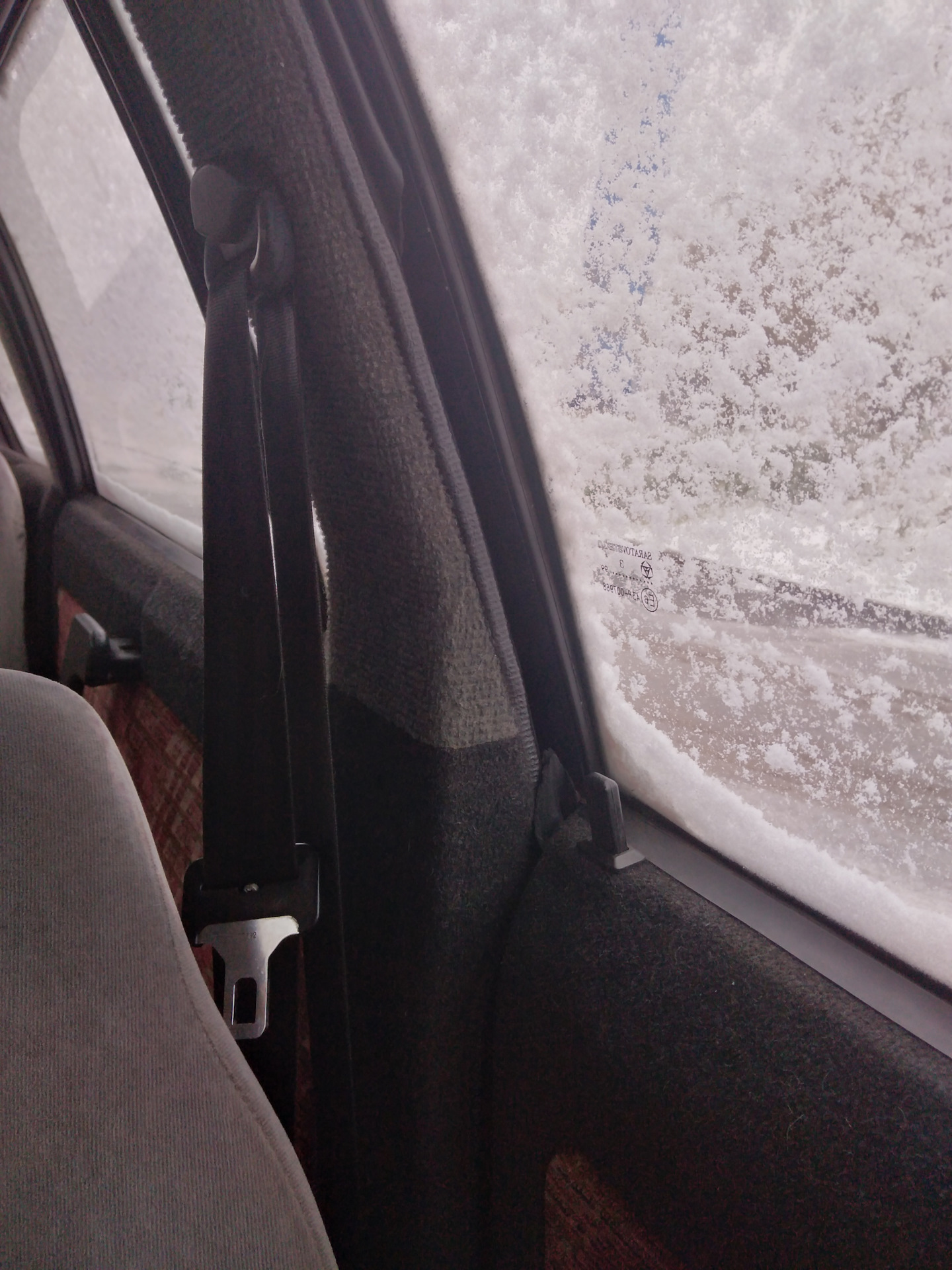

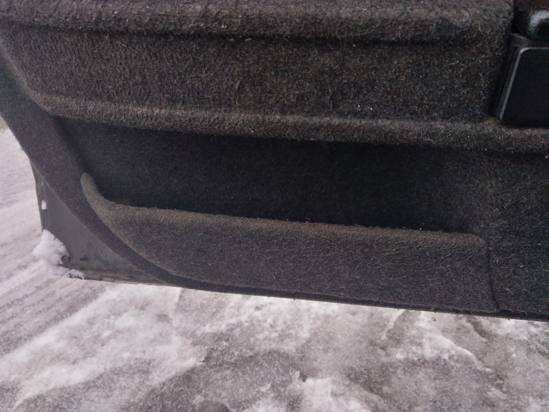

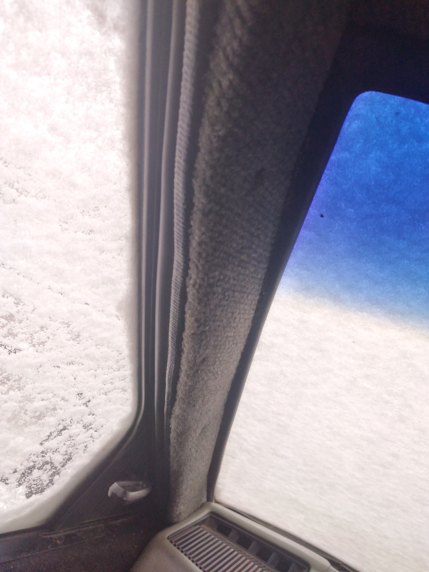

Обшитые накладки стоек и потолок. Передние и задние стойки обшиты серым ворсом дверных обшивок, которые устанавливались до июля 98-го, после пошли чёрные. Средние стойки обшивались в два цвета: серый верх, чёрный низ. Потолки, помимо обычных, могут быть в том же ворсе или бежевыми. Встречались и обшитые дверные карманы.

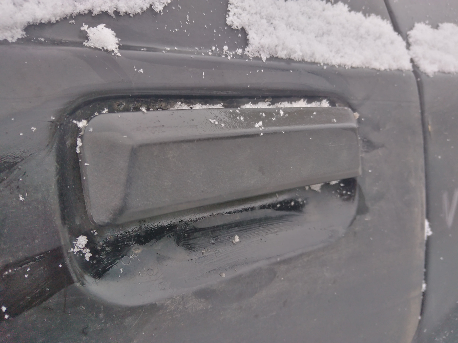

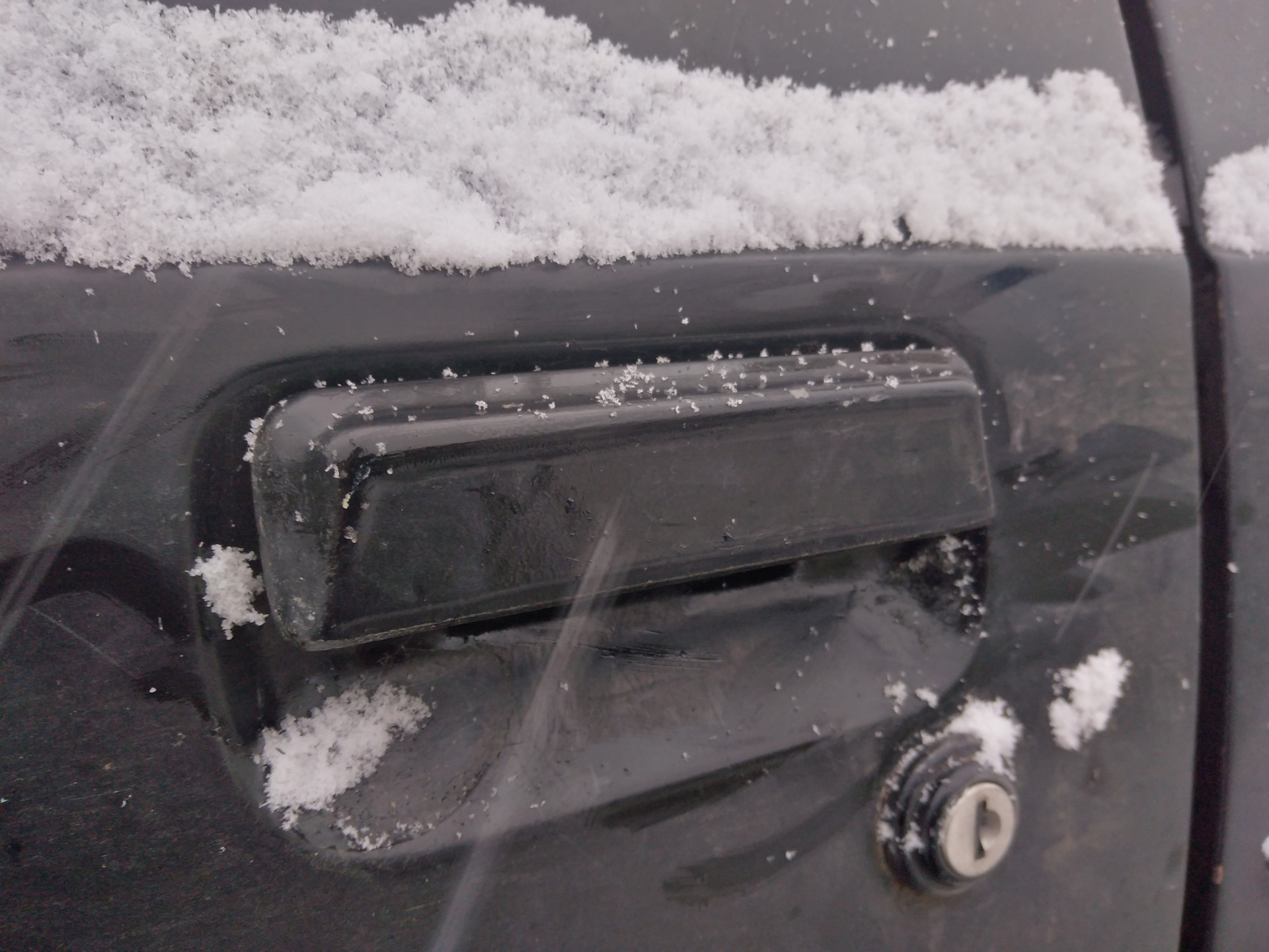

Пластиковые ручки дверей. Встречаются на ранних Святогорах, Князьях и Долгоруких. Имеют немного иной профиль.

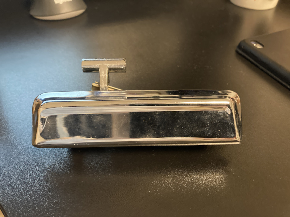

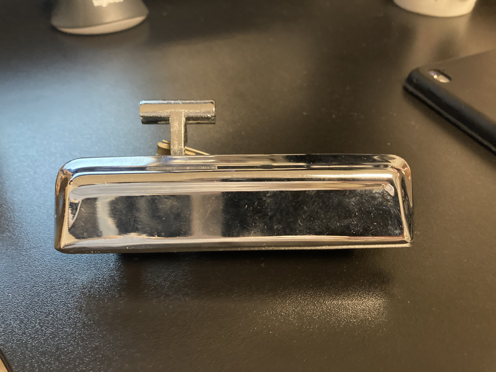

Хромированные ручки дверей.

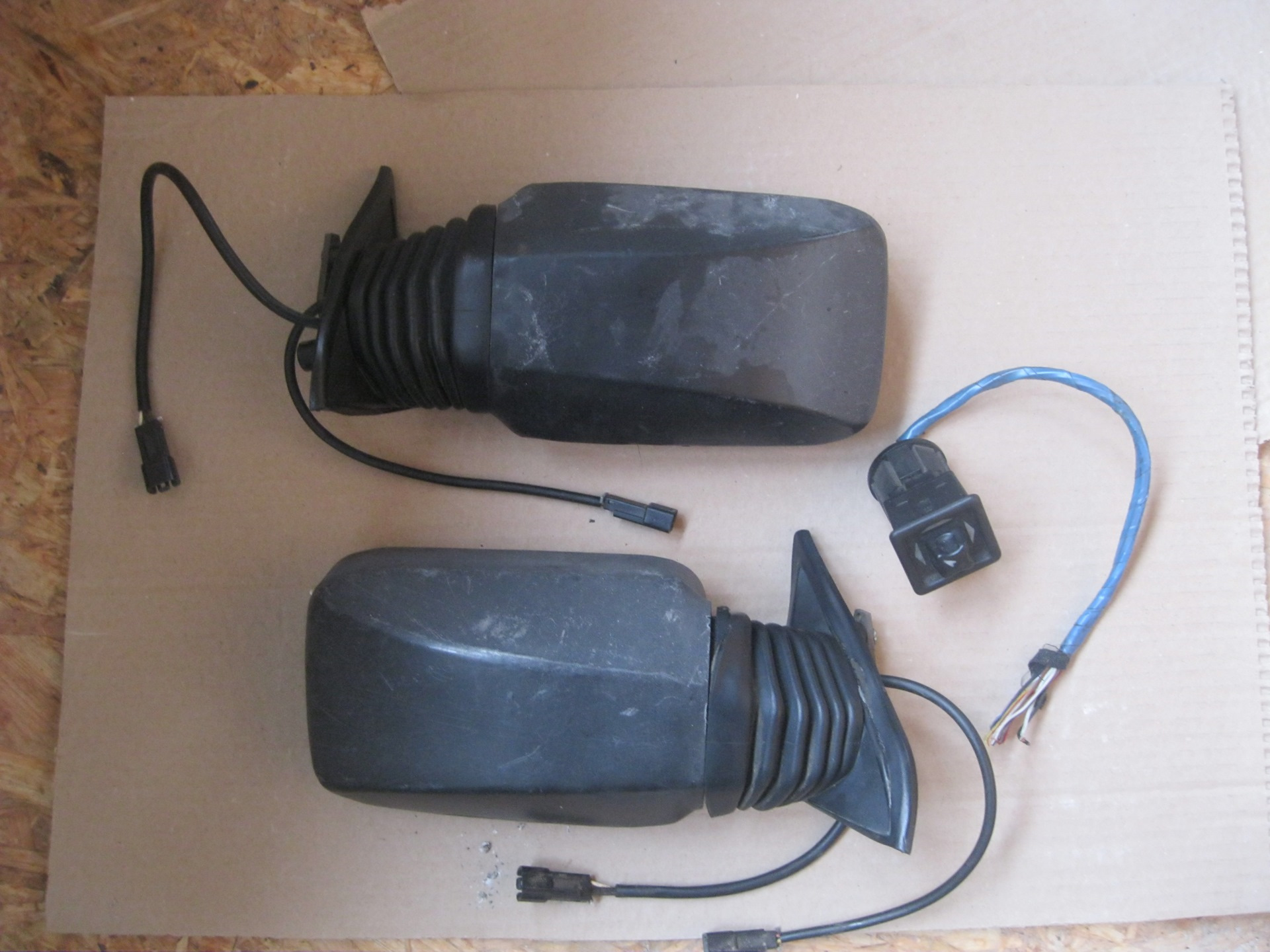

Электрозеркала. Зеркала от автомобиля FSO Polonez.

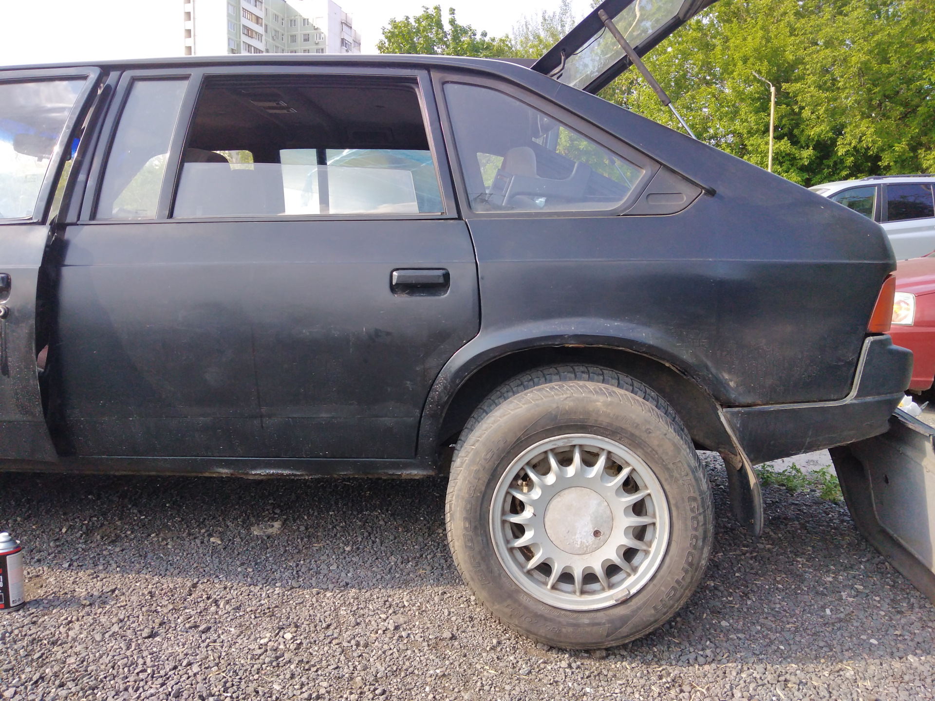

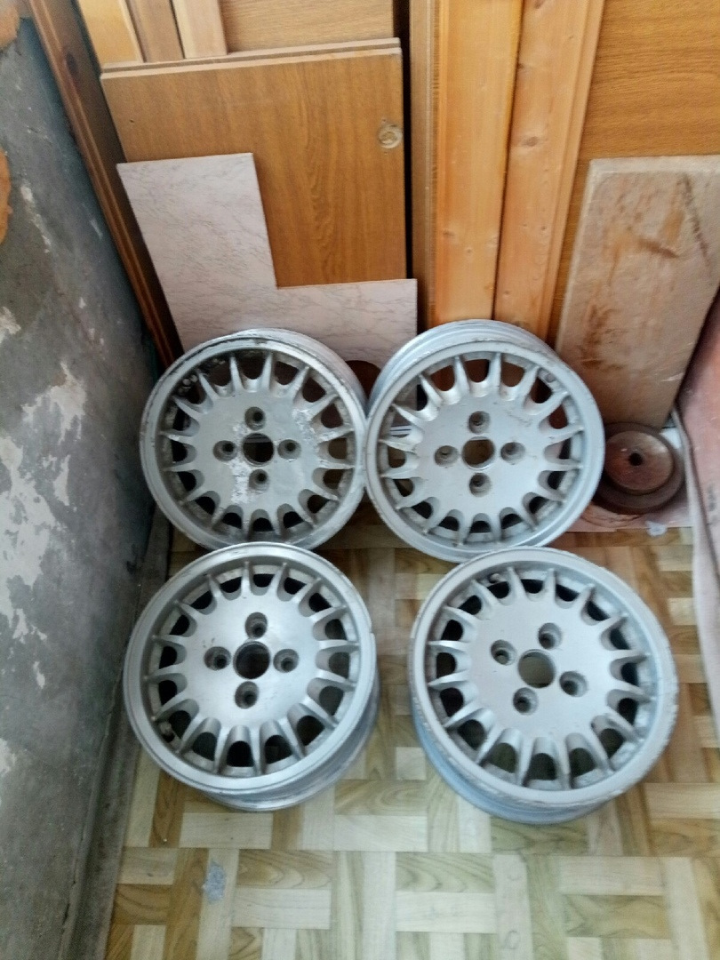

Кованные диски колёс "Фреза" БКМПО. Встречаются с двумя видами ступичных колпачков — эмблема и ласточка.

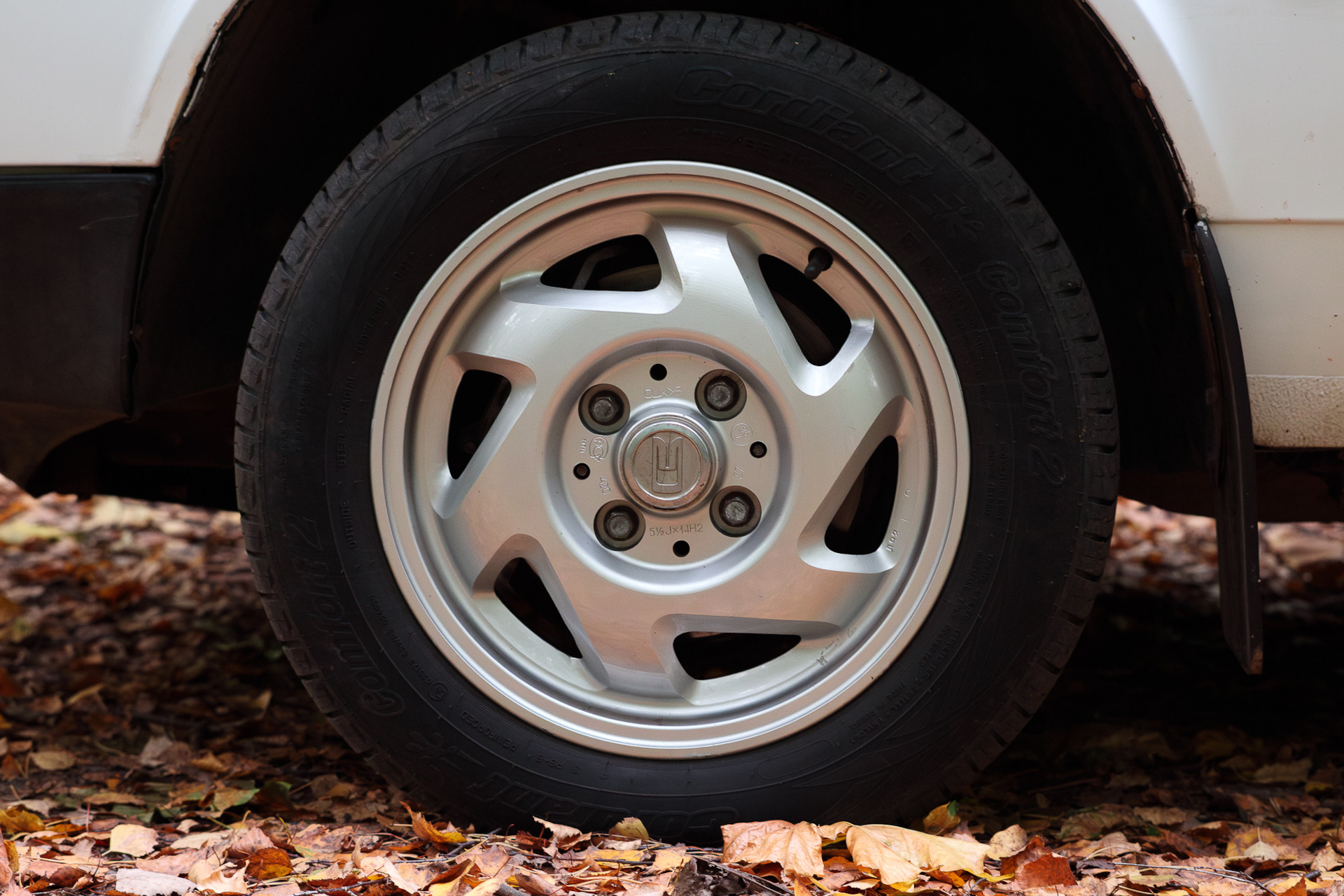

Литые диски колёс "Криста". Существует два вида. На первом фото самый распространённый вариант, впервые появившийся на Долгоруких в апреле 97-го. Второй вариант более редкий.

Задний диван с подголовниками — не новость, достаточно распространённое явление, называемое люксовым салоном
БКМПО 🤦🏻♂️
А что не так с БКМПО? Отличные, кстати, диски были, неубиваемые
Да с дисками-то все в порядке, только вот называются они ВСМПО. vsmpo.ru/
Верхняя Салда и Белая Калитва — это немного разные места. Москвич обувала последняя.
fattey
БКМПО 🤦🏻♂️
Ищи надпись бкмпо на фотографии диска выше. Всмпо фрезу не производил.

Так же рули:
Стандартный
Nardi
Momo (у меня такой)
Торпеды:
2 воздуховода
2 воздуховода+часы
Магнитола вместо воздуховодов
Торпедо не зависит от комплектации, без воздуховодов — позднятина. Накладки вообще на заводе не ставили такие, если правильно помню. О рублях информации нет
Первая криста ещё была с закрывашкой колёсных болтов и без неё
Без — это от бмв же диски
у бмв разве было 4х108?
Уточнил — не было. Но диски очень похожи. Однако я не видел, чтоб шли с завода. Кристы много вариантов было, не только та, что на москвич ставилась
согласен, просто у меня была пара именно 4х108 как на фото
FoX-Serpukhov
у ауди была. как и влеты, все ставилось, и белая калитва были ранние и поздние ( на фото поздние)

Приборки на 200 кроме RAR разве были?
