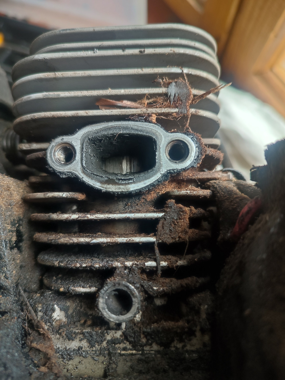

Поступил такой агрегат. Жалобы — не подаёт признаков жизни :)
Скоренькая дефектовка — хана поршневой
Уже разобрал, там беда, фото не успел сделать отдал хозяину как образец для покупки поршневой.
Ещё был отвернут адаптер карба со стороны цилиндра (от вибрации прослабли болты, аж прокладку сьело), тянуло воздух и пыль.

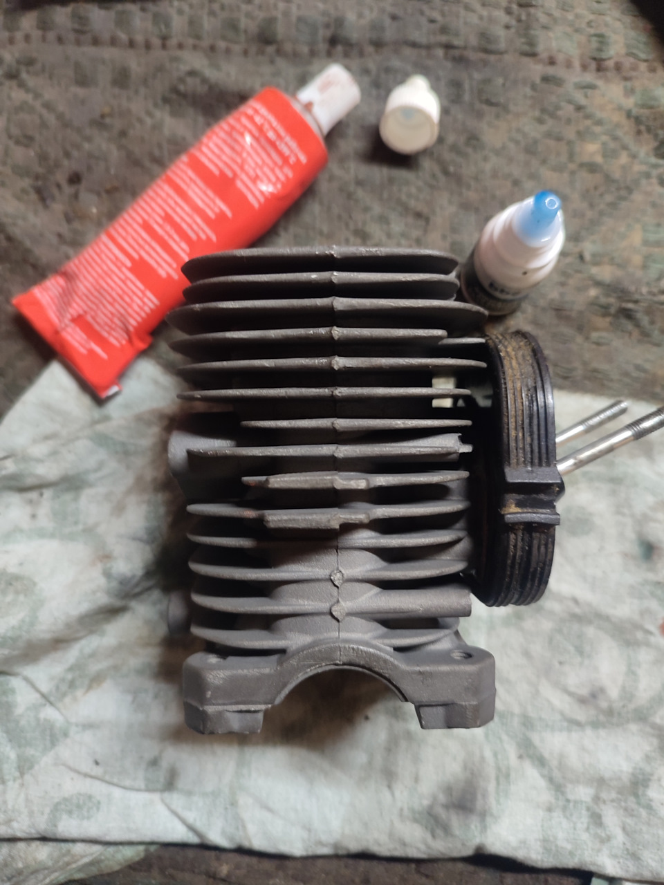

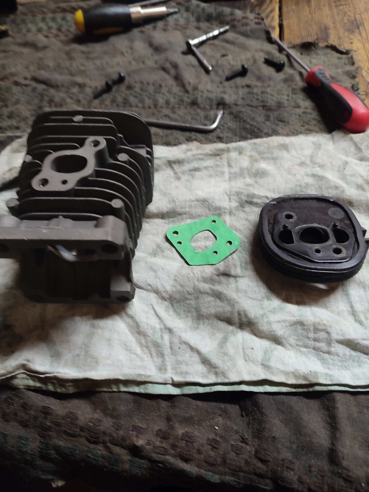

Подошла поршневая и остальные запчасти
Для начала отмыл корпус. Фуф, эх и умаялся
Ну а дальше неспешная сборка

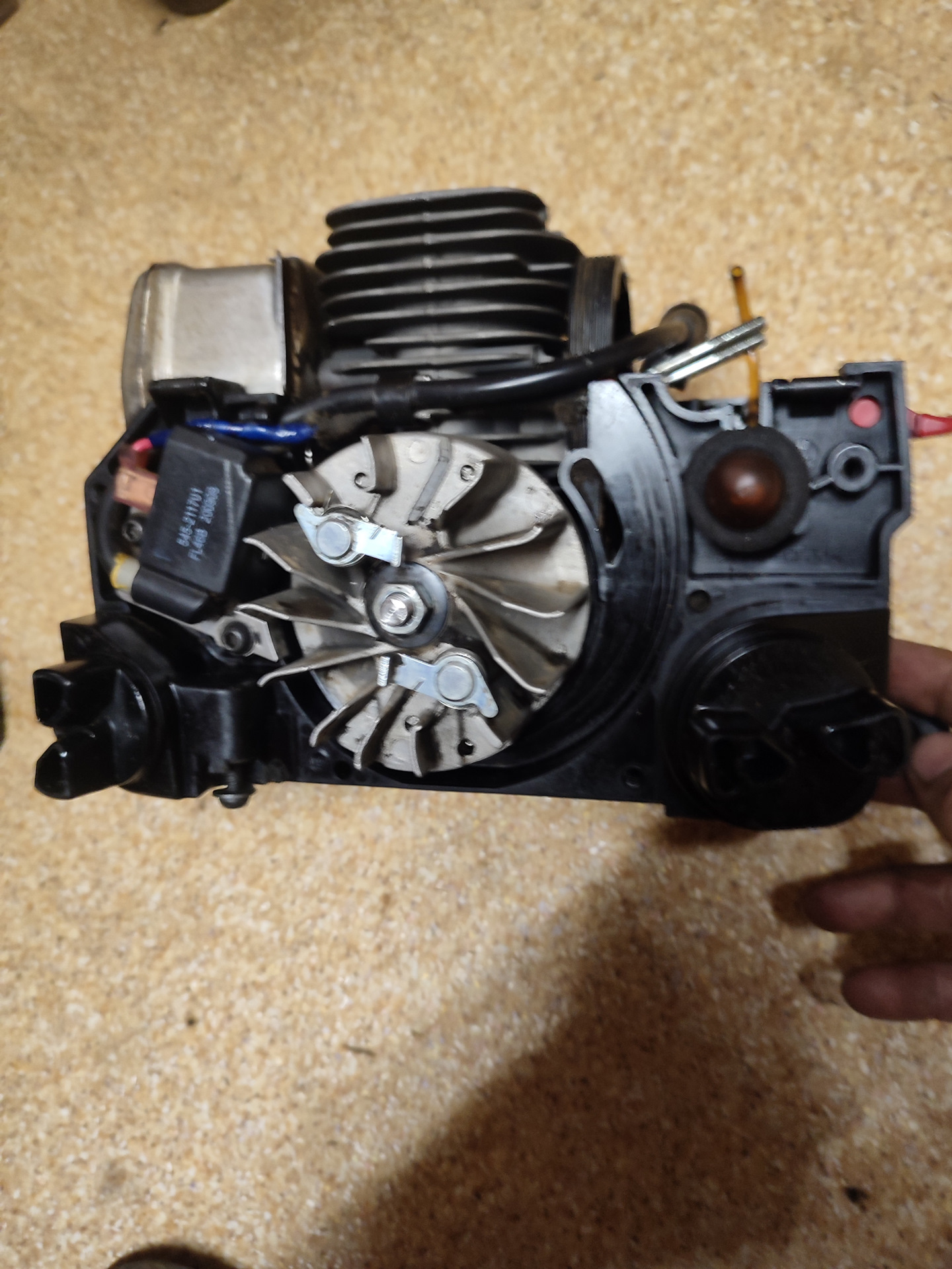

Женил двигатель с корпусом
Ну а дальше навесное

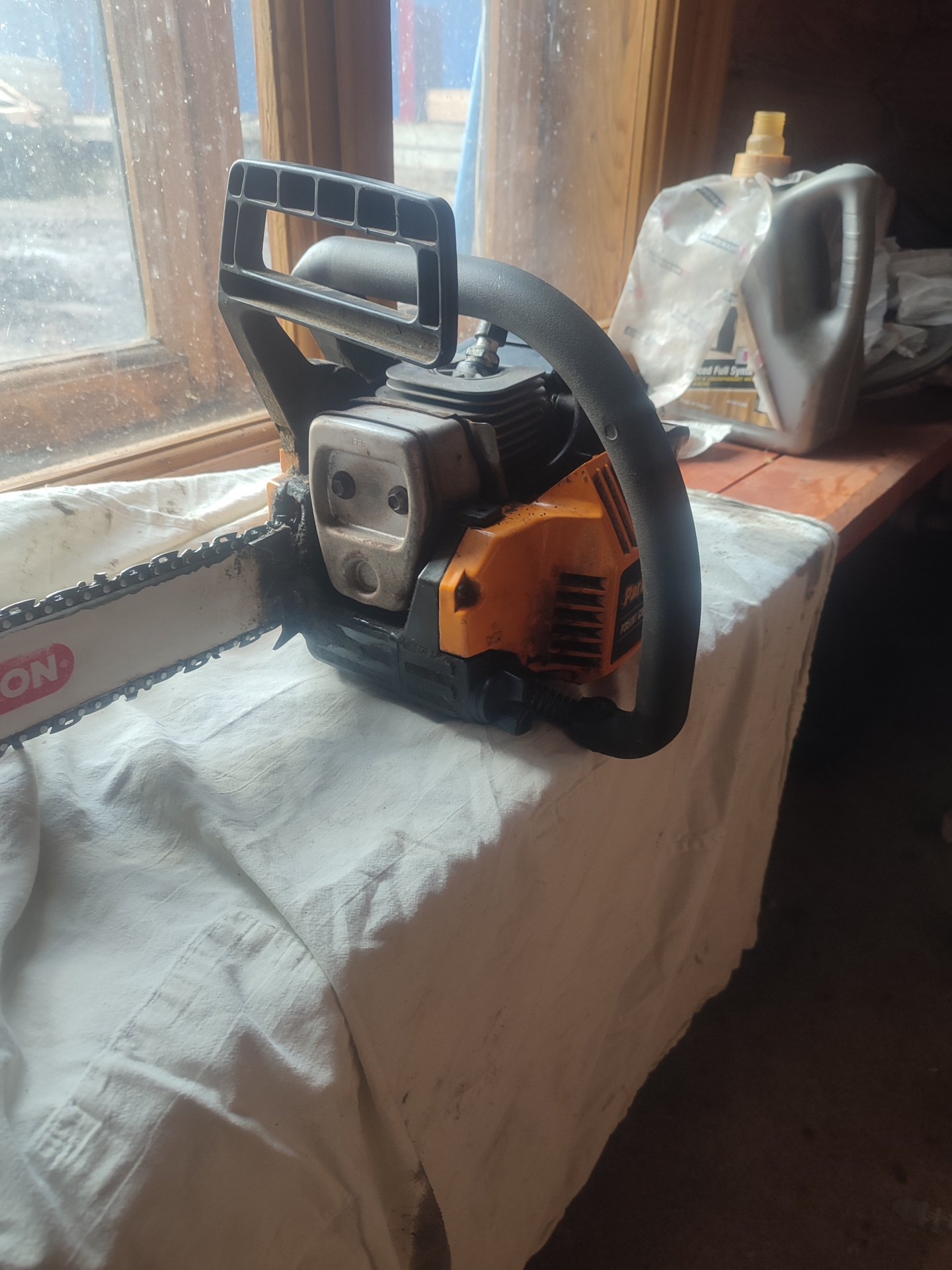

Окончательная сборка
Затем испытания. Запуск с первого раза, карбюратор даже не пришлось регулировать, хозяин до него не добрался в виду отсутствия спец отвёртки для регулировки :)
Пропорции смеси сначала 1:25 на обкатку.
Работает как часики, компрессия огонь.
