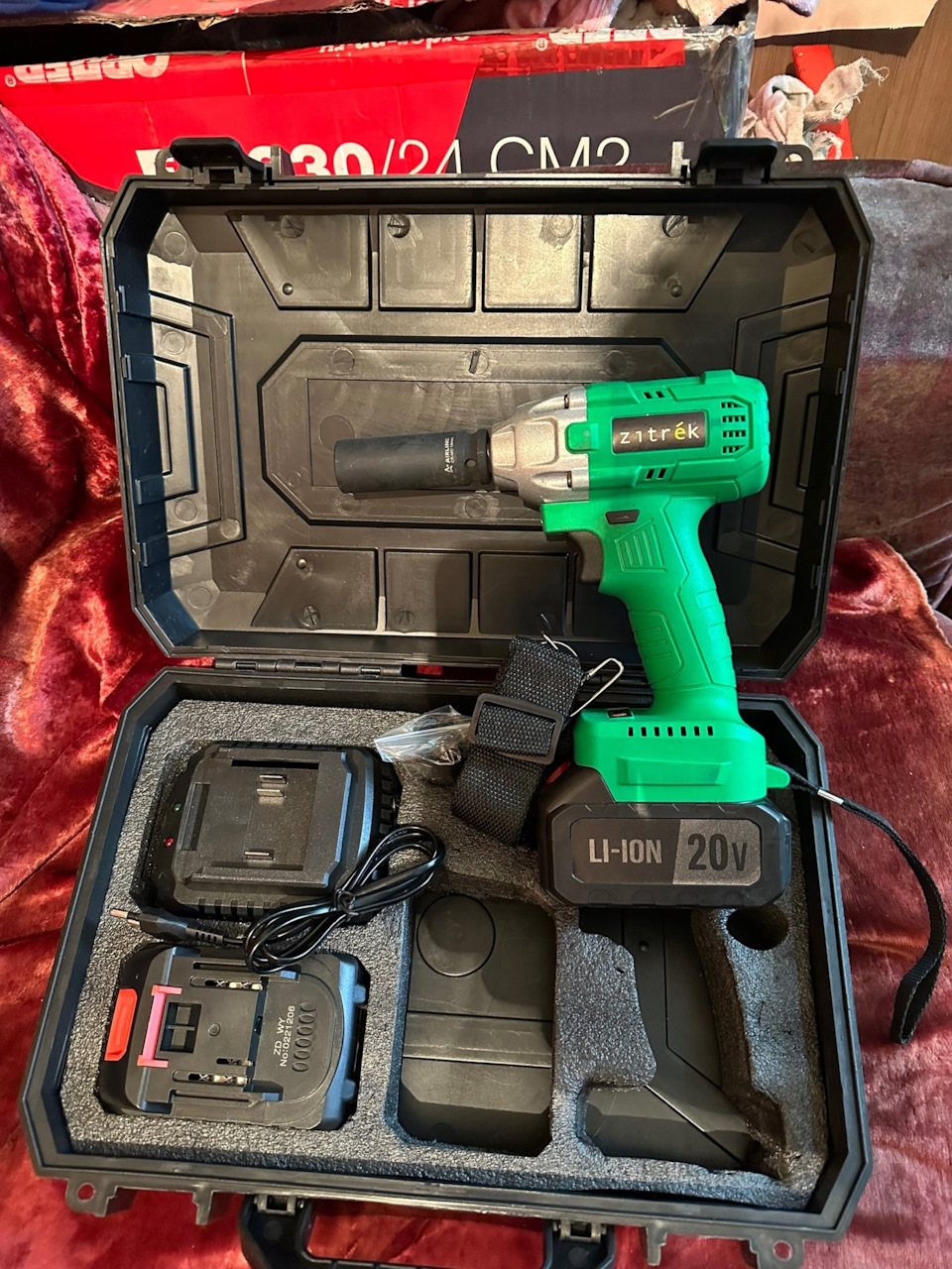

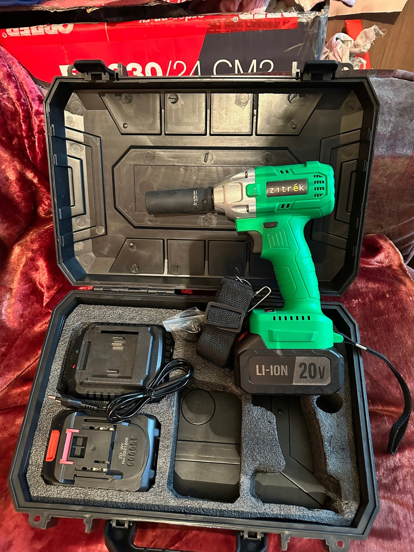

Здравствуйте. купил тоже гайковерт.
Аккумуляторный ударный бесщеточный гайковерт Zitrek Crusher 20-Li 063-4077 и

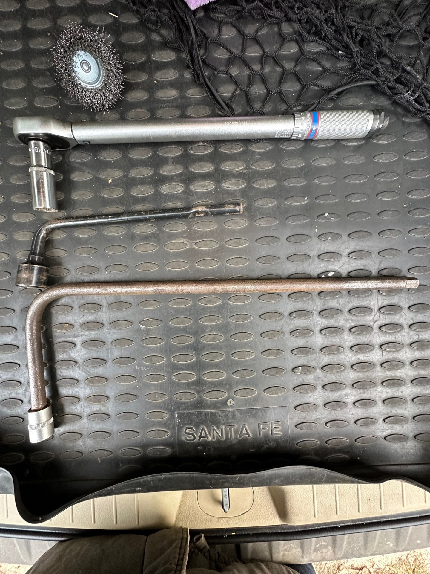

Динамометрический ключ KING TONY 34423-1A, 1/2", 42-210 Нм.
Задача гайковерта открутить гайки колесные.С задачей справился.
закручивал гайки на 110Нм откручивает легко.
заворачивает на второй скорости более чем 110Нм. Открутить и закрутить
все гайки хватило одного аккумулятора.колеса кручу уж 10 лет воротком.ниже на фото.
еще с прошлой санты классик.

Крутит. Затягивал на 110 Нм. Отворачивает легко. И на второй скорости заворачивает больше чем 110. При чем как только начинает трещать сразу бросаю крутить. Купил еще трещетку аккумуляторную. Испробовать надо. Она без ударная просто крутить.
Он за несколько секунд выходит на максимальный момент при откручивании, в это время трещит. Сразу бросать крутить не стоит.
Ну я имел в виду закручивание а не откручивание. Если понял правильно я.
А, просто я не так понял) я про откручивание)
Я когда откручивал держал по дольше. Ну не совсем долго.
