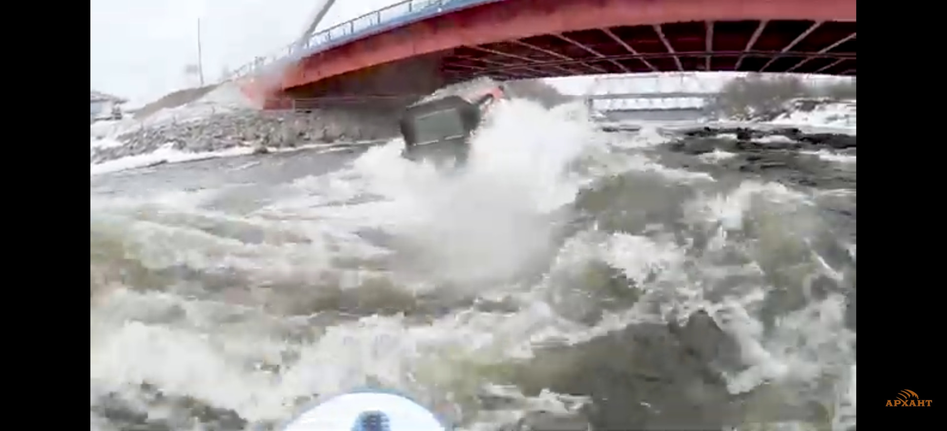

Самое интересное началось, когда наши два вездехода уже в полной темноте нырнули в стремительную реку под лишенным всякой романтики названием Большая.
Несмотря на то, что Большая — река достаточно глубокая, скованная льдом переменной толщины, а стремнины образовали своеобразные ступени из намороженного льда, да и пересечь ее мы планировали не по прямой, а по диагонали, пройдя несколько десятков метров против течения, это препятствие не представлялось нам сложным. Мы с коллегой Павлом делали так множество раз, и в более сложных условиях. Во второй машине — тоже опытный оператор, инженер завода-производителя Алексей. Разве что-то может пойти не так?
Вездеход неспеша ломает лед, который кусками разного размера плавает в подсвеченном фарами коктейле из песка и ледяной воды. Температура за бортом — около -15 градусов. Ледяное крошево для нас вообще не страшно. Льдины покрупнее, на которые вездеход заезжает одной стороной, вызывают крены — пассажирам нужно крепко держаться, чтобы не упасть. Но для Арханта это тоже не проблема — ведь на плаву машина держится не только за счет герметичной лодки кузова, но при помощи водоизмещающих колес. В каждом даже на небольшом давлении — около 1000 литров воздуха, в итоге колеса всегда работают как поплавки. Даже если вдруг вам случится перевернуть такой вездеход при неаккуратном обращении (это большая редкость, но возможно и не такое), то он просто будет плавать вверх колесами, но не утонет. Конструкция вездехода устроена таким образом, что даже при высоком уровне бокового крена, все равно допустить попадание воды в лодку практически невозможно. Неоднократно в наших поездках с сильнейшим боковым креном мы плюхались боком в воду, при неудачном выходе на берег, штурме льдин или болотных кочек, и никаких проблем не было в принципе.

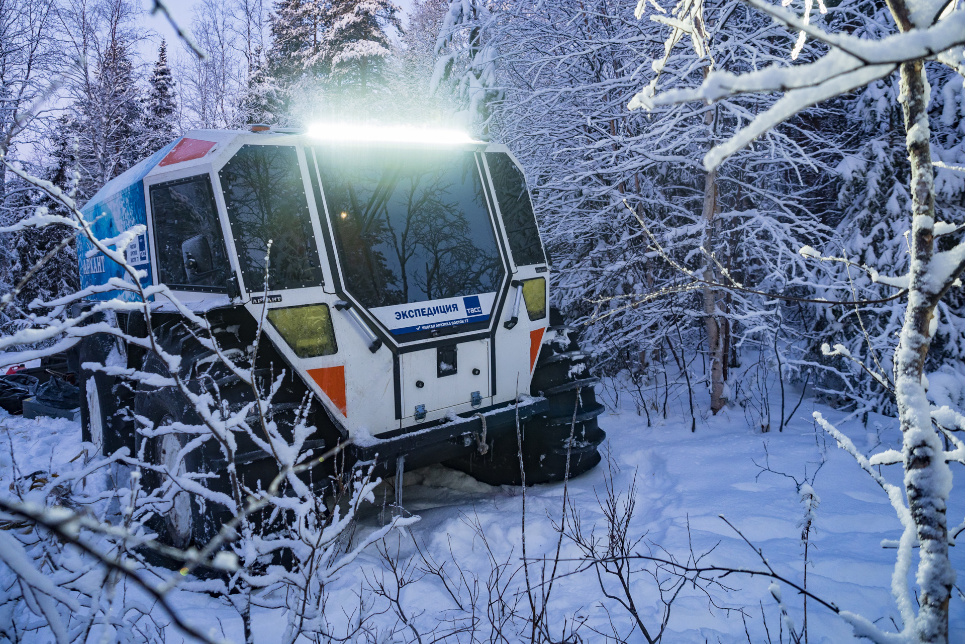

Пробуя разные места для выхода из воды, мы внезапно увидели странное. Вездеход Алексея, двумя колесами упал с очередной льдины, и внезапно начал крениться больше, чем это возможно исходя из описанных выше особенностей конструкции. Машина пыталась двигаться дальше, но что-то ей очевидно мешала. Бросилась в глаза необычно глубокая осадка, но я не сразу понял, в чем дело. Вскоре мигнули и погасли фары — Алексей заглушил двигатель. Спокойным голосом по рации он сообщил нам, что в лодку начала прибывать вода, попавшая туда через боковую решетку, чего в принципе не должно было случиться! Вездеход начал медленно тонуть.
Наша команда собрана из опытных путешественников, поэтому паники не было, хотя понять происходящее было трудно. Быстро перегрузили технику из тонущего вездехода в наш. Вода тем временем уже подступила к крыше кабины. Далее начался кропотливый труд. Наш вездеход выбрался на берег.

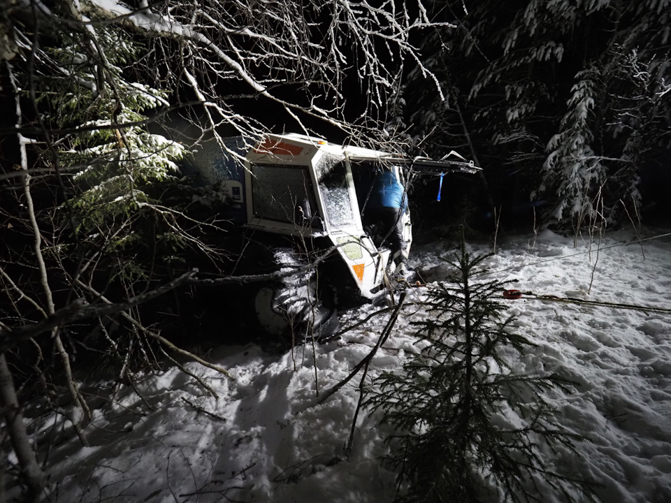

Достали съемную лебедку, стали подтаскивать притопленную машину поближе к берегу. Для этого потребовалось колоть топором быстро намерзающий лед, но не только это.
Вездеход при собственной массе более 2.5 тонны, набрал еще 1.5-2 тонны воды, и передком упирался в лед. Упирались в лед и абсолютно спущенные, буквально выжатые колеса.
Тут стало понятнее, что именно стало причиной случившегося — полное отсутствие воздуха в шинах! При этом по словам Алексея, индикатор давления на приборной панели показывал при входе в воду нормальное рабочее давление.
Чтобы подтянуть машину лебедкой, пришлось привязать первый вездеход к нескольким деревьям за задний силовой бампер. Но и для вытягивания на берег этого было недостаточно, хотя белый вездеход и находился недалеко от берега.
Тут пригодилась смекалка, а также два блока и софт-шаклы от наших друзей 4x4tur. Растянув трос правильным образом, парни минимизировали крен и вытащили машину на берег.

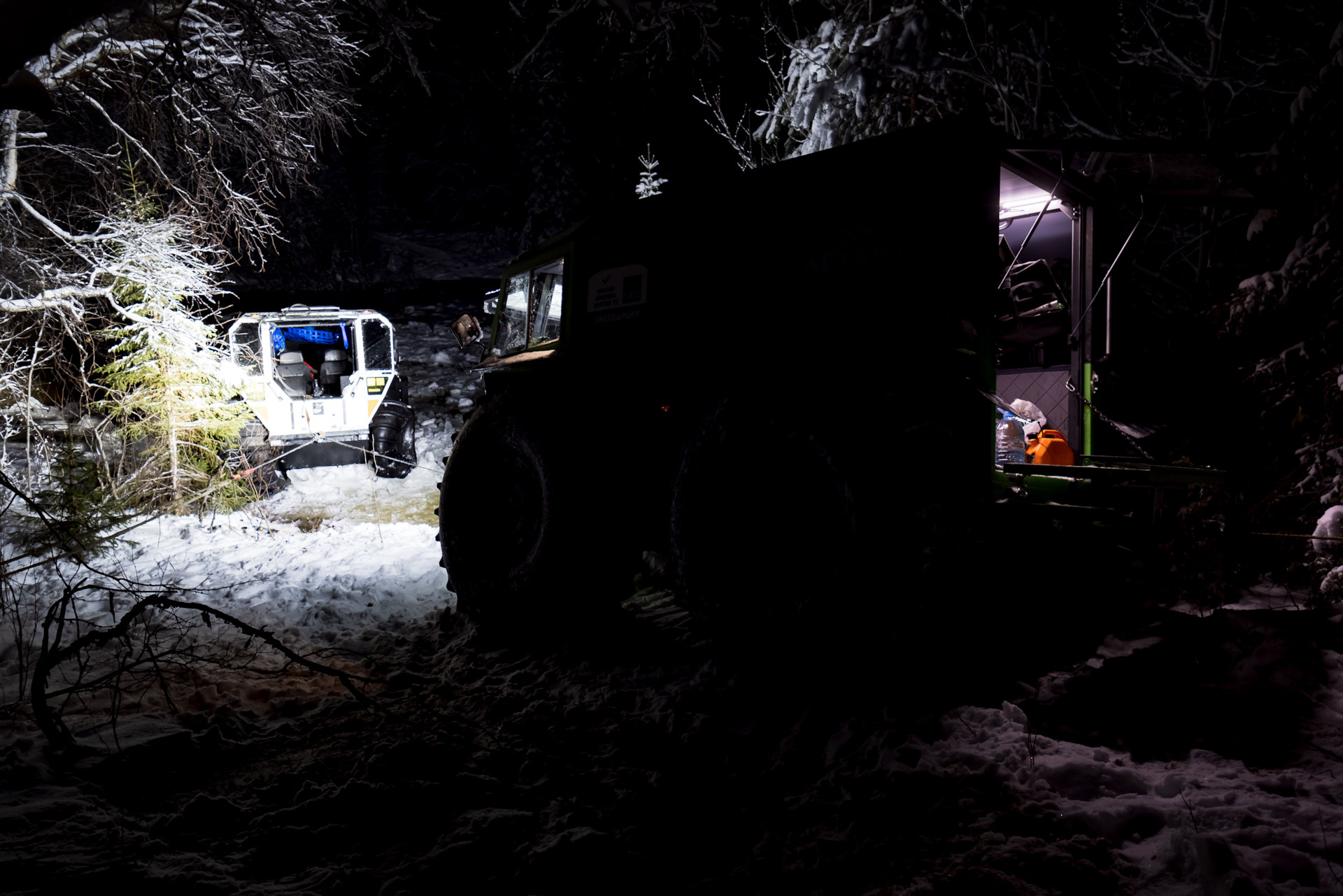

Первый тест показал, что электрика работает. Запустили трюмную помпу. Пока я фотографировал машины, небо озарилось переливами Aurora Borealis, а корреспондент ТАСС Вера Костамо развела костер. Вот что значит многолетний опыт работы в арктических экспедициях.
Второй вездеход на берегу, но погрешу против правды, если скажу, что рассчитывал в тот момент на продолжение экспедиции.
