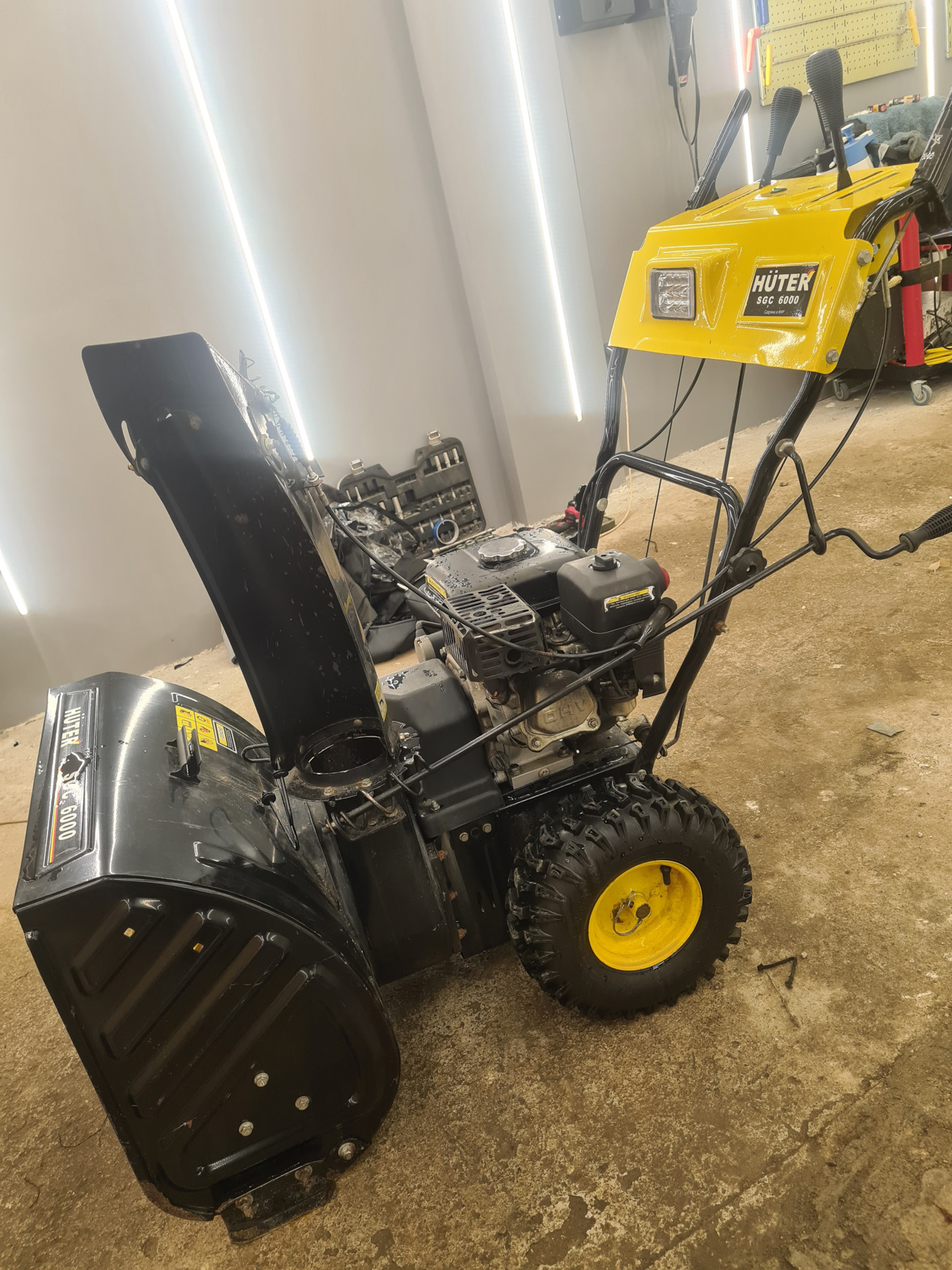

Чтож, не долго музыка играла, после замены ремня шнеков на новеньком снегоуборщике, я было подумал проблемы окончились и зиму он хотябы протянет без поломок, но нет. В один из снежных дней выхожу запускать его в уже казалось бы теплом гараже, и тишина. Подключил электро-стартер к розетке, и с него тишина.
Начал естественно с простого, с свечи, сняв свечку понял что она залита и в нагаре. Прокалил ее, очистил очистителем специальным. Воткнул на место, и чудо, снегоуборщик запустился. Поработав им минут 30, он заглох, и запускаться также отказался. По новой процедура очистки свечи, и снова успешный пуск. Затем он во второй раз заглох, и вот тогда уже очистка свечи перестала помогать, не запускается ни в какую и все. Свечу на помойку.
Проштудировав каталоги я заказал новые свечи по заводским размерам, взял китайский Champion, артикул: F7RTC, цена: 115₽, так как именно они идут в оригинале, и взял на мой взгляд аналог качественнее NGK, артикул: 2023, цена: 271₽. Посмотрим сколько прослужит и то и то…
Но поломка мне не давала покоя, и я вспомнил то чему учили нас наши деды, никогда не выкидывать старые запчасти)))) Я открыл старую коробку с еще пригодными разными деталями после своих ремонтов, где была горка разных свечей, от мерседеса и от кия, и какого было удивление, что свечка от Кия в аккурат подходит и в снегоуборку, свечки эти помню пробежали весь свой срок службы, но еще работали нормально на момент замены. Ну и естественно я принялся их чистить, пока едут новые свечи. Очистив вкручиваем в снегоуборщик, и он запускается с пол оборота. Отличие свечек от кия тем что они заворачиваются ключом на 18 свечным, родные свечки более старого образца на 20,8 ключом, на этом все. Потому в целом можно даже платину воткнуть при желании, которая век на ней отходит. Артикул свечи NGK от кия: ZFR5F.

Интересно, а не смущает, что разное калийное число? На родных 7, от киа- 5. И резьба больше, на фото видно отчётливо. Поршень не набивает?))
Резьба одинаковая, это на фото так кажется, от Кия просто завертыш на 18, а у родной на 21, поэтому возможно визуально так кажется. А так на свечах от Кия он лучше работает, ровнее, и в тяжких сугробах не думает глохнуть. На родных в чуть небольшой сугроб засунешься, он тут же глохнет.
Калийность не должна быть меньше, чем положено. Можно больше. У родных 7, а у киа 5. А почему глохнет- может, заслонка приоткрыта? У меня даже намёка нет на то, чтобы заглохнуть. Сырой снег в плюсовую погоду кидает за здрасте, в метровых сугробах туннель проделывает
Тем не менее, на Киявских работает ровнее, лучше. Нет, с заслонкой игрался, не в ней проблема. Ну вот говорю, у меня на родных свечах в сырой или метровый сугроб слежавшийся если сунуться, глохнет тут же, на Киявских все идеально работает 🤷🏻♂️
