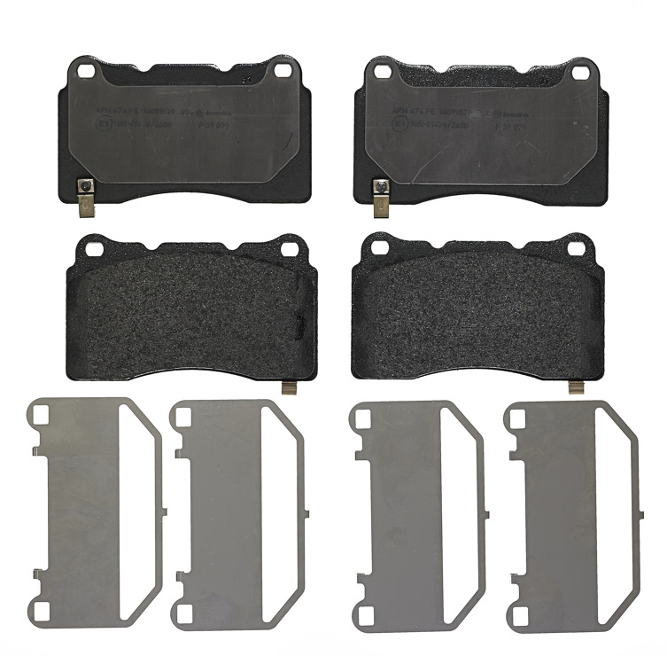

3) Совместимые колодки BREMBO P 59 079.

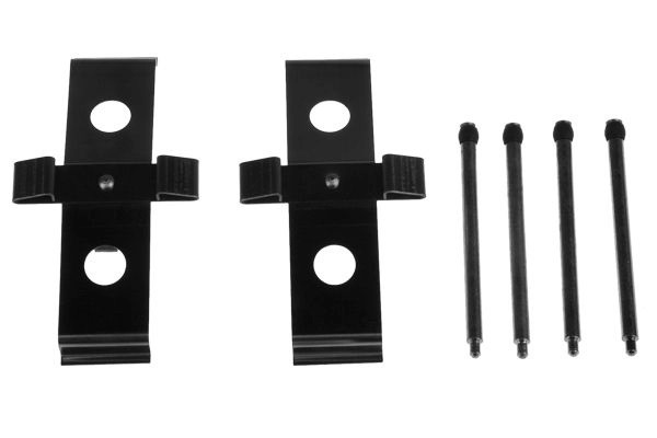

frenkit 901674 монтажный комплект для колодок
TRW PFK529 монтажный комплект для колодок
