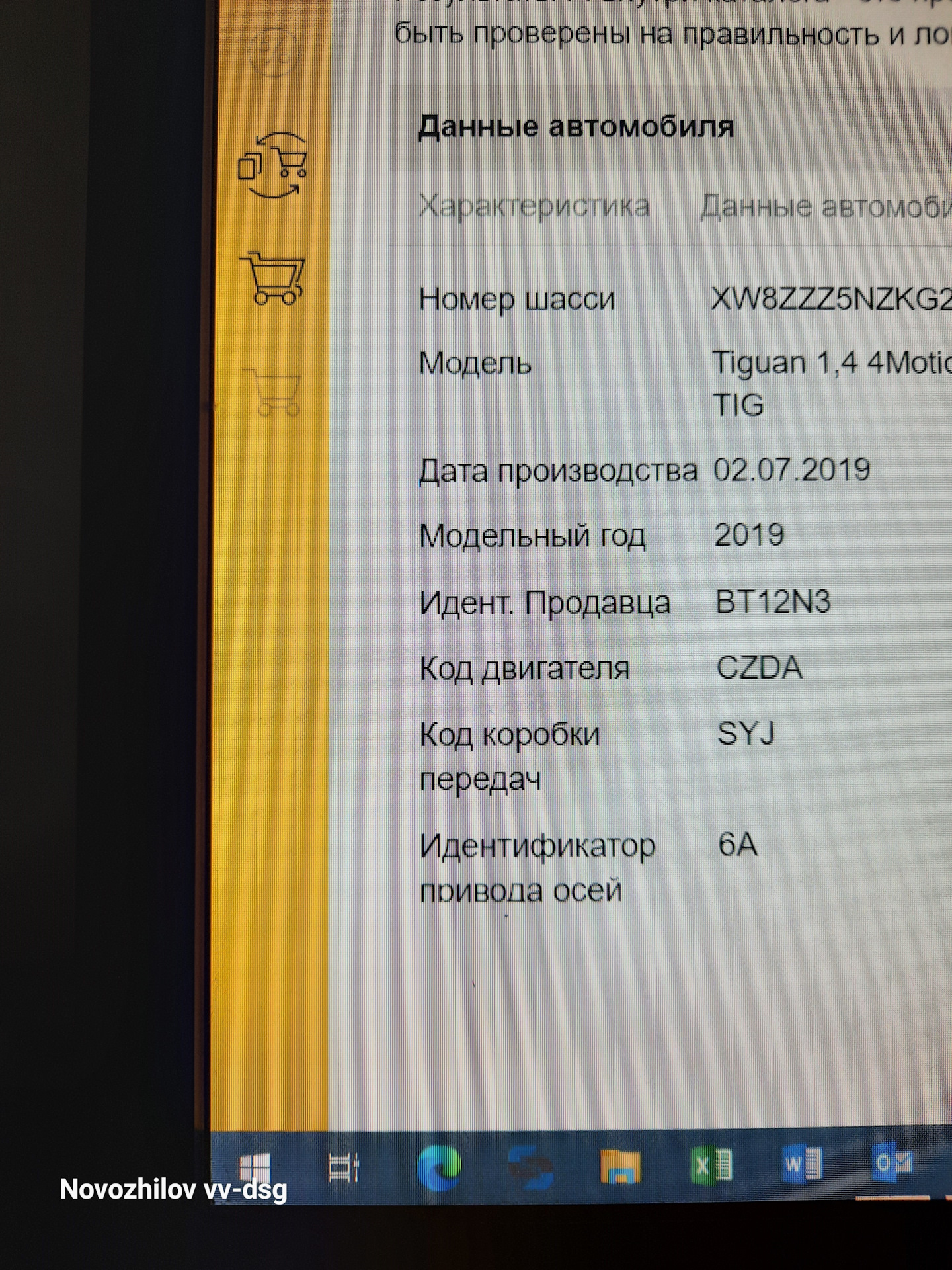

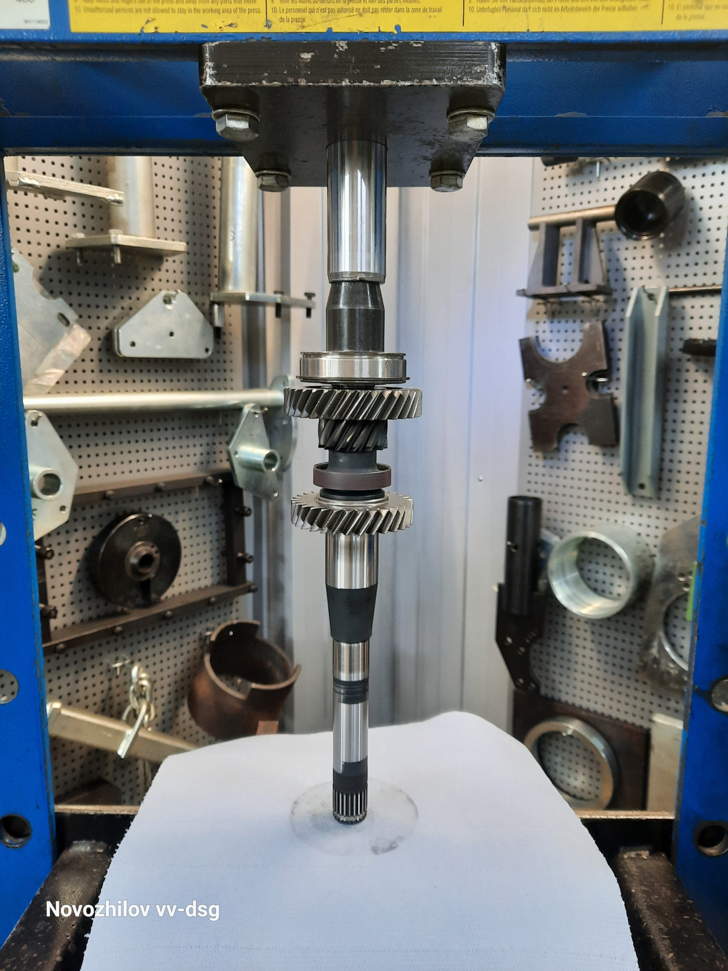

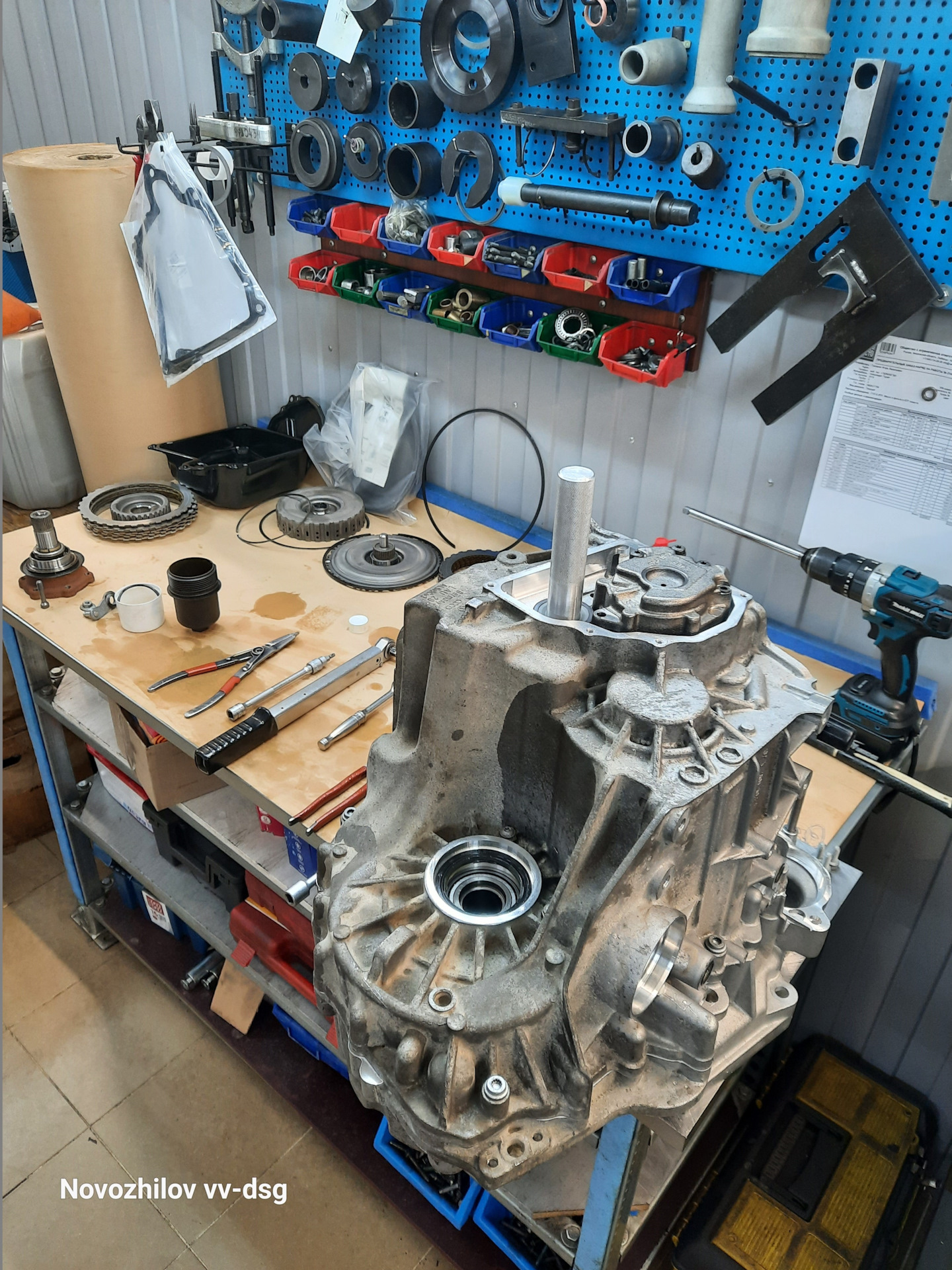

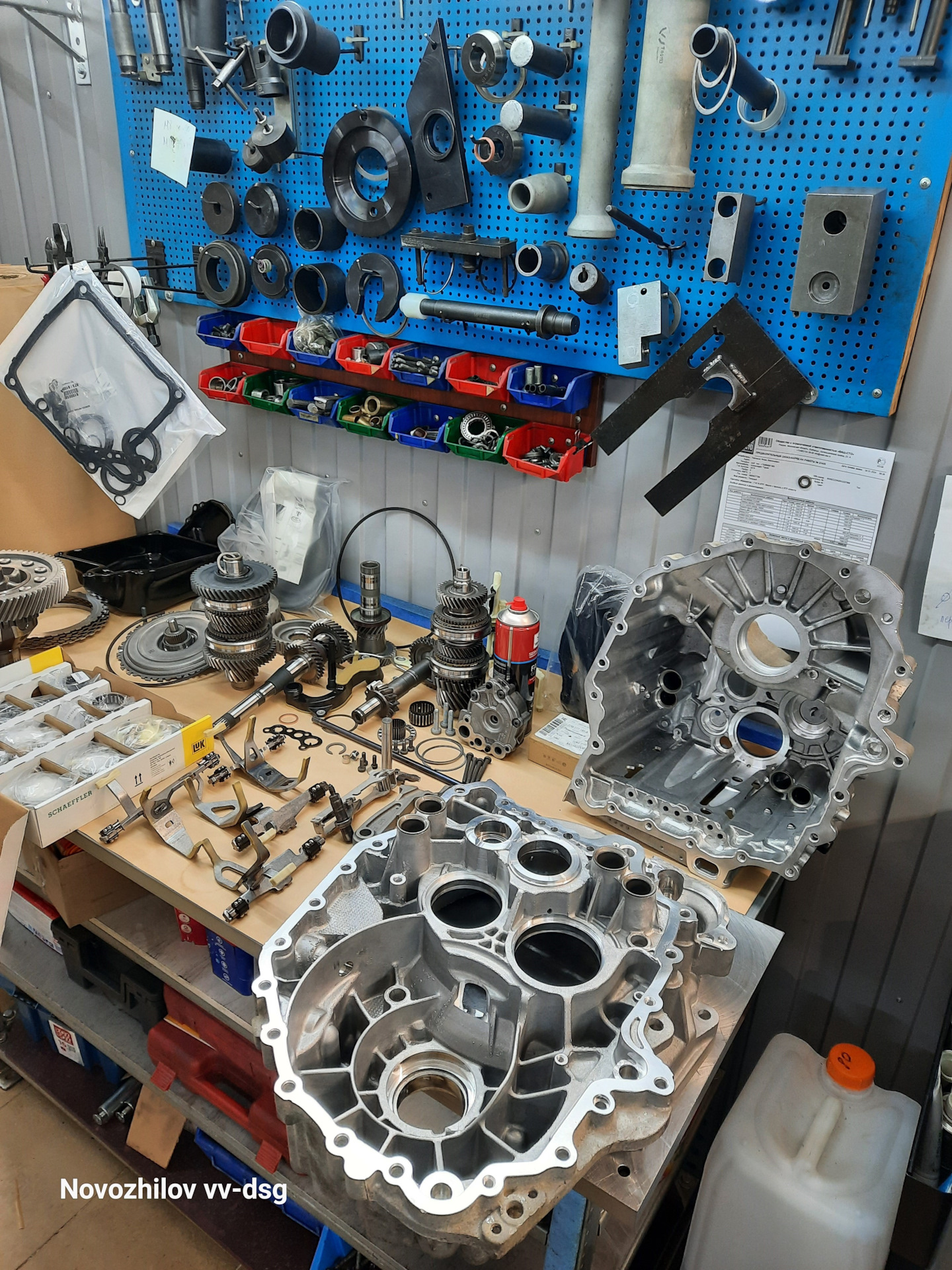

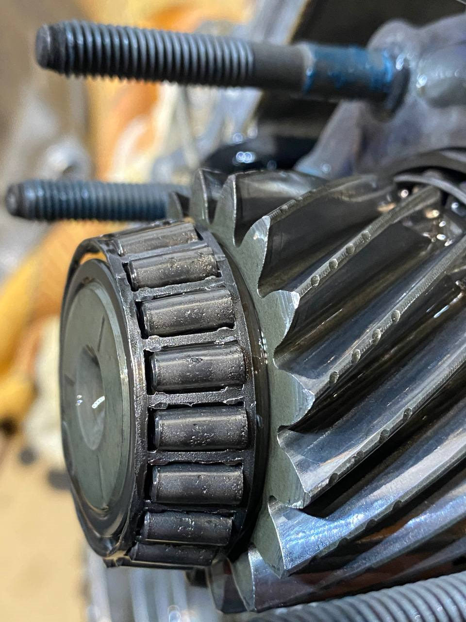

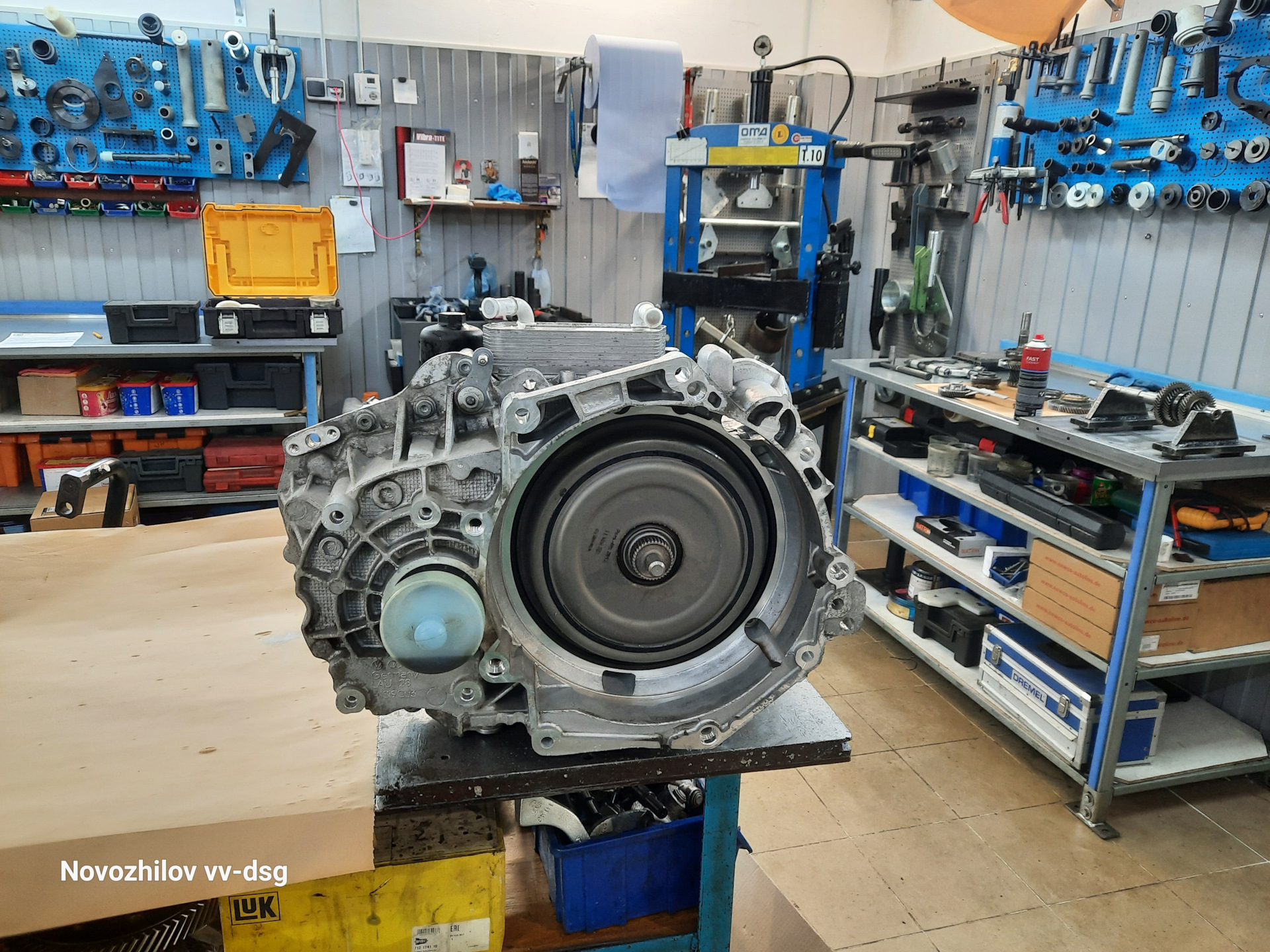

Владелец автомобиля Tiguan 2019 года, с проблемой в трансмиссии, которая не успела "проявить себя в гарантийный период", обратился в мастерскую Новожилова в Люберцах.
Разумеется в данном случае, дилер не смог помочь владельцу авто самостоятельно …

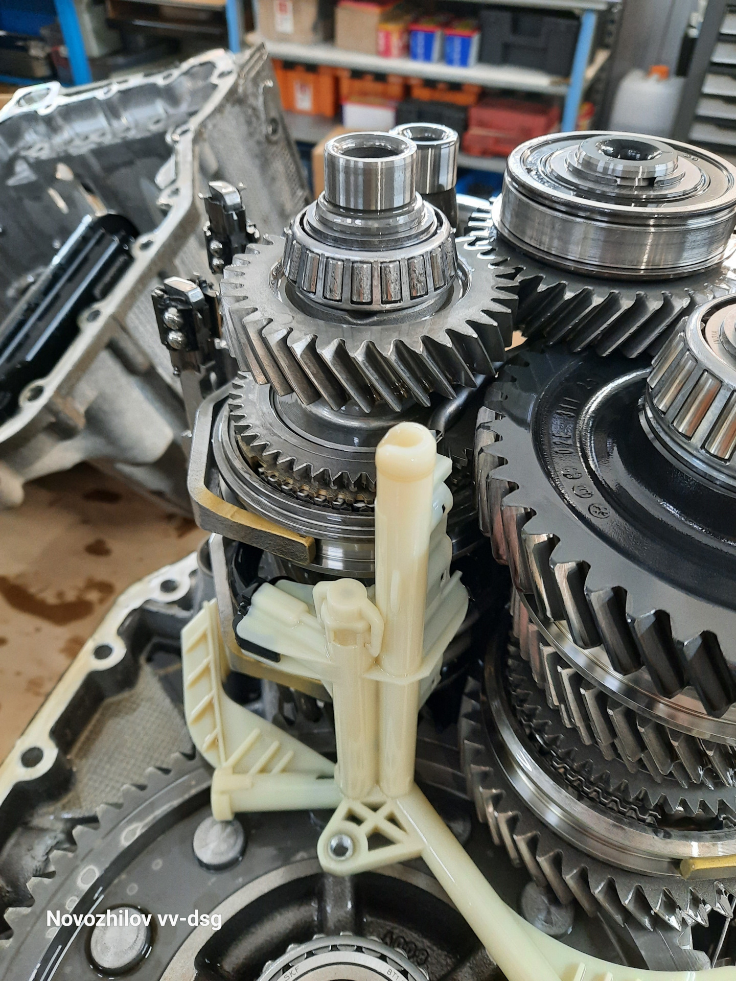

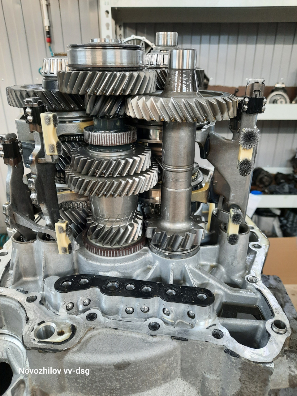

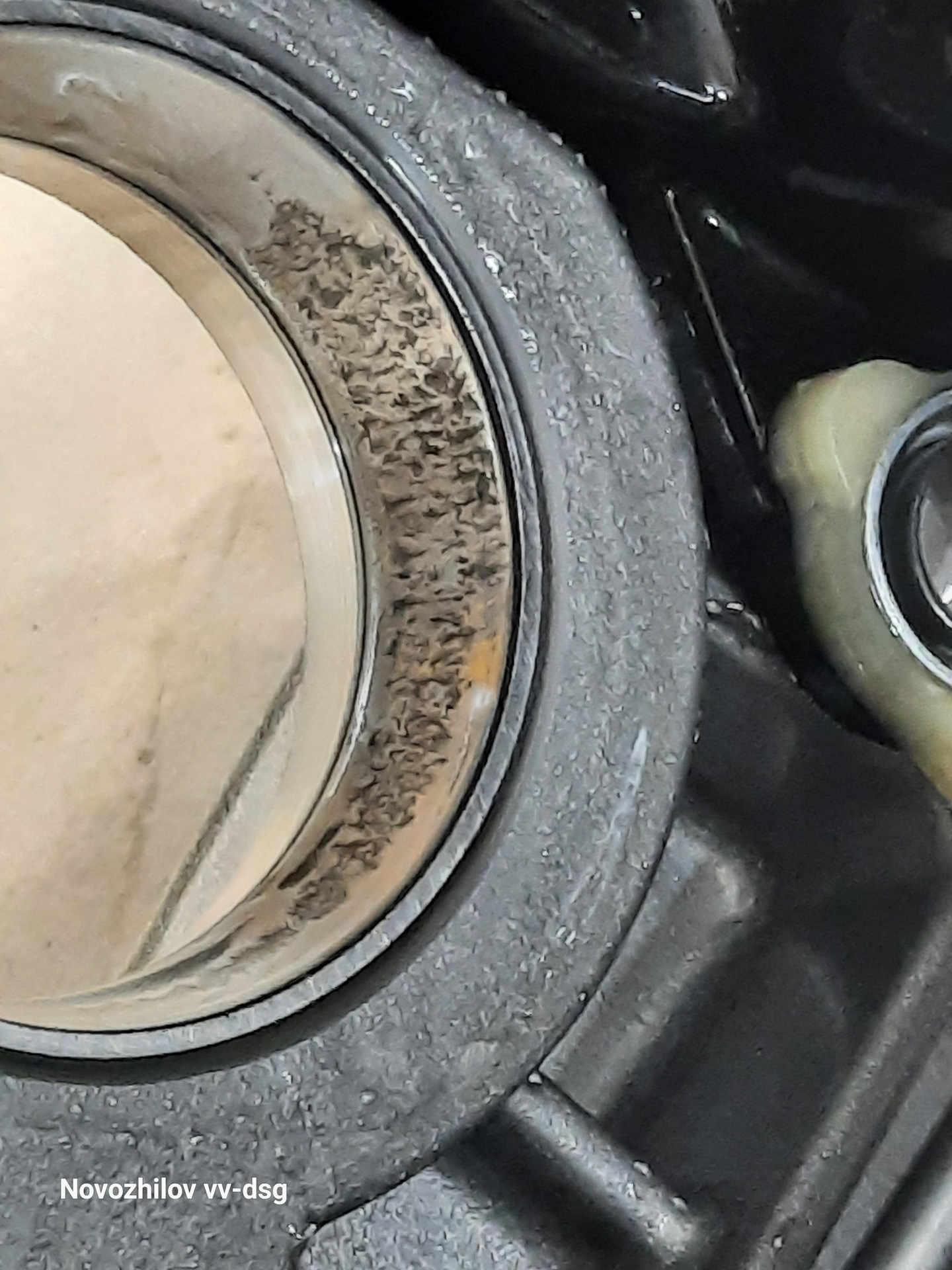

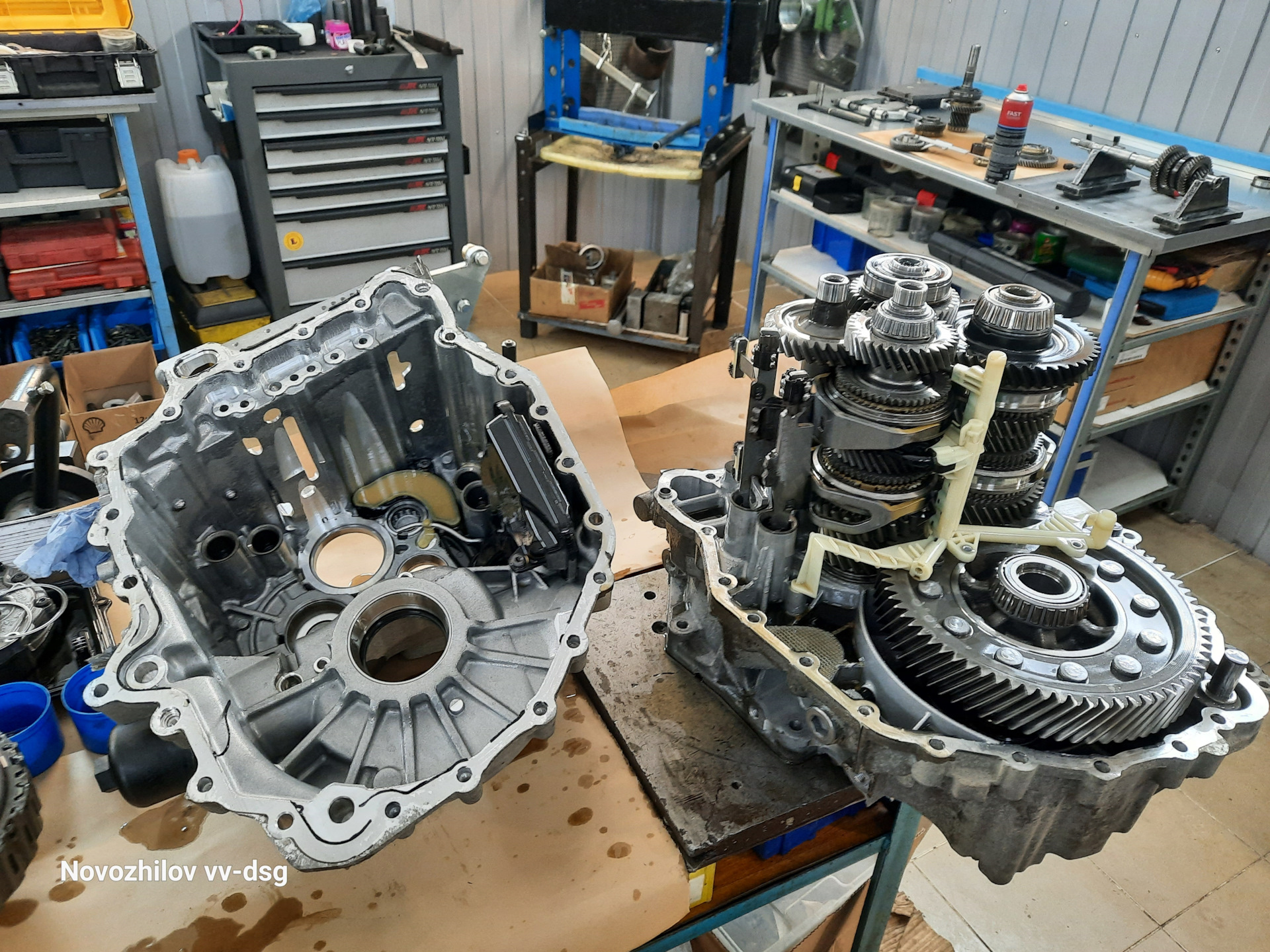

Трансмиссия серии 0D9 с буквенным кодом SYJ издавала шум при движении!

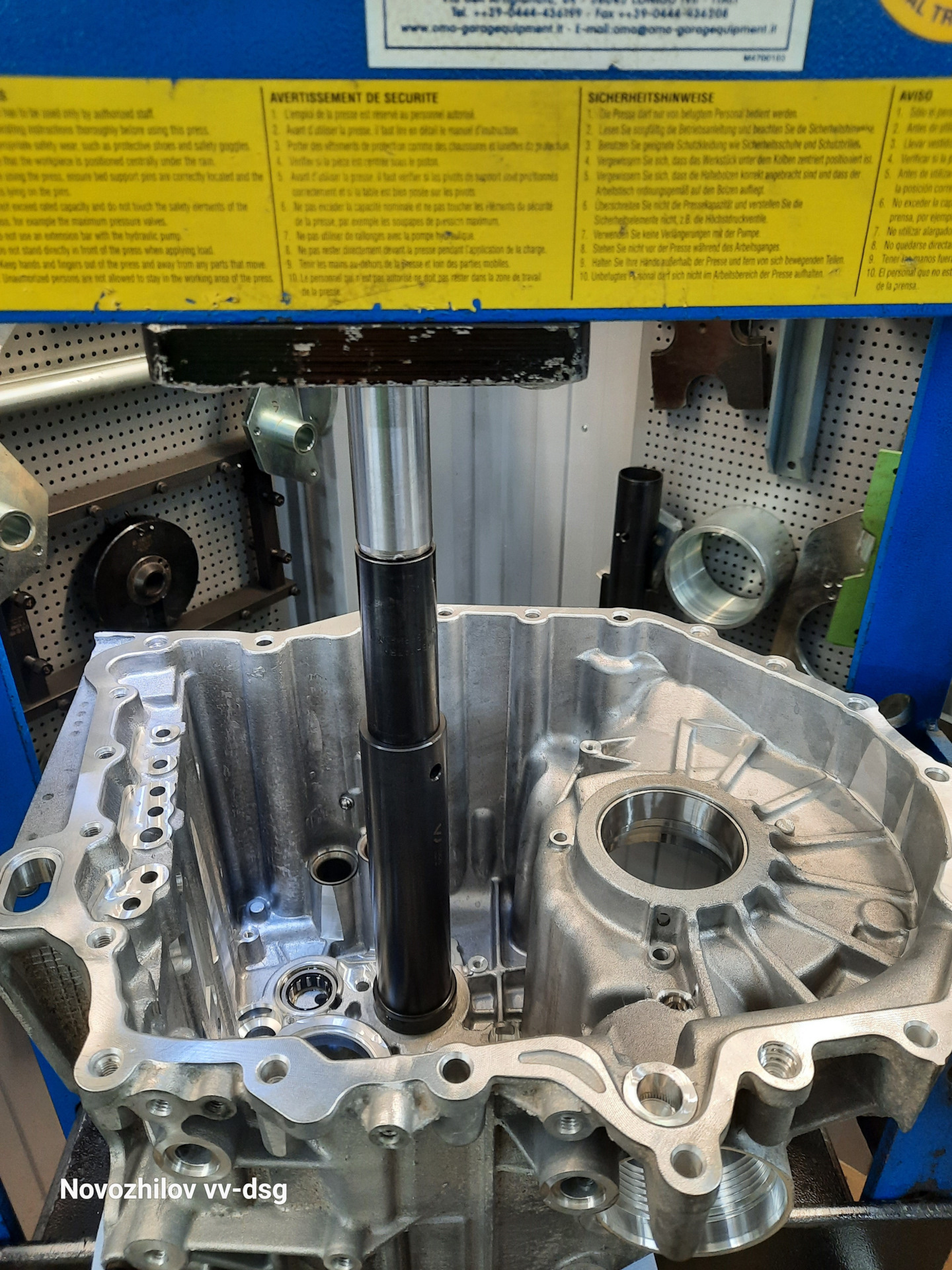

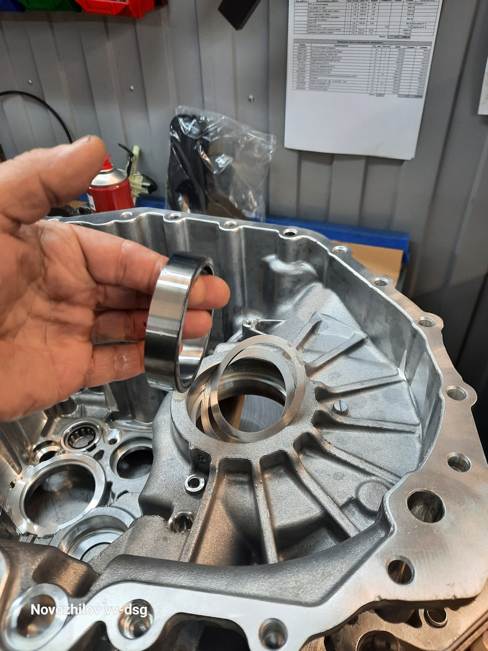

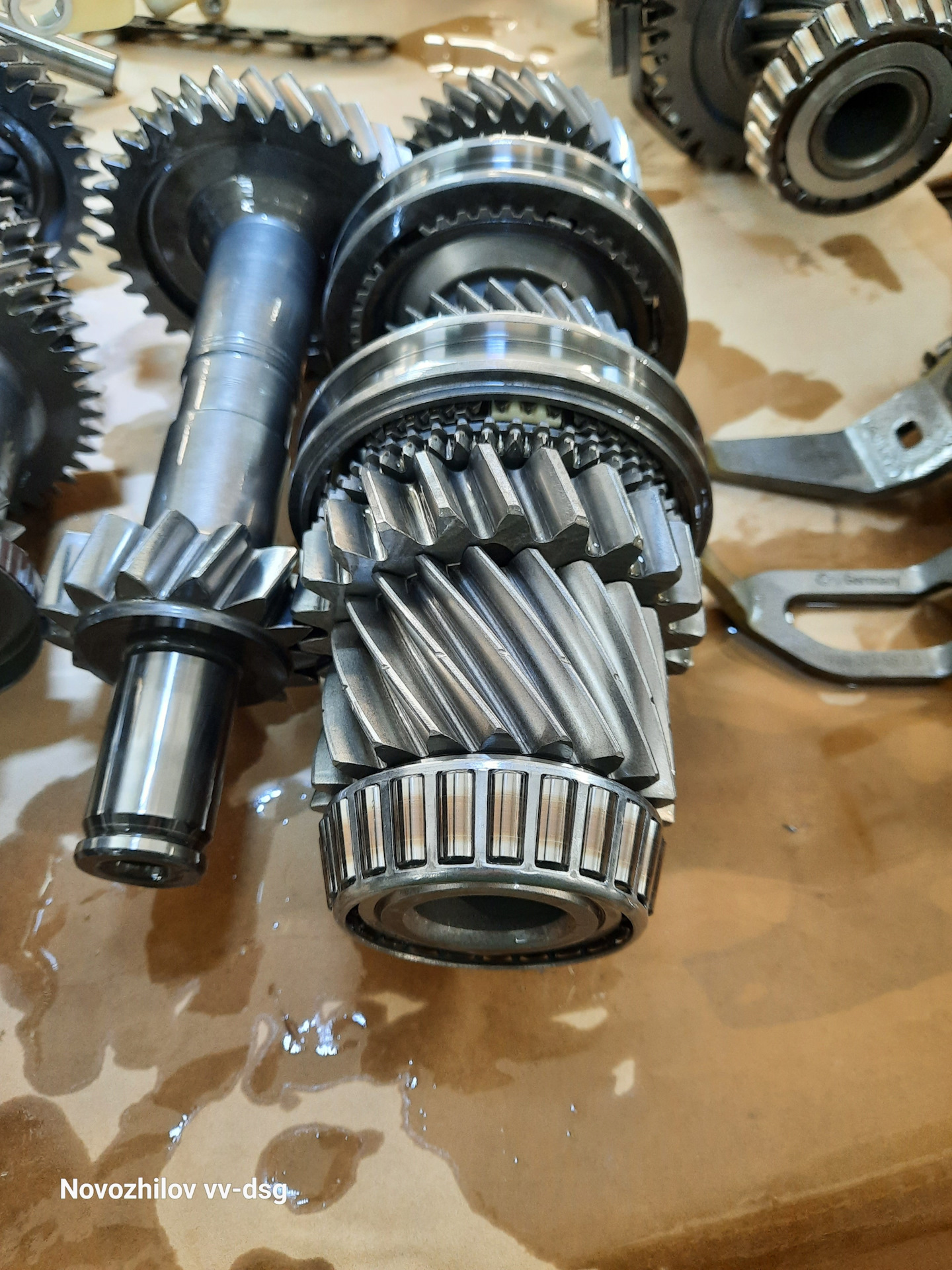

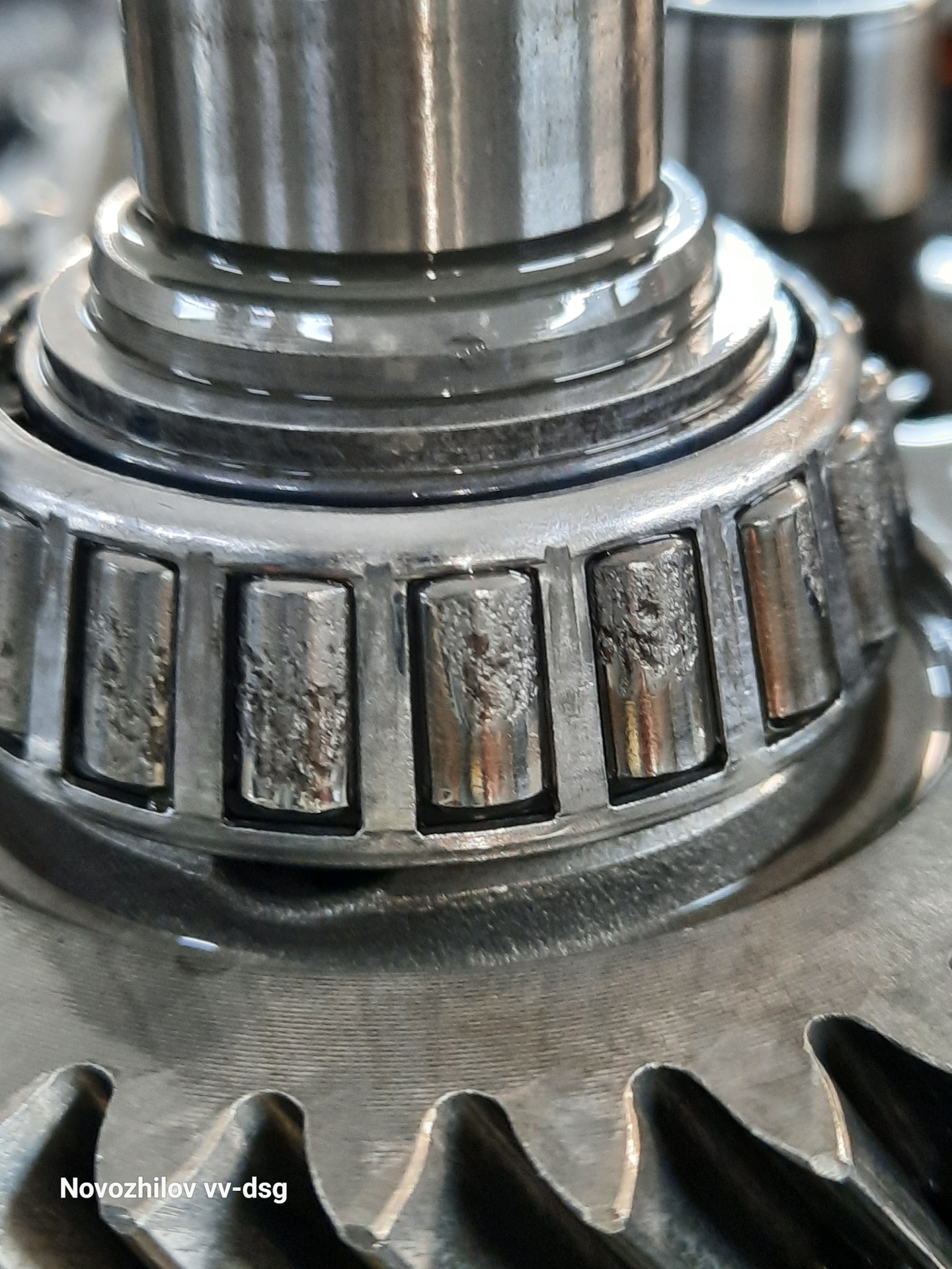

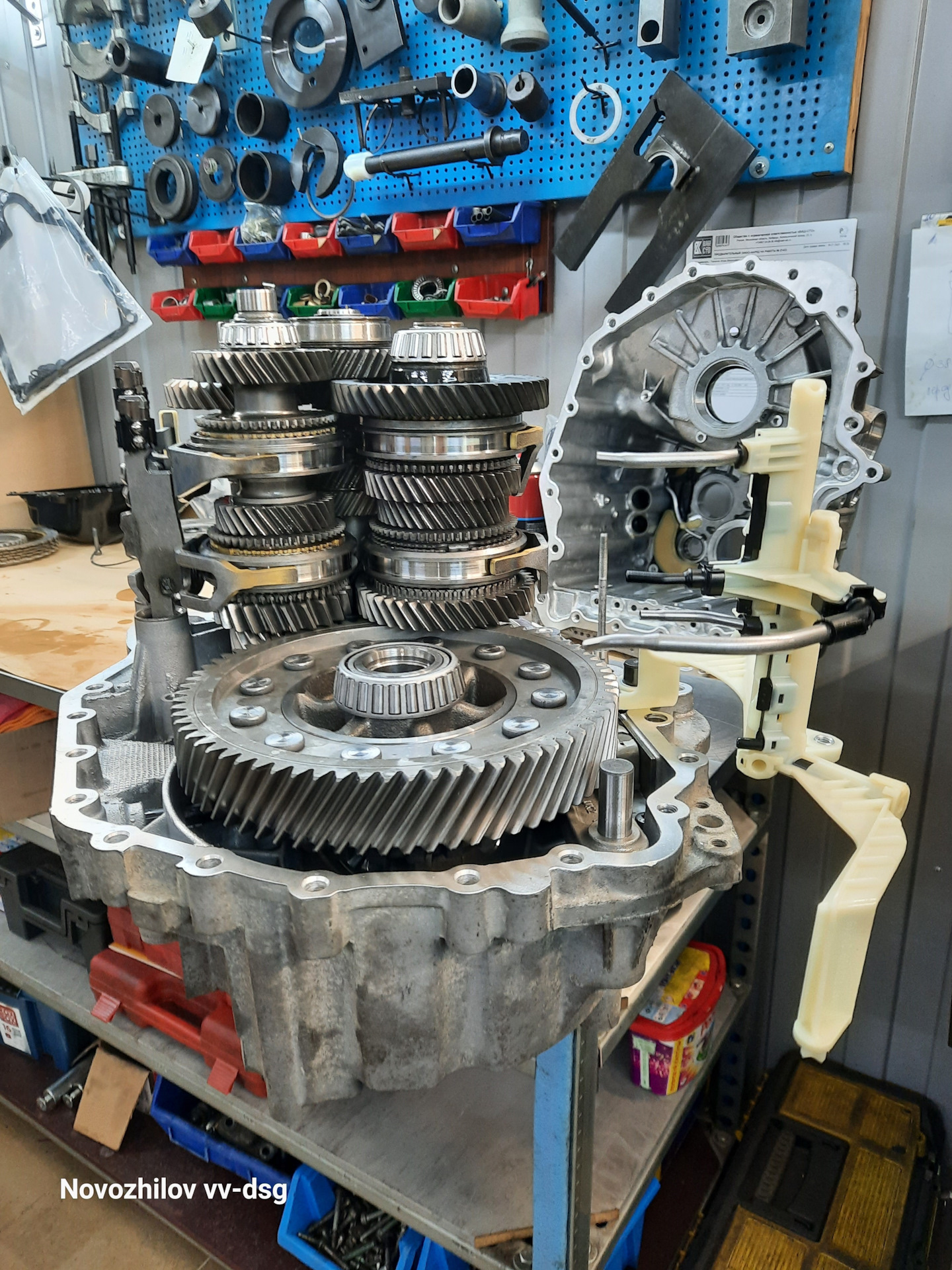

На магнитах вилок переключения, обнаружена "стружка" — следствие износа подшипников …

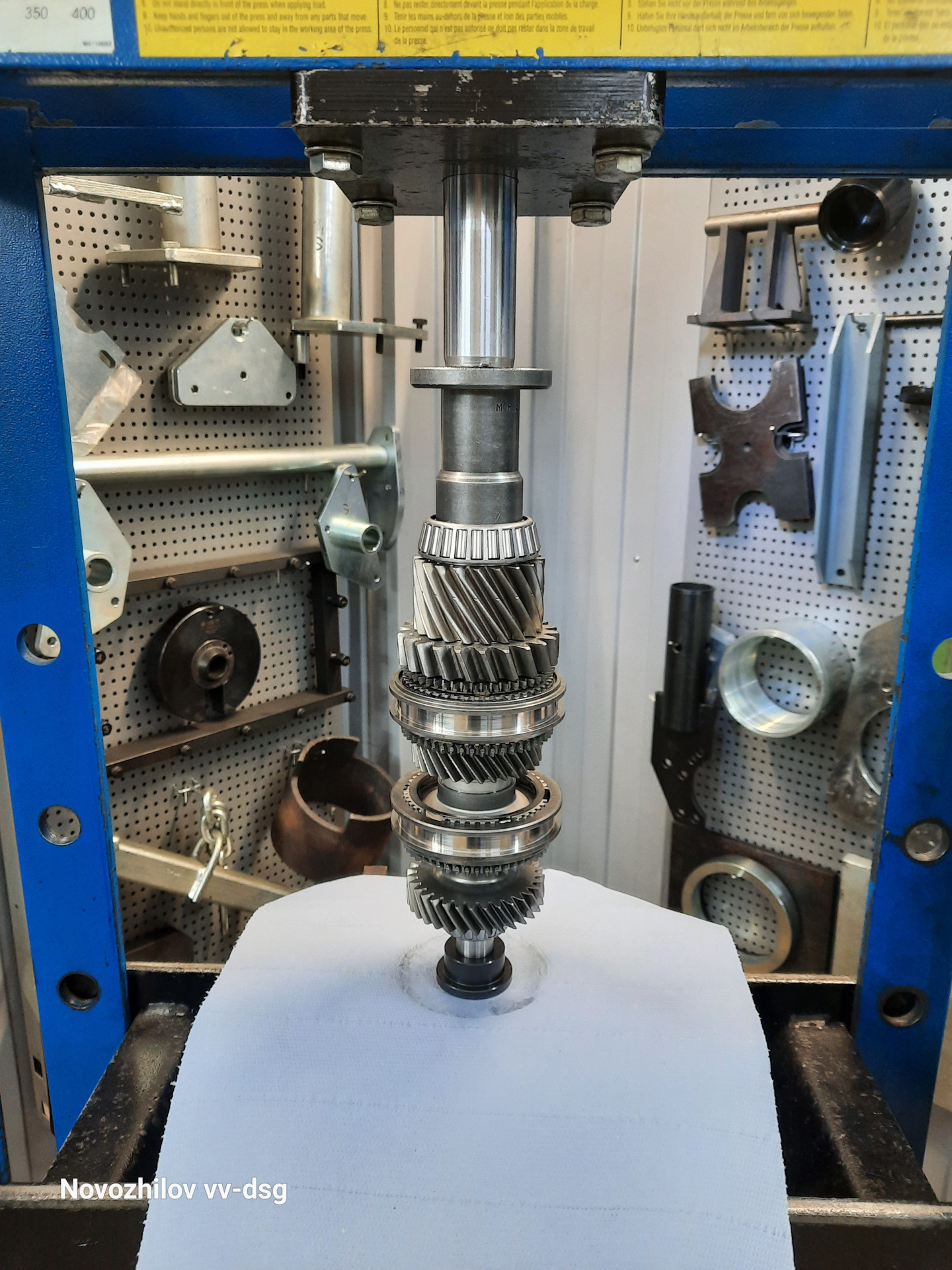

Основное "разрушение" получил задний подшипник 2-го вала(5-6-з/х), но "характерные следы" на других опорных подшипниках, говорят о "не корректно выставленном преднатяге" на заводе!

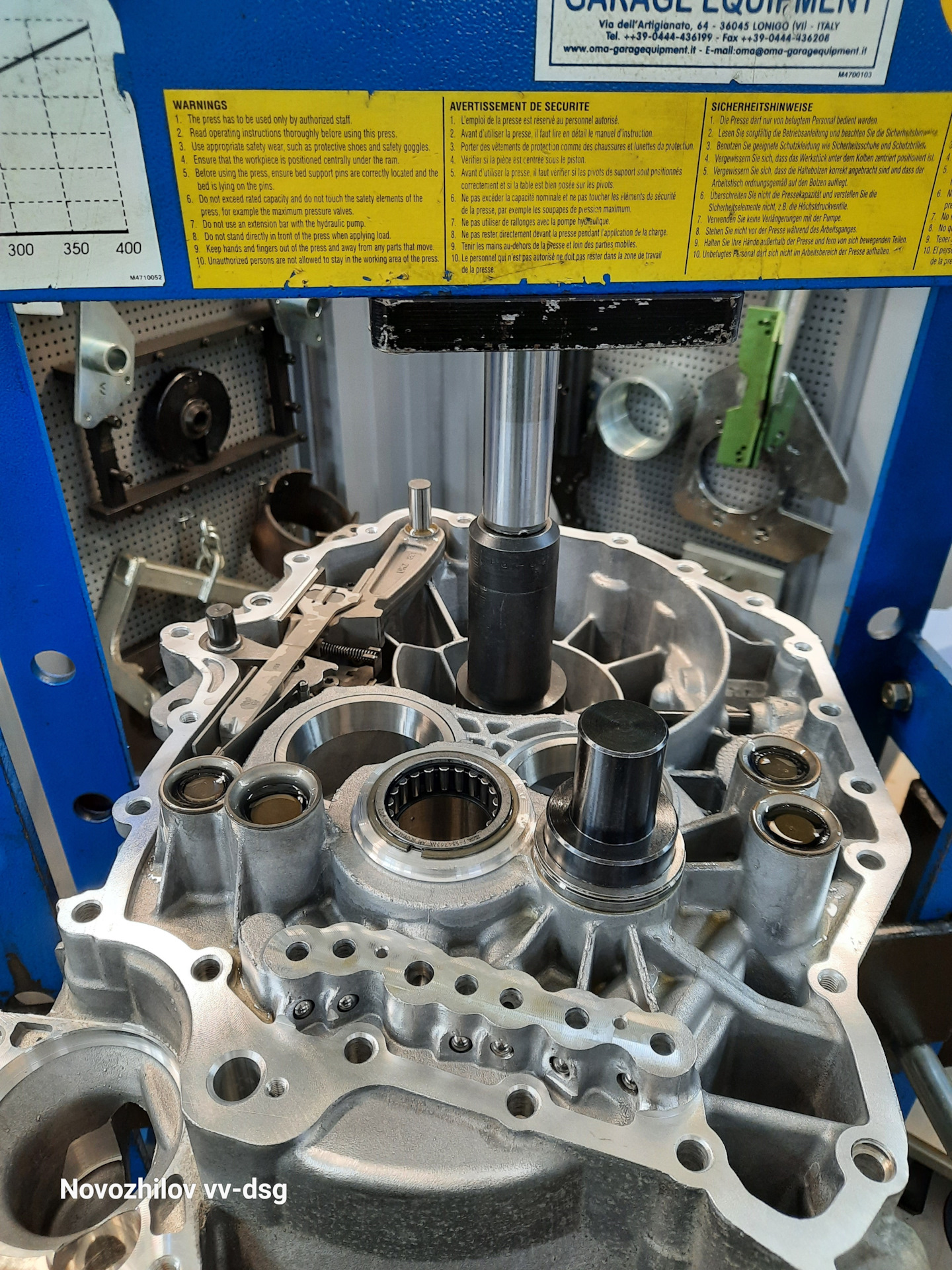

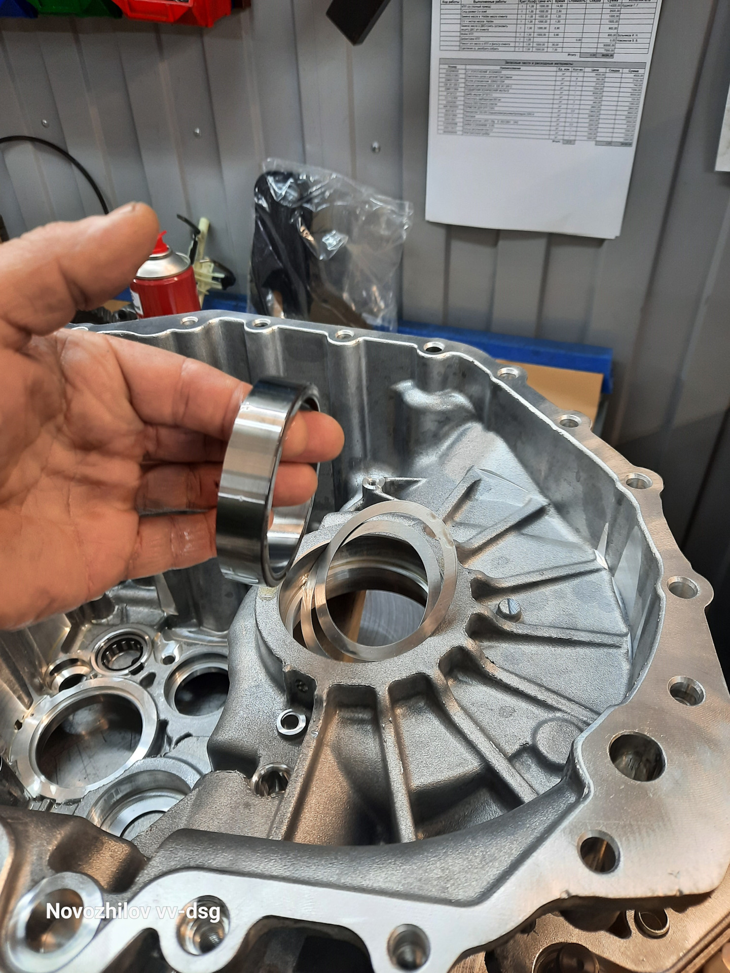

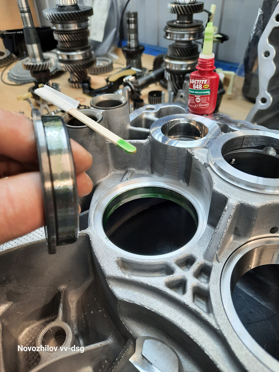

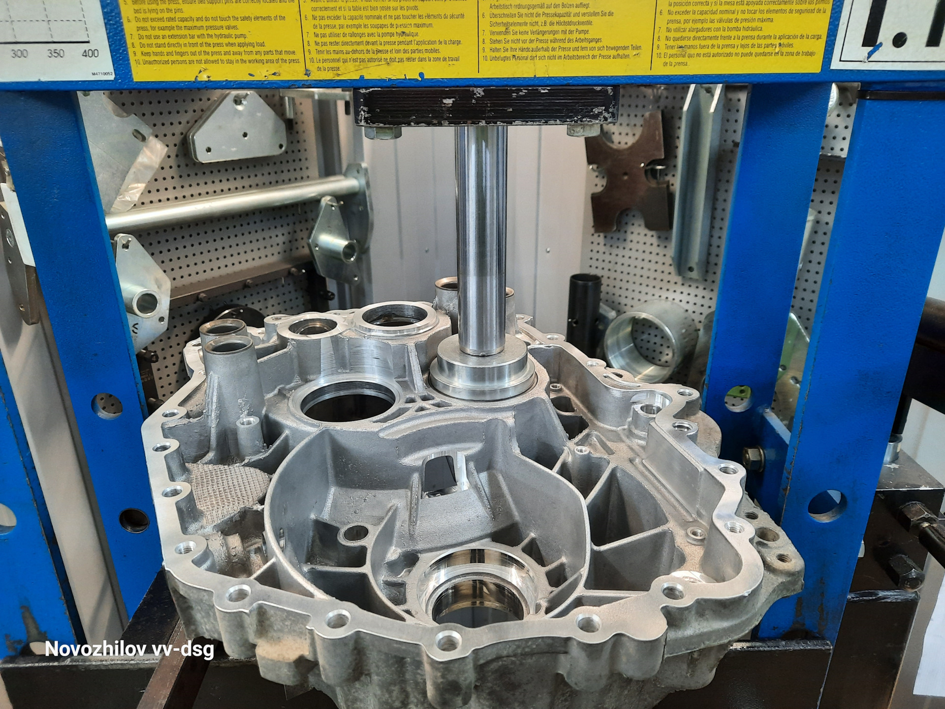

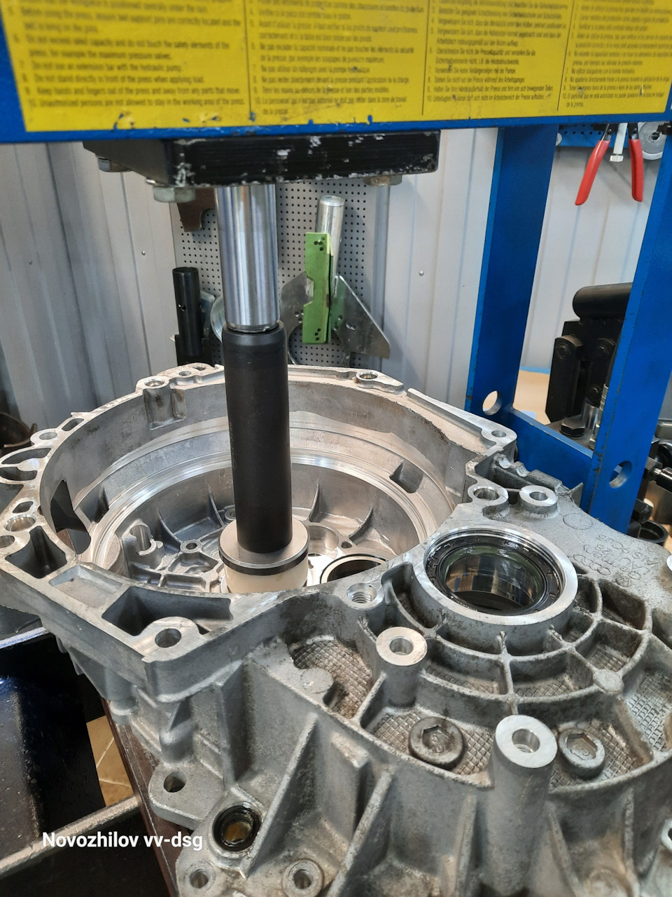

Это не первый случай, когда при ремонте нами применяется "ремкомплект" подшипников и уплотнений от LUK — 462 0146 10.

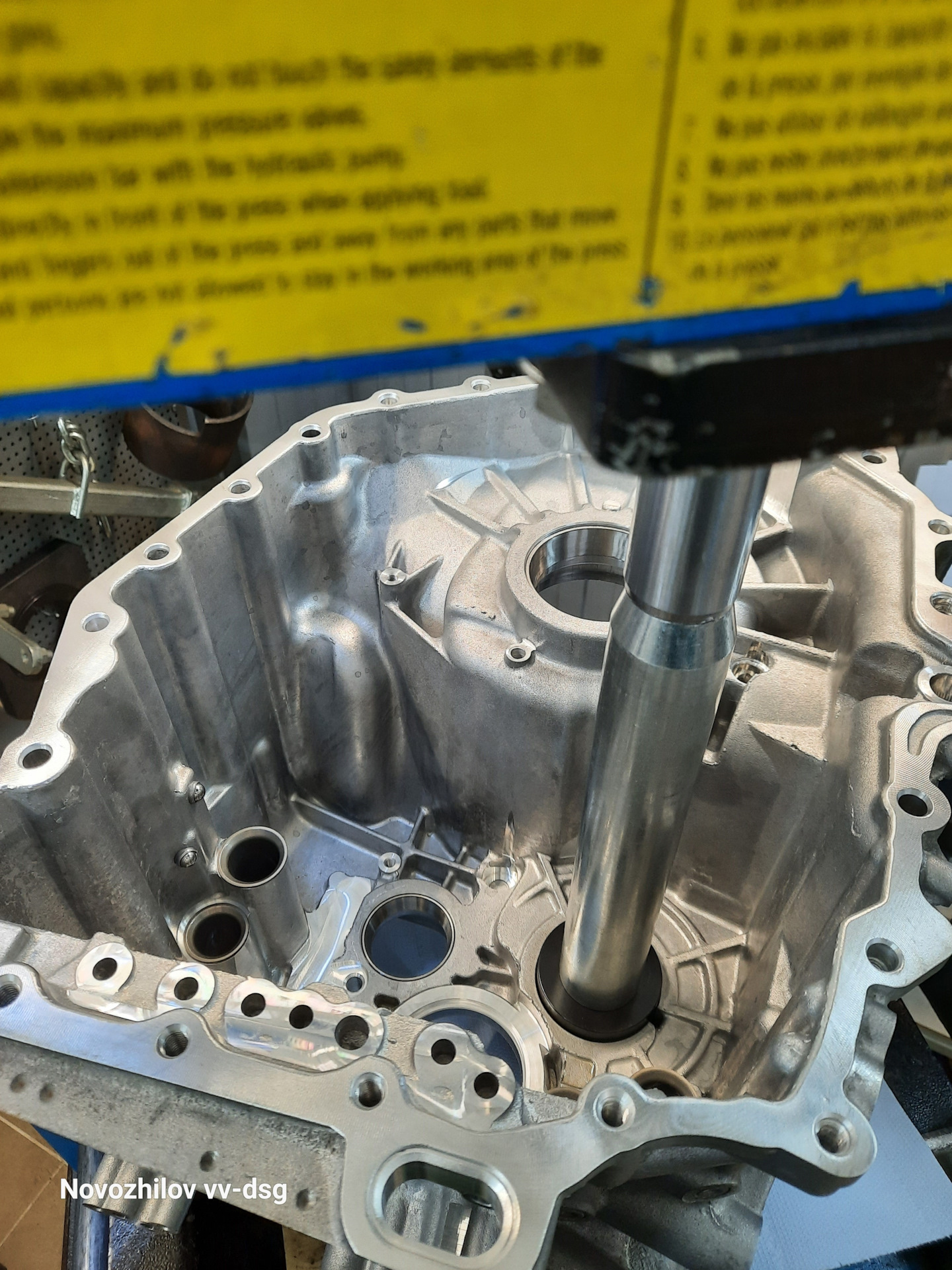

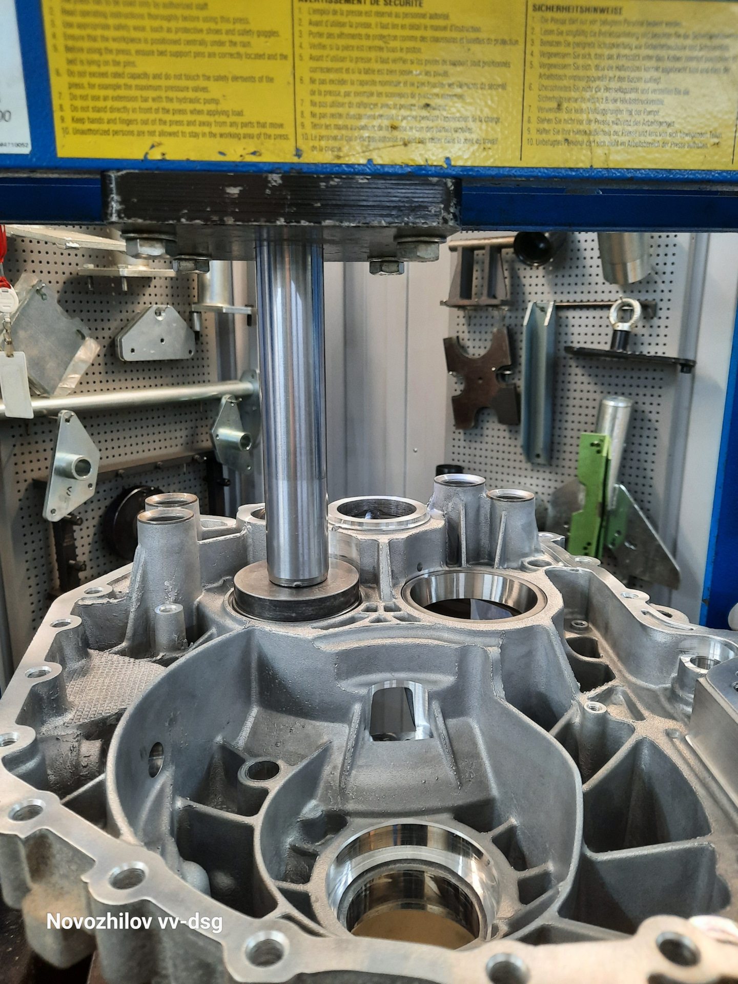

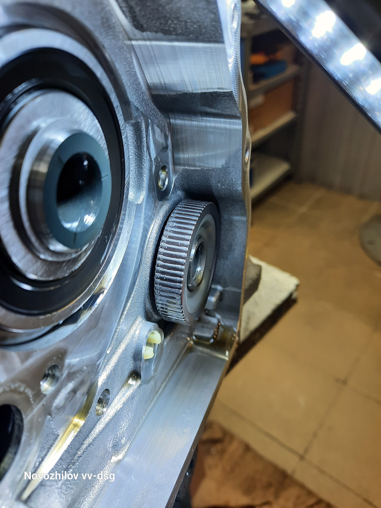

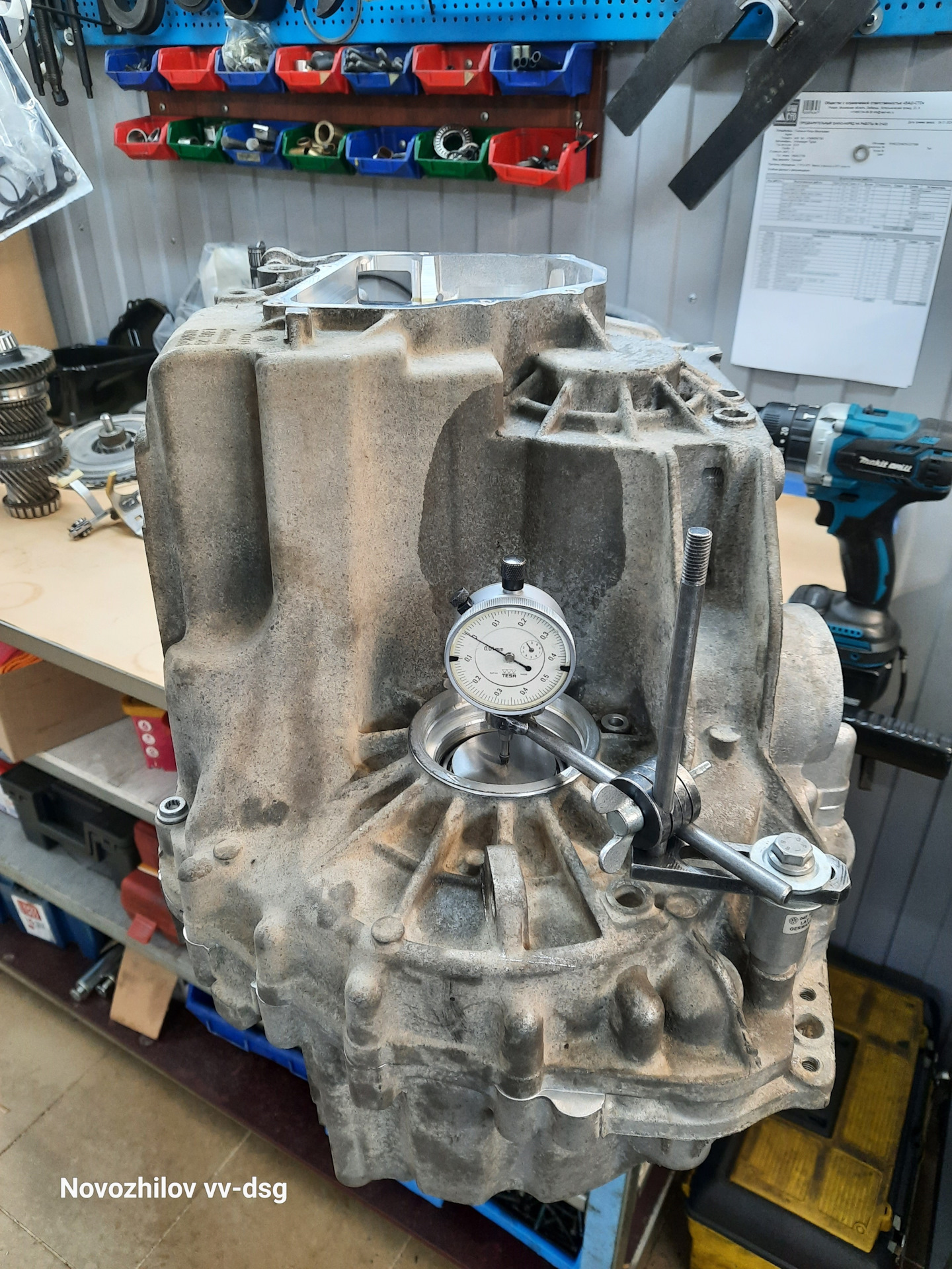

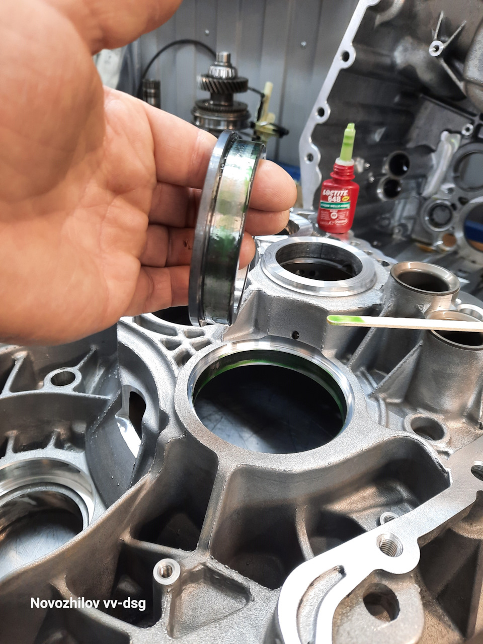

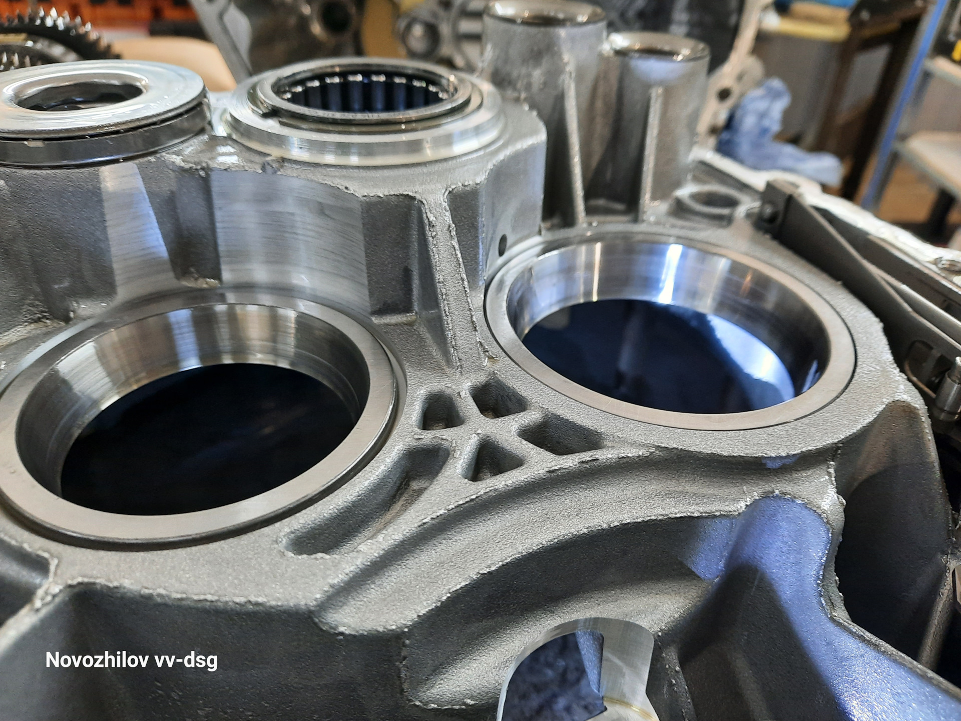

Посадочные места опорных подшипников именно в этой коробке не пострадали, но все же в некоторые из них, мы сочли нужным установить новые подшипники с применением втулочного фиксатора — Loctite 648.

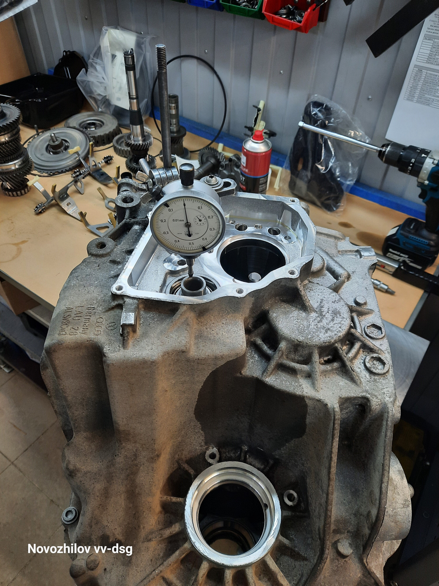

Разумеется, все оси отрегулировали, как того требует технология ремонта.

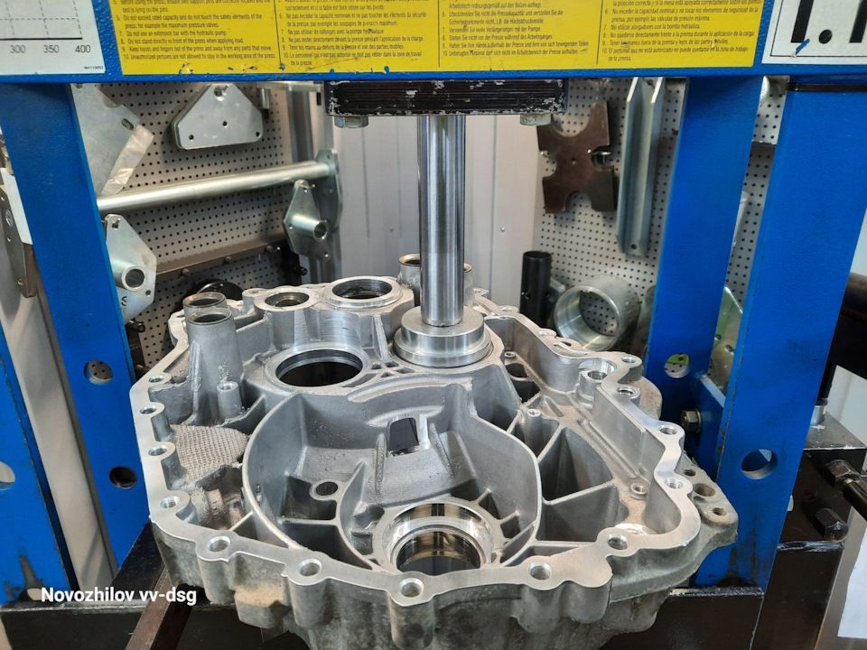

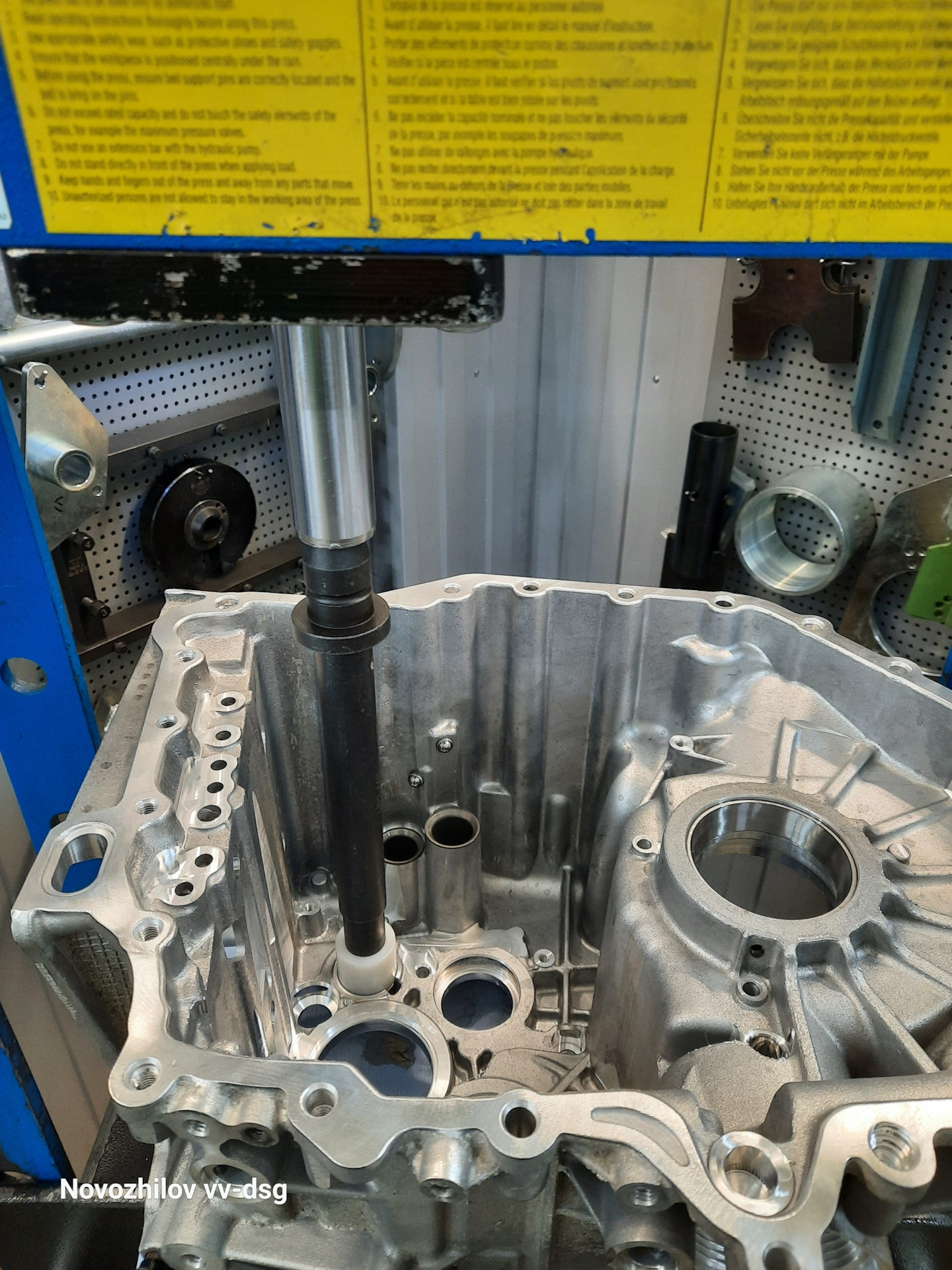

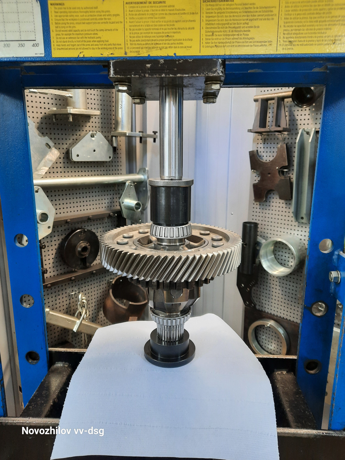

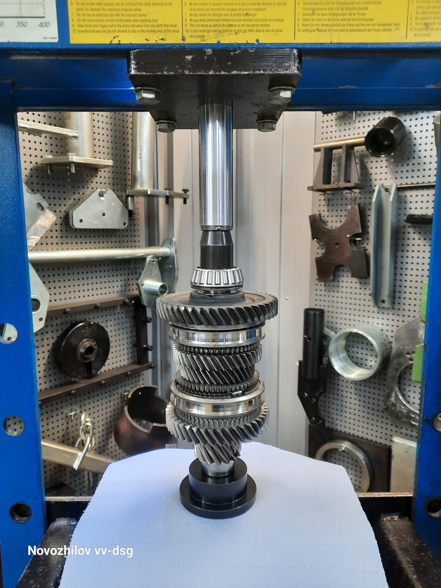

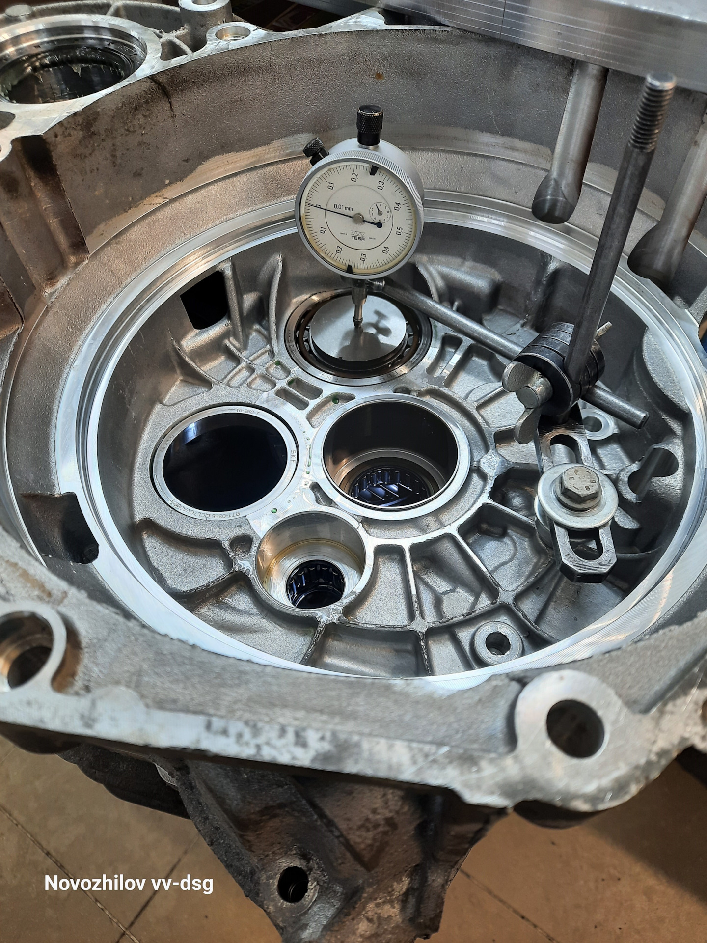

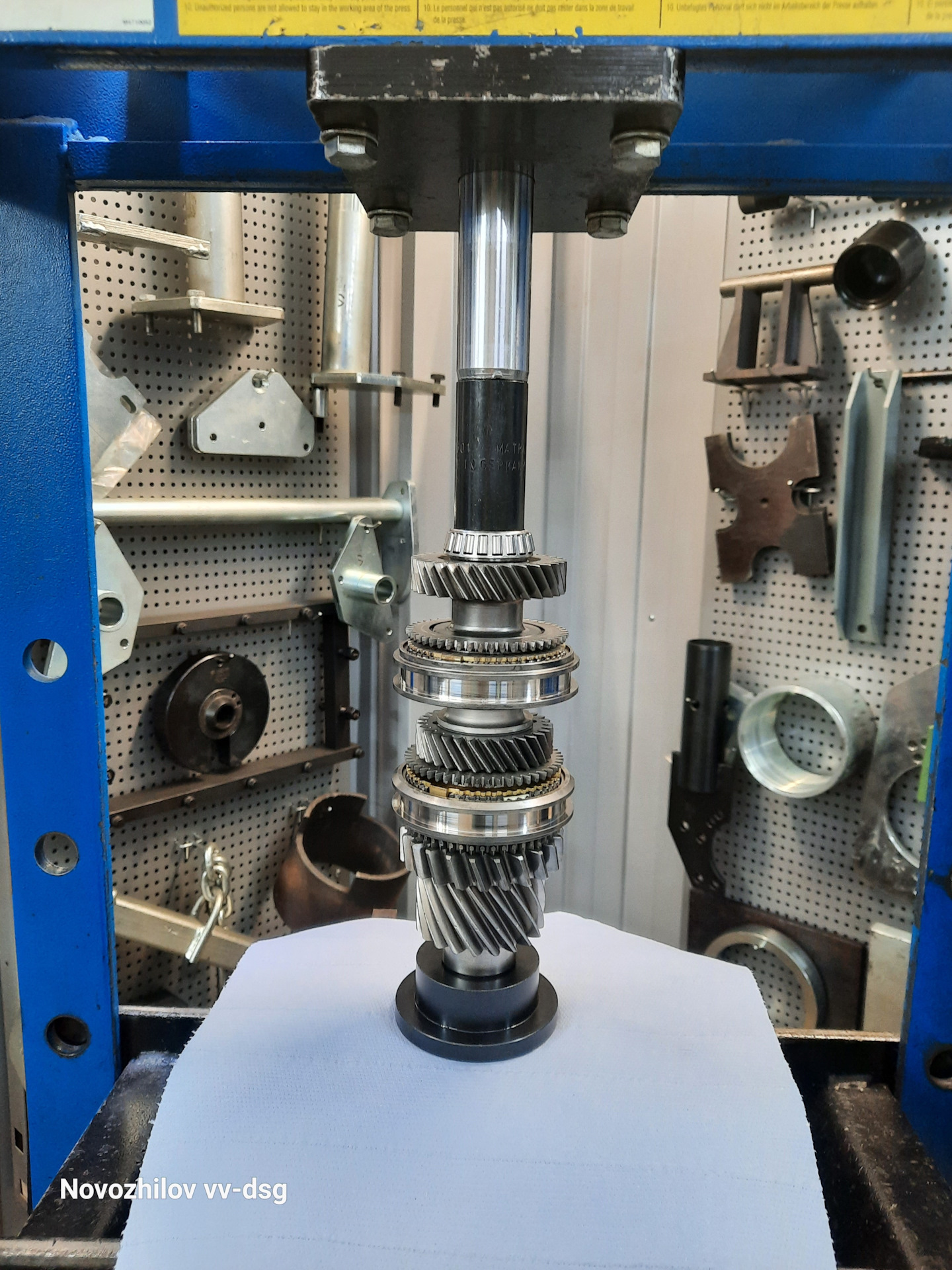

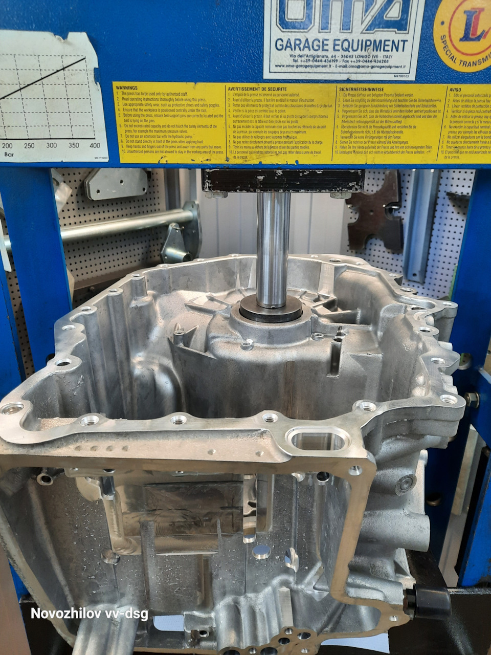

Для регулировки преднатяга подшипников 2-го вала 5-6-з/х, применяется комплект регулировочных шайб — 020398391A
Для регулировки преднатяга подшипников 2-го вала 1-2-3-4, применяется комплект регулировочных шайб — 084498383A.
Для регулировки преднатяга подшипников дифференциала, наиболее подходящими являются шайбы серии 012.

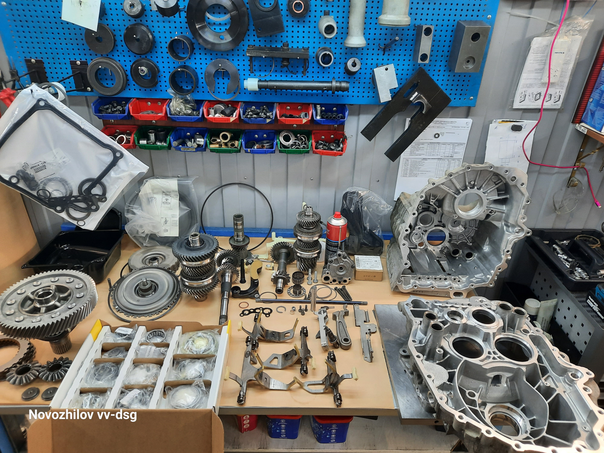

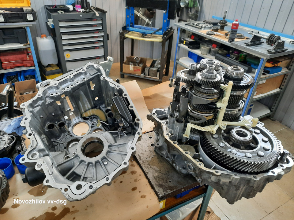

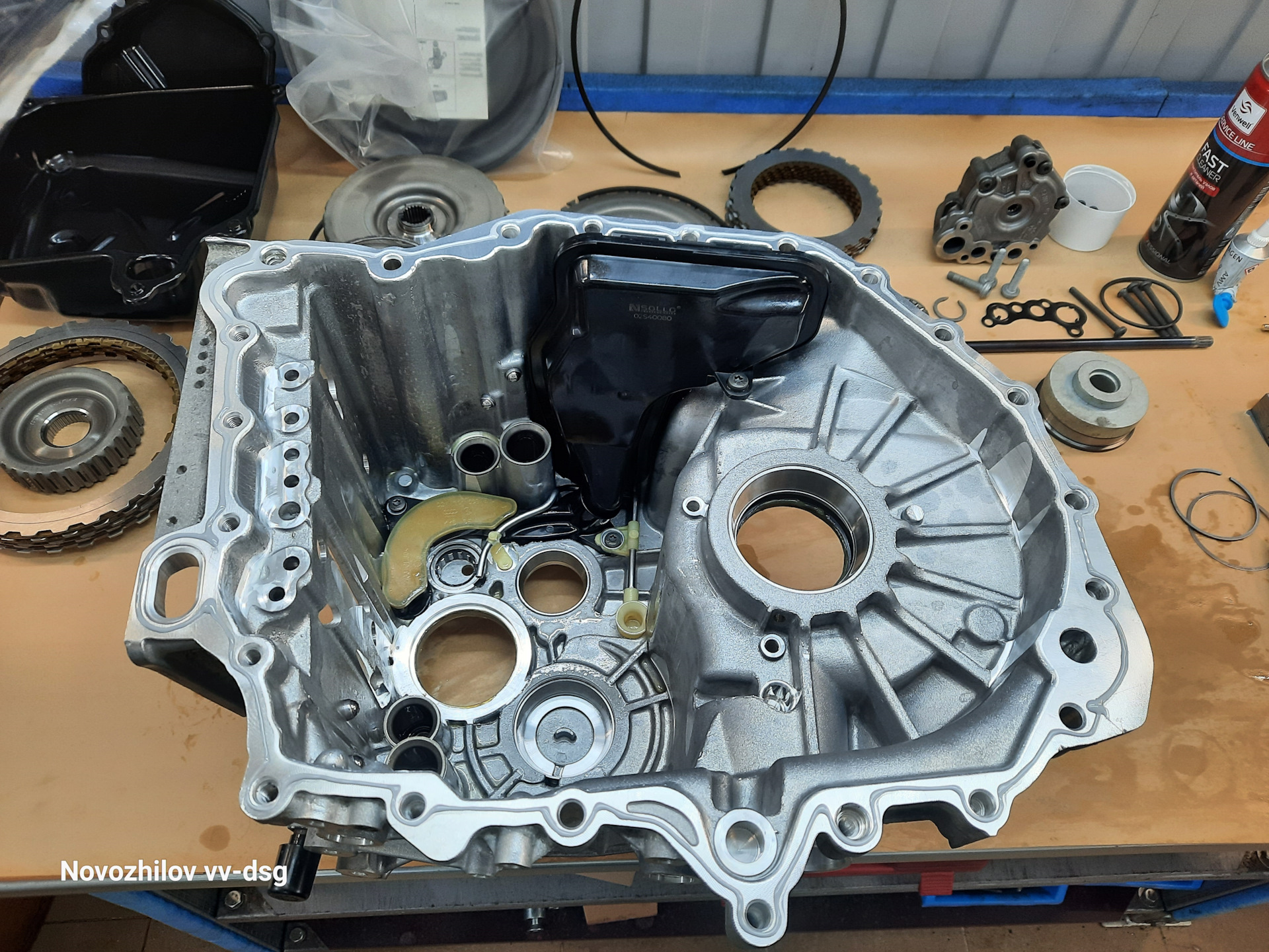

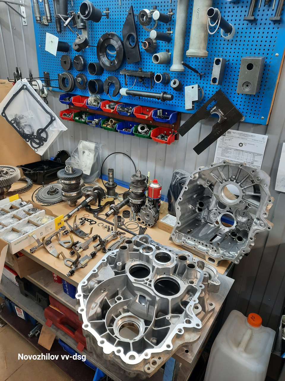

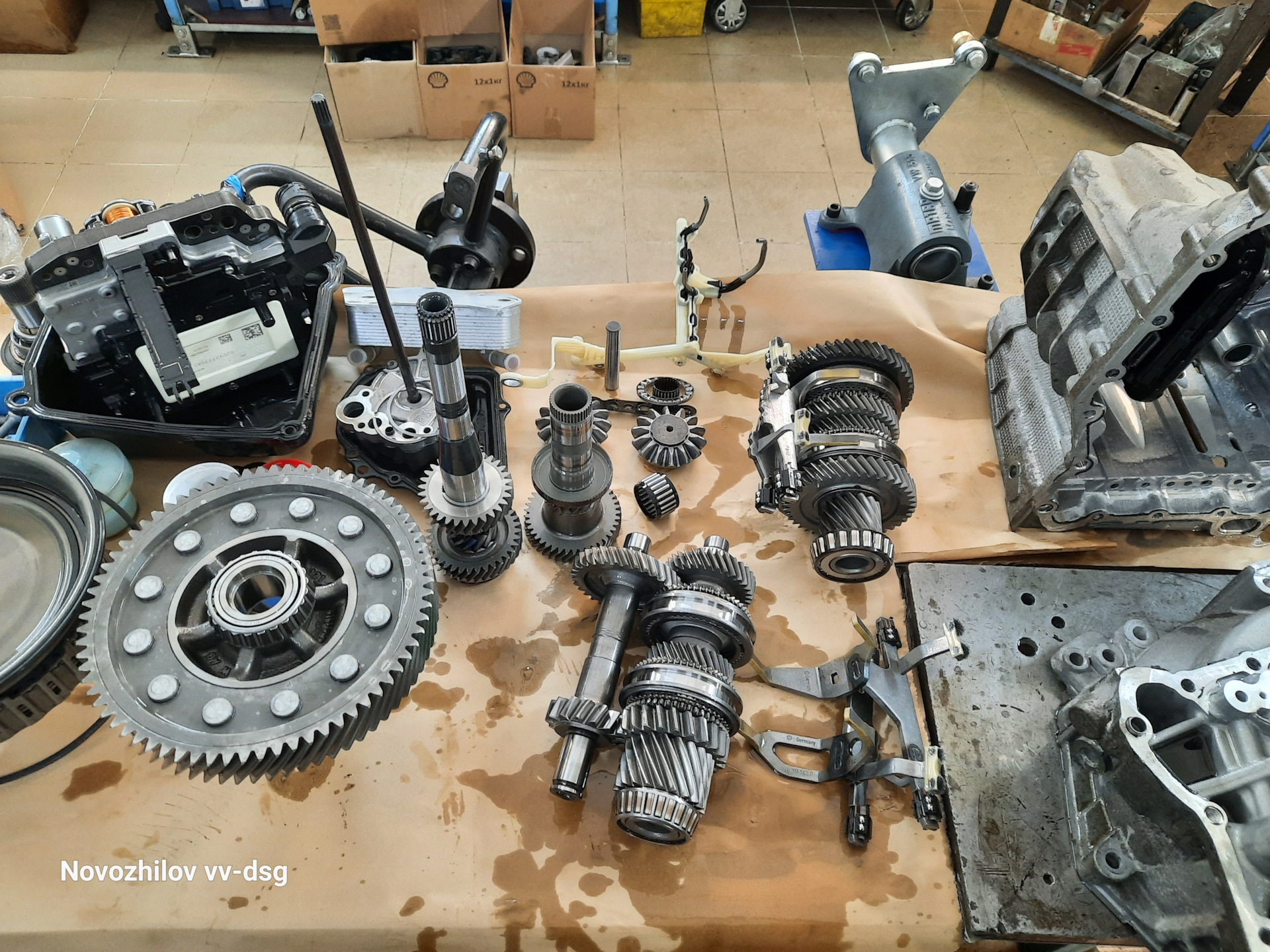

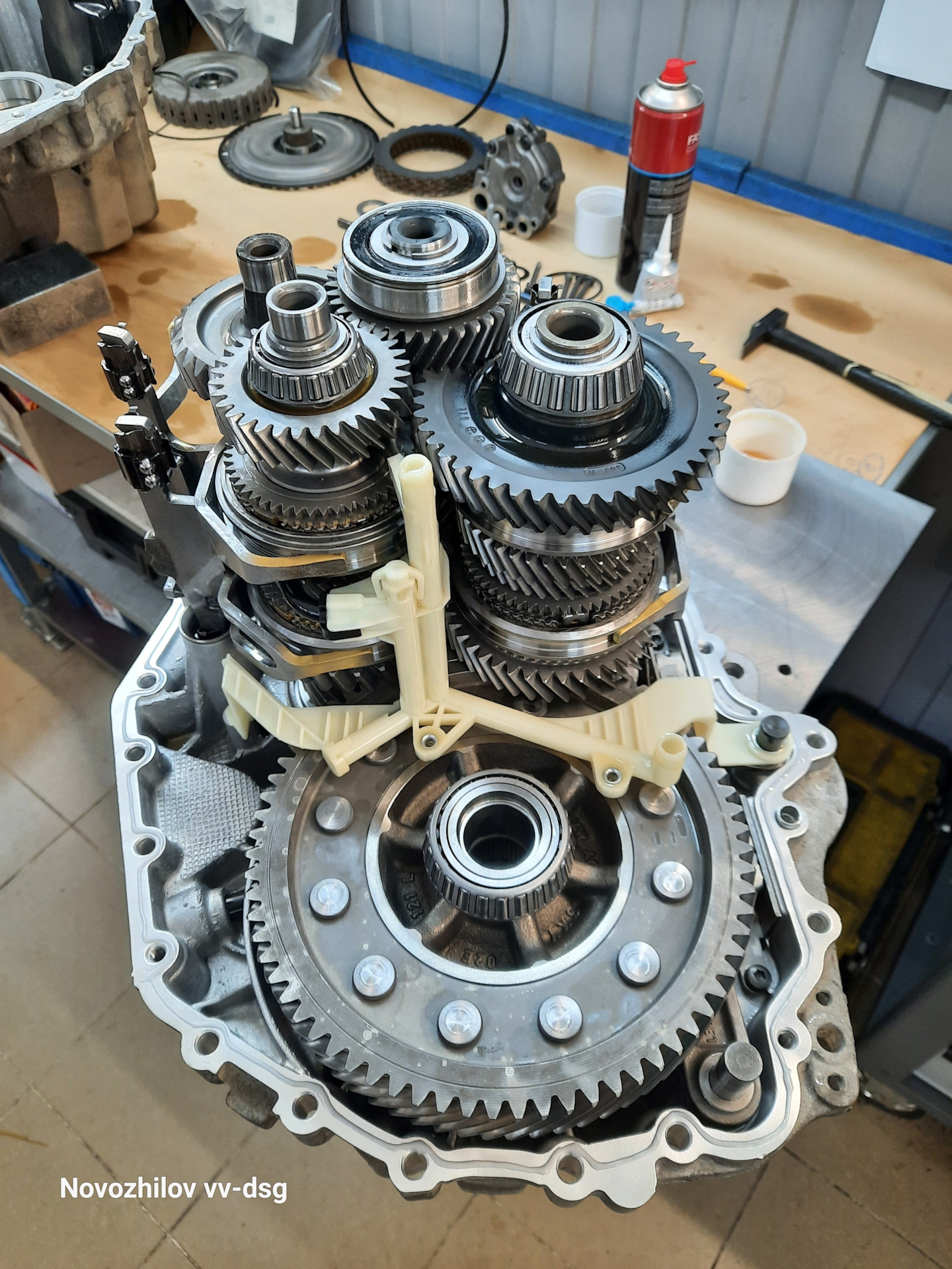

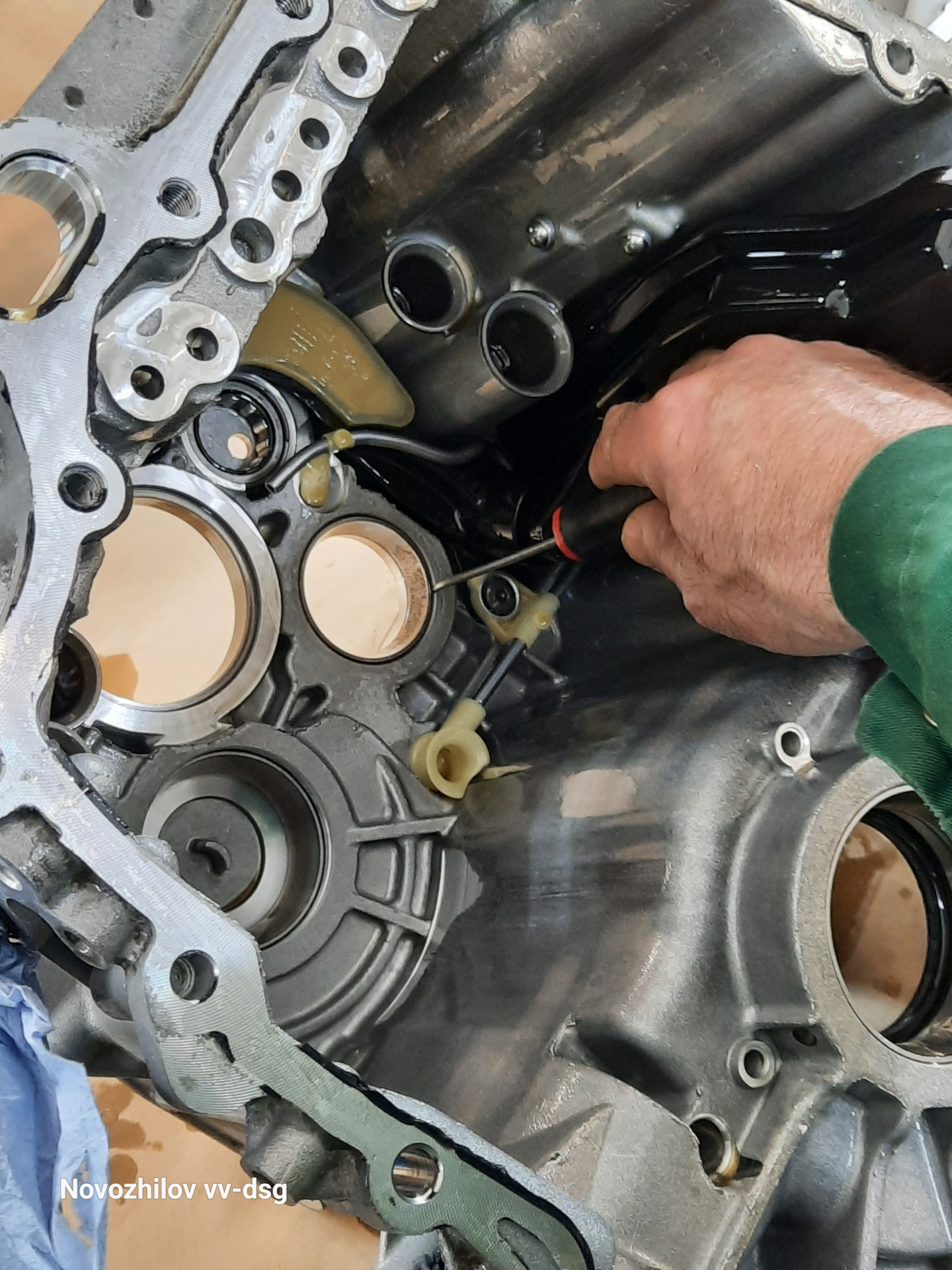

В подобном ремонте, основное время отводится мойке корпусов и деталей от продуктов износа и регулировочным работам по определению параметров регулировочных колец и проверке правильности их подбора.

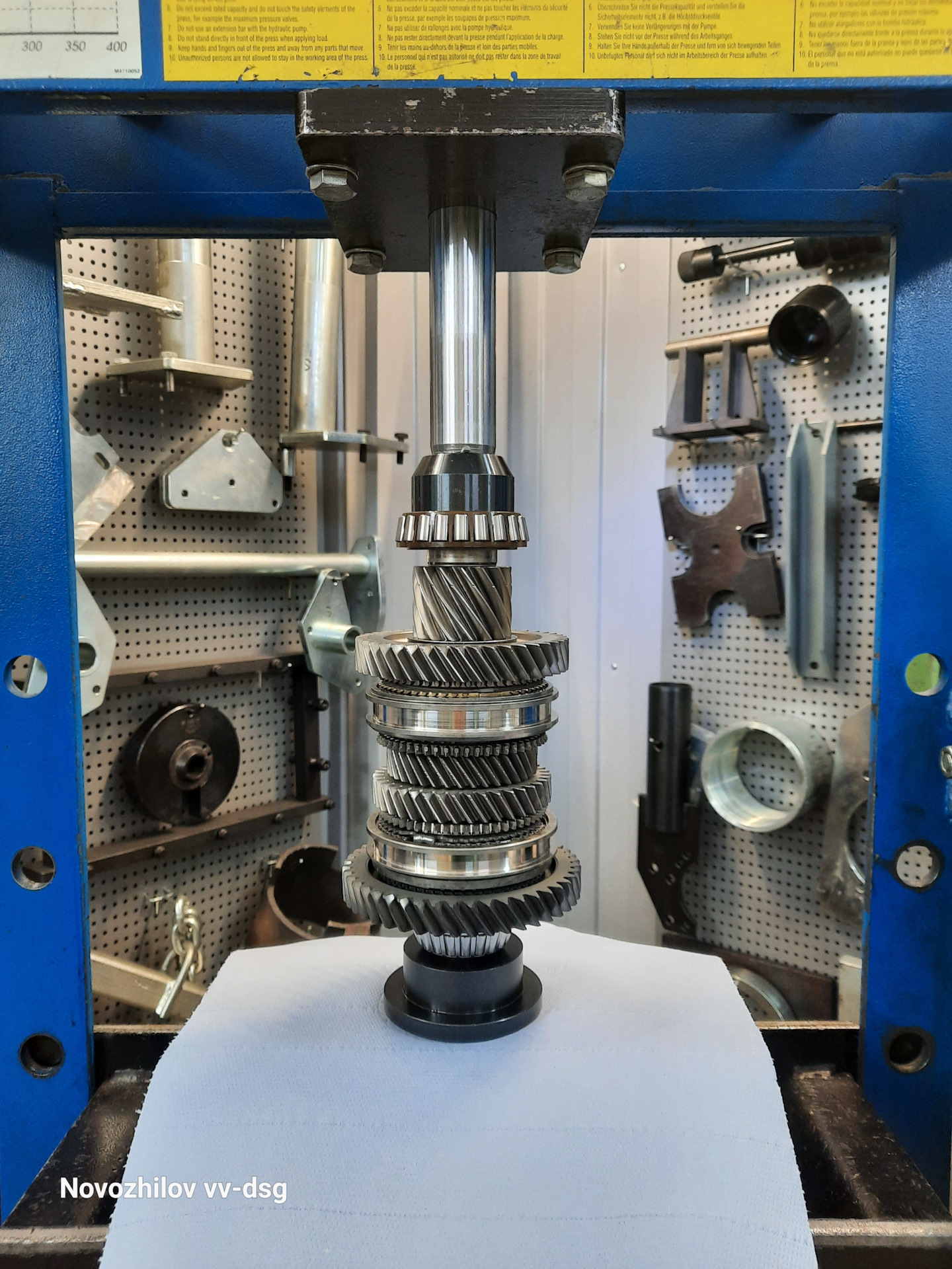

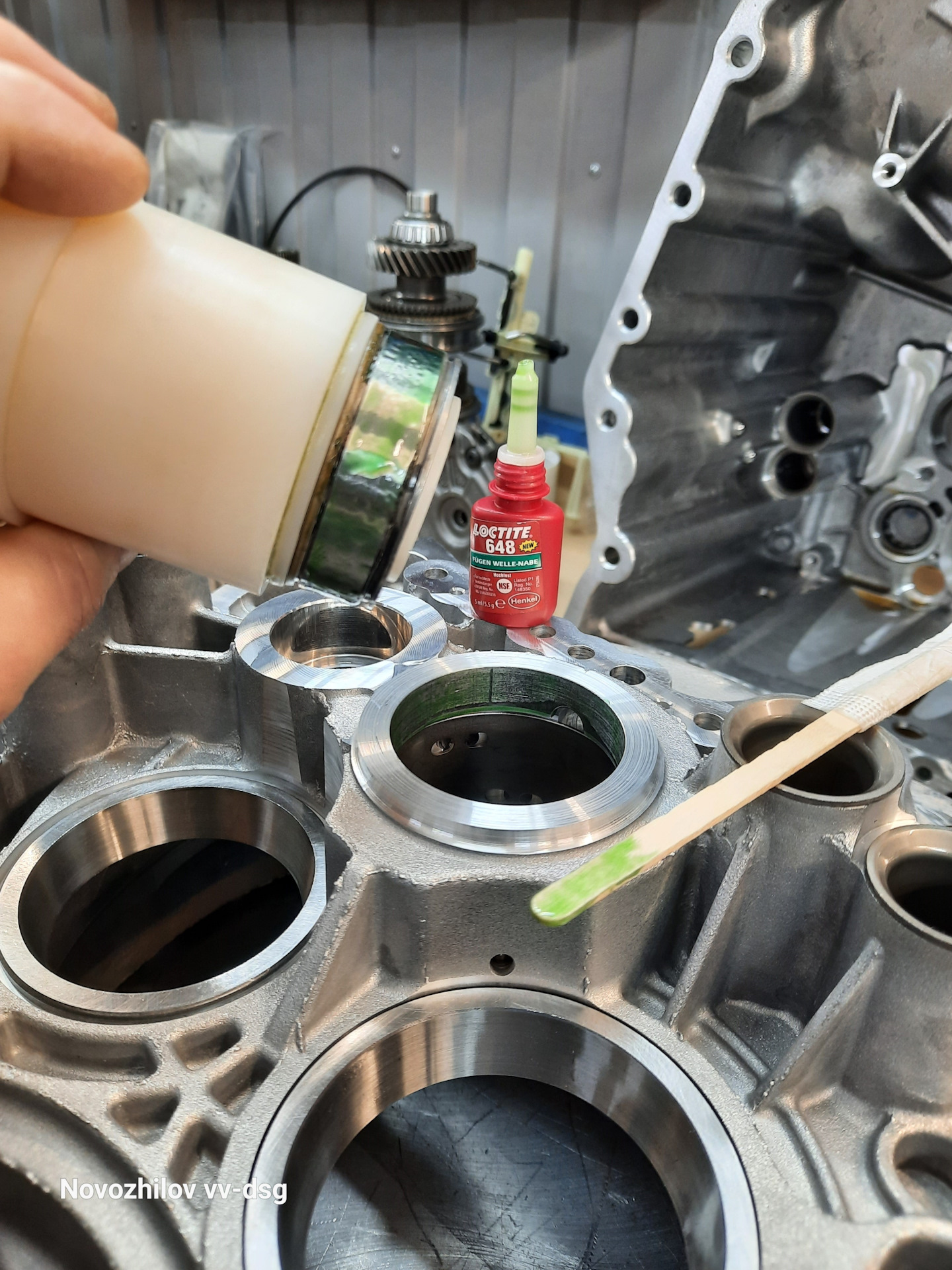

Собрать все элементы трансмиссии в один картер и склеить коробку не составляет труда, но еще оставался вопрос по корзине сцепления, в которую тоже могла попасть определенная часть продуктов износа.
Помогли наши партнеры, которые взялись вскрыть саму корзину сцепления и попробовать удалить из нее все что там могло скопиться …

Качество по фотографии… это прежде всего чистота производства, порядок на монтажном столе и аккуратность в работе!
Разумеется то что не возможно представить по фото — это технология самого ремонта.
Т.е. правильно выстроена система вычисления при подборе регулировочных колец и разумеется технология проверки правильного преднатяга, после проведения вычислений.

Хотите придать жесткость посадочному месту — будете вклеивать.
Но! Не нужно думать что вклеивают уже провернутые обоймы подшипников! Там должен быть хороший натяг! Вот тогда, вклеивая обойму, мы усилим это место.
А обоиму подшипника так и нужно сажать на клей?

На DQ 381, а она "мокрая", лично мне не очень нравятся задние опорные подшипники валов!

Все нужные данные в ELSA!
Какие данные по преднатягу подшипников?
На какую сумму вышел ремонт ?
В подшипниках не хватает какого то компонента в металле, либо плохо отрегулированы зазоры и преднатяг.

Такое же повреждение (выкрашивание, питтинг) встречал неоднократно на DSG7 на дифференциале. Похоже косяк при сборке или партия подшипников такая была. Меняешь пару подшипников, сальники — и вперед, в эксплуатацию…
Либо не корректно выставленный преднатяг!
Именно об этом "косяк при сборке"…
Причем все коробки были "нецелованные" и по моему, сборки Мексика (могу ошибаться).
Они прошли как-то разом, за пару тройку лет, и пока больше не появлялись…
