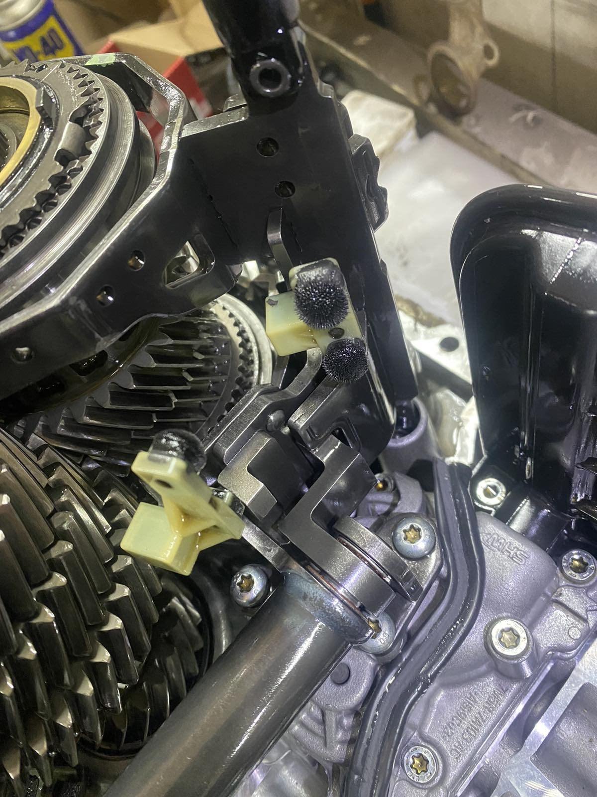

Владелец автомобиля Tiguan 2019 года, с проблемой в трансмиссии, которая не успела "проявить себя в гарантийный период", обратился в мастерскую Новожилова в Люберцах.
Разумеется в данном случае, дилер не смог помочь владельцу авто самостоятельно …
Трансмиссия серии 0D9 с буквенным кодом SYJ издавала шум при движении!
На магнитах вилок переключения, обнаружена "стружка" — следствие износа подшипников …
Основное "разрушение" получил задний подшипник 2-го вала(5-6-з/х), но "характерные следы" на других опорных подшипниках, говорят о "не корректно выставленном преднатяге" на заводе!

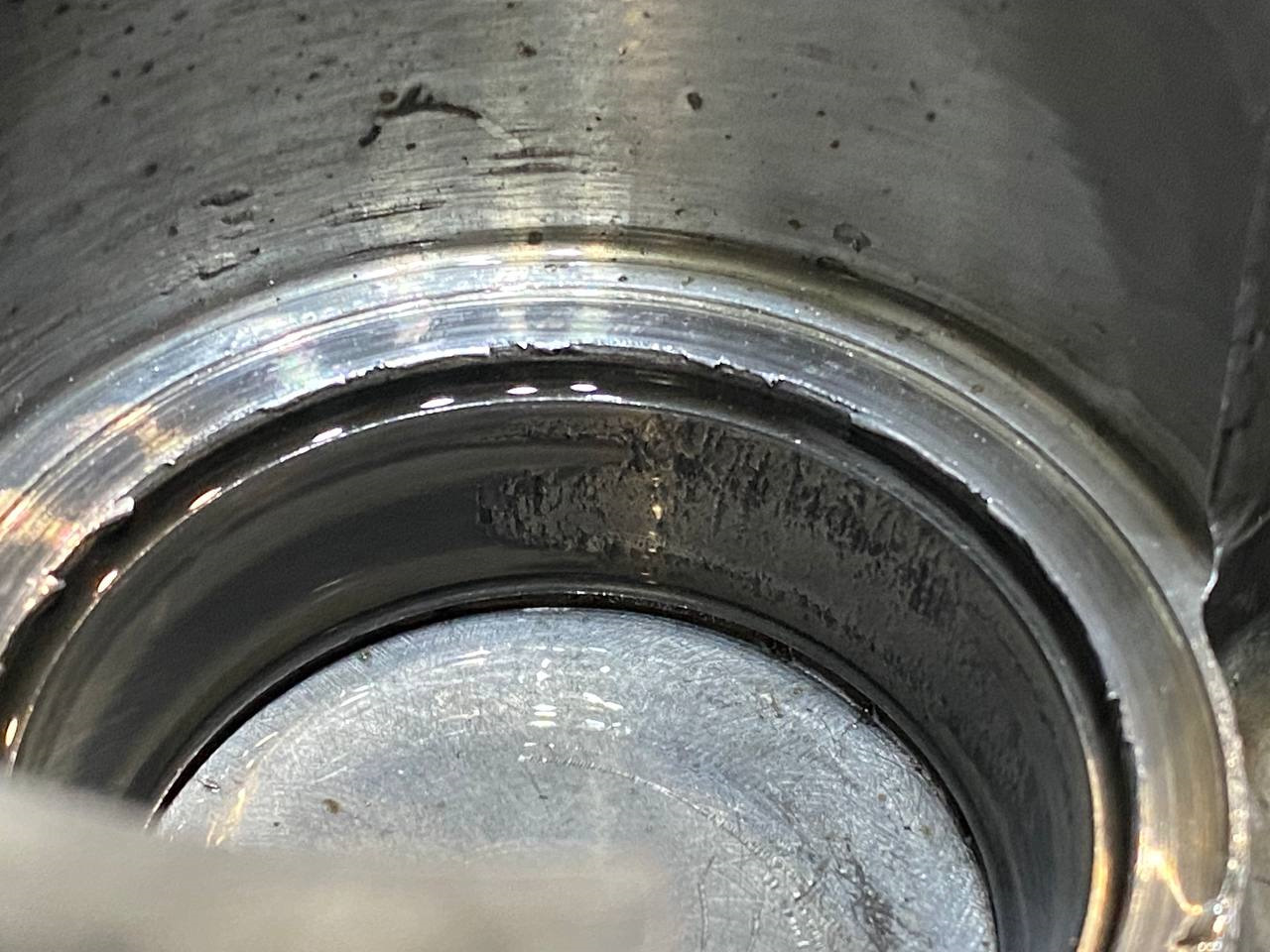

Посадочные места опорных подшипников именно в этой коробке не пострадали, но все же в некоторые из них, мы сочли нужным установить новые подшипники с применением втулочного фиксатора — Loctite 648.

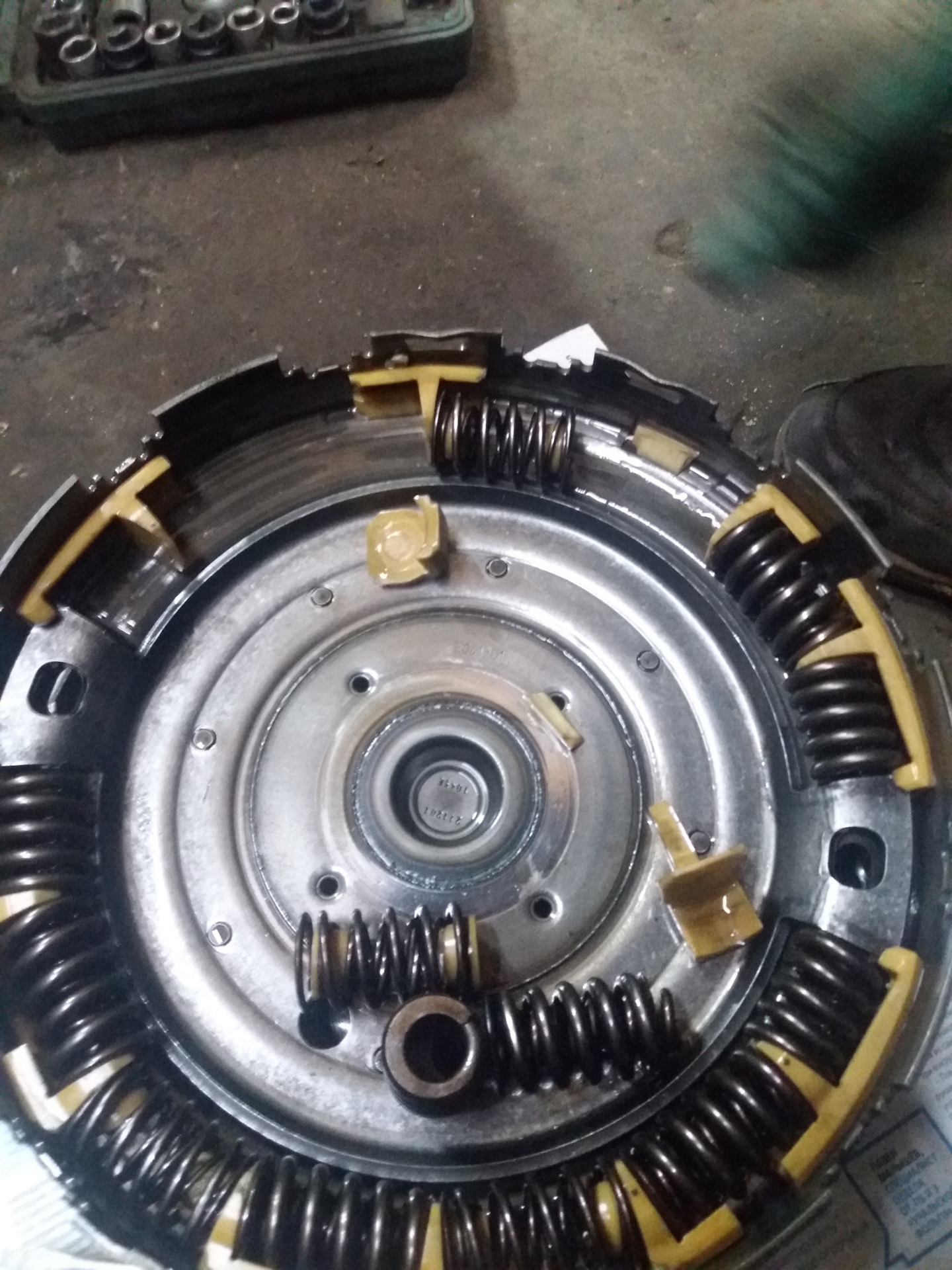

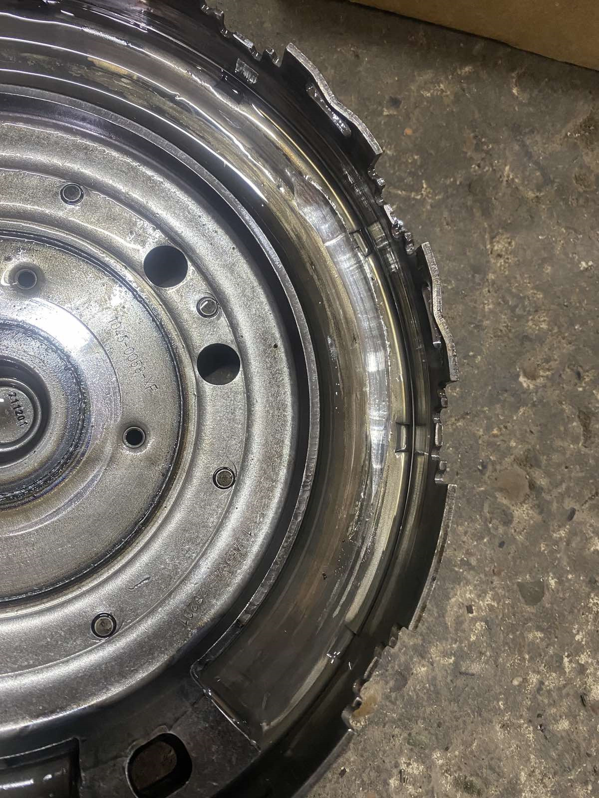

Помогли наши партнеры, которые взялись вскрыть саму корзину сцепления и попробовать удалить из нее все что там могло скопиться …

На роликах подшипника больше похоже на коррозию чем на износ
Обыкновенный питтинг
Я же ответил по данной проблеме!
Не редко встречаю, не корректно выставленный преднатяг в опорных подшипниках!
И в определенные года выпуска трансмиссий такое происходило и с DSG 6 — DQ 250 и с DSG 7 — DQ 200.
Владимир, на каком пробеге поломка произошла? Вы написали, что заводской брак, не может быть это связано с эксплуатацией, или в следствие назрузки?
33к пробега, никакого чипа, прицепного нет.

Качество по фотографии… это прежде всего чистота производства, порядок на монтажном столе и аккуратность в работе!
Разумеется то что не возможно представить по фото — это технология самого ремонта.
Т.е. правильно выстроена система вычисления при подборе регулировочных колец и разумеется технология проверки правильного преднатяга, после проведения вычислений.
Не факт, что при проведении вычислений вы не сможете учесть всех параметров возможных погрешностей а при проверке правильно выставленного преднатяга можно понять где есть "несостыковка"!
Я имел ввиду качество сборки на заводе 🙏

А вот когда втуляться посадочные отверстия, как вы считаете на сколько их хватит? По отношению к примеру к заводским? Просто интересно насколько этого ремонта может хватить
Если токаря и фрезеровщики грамотно выполнили свою работу, то все будет работать правильно.
Как долго — зависит от того кто занимается сборкой/регулировкой и от того, кто не жалеет авто на дороге!
НО!
Нужно же выставить картер в станке, правильно найти "центра", расточить поврежденное посадочное место, изготовить "гильзу", впрессовать ее в картер с определенным "натягом", опять выставить картер в станке и
расточить ее под определенный натяг под запрессовку подшипника …
У разных подшипников должен быть свой натяг в картере!
Каждое разбитое посадочное место хочется "усилить", придав ему установкой гильзы определенную прочность …
Разумеется каждый склонен работать со своим материалом(сталь — чугун), многое зависит от состояния самого станка, оснастки, режущего инструмента, измерительного инструмента, температуры …и.т.д.
Нюансов много!
Некоторые мастера явно стараются сделать правильно и надежно, некоторым нужно побыстрее заработать денег …и после них нужно все переделывать )
