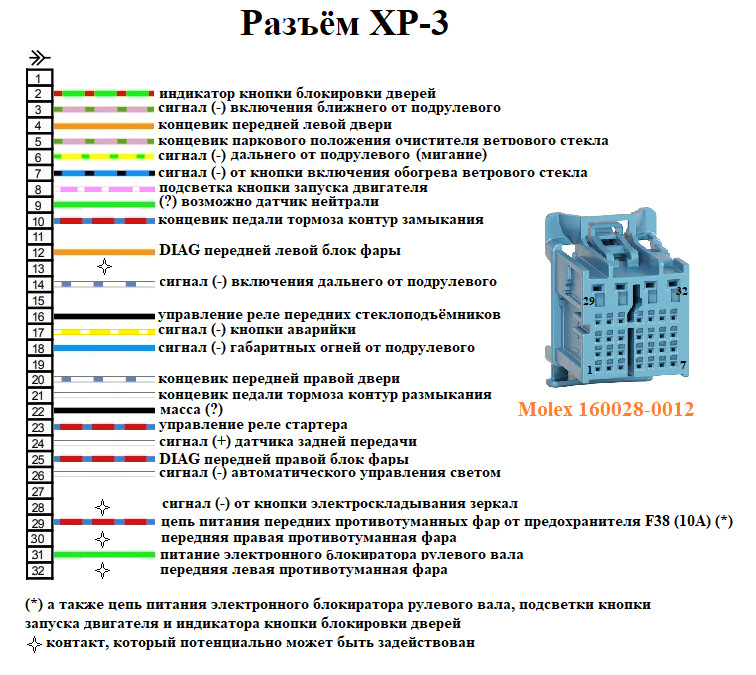

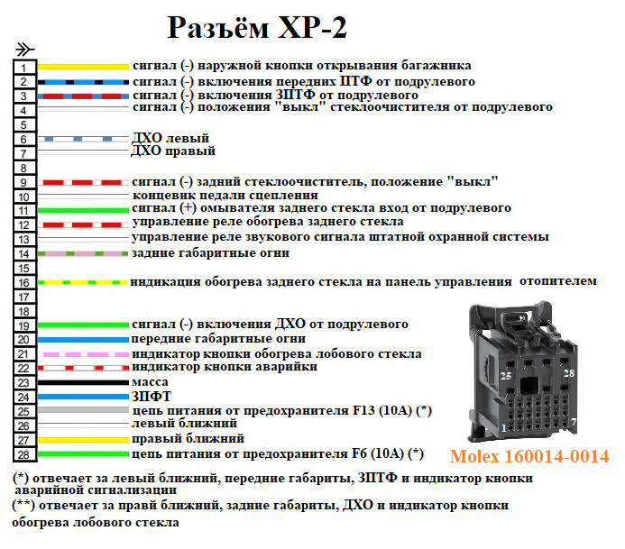

Ну а теперь самый жир, распиновки. Кто-то любит с пивком под сериальчик после работы посидеть. Кому-то рыбалка, к кто-то и так упарывается…
Немного фоток платы
И реверс инженеринг
Передние туманки
Но самое интересное в силовом разъёме ХР-5. Два распаяных реле не задействовано
И потенциально впаять можно ещё 5. А это значит, что возможно появится двухступенчатая разблокировка дверей (сейчас товарищи из АвтоВАЗа рещили все 4 замка запараллелить в наглую), электропривод крышки багажника, стеклоподъёмники с авторежимом и доводчиками (без дорогущих импульсных стеклоподъёмников от Рено), электроскладывание зеркал.

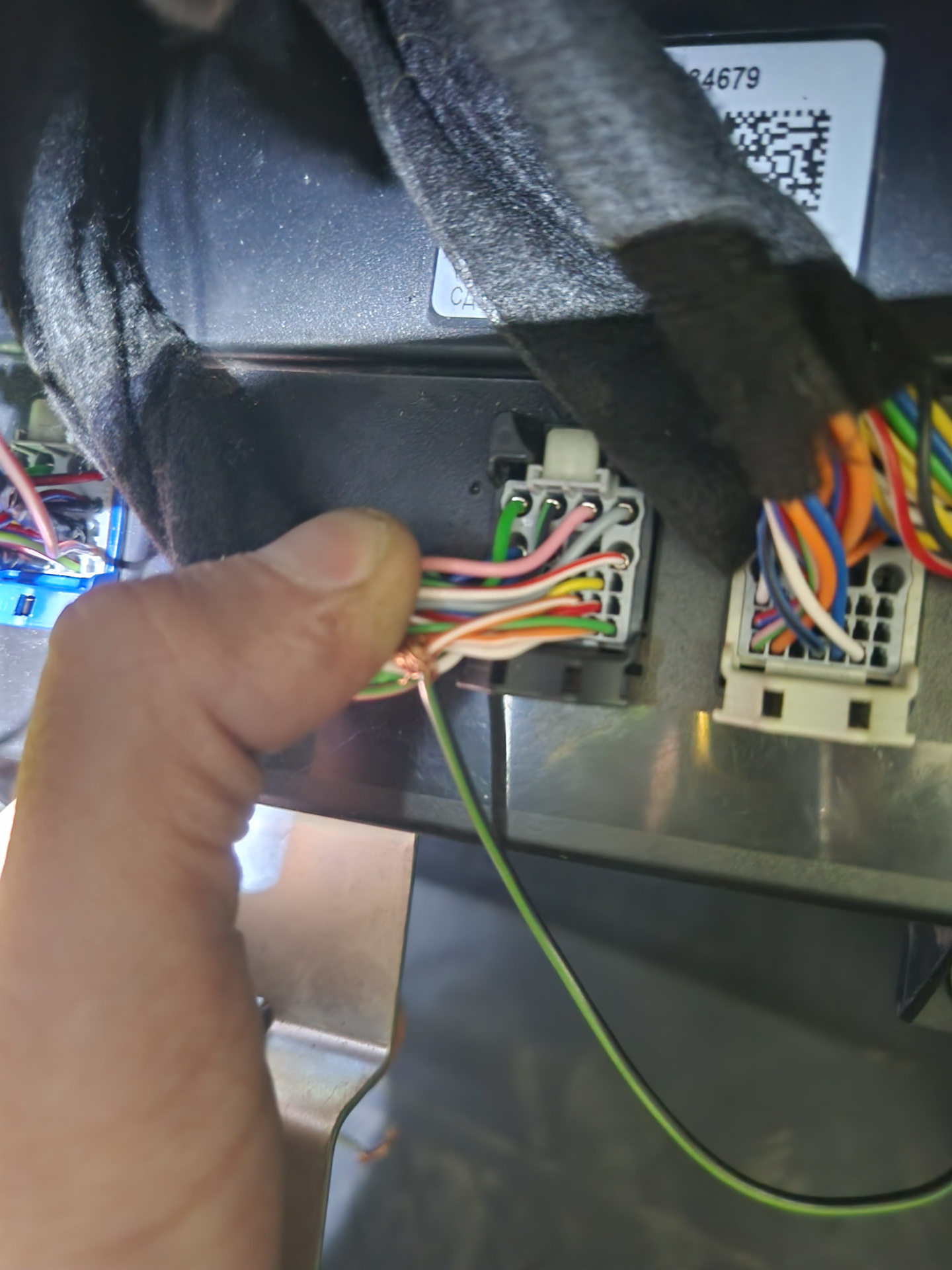

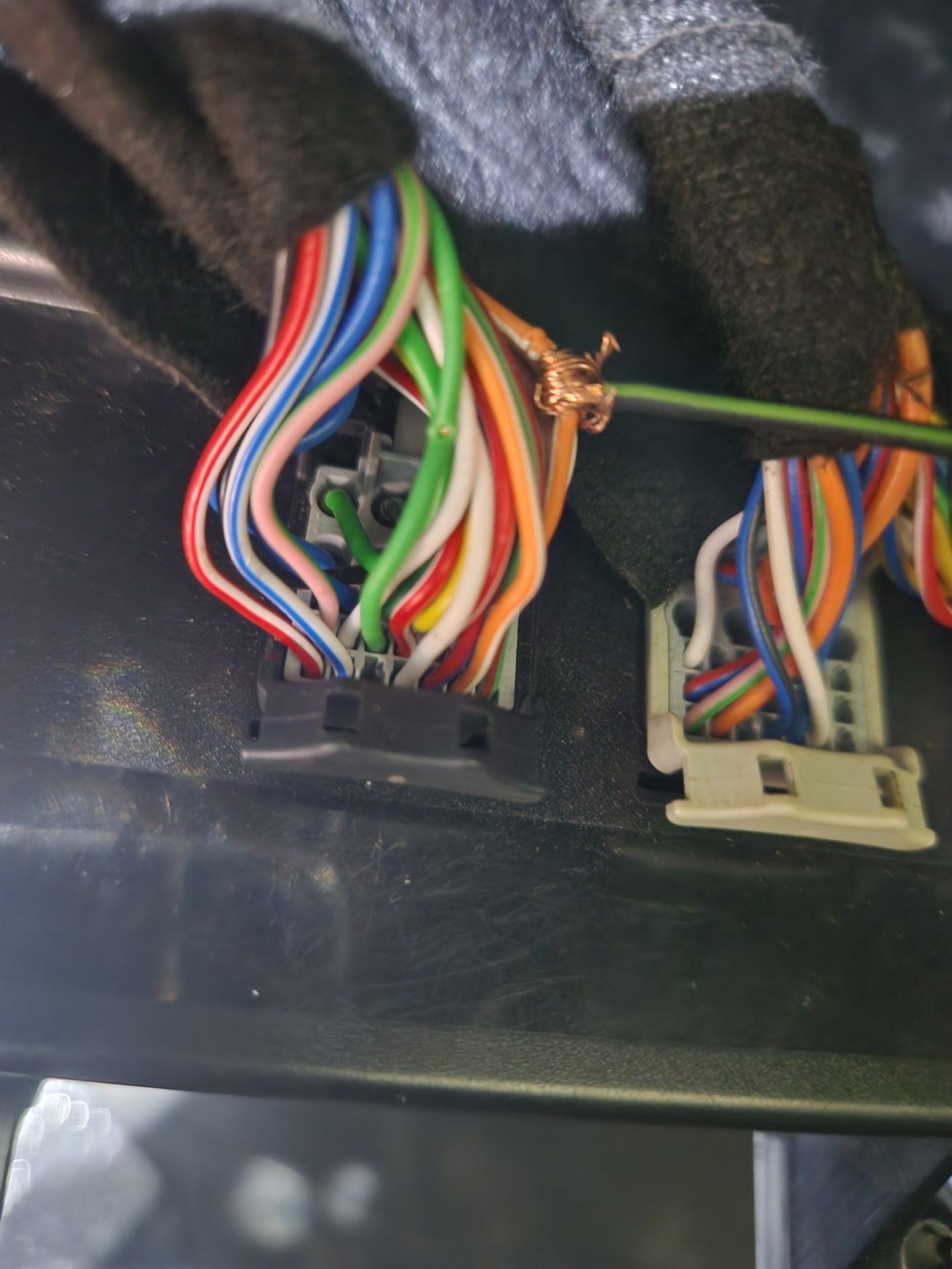

Не подскажете XP-2 (10pin) концевик педали сцепления, на МКПП понятное дело, но на 2024 vesta ng вариатор пин присутствует, тодьк цвет другой, зачем он там и куда идёт?
Нет его там, неправильно считаете
Считаю правильно, вот разъем

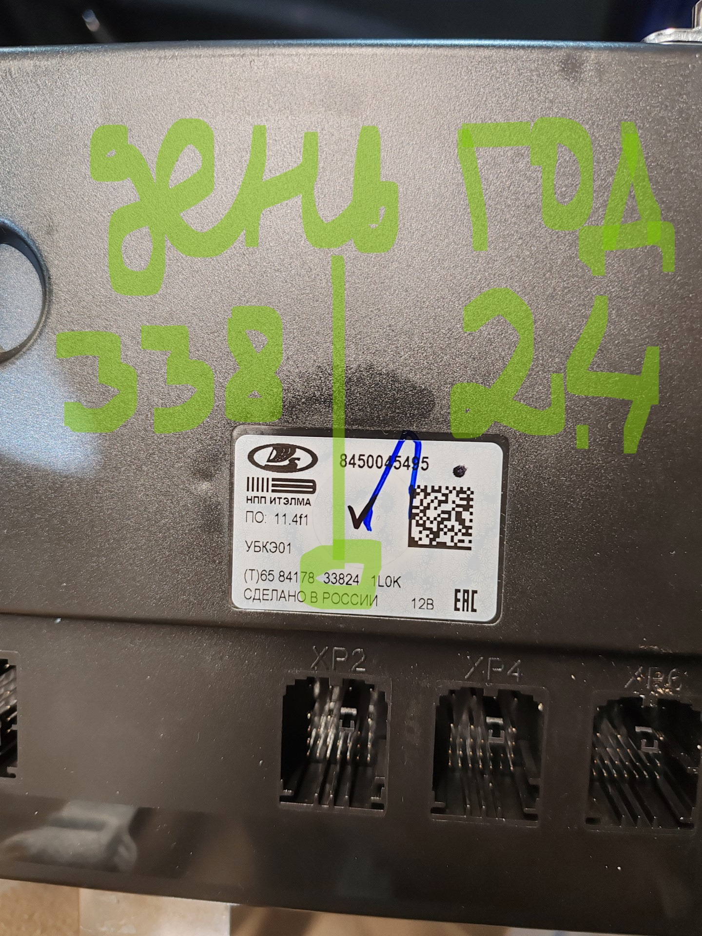

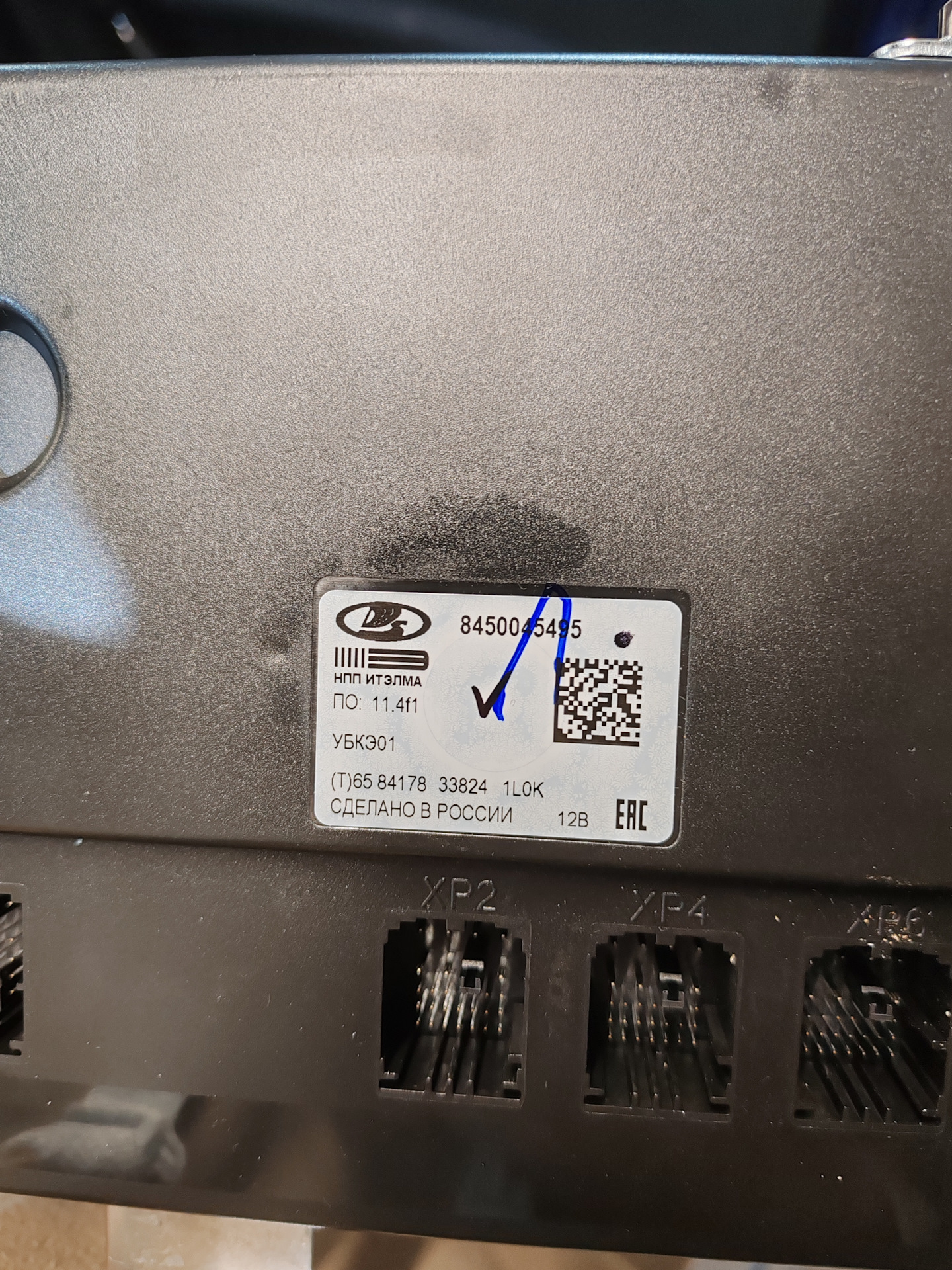

Здравствуйте, можете подсказать дату изготовления блока как узнать?
33824 — день года, т.е. 338 день 2024 года
Спасибо!

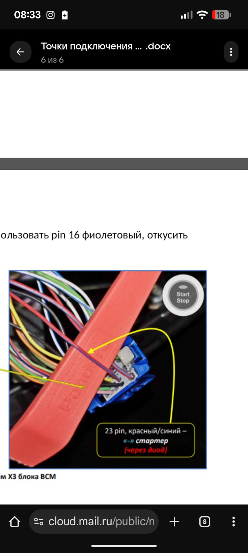

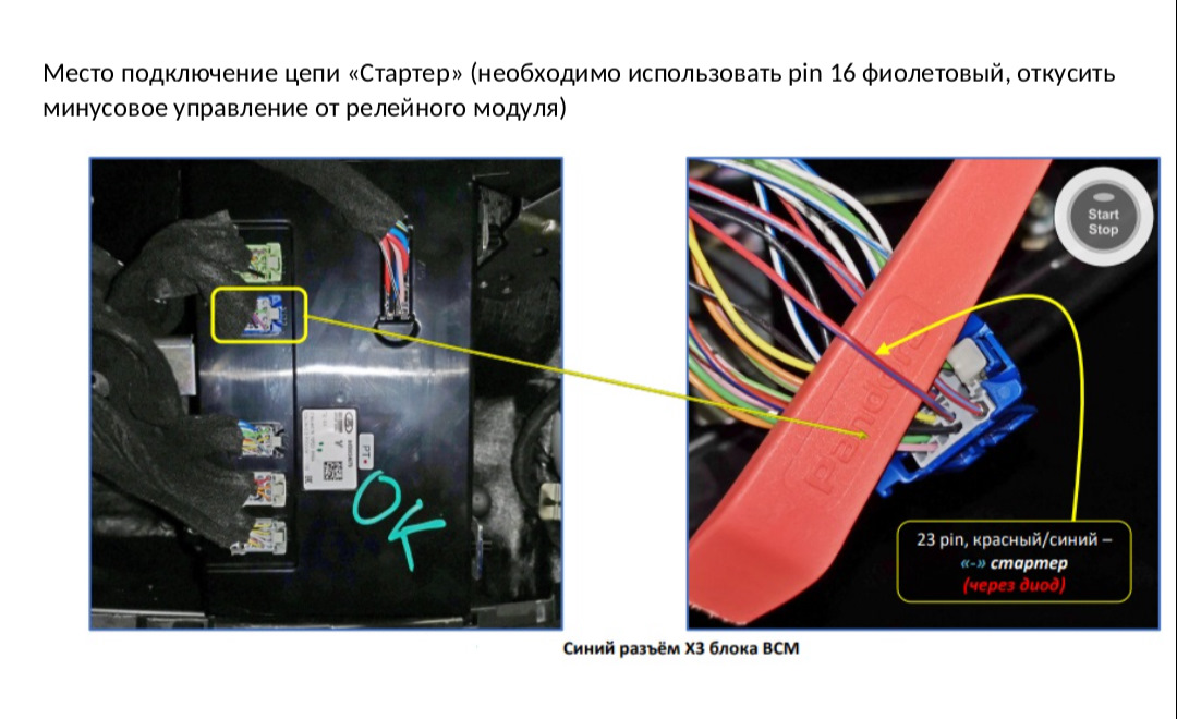

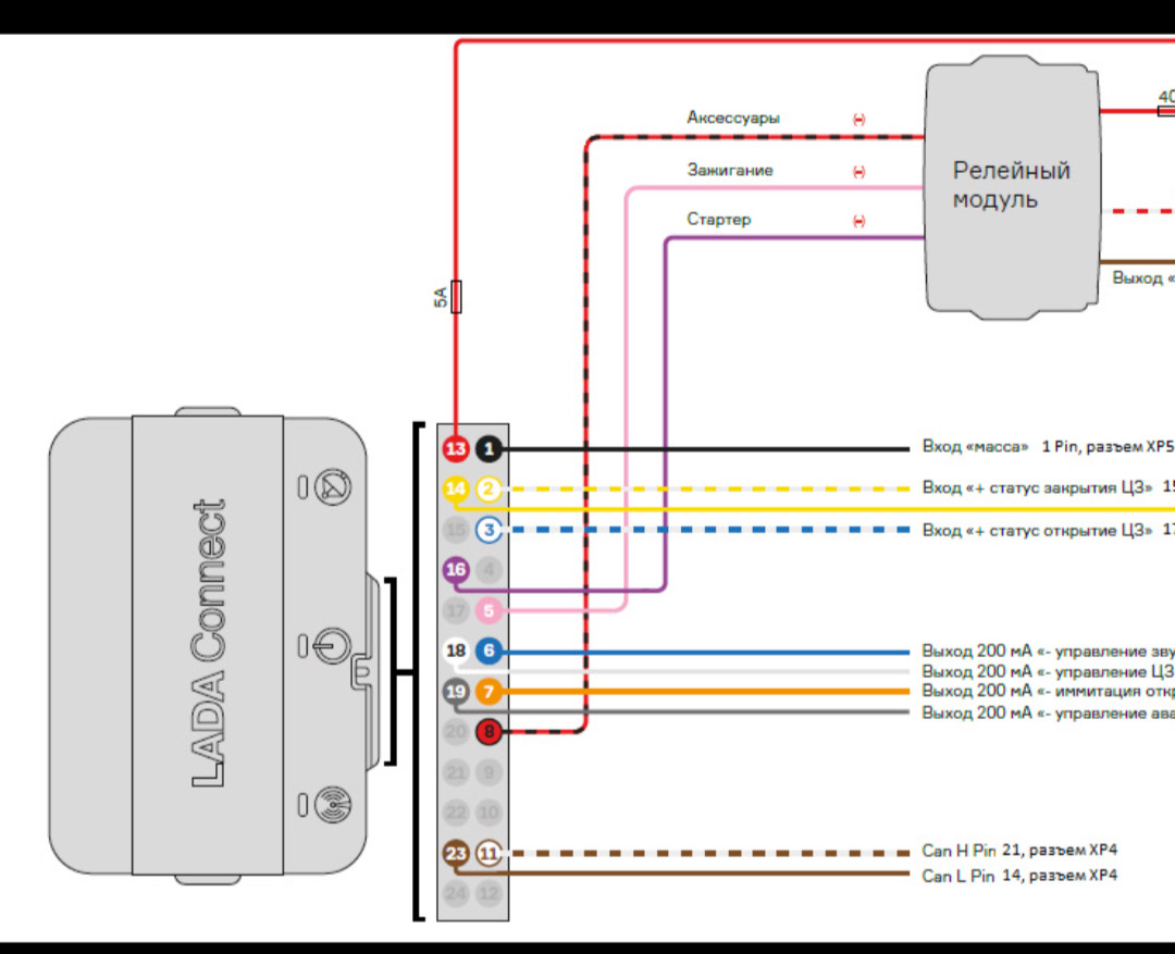

Здравствуйте, подскажите пожалуйста. Столкнулся с проблемный при подключении lada connect, сигнал не идёт на стартер, подключал по вашему и мануалу производителя, к разъему XP3 (синий) к контакту 23 сине-красному через диод подключил вывод с блока lada через диод. При отправлении команды на автозапуск, щёлкают релюхи видимо зажигания, ничего не загорается ни приборка ни ГУ, слышно как бензонасос качает, но стартер не крутит, машина конца 24 года, покупалась в январе 25, 1.8 вариатор, мозги ителма, но последние цифры чуть другие, тут уже люди спрашивали про этоти мозги. Производитель блока говорит может, они напутали с пинами на заводе или с проводами, или программно запретили запускать. Я вот думаю какие варианты есть, кроме кидания провода на прямую на реле стартера.
Как диод врезали? И зачем он там вообще?
От блока lada connect в сторону фишки. Видимо чтобы коммутационное напряжение или ток обратно в блок lada connect не пошло, хотя там врядли такие токи, это же до силовых реле стартера.
Думаете надо убрать диод?
Там управление массой, ток должен течь не из Лада Коннект к реле стартера, а от реле стартера в Лада Коннект
Типо блок лада коннект должен замыкать цепь по массе, когда приходит команда на автозапуск? А то я просто не разрывая провода подсоединиться к нему:) через диод 🫣
Да, блок лада конеект подаёт массу. И диод там не нужен
Спасибо, может и правда попробую, сначала с диодом, потом без ахаа.
Получается, если у нас масса разомкнута, блок лада коннект сажает на массу цепь, стартер крутит. Сейчас возможно тогда из-за того что там диод и он катодом стоит к мозгам, блок лада замыкает цепь, а диод не пропускает, и из-за этого не срабатывает стартер?
Ага
Спасибо большое, а то меня уже в Москву звали, говорят приезжайте все посмотрим, все проверим)

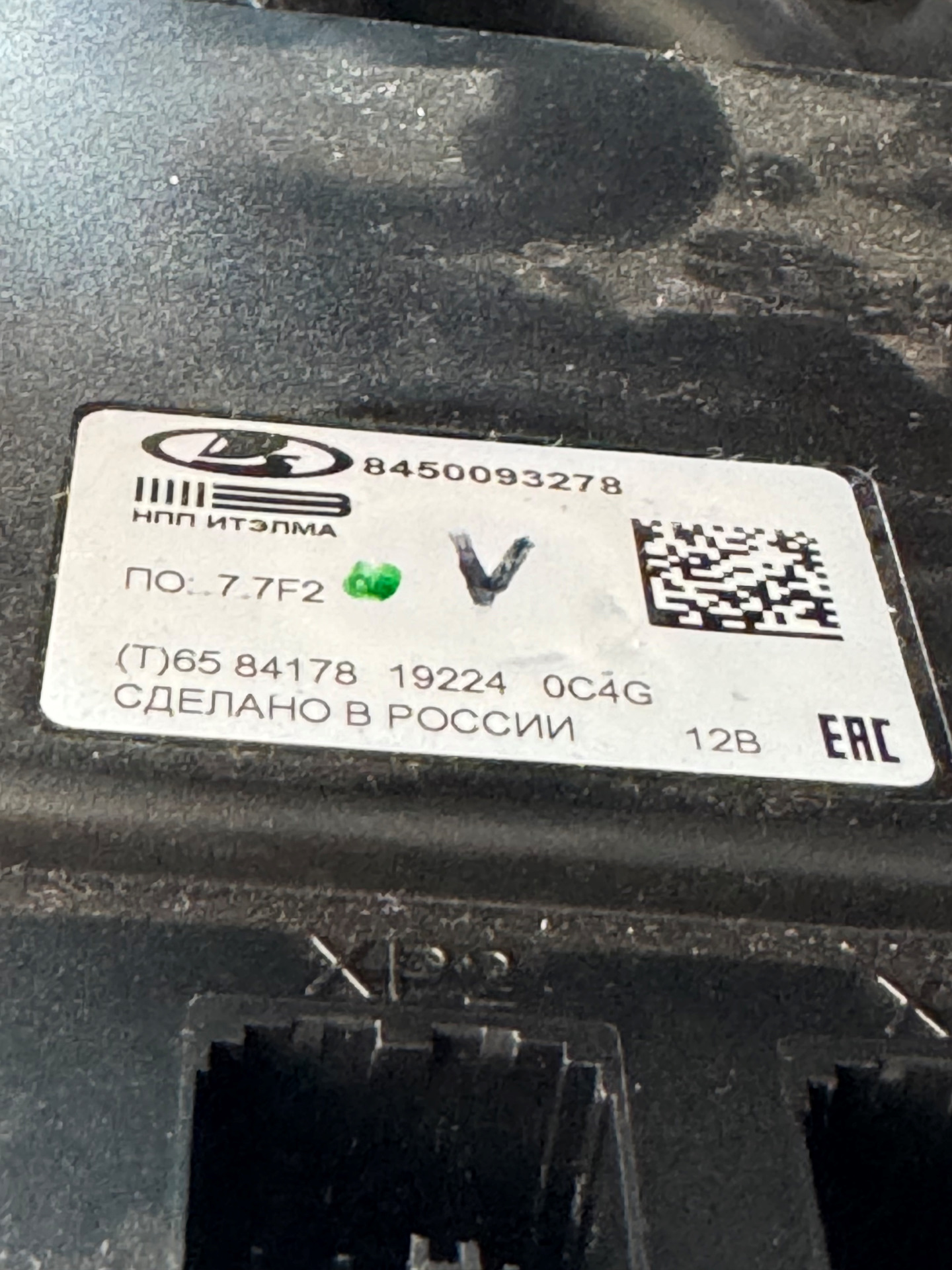

Приветствую! Подскажите ламеру, у меня веста 2025 года и блок установлен ителма но с другим номером 8450045495 вопрос следующий в разъёме ХР-5 9й контакт у меня имеет цвет провода как на 17м контакте, желтый с синей полосой, это просто на заводе установили провод другого цвета или же на этом блоке чисто теоритически может быть другая распиновка?
Или же цвет провода может быть разный но 9й пин всегда будет АСС? Заранее спасибо за ответ!
Распиновка та же. Цвета меняют
Спасибо за очень оперативный ответ!
