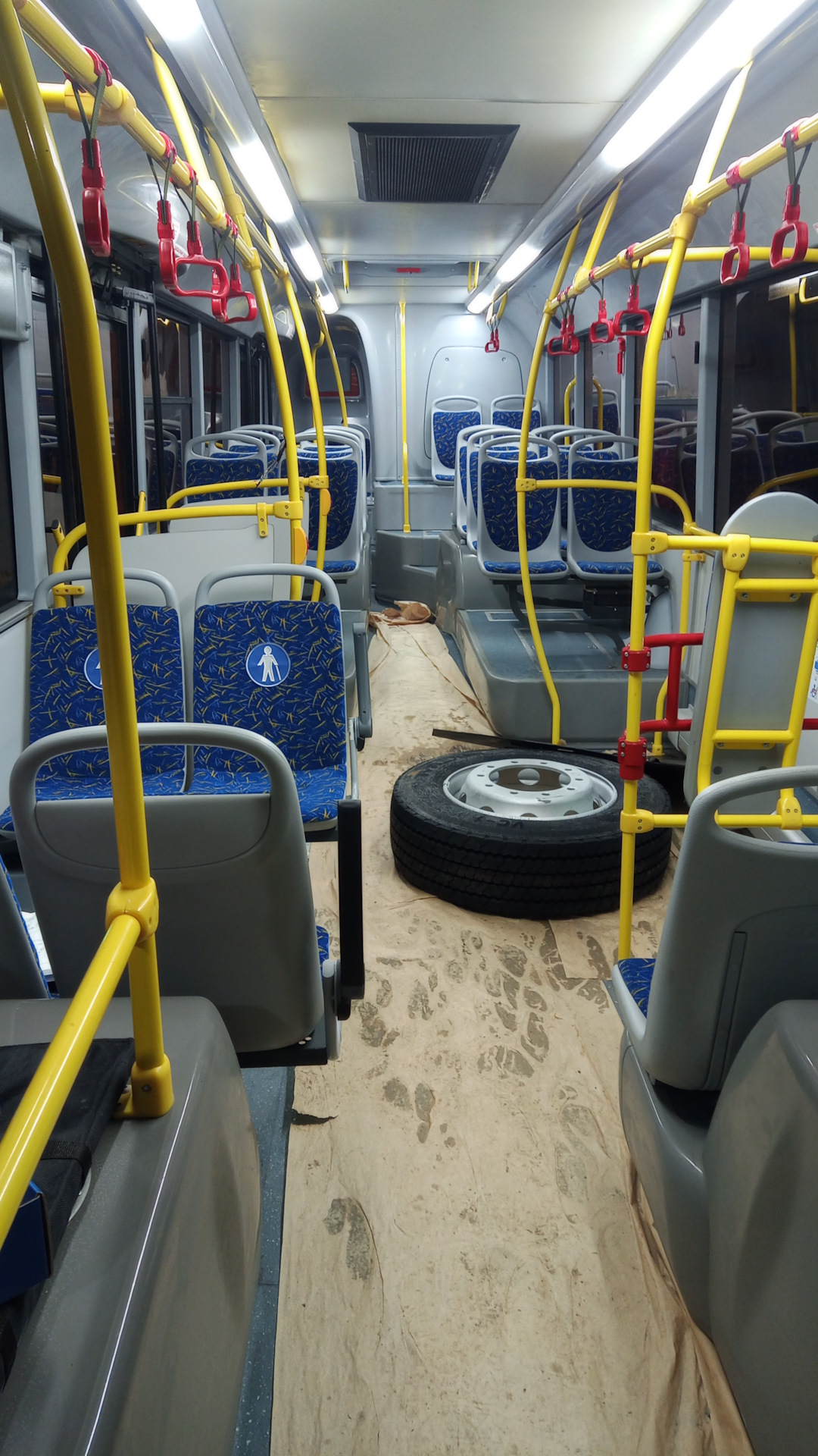

Вот такой красавец к нам попал

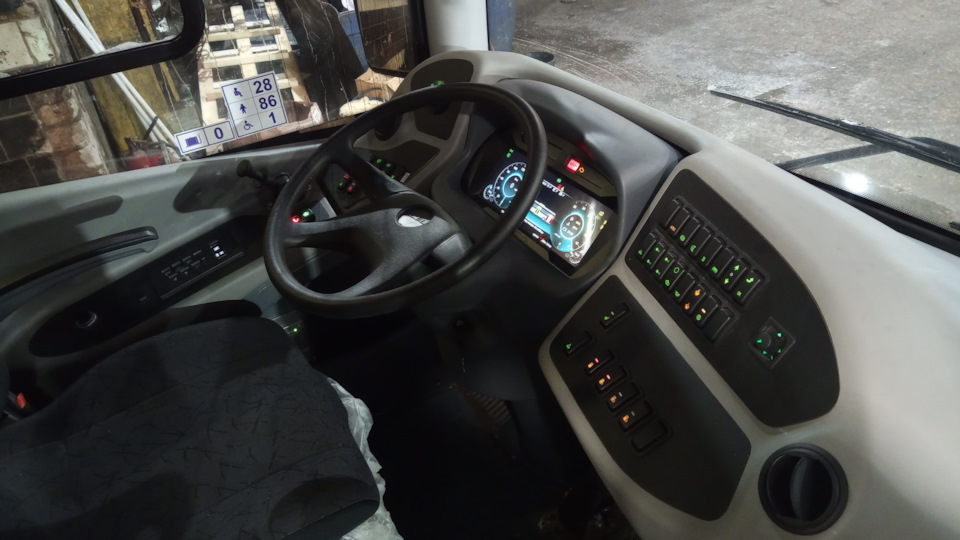

Как внешне так и салон мало чем изменился кроме дисплея панели приборов
