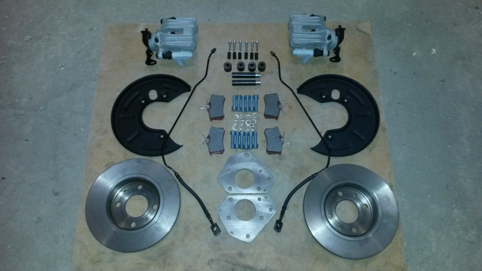

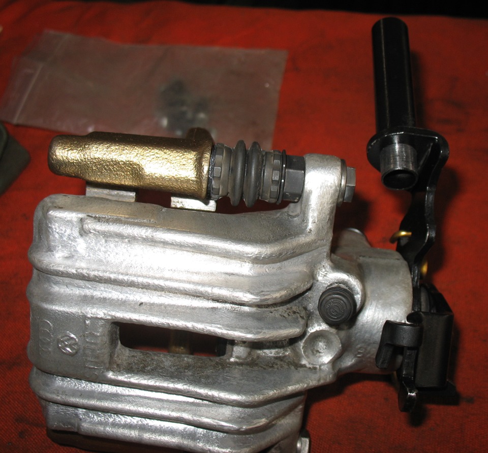

Собираю комплекты ЗДТ с суппортами Лукас на переднеприводные ВАЗы
В комплекте:

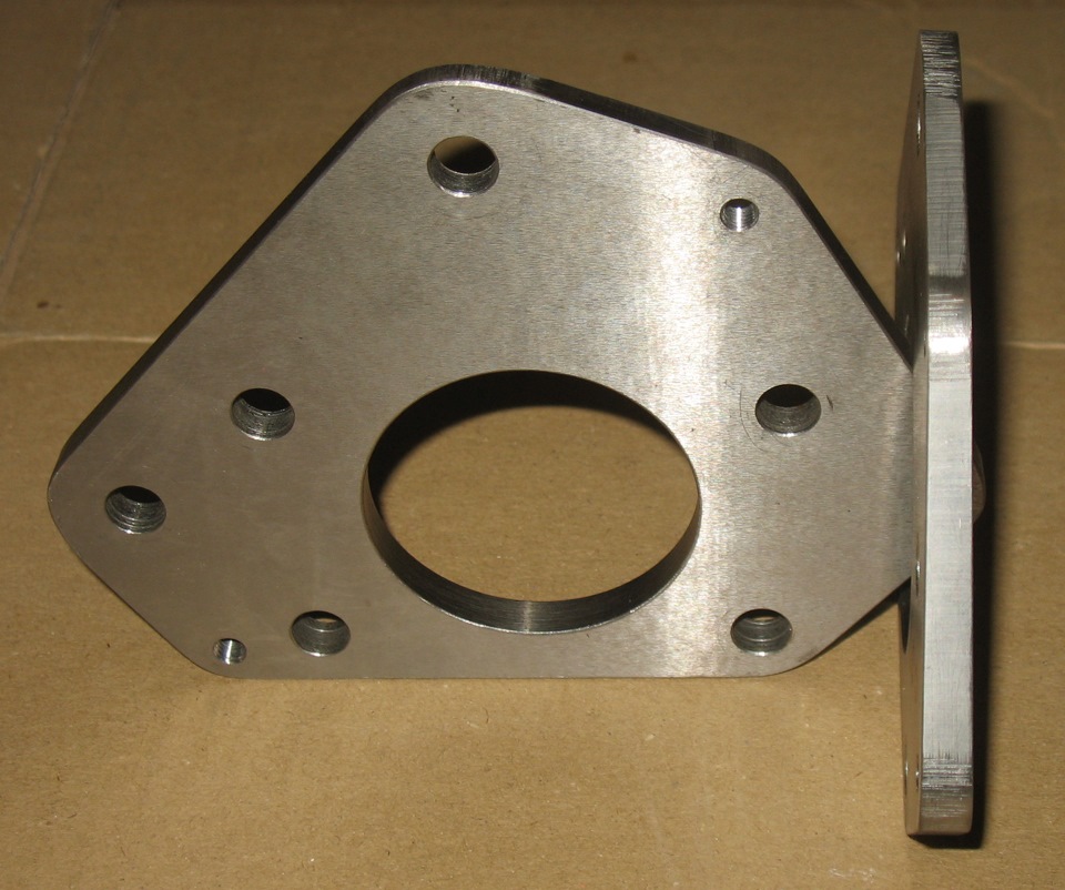

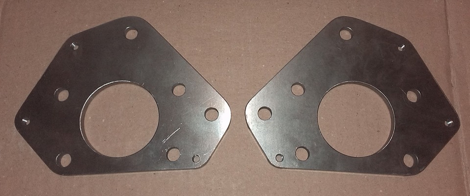

1. Планшайбы (2 шт), сделаны на координатном станке с точностью размеров до 0.01 мм, так что дорабатывать, допиливать, разсверливать ничего не надо будет, одевал на ступицу, прикручивал скобу, всё стаёт без проблем.
На выбор есть три варианта :
а) прямые, толщина 6 мм;
б) с отрицательным углом 1° (если с углом, то + 150 грн до комплекта)
в) с отрицательным углом 1.5° ( + 200 грн до комплекта)
Угол шлифовался на магнитной плите на шлифовальном станке tau-rus.com/plita_magnitnaya_sinusnaya_7208
2.

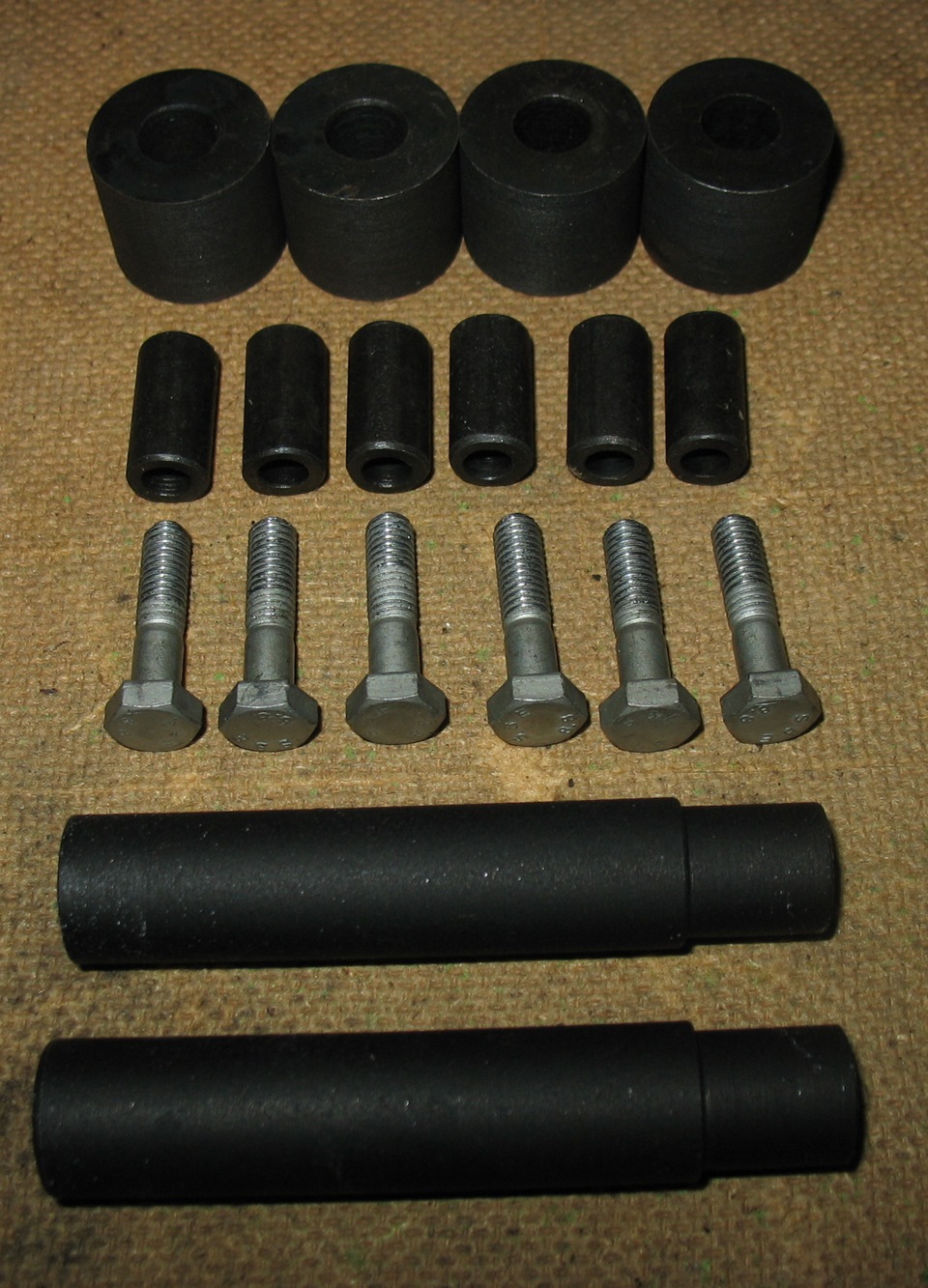

Втулки троса ручника — 2 шт
Дистанционные втулки грязевого кожуха — 6 шт
Болты крепления к ним — 6 шт
Дистанционные шайбы суппортов — 4 шт.

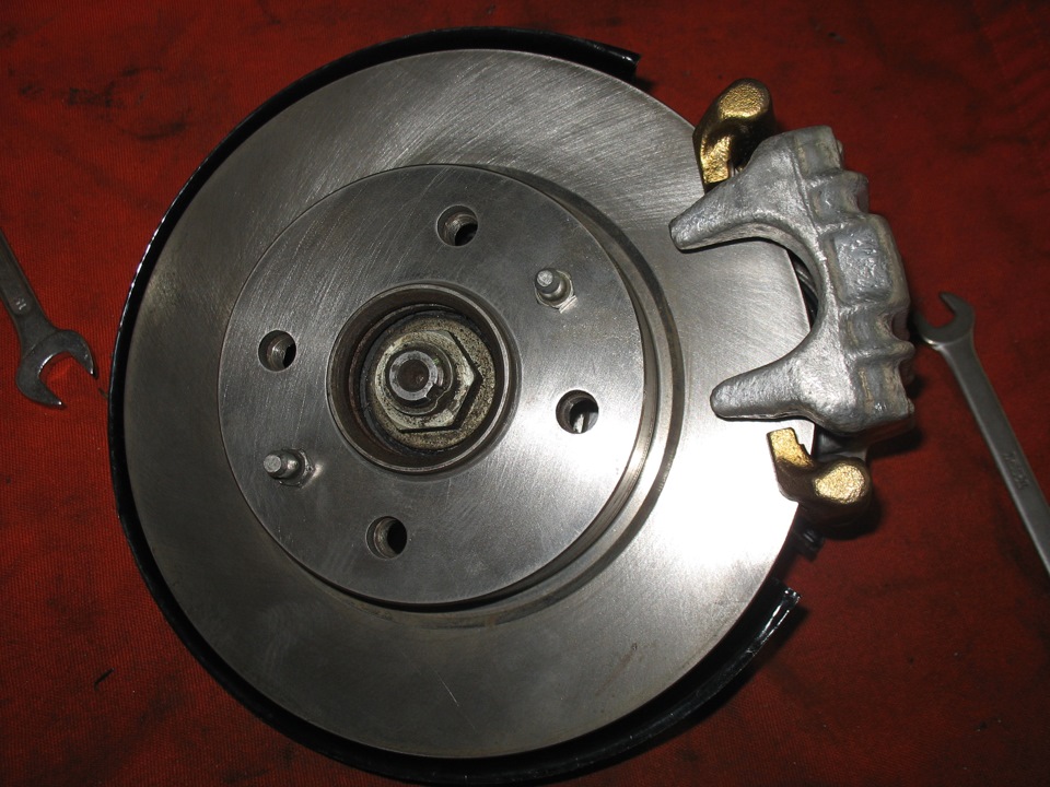

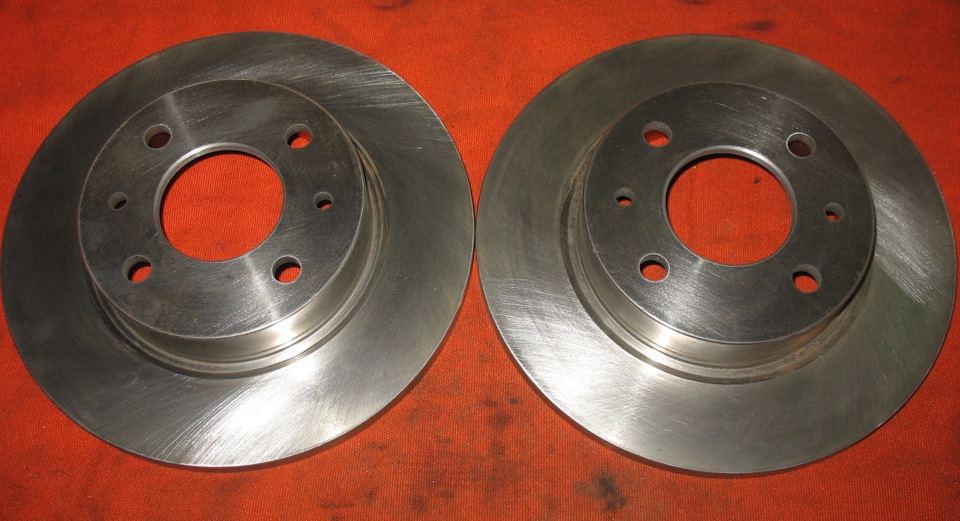

3. Тормозные диски 2108, новые, доработаны, толщина 11 мм, ЦО росточено на 60 мм., подогнаны под скобу.

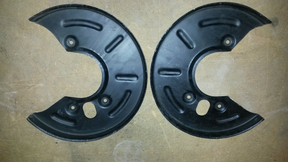

4. Грязевой кожух 2108 (2 шт), новые, доработаны под суппорт Лукас.
5. Тормозные колодки, новые.

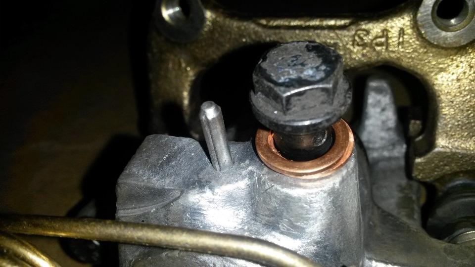

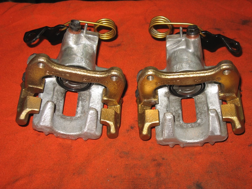

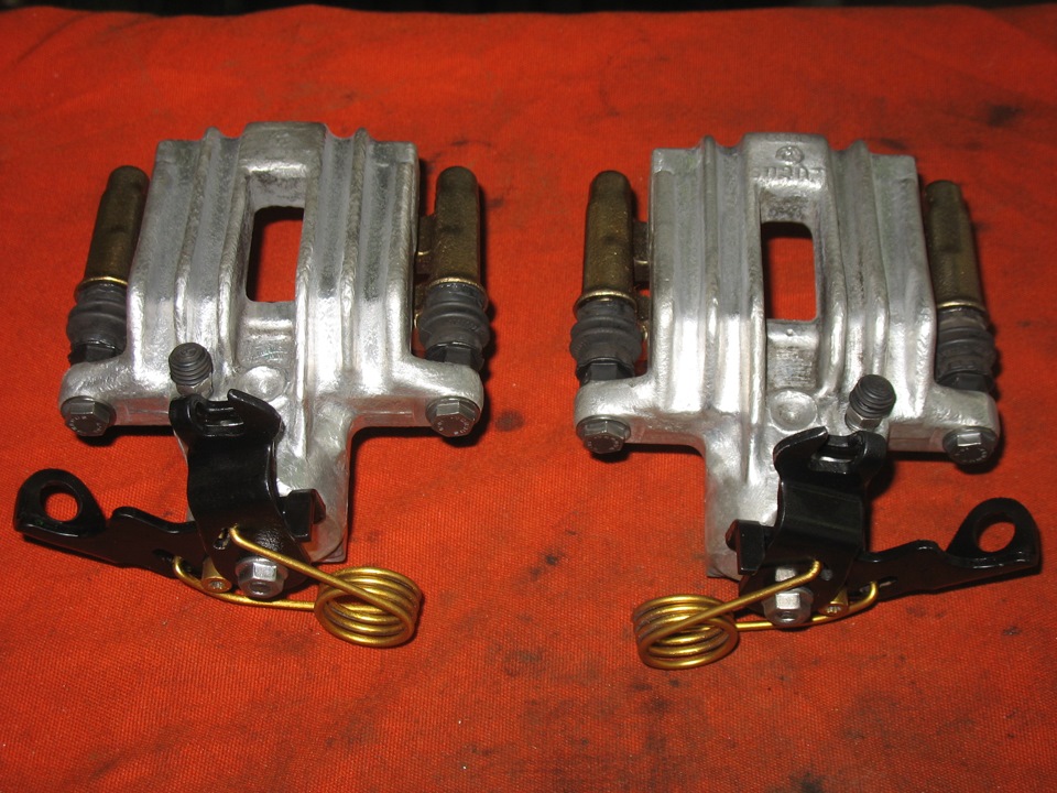

6. Суппорта Лукас (2 шт), суппорта и скобы помыты, почищены, направляющие смазаны, прокачные штуцера выкручиваются, все механизмы работают.
Заменены сальники и пыльники цилиндриков на новые TRW.
7. Крепёж.
Болты клепления ступицы к балке 8 шт и крепления скобы к планшайбе 4 шт. + гровера 12 шт.

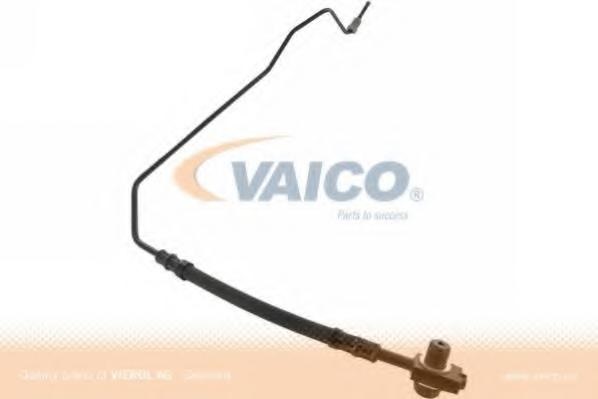

8. Тормозные шланги

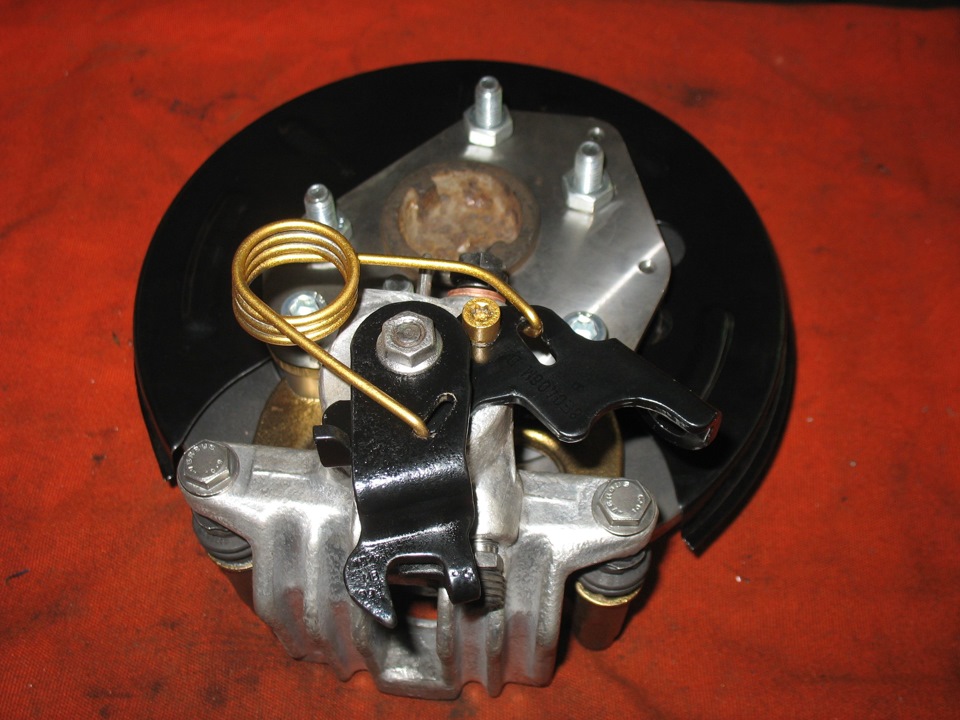

Вот так выглядит в сборе.

По VAG — 8E0615425
По TRW — BDA433
Привет номер скоб подскажи. Спасибо.
Если только сальник и пыльник, тогда
TRW SJ1039.
На фото есть номер.
Если нужно полностью все резинки, есть другие комплекты, номера просто не помню.
А ремкомплекта знаешь номер?
Если ставить 14 вентиля назад, спереди должны быть как минимум 15 — тые.
А почему нельзя сделать тормозные диски как впереди на 14 и вентилируемые?
Подскажи какой длинны втулки под троса ручника ?
80 мм. можно сделать 85 мм.
Какой высоты дистанционные шайбы ?

Сколько будит в рублях и как с отпрпвкой и оплатой? И можно заменить диск на 13 вентелируемый?
Суппорта расчитаны под простой диск. В скобе паз 13 мм., вентиля туда не станут
