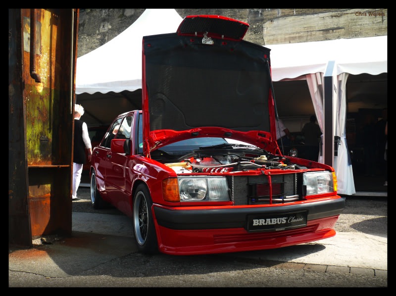

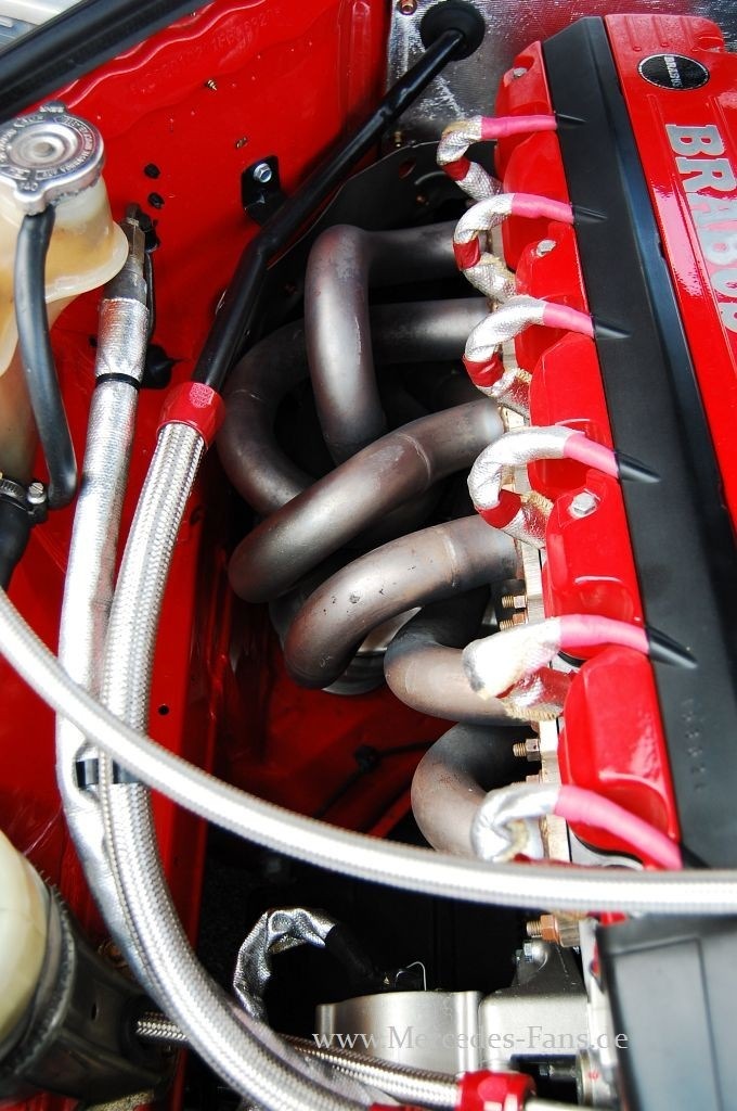

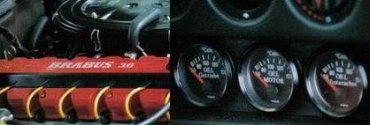

На первый взгляд красный Мерседес 190 выглядит как автомобиль с тюнингом, рассылаемым по почте для самостоятельной установки. Очень мило сделанный, но вероятно, всё же слишком яркий. Всё же взгляд под крышку капота сворачивает в трубочку язык автомобилиста увлекающегося автоспортом: могущественная ярко-красная головка блока цилиндров лежит между перегородкой моторного отделения и радиатором, перед которым ещё 2 дополнительных радиатора для мотора и коробки передач: 6 выпускных коллекторов, ряд штекеров свеч зажигания пробиваются из тёмной глубины наверх.

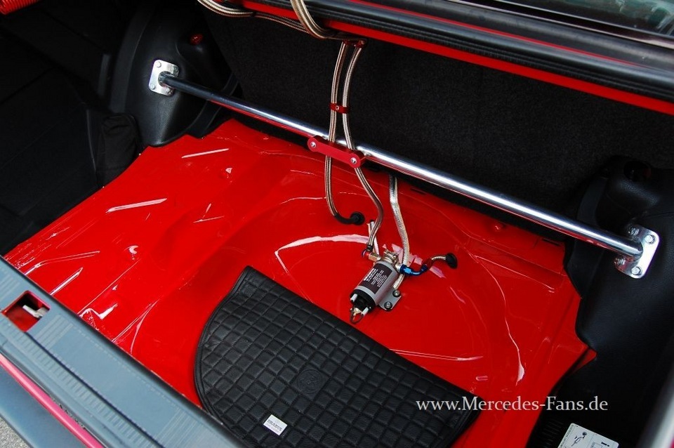

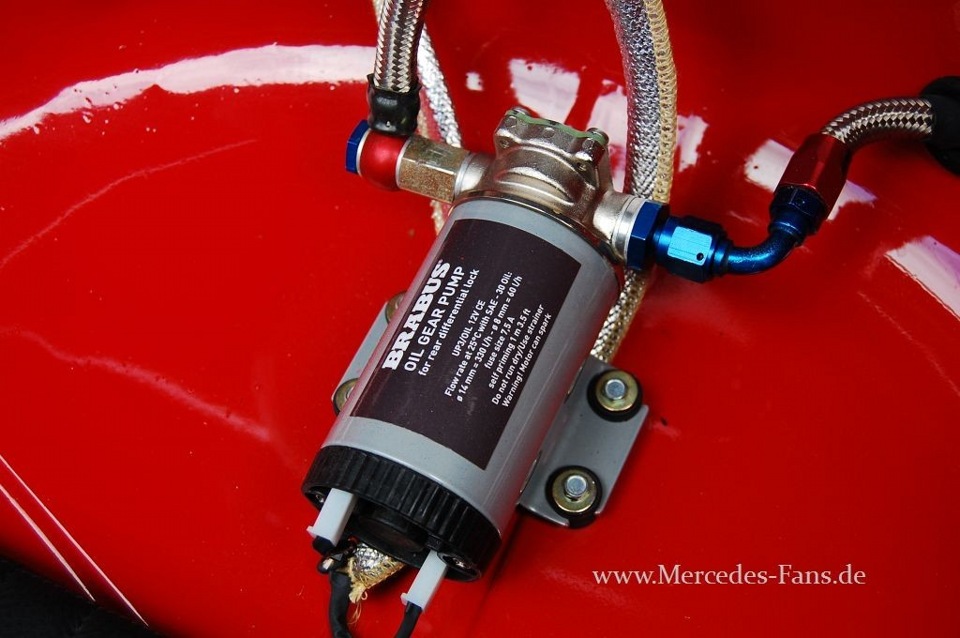

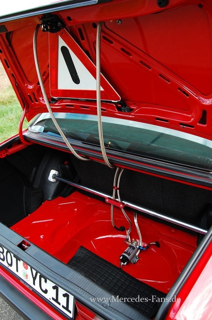

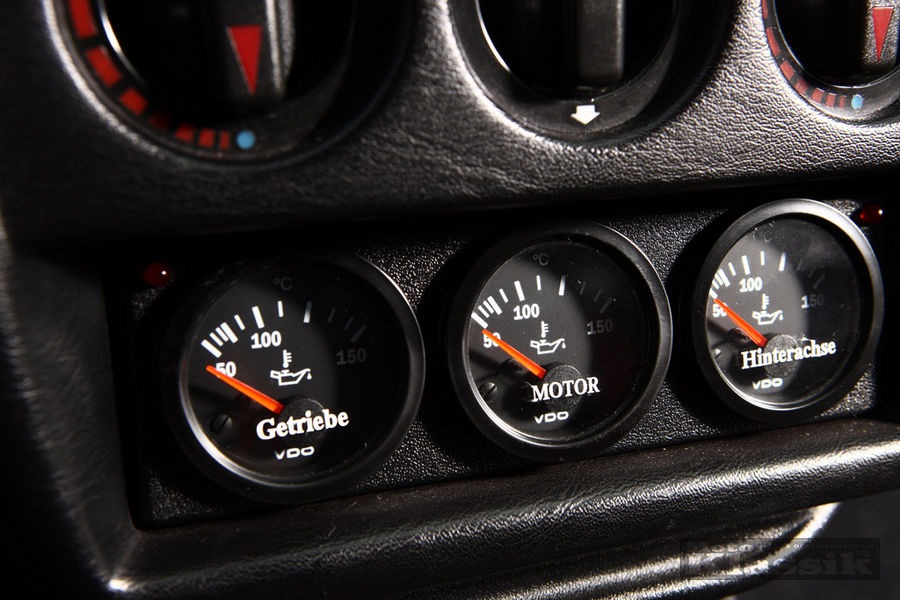

Напротив, в багажнике можно наблюдать зияющую пустоту, исключая двух свободнопарящих шлангов в стальной оплётке. Они снабжают интегрированный в задний спойлер радиатор горячим маслом поступающим из заднего редуктора. Масло поступает, если красный спринтер длительное время движется по автобану со скоростью 270 км/ч. Тогда сенсорный датчик активирует насос, который в свою очередь пропускает масло через радиатор в заднем спойлере. 3 дополнительных прибора, расположенных в средней консоли, информируют шофёра о температуре масла в двигателе, в коробке передач и в заднем редукторе. Таким образом пилот BRABUS получает успокаивающую уверенность, что педаль акселератора может оставаться внизу — и он может окончательно стряхнуть сильный Porsche 911 или назойливый BMW M3 в зеркале заднего вида, совсем не нанося вреда автомобилю или самому себе.

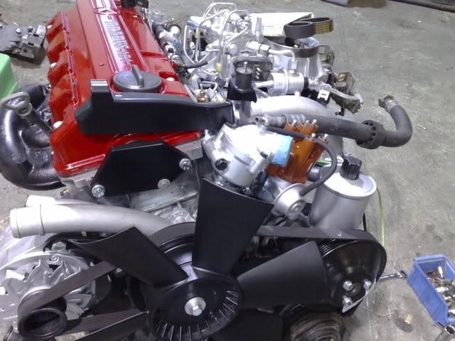

Точно 272 л.с. были необходимы в начале 1989 года, чтобы сделать Red-Hot-Porsche-Killer (красный-горячий-Porsche-убийца) из усердного Mercedes-Benz 190 E 2.6. За основу был взят двигатель М 103.980 (от 300 E w124) с 3 литрами рабочего объёма, оснащенный катализатором. Благодоря новому колечатому валу рабочий ход поршня был увеличен с 80,25 мм до 90 мм, в то время как диаметр цилиндра возрос с 88,5 мм до 92 мм. Этот 6-цилиндровый "паровой молот" объёмом 3,6 литра уже при 1 500 об/мин выдаёт больше крутящего момента, чем серийный трёхлитровик при номинальном числе оборотов, а именно 272 вместо 255 Нм, который достигает высшей точки в коренастых 365 Нм при 4 800 об/мин.

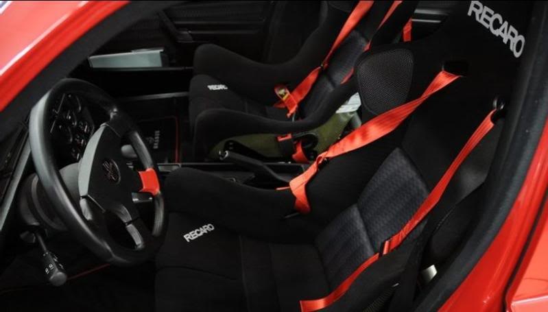

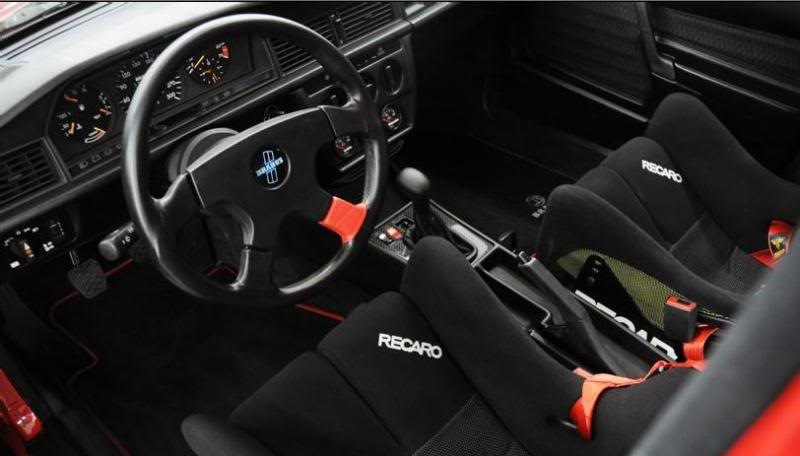

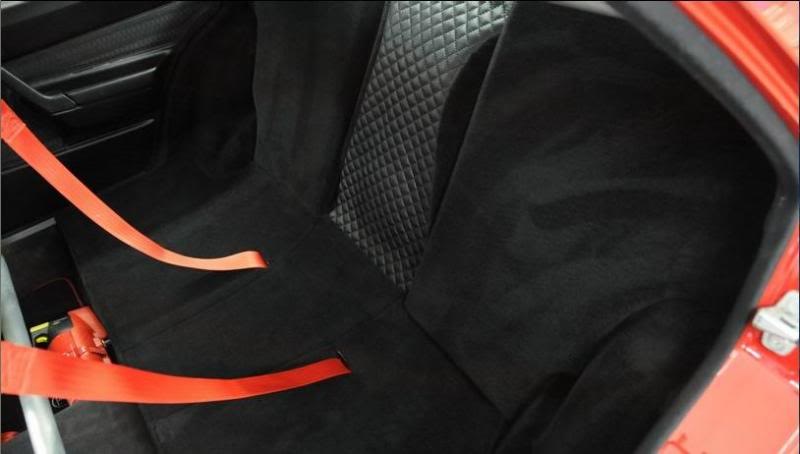

Вместе с тем 6-цилиндровый BRABUS превосходит даже серийный 8-цилиндровый двигатель от 420 SE, который довольствуется 325 Нм при 4 000 об/мин. Всё же удивлению нет предела. Внутри, шофёра и пассажира ожидают 2 высоких спортивных сидения Recaro из карбонового волокна, которые весят всего лишь 2,5 кг. Заднее сиденье уступает место массивной дуге жёсткости кузова с массивными косыми усилителями, которая отвечает теперь за безопасность обоих пассажиров. Вместе с удалением шумоизоляции из багажника, вес, вопреки установке дополнительных радиаторов, изменённых тормозов, остаётся как у серийного 190 Е 2.6: 1 340 кг.
1 340 кг и 272 л.с. обещают увлекательную поездку.
Посадка в Recaro-безвкусные сидения несколько затруднительна: между их очень высокими боковинами и, как в каждом 190, низко расположенным рулевым колесом, остаётся мало места для бёдер. Прекрасный вид открывается на низкий капот. В большинстве современных автомобилей, Вы лишены удовольствия смотреть на капот сверху. 6-цилиндровый двигатель стартует сразу, при небольшом нажатии на педаль газа. А при максимальном кол-ве оборотов сзади слышно приличное жужжание.

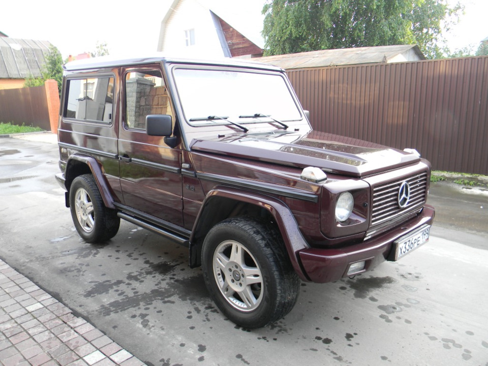

Был у меня такой убийца Порше… в кузове W463kurz
rus.auto24.ee/kasutatud/auto.php?id=2637068

Одного не пойму куда там на 92 точат цилиндры. Ведь между цилиндрами есть проточка типа температурного шва я свой 104,980 до 89,9 точил толщина стенки в районе проточки около 1,5 мм сточив миллиметр останется 0,5 не прогорит ли прокладка.
Прогорала постоянно. Расходная запчасть была. 600Евро на Брабусе стоила. Лет 5 назад уже по 60 Евро остатки продавали.

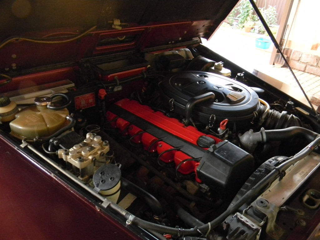

Он бы на моем самопальном мутанте 3,2 дунул на 1,3 бара. Я не измерял своего правда. На этого барбуса еще бы компрессор поставил все порываюсь в 103 чем нибудь задуть. Простите хвастаюсь, но правда захватывающе написано, автору спасибо на 103,980 конечно это круто. В те годы мы только жиклеры на жигули и могли конские поставить.
Хороший аппарат получится)) буду следить)
Я бы рекомендовал человеку опубликовавшему эту статью из заголовка убрать 24. Это не 24 клапанный 104 двигатель.
24 клапана на Брабусе)
не на этом же
на этом) 4 клапана на цилиндр, при одном распредвале
фотодокумент покажи))))
g.zeos.in/?q=brabus%203.6%20m103
на фотке 3,6 на базе m103 у него 12 клапанов с одним распредом а 3,6 24 клапана на базе m104 с 2 распредами. Так что сам то погугли прежде чем так шутить.Но если ты мне найдешь фото m103 с 24 клапанами будет здорово)
всё верно, м103 одновальные, афтар замечтался))
