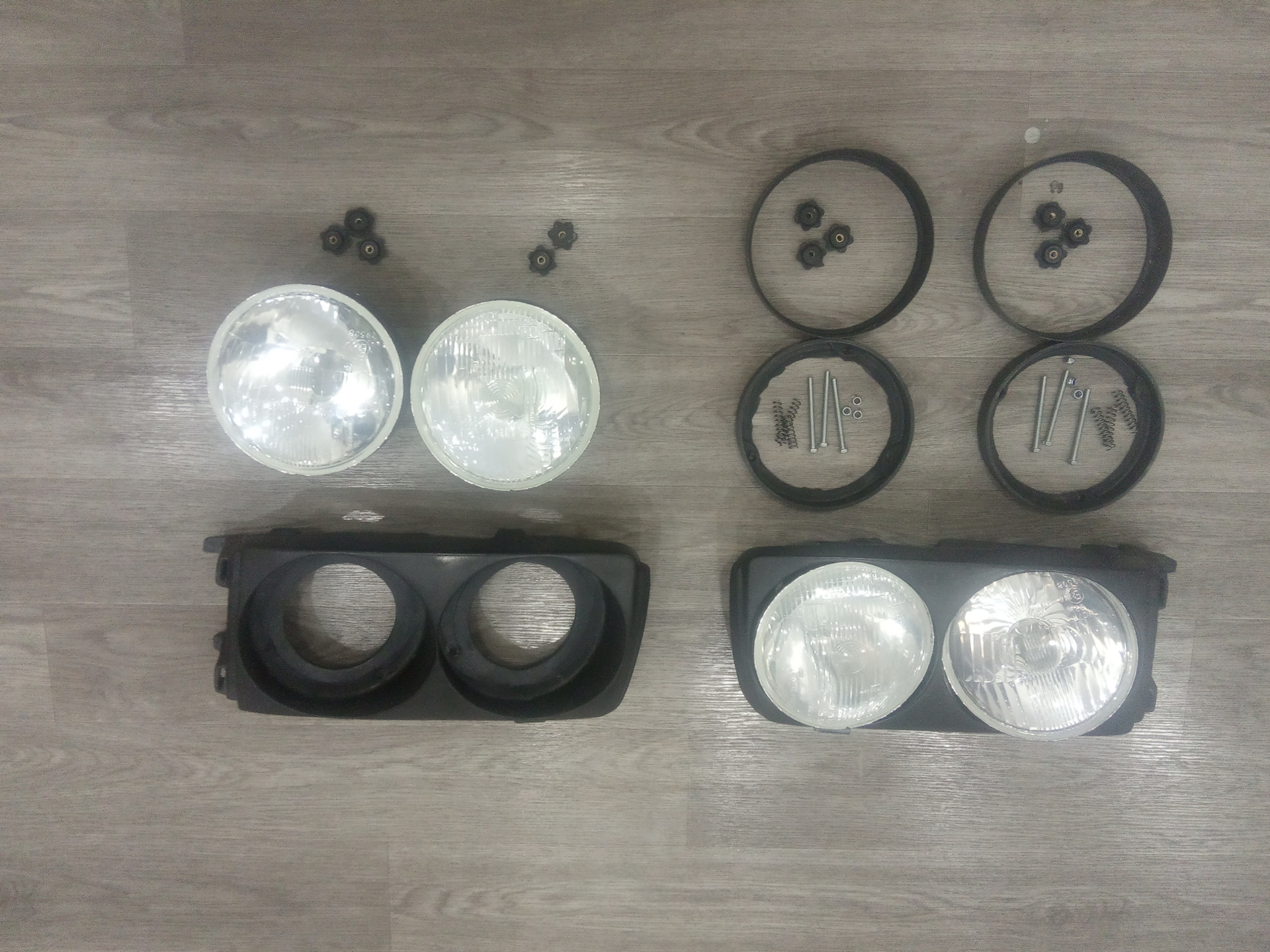

Давно планировал заниматься литьем разного пластика.
Первый эксперимент был с шестеренками одометра для ауди 80 б3, б4.
Сделал формы и начал подбирать пластик. Из 8 подошел только один под эти цели.
Так как шестеренки были маленькие в размерах то это затрудняло их изготовление.
Следующие детали для копии выбирать долго не пришлось. Давно хотел себе оптику двойную на ауди. Да, ауди еще осталась у меня одна. Стоит и ждет своего времени. Корпуса для копий дал друг на время. начал изучать как делать формы. Какие материалы нужны для форм, что лучше для самих корпусов. В итоге было сделано 5 форм. первые три — в мусорку). Дальше- сделал формы- подбираем пластик. Всюду возникали свои сложности. Корпуса фар сделал. Дальше очередь изготовления колец, ведь без них не поставить оптический элемент. После колец искал гайки на алиэкспресс, но что то за них китайцы много денег просят. Пришлось изготавливать и гайки. Постепенно комплект собрался. В данное время подобрал пластик с хорошими характеристиками для изготовления верхних тонких колец.
По креплениям — в оригинале почему то сверху были просто в пластик ввернуты шурупы.
Снизу влит в корпус уголок.
Я установил в своих корпусах сверху в местах крепежа втулки м5 под болт, нижнее крепление — установлена втулка м4 и на винты прикручены уголки.
Ну и фото того что получилось
Оптику в корпуса можно подобрать от многих моделей авто, от самых дешевых ваз2103-06 производителей Автосвет и Освар. В этом случае понадобятся кольца верхние от ваз2106 металлические. Есть пример собранных фар на драйве. Плюс данной оптики от ваза в том что элемент стоит от 300 руб всего и в случае повреждения можно купить в любом магазине. Если бюджет позволяет то можно поставить оптику Хелла, от БМВ подобрать. Либо вариант оставить отражатели от ваза а стекла взять прямые от БМВ. Удобство этих корпусов в том что ближний регулируется отдельно от дальнего. Можно подключить 2 ближних и 4 дальних, либо 4 ближних+4 дальних.
Пока что сделал себе 2 пары, чтобы собрать на разных оптических элементах. И другу отложил.
Лишний комплект закинул в барахолку.
