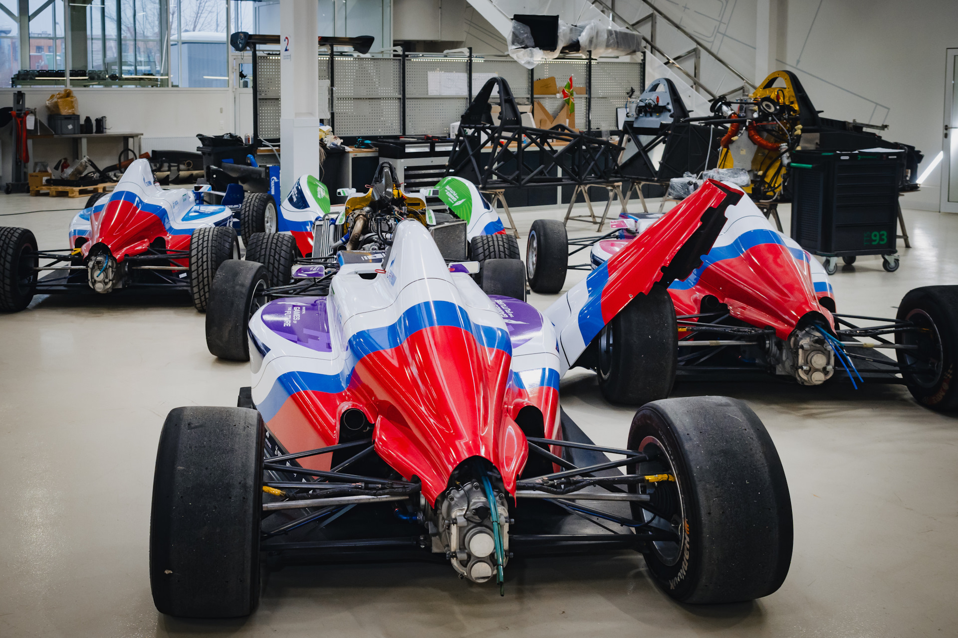

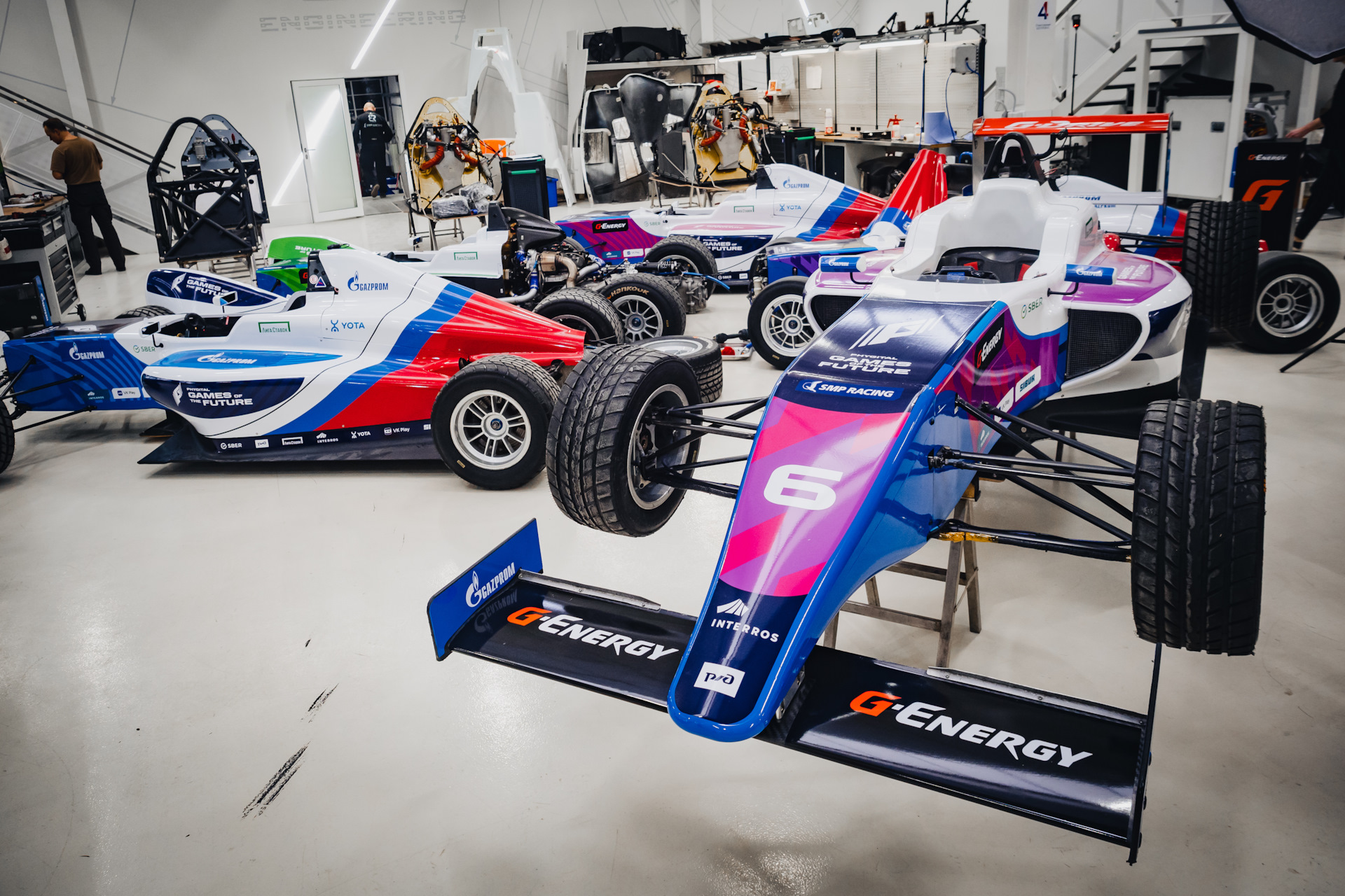

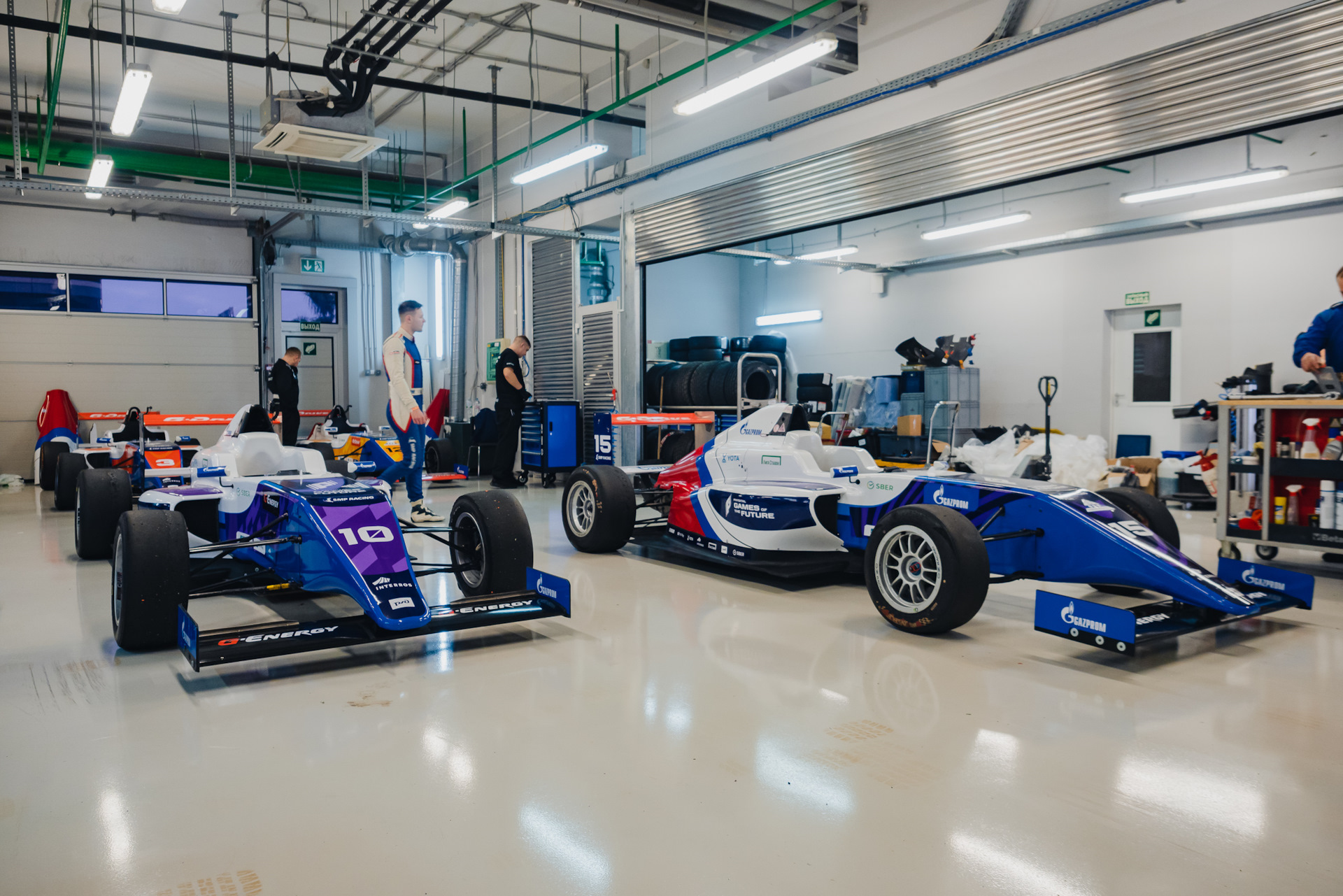

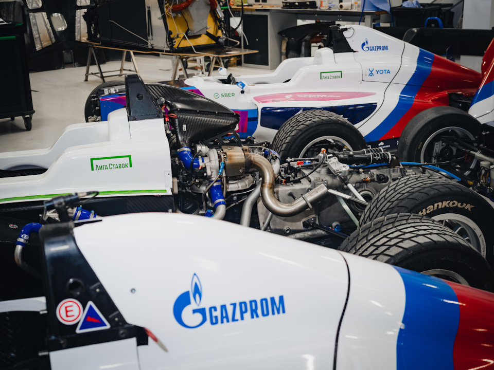

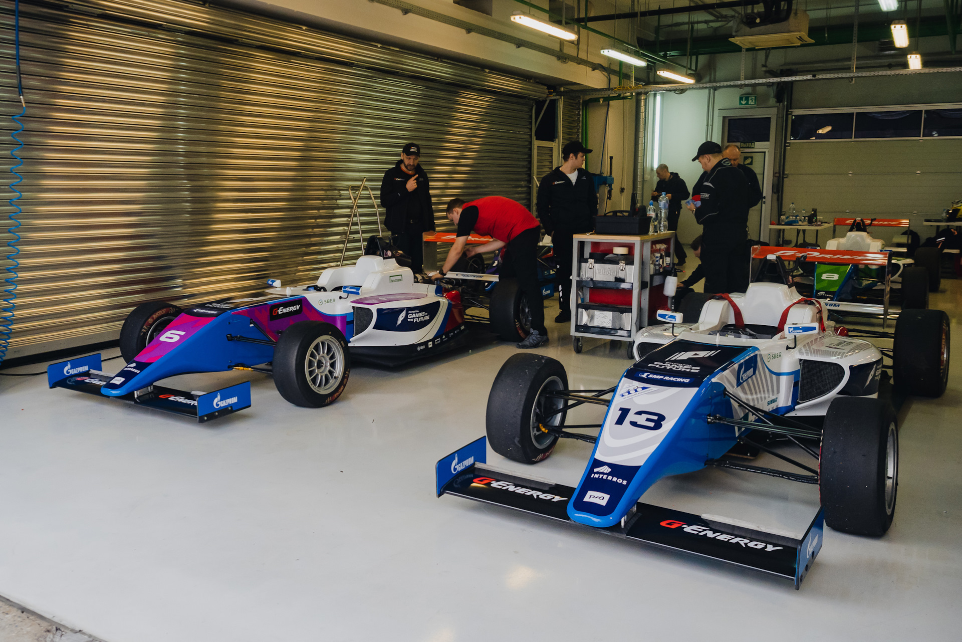

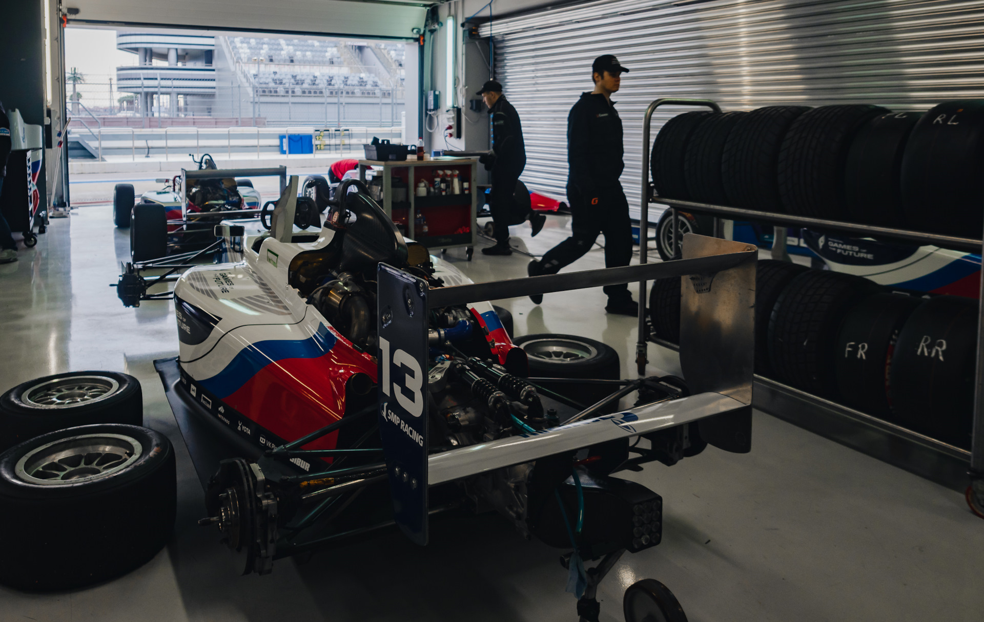

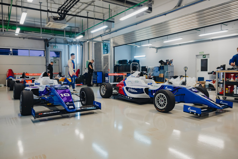

Подготовка спортивных автомобилей «Игр будущего» проводилась в Москве, на базе BR Engineering, удачно разместившейся в помещениях одного из бывших автомобильных дилерских центров.
Здесь под одной крышей не только готовят к заездам болиды «Формулы-4», но и строят новые спортивные автомобили для гонок на выносливость высшего мирового уровня. Не скрою, фотографируя новую модификацию российского спортпрототипа BR03, я залюбовался изящным переплетением карбона и легких сплавов. В реальность меня вернул один из руководителей инженерного центра – вежливо попросил не фотографировать устройство болида. Собственные ноу-хау – результат высоких компетенций команды, в которой выпускники российских автомобильных ВУЗов заняты своим делом.
В мировых гонках молодежной серии «Формулы-4», задуманной как путь от картинга до больших «формул», в разные годы применялись разные машины с открытыми колесами – Tatuus F4-T014, Dome F110, Mygale M14-F4, Ligier JS F4, в последние несколько лет – Tatuus F4-T421, и Mygale M21-F4.Болиды, ранее участвовавшие в чемпионате СМП Формула 4 – настоящие образчики класса.

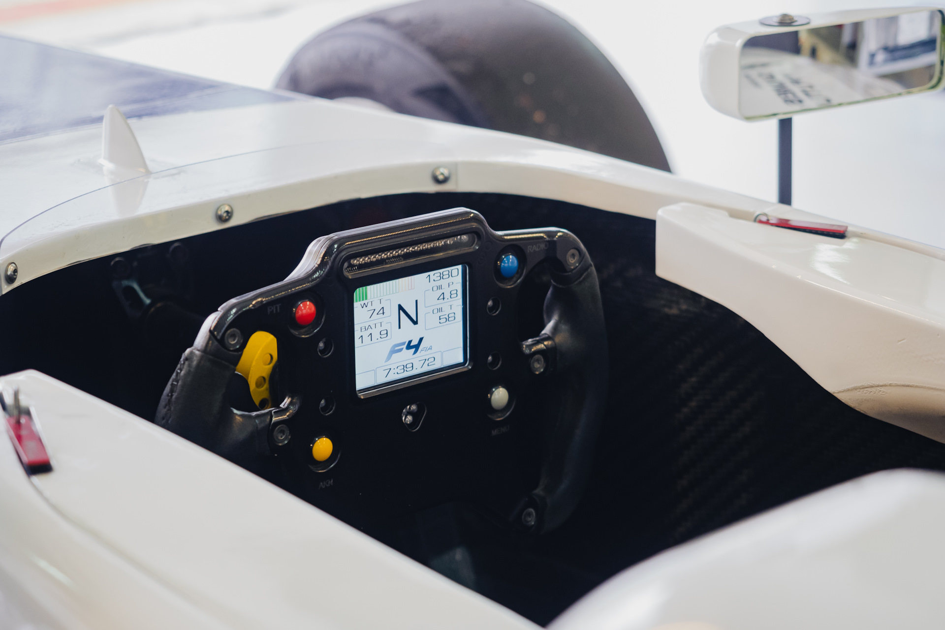

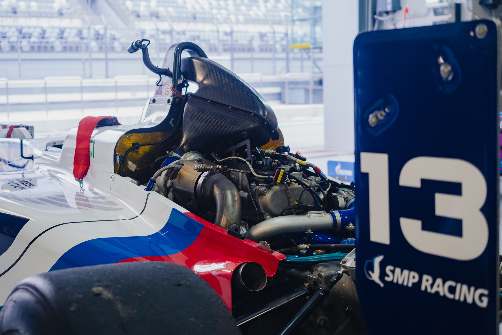

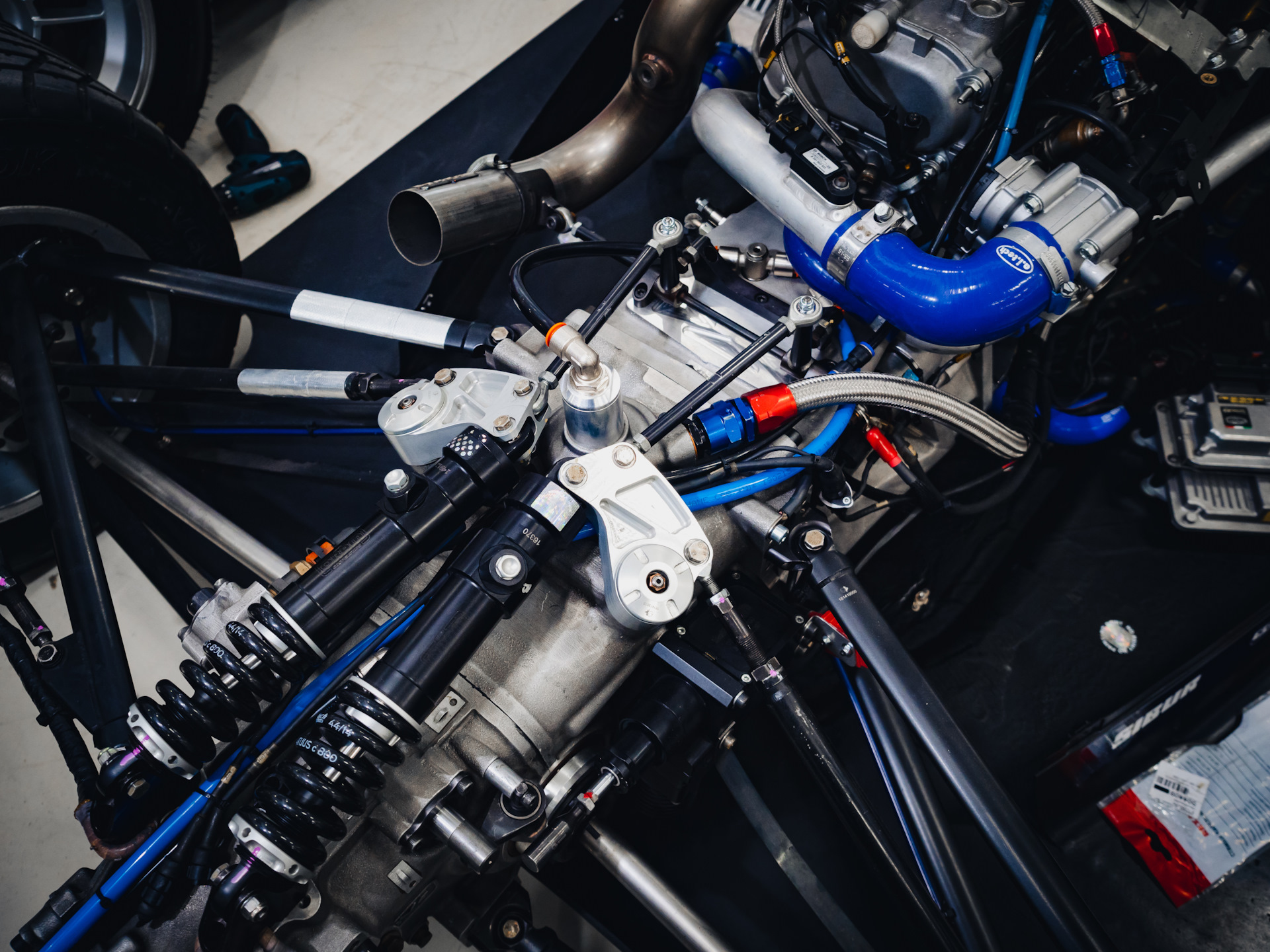

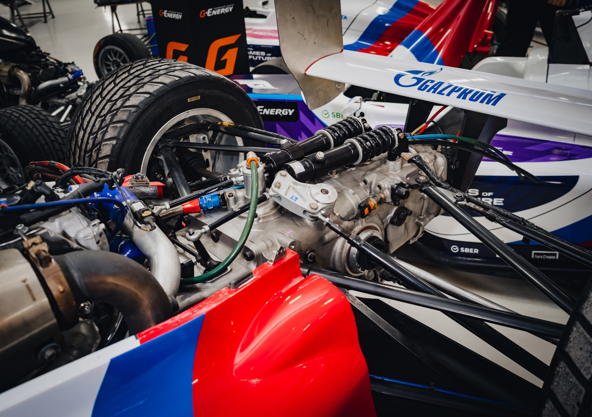

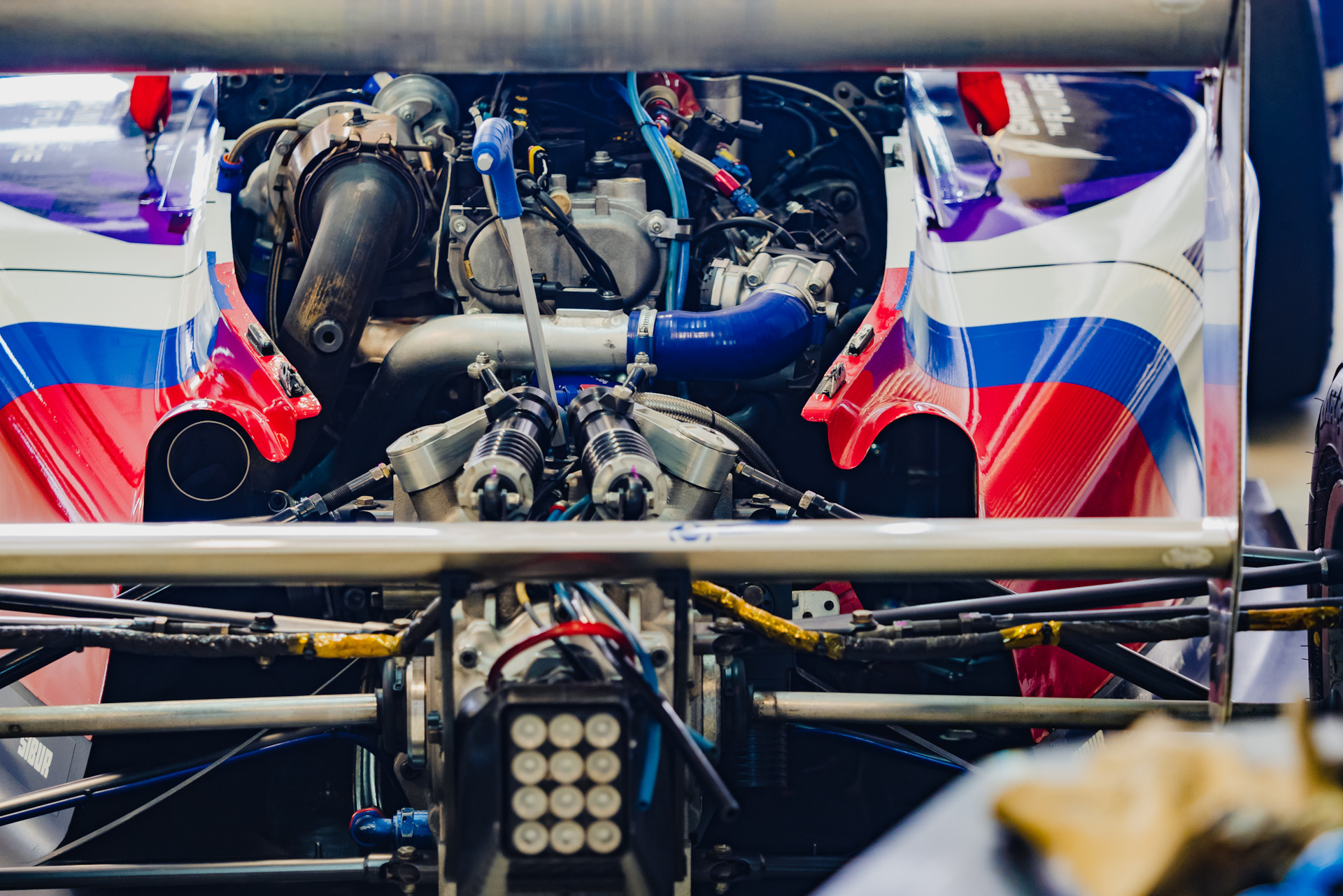

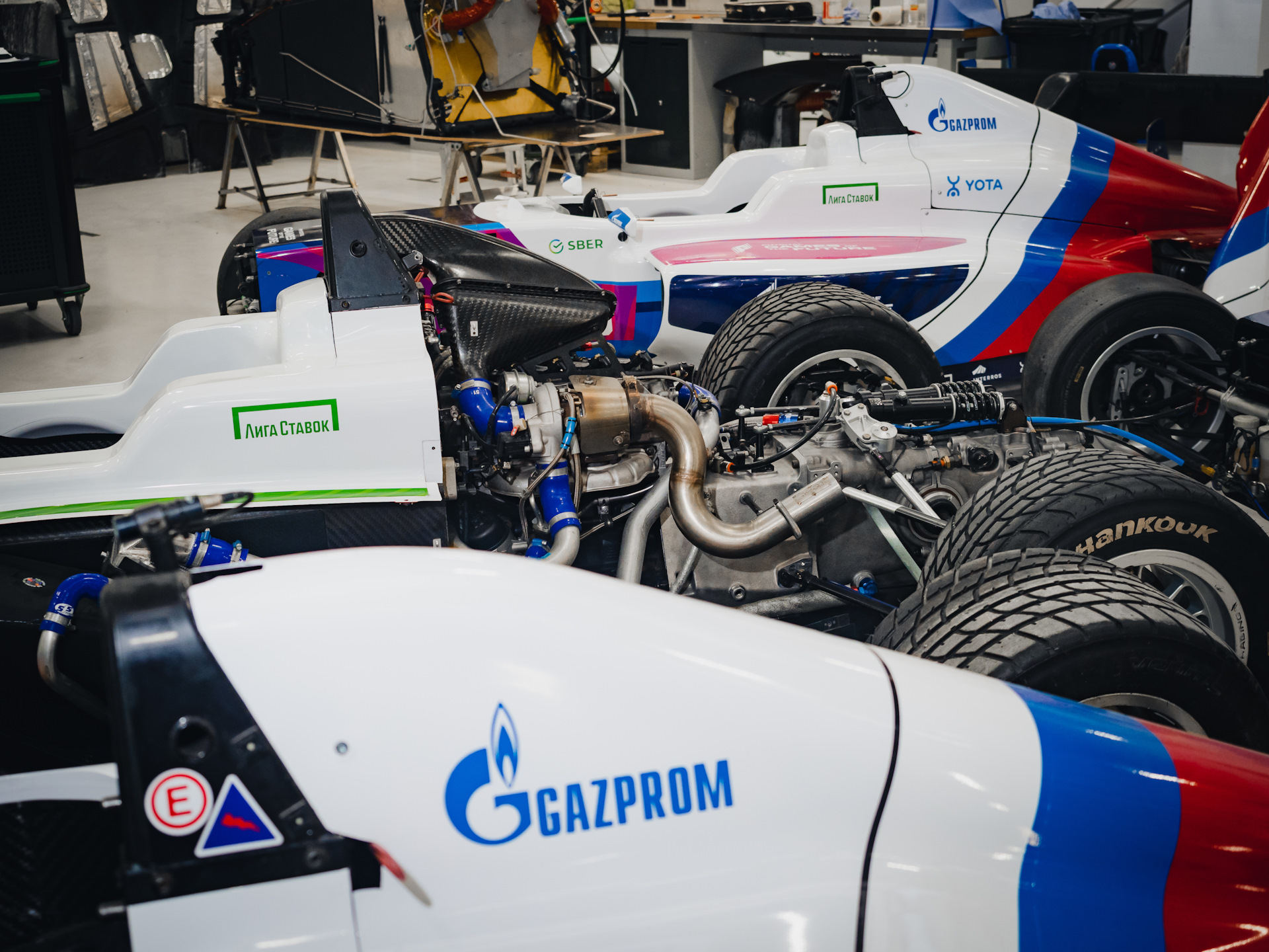

Итальянская машина Tatuus F4-T014: карбоновый монокок, 160-сильная рядная турбочетверка Abarth 1.4L FTJ, 6-ступенчатая секвенталка Sadev, управляемая подрулевыми лепестками, ЭБУ Magneti Marelli подвески на двойных поперечных рычагах и всего 555 кг веса вместе с пилотом. Весьма убедительная энерговооруженность, даже на симуляторе, не говоря уже про обновленную конфигурацию трека в Сочи.
Болиды несколько лет принимали участие в гонках СМП Формула 4, и поддерживаются в идеальном состоянии. После каждого гоночного или тестового уик-энда требуется полное ТО с заменой расходников и масла в двигателе, иногда замена узлов и агрегатов. И много, много настроек.

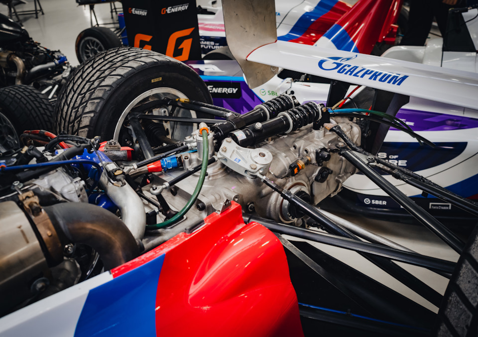

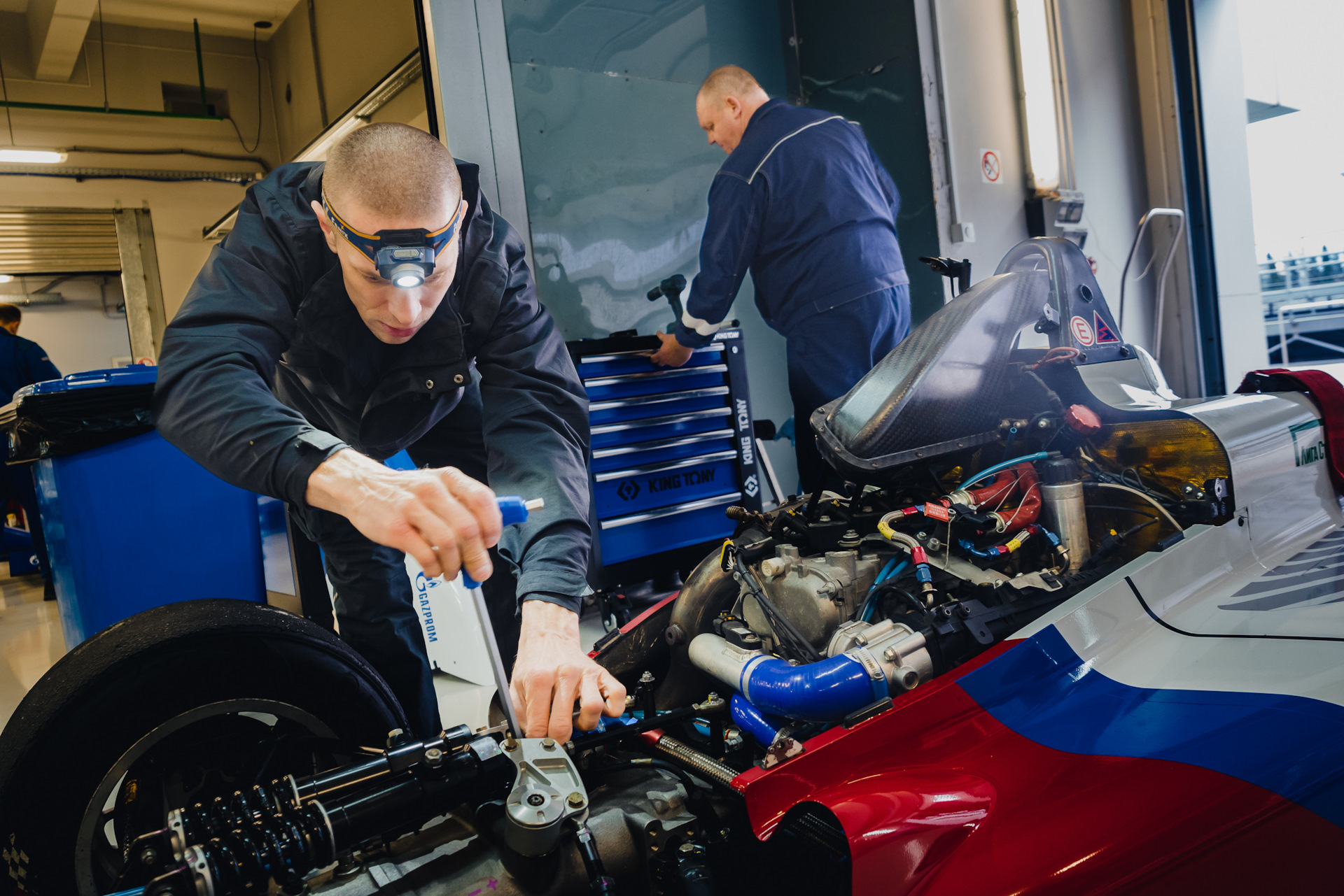

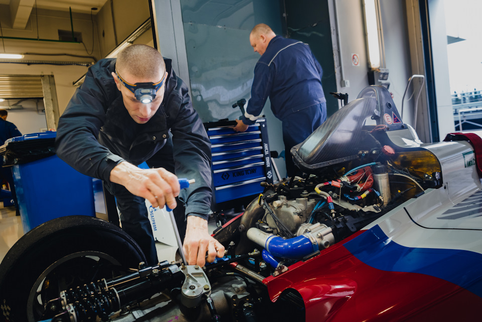

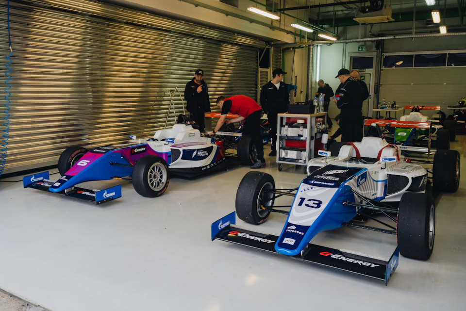

По расходникам тут почти все так же, как на легковых гоночных автомобилях. Элементы тормозной системы, фильтры, трансмиссионная жидкость, моторное масло. Для обеспечения равных условий все болиды фиджитал-гонки будут заправлены одинаковым топливом, на котором ездят и в СМП РСКГ, и на некоторых этапах REС, и в «Шелковом пути».

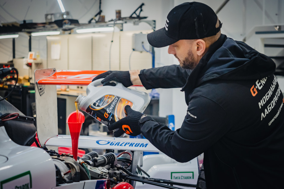

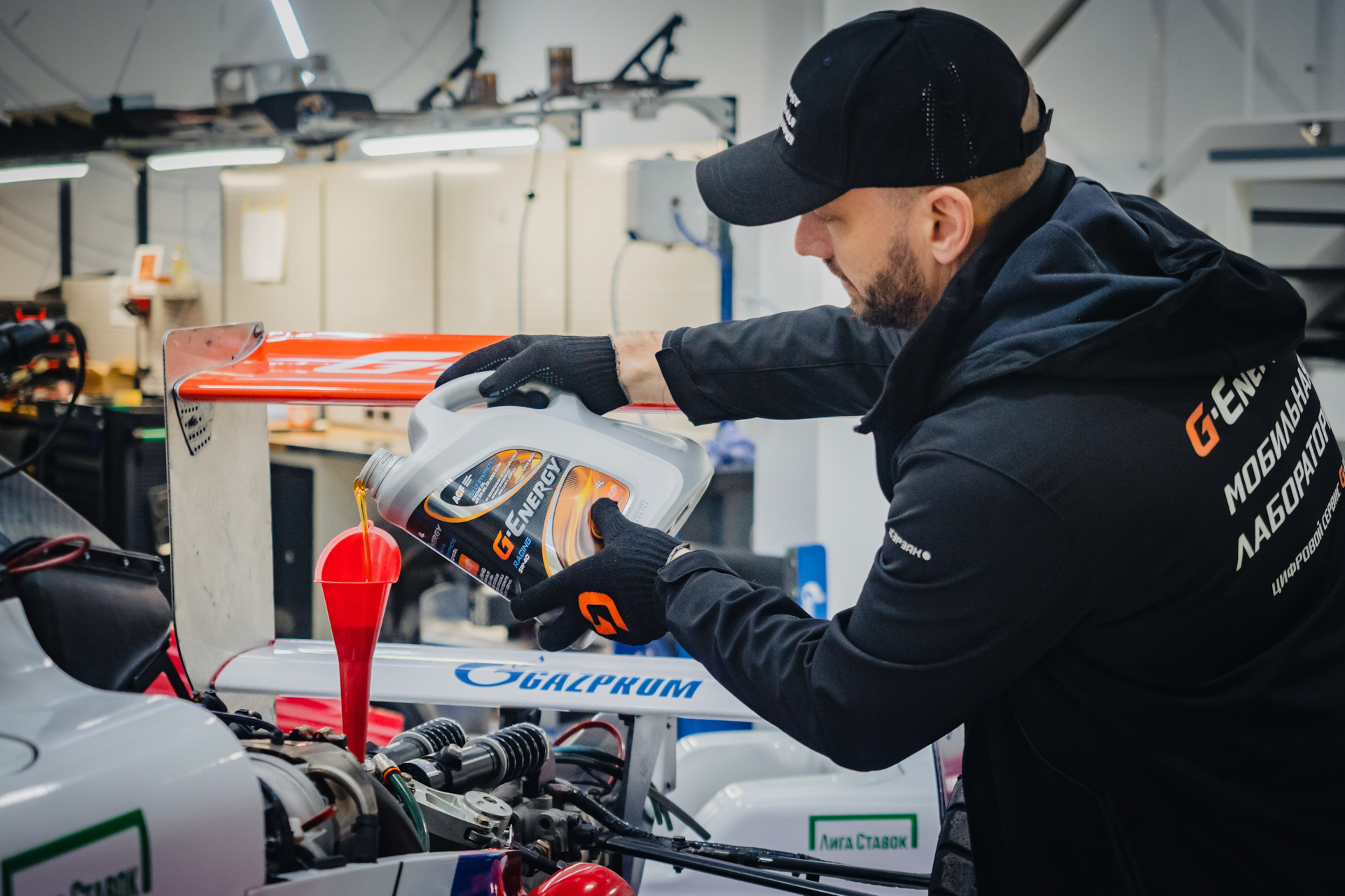

Также под «Игры Будущего» в моторы нескольких машин в рамках испытаний впервые залили новейшую разработку – синтетическое масло на основе ПАО и c «жирным» пакетом присадок с высокой концентрацией органического молибдена (не путать с популярным, но куда менее эффективным дисульфидом молибдена). Такой состав позволяет значительно снизить трение, уменьшить износ деталей и увеличить мощность двигателя, и по вязкости подходит не только для гоночных, но и для гражданских машин.

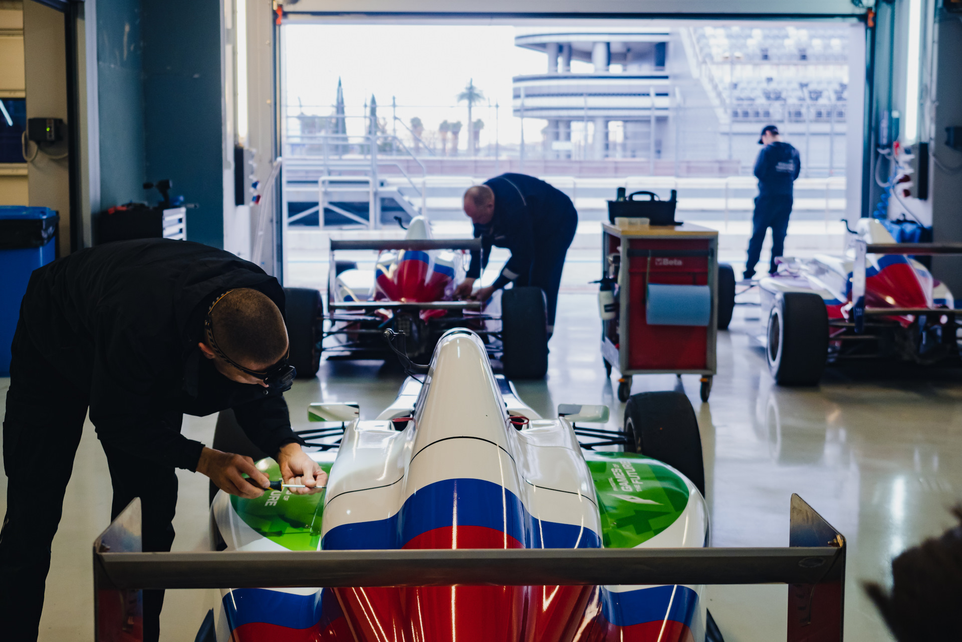

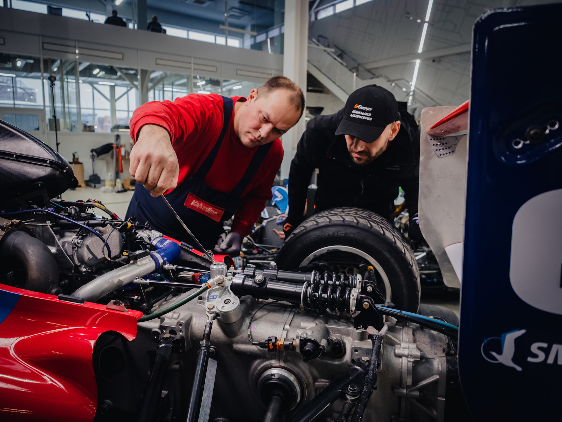

Для контроля испытаний привлекли специалистов мобильной лаборатории по диагностике смазочных материалов – передвижного комплекса с высокоточным оборудованием, который проводит тщательный чек-ап двигателя в результате анализа проб работающего масла. Лаборатория состоит из трех приборов, которые способны определить ключевые параметры продукта всего за 15 минут, в то время как стационарной лаборатории требуется на это от трех до пяти суток. Такая же мобильная лаборатория будет следить за состоянием смазочных материалов и болидов непосредственно на самой фиджитал-гонке.

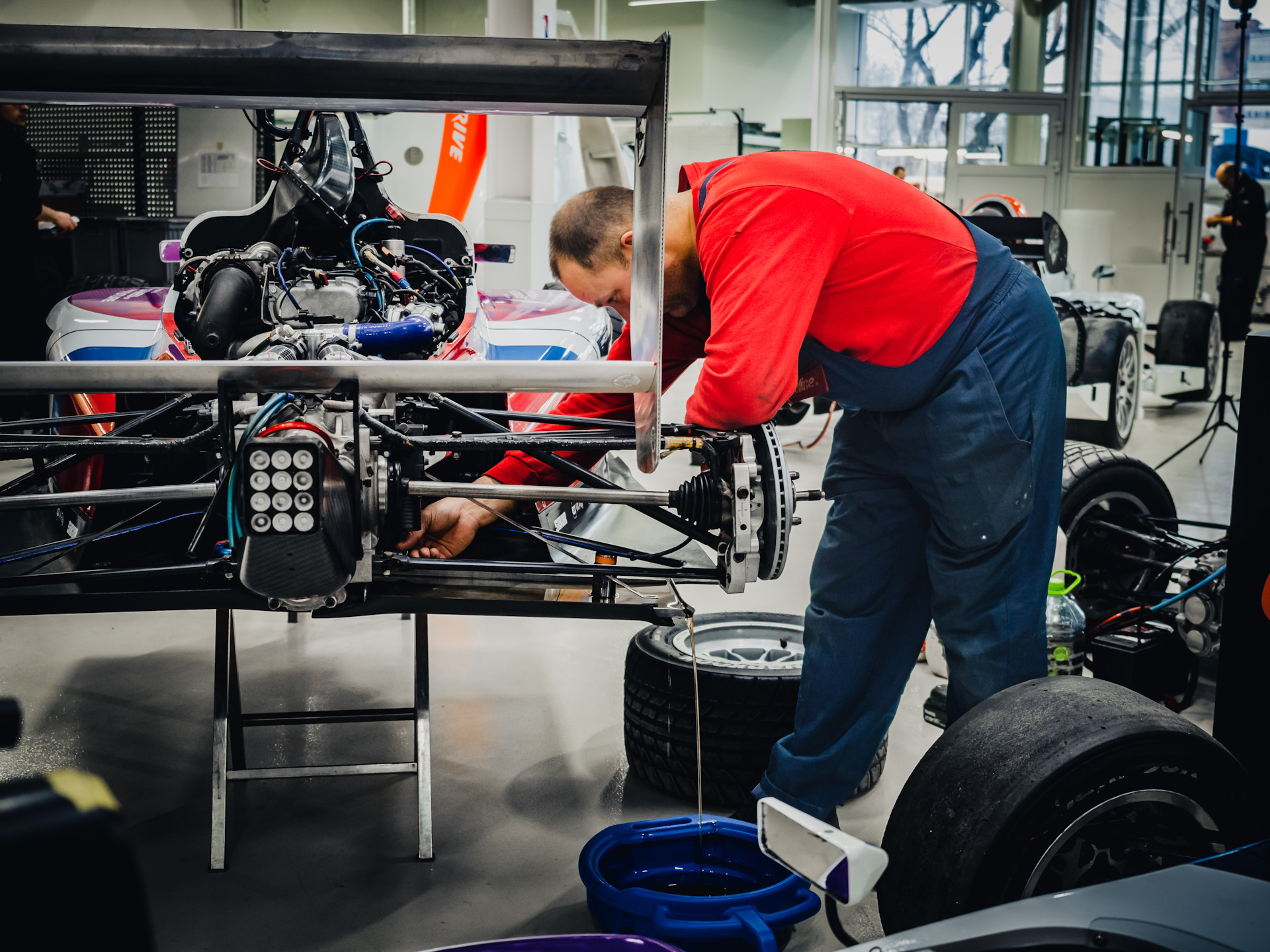

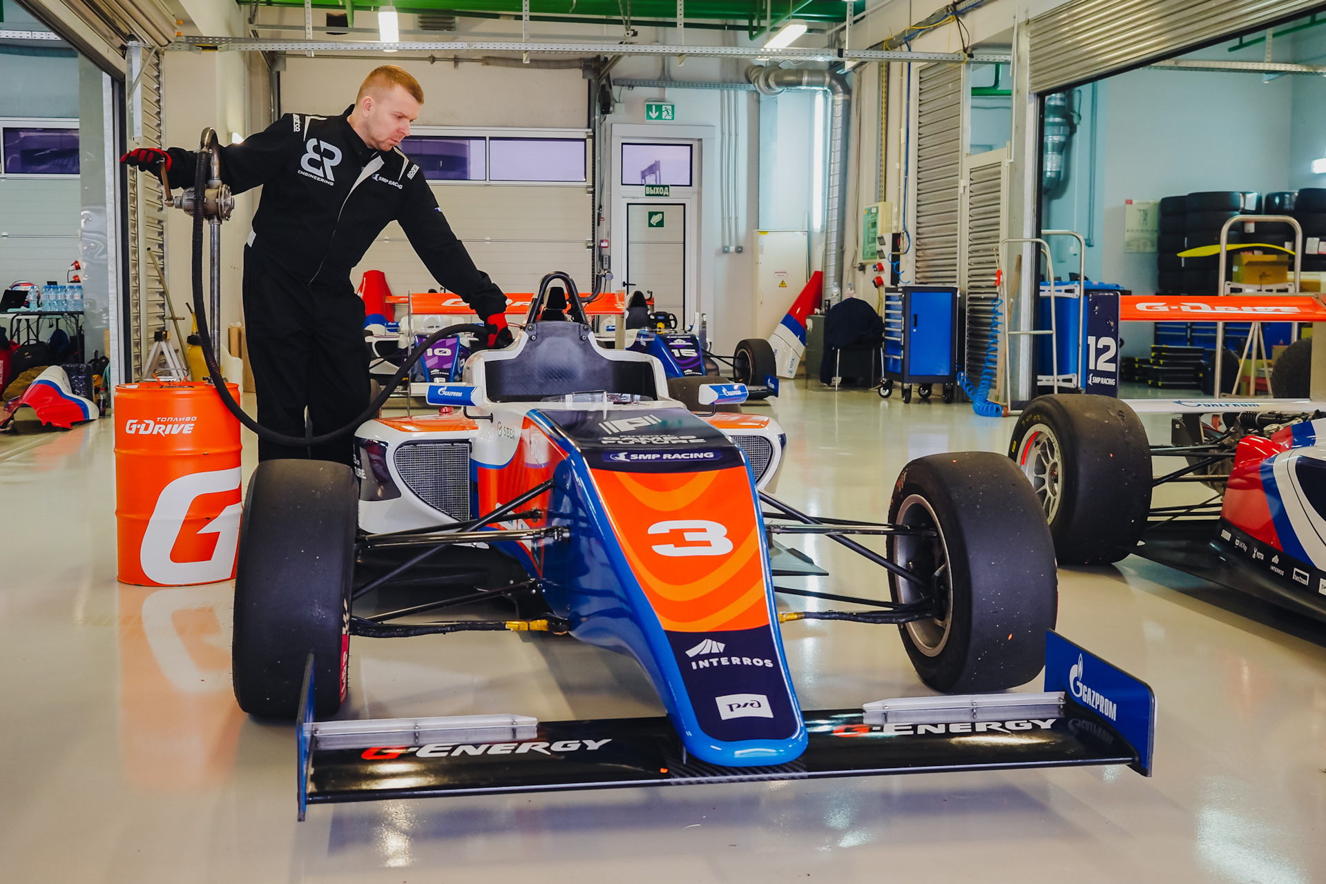

Для того, чтобы поменять масло в Tatuus F4-T014, нужно поднять машину – это делает один механик при помощи легких подкатных тележек. Подняв поочередно переднюю и заднюю часть машины, механик устанавливает ее на стойки – тележки больше не нужны. Привычной заливной горловины тут нет – у двигателя система смазки с сухим картером, то есть масло постоянно гоняют по системе два насоса – откачивающий и нагнетающий.
Масляного щупа тут тоже нет, поэтому уровень масла измеряется стальной линейкой.
Чтобы залить новое масло, обычно его достаточно просто долить, т.к. при сливе часть масла остается в системе смазки.
Но в данном случае, чтобы лабораторные тесты были точными, нужно было полностью сменить масло. Поэтому потребовалась дополнительная промывка новым маслом.

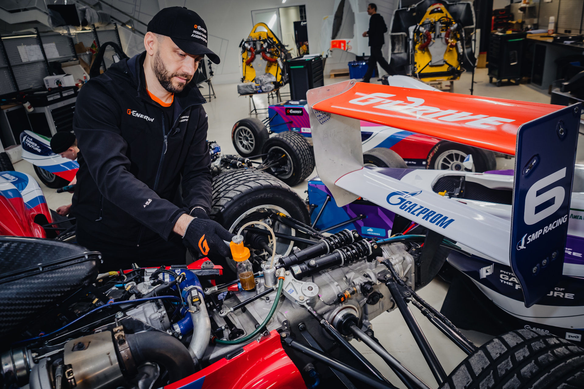

После каждой заливки двигатель запускали (рычит мотор просто здорово), прогревали, сливали «промывку», брали анализ.
После первой заливки, например, показатели рентген спектрометра по содержанию молибдена были вдвое ниже, чем должно быть.
После второй заливки, показатели выровнялись, и с этой точки начался отсчет исследований.

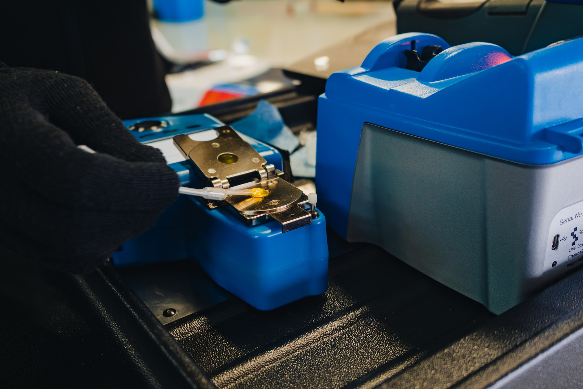

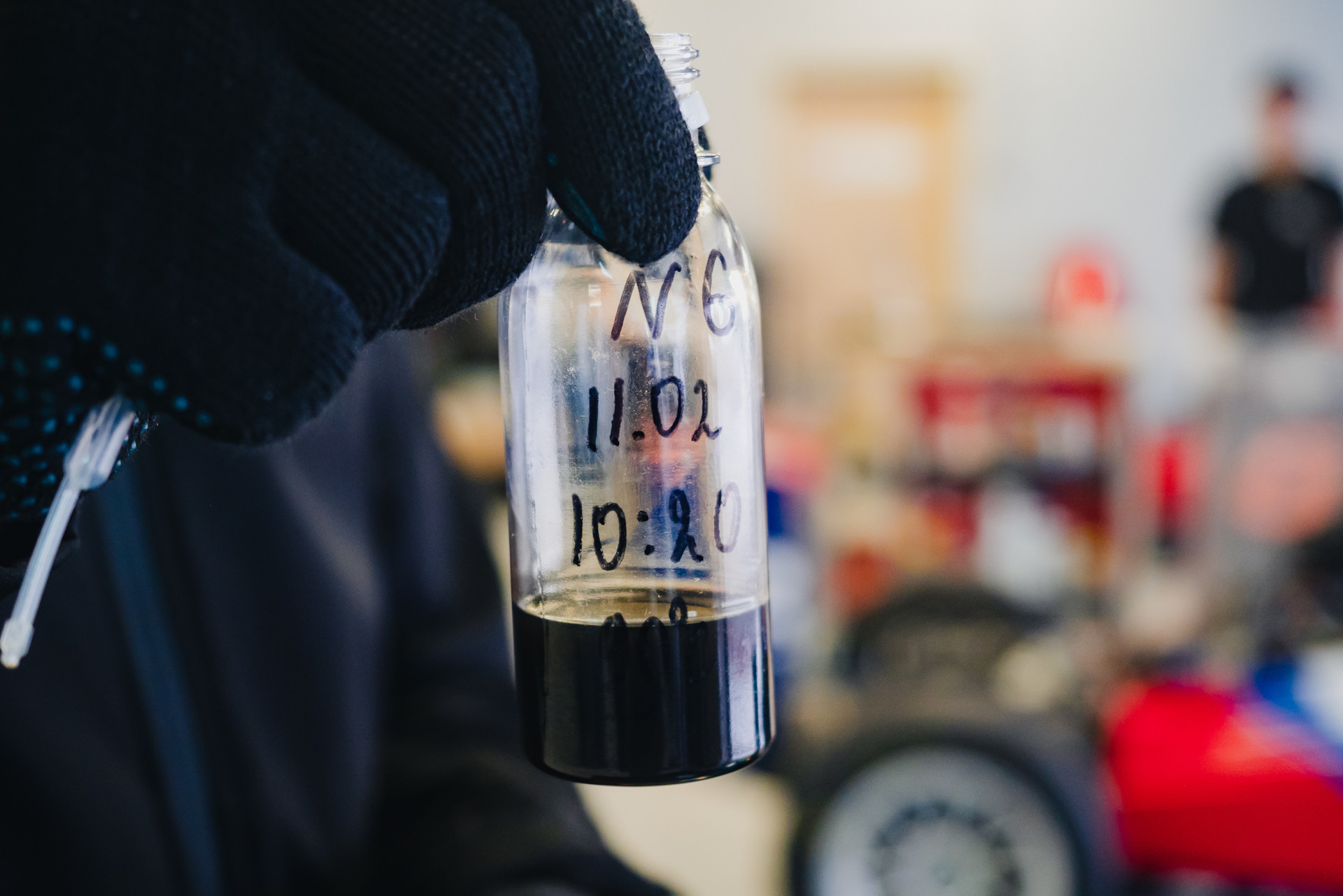

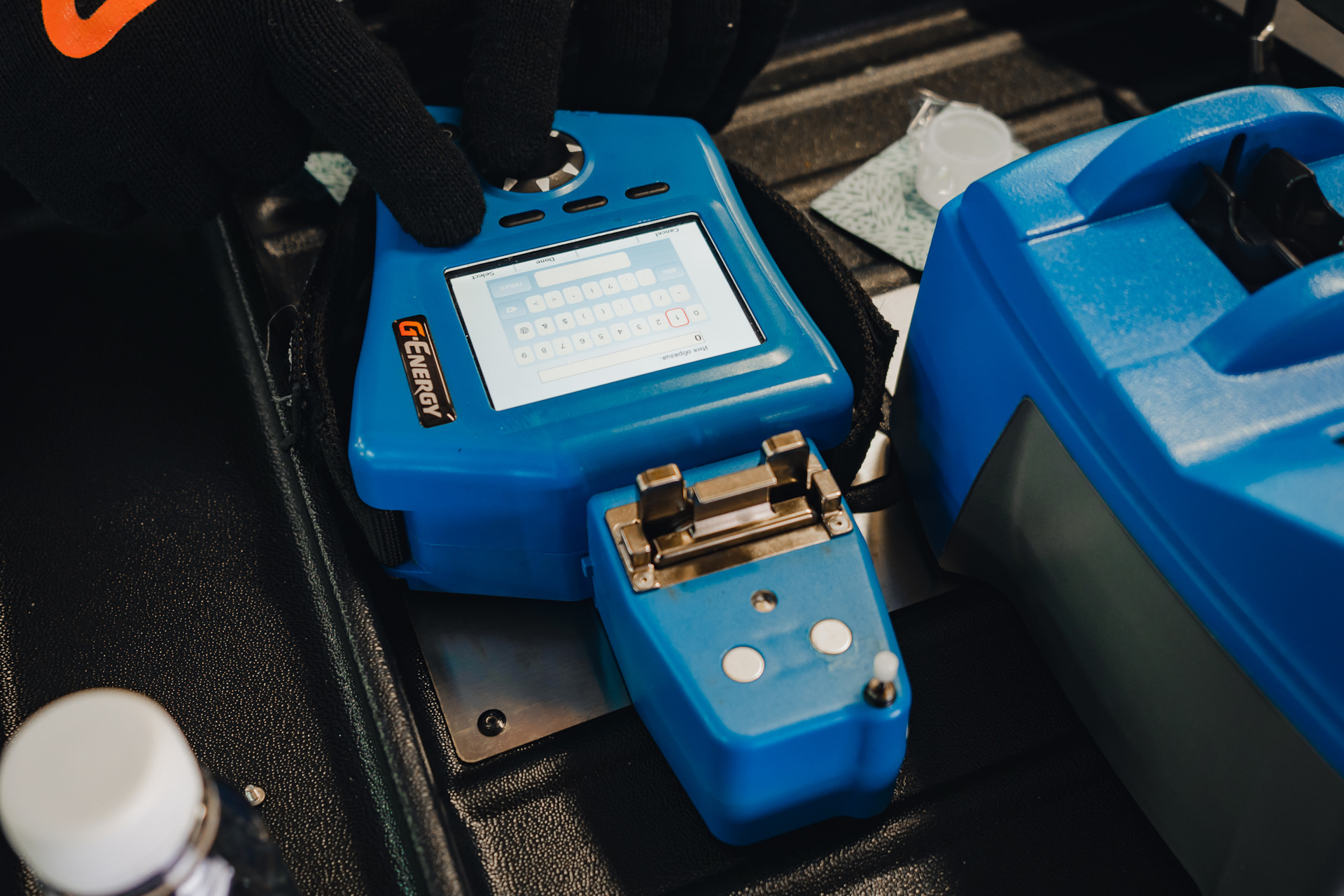

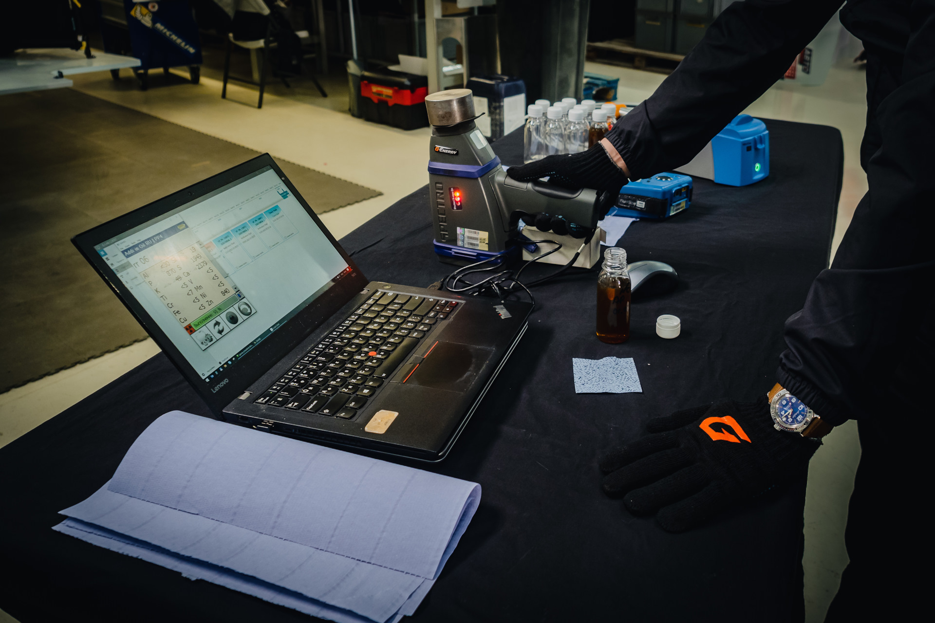

Используя ИК-спектрометр, рентген-спектрометр и вискозиметр, специалисты с высокой точностью оценивают состояние как самого масла, так и деталей двигателя (по наличию в масле продуктов износа металлов).

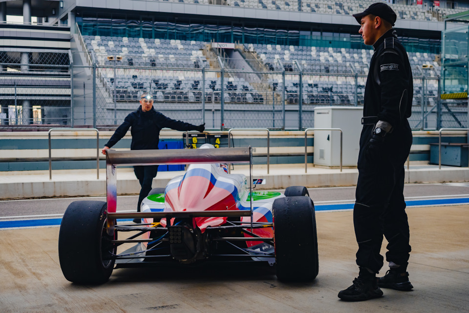

Автомобили заводят с аккумуляторных пускачей, и вручную выкатывают на пит-лейн. Пилоты занимают свои места, техники помогают им затянуть ремни.
Инженеры дают свои наставления – пилоты на тестах не просто едут на скорость, а выполняют конкретные задачи, позволяющие определить требующие доработки параметры машины.
Периодически на питлейне звучит громкий сигнал – болид готовится заехать в боксы. Инженеры обсуждают с пилотами поведение машин, подключают ноутбук и смотрят телеметрию.

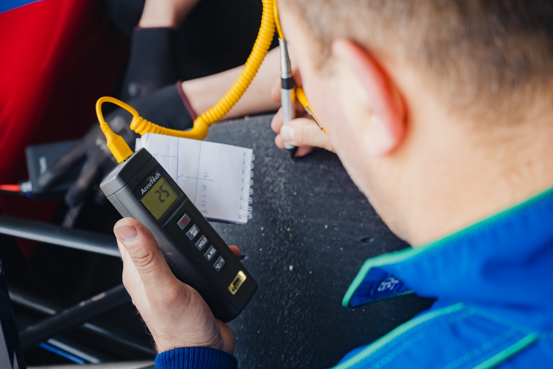

В рамках тестов мы отслеживаем температуру охлаждающей жидкости, температуру и давление масла – чтобы на протяжении заезда все эти параметры стабильно находились в рамках допустимого.
Проверяются также телеметрические данные по торможению, открытию газа. Это позволяет нам знать, как пилот управляет транспортным средством, что важно при анализе обратной связи от гонщика и настройке автомобиля».

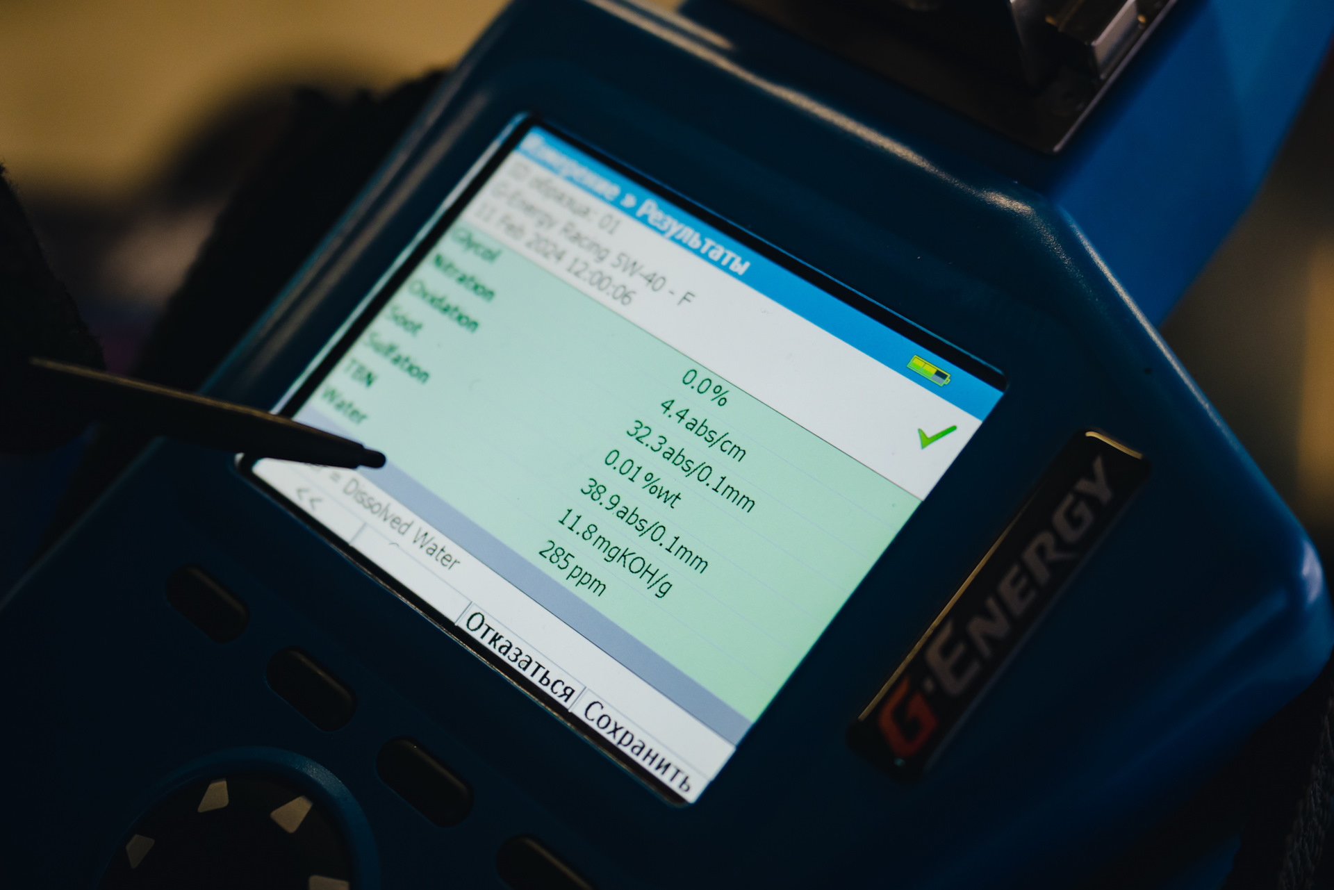

Вместе с тем, работа мобильной лаборатории помогает, по словам инженера, и самой команде: «Можно в боевых условиях сразу, не отходя от автомобиля, получить полный спектр информации по поведению масла, по количеству лишних металлов, что дает нам понимание, на какой стадии находится износ мотора».
В конце каждой тестовой сессии эксперт мобильной лаборатории Александр Волков анализирует пробы масла.
Результаты положительные – после более 150 кругов и более 345 километров в гоночном режиме масло – в отличном состоянии: «Щелочное число 11.8 – практически на уровне свежего продукта. Окисление минимальное.
Концентрация воды – на том же уровне. Загрязнение этиленгликолем отсутствует.
По элементному составу пакета присадок, каких-то существенных изменений, загрязнения кремнием или калием мы тоже не видим. То есть системы фильтрации воздуха и охлаждения у мотора работают в штатном режиме. По всем показателям у масла еще большой запас эксплуатационных свойств».
