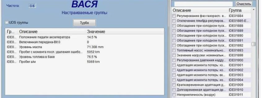

в новой версии не такое меню. или от КПП зависит. меню измеряемых значений 0CW выглядит по-другому.
Какая группа конкретно?
вот пример

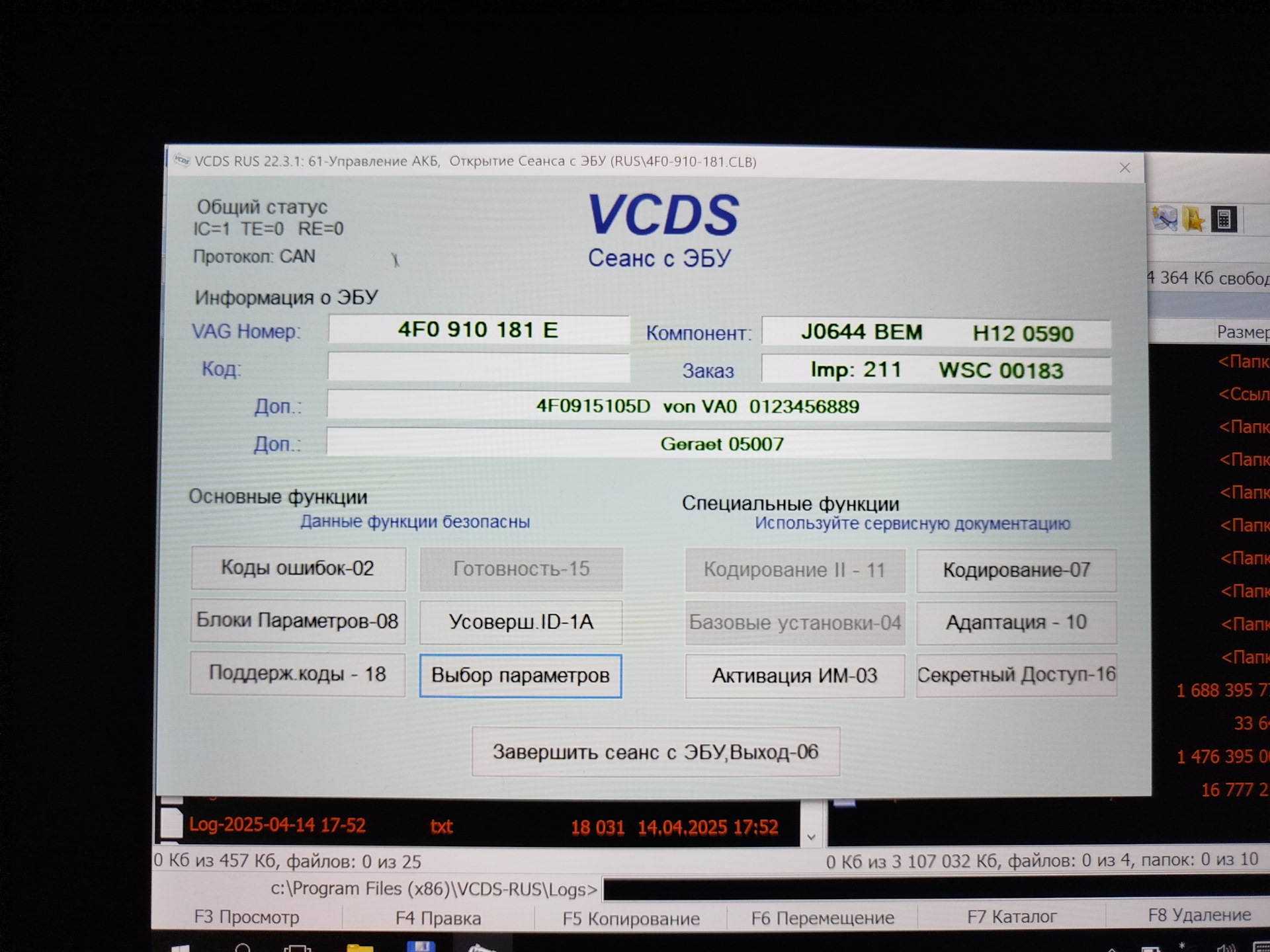

Да, но это тоже самое по сути. Интерфейс другой, группы те же. Это для удобства, если человек не знает группы, в поисковике ему сразу все показатели выдаются. У меня тоже новая версия, но базовые параметры групп не поменялись.
dinarhasan
вот пример
Интерфейс не поменялся, а скорее добавили для юзабельности, потому что коды это просто ад какой-то, с таким успехом можно было вообще сделать командную строку и через неё с адаптером работать, короче жесть, ну да ладно.
То что вы показываете, это окно "ВЫБОР ПАРАМЕТРОВ", там просто галочки ставите и вам сразу показывает значения этих параметров которые вы выбрали, а то что показал автор, это для окно "БЛОКИ ПАРАМЕТРОВ-08", там надо вводить 3 цифры в поле Группа, если этих магических циферок не знаешь, а их обычный человек и не знает, то и хрен что сделаешь.
Andre111
