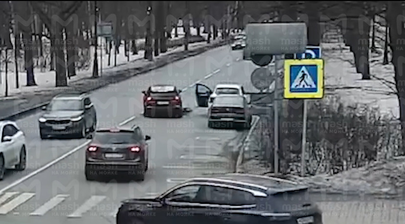

Внимательно смотрим видос. Тут попросту нечему срабатывать. Упырь открывает дверь, бедолагу на велике просто моментально швыряет НЕПОСРЕДСТВЕННО под колеса. Системе просто нечего отслеживать. Чувак СБОКУ падает под колеса. То есть, всё происходит в моменте, когда тело падает на асфальт и через долю секунды в этом месте оказывается колесо. Причём за пару секунд водитель лося притормаживает, явно опасаясь придурка на велике. Кто ж мог предполагать, что он в мгновение ока нырнет под лося?
Осла, открывшего дверь — накол!
Думаю тут дело не в системах и не в водителе Volvo. Велосипедиста отбрасывает прямо под колеса автомобиля в прямом смысле этого слова, тело появилось перед бампером на доли секунд, по сути перед машиной и не было препятствия, о каких системах речь?
В моменте попадания под машину его тело было уже ниже уровня капота. Причем скорость полета под Volvo была доволен приличной и прямо в моменте сближения с авто.

Посмотрел на весь экран пошагово, жаль временная метка без долей секунд.
Далее по пунктам
1. Велосипедист ехал попутно и взаимная скорость с учетом своевременного торможения Volvo (предположительно) была недостаточна для срабатывания системы Сафети. Заметьте Водитель Вольво тормозил видя как велосипедист движется, смещаясь в его полосу движения. (5 сек видео начало предварительного торможения и до 7 секунды, после чего тормоз отпущен). Очень важно в этот момент после отпускания тормоза начал ли набирать скорость Вольво.
2. В момент открытия двери водителем стоящего автомобиля (8 секунда видео) скорость велосипедиста становится равной нулю и одновременно Вольво при обгоне велосипедиста практически его догоняет. Здесь важный момент, предположительно велосипедист справа за стойкой и водитель Вольво не видит открывающейся двери стоящего автомобиля, быстрее всего сосредоточившись на дороге впереди — ведь он уже "обогнал" велосипедиста.
3. В момент падения под колеса Вольво движется фактически в соседнем ряду и чуть сзади и левее. Ракурс не оч хороший, но заднее колесо велосипеда где-то на уровне начала бампера Вольво но чуть в стороне.(8 секунда, т.е. на реакцию времени у Водителя Вольво практически нет).
4. После удара велосипедист по траектории отскока попадает четко под передний бампер движущегося Вольво. И с задержкой примерно до 2-3-4 десятых секунды Водитель Вольво нажимает тормоз.
А вот дальше НЕ ПОНЯТНО — отпускает тормоз и едет после того как переехал велосипедиста и останавливается только через несколько метров.
Выводы:
1. Система Сити Сафети не могла в такой ситуации сработать — банально препятствие перед передним бампером на дороге за доли секунды. Срабатывала ли система предупреждения столкновения — красные квадратики на лобовом мы не знаем, да это и не важно.
2. Имел ли водитель Вольво возможность избежать наезда — мое мнение НЕТ, даже двигаясь с малой скоростью если вам справа (из неконтролируемой зоны за стойкой) кинут что-то под бампер — хрен успеешь среагировать.
3. Главное в этой истории конечно же ЭКСПЕРТИЗА действий водителя Вольво и второго водителя. Система на такие варианты явно не рассчитана и физически не сможет остановить автомобиль.

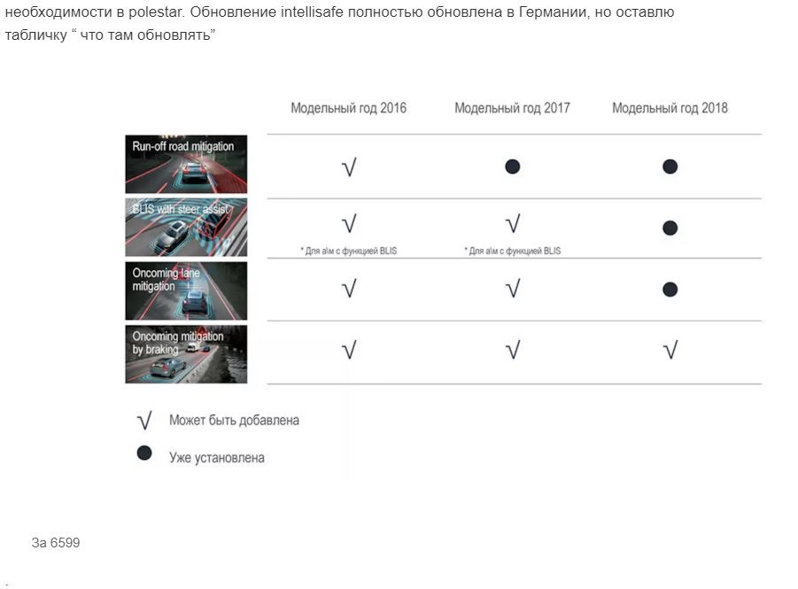

еще к размышлению, что intelisafe внедрена повсеместно с 2020 года, volvo мог банально ездить без обновления систем безопасности и это к вопросу эксплуатации в условиях санкций.
Сергей, 2021 модельный. У Вольво был апгрейд ASDM в 2018 модельном, favorit-motors.ru/news/vo…o/volvo-cars-intellisafe/ потом все вроде такое же до конца SPA и осталось

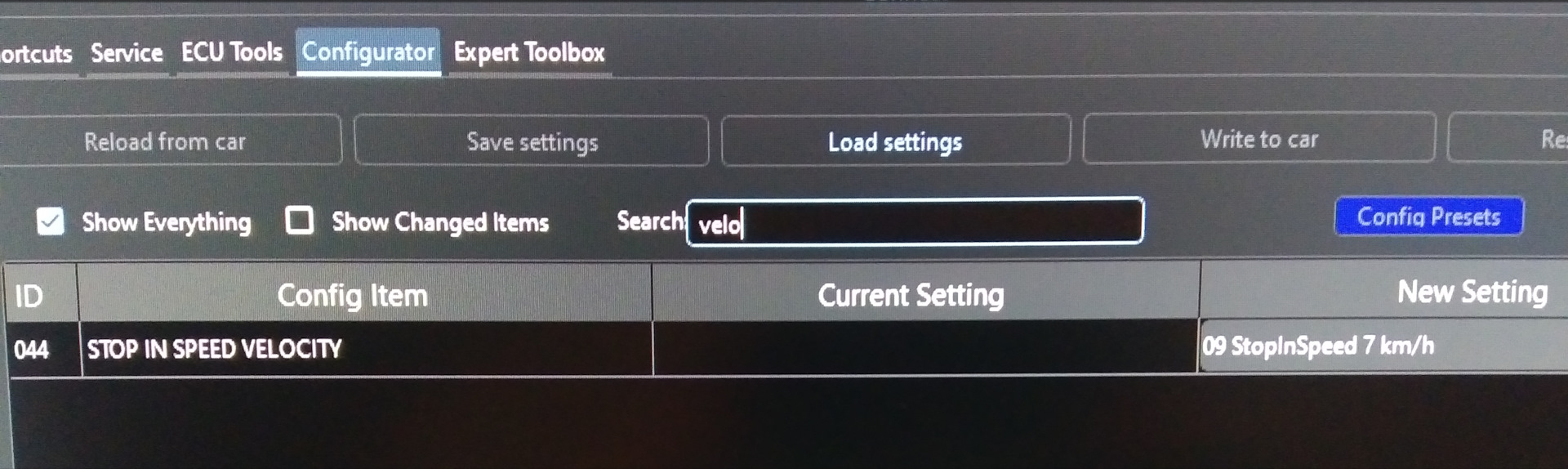

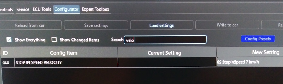

с велосипедом до 7 км/ч, снизу скрин из конфига
на США и Евро авто тоже 7 км/ч

И в конфигурации у всех зашито
Скорость защиты от велосипеда 7км/ч по умолчанию!
а может быть в машине установлен "пакет опций", расширяющий ее возможности? неизвестно, как двигался водитель, может быть адаптивный КК?
Кстати 7км/ч это про скорость автомобиля!
так по видео он медленно и едет и тормозит еще, разве нет? похоже, что проблема была в том, что он переехал человека, а не просто сбил
так, если тормозить самостоятельно, система понимает, что все под контролем!

Там выше есть ссылка, не знаю, кто-то прочитал ее или нет, оттуда пассаж: "Система обнаружения велосипедистов с функцией автоматического полного торможения теперь позволяет реагировать на объекты, движущиеся в попутном или встречном направлении, а также, если велосипедист пересекает дорогу (на предыдущих моделях система реагировала только на объекты, движущиеся в попутном направлении). Полностью избежать столкновения будет возможно при разности скоростей до 50 км/ч.
Система обнаружения пешеходов с функцией автоматического полного торможения позволяет уменьшить скорость автомобиля на величину до 45 км/ч."
Спасибо, прочитал! Значит, система не сработала!
Или ей помогли не сработать, например, отключили, сбили настройки, что-то не соединили

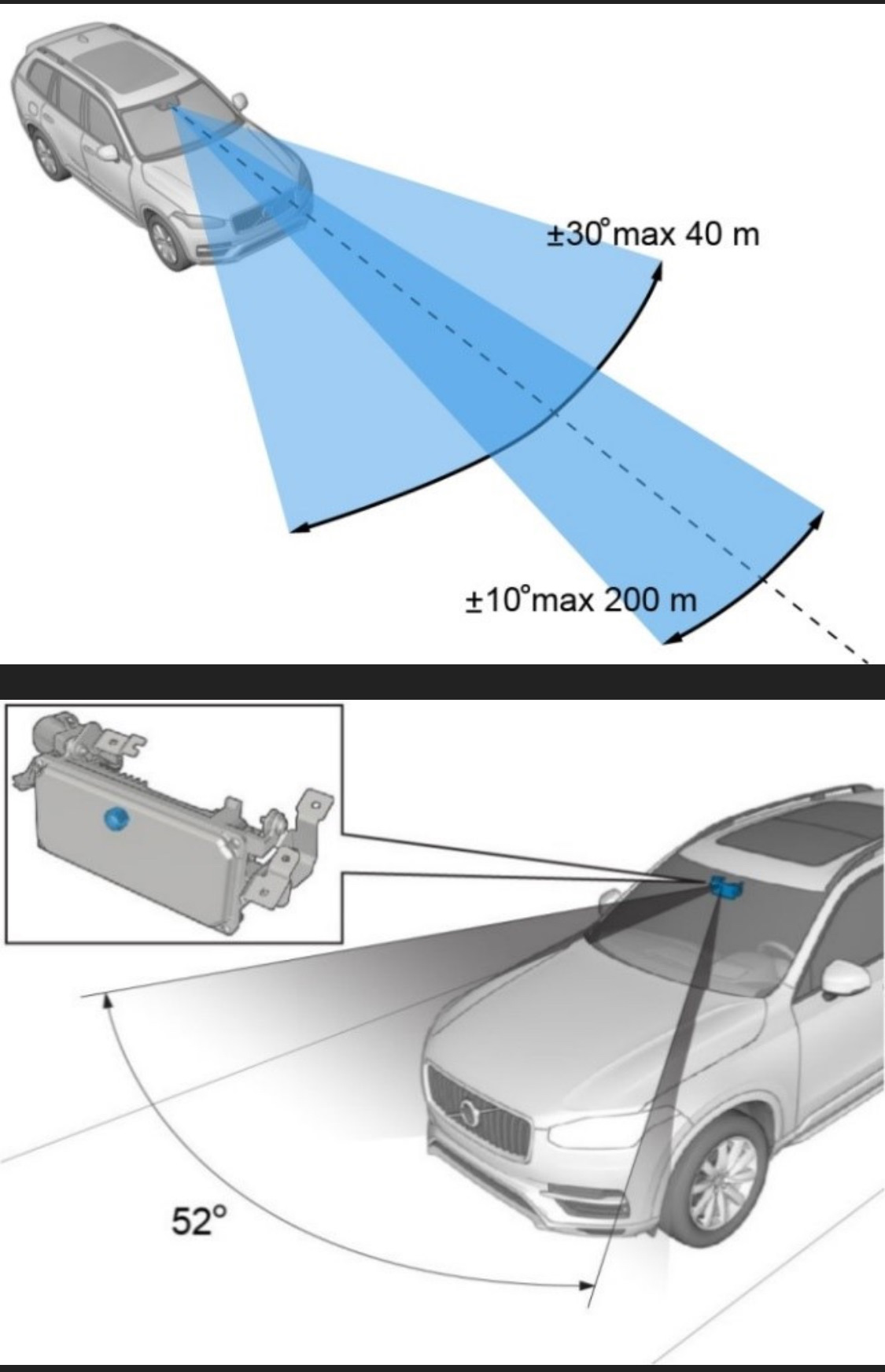

В описании по ссылке написано, что угол обзора камеры на ближней дистанции +-30 градусов, это примерно от радара по фары. Т.е. в момент столкновения велосипедиста с дверью другой машины он уже мог находиться вне поля зрения системы, а при возвращении в поле зрения перестал быть велосипедистом.
Какая высота упавшего велосипеда и человека? Наверное выше парктроников и в области видимости камеры, это же не собака под колесами
