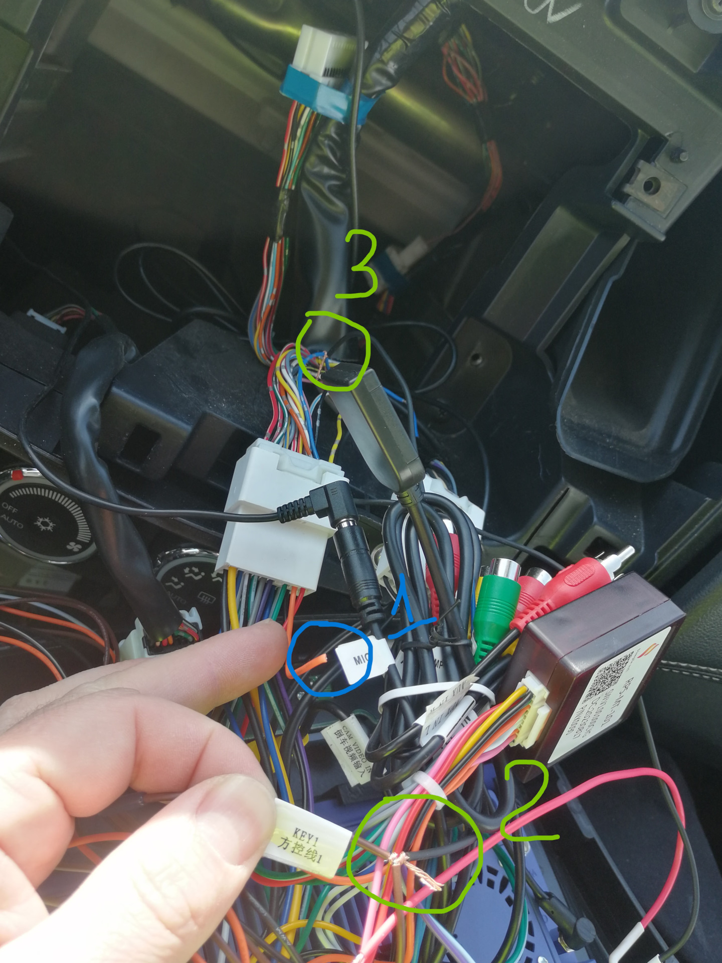

Народ, приветствую, помогите пожалуйста. Не работают кнопки руля. Машина Пежо 4007, магнитола ts18 pro., с кан шины "simple box" кнопки не подтягиваются.
Соединял как в данном посте www.drive2.ru/l/542870123392795163/, и даже больше. Но как только накидываю любой провод на синий, магнитола не включается. Пробовал накидывать и коричневый, и оранжевый и коричневый с серым и коричневый с оранжевым вместе… В общем как только не пробовал, но как только что-то накидывается на синий провод — магнитола не включается.

В общем вопрос закрыт.
Помогли ребята с 4pda.
Суть в том, что нужно отрезать провод от кнопок, который идет в кан бас, в косе от магнитолы (кружок под номером 1).
Ну а потом соединить Key1 (кружок 2) с синим проводом (кружок 3).
После этого, в меню "настройка кнопок" все кнопки прекрасно обучились на нужные мне действия.
Советовали настроить кан бас путём выбора других моделей авто (один парень написал, что у него субару, а работает при выборе вольво. Попробовал я все модели Пыжика (4007 кстати там нету), все варианты аутлендера (их там 4) и даже пару моделей Вольво, но так ничего и не заработало.
В итоге помогло прямое соединение одного проводка и отрезание другого.

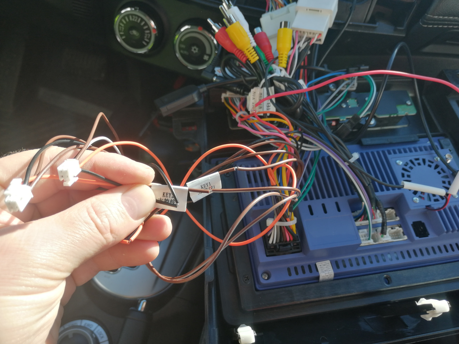

Доброго времени суток. Подскажите пожалуйста, может быть у вас так же было? В общем изначально мы ни как не могли установить can(выбрать нужный авто) . Магнитола работала, а кнопки естественно нет. Пробовали подключать без корочки( cunbas), на прямую к каншине, кнопки обучились, но борткомп не работал. Потом все таки установили кан и выбрали нужную машину. Кнопки заработали, нооо обучить кнопки не получается, они работают по умолчанию. Так вот вопрос: у вас так же было( кнопки работали, но не было выбора присвоить нужный наминал или же вообще не работали) и Вы переделали проводку?
Здравствуйте. У меня вообще кнопки не работали. Пришлось провода на прямую скручивать (как на фото). Кан бас так и не заработал.

Привет, не соображу
Номер 3, синий провод, он у тебя просто разрезан и скручен с самим собой?
Номер 2, что за черный провод накинут на Key1? Он не нужен получается ?
Номер 1, просто отрезаем и изолируем условно?
Привет.
Ух, я уже так и не вспомню даже глядя на свое фото :)
Ну то что номер 1 просто отрезать и заизолировать это точно.
Черный провод это тот, что идет от голубого, там тоже врезка… Более подробно сейчас не скажу. Собирался на днях кулер смазать, а то что-то начал в мороз гудеть пока не прогреется и могу тогда еще раз сфоткать как там у меня все.

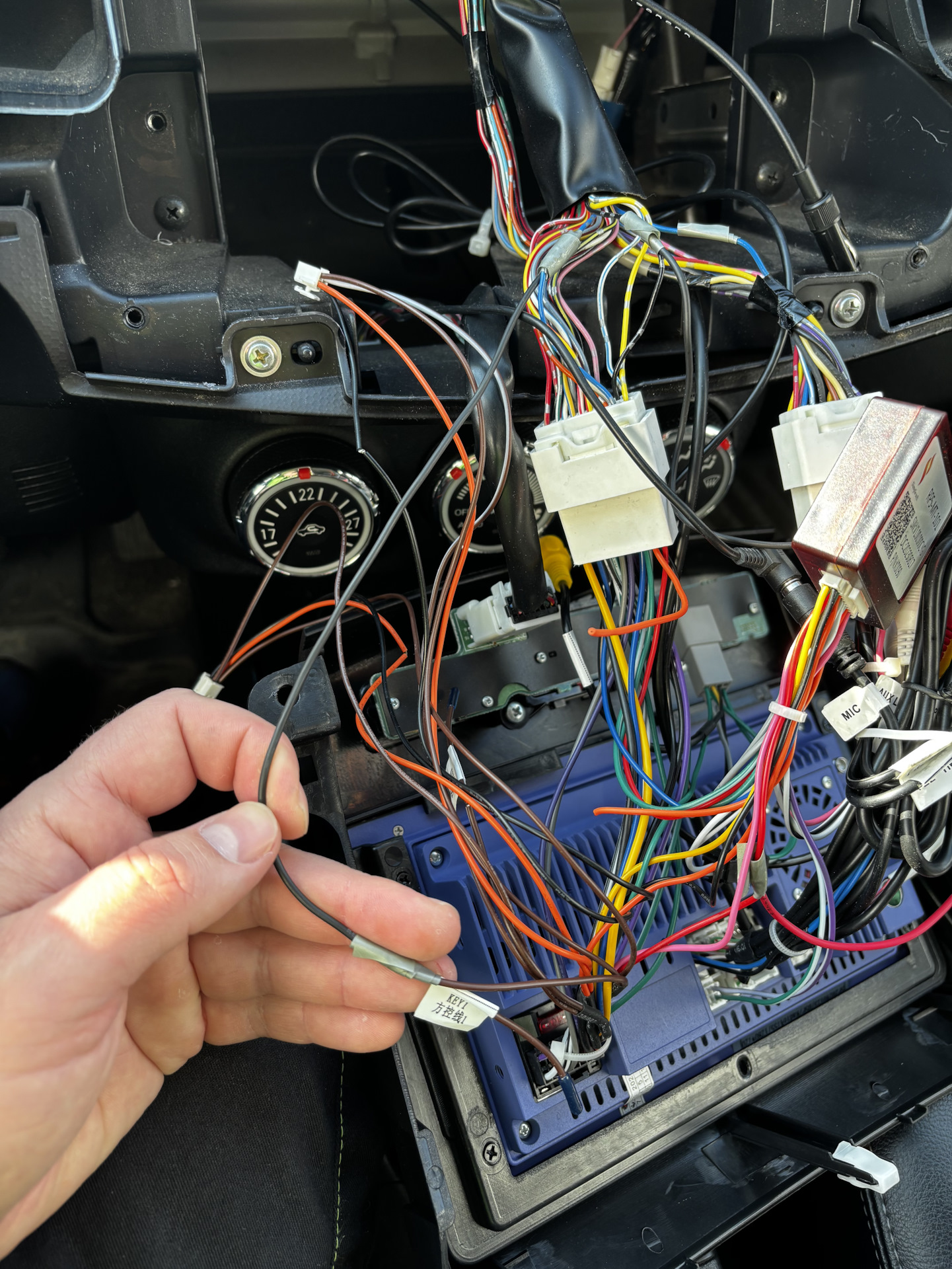

Сделал фото: key1 соединил на прямую с синим проводом с серыми точками. Почему-то синий провод переходил в оранжевый, который шел в канбас, вот его нужно разъединить.
Принял, спасибо большое)
