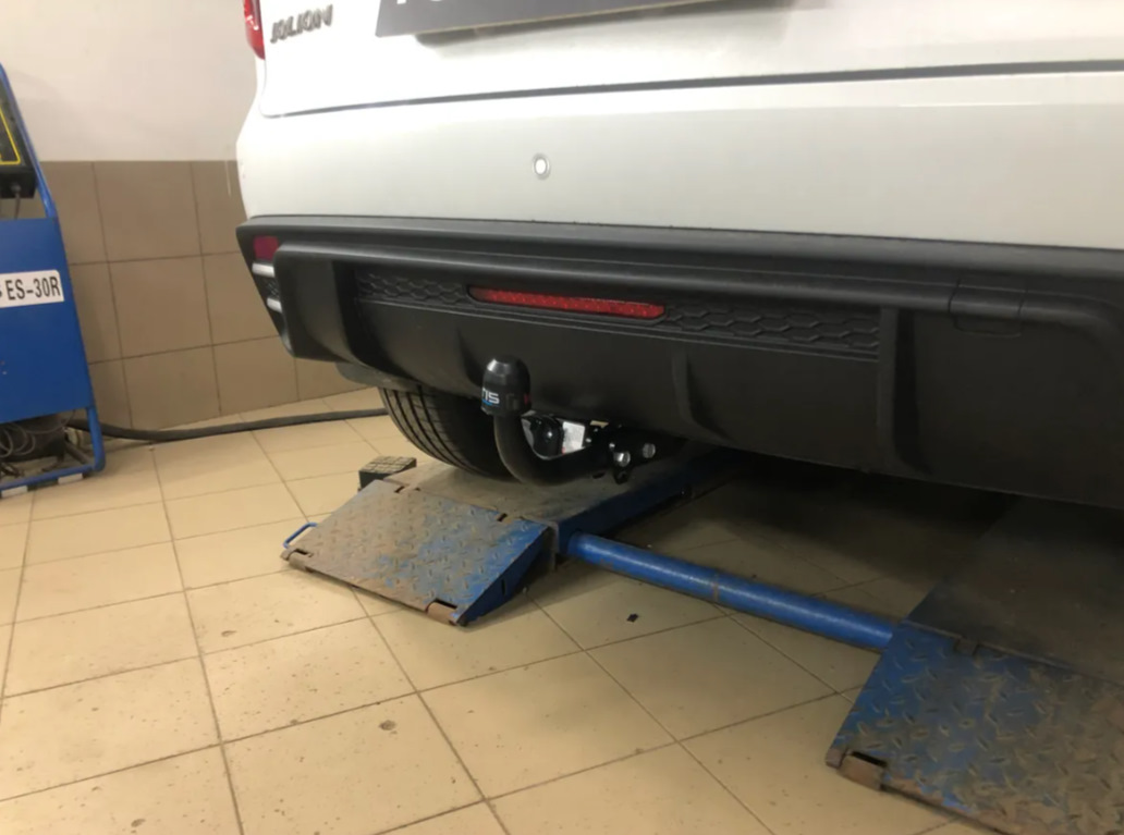

Установим мы средний по цене фаркоп под американский квадрат TowRus — на 1500кг тяговой нагрузки и 100кг вертикальной. Фаркоп оборудован запатентованной системой антистук что б поездка была комфортной, но при этом крюк быстросъемный и когда нет в нем необходимости, что б не мешался можно снять практически за секунды.
Электрика тоже от TowRus BS07 — наш самый популярный набор с блоком согласования, проверенный тысячами клиентов! В комплекте помимо блока имеется предохранитель который защищает электросистему авто от кроткого замыкания в прицепе, его вилке, либо в розетке фаркопа при окислении.

1.Все фаркопы из нашего ассортимента идут без подрезки бампера — этот пункт пропускаем
2.Фаркопы представлены двух типов:
условно-съемный на двух болтах — для демонтажа крюка необходимо открутить те самые 2 болта.
быстросъемный под американский квадрат, обладает своими плюсами такими как легкий демонтаж, так и минусами — люфт и биение, такова особенность всех фаркопов под квадрат. Среди них как раз выделяется TowRus у которого есть встроенная система антистук — ее работу можно посмотреть в видео
3. Точки крепления (инжиниринг)
4. Цена — она зависит от многих моментов, даже от упаковки фаркопов (а от нее кстати зависит в каком виде приедет к вам фаркоп из транспортной компании), но она, согласитесь имеет один из решающих факторов!
Поэтому начинаем идти по цене начиная с самого бюджетного варианта
— Самый слабый окрас который достаточно быстро ржавеет, имеет три точки крепления, условно-съемный 1500кг тяговой нагрузки и 60 кг вертикальной при этом цена подарок 6990р
farkop.ru/catalog/farkopy…r_dlya_haval_jolion_2021/
— окрас лучше, имеет три точки крепления, но при этом одно из отверстий необходимо рассверлить для более толстого крепежа! Поэтому вертикальная нагрузка здесь уже больше 75кг, а тяговая такая же 1500кг. цена — 8290р
farkop.ru/catalog/farkopy…s_dlya_haval_jolion_2021/
Трейлер 8161 — то же самое что и 8160, но с системой под квадрат. 8490р
farkop.ru/catalog/farkopy…dlya_haval_jolion_2021_1/
В среднем ценовом сегменте
— имеет порошковый окрас, стандартные характеристики 1500 и 75 кг, при этом крепится исключительно на два штатных крепежа. 11200р
farkop.ru/catalog/farkopy…f_dlya_haval_jolion_2021/
— порошковый окрас, характеристики уже 1500 и 100кг вертикальной — за счет 4 точек крепежа и мощных закладных, сверлить при этом ничего не нужно, система под квадрат, без люфта за счет встроенной системы антистук. 11900р
— условно-съемный фаркоп с порошковым окрасом на 1500 и 75 кг, 3 точки крепления — 13000р
Лидер H301-E = H301-a но под квадрат — цена 14170р!
— всемирно известный бренд обладающий высочайшим качеством исполнения, 1500кг и 75 кг, условно-съемный, но! необходимо сверлить пол багажника для монтажа и цена 14660р
