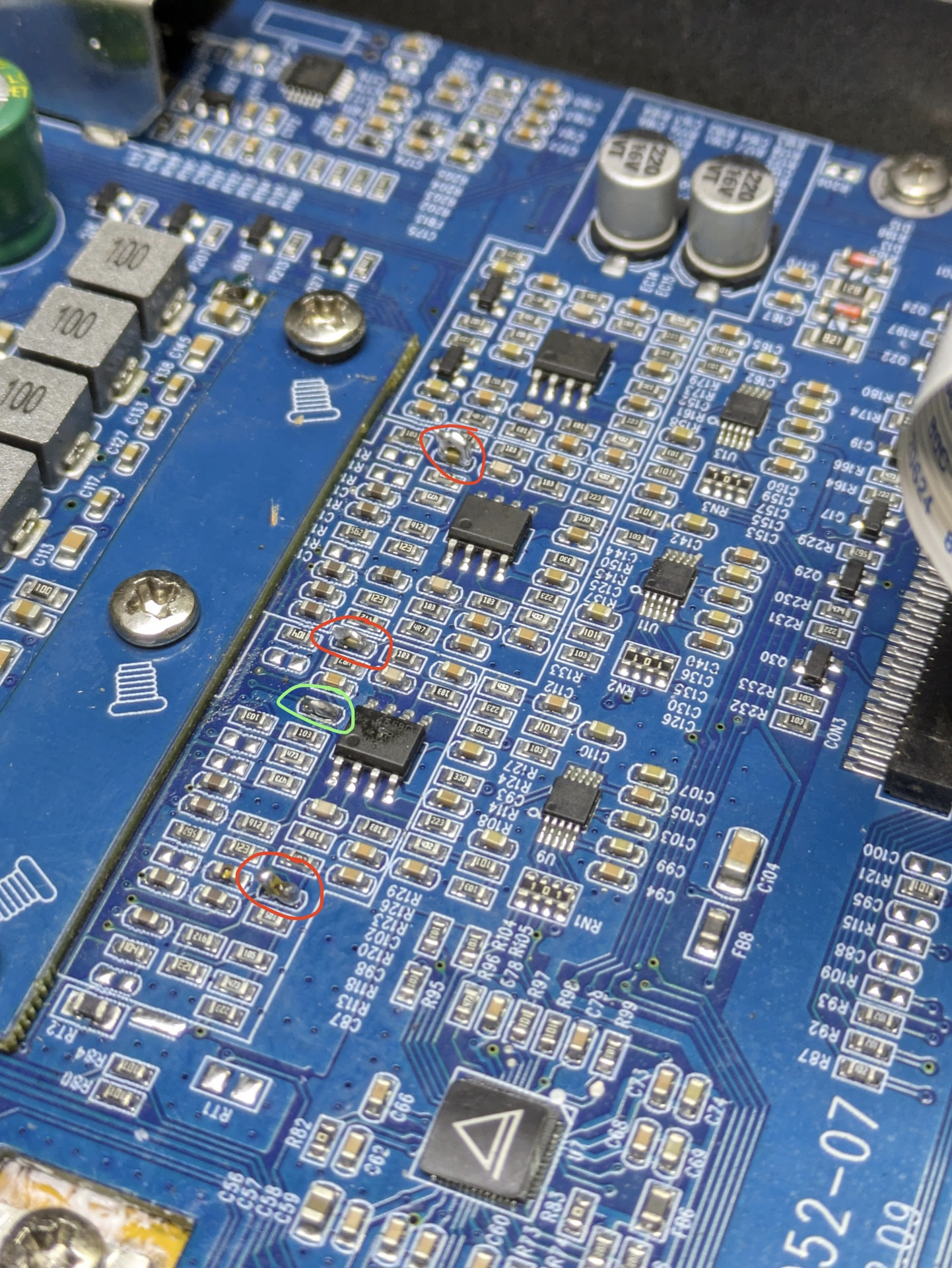

Если кому интересно, могу сфоткать какие конденсаторы надо замкнуть
Я замкнул конденсаторы и всё норм, писал сервисникам, они схему не дают и якобы, это нормальный режим работы vk.com/video141377553_456239738
Добрый день.
А какие конкретно конденсаторы замкнули? Номер(обозначение) на плате не подскажите, или фото с указанием?
Добрый, обозначений нет, а на телефоне палец не попадает обвести. Там видно на конденсаторах капельки припоя как сопли
И ещё вопрос: уровень баса не упадёт при таких манипуляциях?
я не заметил
sonym
Добрый день.
www.drive2.ru/b/693507889322537784/
Я так понимаю, замкнуть нужно те конденсаторы что обведены красным?!
А вот то что я обвёл зелёным, это тоже нужно замыкать?
да и зелёный тоже, всего 4 шт
