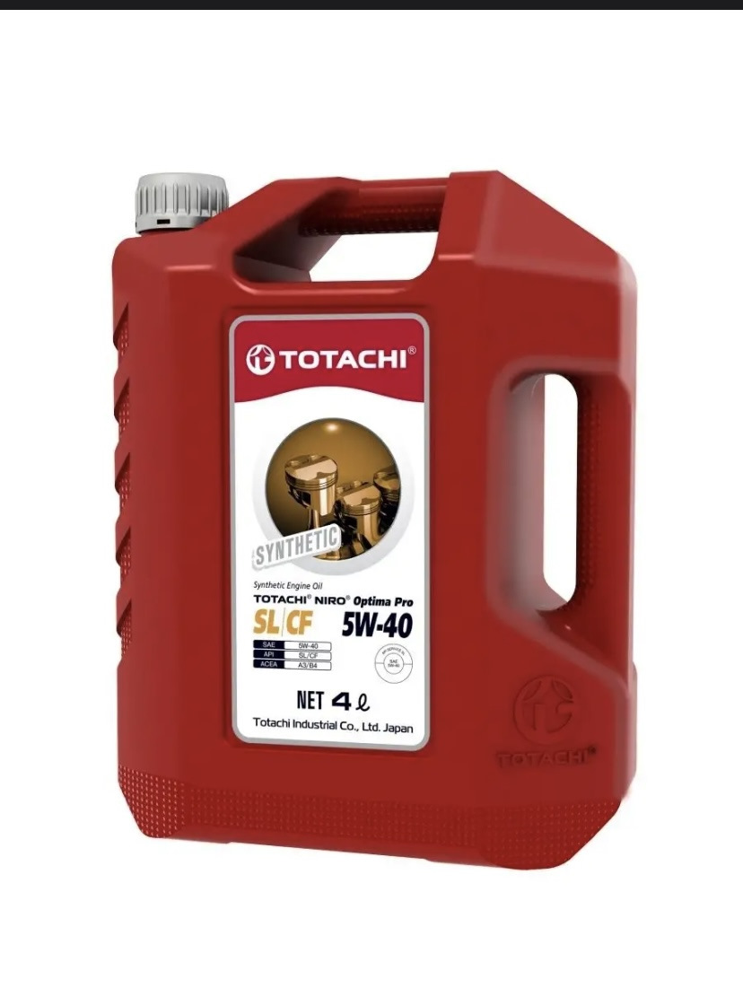

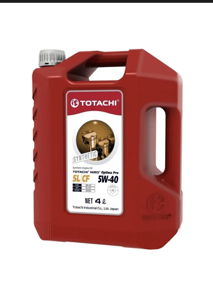

У меня такое, кто говорит, что это плохое масло, кто говорит, что норм, но лучше лить 5w-40. Подскажите пожалуйста, у кого тоже CFNA, какое масло льете?

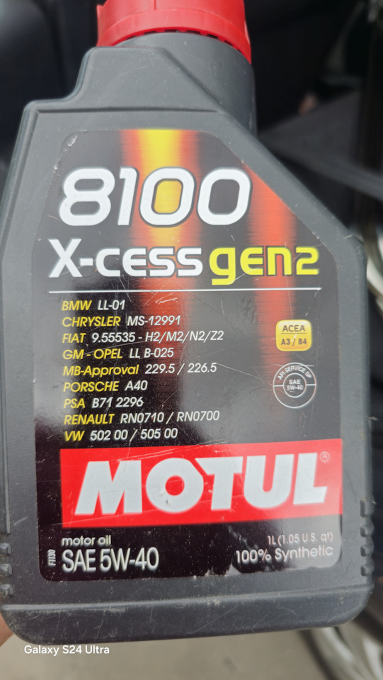

Добрый день, внесу свои 5 копеек… У меня CFNA, с покупки лил только рекомендованное Castrol. На 180тыс. км. вскрывал мотор(цепь менял) — все внутрение "закоулки" были в "маслянном лаке" — отложениях, плюс поджирало как у большинства. Не секрет, что наш цепной мотор шумноват, друг посоветовал Motul и теперь я лью только его). Мотор тише(реально, сразу ощутишь) и масложор сильно меньше, доливаю на 15000км — грамм 100-200. Лью и 5w40 и 10w40(не критично) главное чтоб допуск 502 ой был. Спасибо, хорошего настроения!
Спасибо большое Вам ♥️ а сейчас нет проблем, чтобы его купить?
Да вроде нет, я его в Железяке покупаю.
Я сейчас это залила. Видимо, оно не очень совсем
