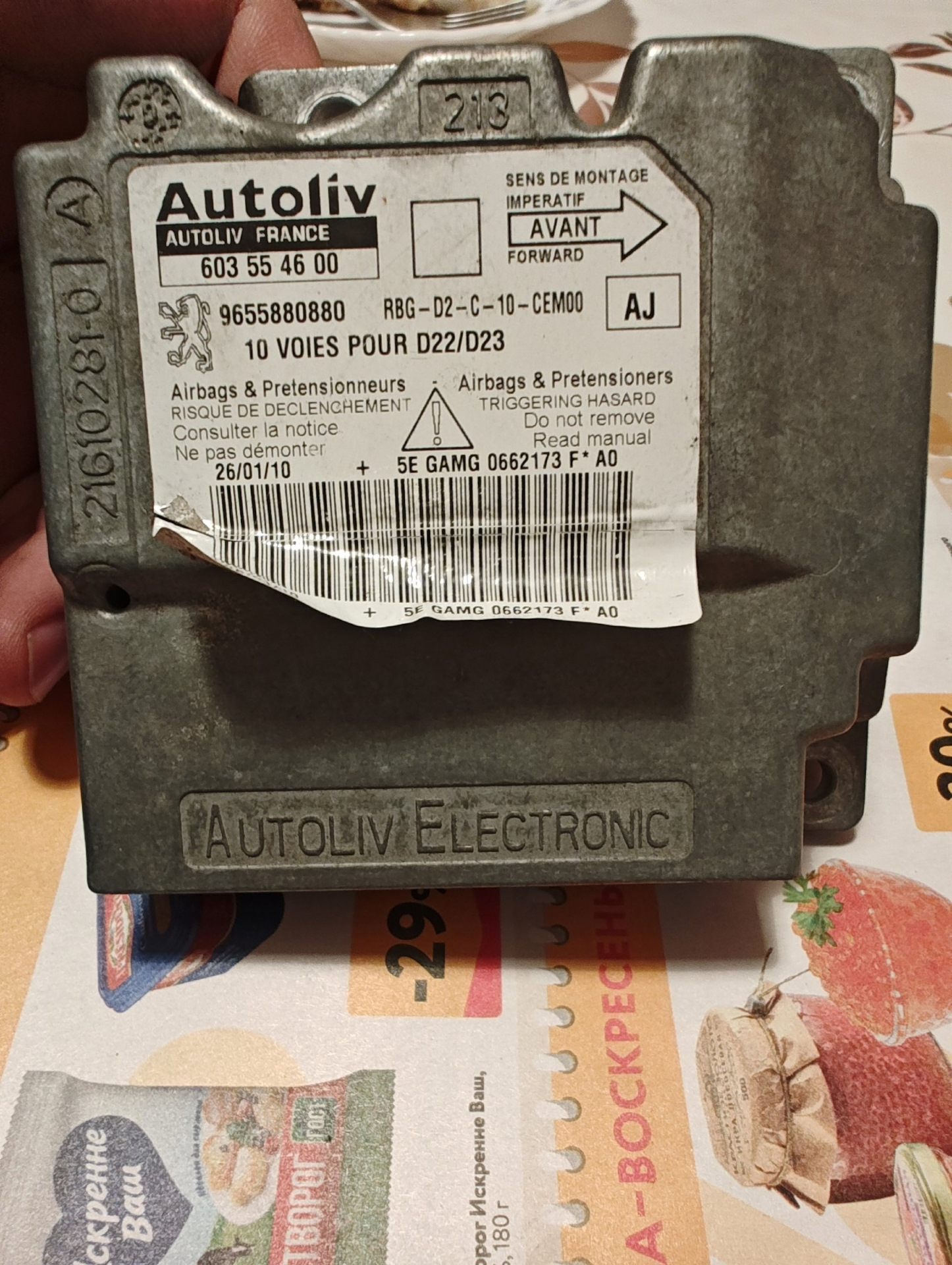

У Пежо 407 блок стоит у ручки переключения КПП, т.е чтобы снять разбираем и снимаем туннель, снимаем магнитолу, блок климата и пепельницу. После того как сняли — отвинчиваем три болта и снимаем сам блочек. Вот он наш пациент AUTOLIV 603 55 46 00 версии 9655880880.

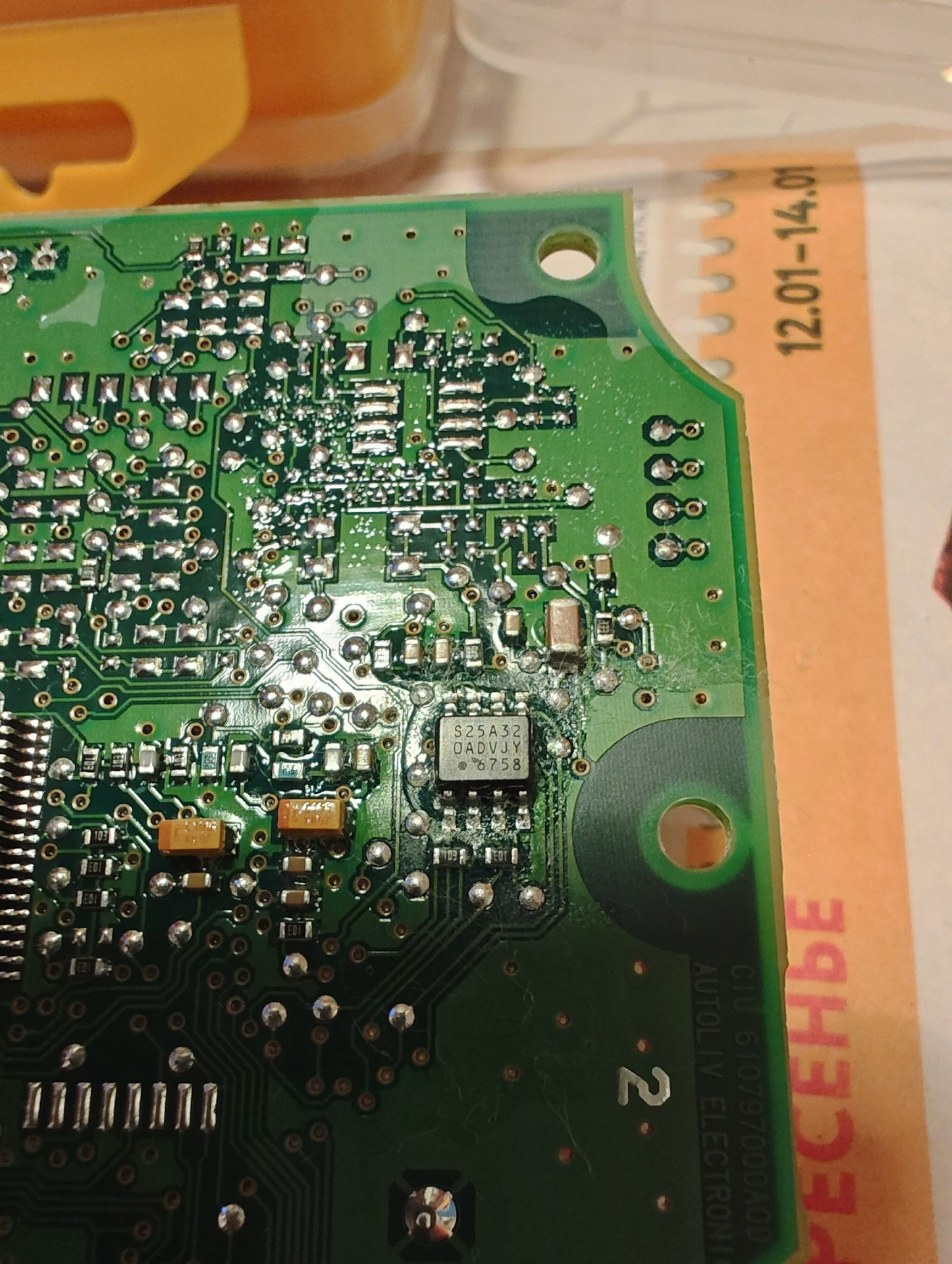

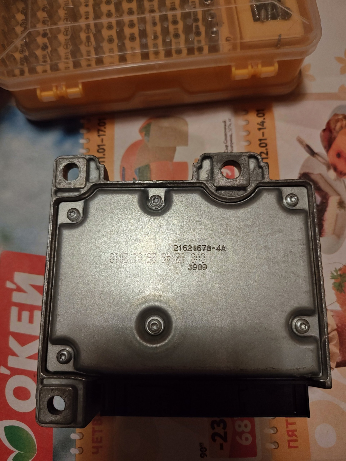

На задней крышке раскручиванием винты и вынимаем плату управления.

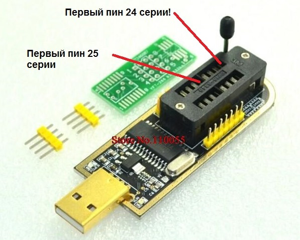

Вся плата покрыта лаком, очищаем его, смываем и подготавливаем к соединению прищепкой. Перед этим смотрим распиновку сверяем с распиновкой нашего программатора и соединяемся.
Первый пин на чипе обозначен на самой схеме точкой.

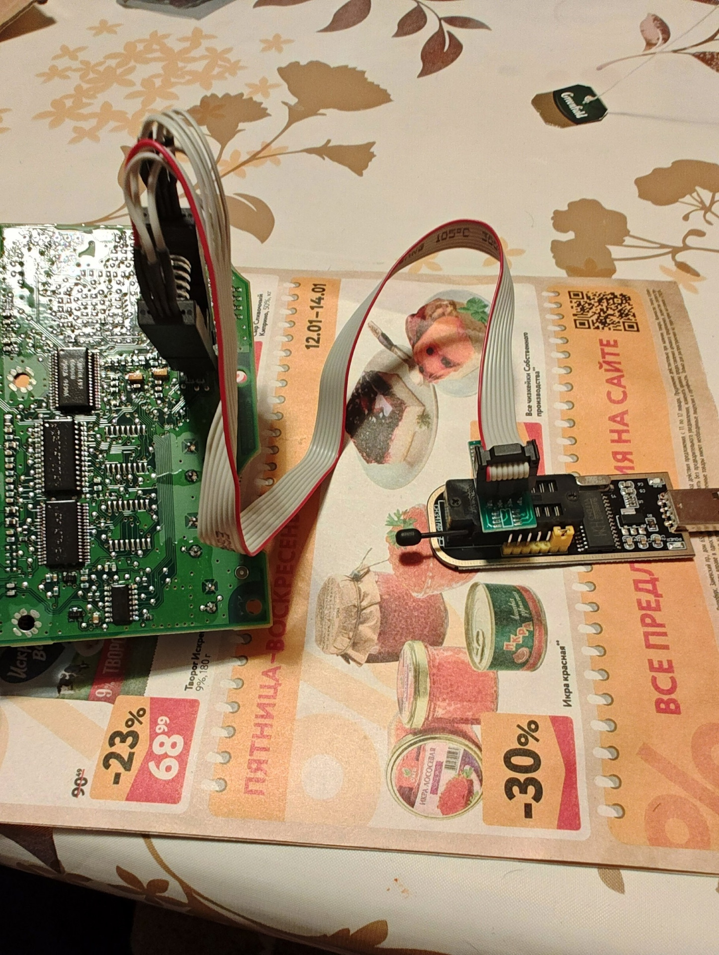

Соединяемся прищепкой. Многие сказали бы- лучше выпаяться и на площадочку бы…Но я не поклонник лишних движений- поэтому решил подцепиться так.

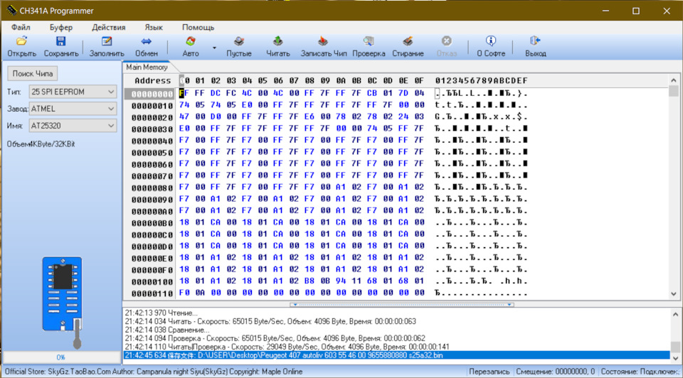

Запускаем программу, выбираем тип схемы и начинаем считывание. Если в ответ получаем все значения FF или соответственно 00 (нули), это означает, что схема не соединена или не дает ответа.

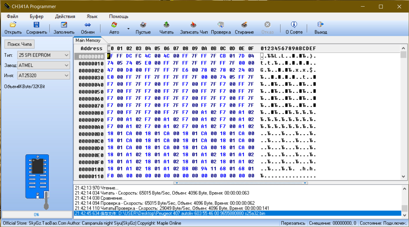

В теории, полученный дамп можно и самому занулить, подтереть вручную через HEX- редактор, но я не стал заморачиваться, залил полученный дамп файл в прогу и обнулил его. Софта в сети полным полно, но я решил воспользоваться AirBag Service Tool. Программа не плохая, подтирает области сама, оставляет целыми области config и в целом удобна в управлении. Отредактированный файл заливаем обратно в EEPROM и собираем все в обратном порядке.
После сборки даем клиенту немного порадоваться и поучавствовать в прогрессе. Он сам запускает диагбокс и лексией стирает ошибки! На этот раз все получается и беременный мужик покидает нас раз и навсегда( пока опять не стрельнут!)
