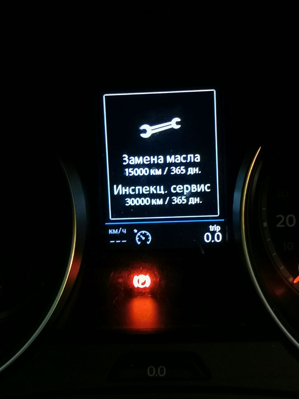

Примечание: разные способы сброса уведомлений, изложенные во второй части статьи, подразумевают некое "длительное нажатие" тех или иных кнопок для появления нового меню.
так вот:
1. меню это появляется после ОТПУСКАНИЯ кнопки. Т.е. нажать, держать и ждать пока оно появится не надо.
Надо нажать, подержать и отпустить.
2. Фаза "держания" весьма чувствительна к времени "держания".
В мануалах написано "примерно 6 секунд". Но если недодержишь, то не появится меню при отпускании. И если передержишь, то тоже может не появиться )
Т.ч. если с первого раза не получилось, то пробуйте еще ))

Где посмотреть сколько осталось до очередного сервисного обслуживания (если, конечно, при предыдущем обслуживании счётчик был сброшен)
Вариант №1: на экране головного устройства
Вариант №2: на приборке
Как сбросить
Вариант №1: с помощью Карсканера
Вариант №2: просто руками по инструкции из мануала
Вариант №3, для цифровых приборок (подсмотрено в БЖ по китайскому Талагону)

Терамонт китайский, через CARScanner с открытым капотом заглушенным двигателем и включены зажигание все получилось
