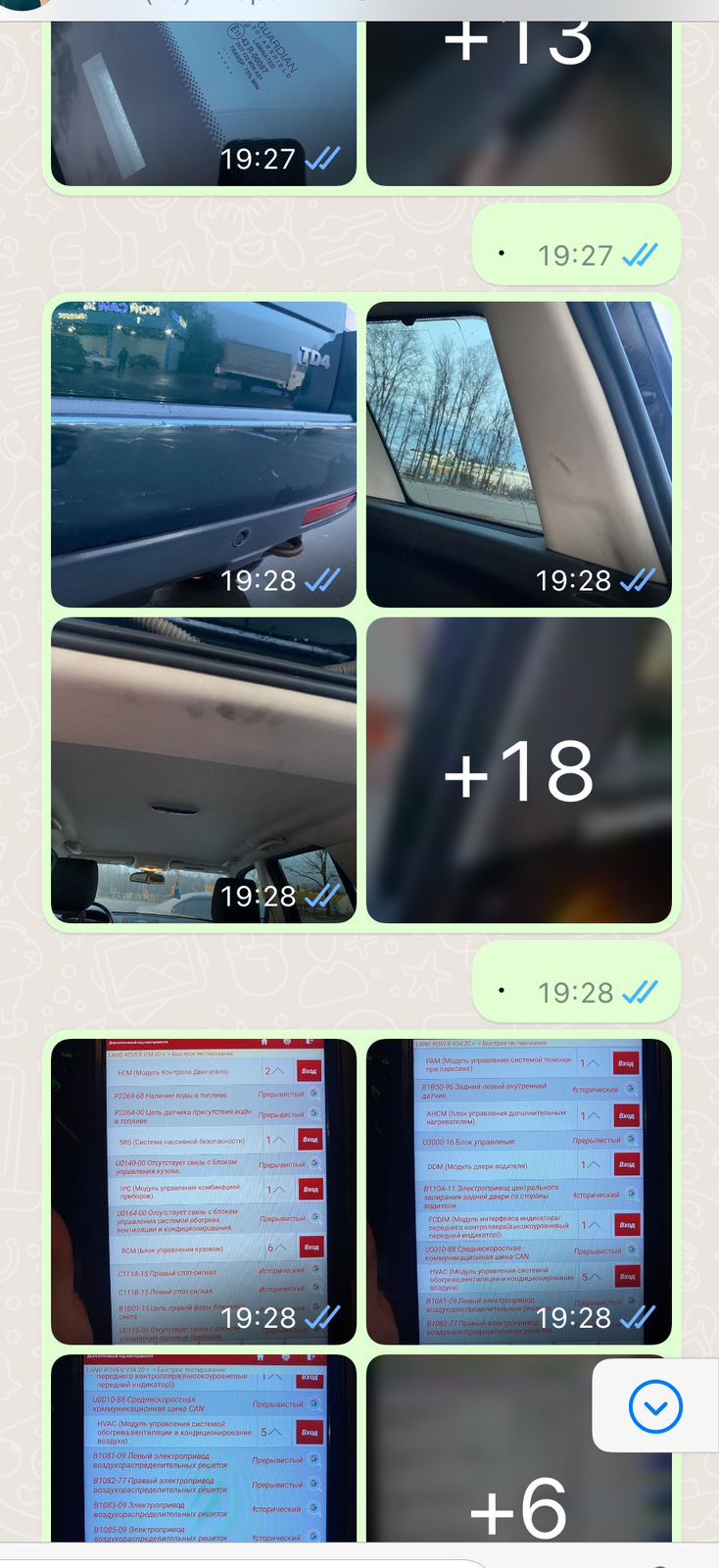

Выезжаю на осмотр, меня встречает то ли муж, то ли парень девушки, которая продает, у нее она то ли по доверке, то ли на нее оформлена, все что мне выдали по телефону. Разбираемся по факту, по документам все ровно. Гоним авто на ближайшую мойку и делаем чистым кузов. Осматриваю, по факту: передние крылья в пленке, местами повреждена, местами слезает лак по кузову, очаг коррозии в проеме правого крыла, вторичный окрас задней двери. Пробег по блокам 220 тыс км, сходиться с заявленным, ошибки возникали на пробеге 217 тыс. Сканер выдает ошибку – наличие воды в топливе. Заказчик принимает решение искать дальше.

Ошибка "вода в топливе" для дизеля — это часто глюк. Максимум, что может потребоваться — это слить ее с топливного фильтра или заменить его на новый.
