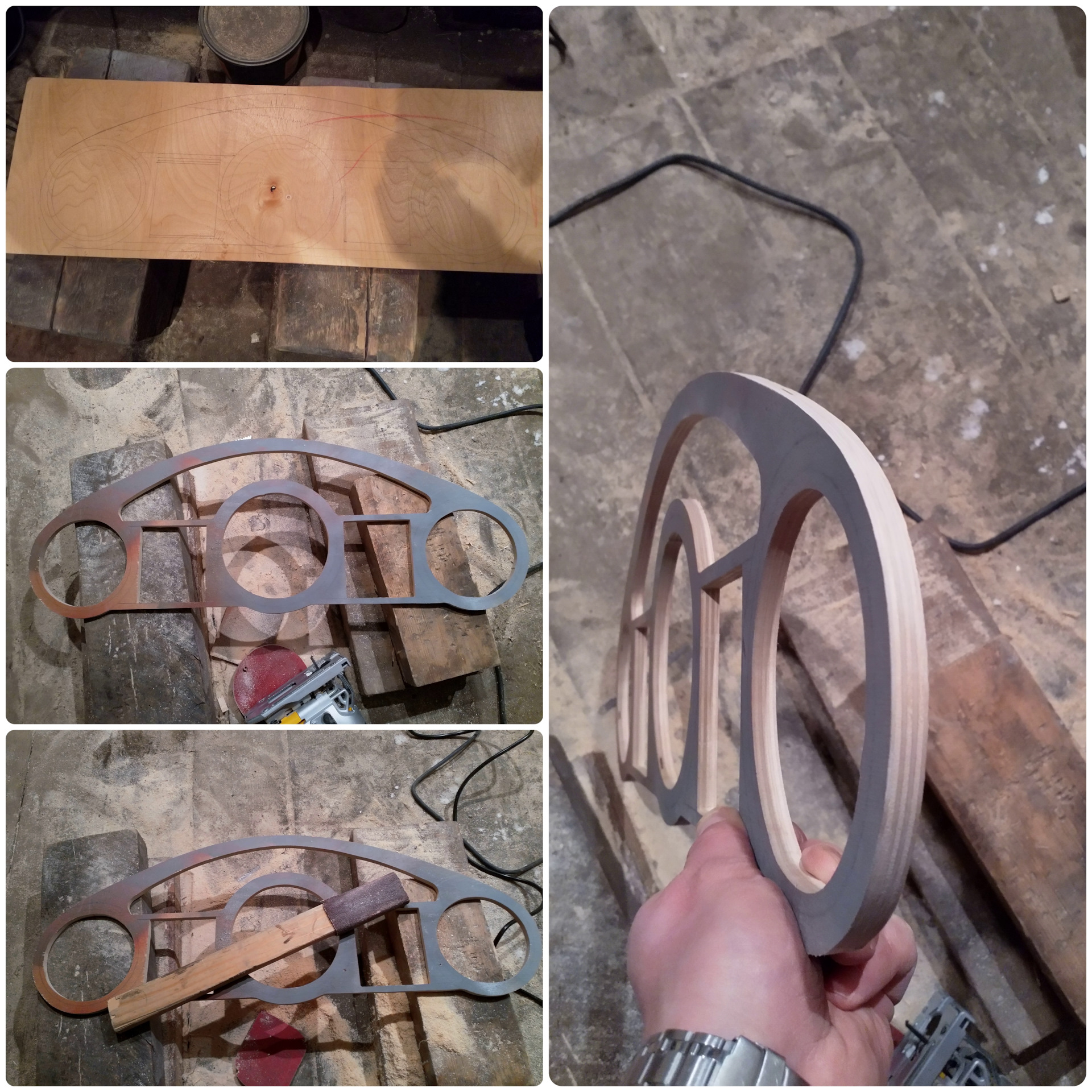

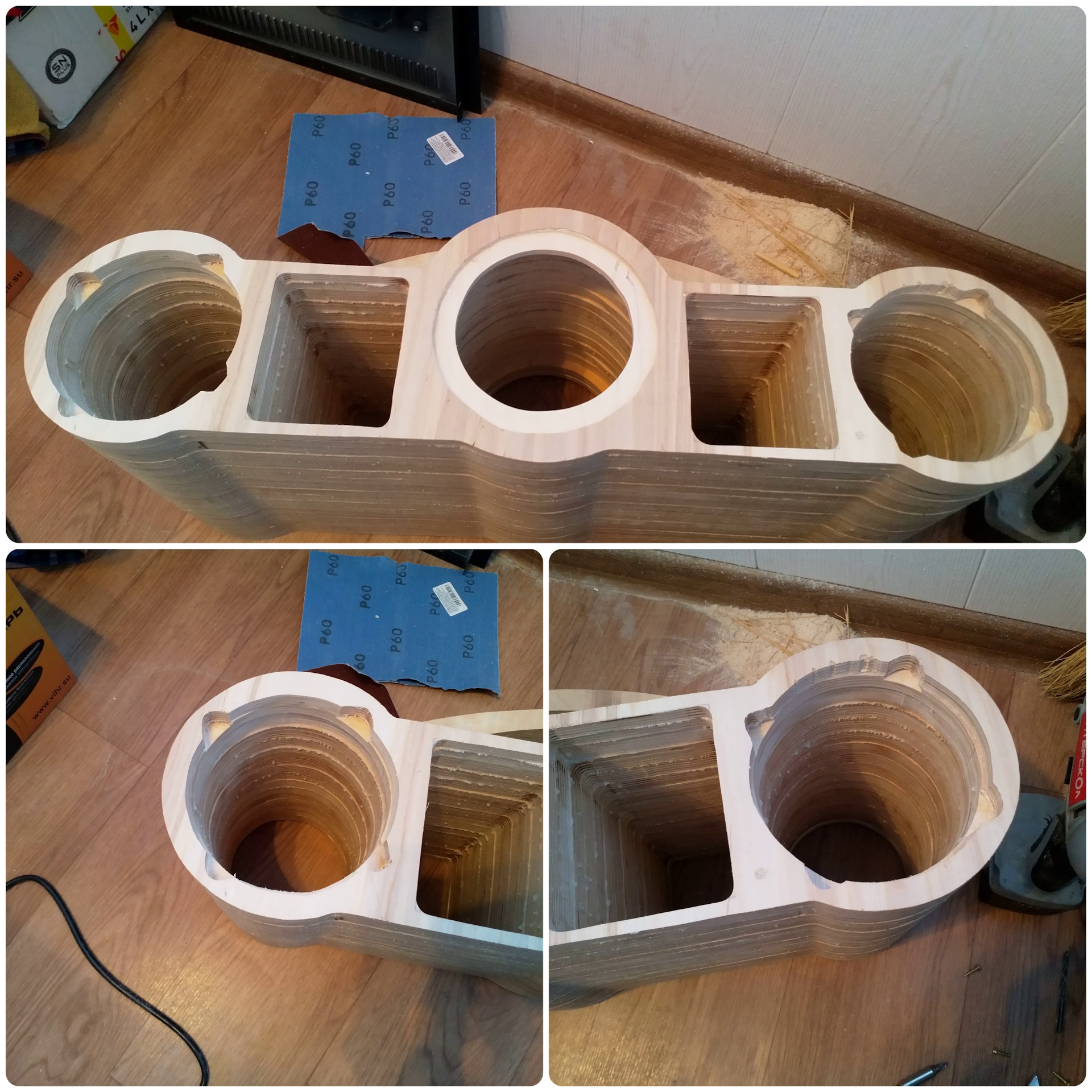

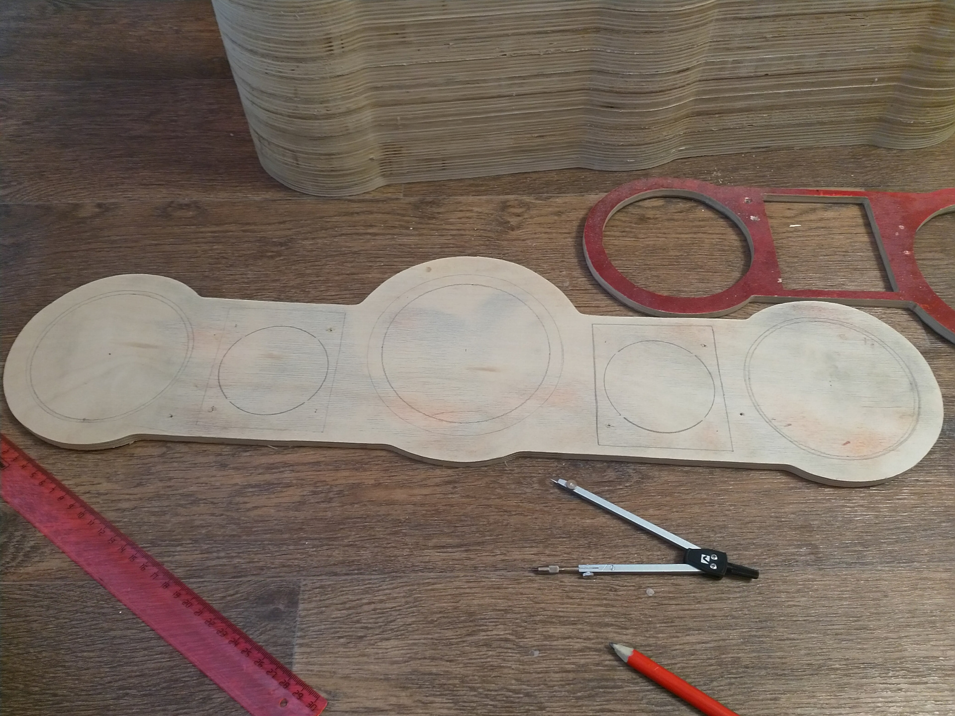

Этап 1 — каркас бумбокса

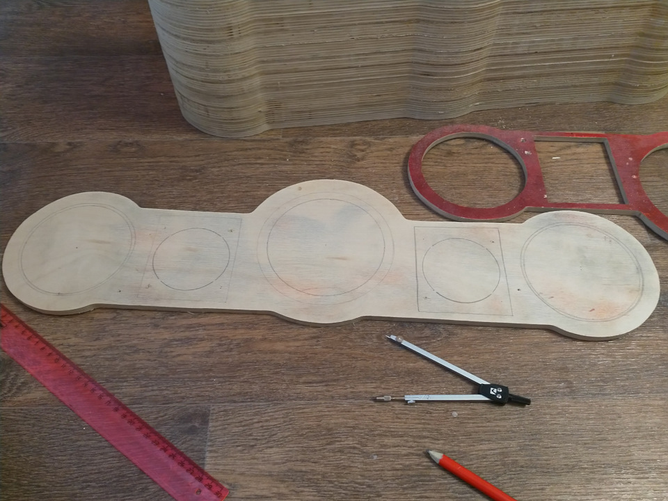

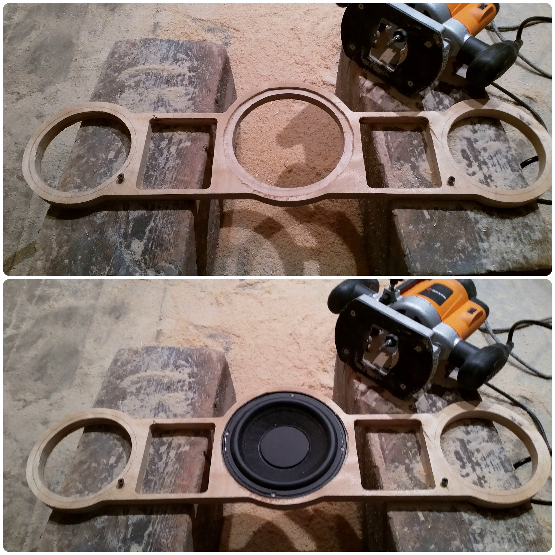

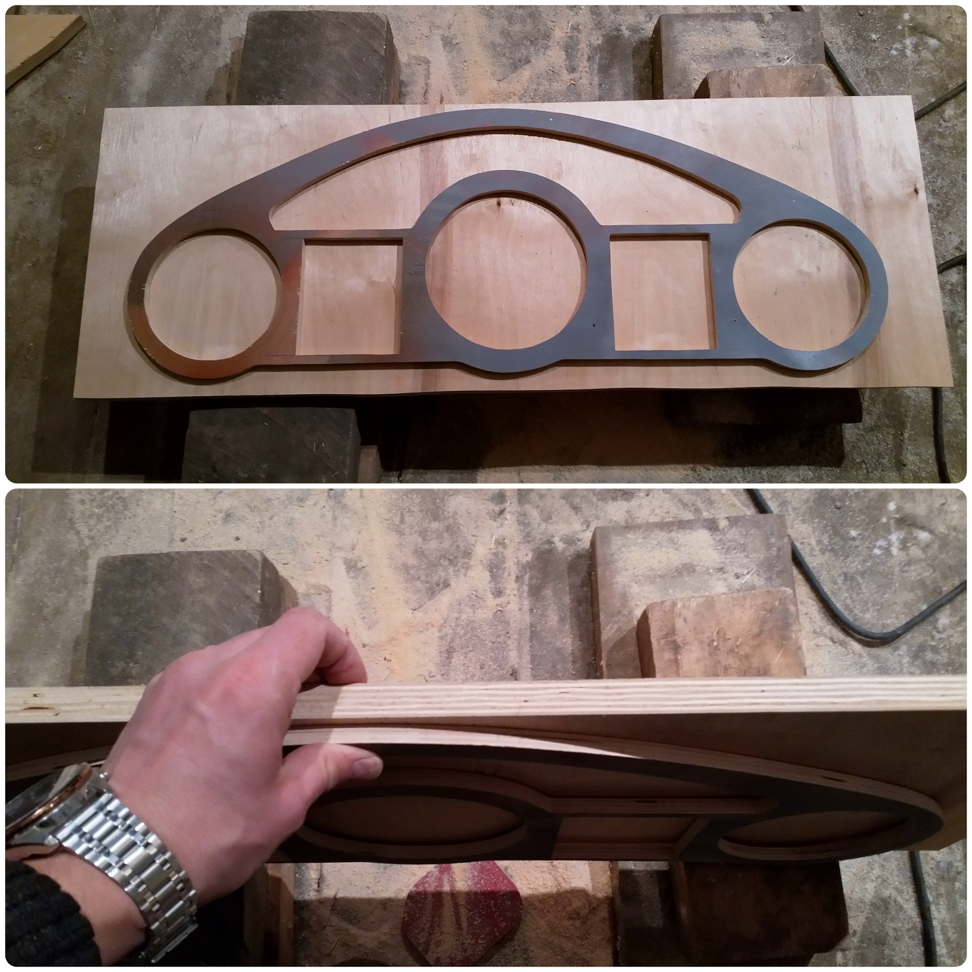

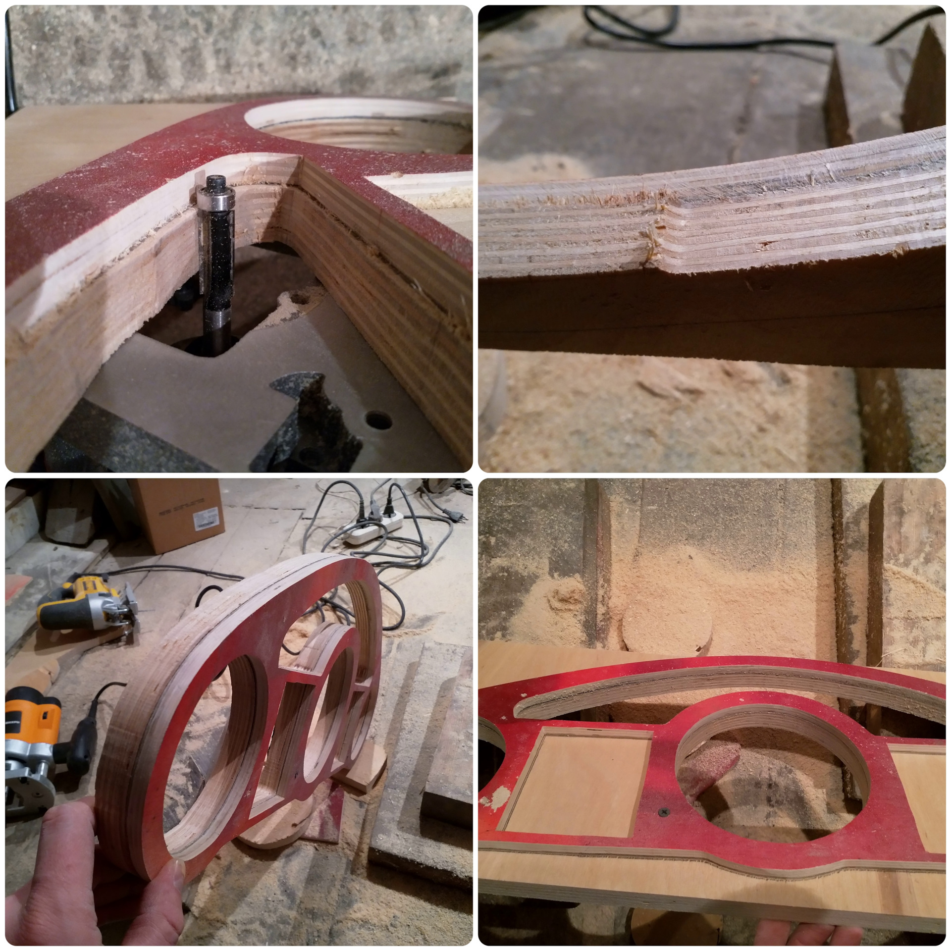

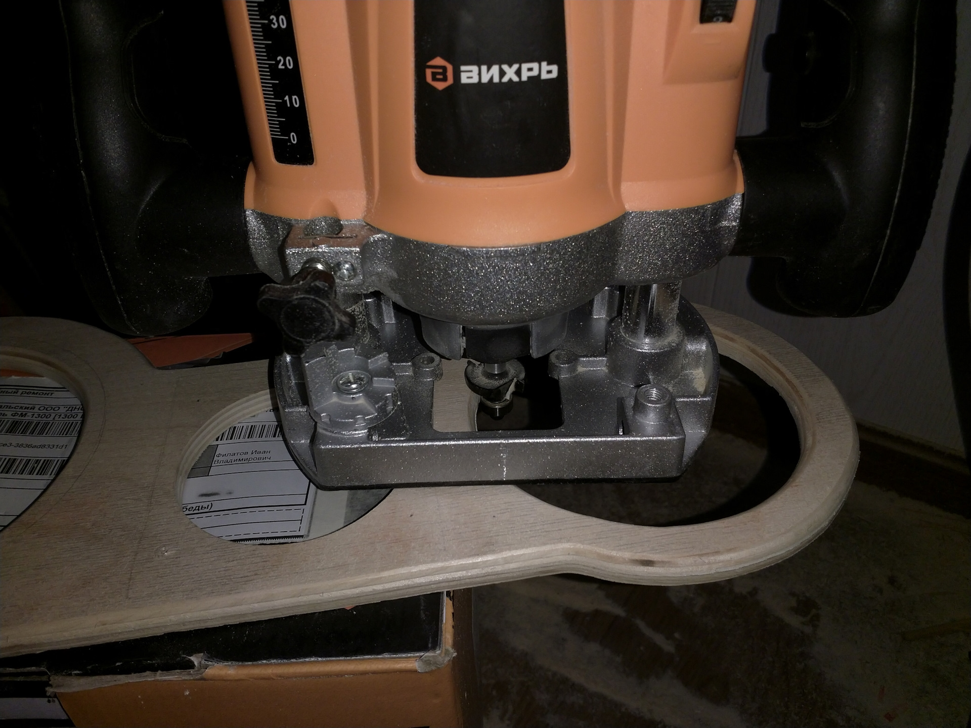

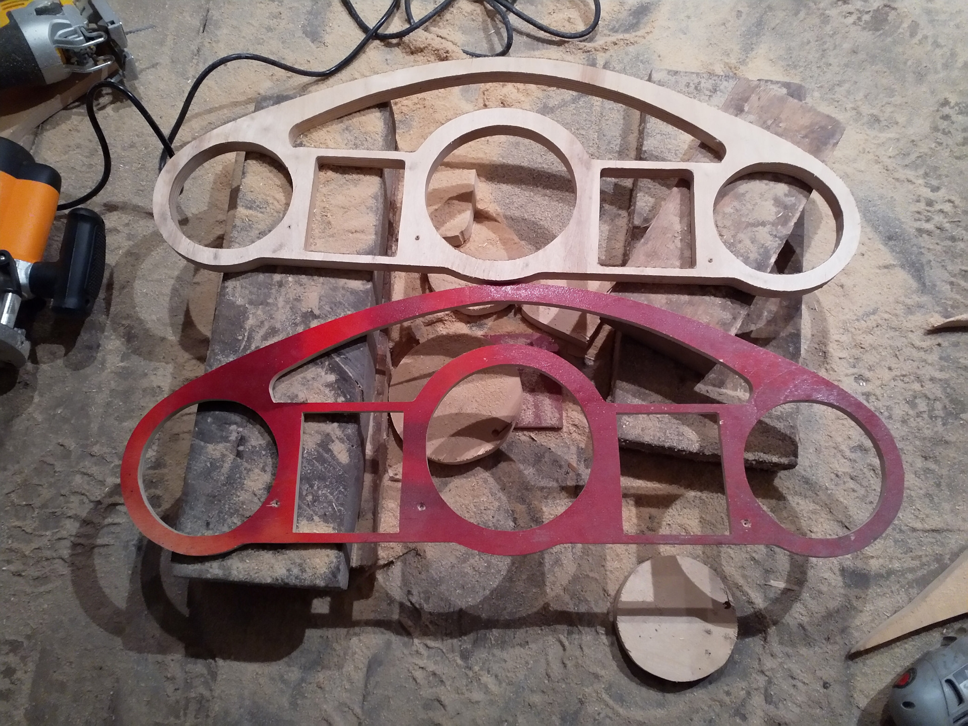

Делать решено из фанеры 18 мм. Но для начала нужно вырезать шаблон, на основании которого будут вырезаться заготовки для каркаса бумбокса. С начало чертил варианты на бумаге, а когда образ был готов, то перенес на фанеру-шаблон наверное миллиметров 8. А уже после на основе этого шаблона обводил форму на основной заготовке.
Все знают что лобзиком не всегда можно вырезать прямо, тем более скругленную форму.
Но если все же пытаться делать это аккуратно, то лобзиком уйдет много времени.

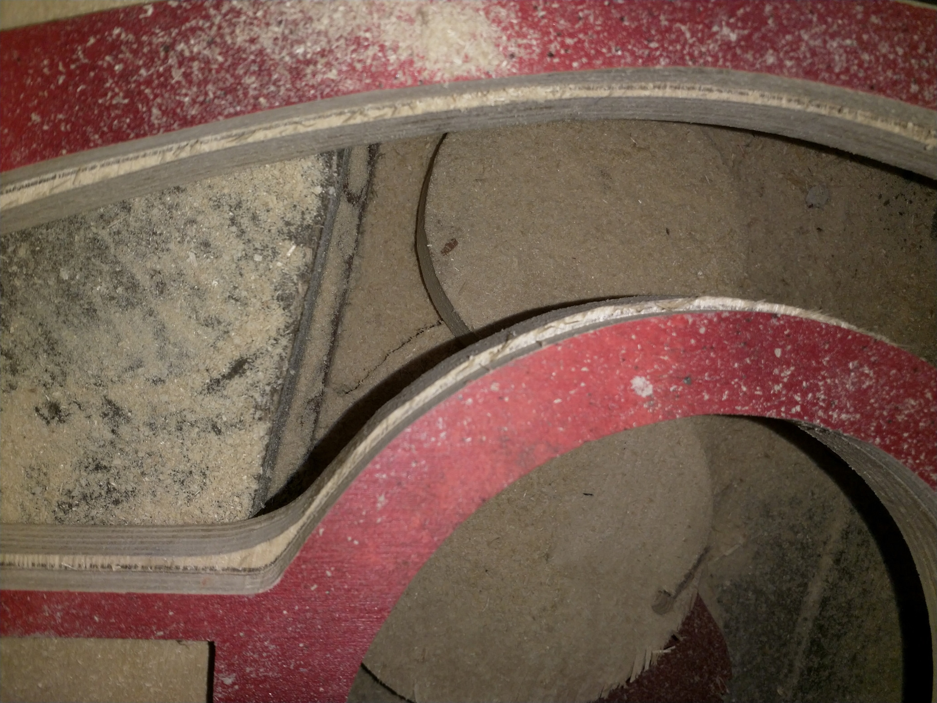

Поэтому лобзиком на максимальной скорости вырезал по контуру, оставляя от края примерно 2-4 мм.
А затем ручным фрезером ровнял по шаблону, получилось очень хорошо.

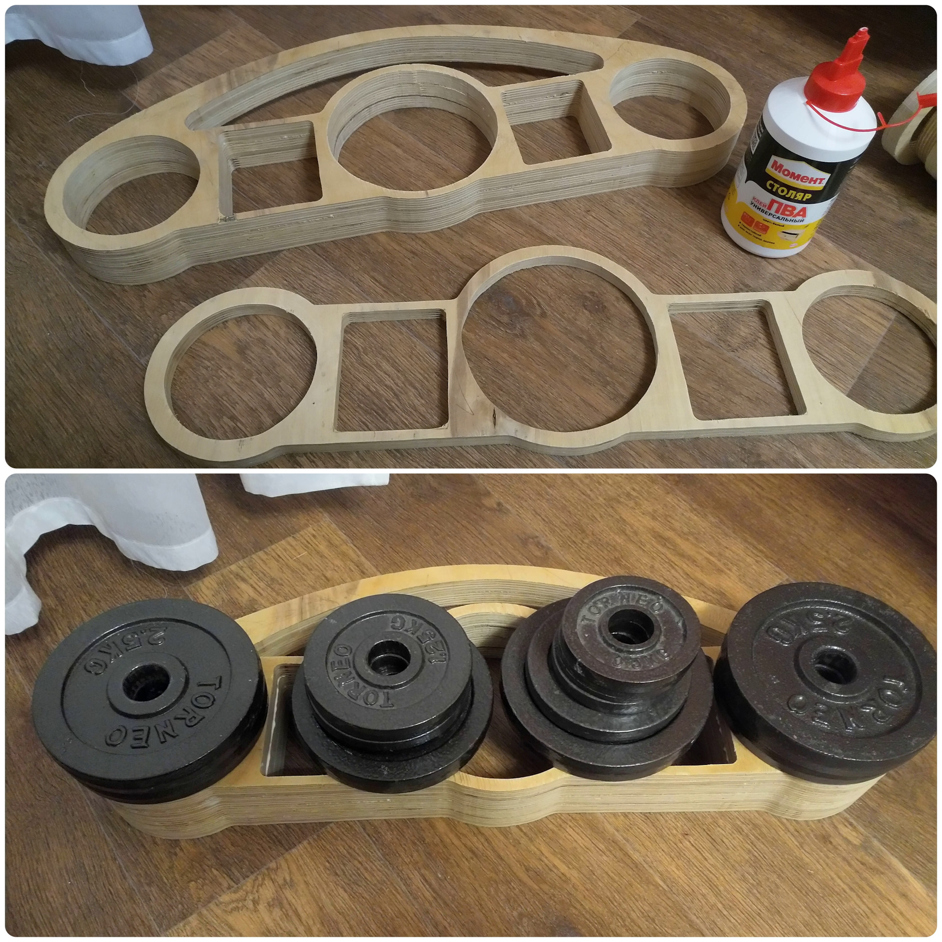

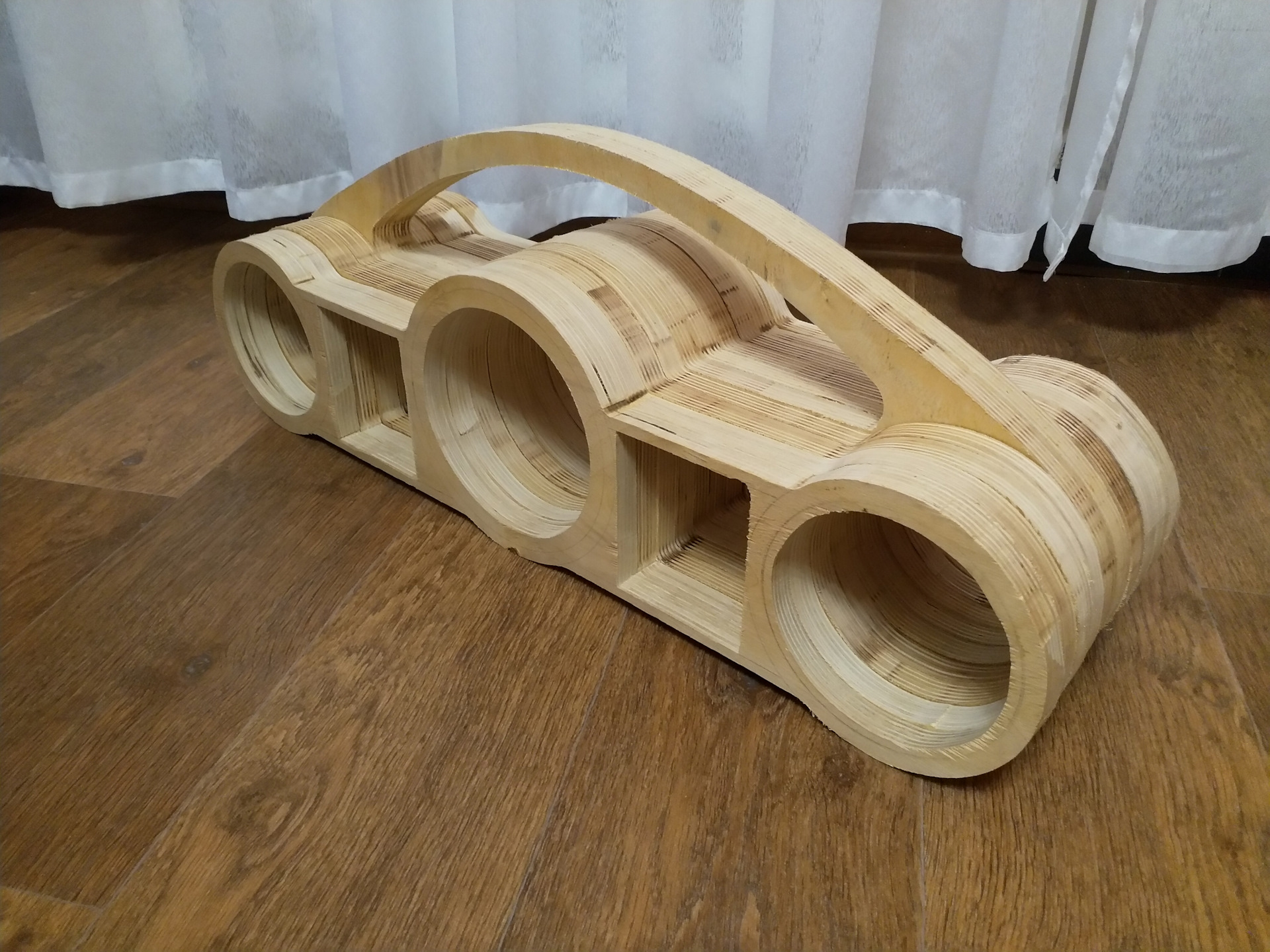

Когда заготовки были готовы, то притащил их домой и в чистой обстановке начал склеивать.
Для склейки использовал клей ПВА столяр, клей очень хороший склеивает крепко, если пытаться отдирать, то отрывается с частями древесины.
Мазал клей и оставлял на ночь прижав гантелями.

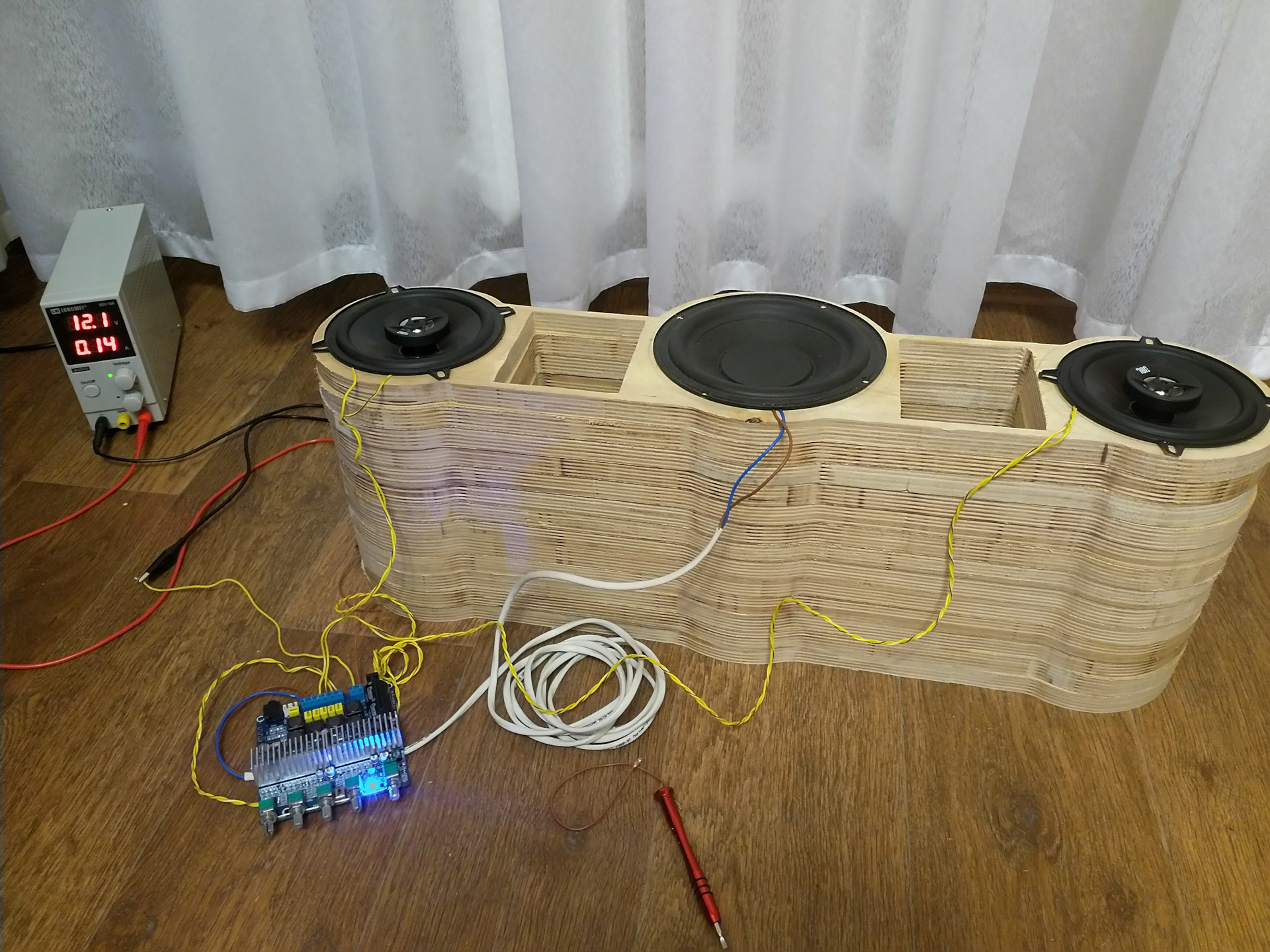

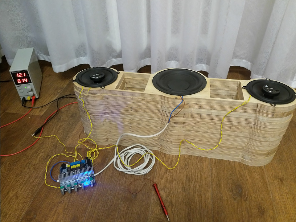

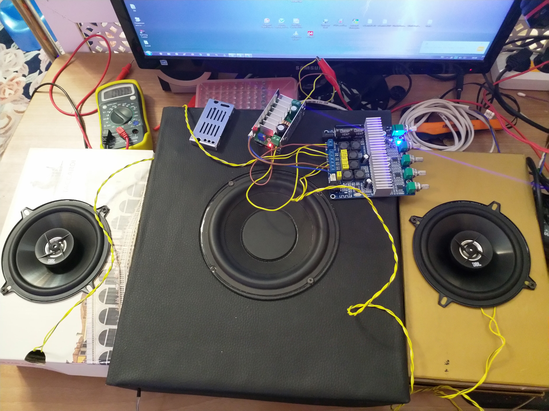

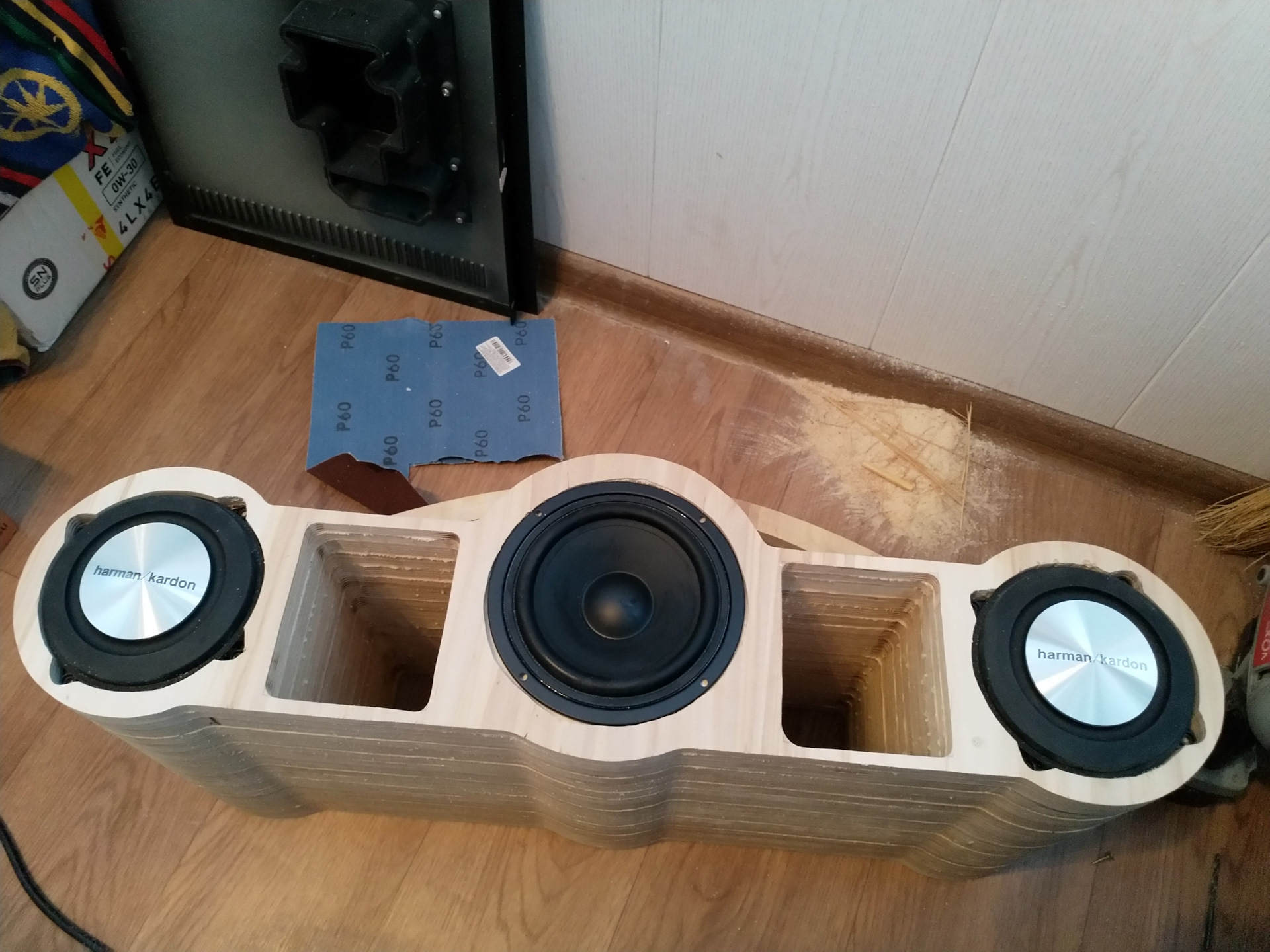

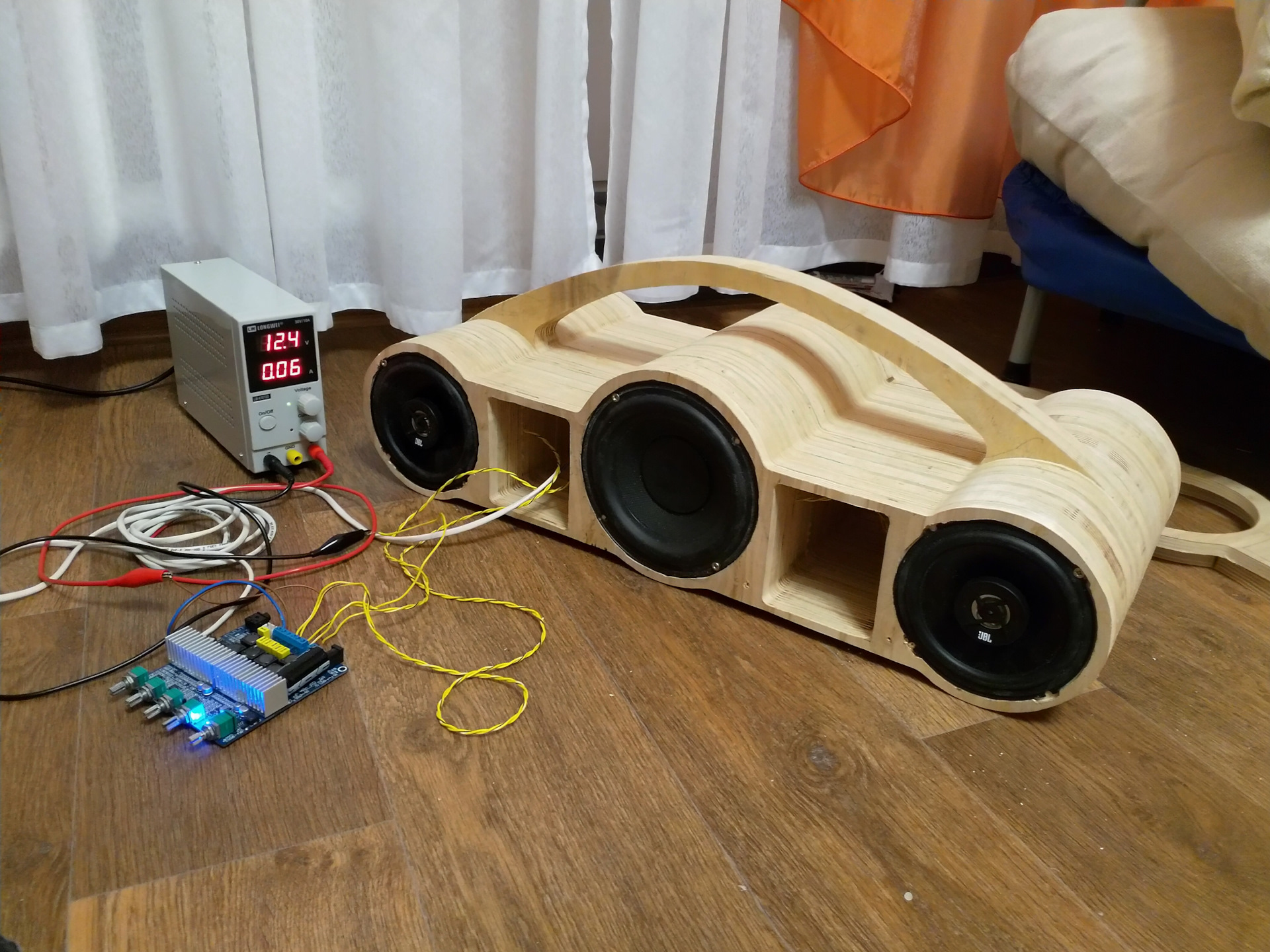

Сразу же решил проверить звучание в корпусе, подцепив усилитель.
Оказалось явно мало объема, надо пилить еще)
Вот таким образом, постепенно проверял на сколько хватит объема, т.е. вырежу две заготовки приклею, потом слушаю как звучит и так далее по кругу)

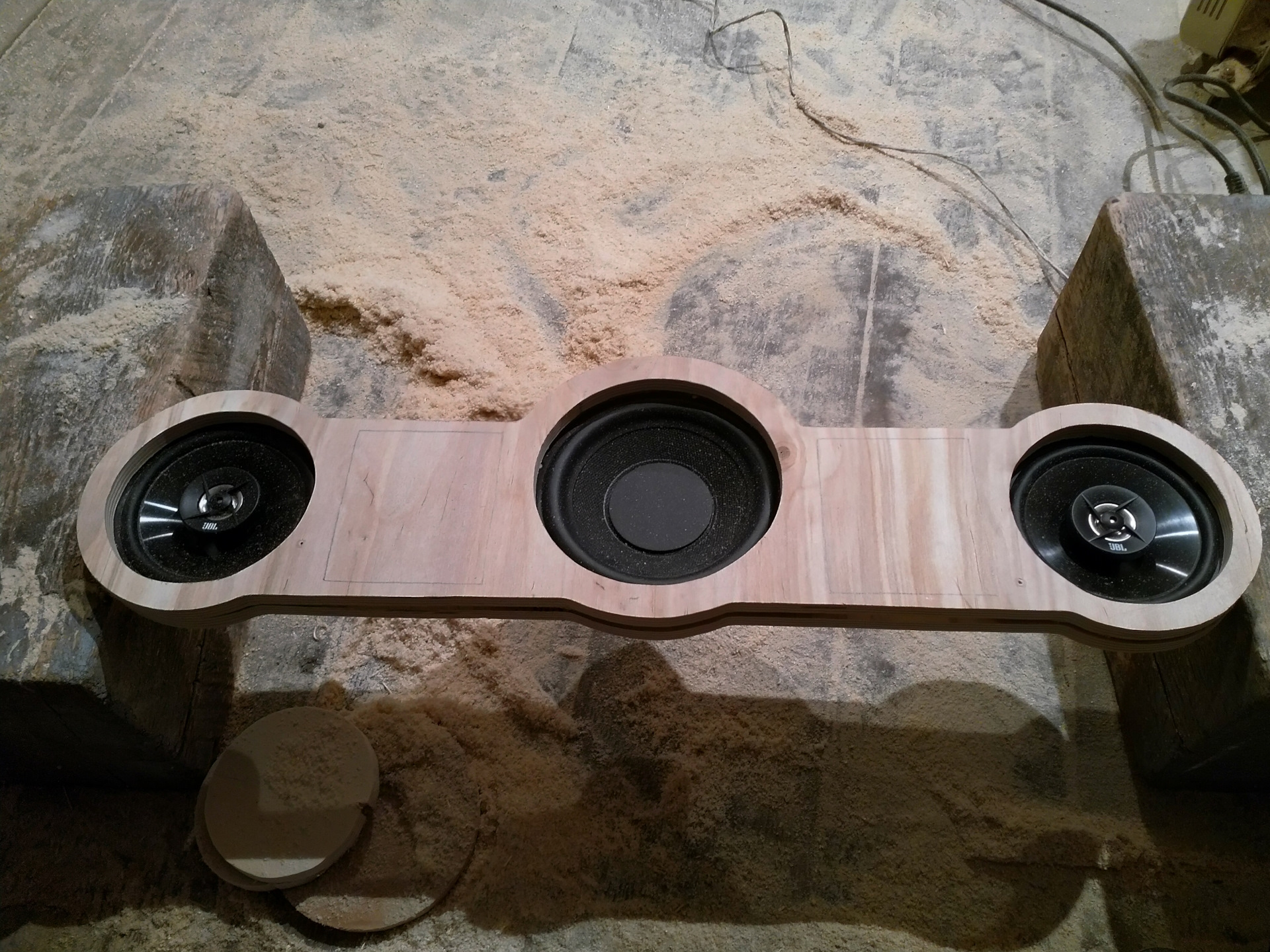

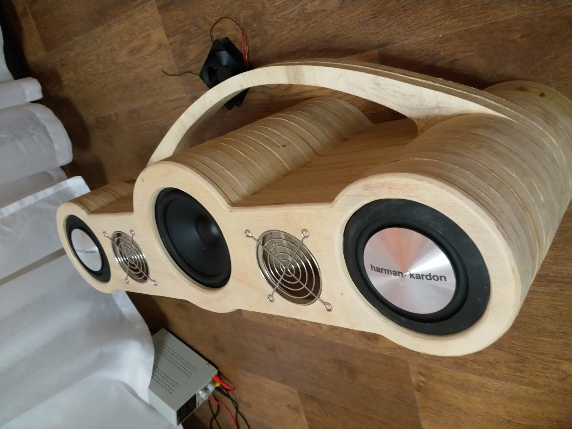

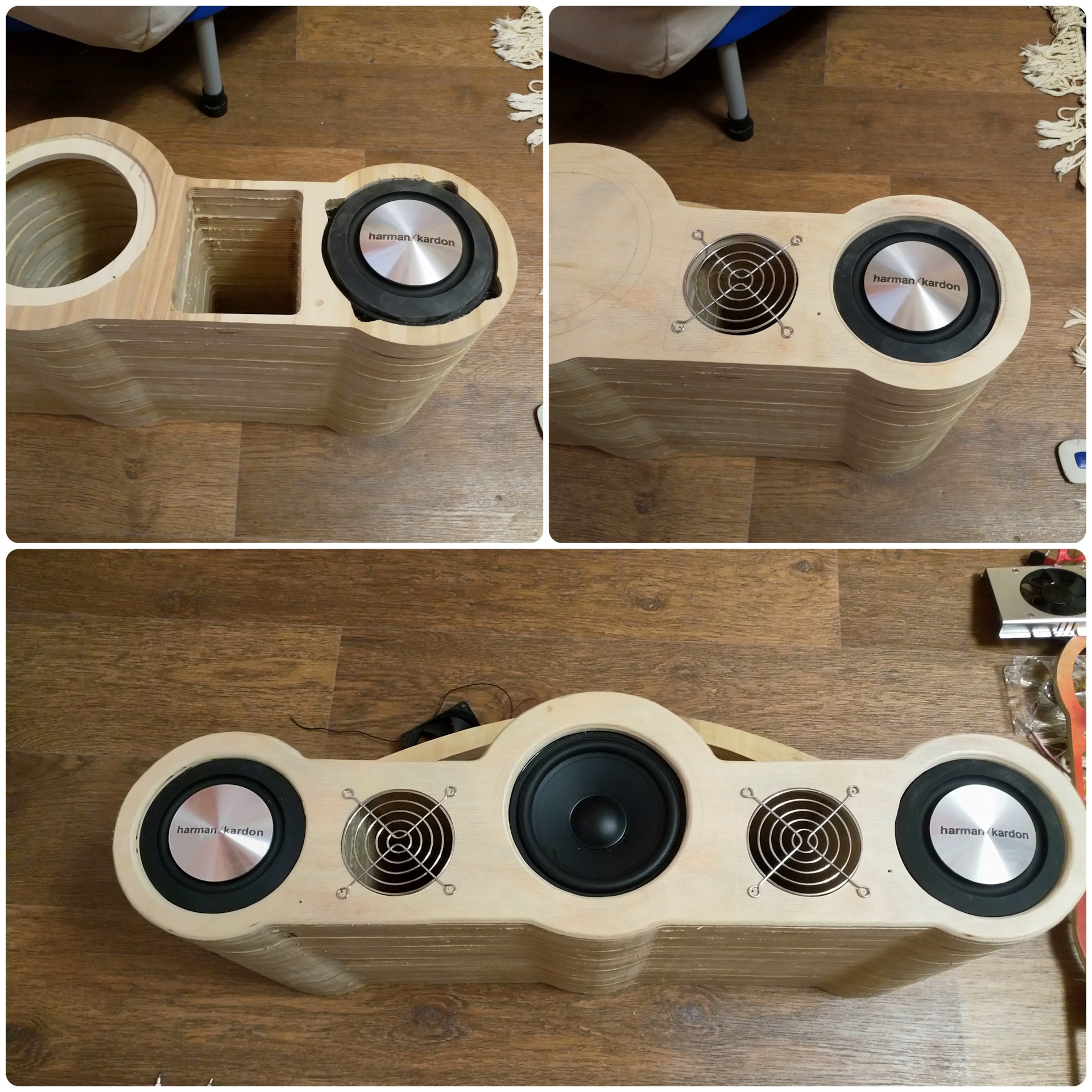

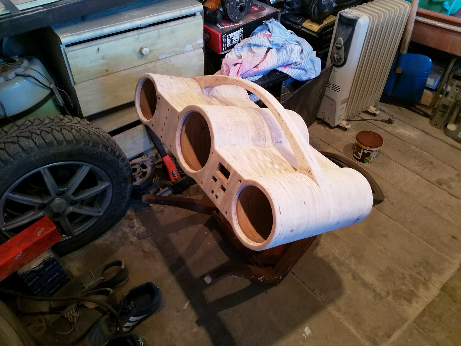

Этап 2 — лицевая и задняя часть бумбокса
Теперь необходимо сделать лицевую и заднюю часть, навести красоту так сказать.
В передней части для динамиков сделать углубление, чтобы по верх плотно закрыть крепления динамиков декоративной панелью.
Тоже самое с задней частью бумбокса, только там будут стоять пассивные радиаторы.

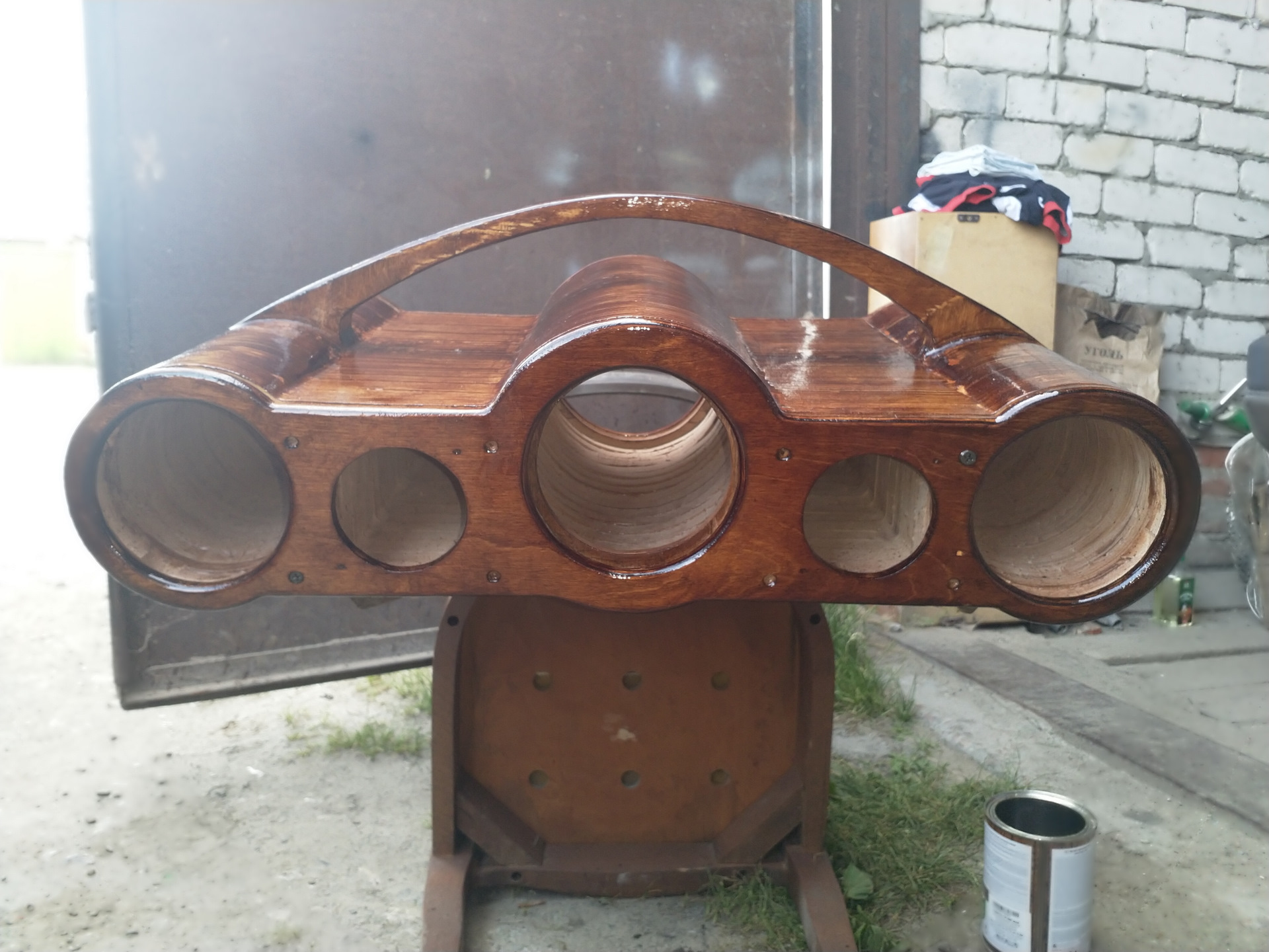

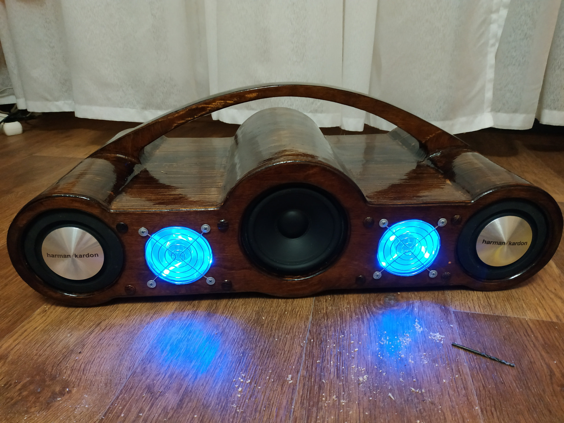

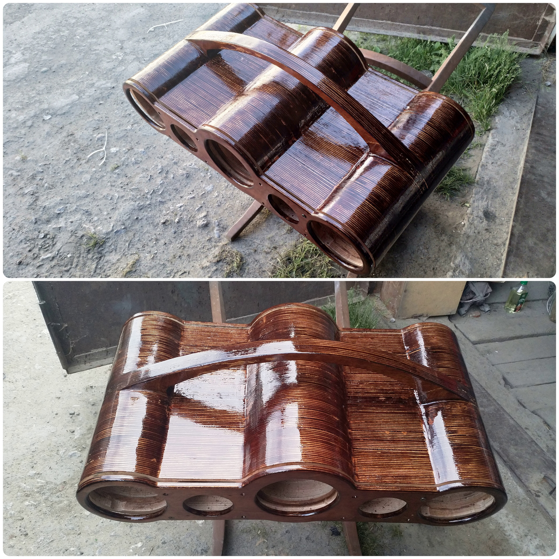

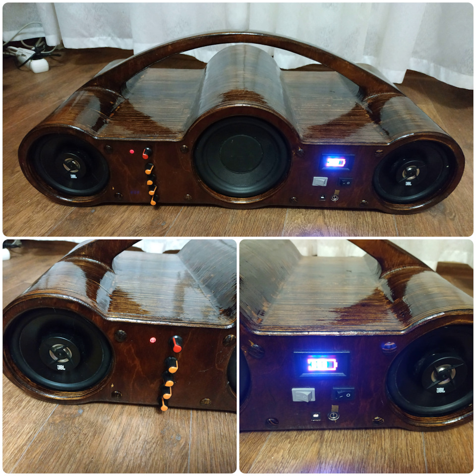

Этап 3 — покраска бумбокса

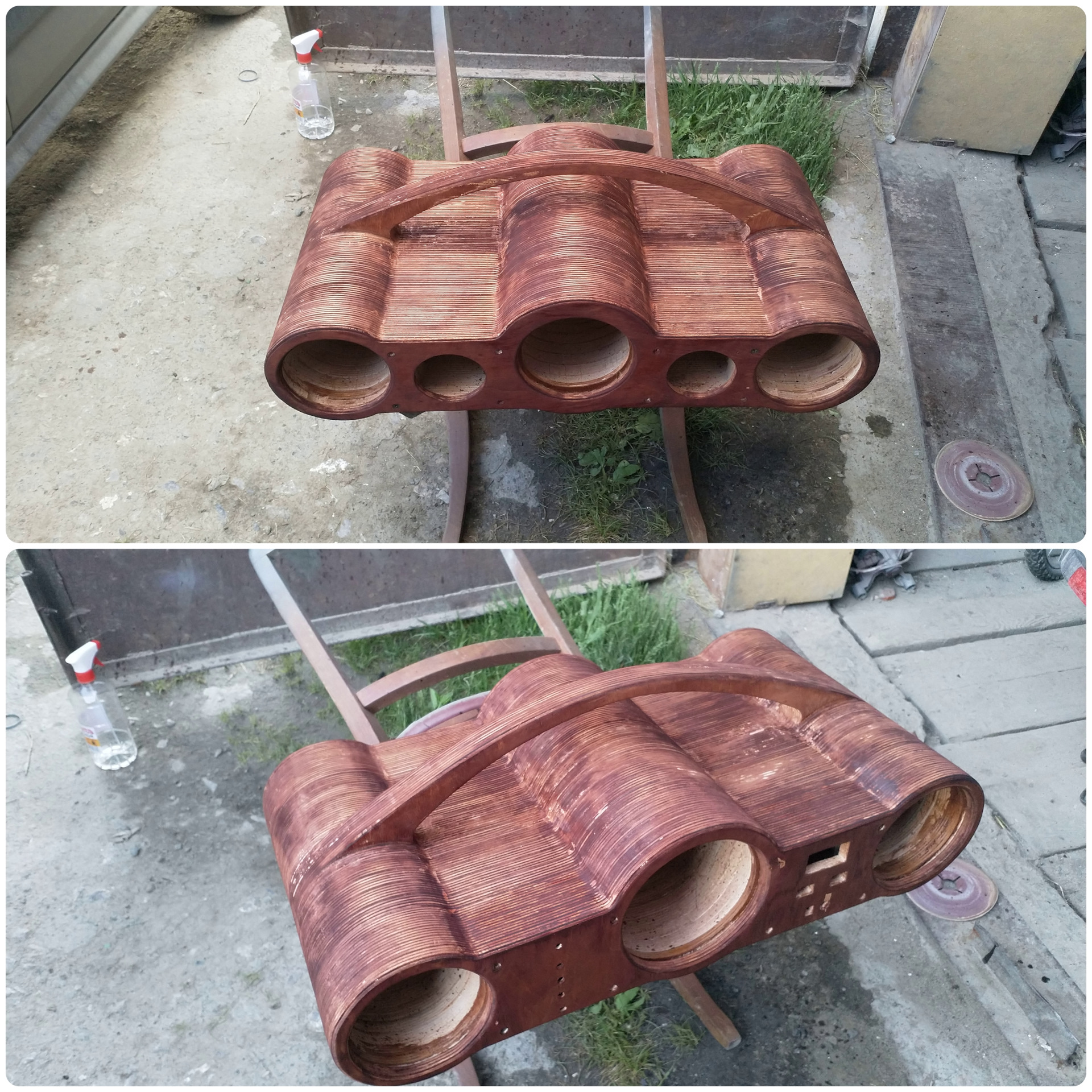

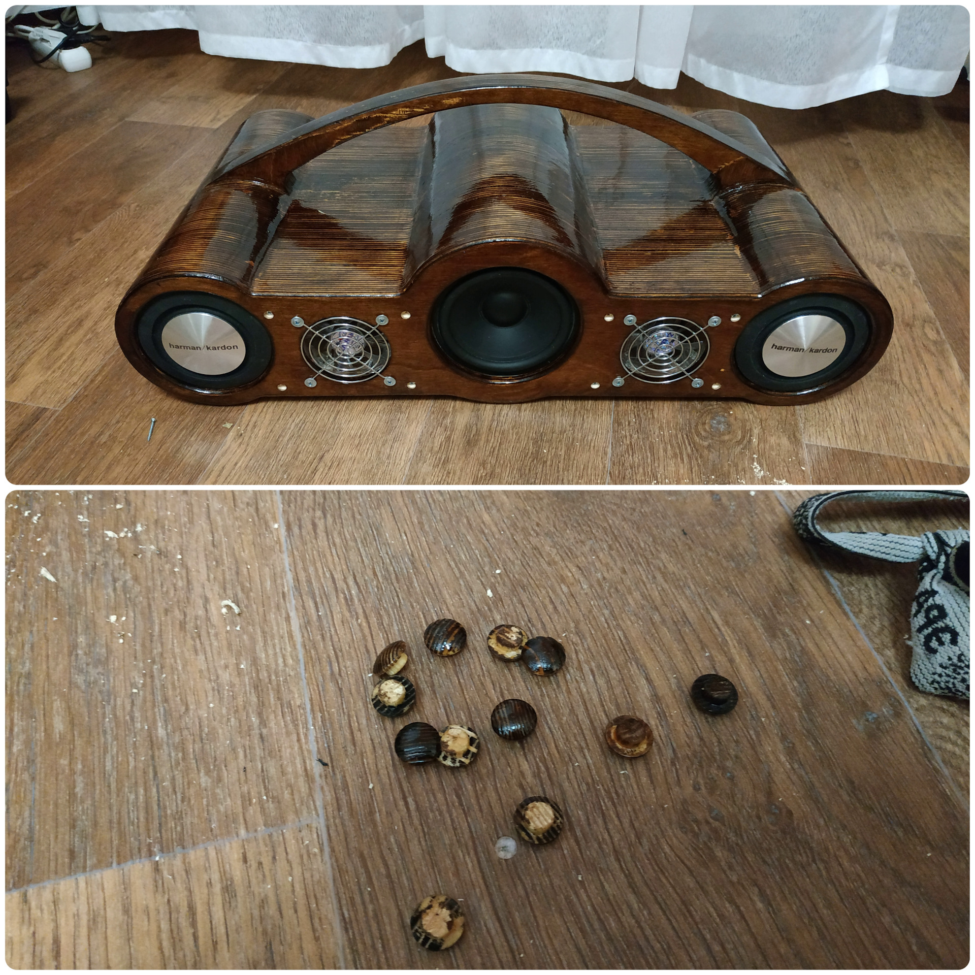

Ну как покраска, решил покрыть морилкой "Орех", а сверху яхтным лаком.
Перед покраской прошелся шлифмашинкой, чтобы загладить острые края и сбить засохший клей.
На то время компрессора еще не было, поэтому красил кистью.

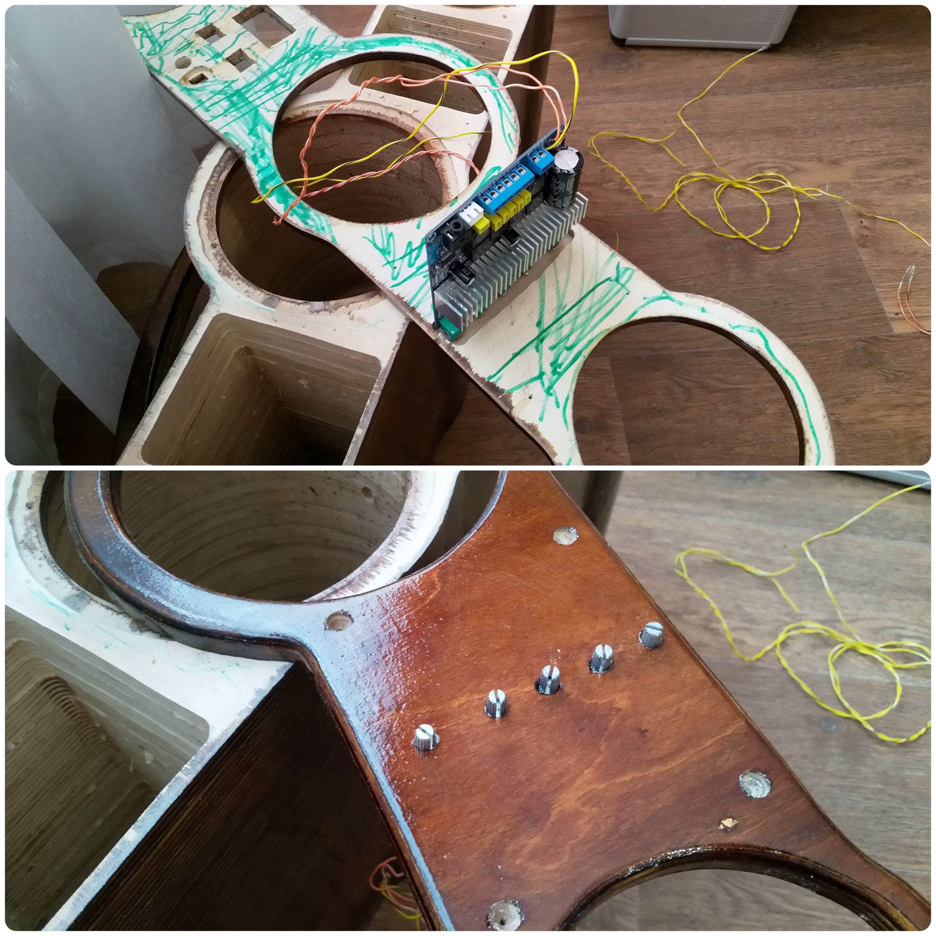

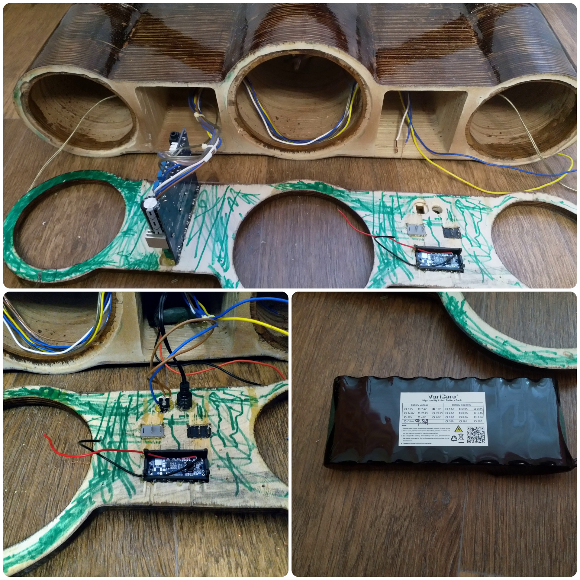

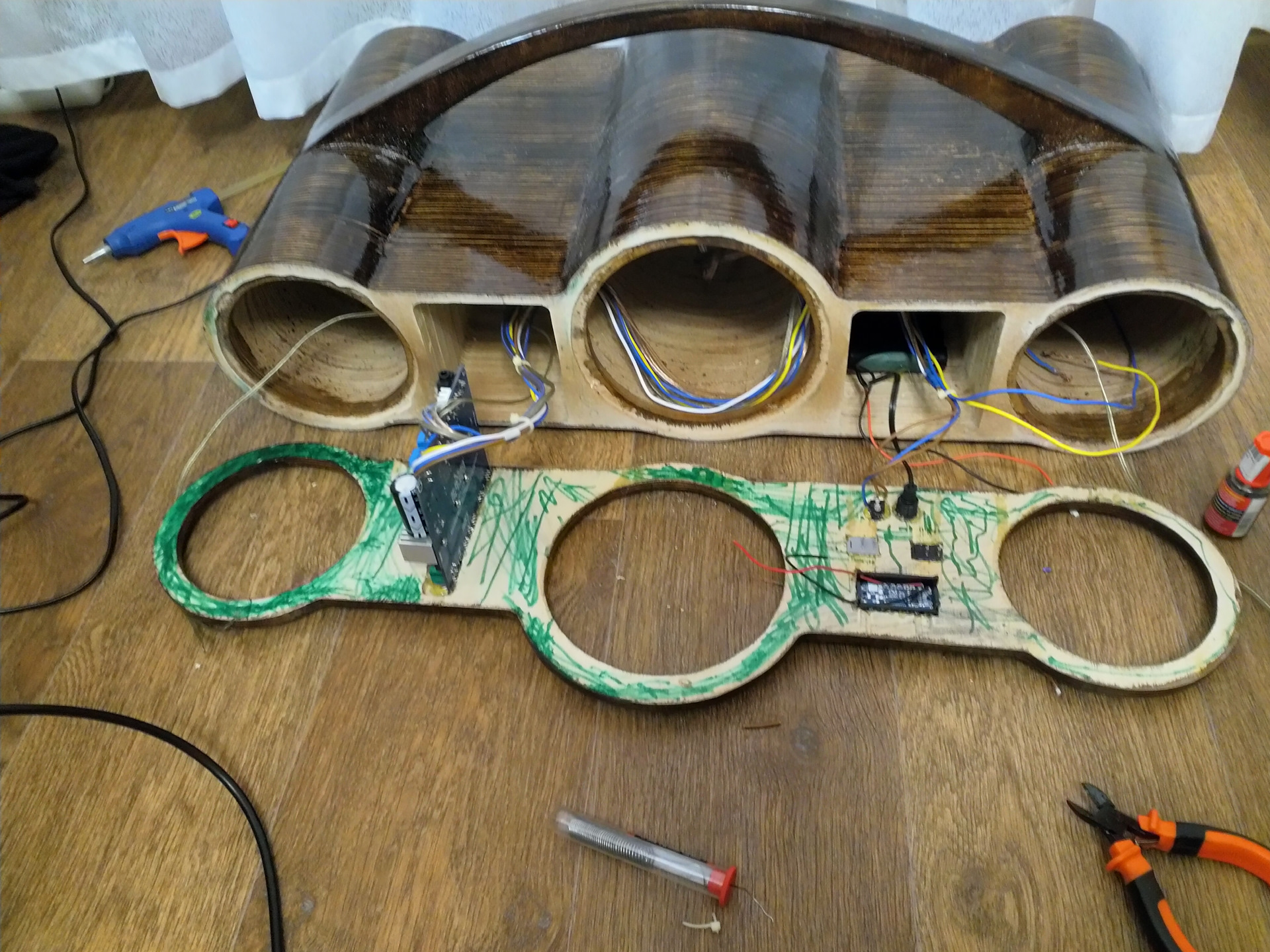

Этап 4 — электрика

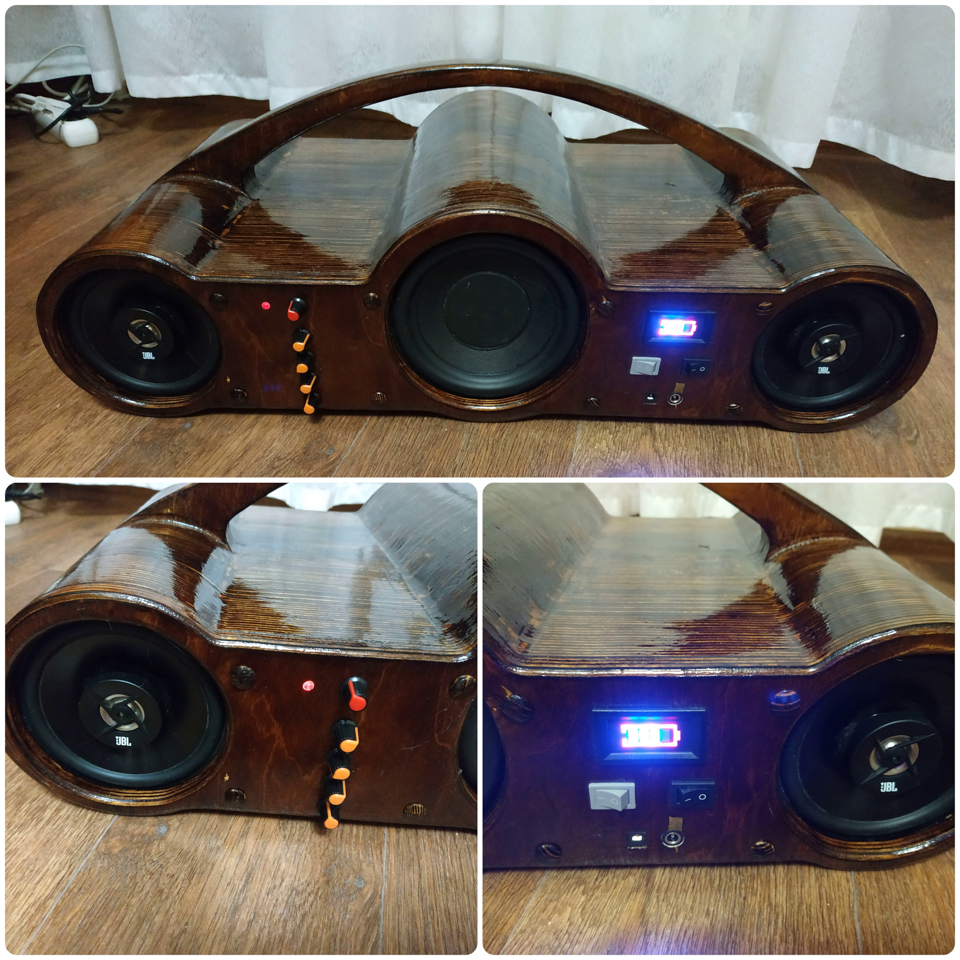

Тут все просто. Усилитель разместил с левой стороны, а управление и батарею с правой стороны.
Решил сделать чтобы усилитель работал не только от батарее, но и от блока питания.
Также установил индикатор заряда батареи.

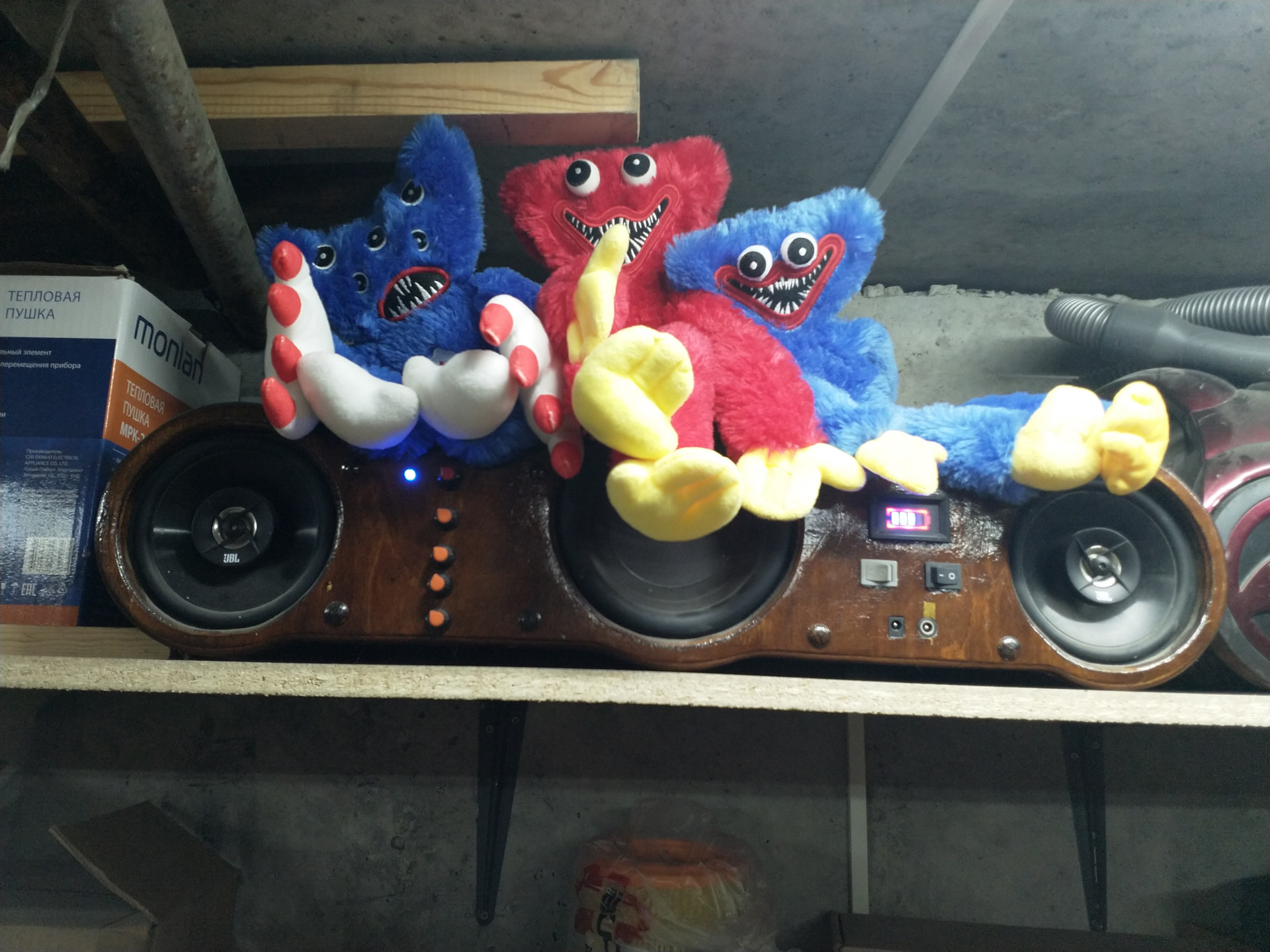

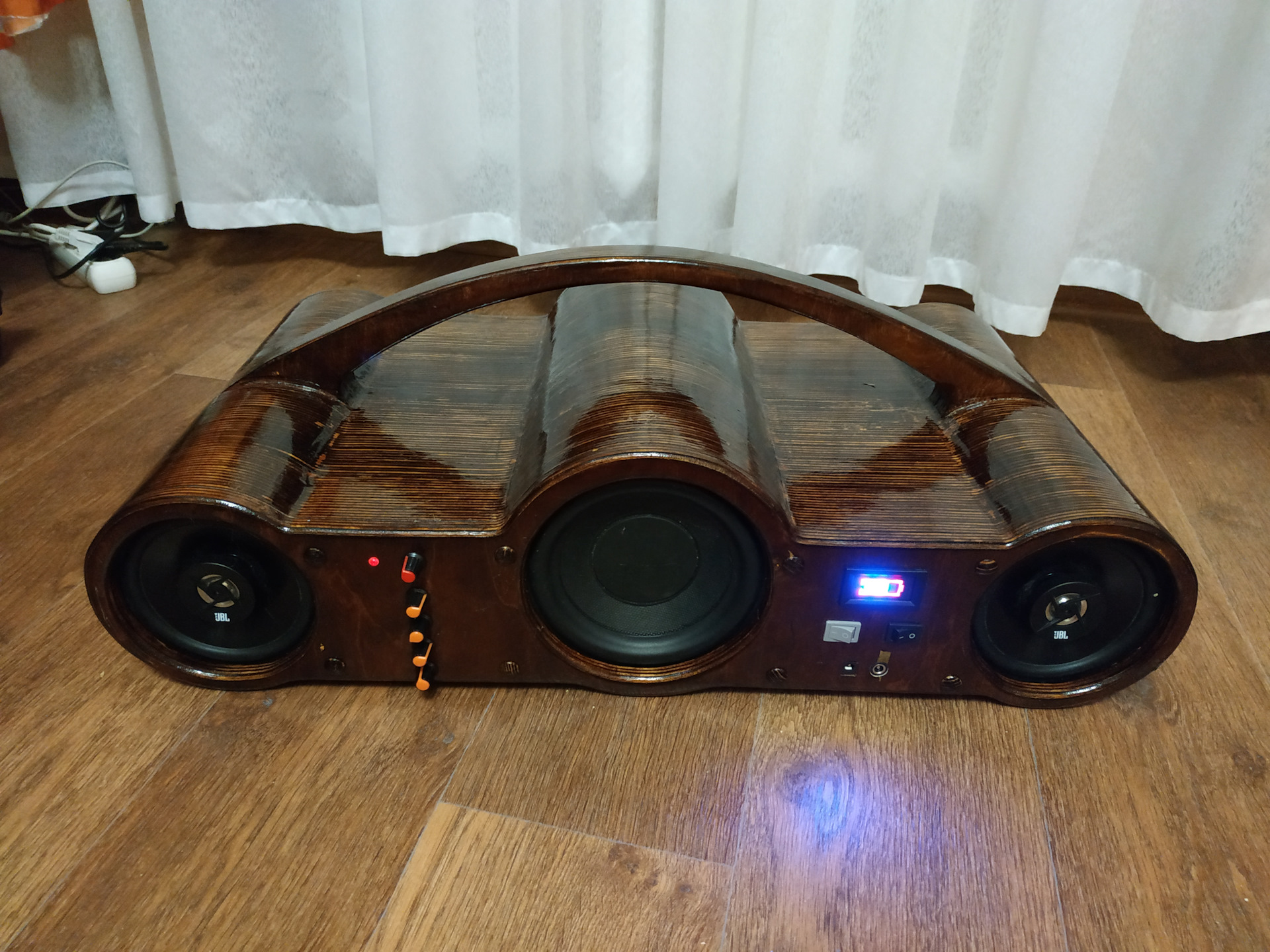

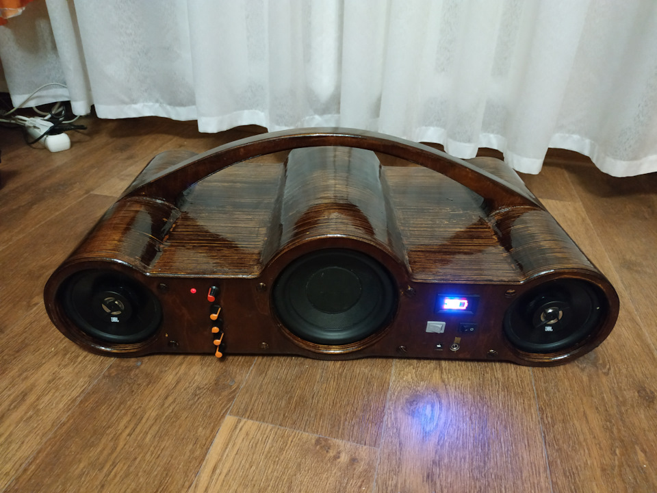

Этап 5 — готовый проект
На сегодня 19/04/2024 бумбокс до сих пор трудится в гараже, за все время был заменен только динамик саба, по мощнее. На зиму бумбокс уезжает зимовать на квартиру)
