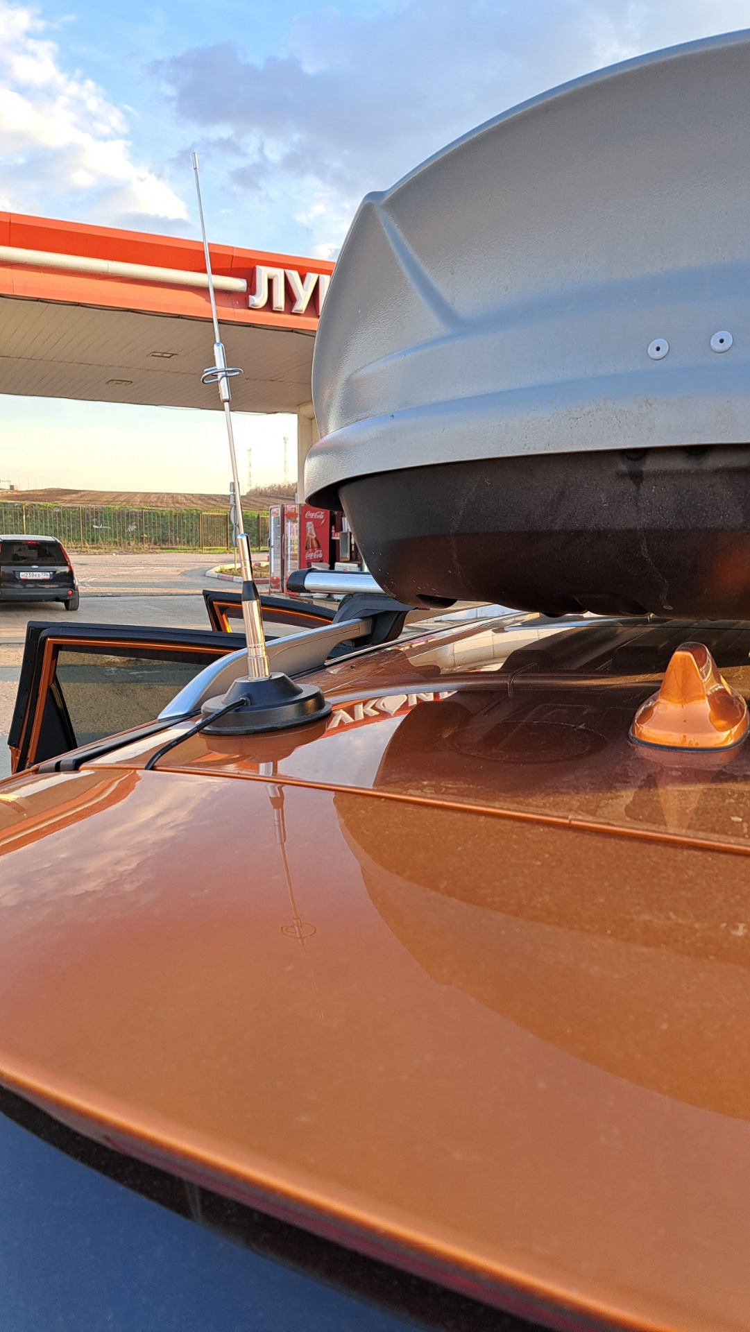

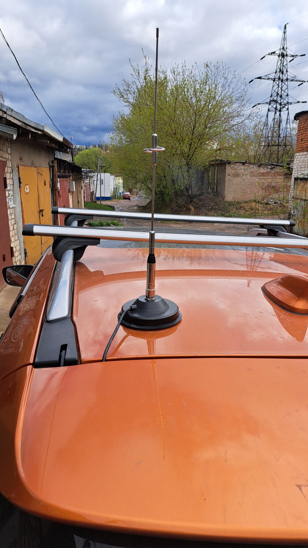

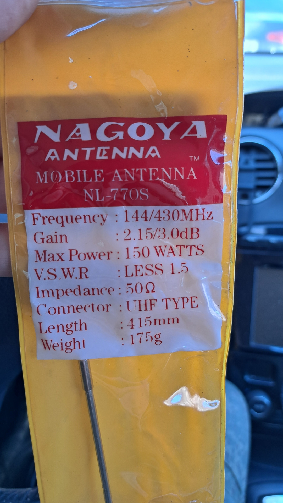

В конце марта 2024г. Готовясь к поездке на Эльбрус, купил две внешние антенны на магнитном основании, для обеспечения связи между автомобилями ( в колонне).
Купил на авито, новые + переходники с pl259 на sma.
www.avito.ru/moskva/zapch…id&utm_source=soc_sharing

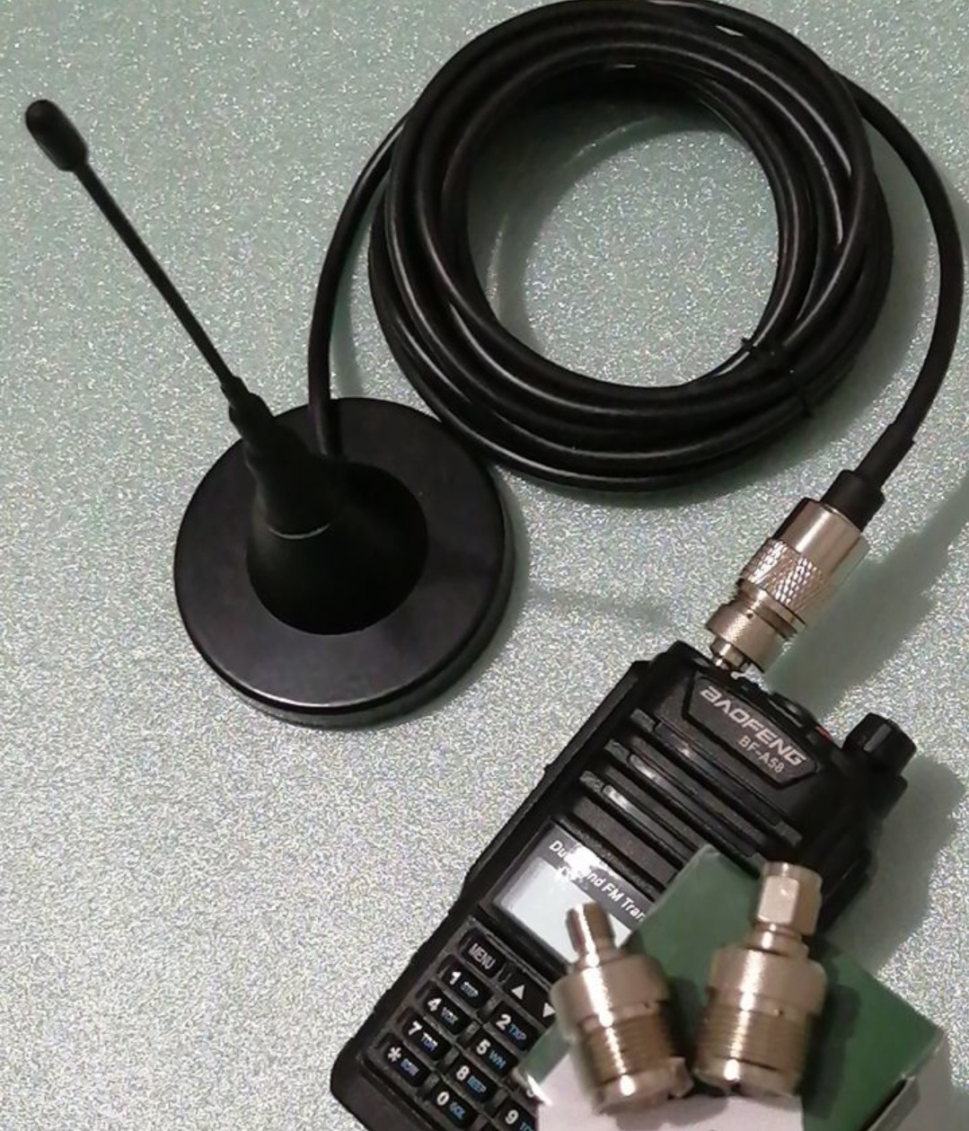

— aнтeнна на 400-470 мгц . Кoмпакт 970р
— на двa диaпазона VНF + UНF 1850р.(нагоя 770s на магнитном основании 120мм)
— Переходник для подключения наружней антенны к носимой рации
220р./за 1
Цена вопроса 3470 руб.с доставкой.

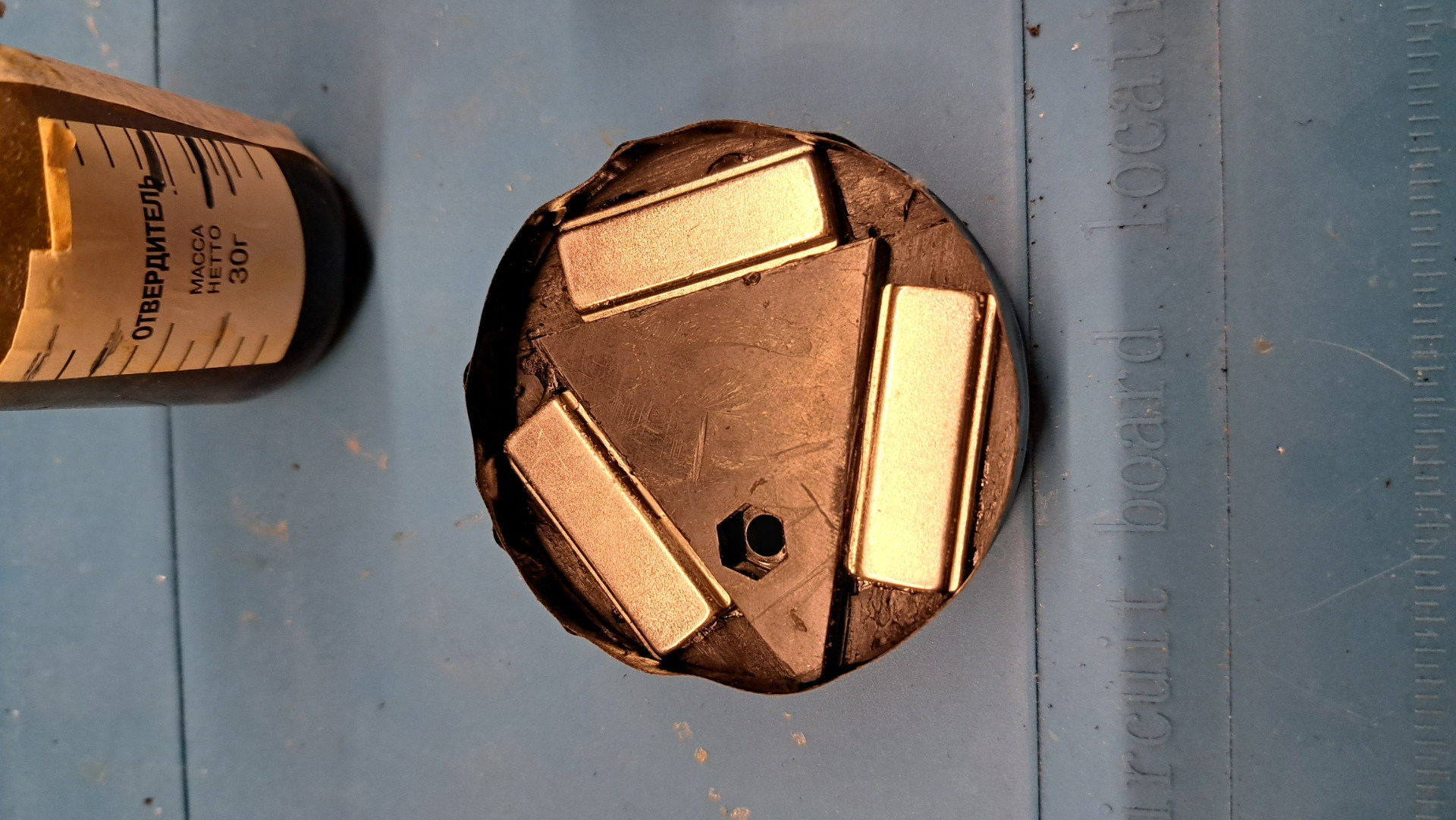

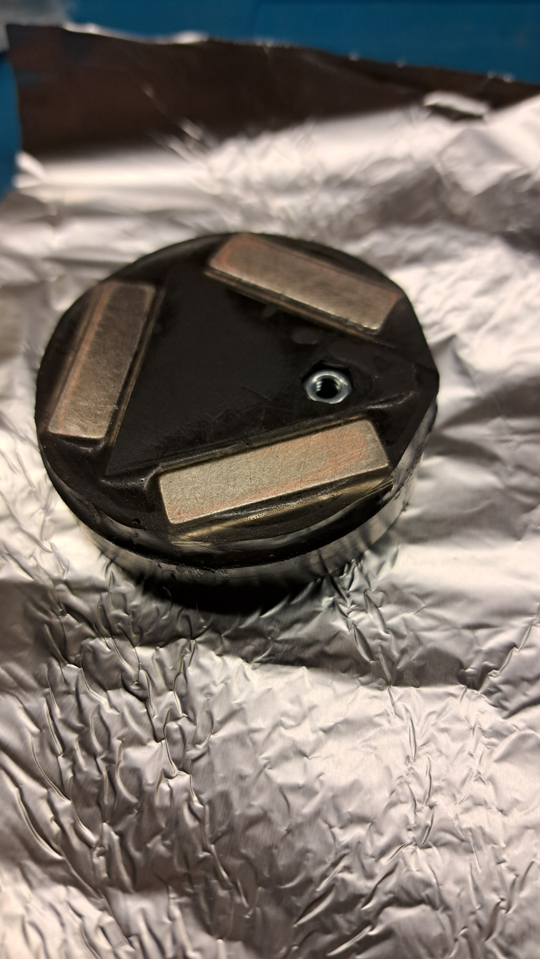

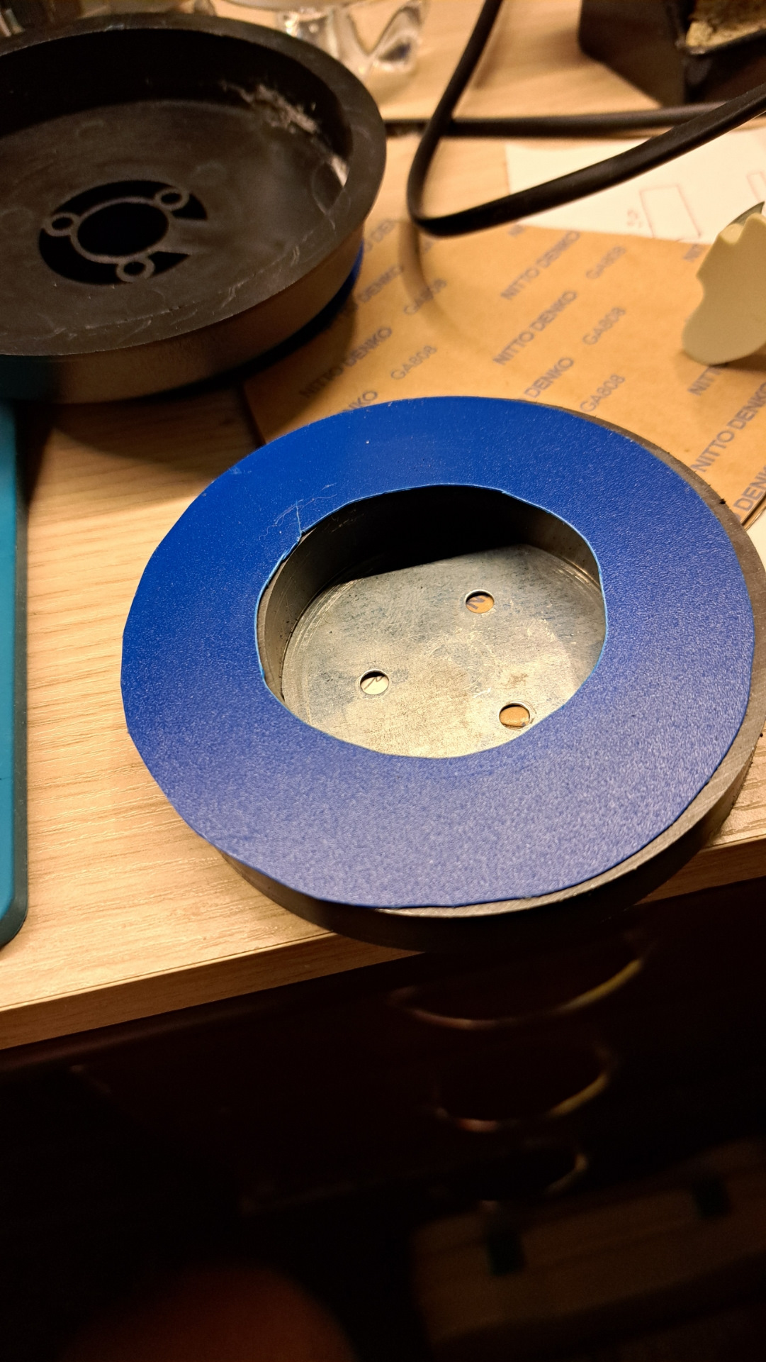

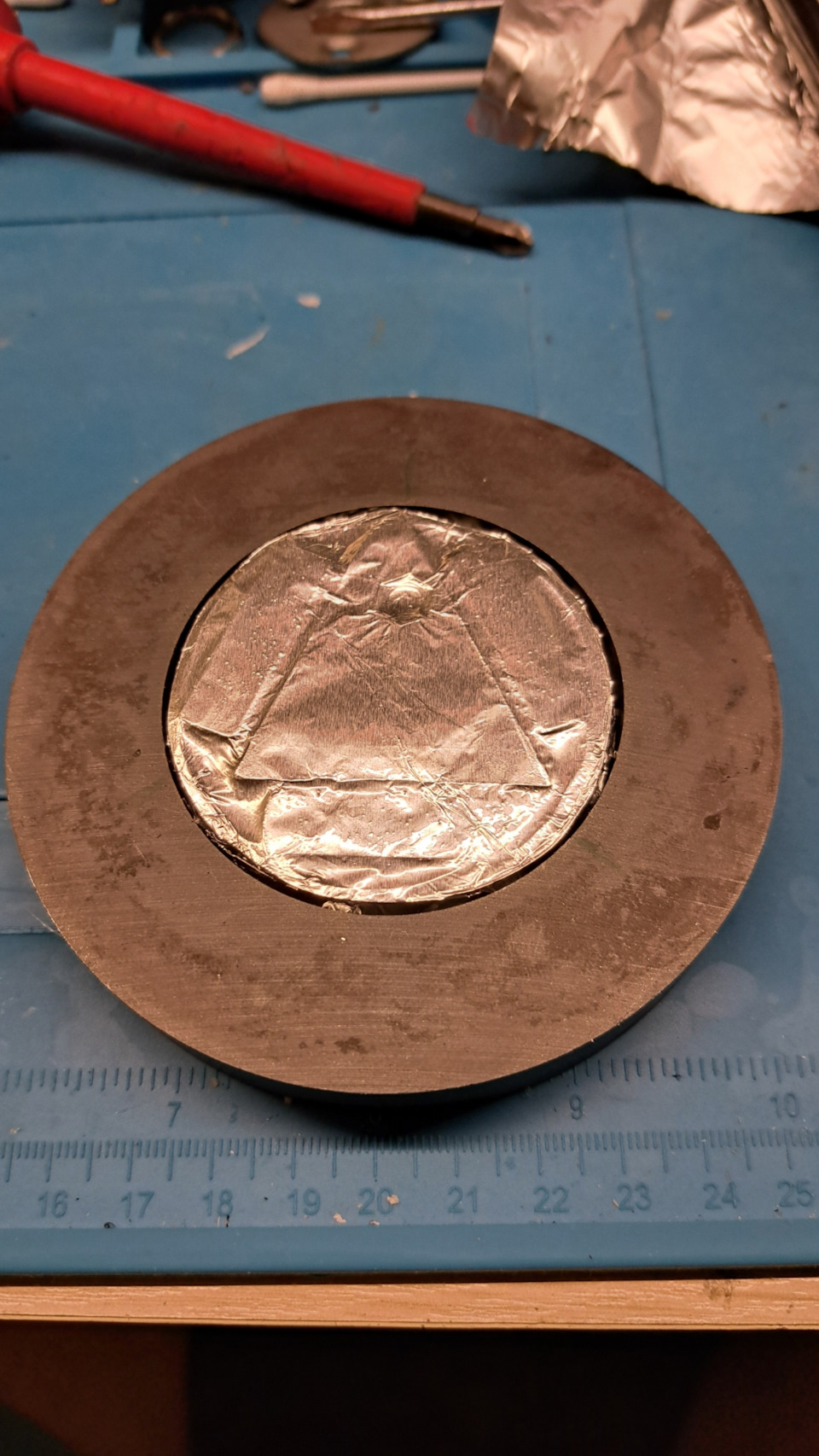

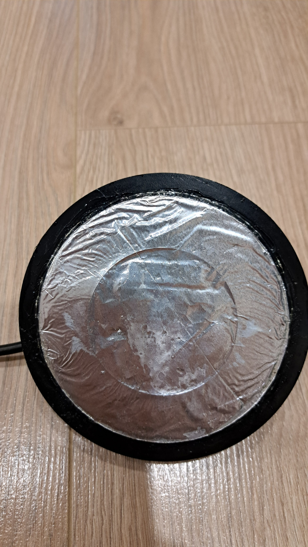

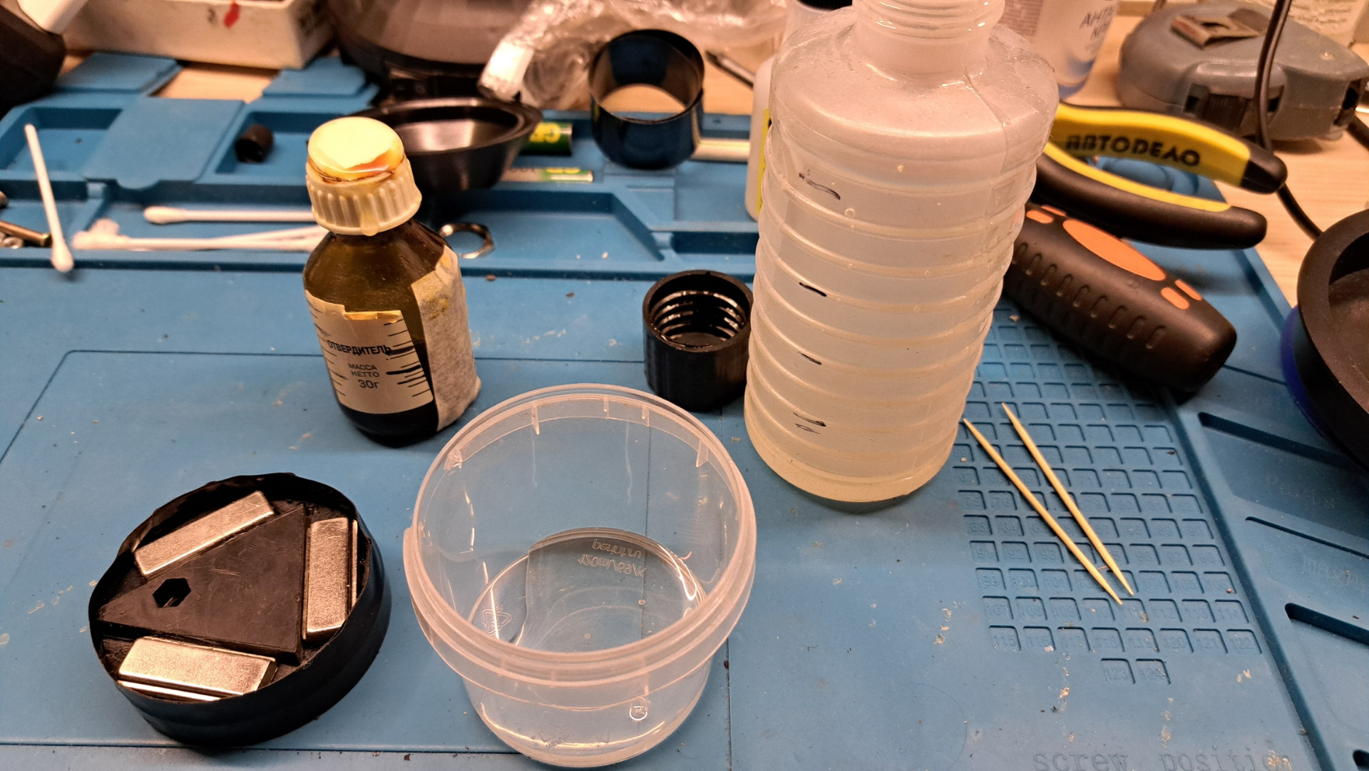

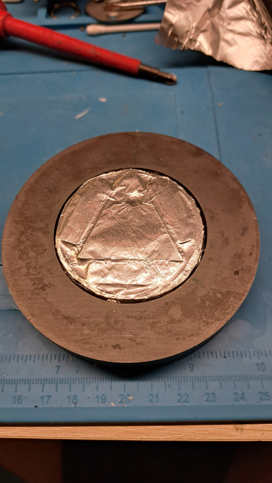

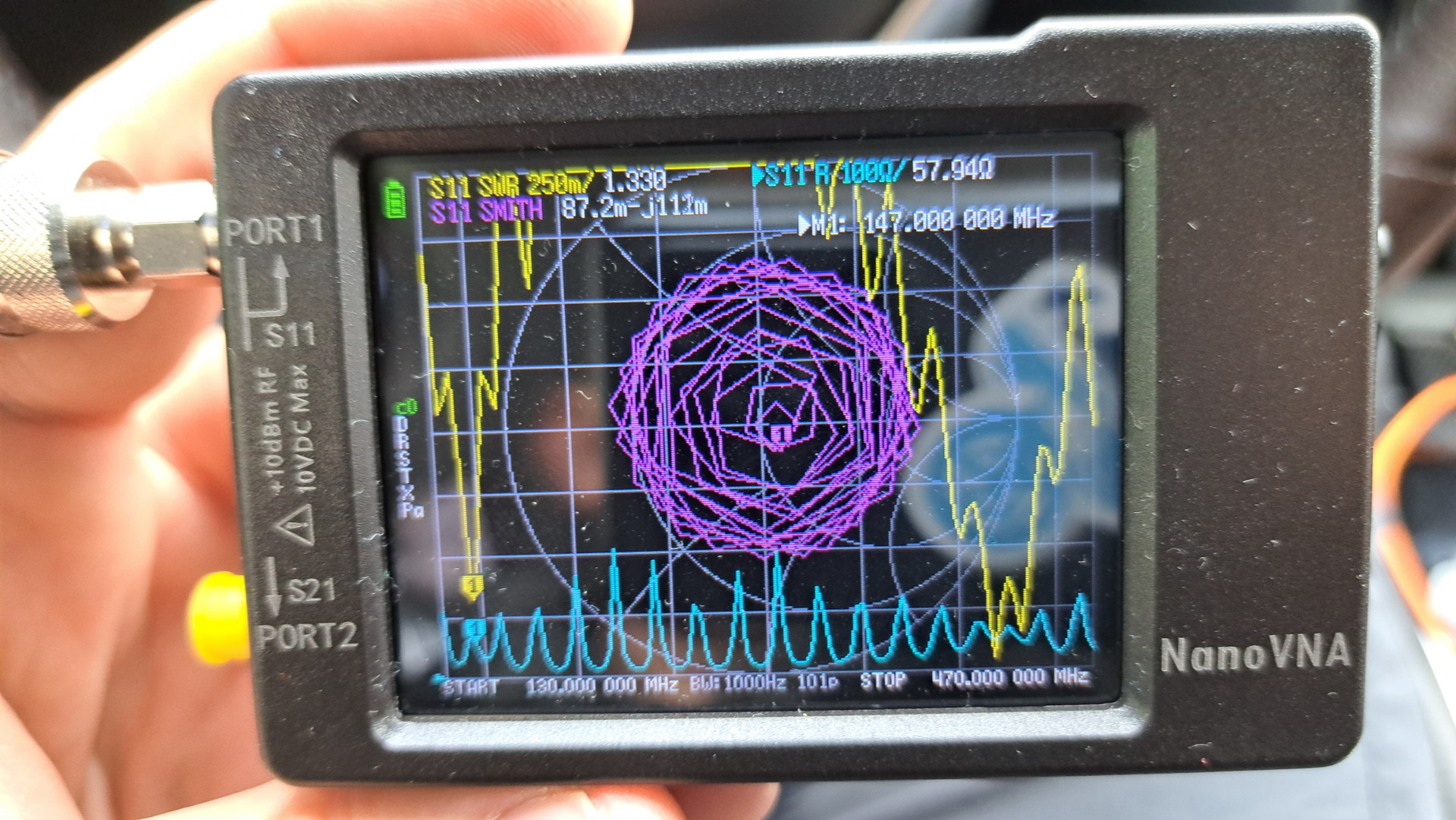

В магнитном основание для Нагойи оказался не слишком мощный магнит и небыло фольги для обеспечения ёмкостной связи с кузовом автомобиля.
Пришлось доработать!
На 130 км/час держит без проблем!
На quansheng uv-k5 принимает дальнобойщиков, на 27.135 МГц. ( но не далеко).

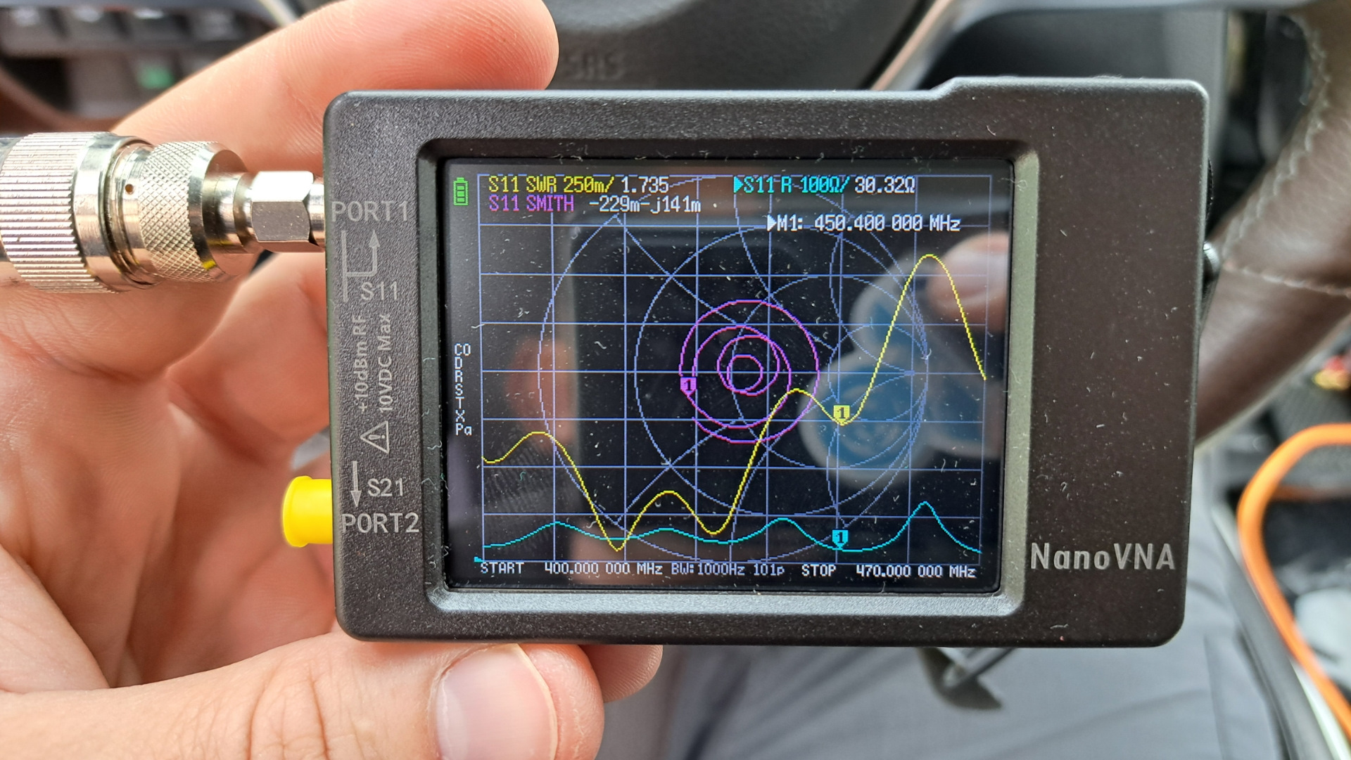

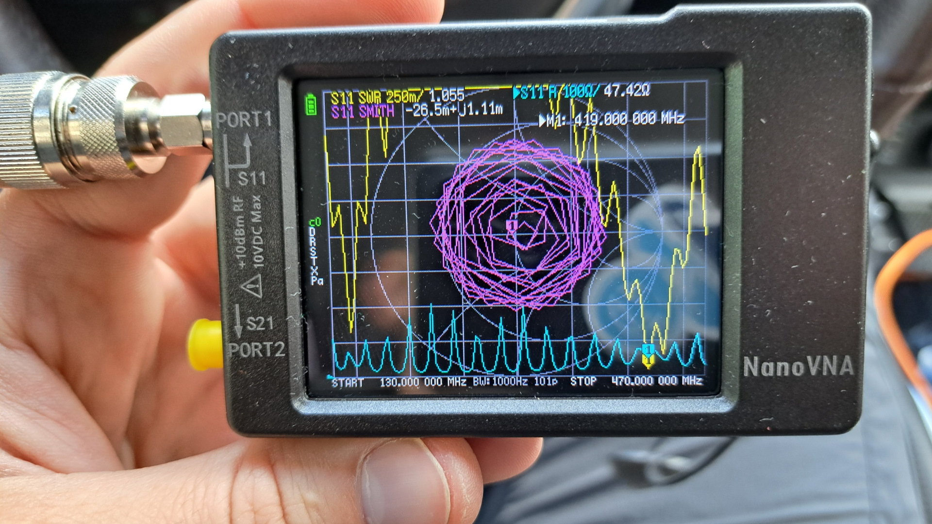

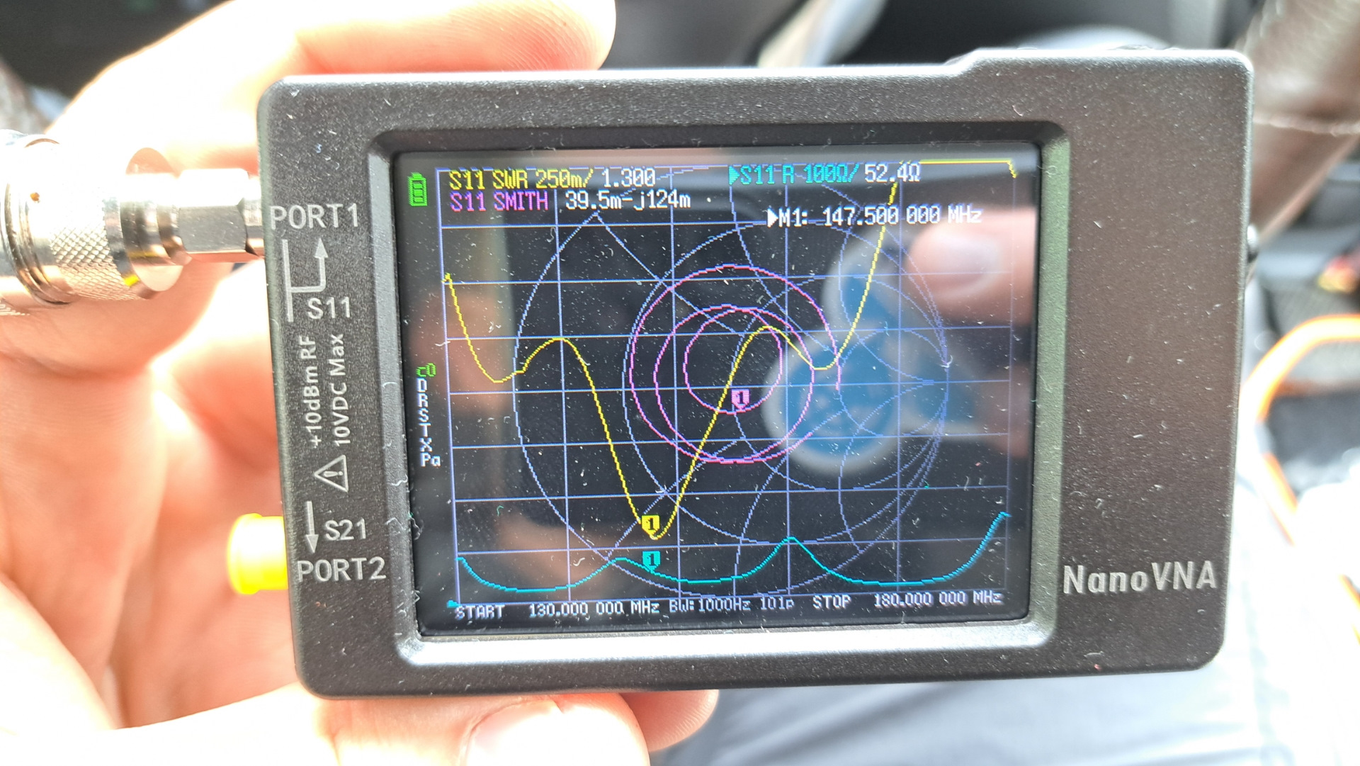

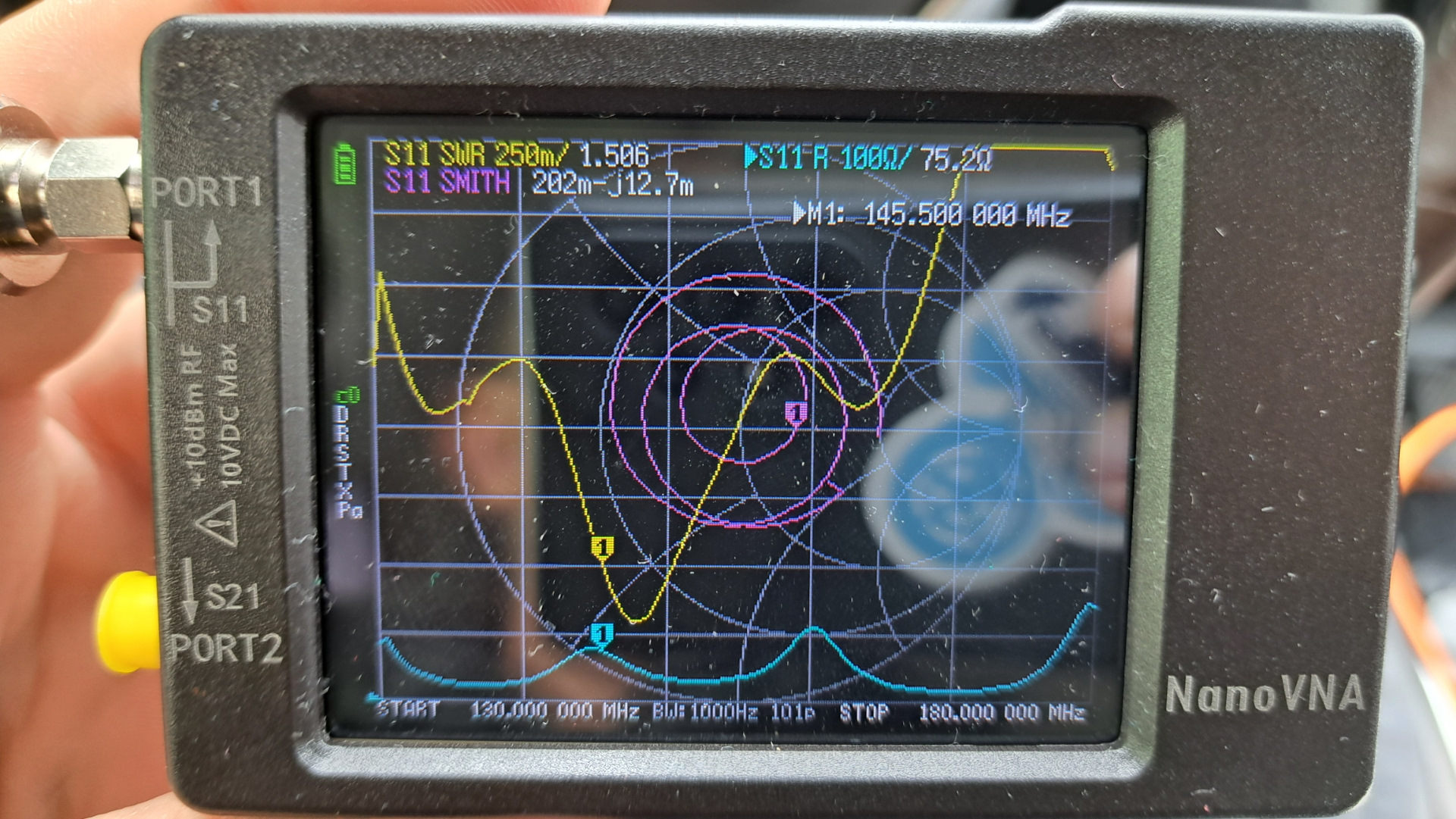

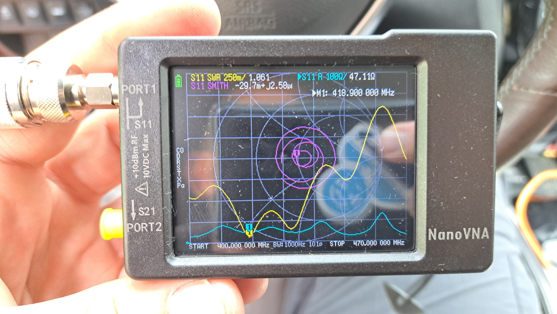

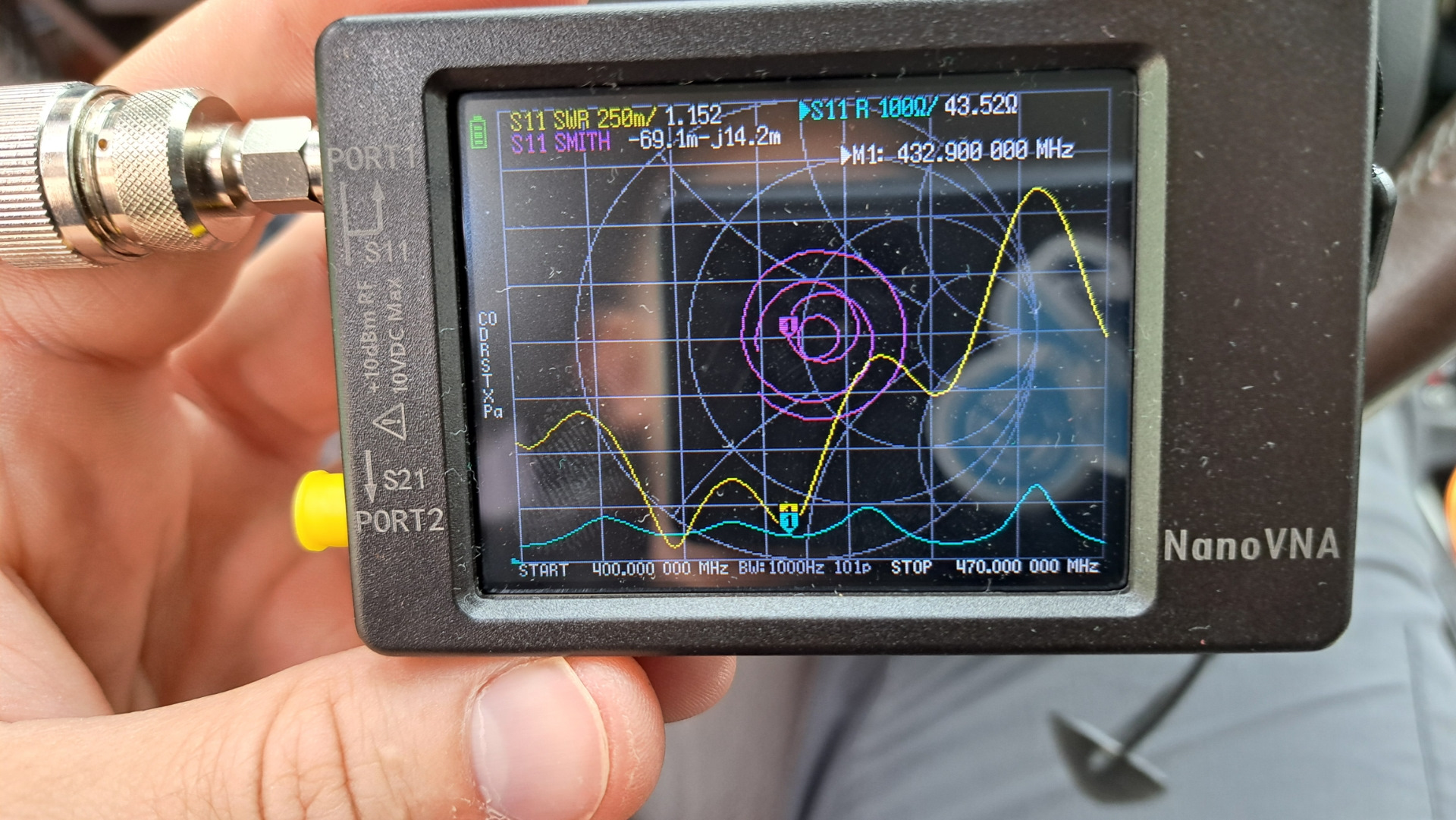

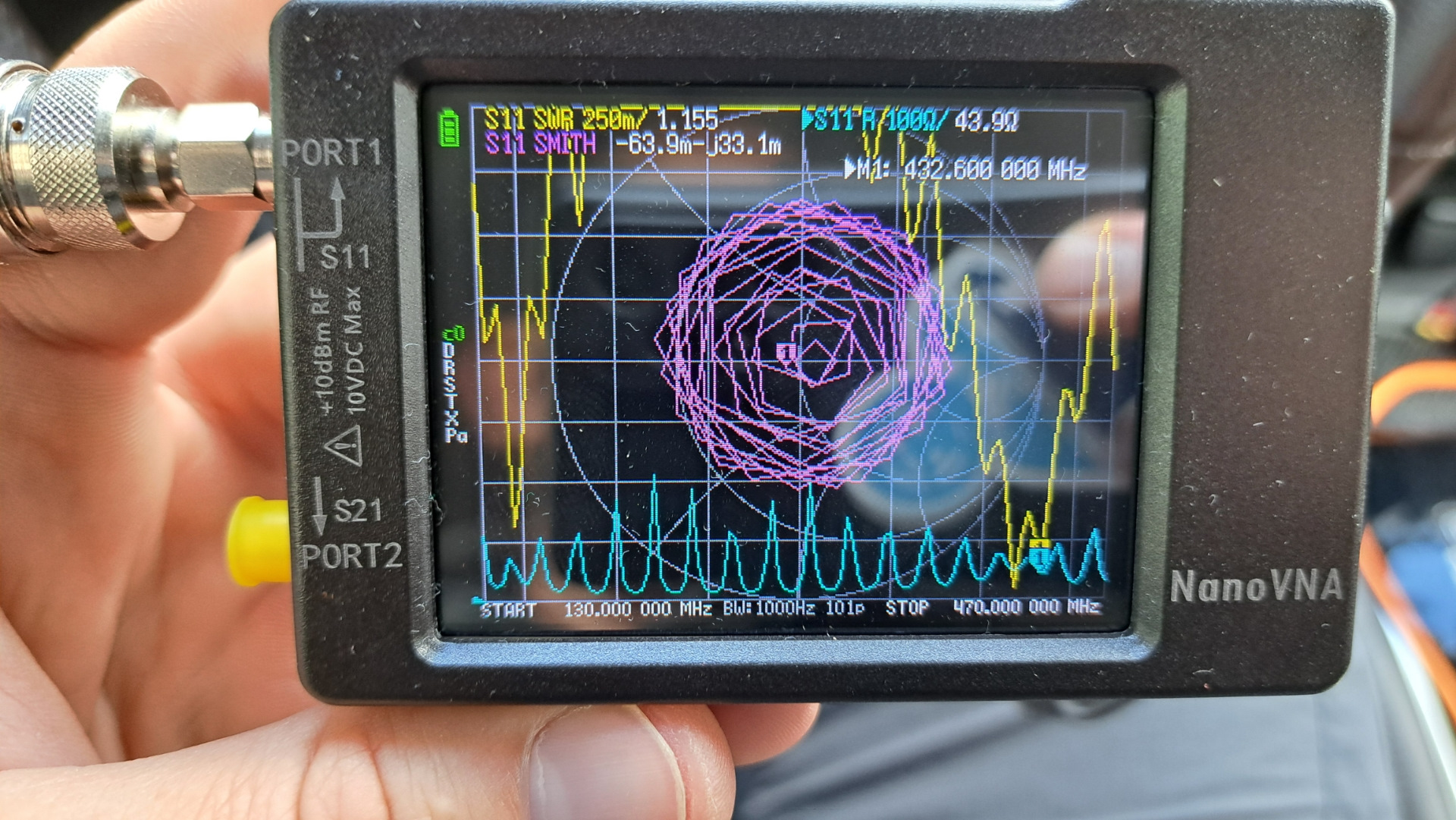

Подарил себе прибор — NANOVNA)))
Замерил антенну, результат порадовал.
Маленькую антенну в данный момент дорабатываю, по завершение отпишусь.
