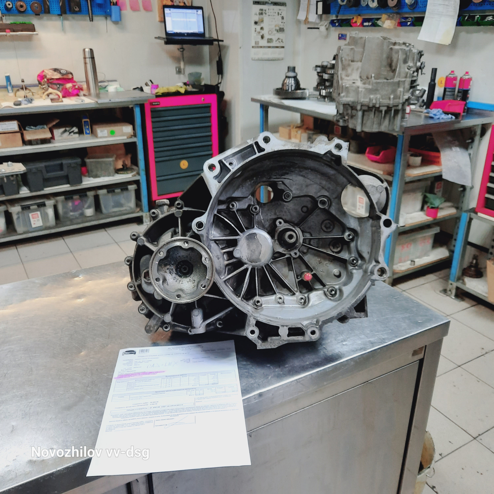

Автомобиль Volkswagen Touran 2011 года, с проблемами "шума при движении", заглянул на диагностику в клубный АВ — сервис в Черемушках …

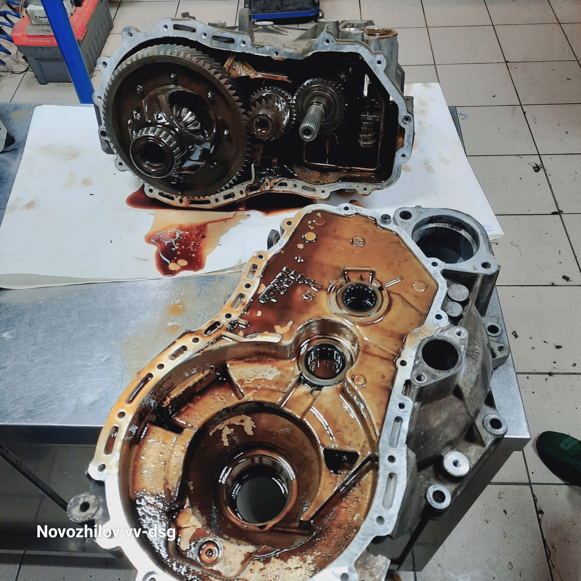

В результате, шум в ступичном подшипнике не перекрыл шума в трансмиссии и было принято решение снимать коробку для "вскрытия".

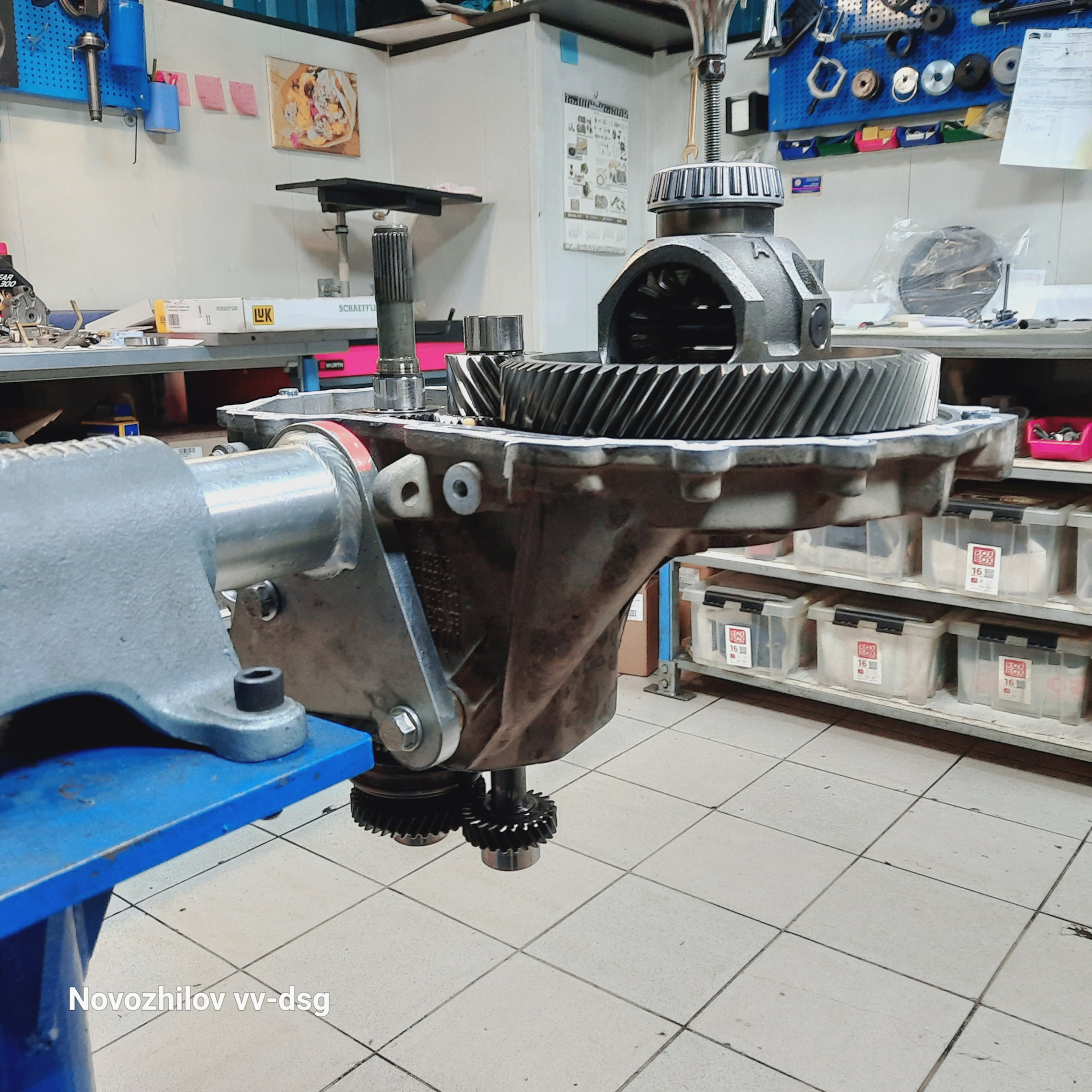

Разумеется, что трансмиссия легла на стол в мастерскую Новожилова!

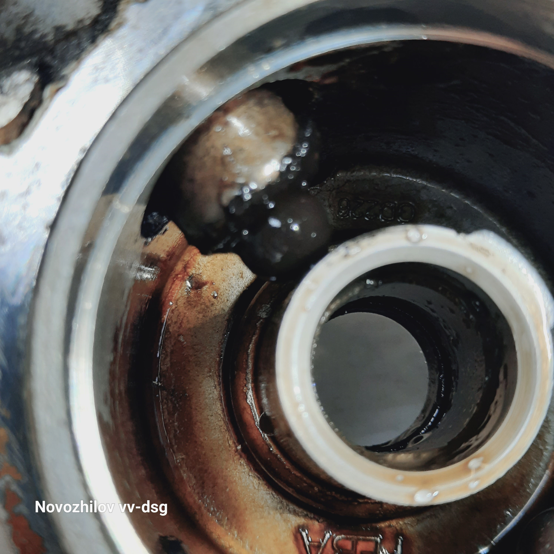

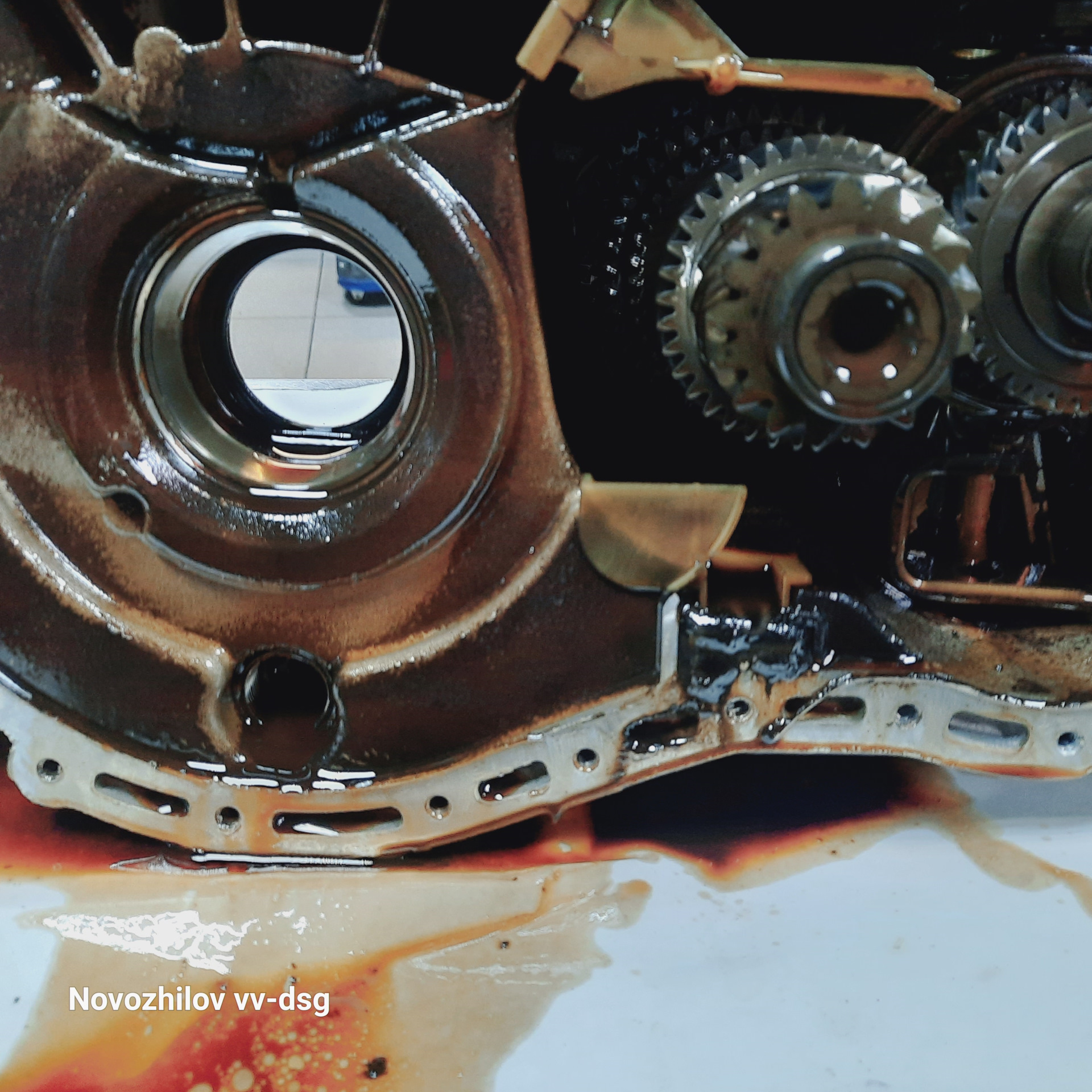

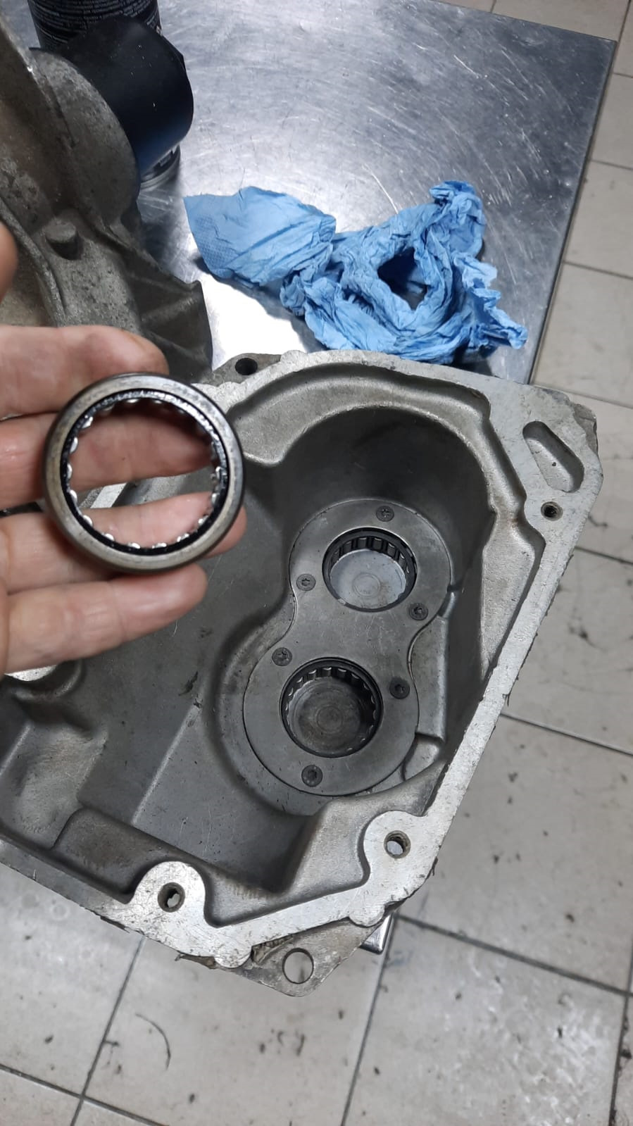

Под крышкой 5-6й передач нас ждал неприятный сюрприз …

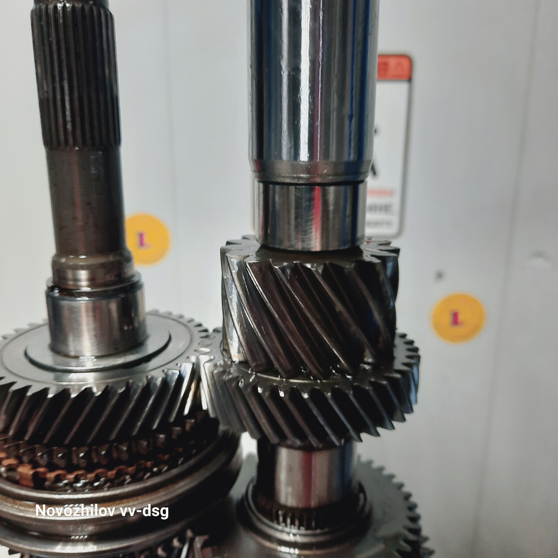

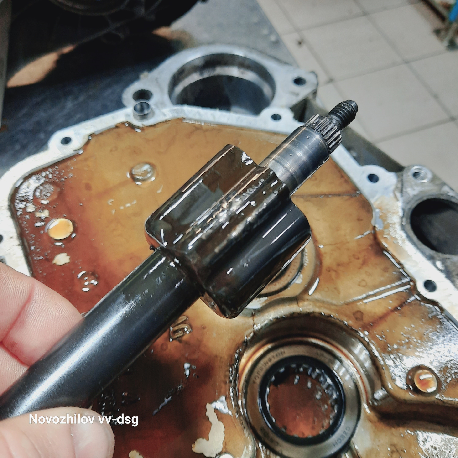

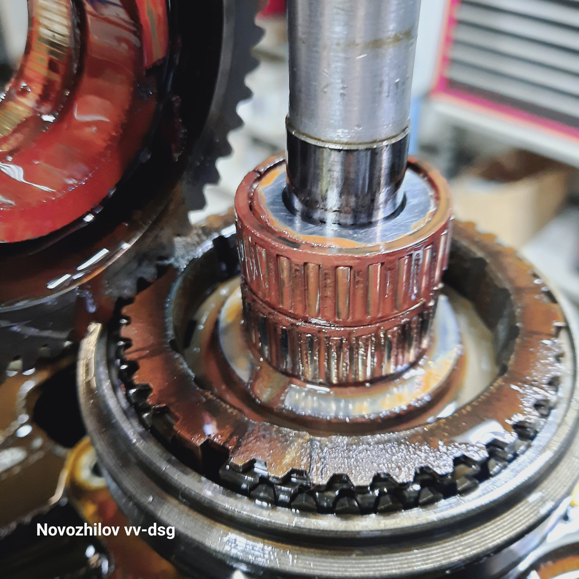

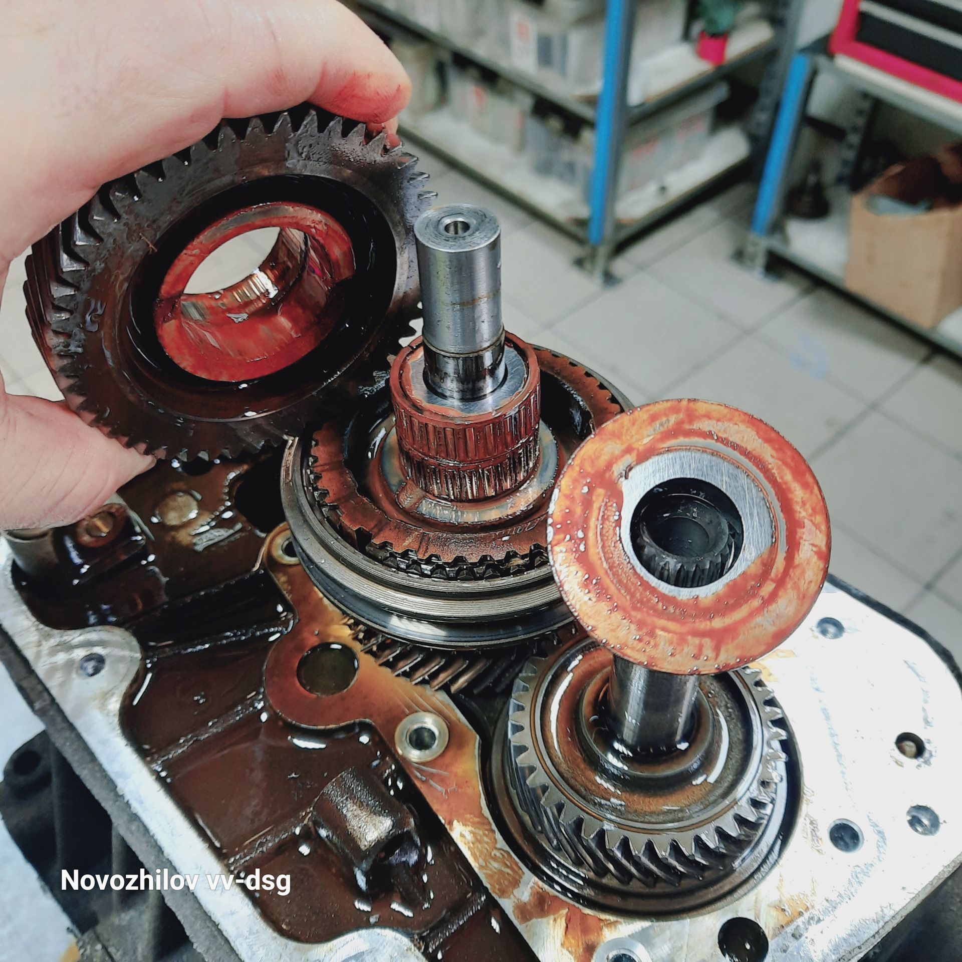

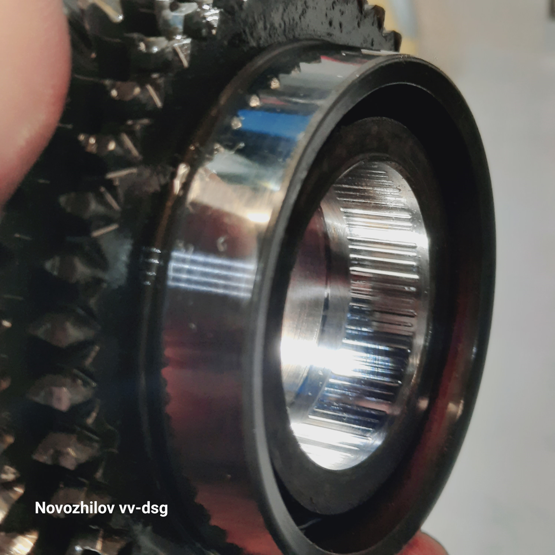

Некоторое количество воды, сумело попасть под шестерню 6-й передачи первичного вала — 02U311349R, что привело к повреждению как самой шестерни, так и подшипника под ней — 02U311132F.
Вероятно всего, влага попадала через вал управления — 0AG301230A, который болтался в своей крышке как гайка в консервной банке, разбивая сальник — 02A301227M, что и привело к образованию довольно существенного проема внутрь трансмиссии.

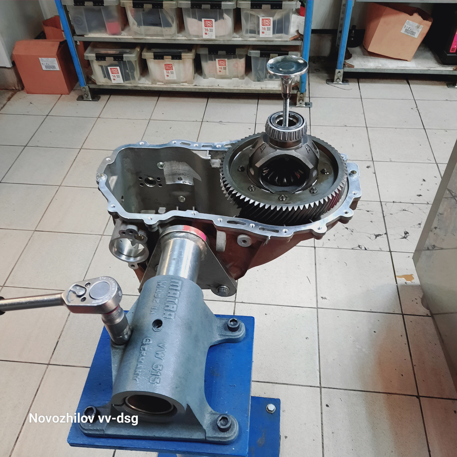

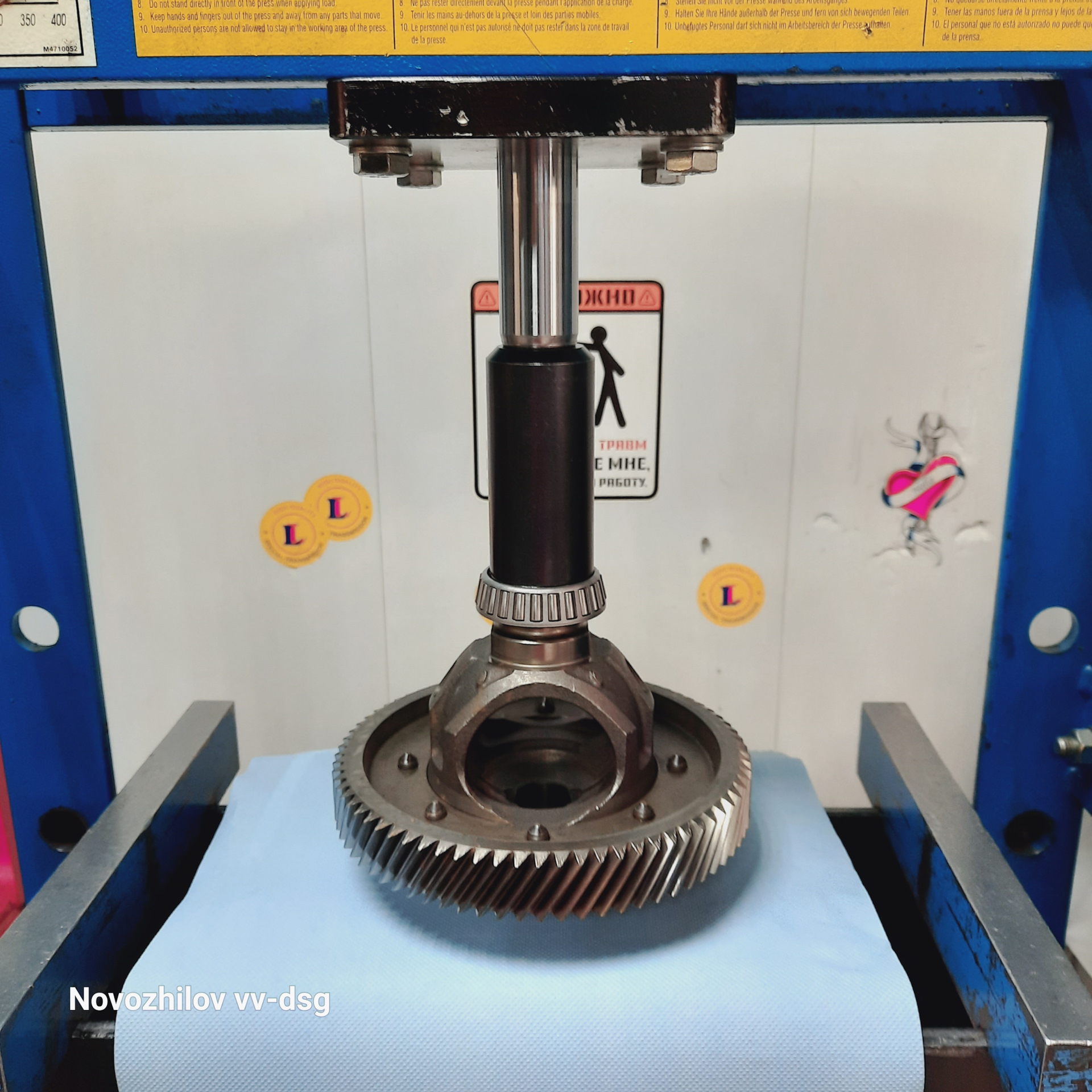

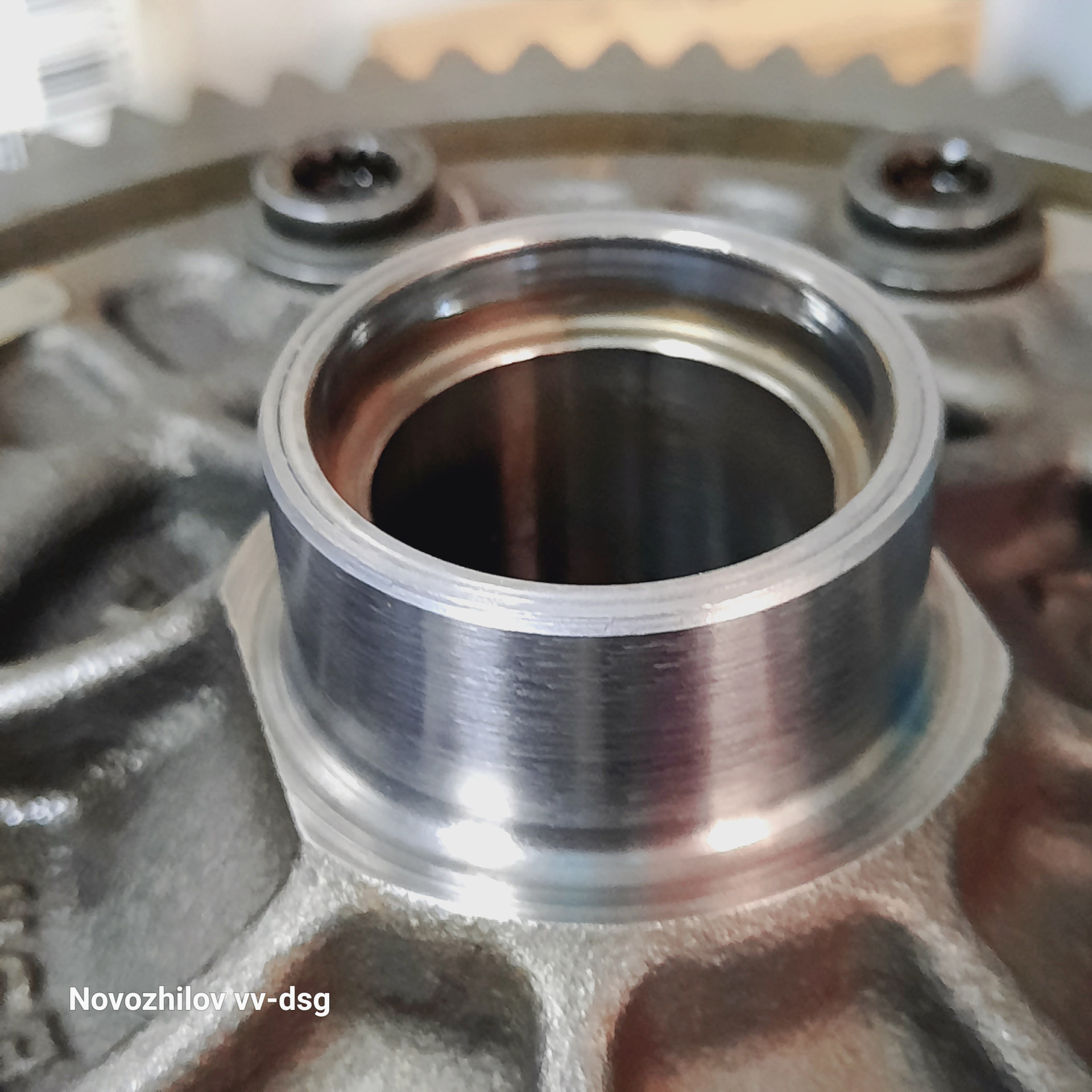

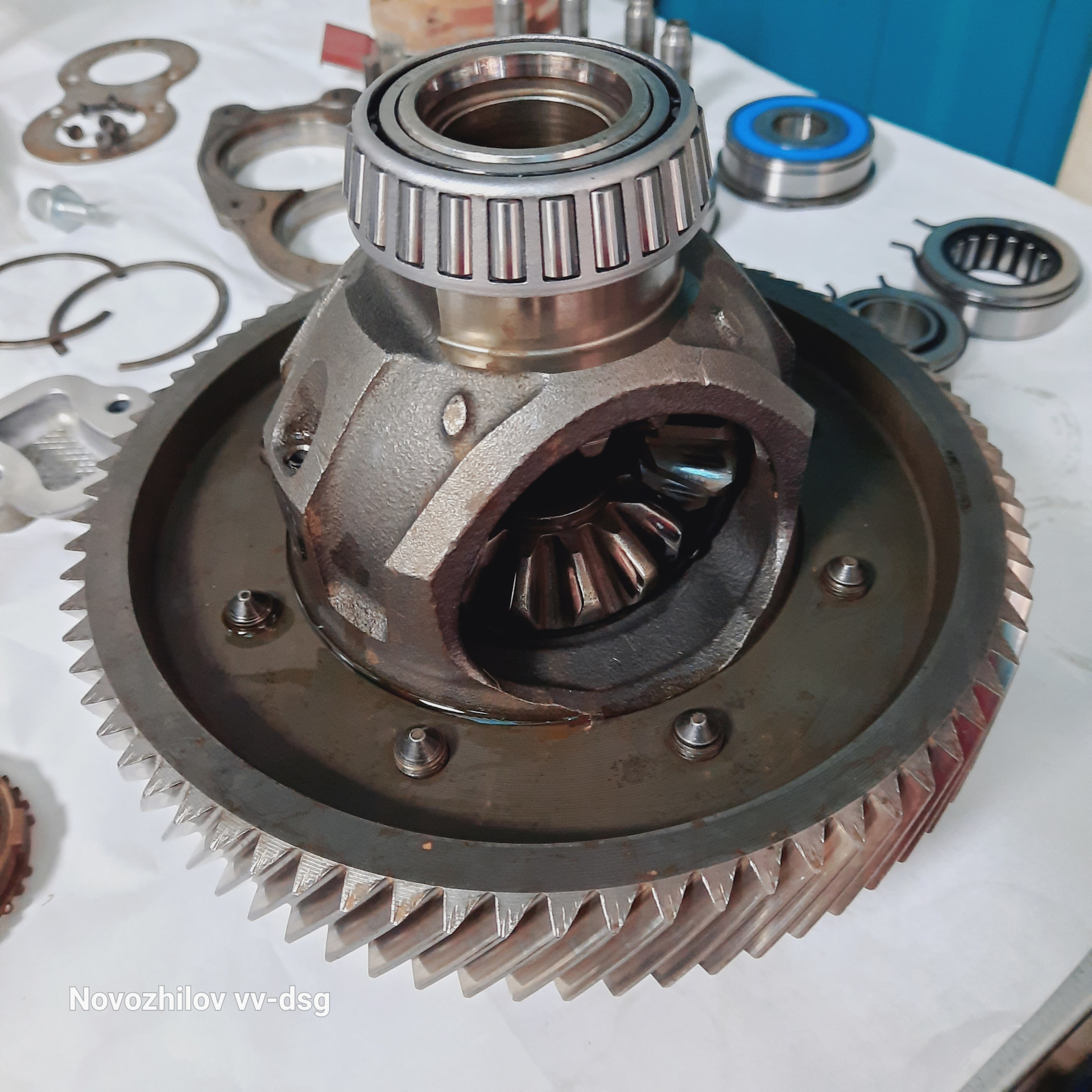

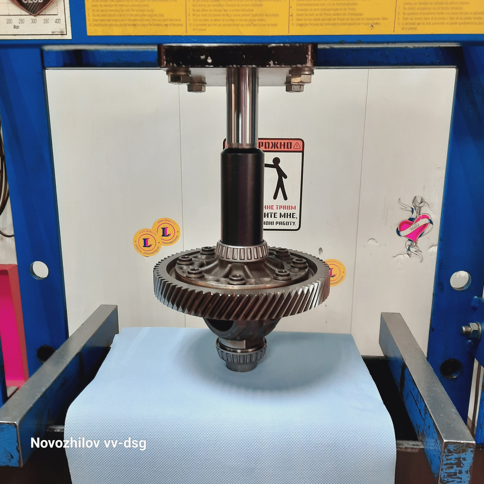

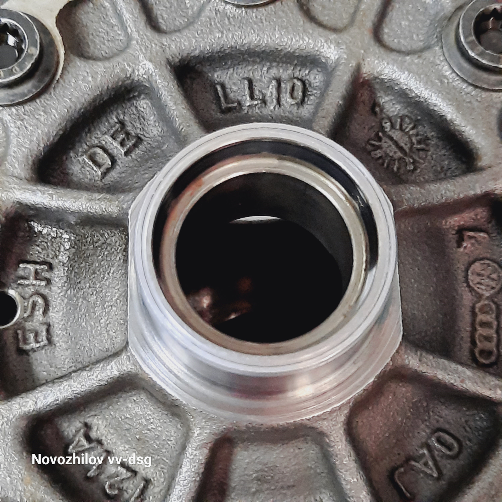

Как нередко случается, на самом корпусе дифференциала — 0AJ409021, провернуло опорный подшипник — 096323981P с левой стороны по ходу движения.

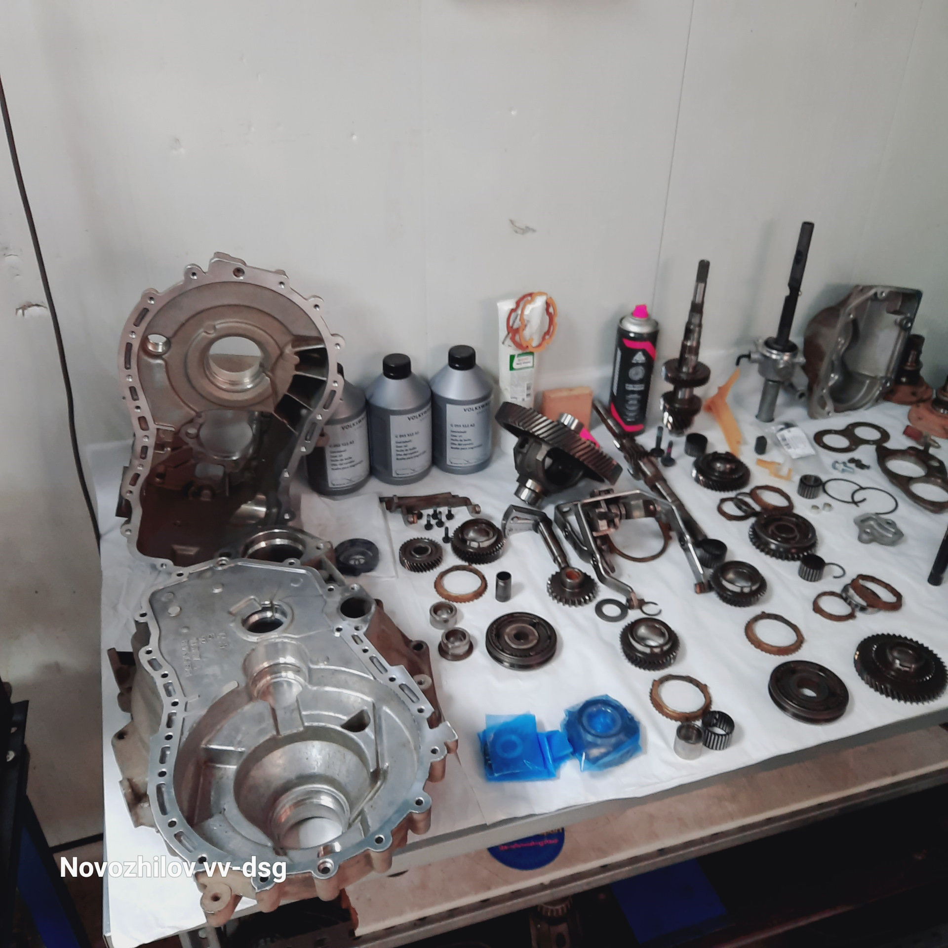

Смета по ремонту оказалась совсем не гуманной … и да, владелец авто пытался рассмотреть "альтернативный вариант" — установка коробки б/у c "разборки", но все же остановился на восстановлении своей трансмиссии в нашей мастерской.

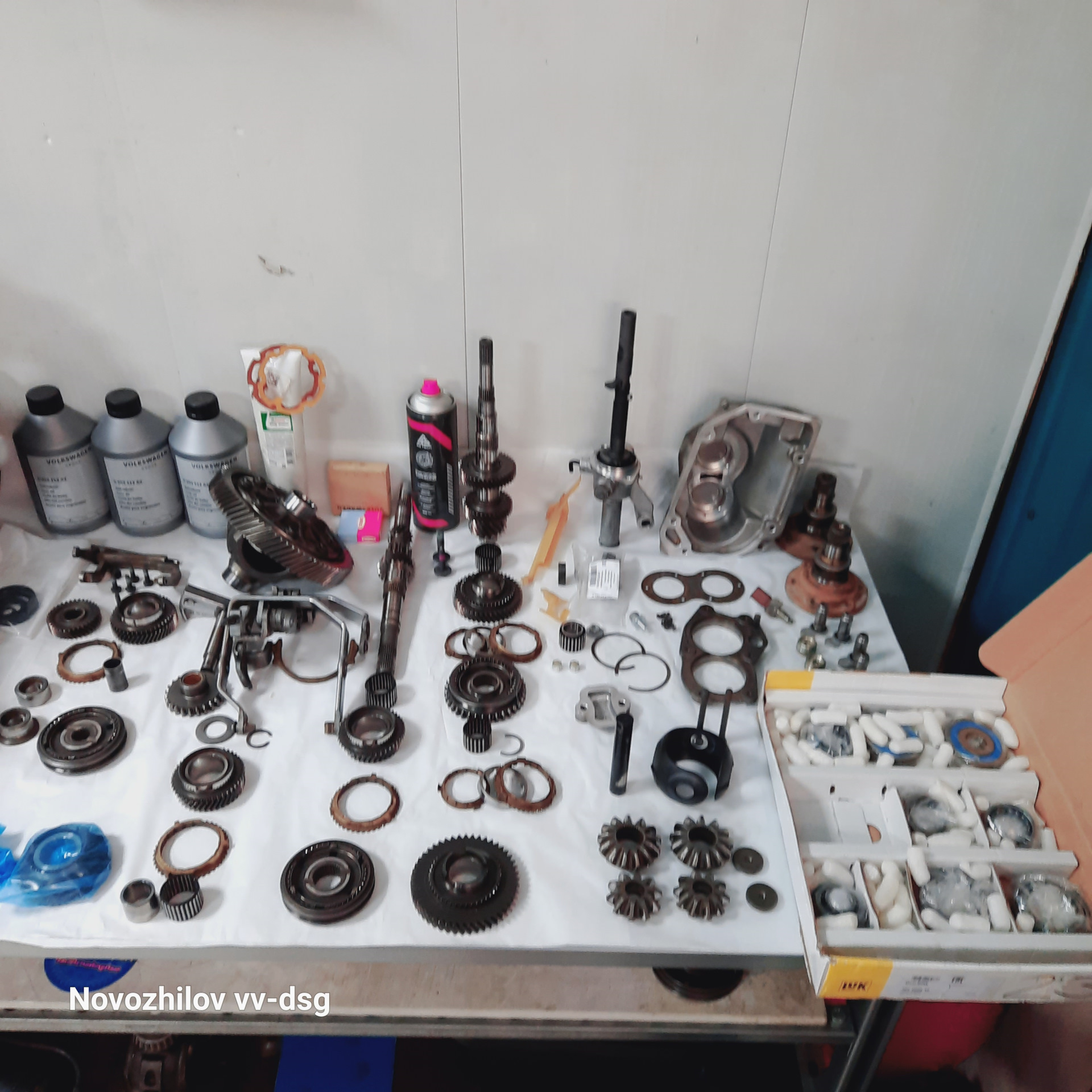

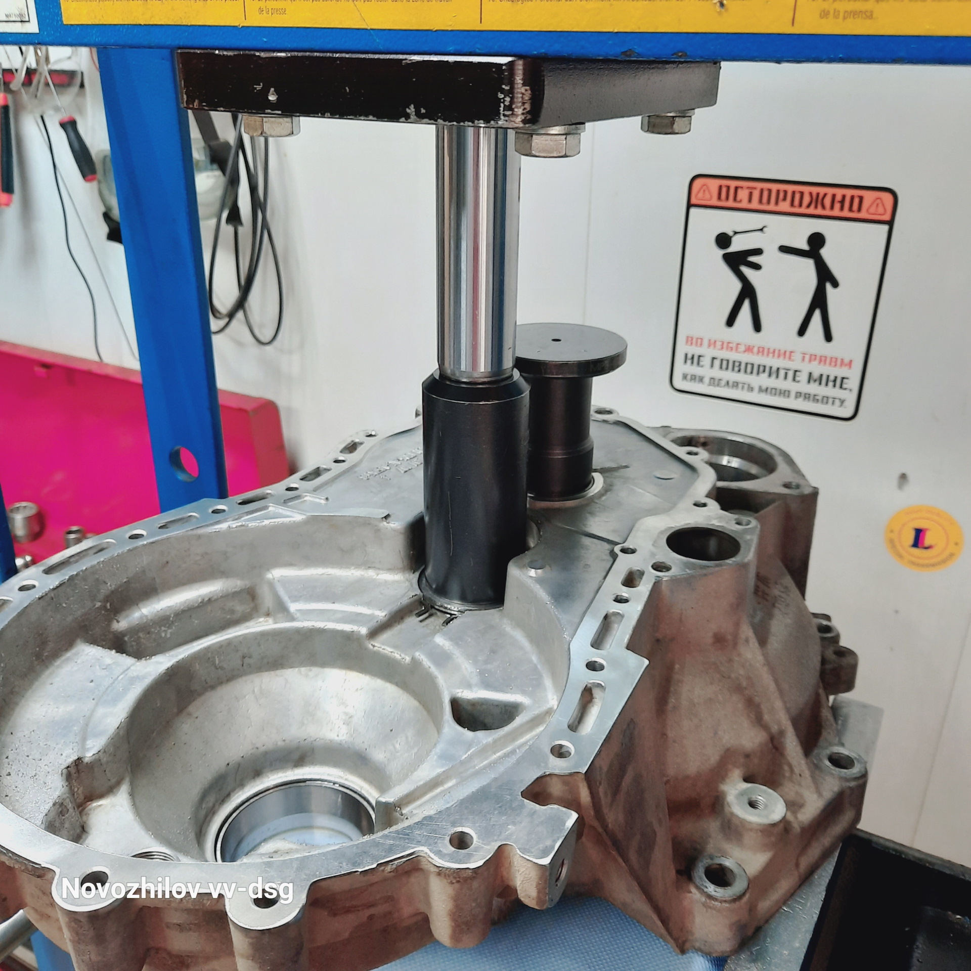

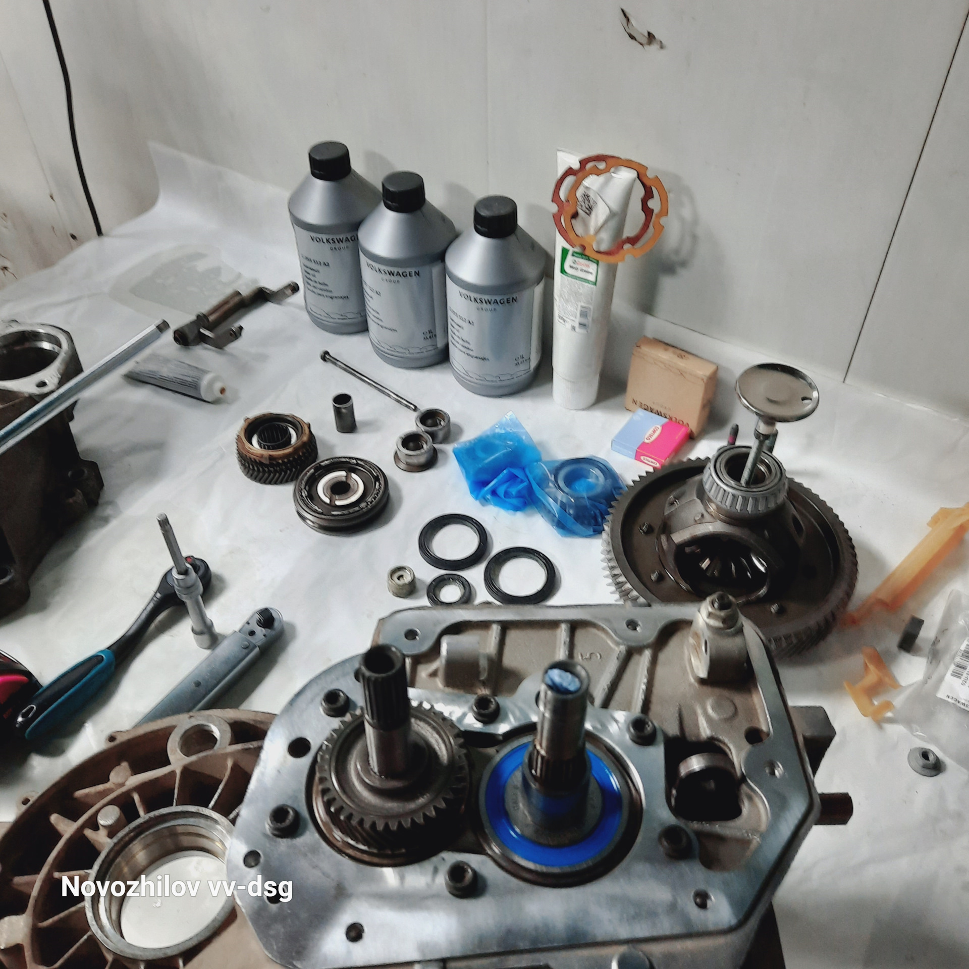

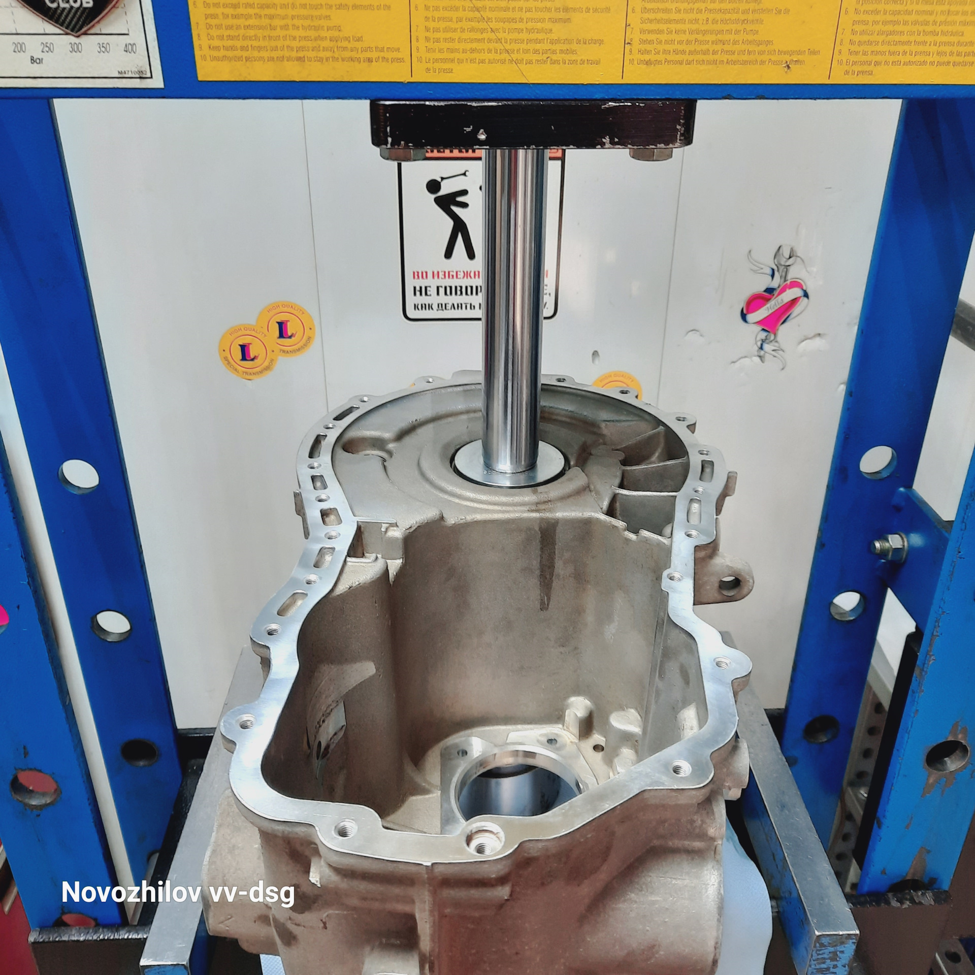

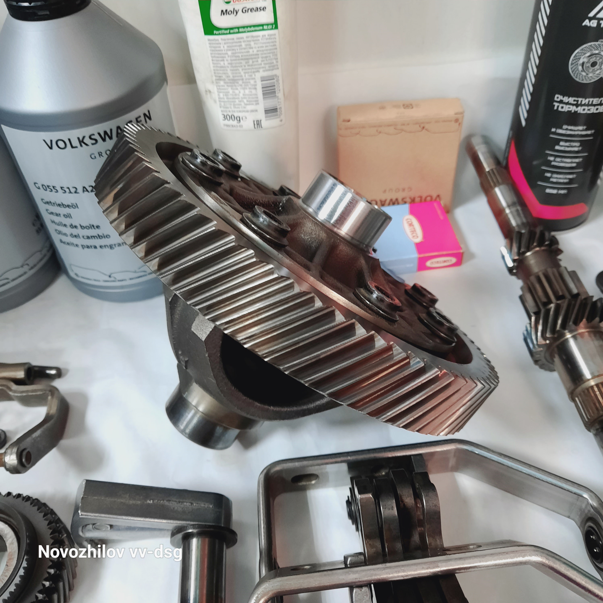

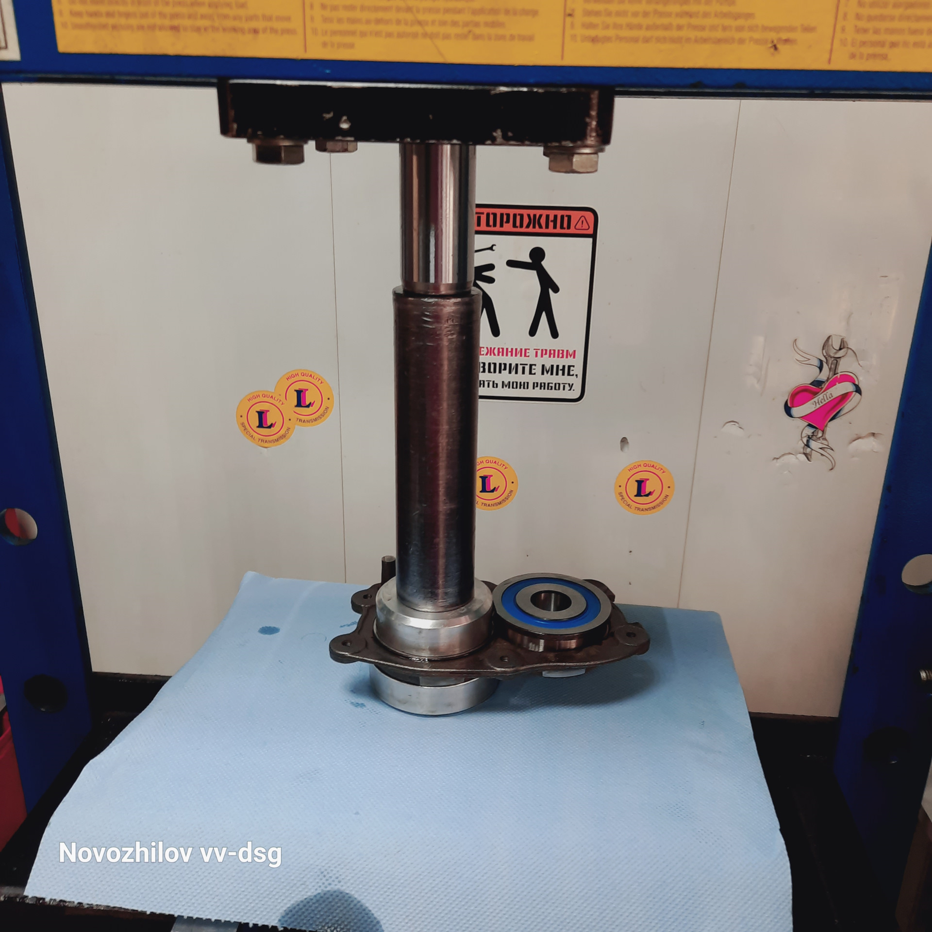

Дифференциал отправился к нашим партнерам в Иномотор на гильзовку а мы кинули клич на поиск вала управления, за который было бы не стыдно )))

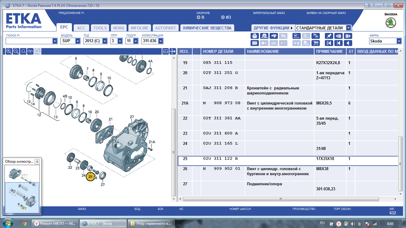

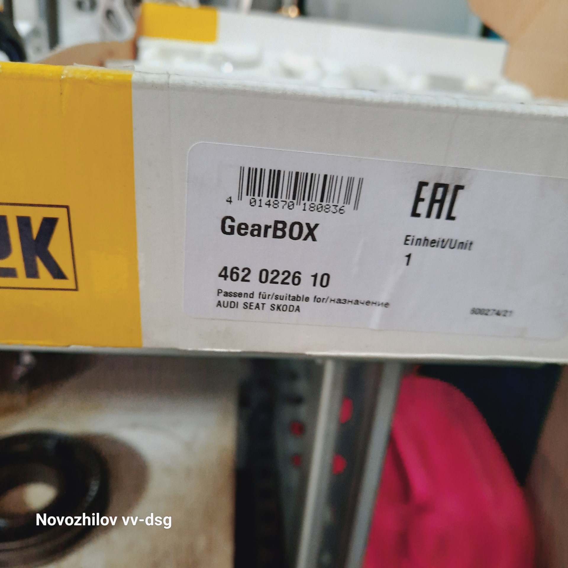

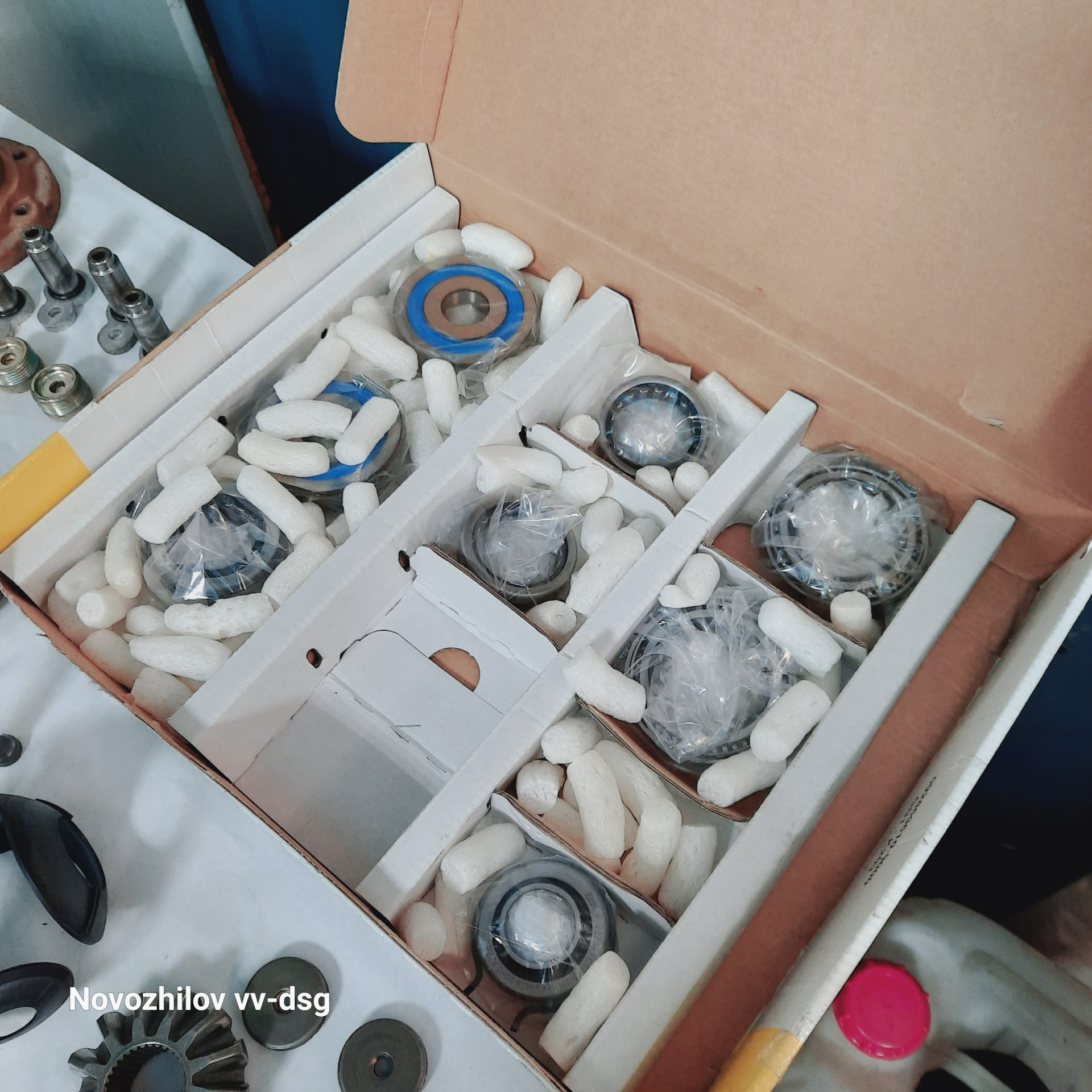

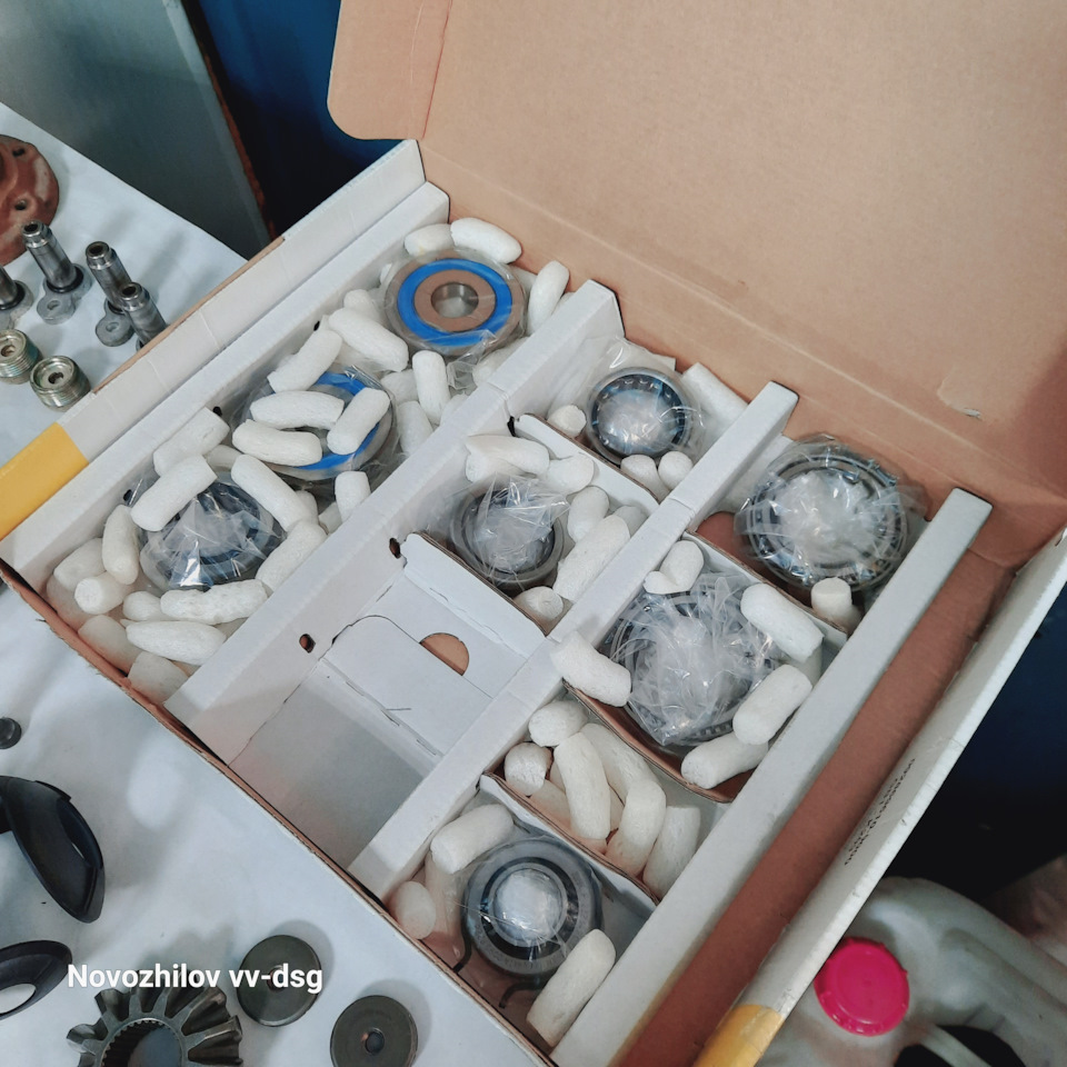

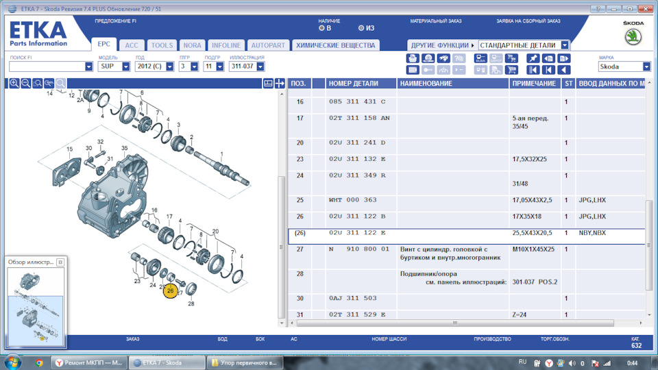

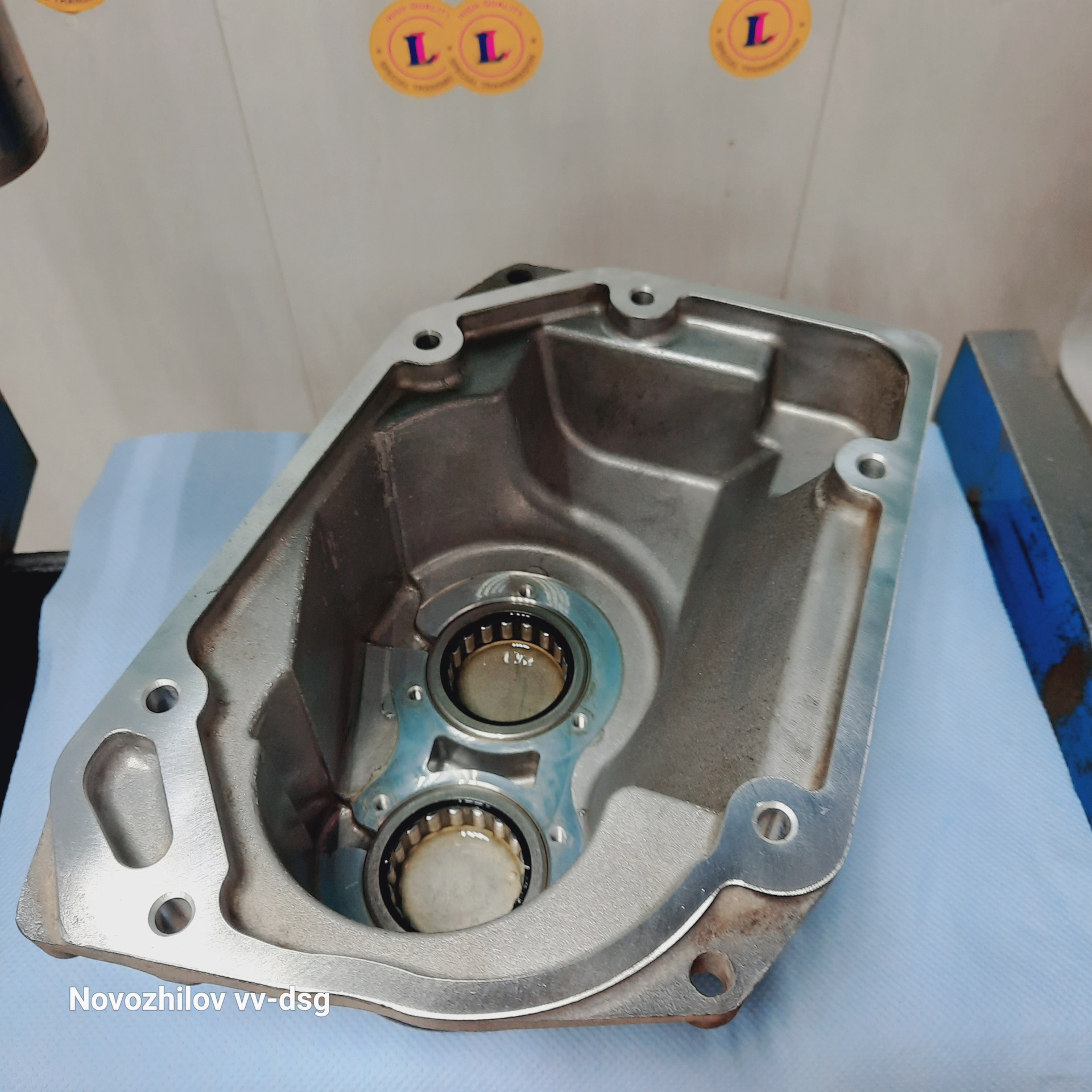

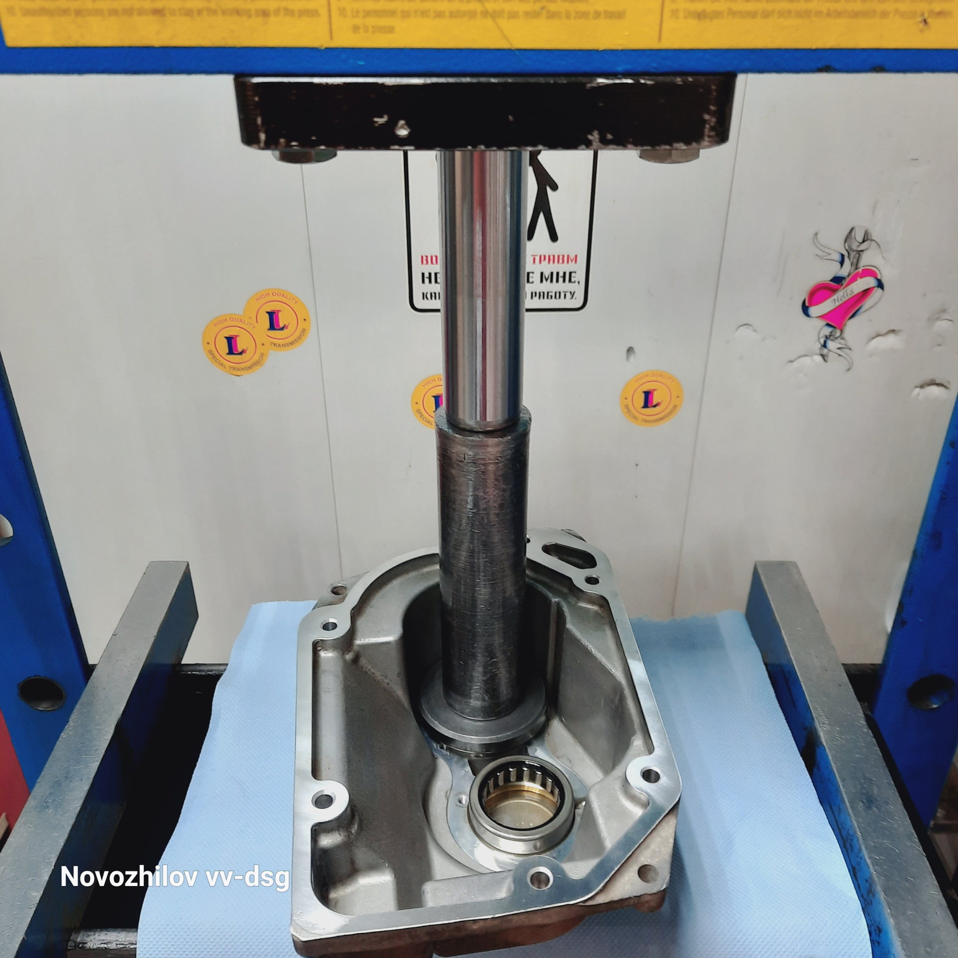

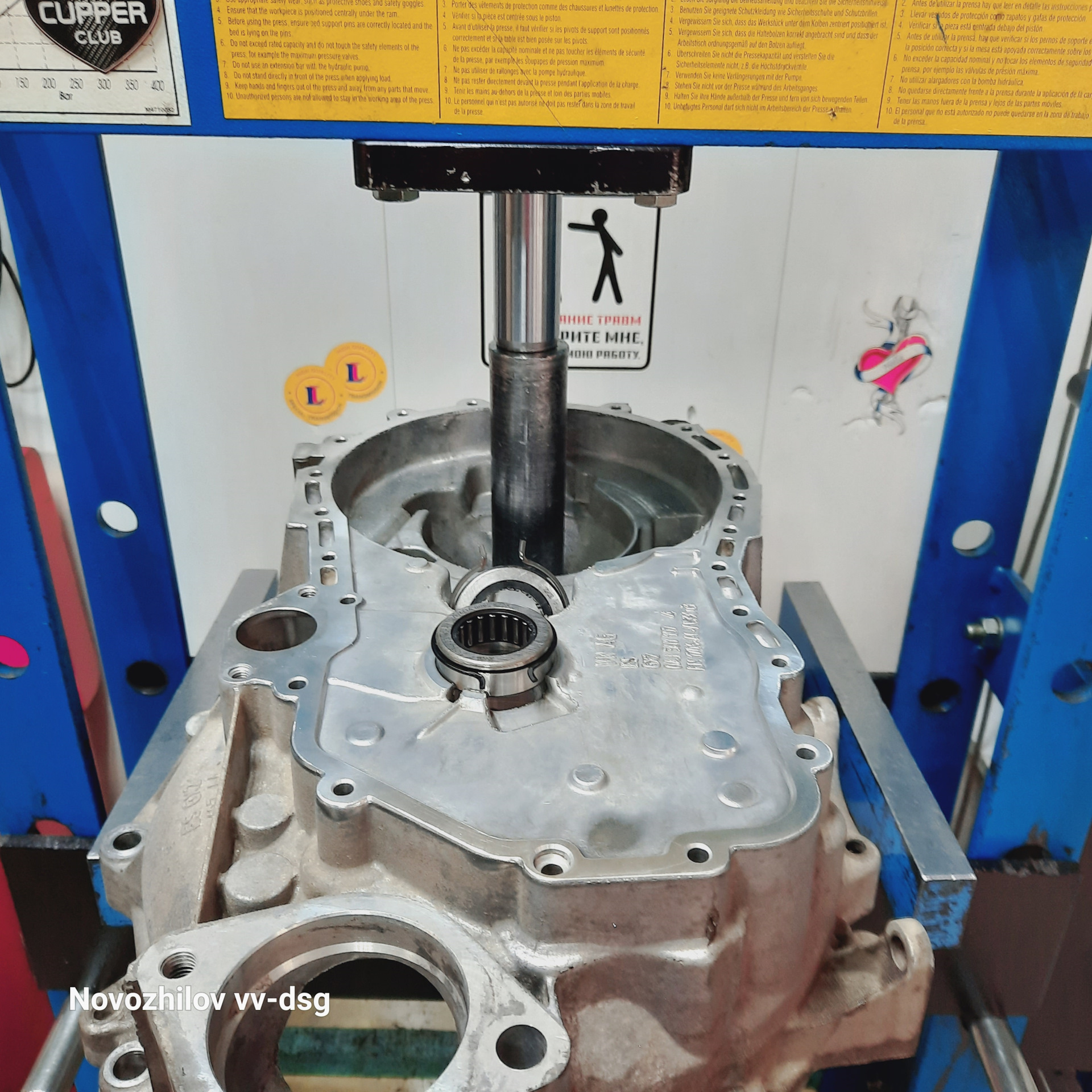

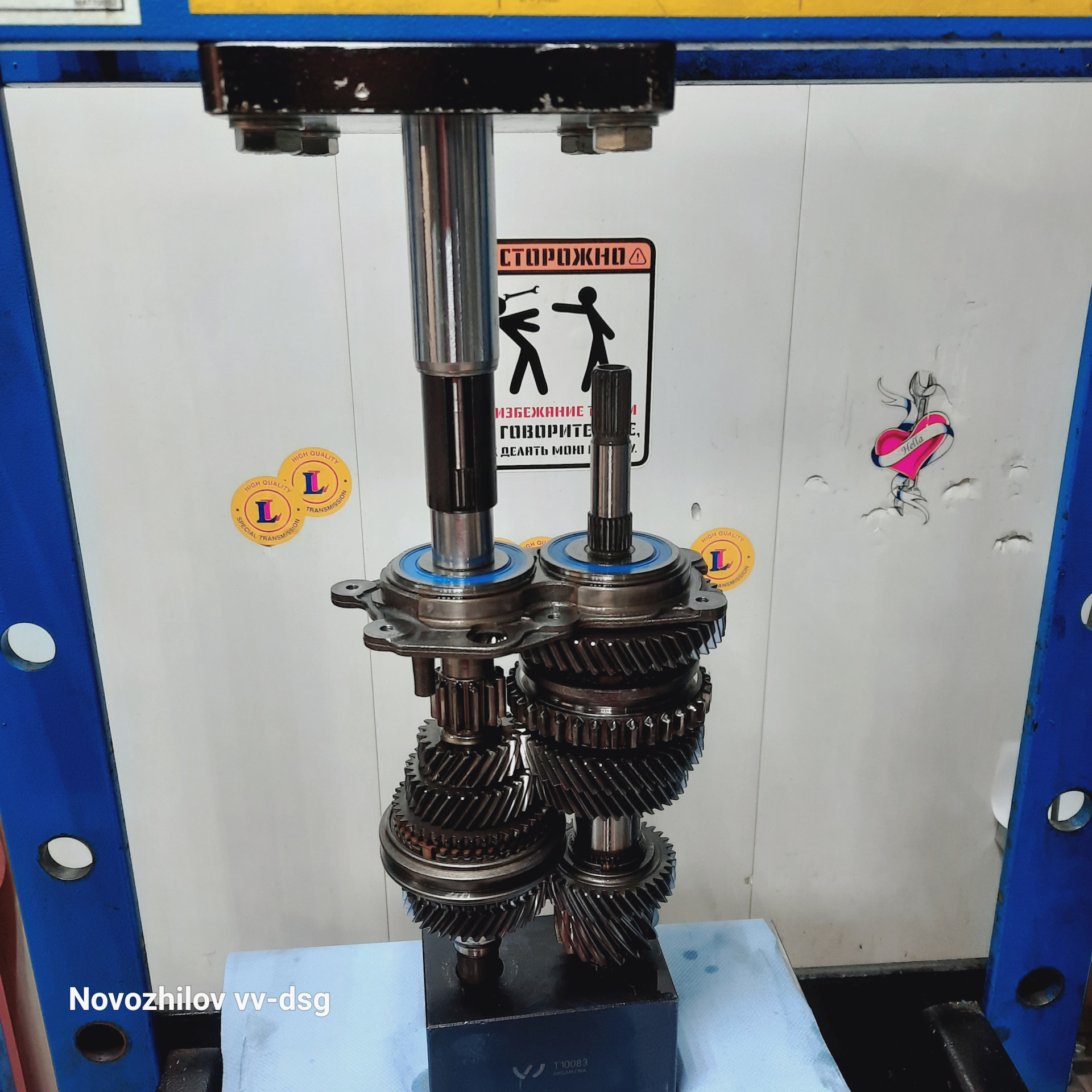

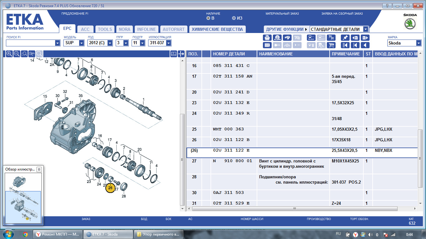

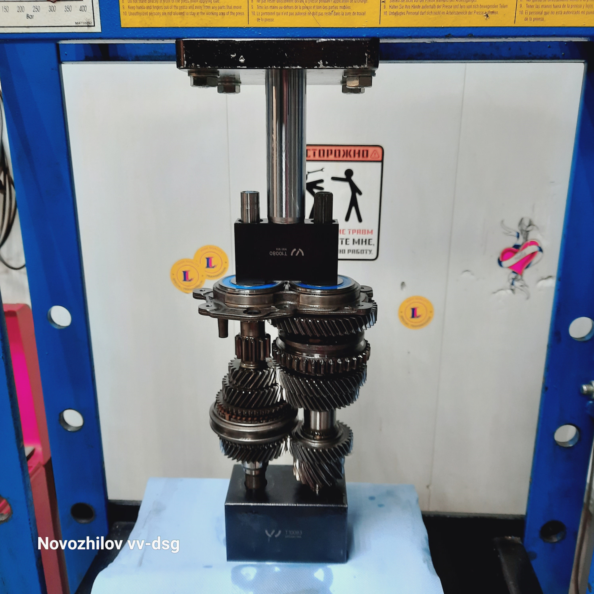

В качестве ремкомплекта был выбран вариант от LUK — 462 0226 10 в котором были оба подшипника в крышку 5-6й передачи — 02U311429B и номер по INA : F — 232122 )))

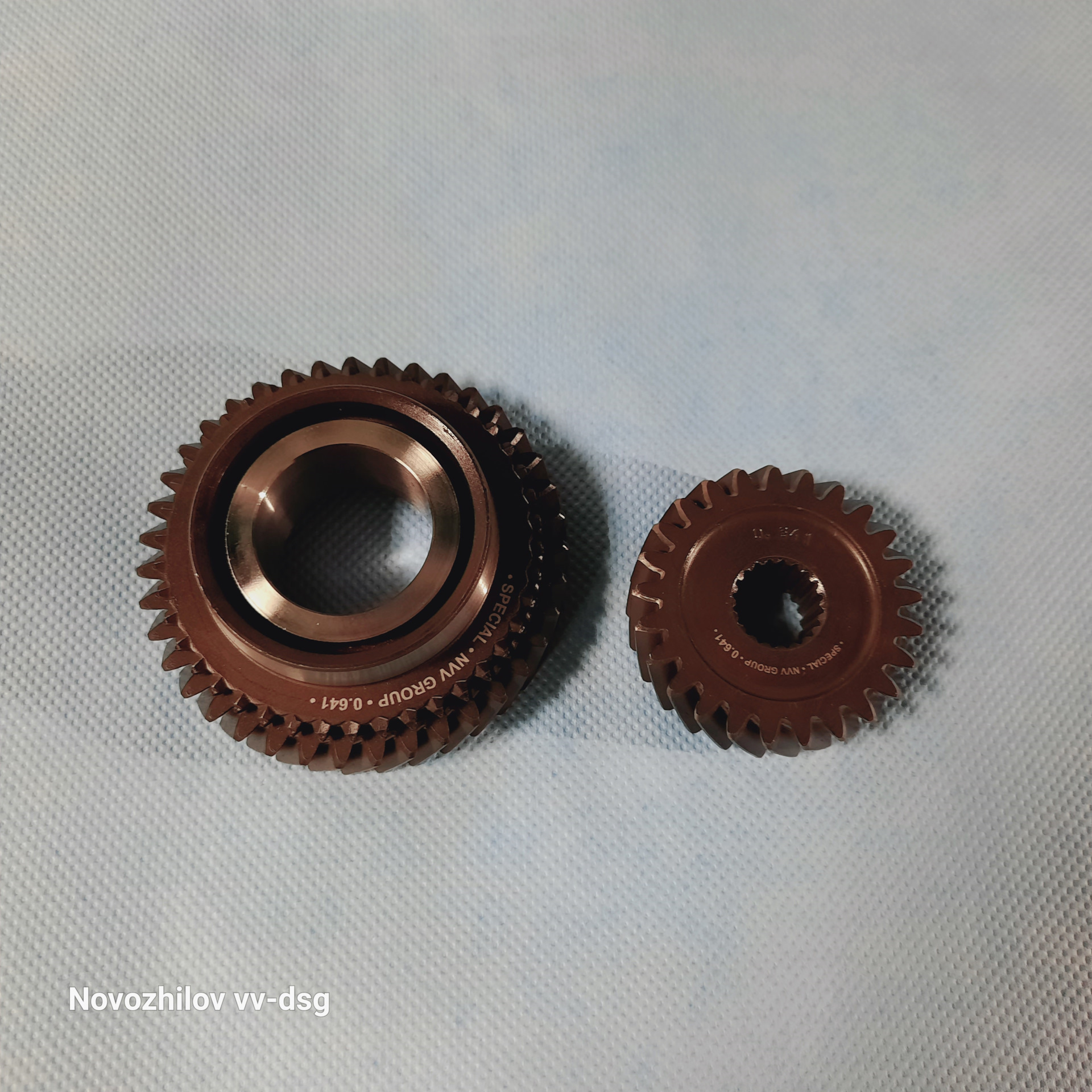

А по шестому ряду не было ничего приличнее, чем "усиленный шестой ряд" от NVV GROUP !

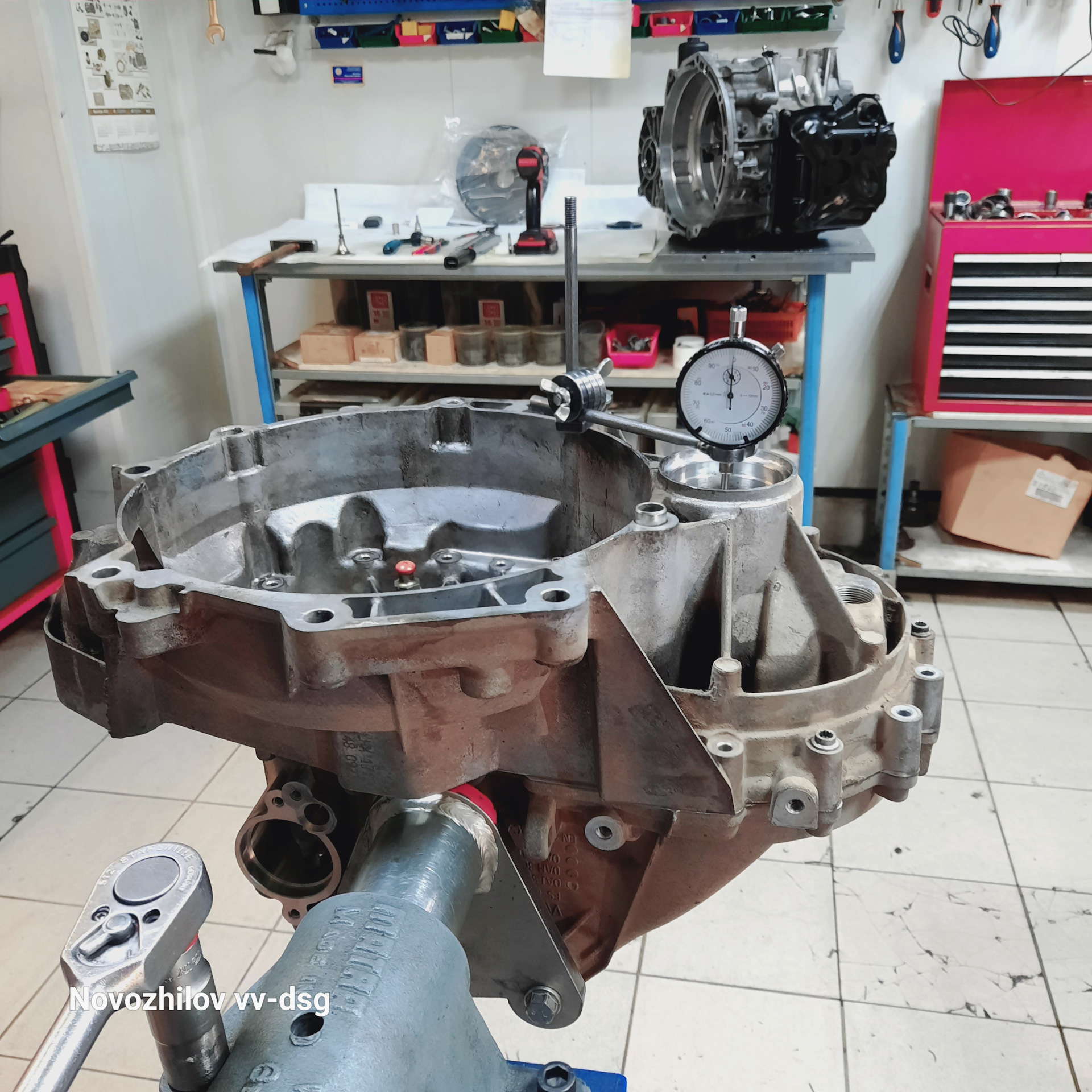

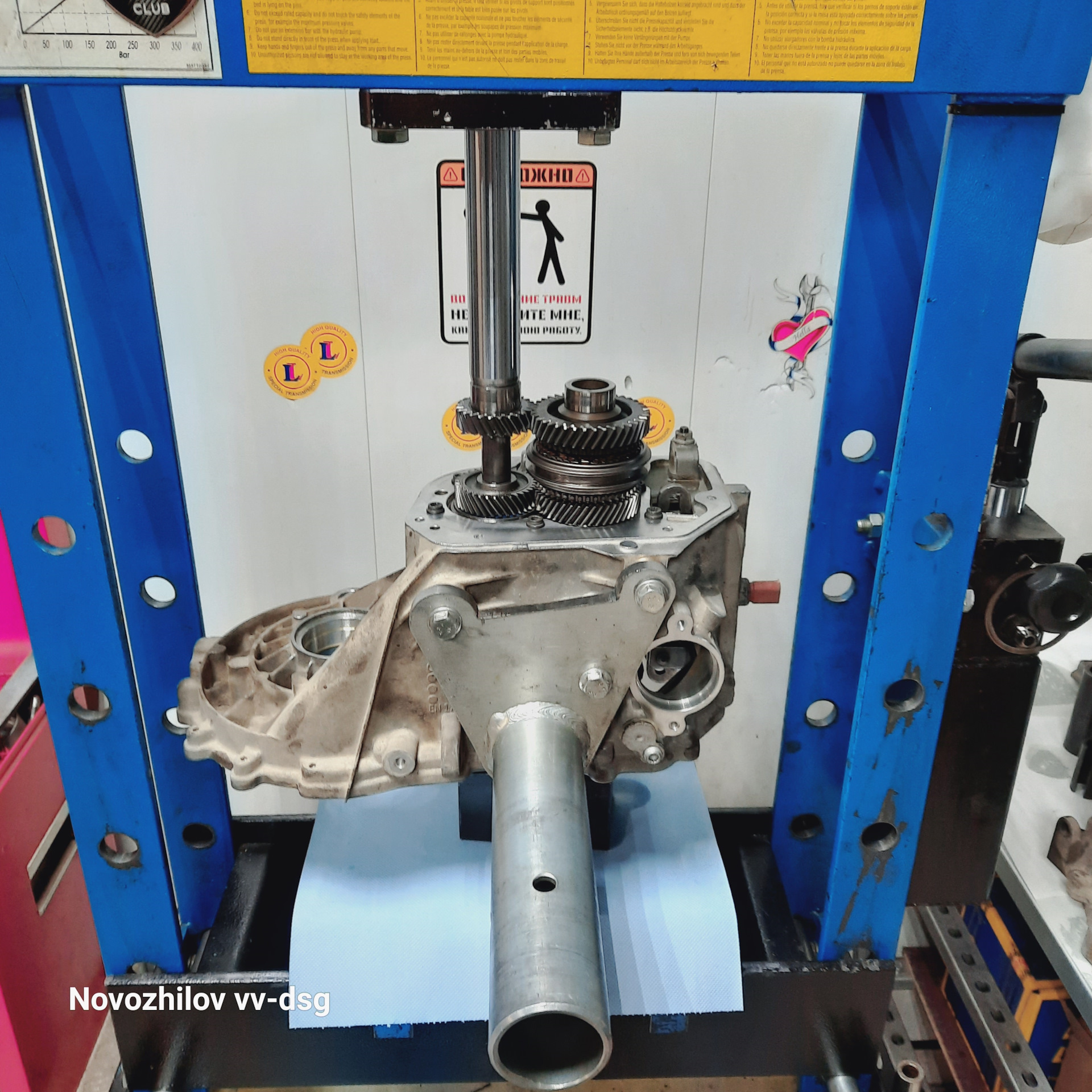

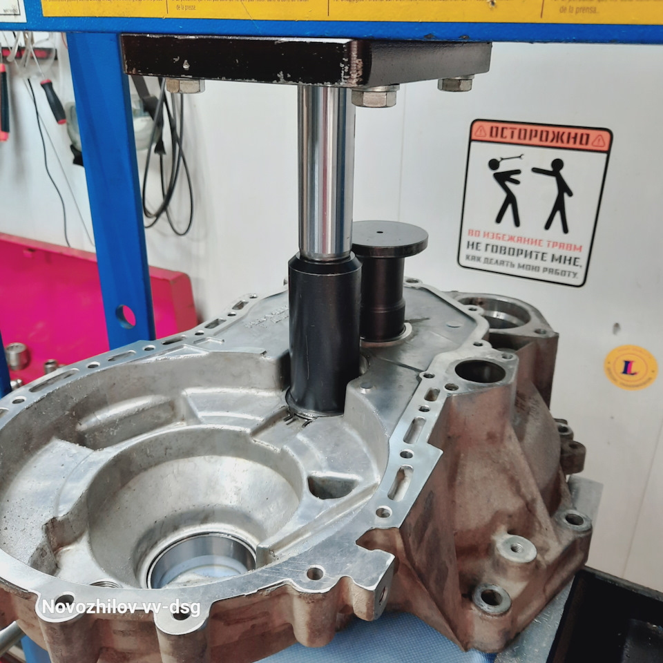

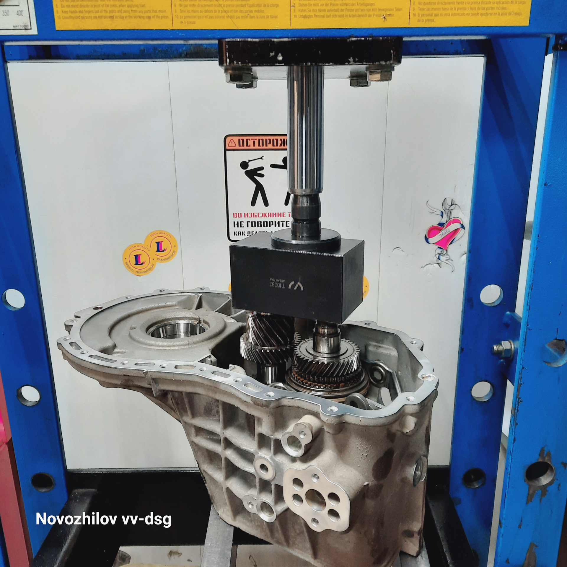

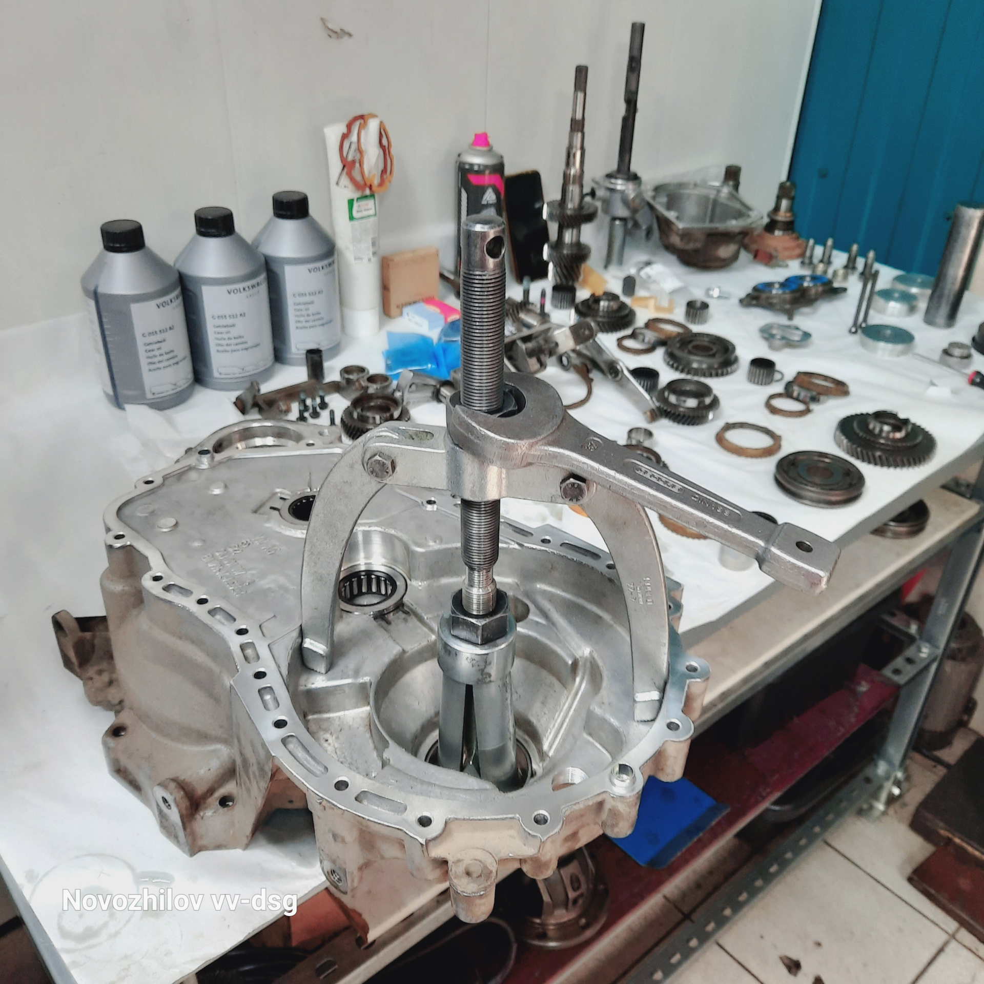

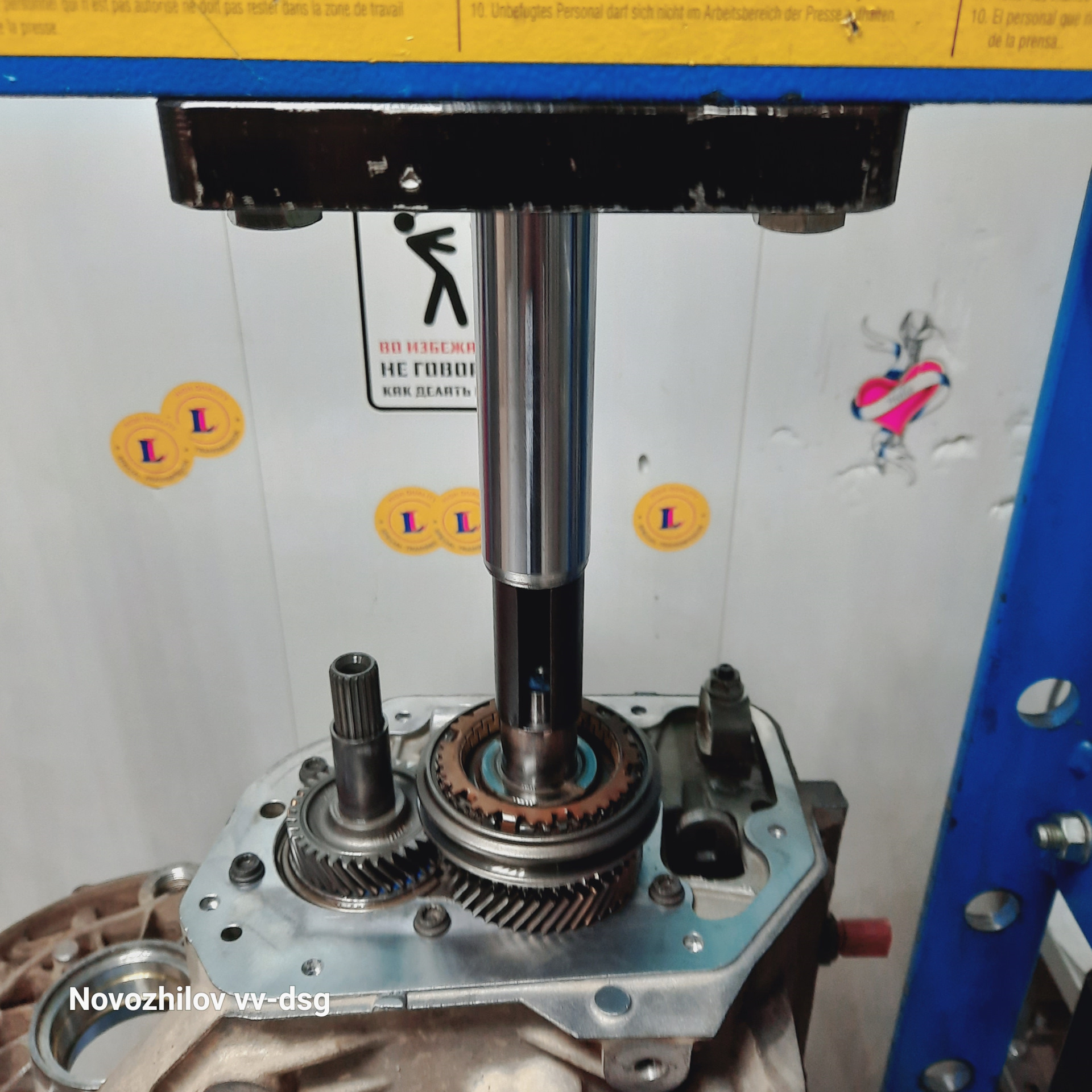

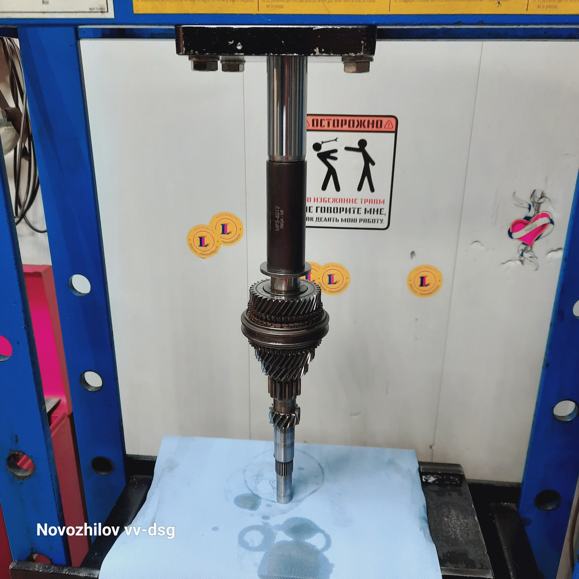

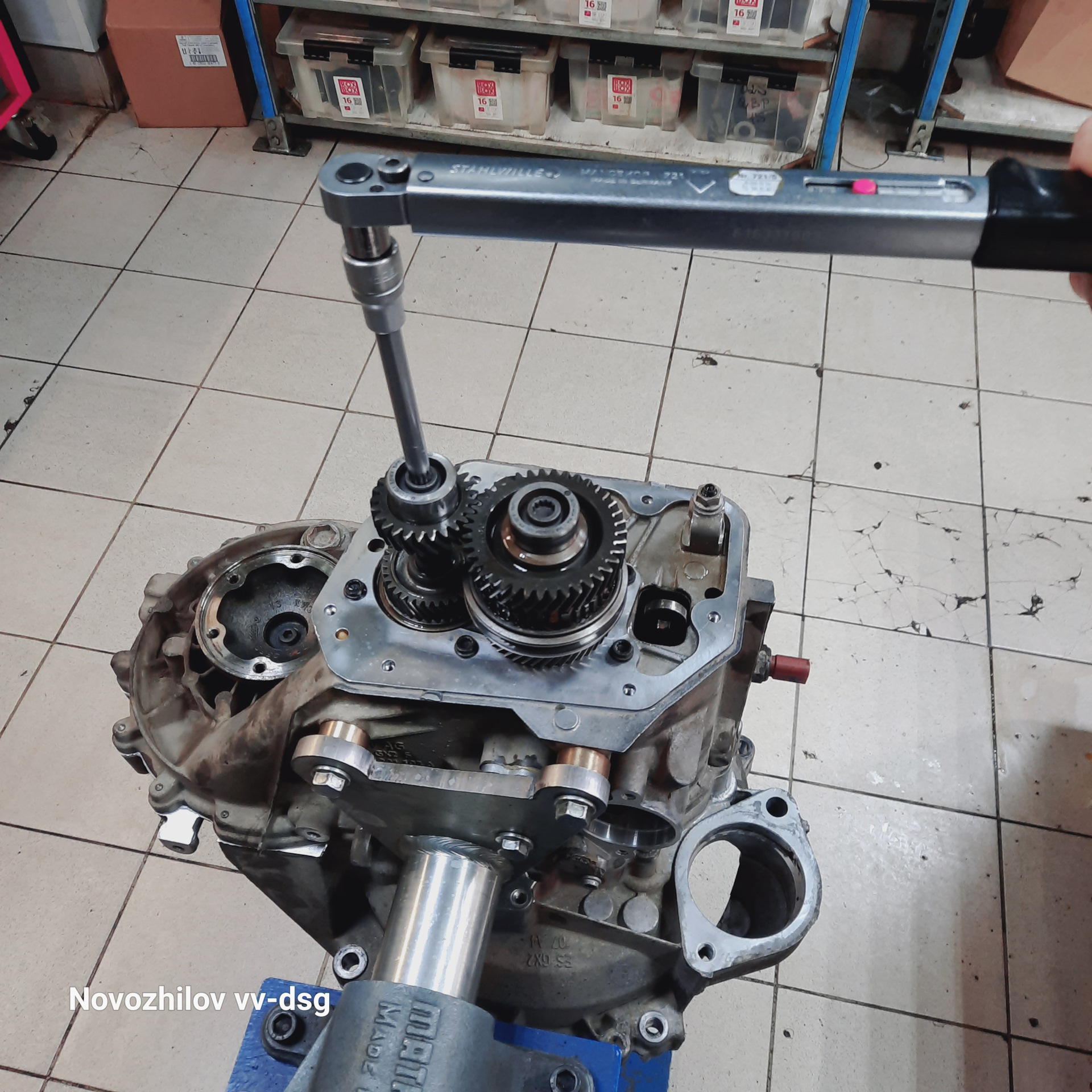

Собирали без особой суеты и все получилось как задумывалось. Осталось лишь установить трансмиссию на платформу.

Вроде бы : F — 232122
Владимир, спасибо большое за информацию, уже начал гуглить где можно купить. На второй картинки где обойма изображена она по размеру вроде не с моей коробки, у меня же обе втулки одинаковые и подшипники тоже?
Может быть нужно было покупать сразу комплект подшипников от LUK?
Сейчас уже исхожу из того что есть(
Телефон для связи : 89653628903 Владимир
Владимир, доброе утро, созванивались с Вами по поводу замены подшипников в крышке. В эти выходные ездил на рынок, но купить не смог, номер подшипника не подошёл (здесь на драйве люди писали). Не могли бы подсказать номерок подшипников стоящих в задней крышке 5,6 передач коробки 6 ст. NBY, по Етке крышка идёт как деталь в сборе и отдельно инфы нет у продованов.
P.s: первоночально искал подшипники 712131110 производитель Ina, внутренний диаметр 32, втулка на 35мм. Заранее благодарен)

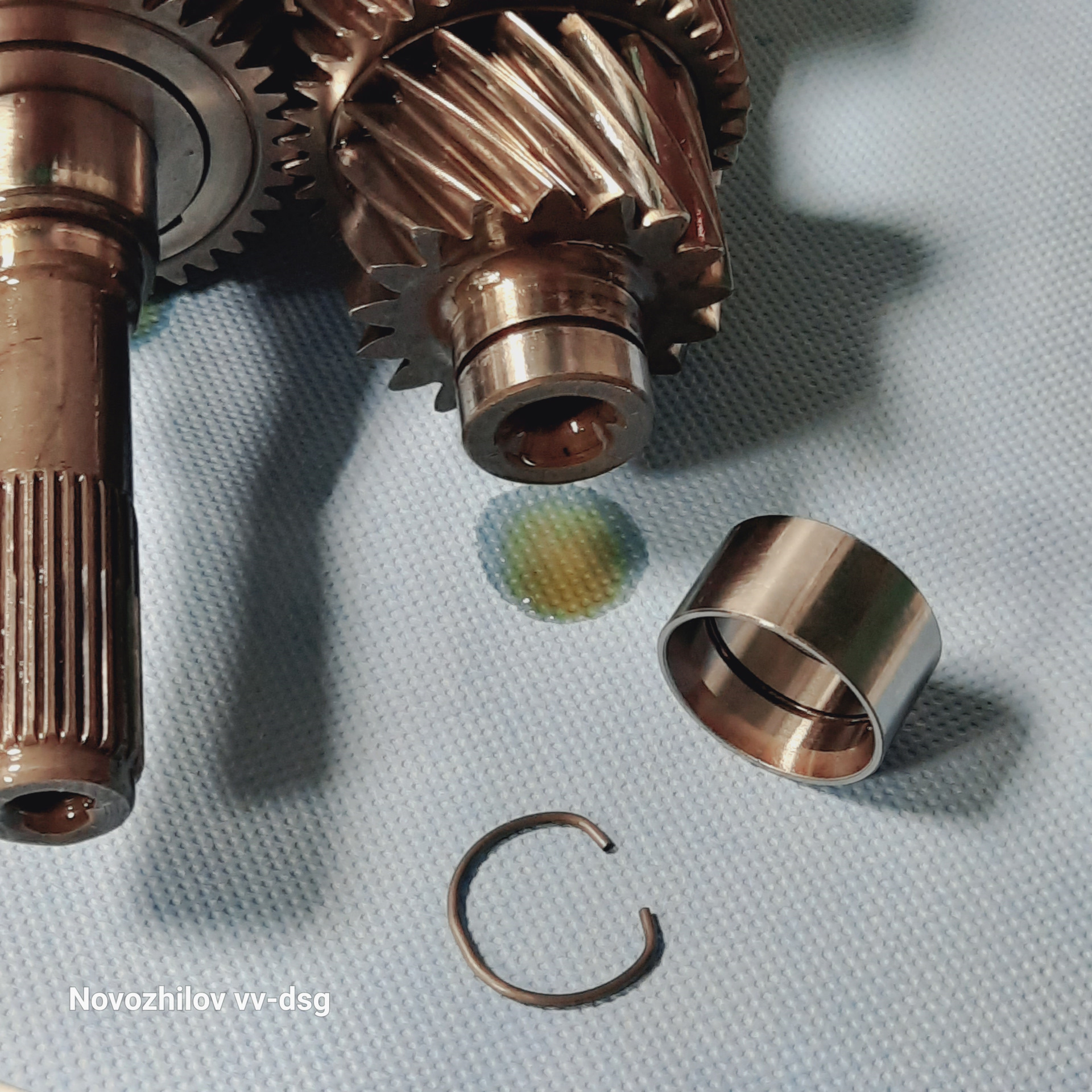

Продольное перемещение вала от чего может быть и на сколько может смещаться? Есть ли вероятность, что шестерня подожрёт немного корпус подшипника и прекратит? Она после переборки, правда болт уже откручивался и дырку в крышке прорезал внутренней обоймой подшипника ведомого вала. Спасибо за ответ, может мне к Вам подъехать, чтобы на месте посмотреть. Вы в Москве?
Добрый день. Может встречались в своей практике. Коробка как и у Вас, при включении 6 передачи появляется высокочастотный писк, вскрывал крышку 5,6 передач — шестерня 6 передачи ведомая жрёт корпус подшипника крышки. Может это быть из-за самого подшипника, хотя износа роликов нет, но садятся они на втулки без натяга?
