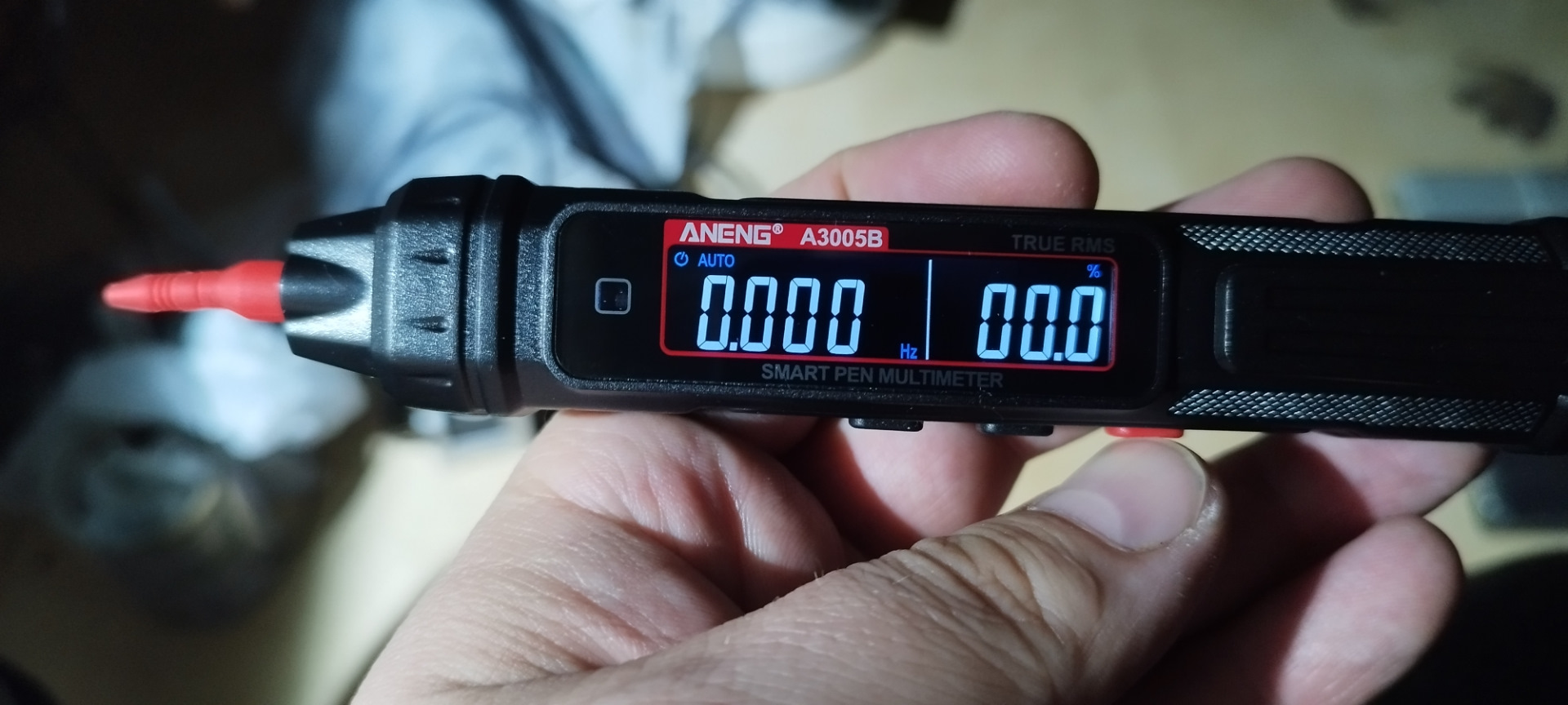

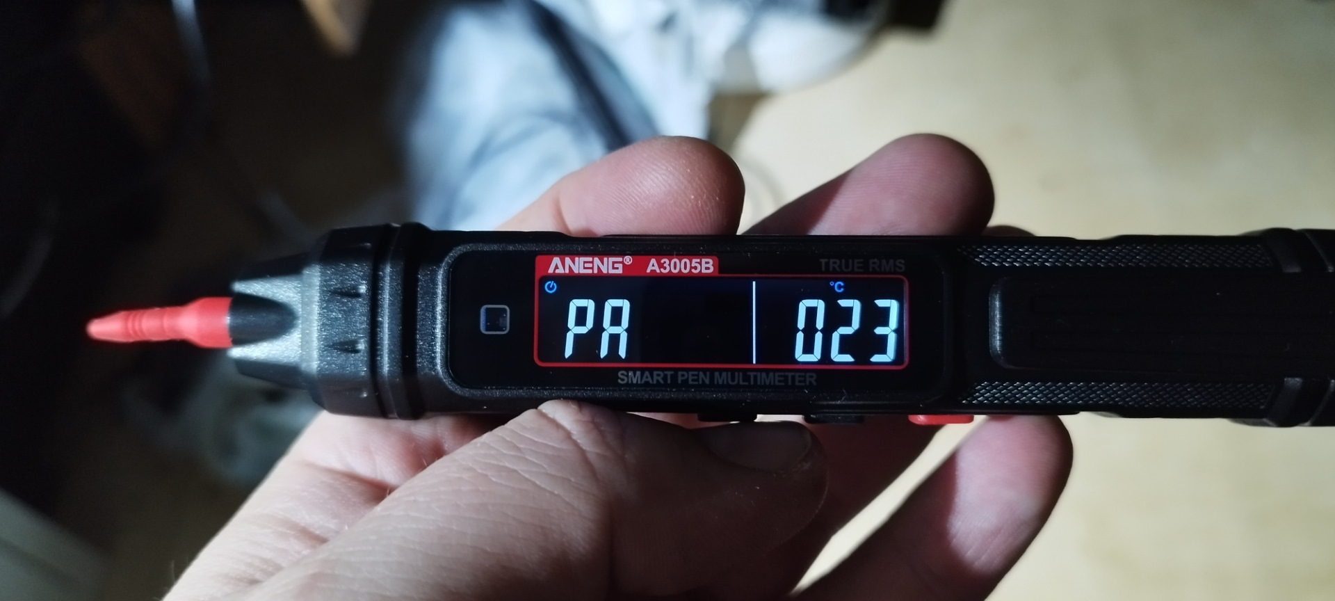

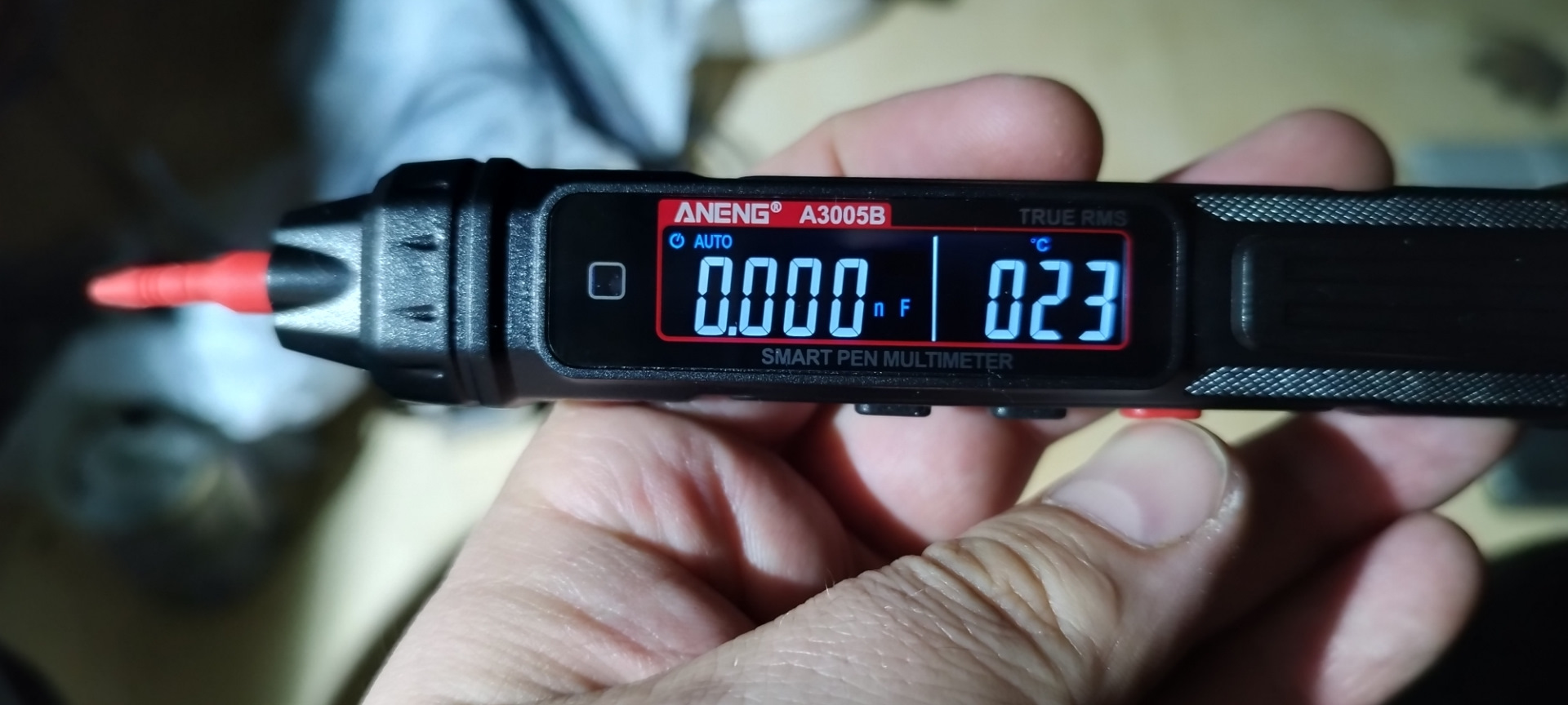

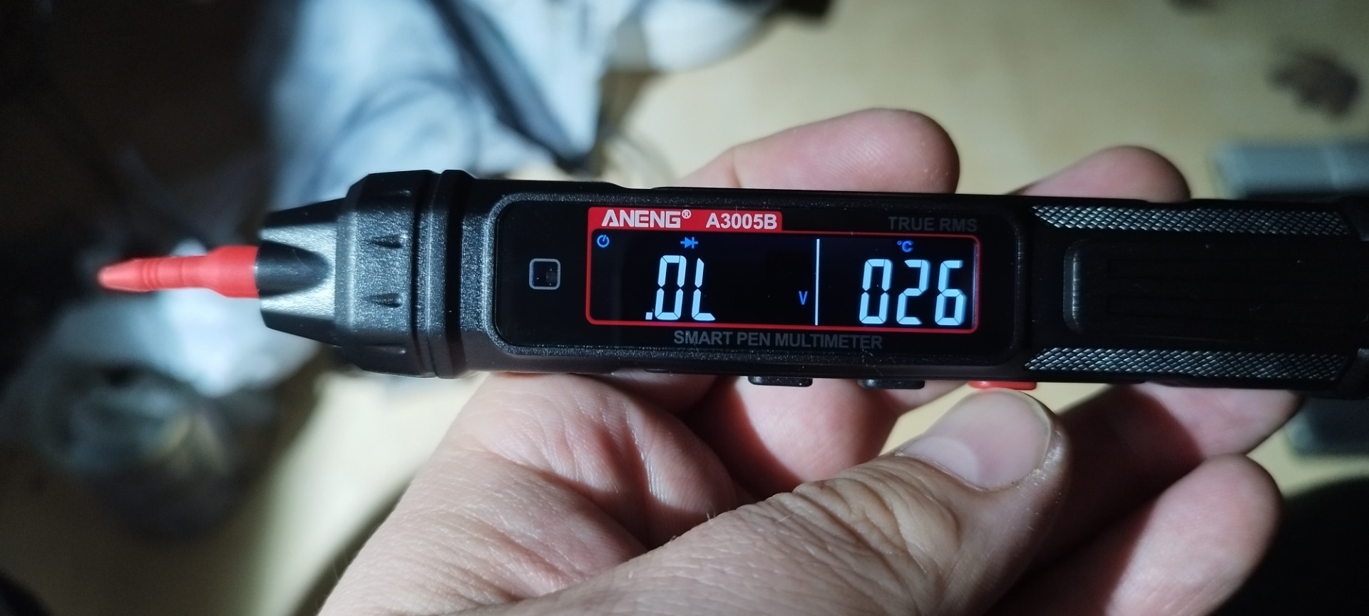

Пришла ревизия B карандашного тестера от Aneng.
Также сделаю описание что понравилось и что не устроило.
Ну пожалуй начнём, что мы получаем за 950 деревянных?
Из плюсов:

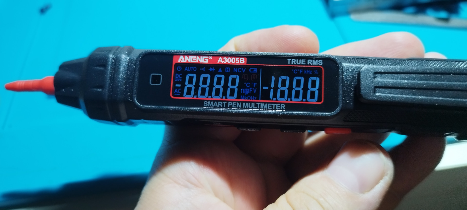

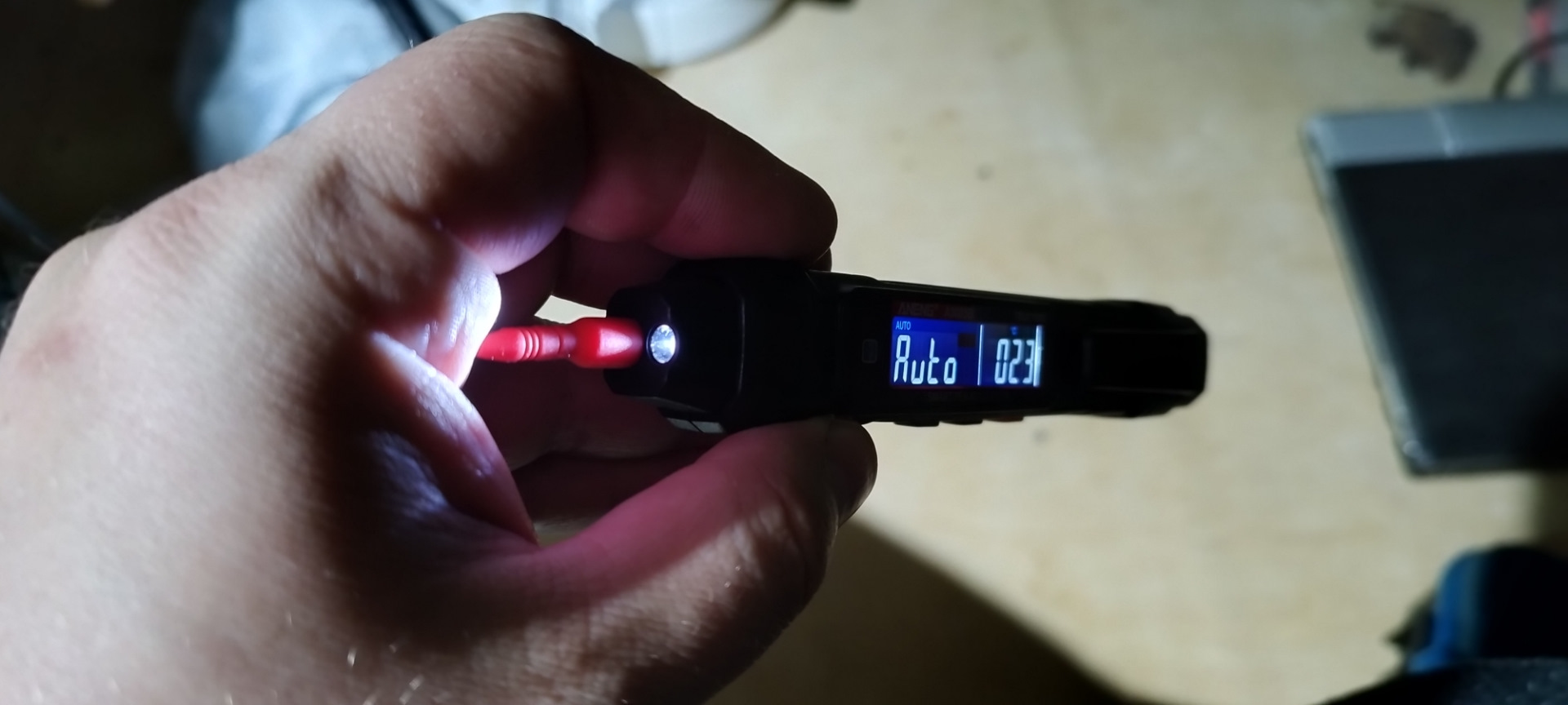

1. Инверсный экран на котором время подсветки ограничено только автоотключением.
2. Подсветка рабочей зоны.

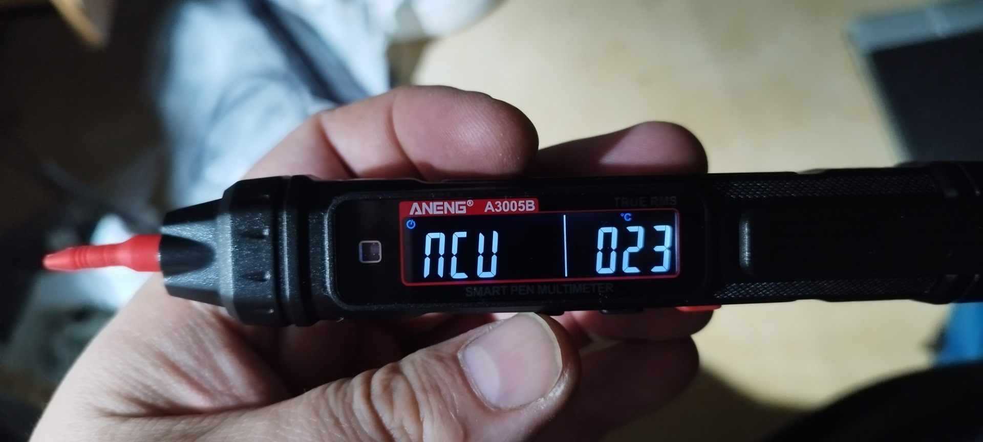

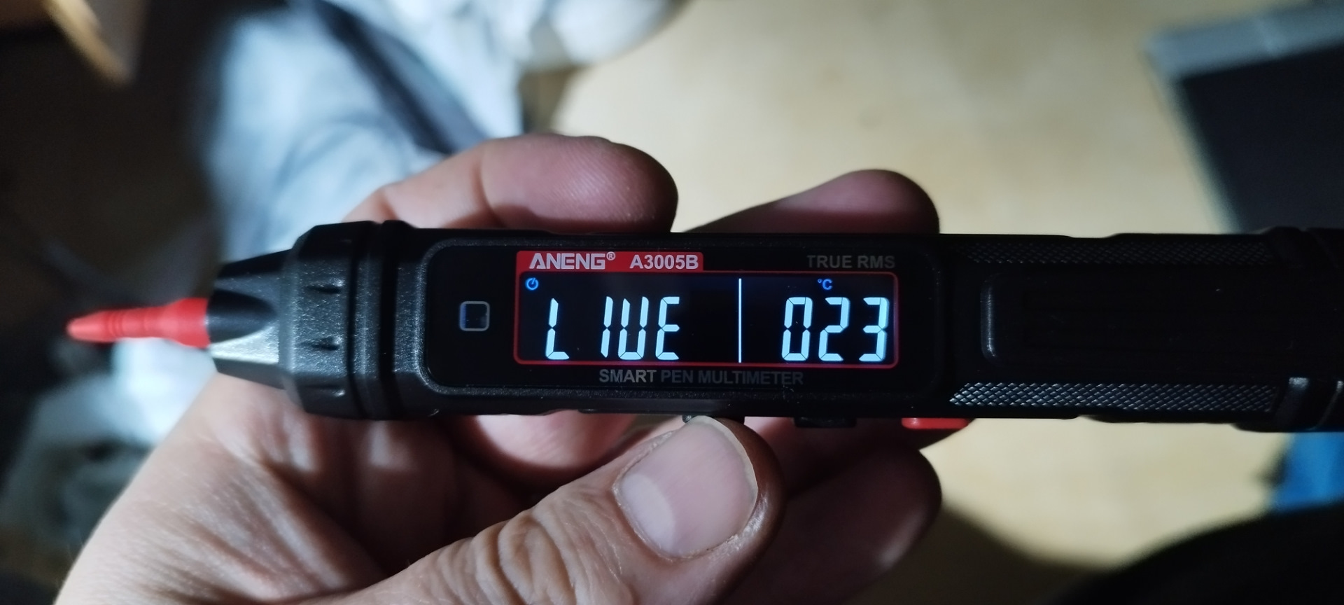

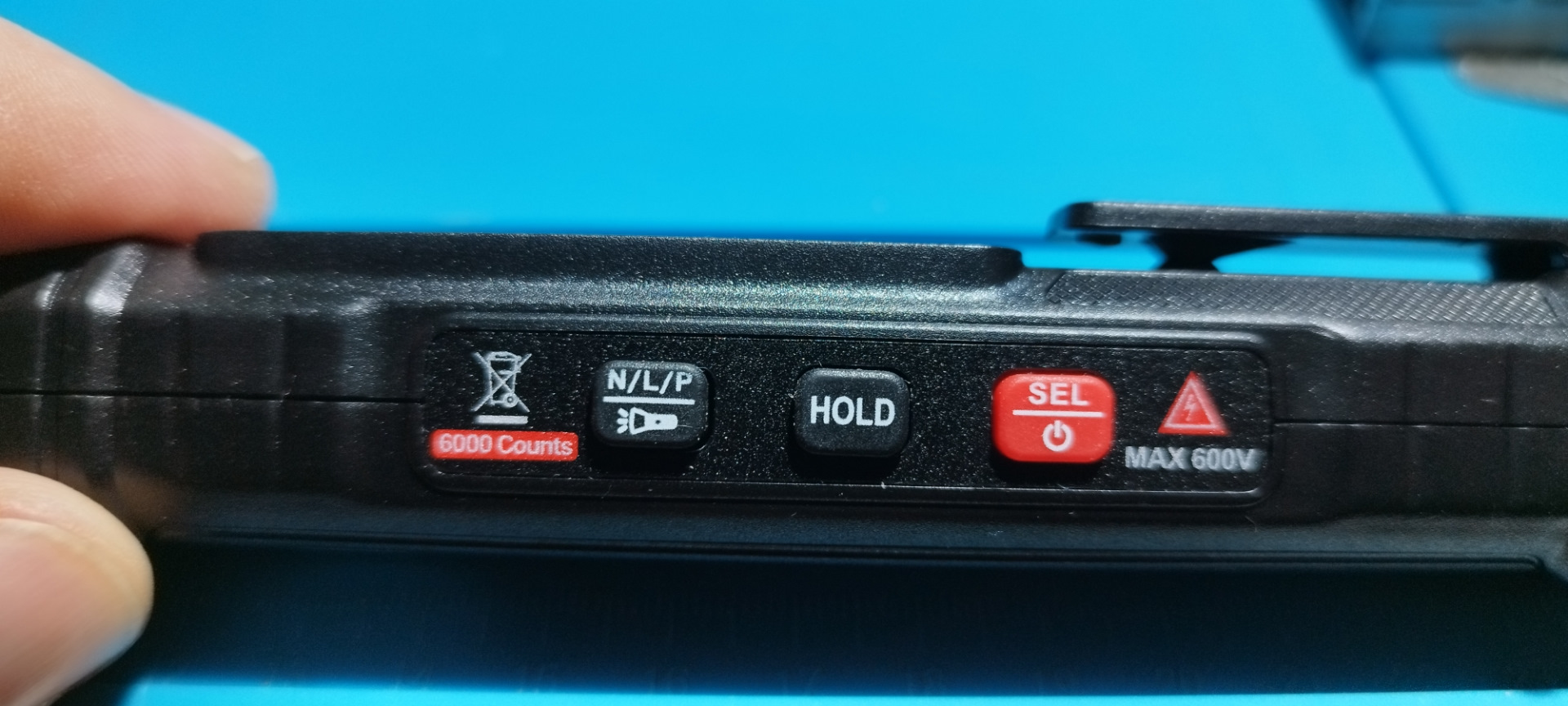

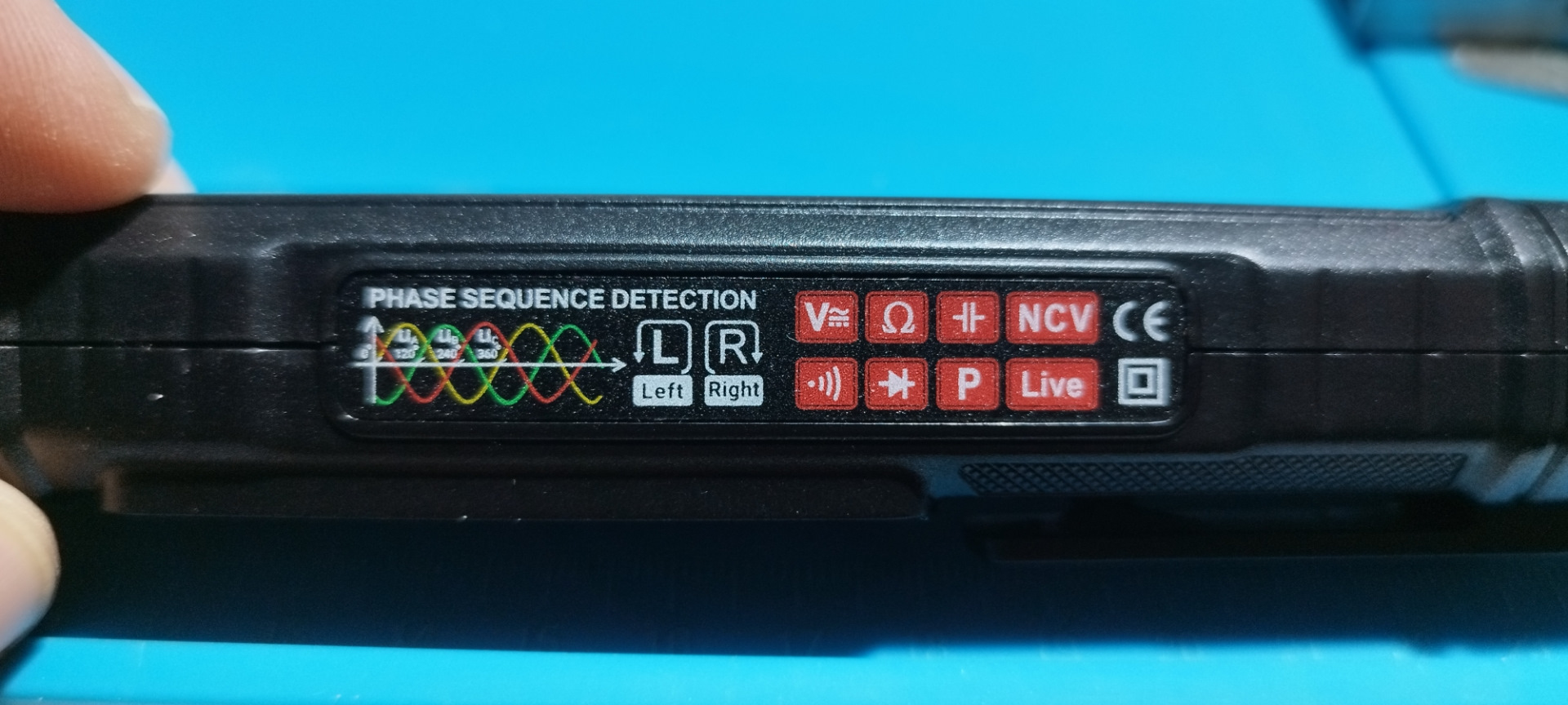

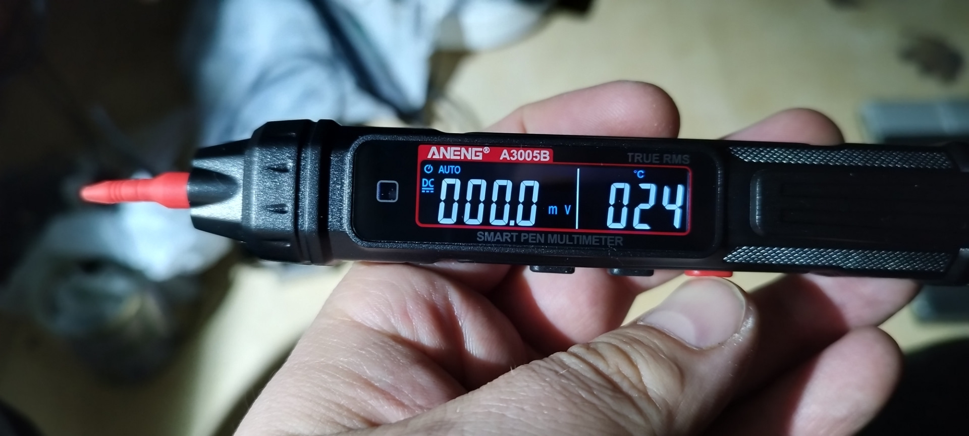

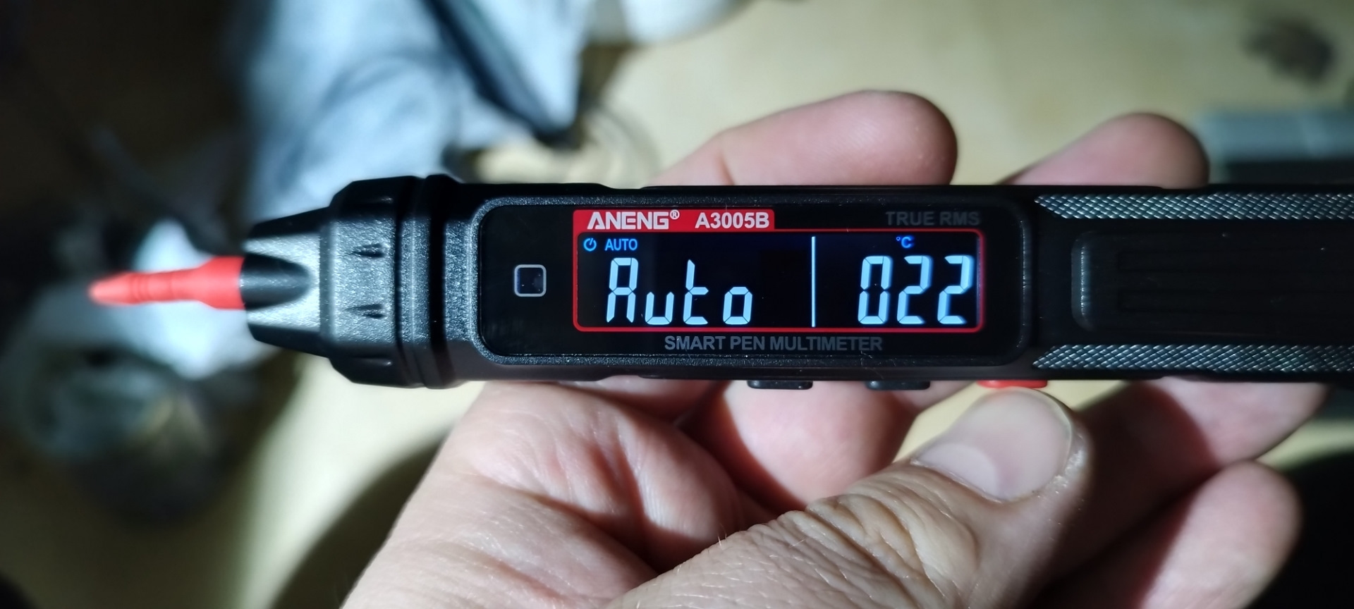

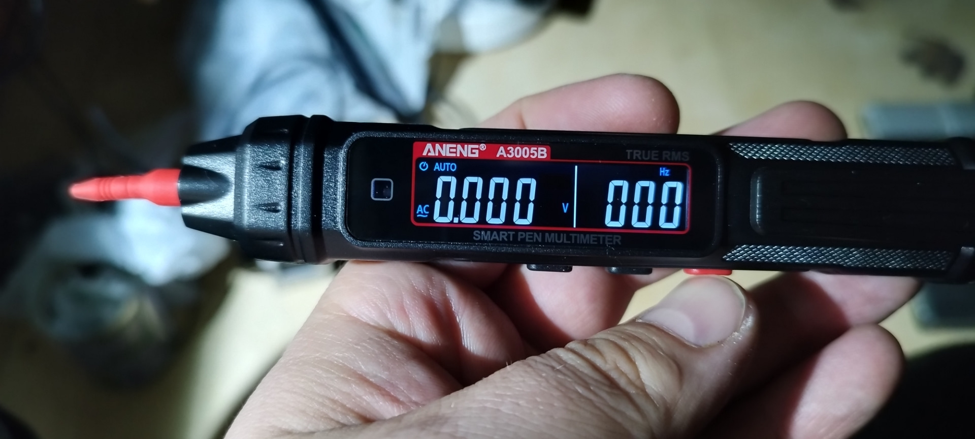

3. Больше возможностей выбора замеров, автоматический, прозвонка диодов (в неё включена пищалка на КЗ), режим замера постоянного напряжения, режим замеров переменного напряжения, режим замера ёмкости конденсаторов, замер температуры, замер частоты, второй дисплей, режим определения напряжения в проводе (бесконтактный), режим определения фазы (контактный), режим проверки чередования фаз (для трёхфазной сети).
4. 6000 отсчётов, в модели A3005 их 4000
Ну вроде с плюсами всё.
Из минусов:

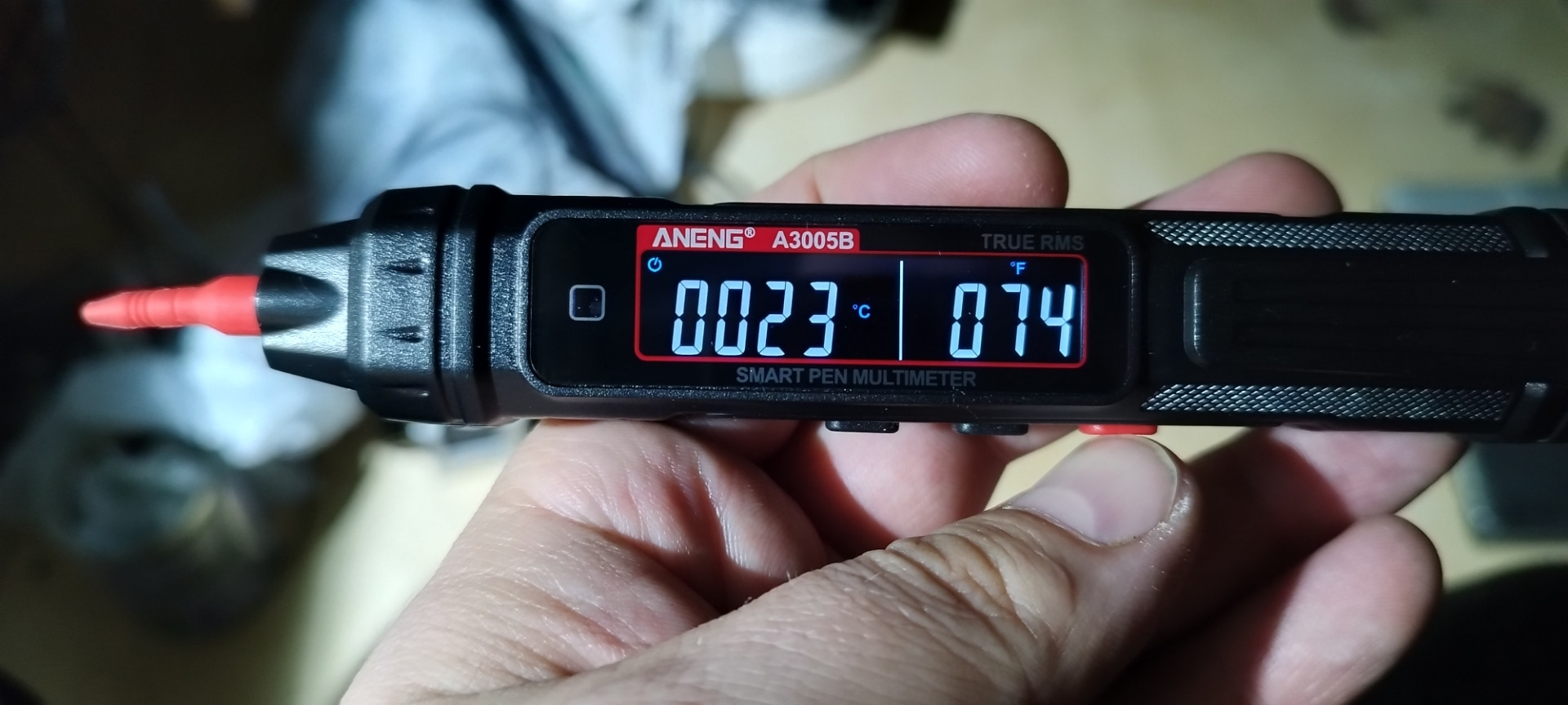

1. Замер температуры происходит внутренним датчиком (прибор поместить на 30 мин и не трогать), хотелось бы внешний датчик.
2. Добавить бы возможность регулировки яркости экрана (скорее хотелка чем минус).
Ну вроде всё, остальное устраивает. Стоит ли переплата в 250₽ относительно самой простой версии? Сначала когда получил, показалось что особо не особо сильные изменения, а после пары дней эксплуатации понял что за малую стоимость вполне приличные возможности открыли.

Добрый день! режим определения напряжения в проводе (бесконтактный). Нужно обрыв найти в тоненьком проводе, от скольки вольт увидит бесконтактно обрыв провода ?
Добрый день, переменка от 50В, если меньше скорее всего или вплотную по проводу придётся вести или не увидит, такого опыта не проводил, но 50В точно видел.
