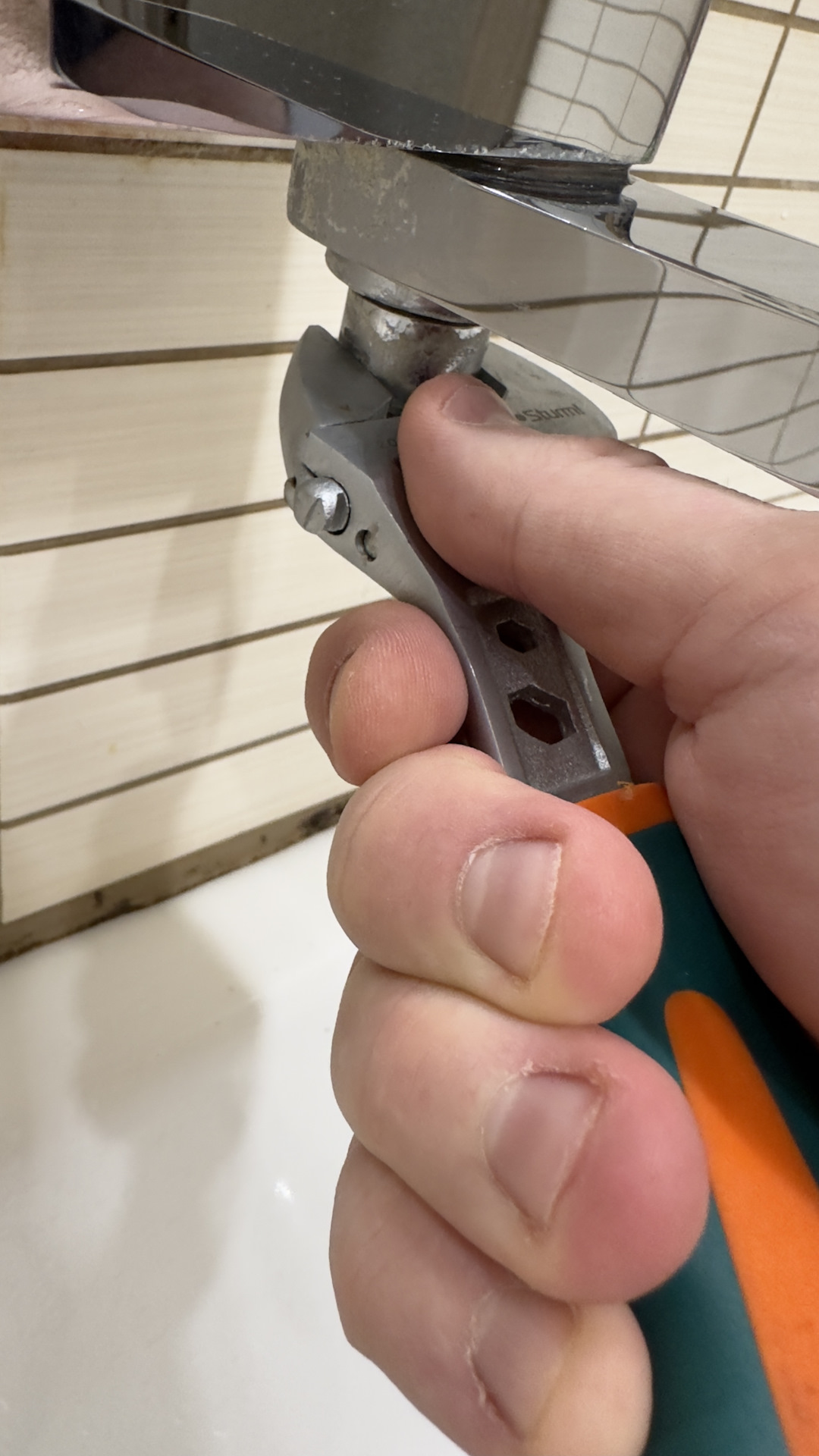

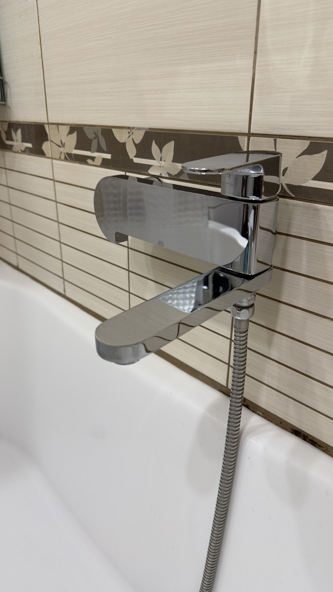

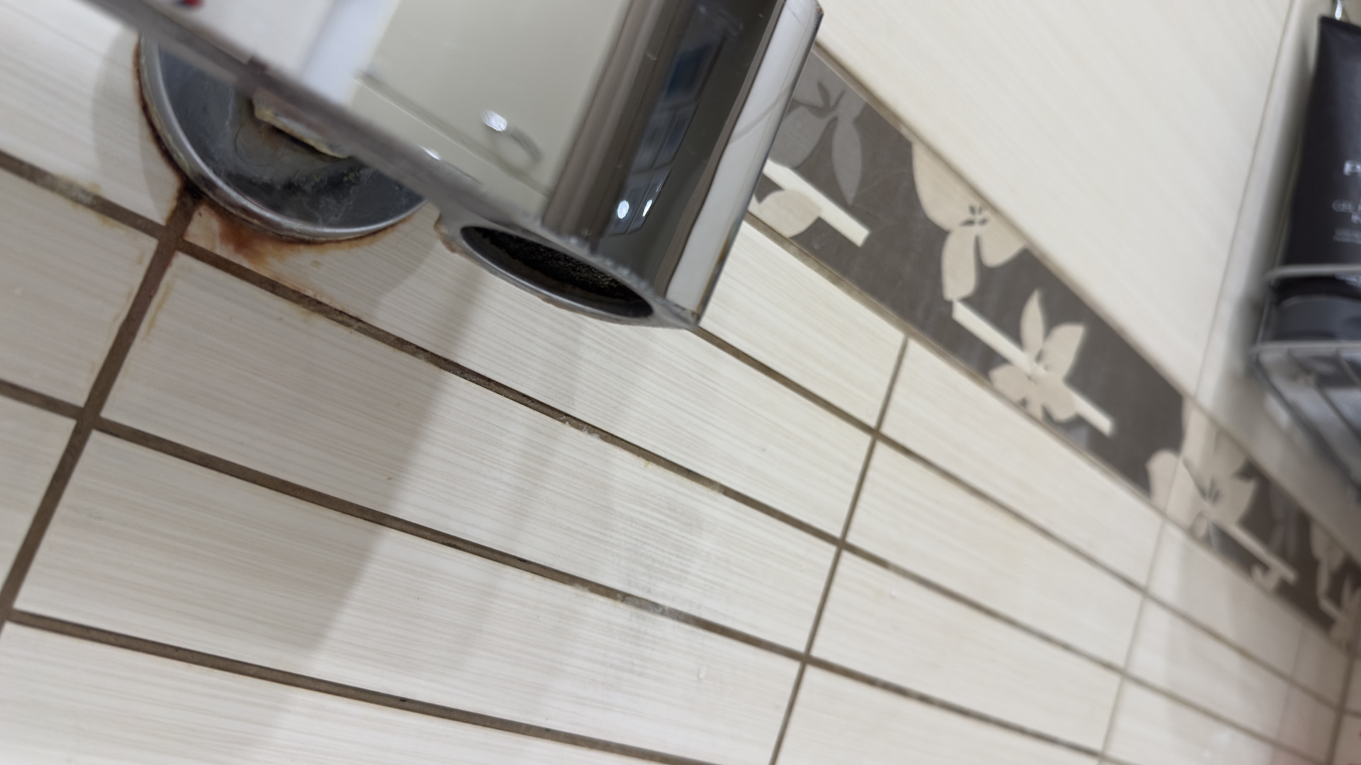

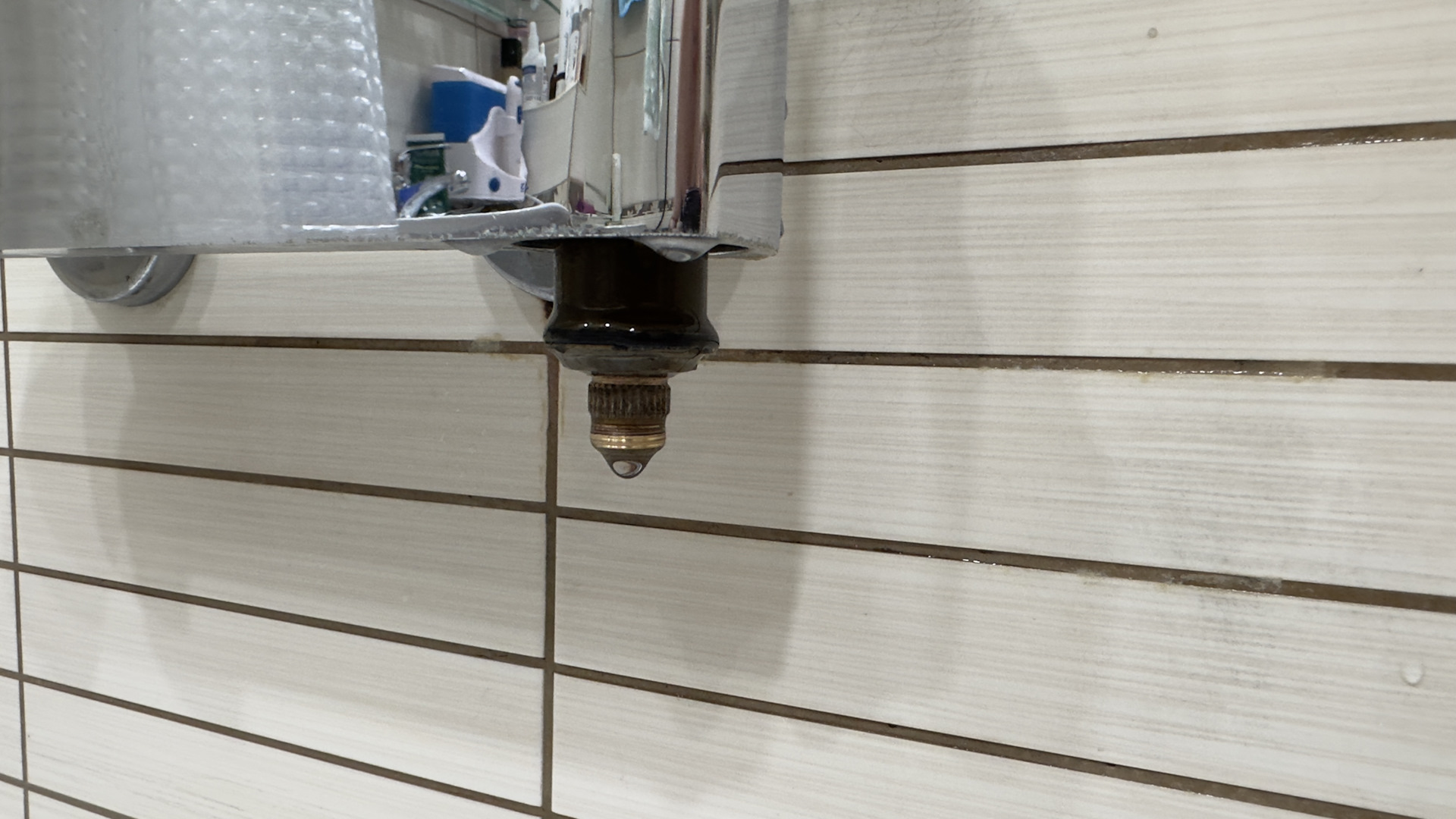

Вот например, столкнулся тут с тем, что на смесителе в ванне, в режиме «душ», вода льется из носика🤦♂️
Так быть не должно!
В моем смесителе, «душ» включается убиранием носика! Значит надо что то делать🧐

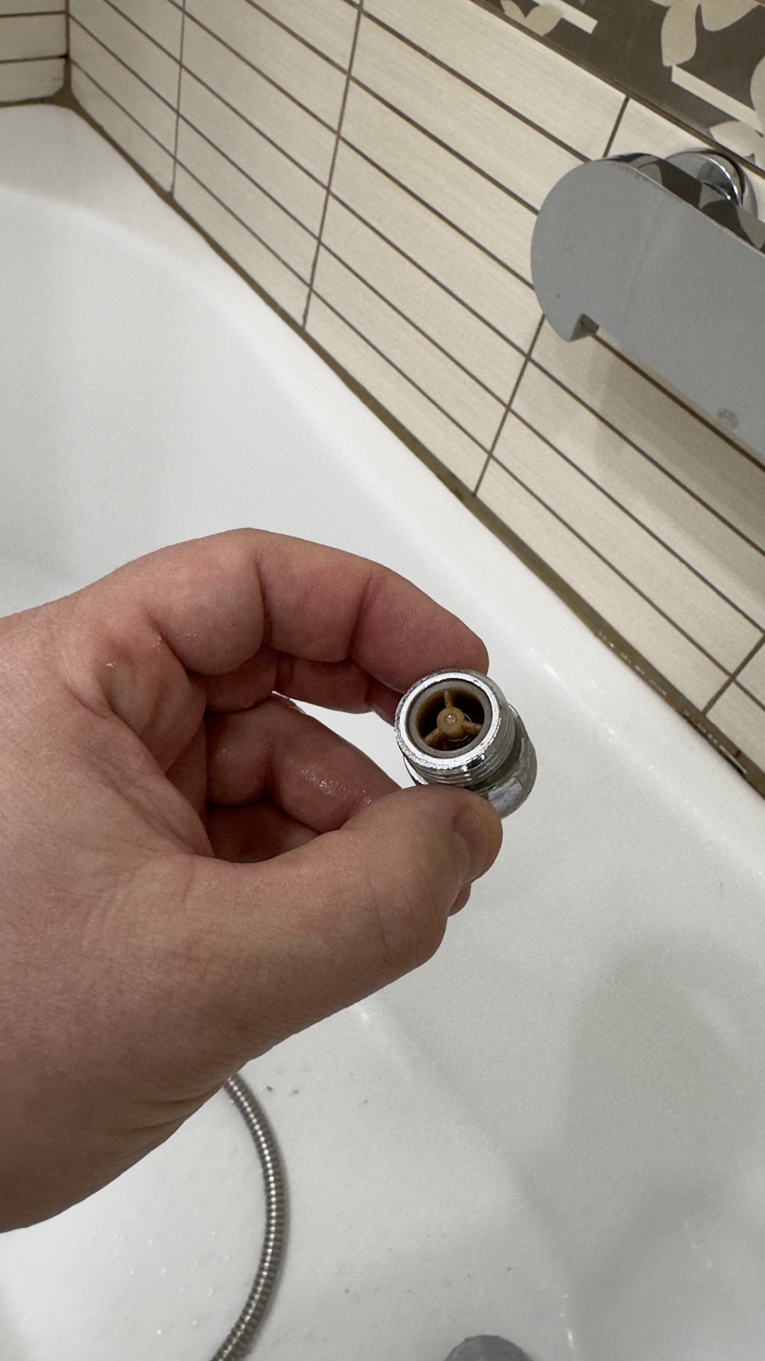

Читаем интернет, узнаем что, скорее всего, все дело в такой штуке, как «дивертор».
Начинаем поиск, не зная о смесителе ничего, кроме названия😜 классика🤣

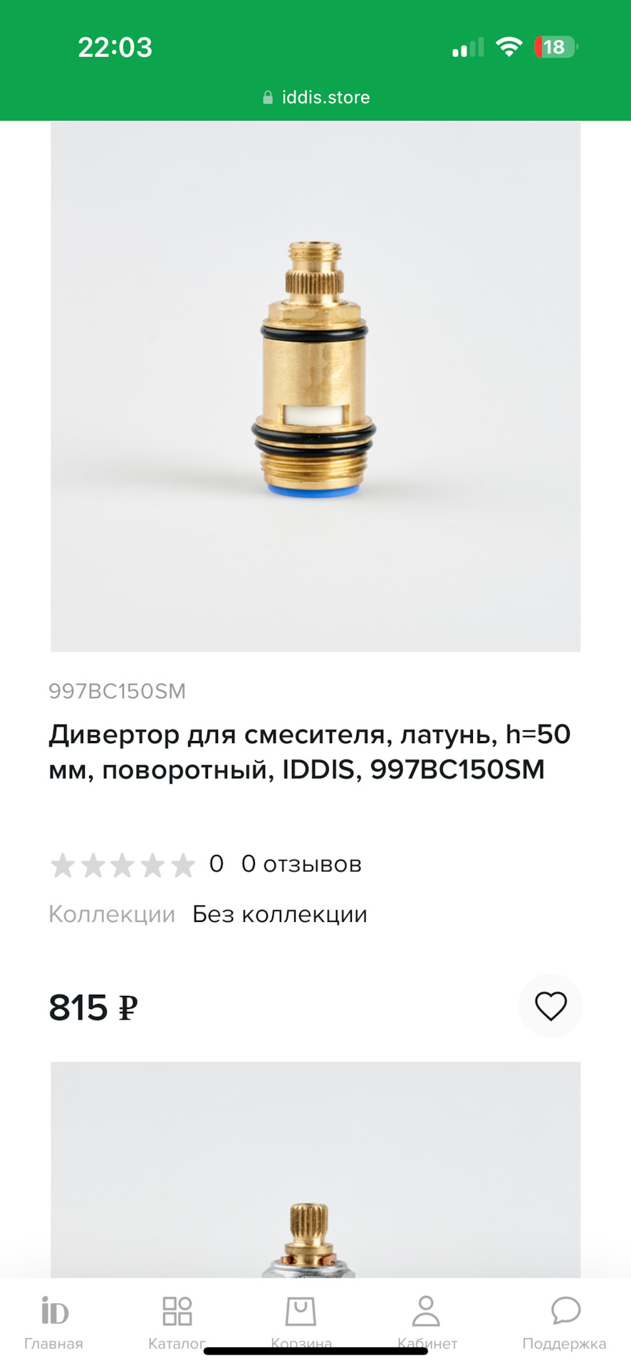

Находим вроде бы модель, к ней запчасти даже есть😍😍
заказываем с озон, получаем🥳, вообще не подходит, делаем возврат🥺

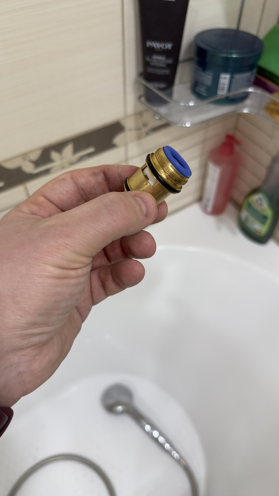

Звоним в службу поддержки iddis, получаем помощь, узнаем номер детали, все как с подбором автозапчастей, по сути!
Заказал — получил, вроде то!

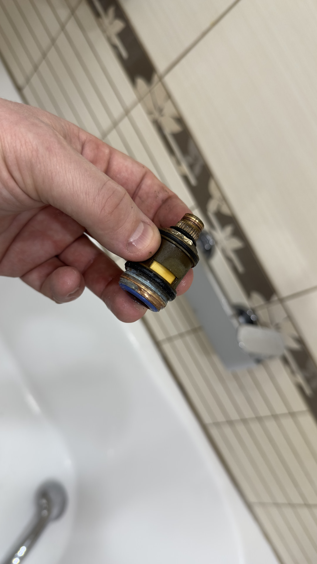

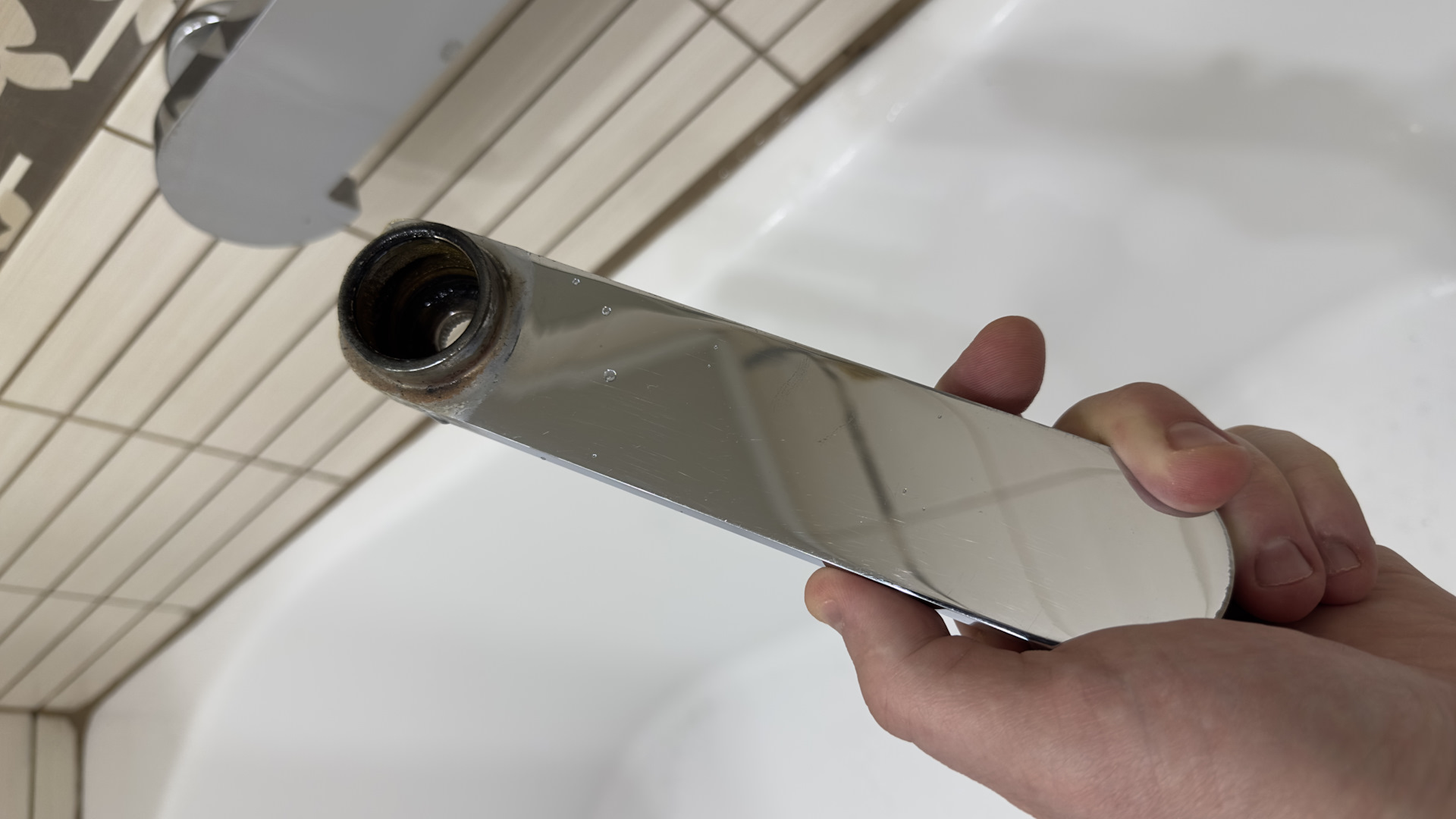

Начинаем разбор!
Далее все собираем в обратном порядке!
Проверяем — нигде не течет!
Носик перестал болтаться и из режима в режим переключается немного туже, но это точно разработается!

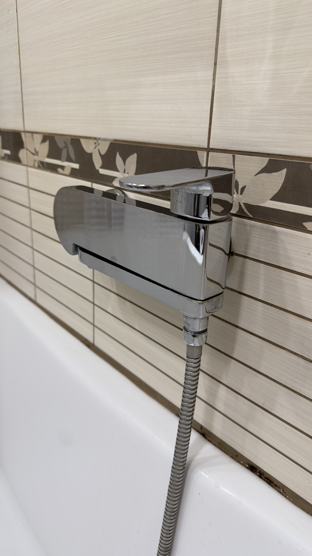

Добрый вечер! Я не сантехник🥺
Посмотрите инструкцию в интернете, я на свой нашел.
Теоретически, излив должен сниматься просто вниз, и держится на уплотнительных резинках
Здравствуйте. Так какой же в итоге вы купили дивертор? Тот что на скрине с экрана телефона или другой? На скрине на диверторе видны три уплотнительных кольца, а на том, который стоял в смесителе и на новом всего два.
Я взял этот santeh-service.com/catalo…a_smesitelya_iddis_mirro/

как посоветуешь такой смеситель брать или нафиг его?
Бери! Он хороший, реально, с 2013 года у меня, и вида не потерял!💪👍

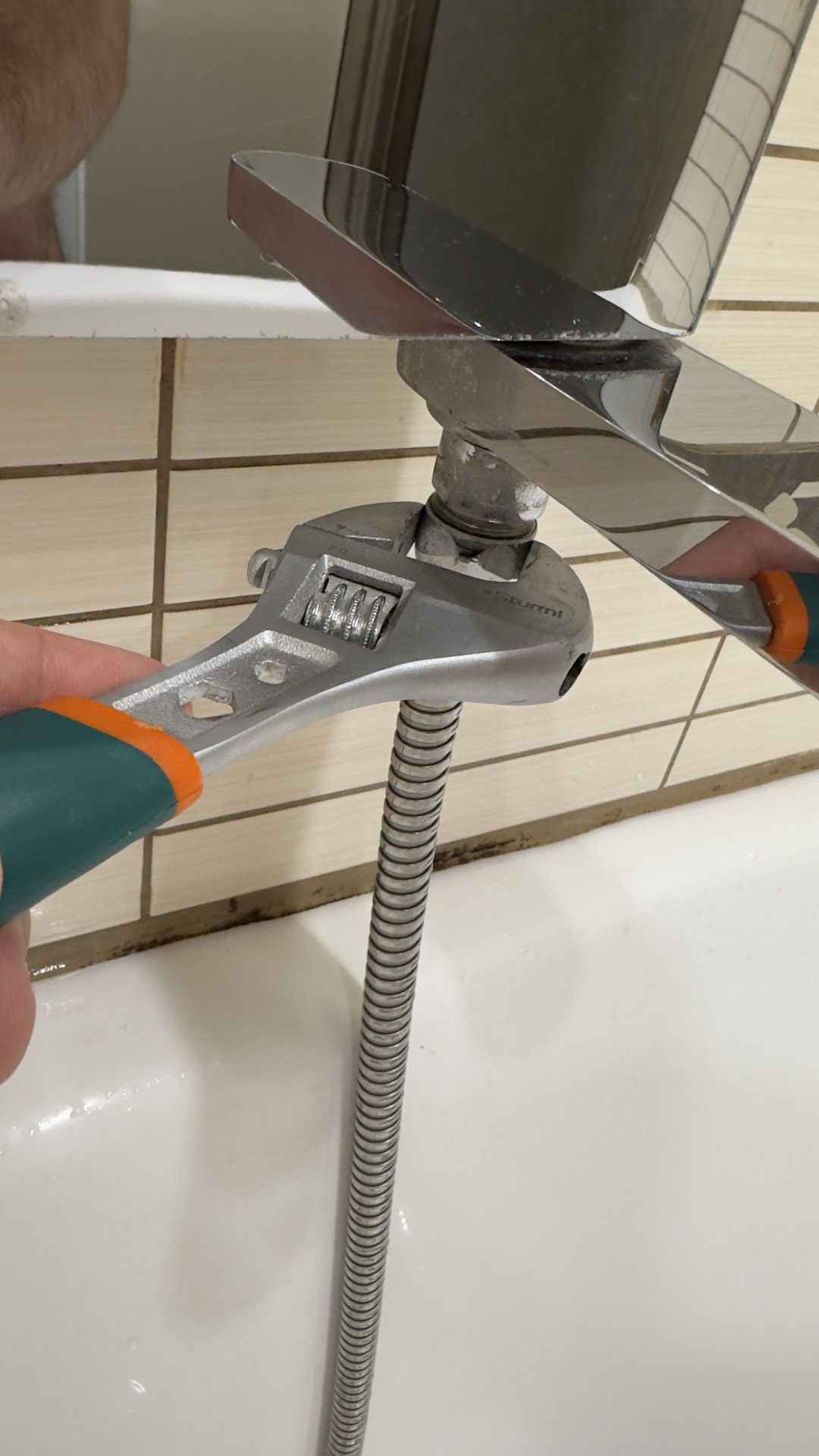

Почему под ключ ничего не подложил ?
Молодец 👍
да там все в водном камне, да и на смесителе я крест поставил))) в итоге при откручивании водный камень отвалился ничего не поцарапалось, а собирал уже с куском кожи под ключом
