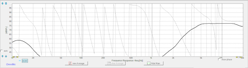

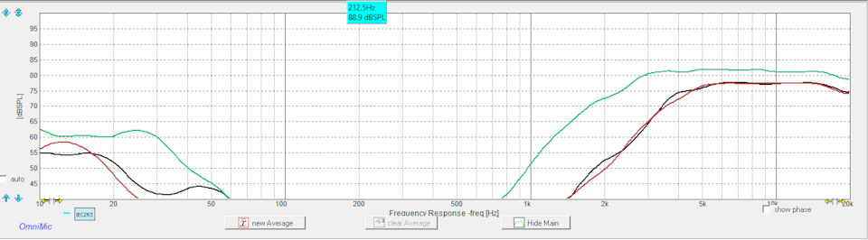

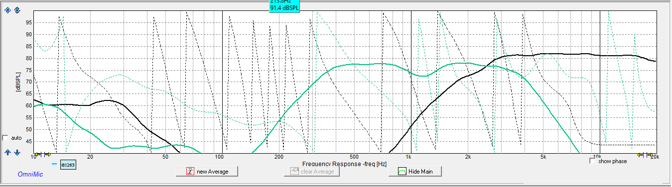

А теперь фокус-покус. Подгоняем АЧХ левого и правого твитера до практического совпадения их АЧХ! До поросячего визга. Как уже сказал, сделать это можно, имея в железе соответствующие инструменты. Если таких инструментов нет — Вам не позавидуешь. Но возможно найти выход и из такой заморочки. Пассив и познания в ТЭЦ в помощь! В настройку без этих знаний лучше не лезть, а найти тогда специально обученных людей. Дать им денех и поставить за их здравие свечку )))

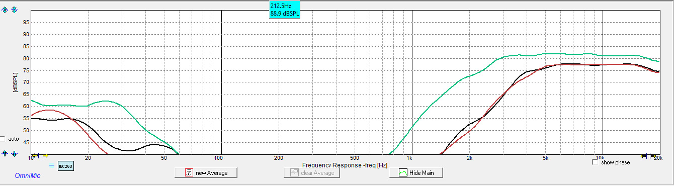

Этот замер с наложением графиков левой и правой сторон — база настройки. Далее нам все время придется сравнивать и подгонять к друг другу уровень и эквализацию по сторонам на предмет как можно бОльшего совпадения (в идеале полного совпадения).

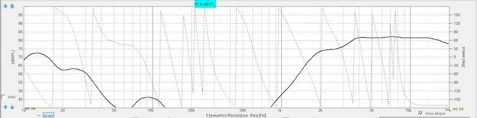

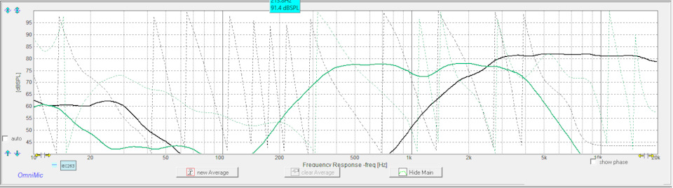

Далее буду показывать графики сведения только ближней к водителю стороны. Сводим по уровню, ровности/кривости и фазе. Как сводить по фазе надеюсь станет ясно из графиков. При этом мы подгоням фазу измеряемого компонента, накладывая его АФЧХ на АФЧХ более высокочастотного компонента. А вот его АФЧХ нам предварительно нужно запомнить и сохранить в соответствующем файле с соответствующим расширением. У мну это файлы с расширением .frd …

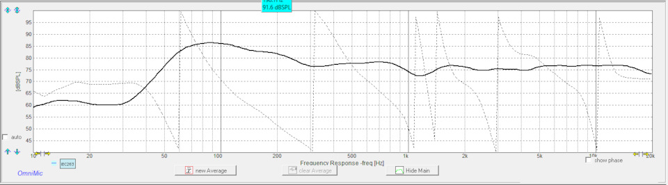

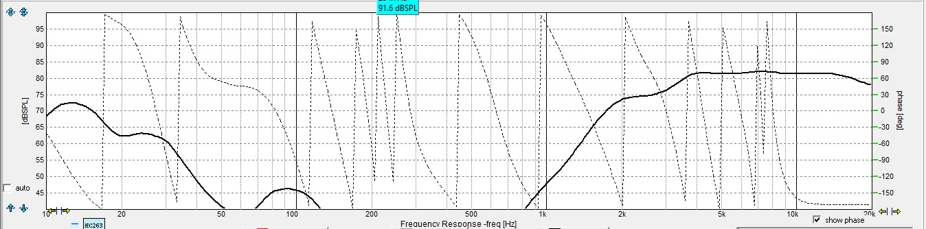

Не будем останавливаться подробно на точно такой же операции по сведению АФЧХ СЧ и мидвуфера. Перейдем к уже готовому варианту настройки АФЧХ левой стороны из вуфера, СЧ и ВЧ…
Что дальше? Дальше садимся в машину, берем диск с образами сцены и начинаем покомпонентно ставить тётку в центр, попутно запоминая сколько накрутили задержки на ближнюю или дальнюю сторону (зависит от того набавляет ваш проц задержку или вычитает её). Потом включаем все компоненты вместе и смотрим на правильность фокусировок наших образов, попутно корректируя задержки лево/право в полосах и возможно слегка корректируя уровень…
Саб пока может подождать. Его время придет. К тому же, свести его можно вообще используя только одну сторону. Там разбежка задержек в одну трамвайную остановку не так важна и тем более слышна. Если конечно речь не идет за фронтальный стерео сабвуфер…

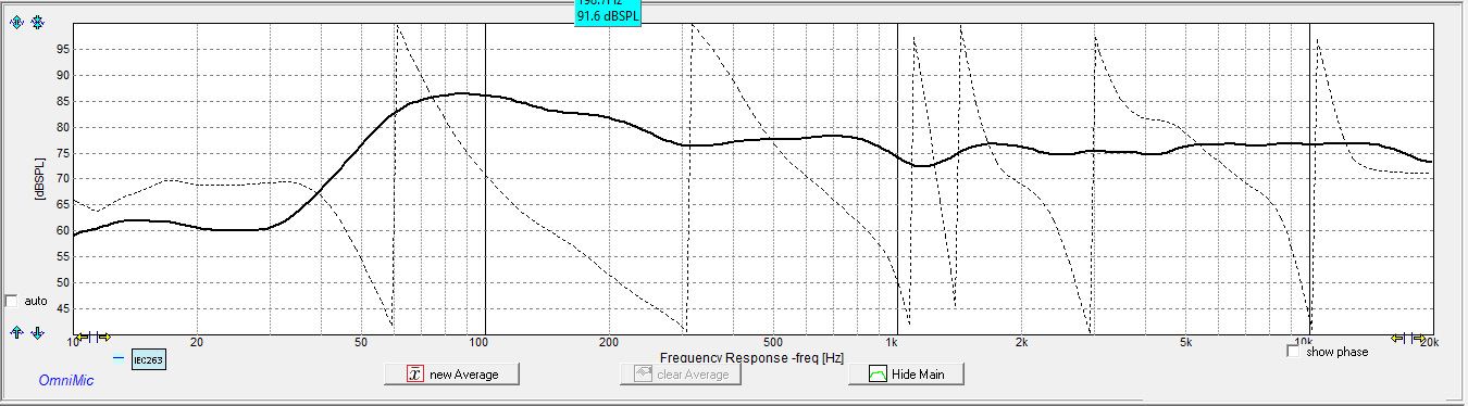

Далее, после постановки образов на места и проверки фокусов на правильность формы, нам снова придется пройтись по компонентам и сторонам, подрихтовать огрехи. Возможно и подкорректировать наклон АЧХ. Потому как на слух сразу станет ясным "верной ли дорогой идем, товарищи?"…
У меня вышло так…

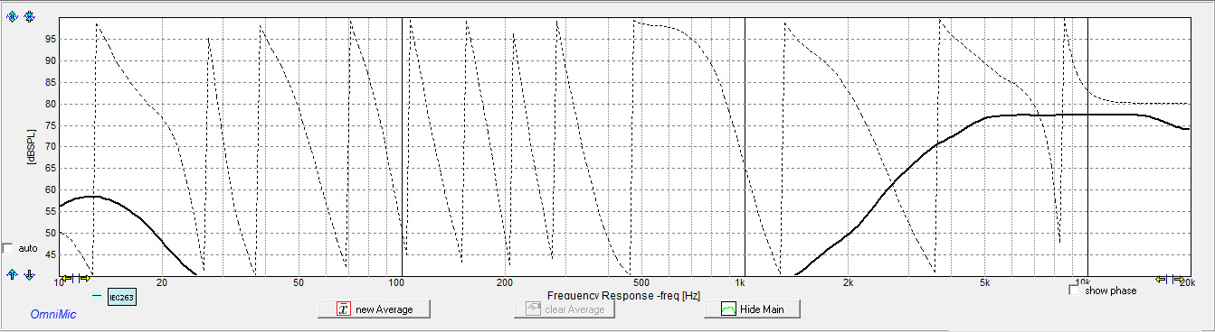

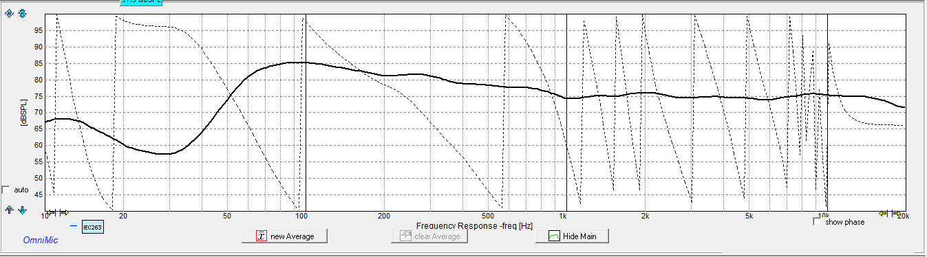

И наконец, включив фронт и запомнив в файлике с соответствующим расширением АФЧХ фронта без саба, по максимальному совпадению на планируемой частоте стыковки подгоняем по задержкам и уровню наш самбубен)
Именно этого суммарного графика сохранять не стал. Описательно, саб как бы продолжает полку мидвуфера до 15 герц и ниже имеет спад. По уровню выставил его по -6 дб чтобы можно было подкрутить в обе стороны по вкусу.
