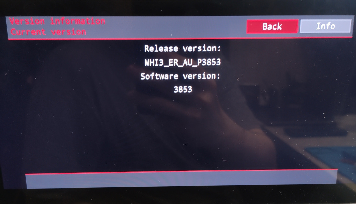

Актуальные версии европейских прошивок (Train) известные мне:
MHI3_ER_AU_P4398 и MPR3_ER_AU_P3853 для Audi A* C*
ВАЖНО! MHI3_ER_AU_P3809 новее чем MHI3_ER_AU_P3853

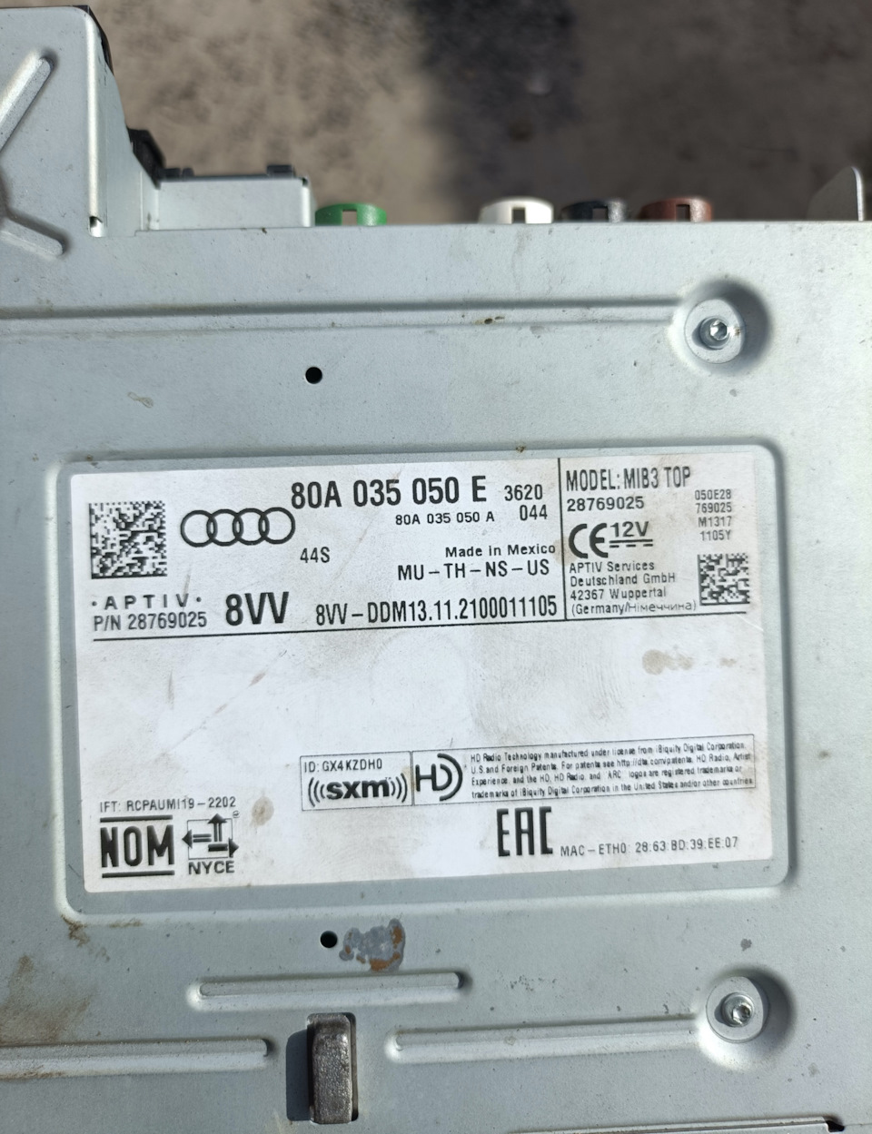

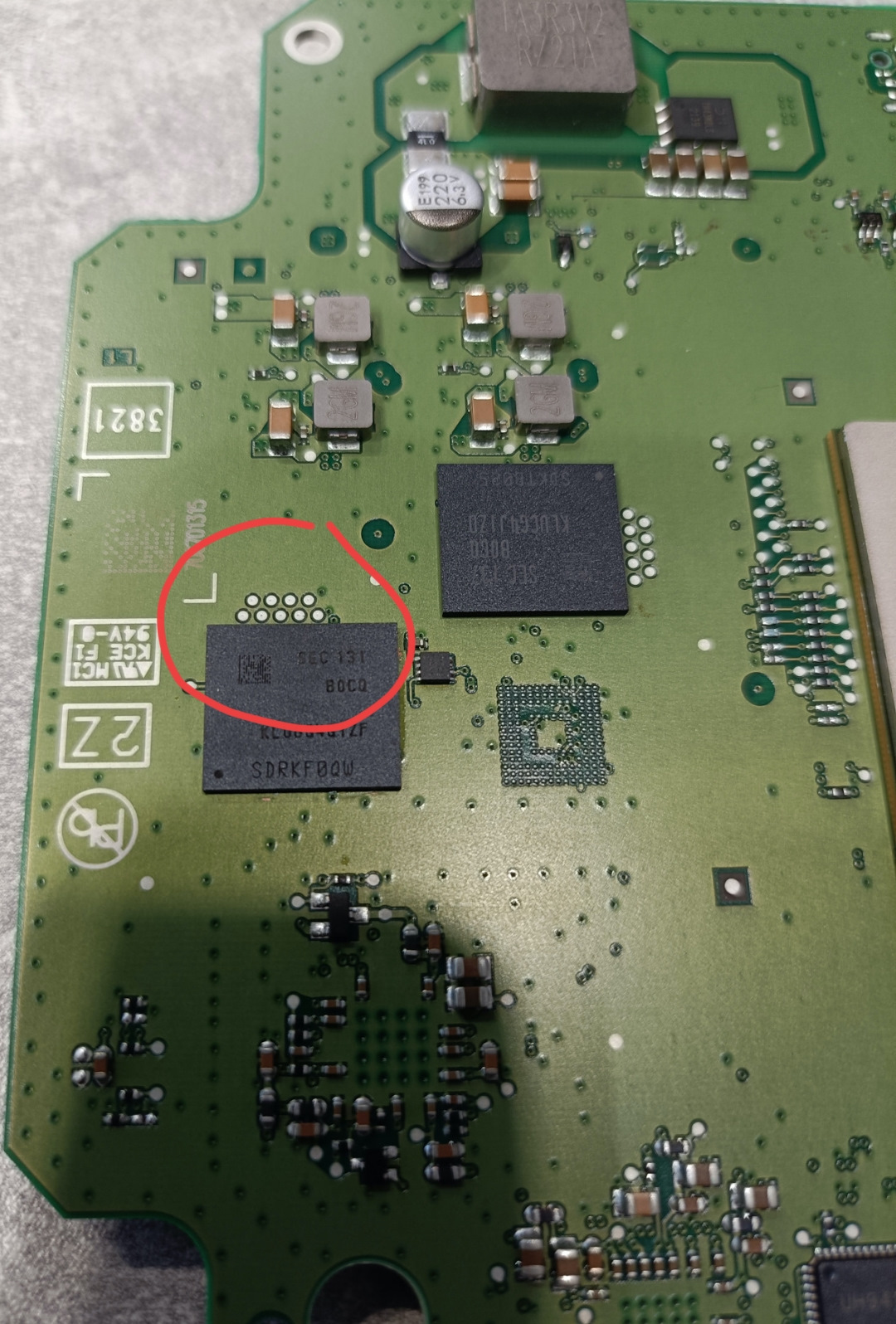

Взглянем на типичный MHI3/MPR3 юнит который можно отличить по аббревиатуре MIB3 TOP в правом верхнем углу (где искать и как снимать ЗДЕСЬ):
По варианту "MU-TH-NS-US", в котором буквы расшифровываются как: H=High MHI3 (или P=Premium MPR3), N=Navi, S=SiriusXM (или D=DAB), L=LTE, US=USA, легко понять что этот юнит имеет Train MHI3_US_AU_P3620

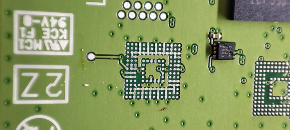

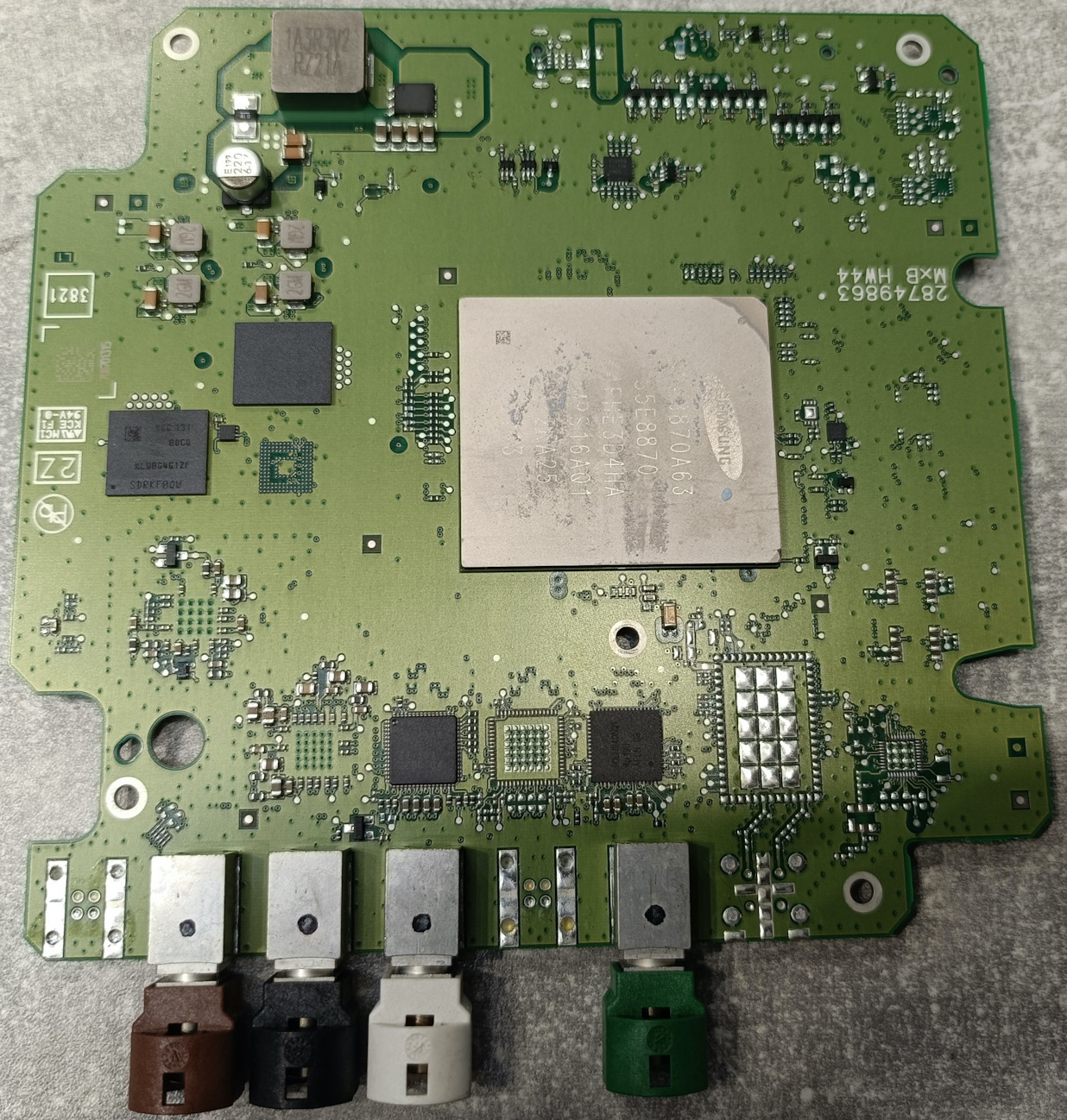

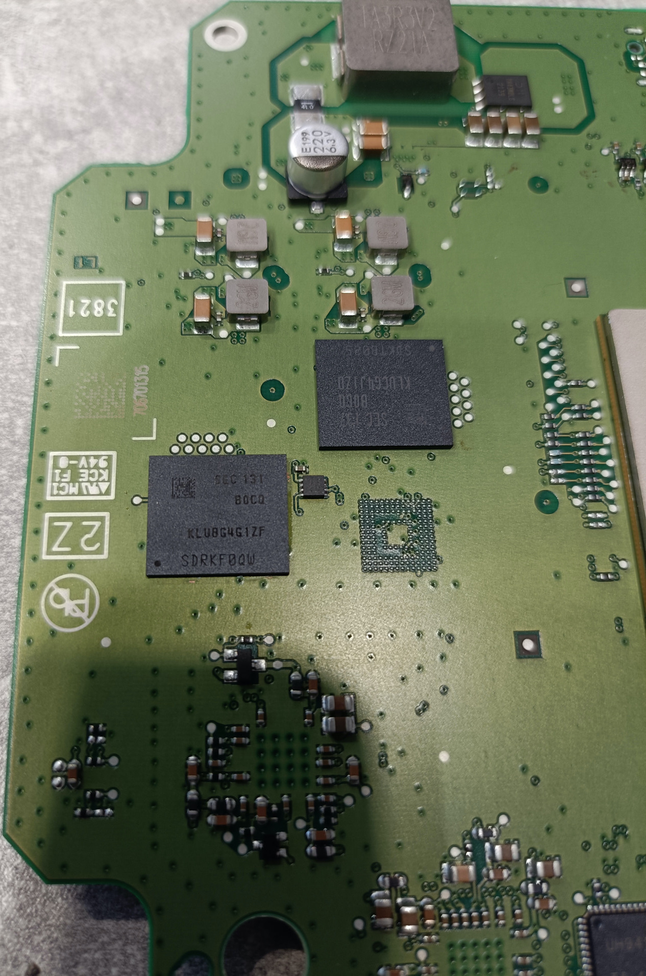

Если его разобрать по инструкции, которую можно найти на mibsolution.one, вашему взору предстанет плата выполненная на базе 8-ми ядерного процессора Samsung Exynos E8870:
Если присмотреться к левой стороне поближе, можно разглядеть UFS чип Samsung KLUBG4G1ZF (на MHI3 AUG45S Toshiba):
Именно в этом чипе (на фото слева) и хранится прошивка с операционной системой. Если отпаять чип, что можно сделать у любого нормального специалиста по ремонту мобильных телефонов, то посадочное место чипа будет выглядеть так:

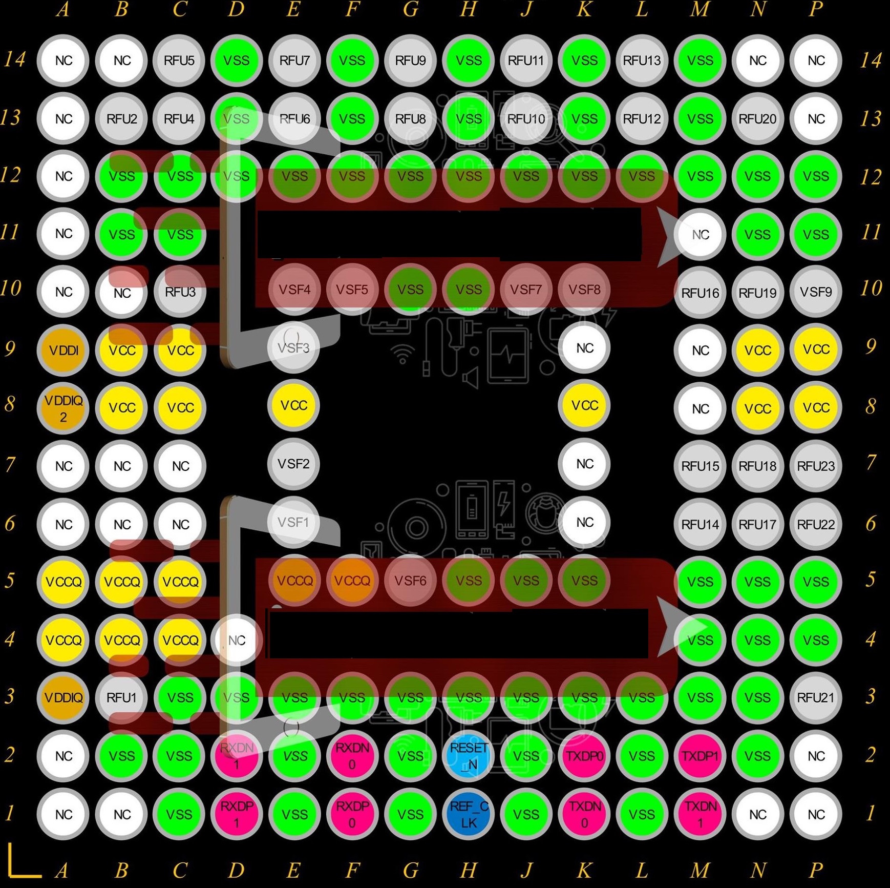

Обозначения контактов при этом, имеют следующие значения:
Почему "проффесионалы" отпаивают чип, мне не совсем понятно, ведь должны же RXDN0, RXDN1, TXDP0, TXDP1 где-то выныривать на поверхность платы?
ПОЛЕЗНО ЗНАТЬ! На MHI3 чип справа сверху (который отпаивать не нужно) содержит карты навигации, голосовые файлы и отладчик adb:

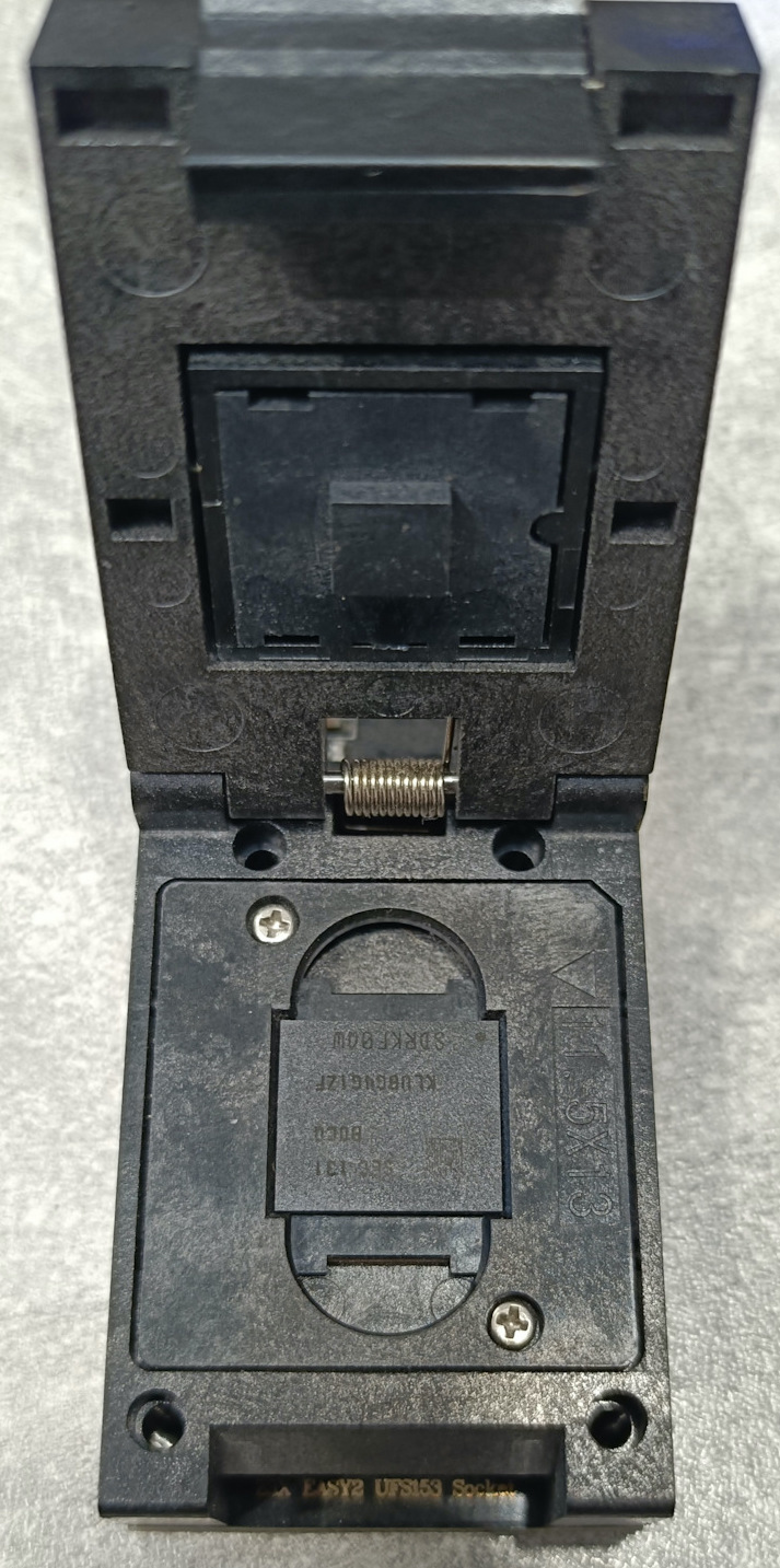

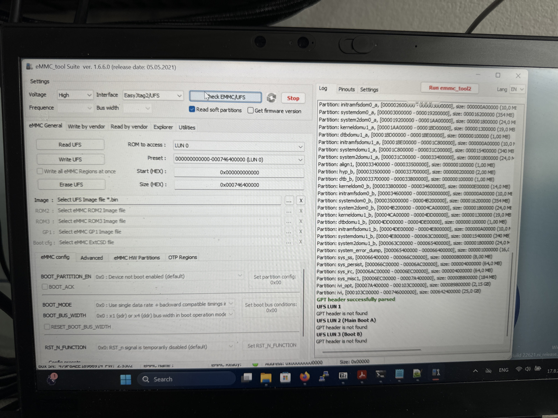

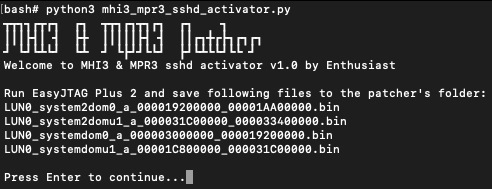

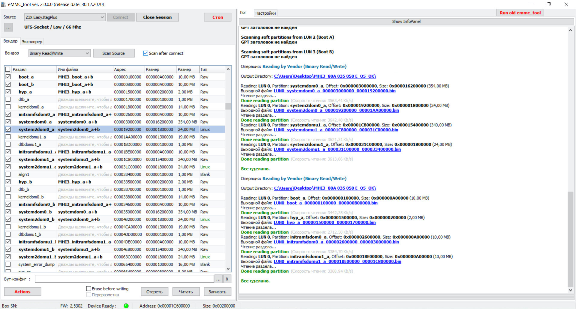

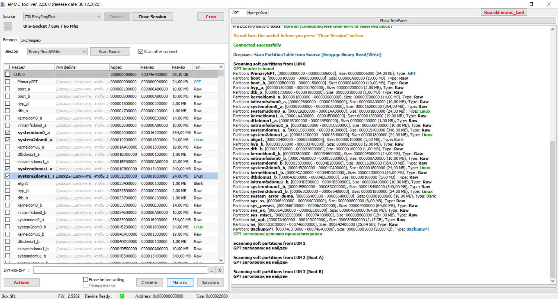

Для того, чтоб включить ssh, отпаянный чип (на фото слева), вставляют в UFS153 переходник программатора Easy Jtag Plus или JC U15 ВАЖНО! UFI Box читать корректно UFS153 разделы не умеет!

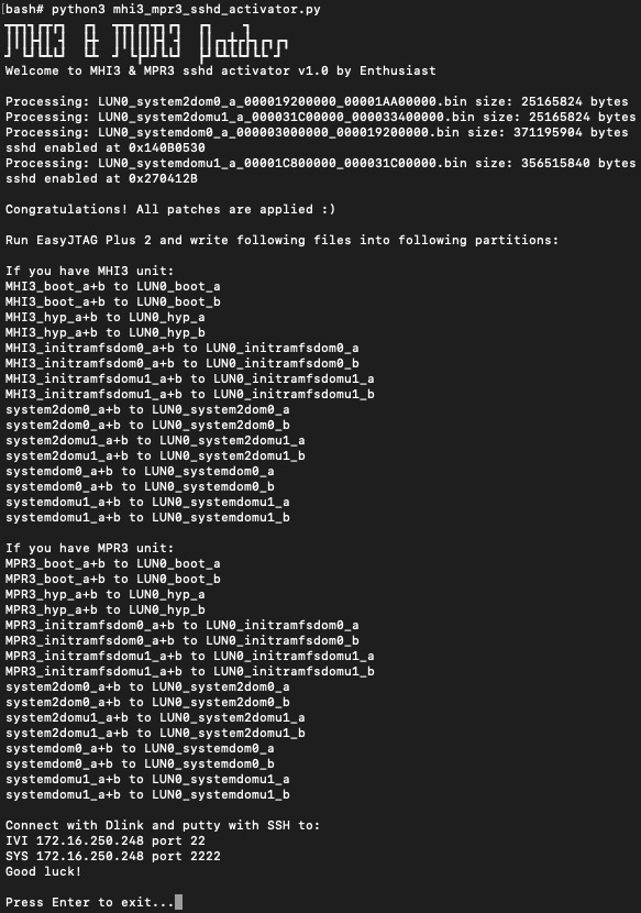

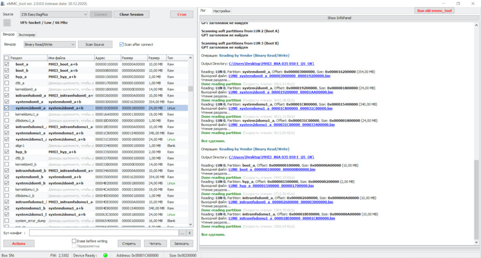

Затем считывают 4-ре раздела указанные в sshd activator
Считанных четырех разделов достаточно, чтоб после нажатия Enter, ssh activator сгенерировал пропатченные файлы и инструкцию, в какие разделы UFS их нужно записать при помощи Easy Jtag Plus:
Сгенерированные разделы записывают в чип UFS при помощи Easy Jtag Plus:

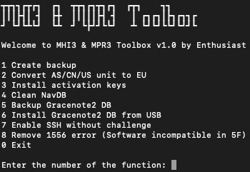

Далее конвертация делается или вручную по инструкции с mibsolution.one, или запустив sh /media/sda1/toolbox.sh (Toolbox, которого в свободном доступе нет), который помогает сделать все корректно и не ошибиться:

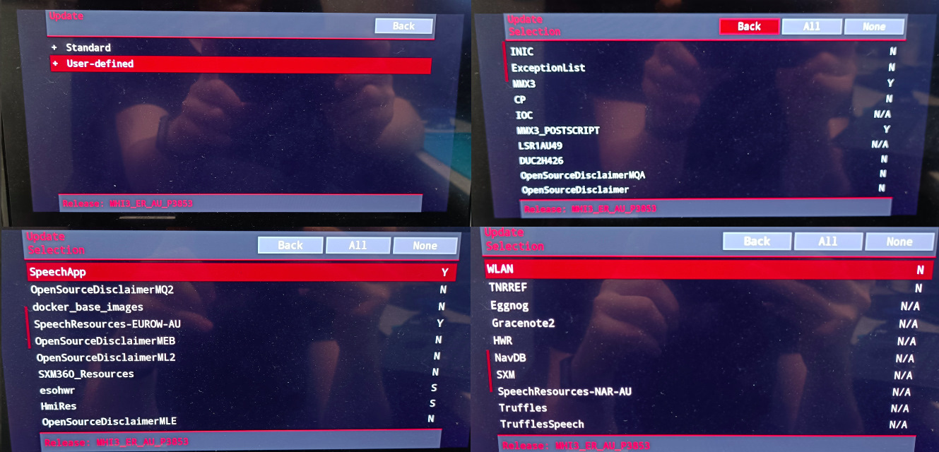

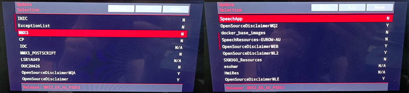

В Toolbox для конвертации выполняется пункт "Convert AS/CN/US unit to EU", затем на качественную USB флешку или SD карту записывается соответствующая специально пропатченная прошивка, например MHI3_ER_AU_P3853_patched (тоже в свободном доступе нет) и устанавливается из Engineering меню через пукт "User-defined", где вручную отмечается ВСЁ в разделах MMX3, MMX3_POSTSCRIPT, SpeechApp, HmiRes, SpeechResources-EUROW-AU и esohwr

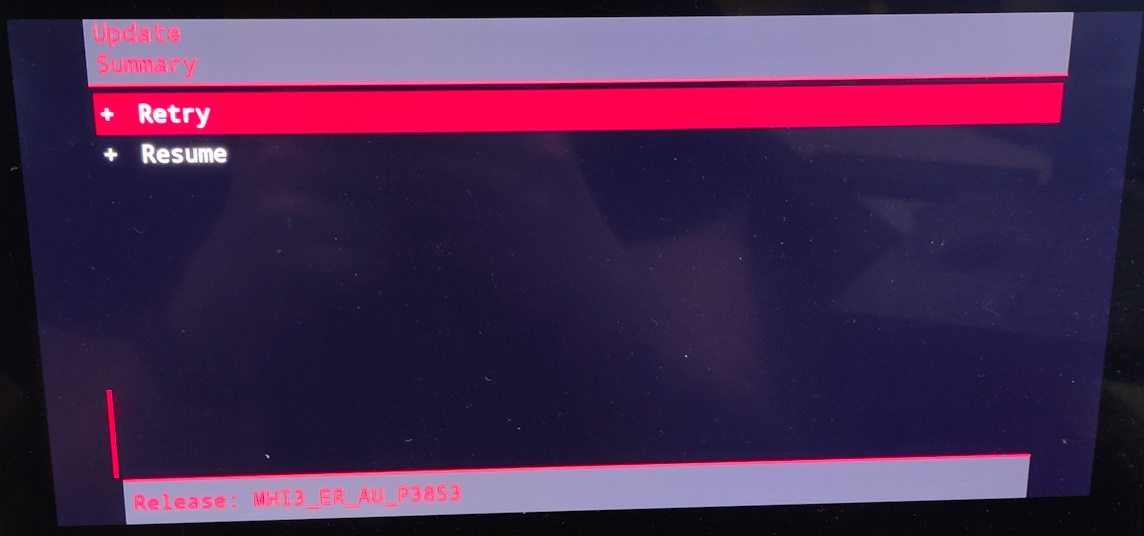

Далее выбирается "Start update"

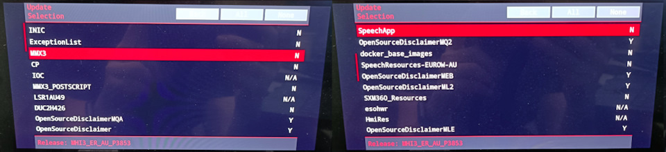

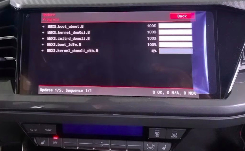

По завершению установки обновления, MMX3 будет отображен как NOK, что будет свидетельствовать об успешном применении патча
После выбора "Resume" юнит перегрузится в обычный режим, откуда снова нужно будет снова войти в Engineering, запустить SWDL и доустановить модули "OpenSourceDisclaimer*":

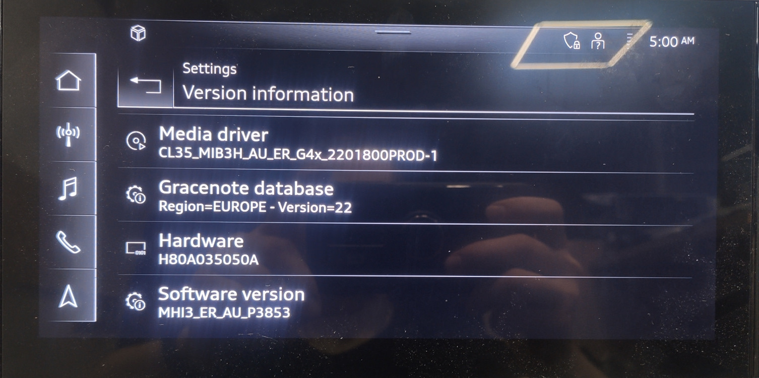

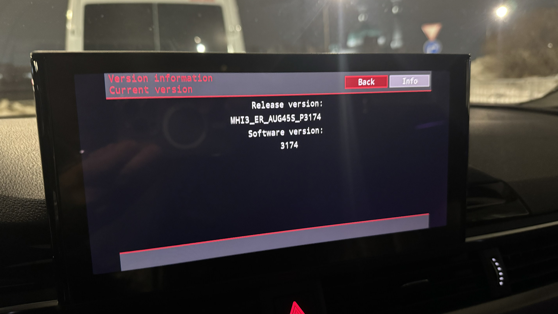

По итогу train превратится в европейский

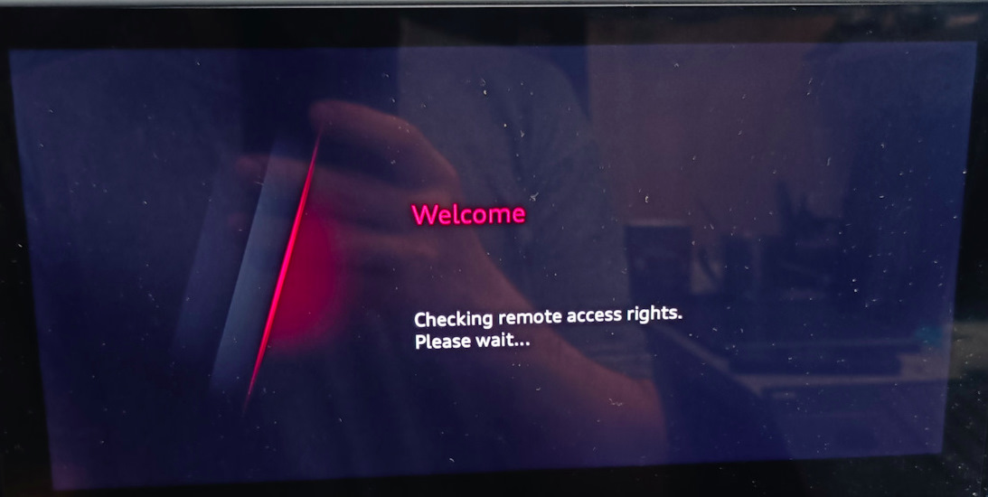

Иногда после обновления, юнит может зависнуть на заставке:
Чтоб это исправить, необходимо отключить профили в адаптациях блока 5F (кстати это нужно сделать чтоб не надоедало окно с выбором пользователя):
[VN]_Car_Function_List_BAP>[LO]_IAA_PSO_0x52_msg_bus: [VN]_CAN_Infotainment=not activated
[VN]_Car_Function_List_BAP>[LO]_IAA_PSO_0x52: [VN]_activated=not activated
[VN]_Car_Function_Adaptations>[LO]_menu_IAA_PSO_over_threshold_high: [VN]_activated=not activated
[VN]_Car_Function_Adaptations>[LO]_menu_IAA_PSO_clamp_15_off: [VN]_activated=not activated
[VN]_Car_Function_Adaptations>[LO]_menu_IAA_PSO: [VN]_activated=not activated
После обновления. в Toolbox делаются "Install activaton keys", "Clean NavDB", "Remove 1556 error", правятся адаптации в блоке 5F ("SDS region flag" = EU) и ставятся к примеру карты P1120 и Gracenote2 база V24

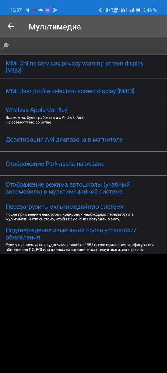

Или в CarScanner:
Чтоб убрать ошибку "Канал передачи данных установить невозможно. Проверьте, пожалуйста, покрытие сети"
В блок 5F>Адаптация>Конфигурация функций телефона>Icon for data connection=Hide и перегружаем MMI

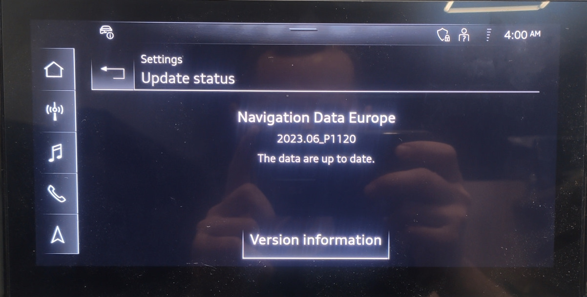

Can the step "3 Install activation keys" be used to activate navi license (FEC) if it was not bought from the factory?
And can it be done if I have already European version so I do not need to convert.
yes, if you opened ssh already

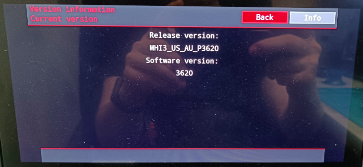

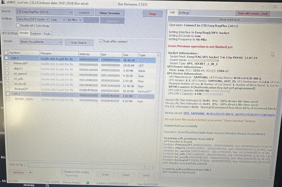

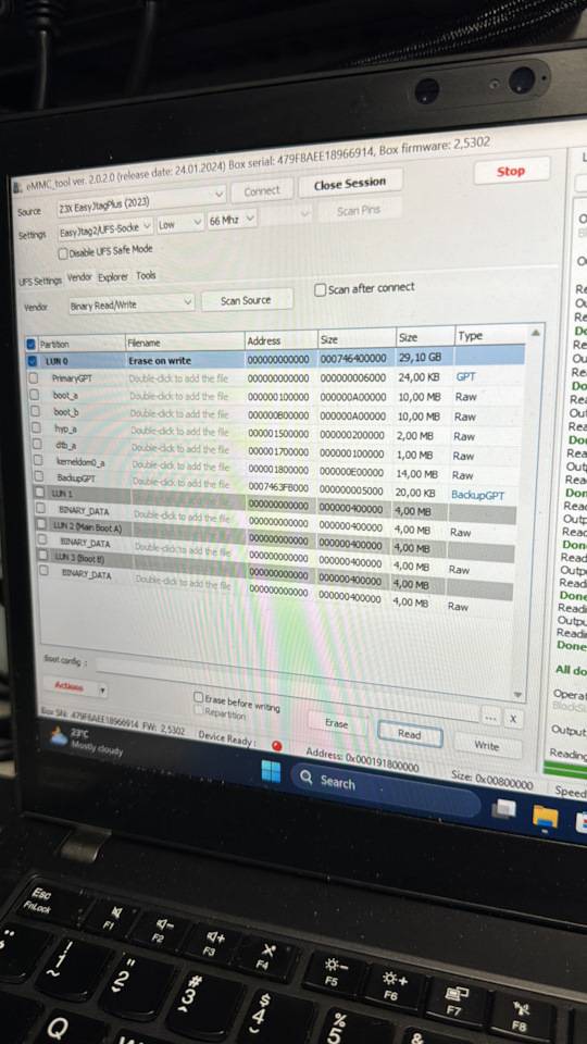

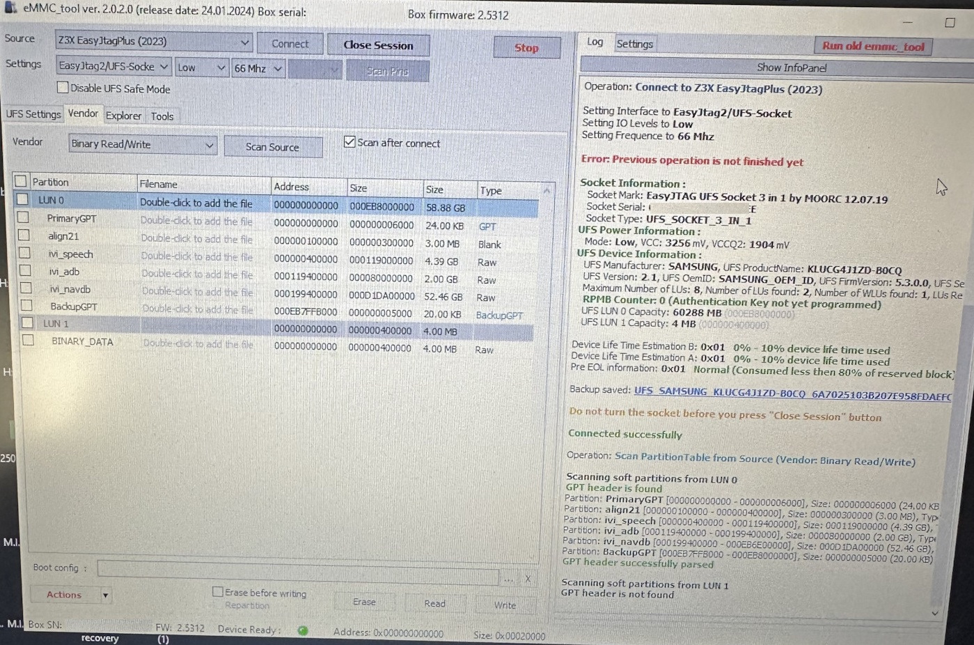

So I got this structure of my UFS (audi A3),
Any solution to that?
and with this version? mega.nz/file/YEMlQAiB#EkN…pFBTzP0V0Hb7VUJW0O9Y8eR5c
Will test now
lprot
It works, thank you friend.
I’m not sure, when parched with this toolbox, will I have challenge/response when entering SSH?
please show screenshot which version worked
This one

So, I have communication with unit over diagnostic, but, screen is dead…
Fuck, any help?
bad soldering
You had similar problem like that or?
People often report this. Did you solder yourself or at professional guys who repair mobile phones?
By myself,
I will take it to mobile phone repair shop to solder properly.
I got to buy infrared heater for this type of job, I have everything else…

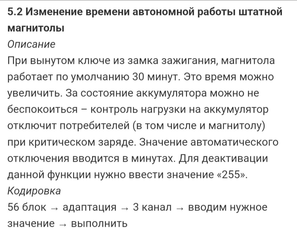

Леонид, привет! Всем "специалистам" обращался по поводу увеличения времени работы головного устройства Коламбус, болеро МИБ 2,5 никто не знает увеличить время работы без АСС с 30 мин допустил до 1-2 часов. Может ты знаешь как это сделать? Раньше на Октавии А5 мафон получилось увеличить время работы, а здесь прям тупик!
Привет, честно говоря не сталкивался с таким. А как на прошлом поколении это лечили?
Вот так лечили, менял в своё время, на Октавии А5 всё отлично
на MIB2 это переехало в датасет 440 www.drive2.ru/l/574649307970404656/

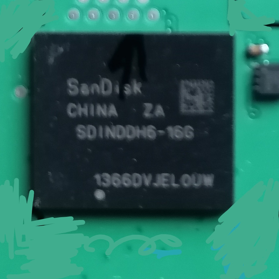

Я нашел emmc Sandisk SDINDDH6_16GB с UfS 153, он может читать или нет
пробуй
Я должен знать, прежде чем покупать ufs 153
Гарантированно будет работать Samsung. Когда припаяешь Sandisk дай знать, что у тебя получилось. Самому интересно :)
Скорее всего они тут. Но надо башку заиметь на опыты.
