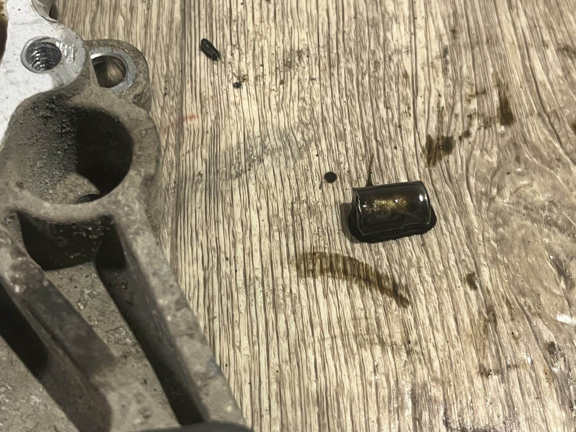

Вторая раздаточка
Масло? Не, здесь какой-то мазут залит. Просто гудрон какой-то)
Мне сказали, что там масло на весь срок службы, зачем его менять? (с)
Цепь тоже жутко растянута
Некоторые не сталкивались с износом картриджа муфты. Типа — как же он может изнашиваться? А вот так )
Зацените количество кокса к канавках. Да, он там есть всегда, даже на свежих раздатках. Но чтобы столько )
Ни и вишенка на торте — заклинивший насос
А где заклинивший насос — там и отломанный фиксатор насоса. Как следствие — задняя крышка раздатки — в утиль

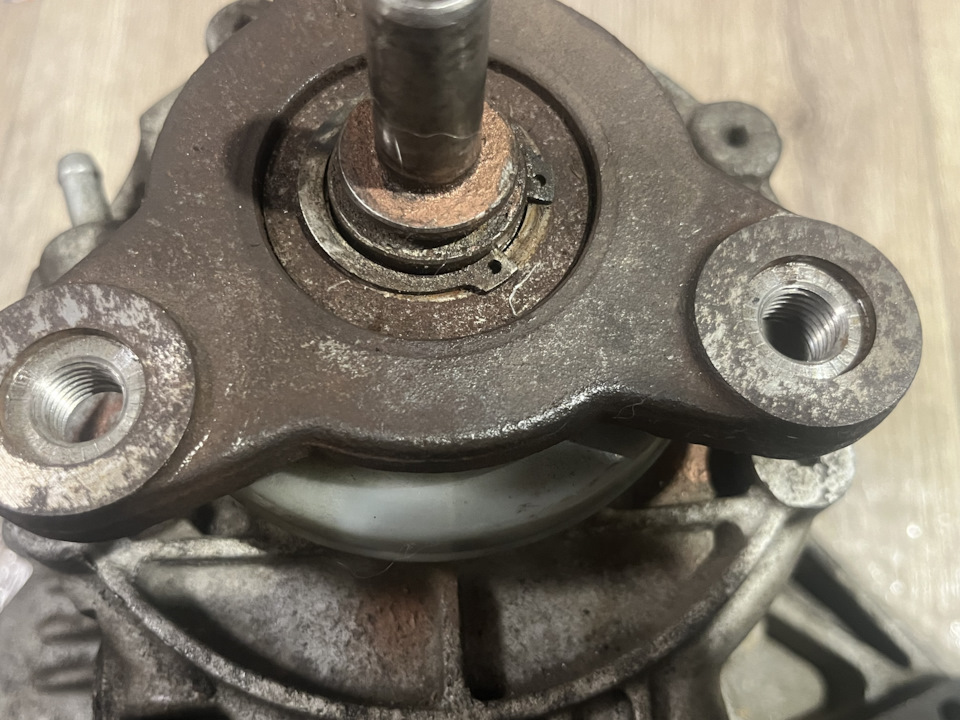

Хочу у себя масло махнуть, но вот заглянув снизу увидел трещину у заливной горловины раздатки, замазанную холодной сваркой… и немного подтекает Из-за кривых рук мастеров это возникает? Или внутри какой-то косяк? Угол проверил 122гр.
На большом угле скорее всего не пройдёт адаптация. Может гирлянда засветиться. Ну и износ будет быстро прогрессировать. Симптомы — толчки, рывки при разгоне или при повороте.
Из-за кривых рук )
Крышку заднюю в идеале заменить
Жесть… однако
А максимальный критичный угол какой в паркинге чтобы уже забить тревогу?
160
А потом будет какая -то ошибка по раздатке или какие-то другие признаки?
